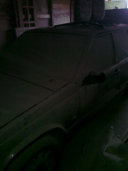

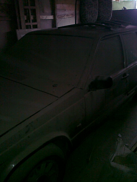

Спасибо ОГРОМНОЕ!!!Ждал он меня три года пока мы небыли знакомы и три месяца как я его увидел.Время немаленькое чтоб продать автомобиль,но он ждал меня!!!!!!!!!!!Первые меры по реанимации проведены как никак три года без движения,сейчас собираюсь ехать к нему.Будем проводить интенсивную терапию.Авто еще не дома.А в целом я безумно рад :idea: :idea: :idea: !!!!!!!!!!!!!

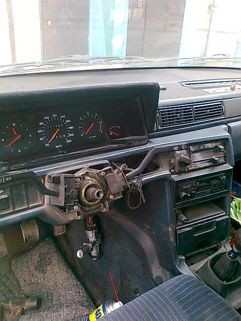

по поводу повезло то это точно.К машине надо руки и будет все ок а с таким консультантом успех равен 100%.Всем всем огромное спасибо!!!Но вернемся к машине.Вчера был заменен замок зажигания,переключатель поворотов пересмотрен хлам в салоне и машина благополучно добралась до места жительства.Все это невозможно было б без Димы который терпеливо прикрывал зад вольвы.Впечатлений было море.Вопервых я никогда не ездил за рулем 7,вовторых на светофорах чет вместо первой включалась задняя(еслиб не зади Димын вагон то был реальный шанс отремонтировать или купить не одну машину)а в третих не маловажно на авто небыло не одной лампочки и глушителя.Так что можно представить как это было!!

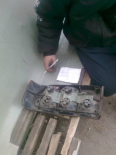

По приезду первым делом снял карту и промыл все тяги и личинку замка вд 40,закрывала на ура а открываться нивкакую.Но мы ее победили.Поехали купили все лампы поставили и я начал прозревать реально понимая что в электрике я деревяный.Включаеш поворот загорается габарит, сзади вобще непонятно что,все жило своей жизнью.Вроде все заработало включаеш свет начинаесть двойная жизнь.Опять надоедливый звонок,консультация получина и снова в бой.Вобщем перелопатили и перечистили пол проводки и в 23.00 авто с исправными поворотами,габаритами и стопами.Причина была в том что когда красили кое где поснимали массу а назад не поставили ,плюс окисления вобщем слава Богу и Диме сделали.Сегодня будем разбираться с глушителем, рулем ,замком все надо на места ставить.Фото будут позже.

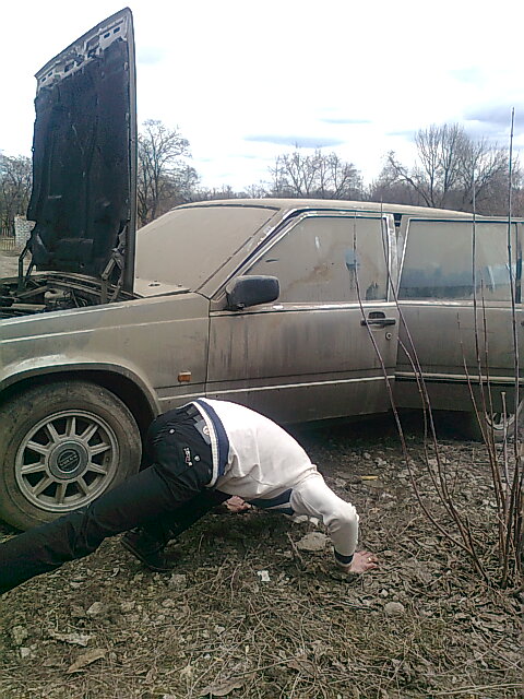

Вчера закрепили замок зажигания(старый заклиненый).поставили новый не погрызеный руль.Сегодня поставили резонатор наконецто можно заводить возле дома,заменили резину на nokian накка и как пологается столкнулись с очередными трудностями(прогнили пробки на блоке,течь дт).пробки куплены и ожидают установки,предстоит преобрести и установить термостат и устранить течь дт.авто будет готово к снятию салона.Сегодня видел мой новый салон он Супер!!!!!!!!

подскажите че за кнопка???

Повідомлення Сергей760 » Вів березня 27, 2012 7:20 am

Повідомлення dima2008 » Вів березня 27, 2012 7:39 am
1.Аварийка
2.Уменьшитель подсветки приборки

Повідомлення Сергей760 » Вів березня 27, 2012 7:41 am
Да она это!На ней с торца рисунок в виде треугольника вроде должен быть.

Повідомлення Андрей-Volvo » Вів березня 27, 2012 10:15 am
Сергей760 написав:Да она это!На ней с торца рисунок в виде треугольника вроде должен быть.
Да на 700 это аварийка !!! Ну с проси у Димы он тебе раскажет что к чему :P
