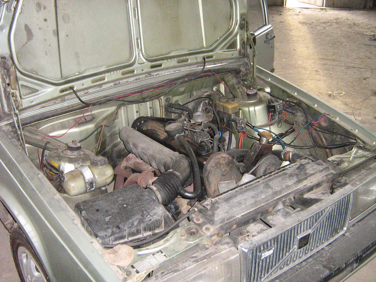

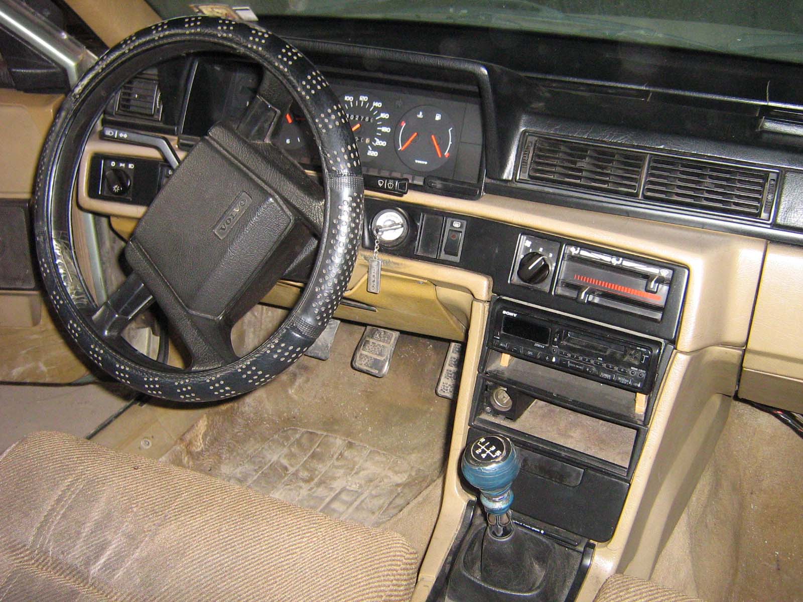

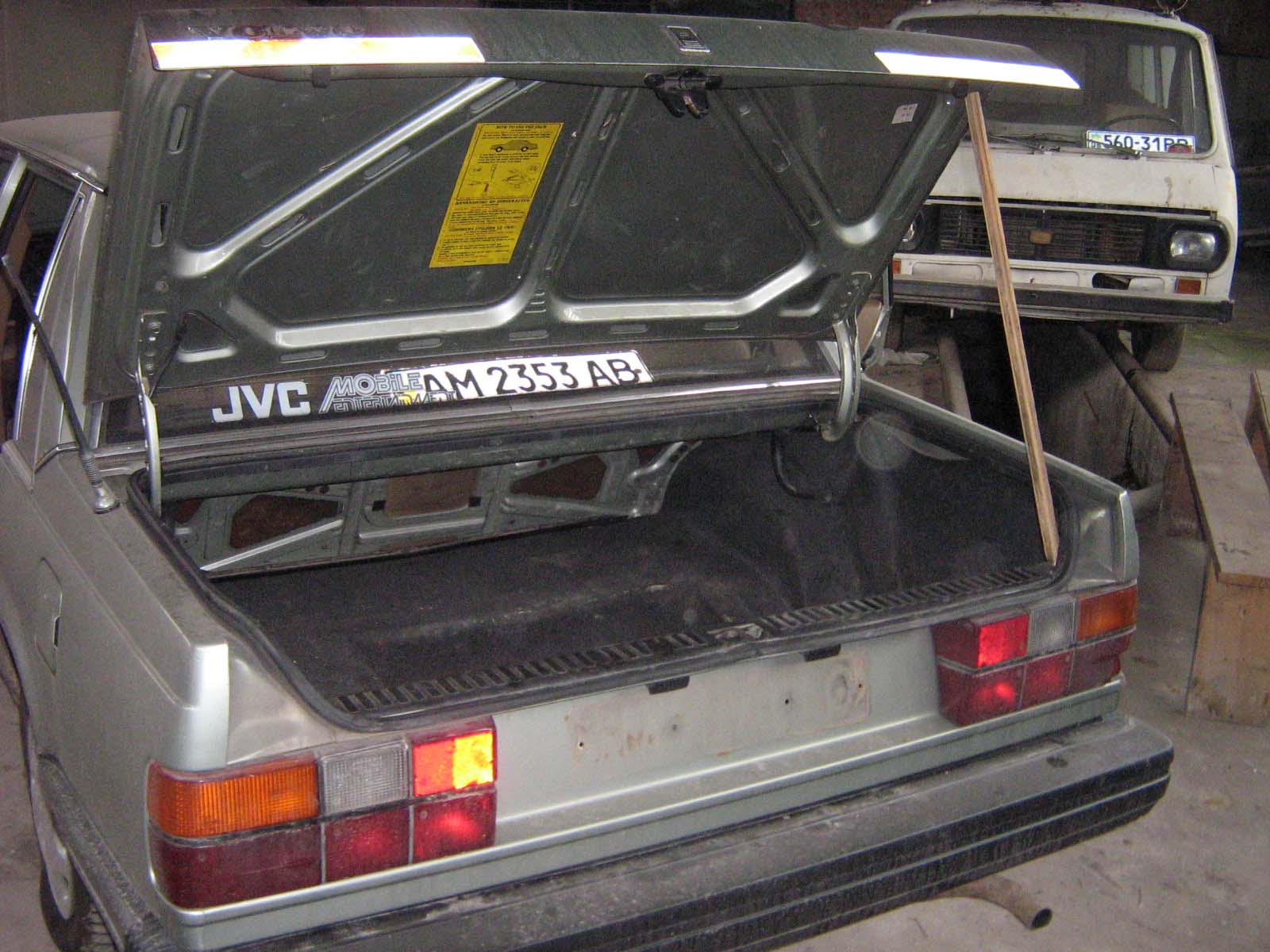

Повідомлення GETb_269 » Нед березня 25, 2012 2:40 am
Вот дошли руки до бортового журнала!) Писать все буду по частям так как уже очень много работы сделано и всю за один раз не напечатаешь! Начну с начала: купил ее в 90м году себе мой дедушка и нанял водителя на нее и так с 90го года начялось водителей много поменялось один заклинил двигатель другой был обезбашеный третий а ему просто было пофиг ездит ну и хорошо сломалось пусть на станции ремонтируют. когда последнего водителя увольняли он уже ездил на на дедушкином Mercedes Е200 elegance (который тоже довел до ручки за 3 года я сейчас на нем ежю пока делаю 740) а 740 стояла в ангаре неподвижно 2 года пока я до нее не добрался! Как только я начял ездить была катастрофа менял что мог и тут только поменял масло заплатил за все около 500грн как на следующий день накрылся мотор(прогорела прокладка возле 6 цил) с этого момента машина началась розбиратся и сейча голый кузов на сварке и рихтовке)

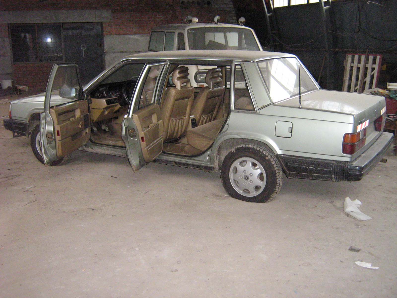

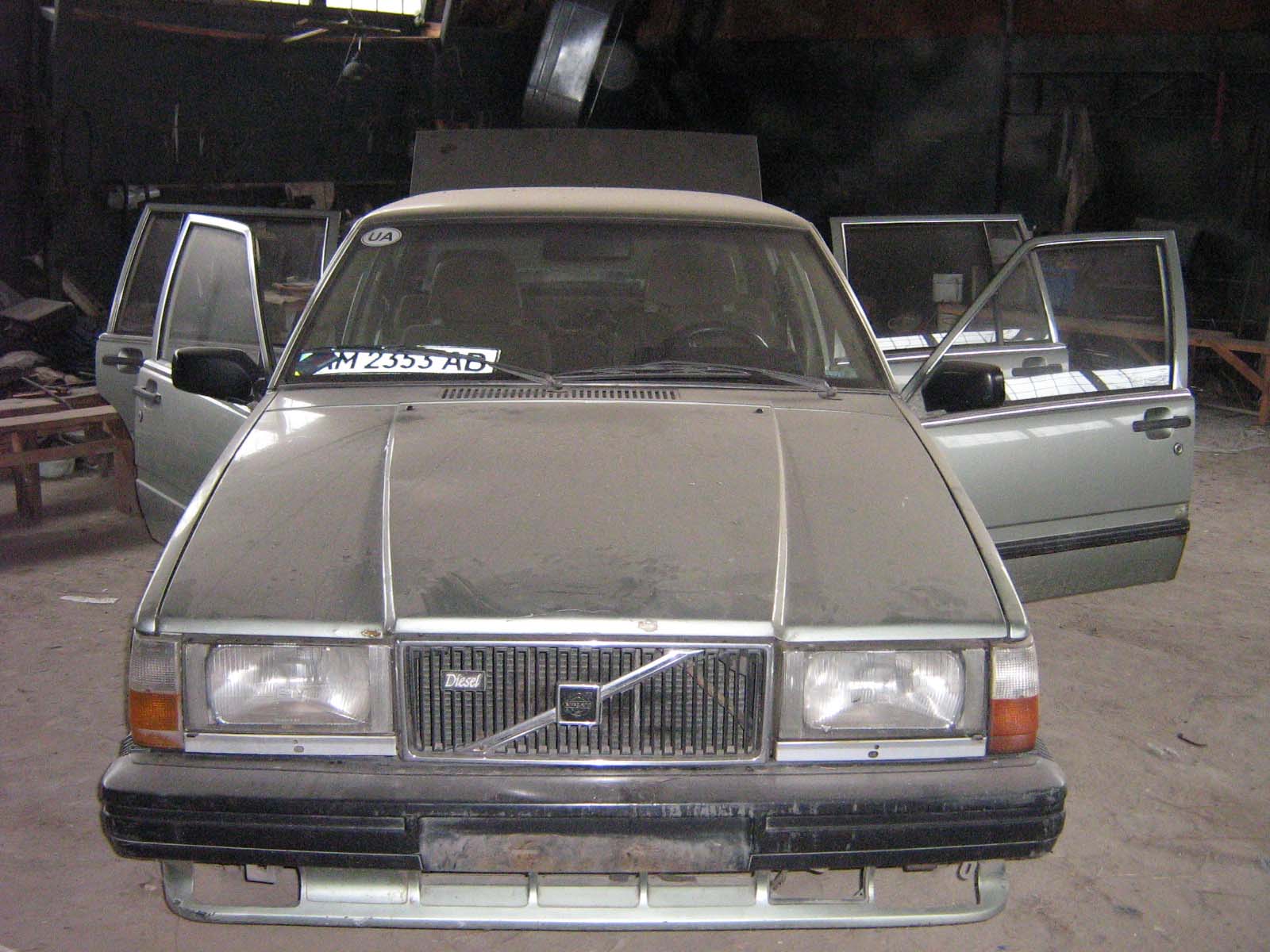

Повідомлення nikolajs » Нед березня 25, 2012 9:45 am
А какого года она вообще? Просто хорошо, что один так сказать хозяин, ну в смысле полная история есть. Удачи в восстановлении, чем сможем тем поможем так сказать. У меня планы подобные, часть из них уже осуществилась.
Re: 740 Only
Повідомлення GETb_269 » Нед березня 25, 2012 10:25 am
nikolajs написав:А какого года она вообще? Просто хорошо, что один так сказать хозяин, ну в смысле полная история есть. Удачи в восстановлении, чем сможем тем поможем так сказать. У меня планы подобные, часть из них уже осуществилась.
Она 85 года, привезеная в ссср бандитами) Она была бандитской машиной, месные самые крутые бандиты на ней ездили она от них повидала. Ну да получается она была не наша всего 5 лет. и вот уже 22 года она с нами. Кстати это машина моего детства мне сейчас 22 за нее хотели 1500уе но я сказал что нельзя ее продавать так как в ней есть дух и забрал себе под реставрацию, а потом уже и не только реставрацию но и апгрейт)
Спасибо вам тоже удачи в востановлении и я чем сиогу помогу! Моя самая грандиозная часть планов это найти все запчасти, слава богу все уже куплено)

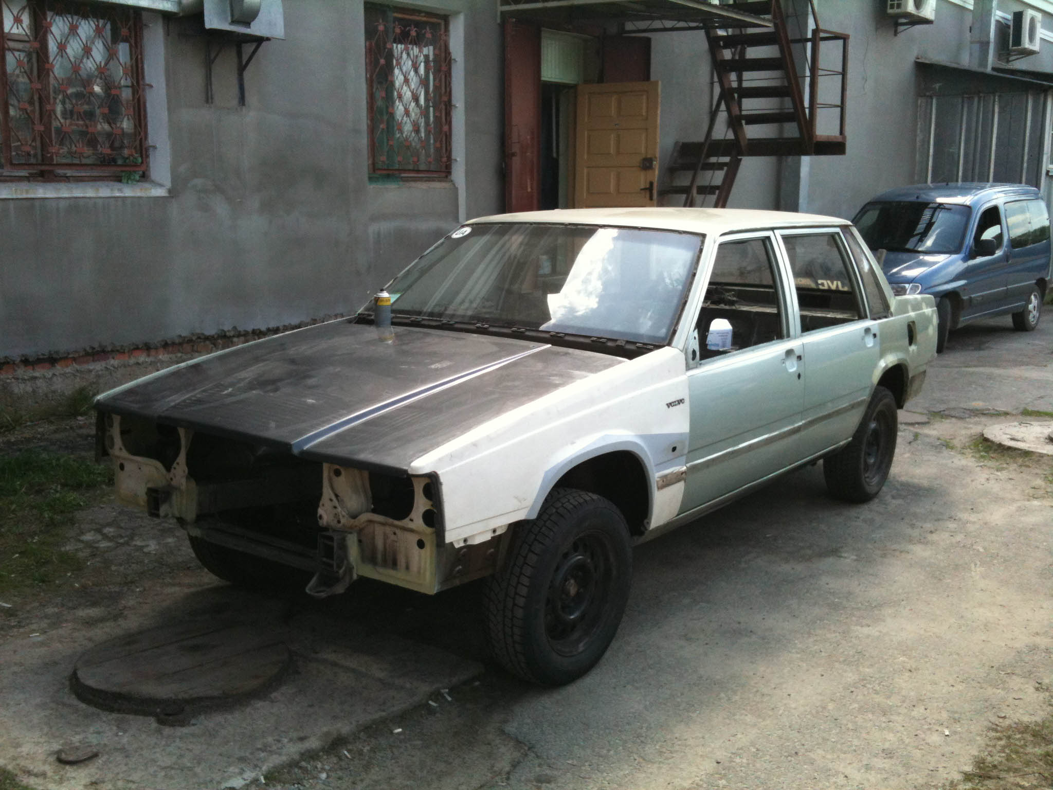

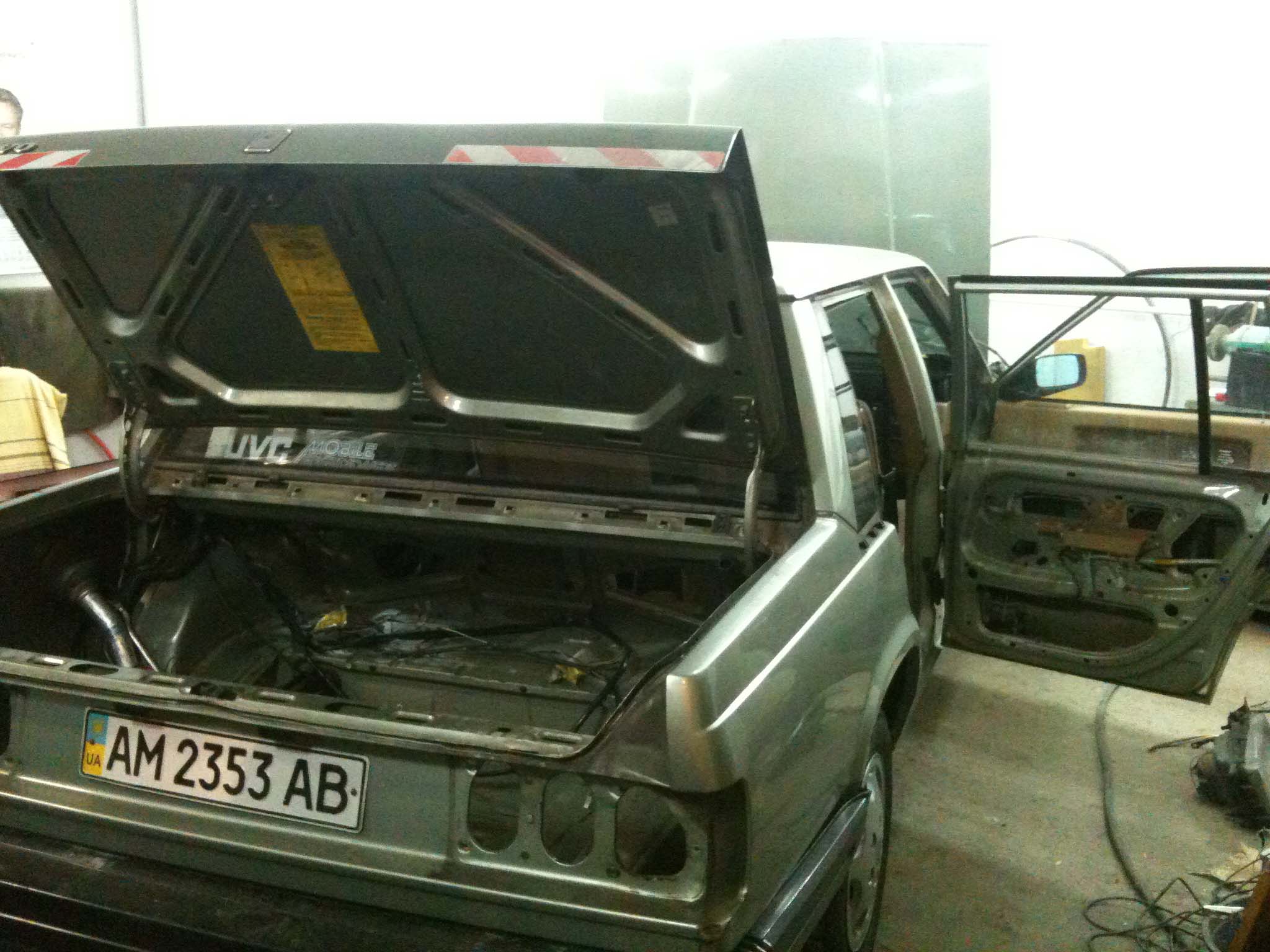

Повідомлення GETb_269 » Вів квітня 03, 2012 1:56 pm
Урааа... сегодня начал уже собирать машинку! Машина до етого была на сварке и рехтовке, когда приехала подчистили все плохие места промазал антиржавчиной, прогрунтовал и замазал велкором. Поставил тормозные и топливные трубки, подвесы для глушителя. Готовы к установке покрашинные передние стойки, балка, задний мост, рулевая рейка. Как только машинка становится на колеса вырезаем передние подфарники и врезаем новые, подгоняем капоты двери итп готовимся к покраске) Клапан для бака поменял теперь может хоть бак протиратся не будет работает на ура только странновато всегда открыт а когда машина подскакивает он типа как закрывается так должно быть? Вот думаю завтра повесить бак со всеми делами мост и передние стойки)

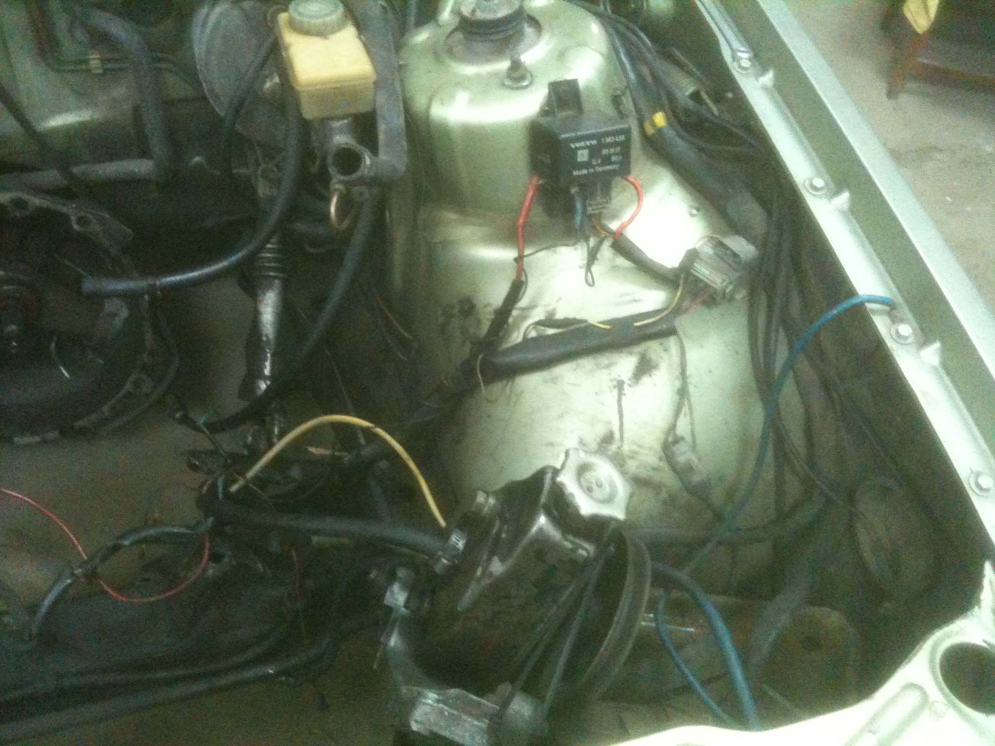

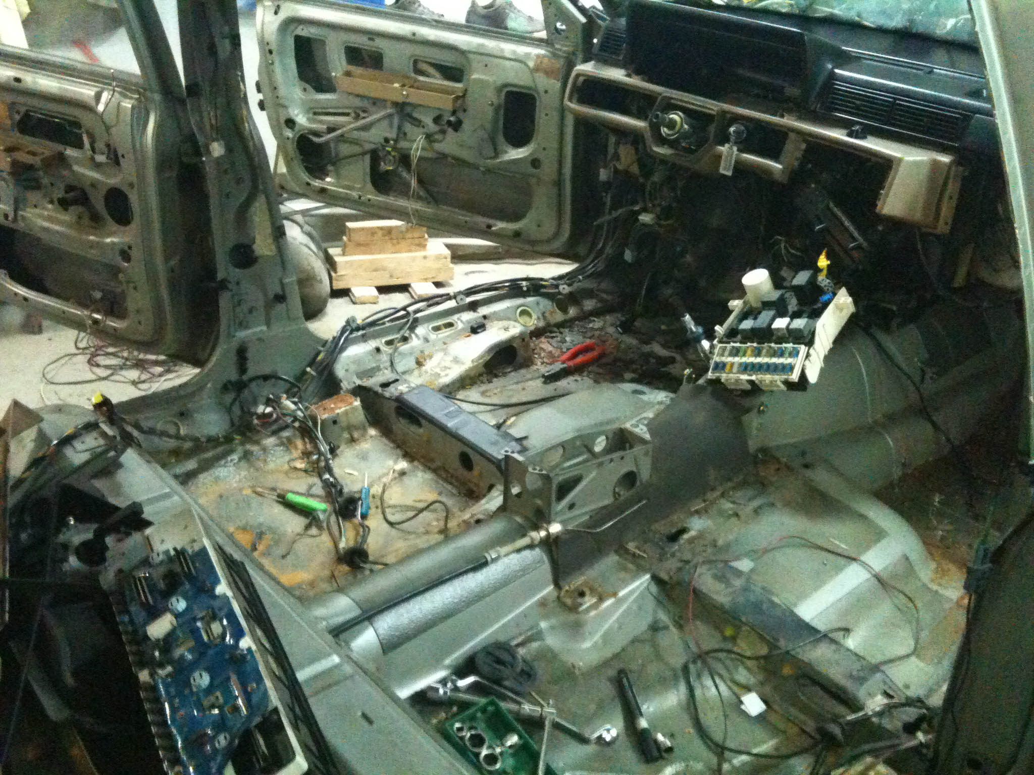

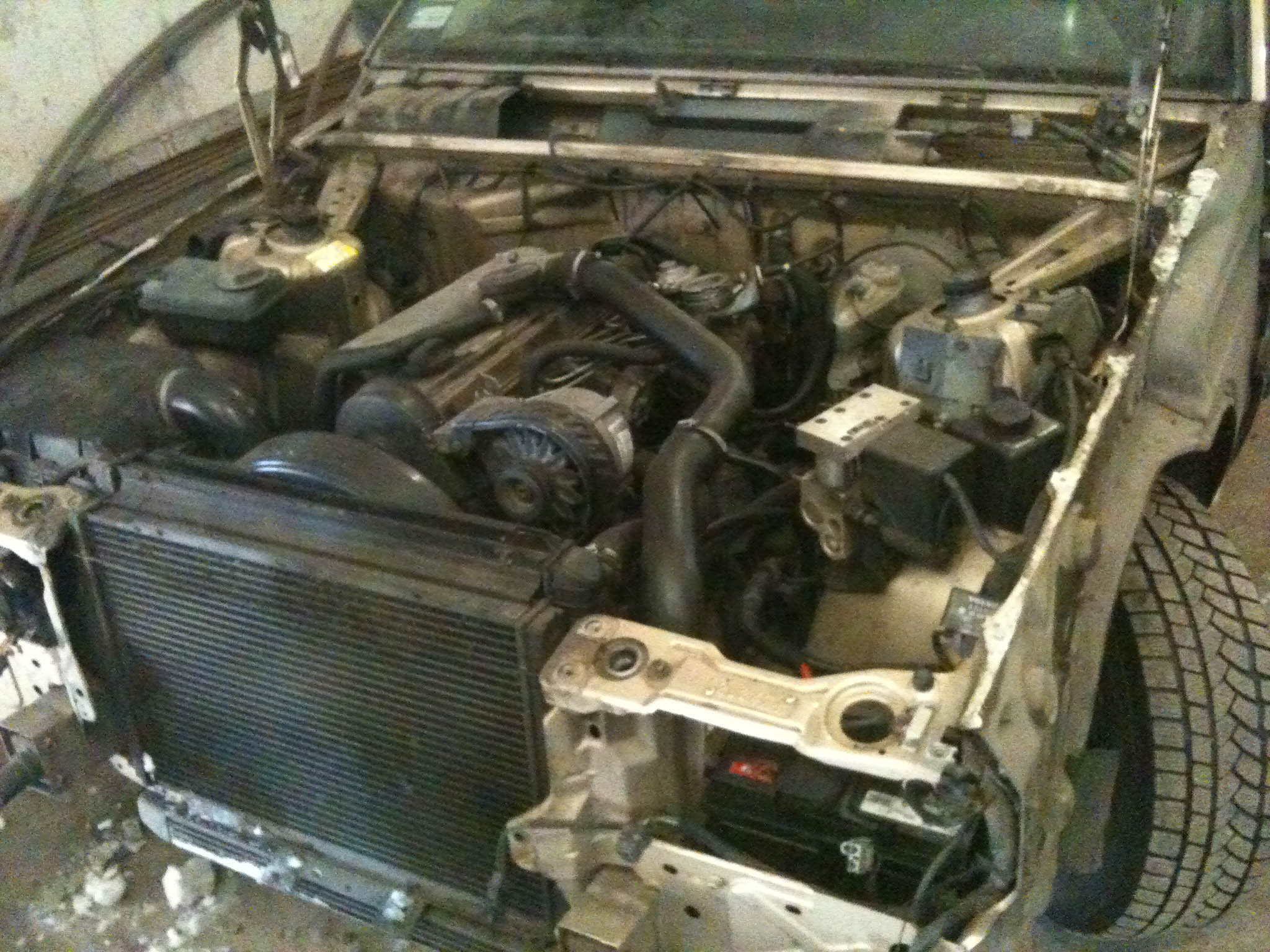

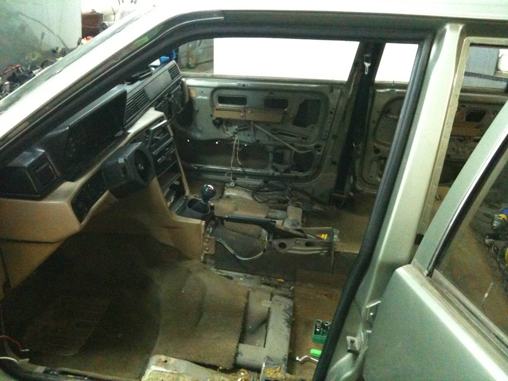

Повідомлення GETb_269 » Пон березня 04, 2013 3:59 pm
Продолжаем розбирать))
ЕТСЬ Нюанс фото нужно смотреть с низу вврех))

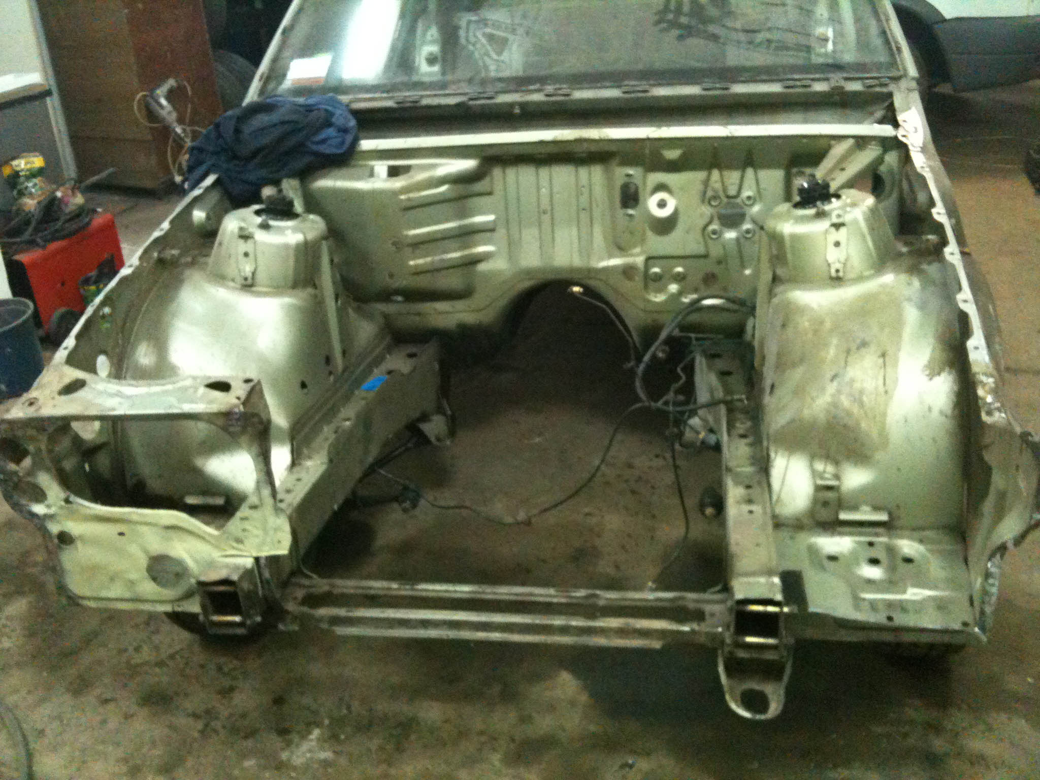

Повідомлення GETb_269 » Пон березня 04, 2013 4:04 pm
Ну вообщем при разборке машины писать неочем все как везде) Только абсолютно все было подписано и разложено по соответсвующим коробочкам :cars: :buba: грубо говоря все бы ничего НО!
Машина которая донор там был АБС ну я дурак конечно же его себе захотел :? тут то все и началось если ставить абс нужна проводка 940, если проводка 940 нужен мост 940 или какойто преобразователь импульсов, короче было решено пересыпать всего донора)

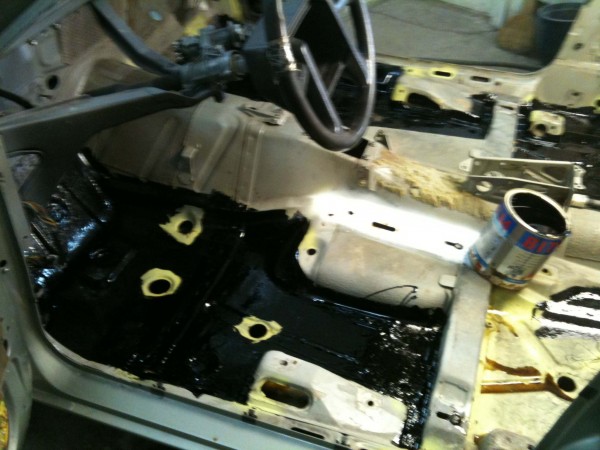

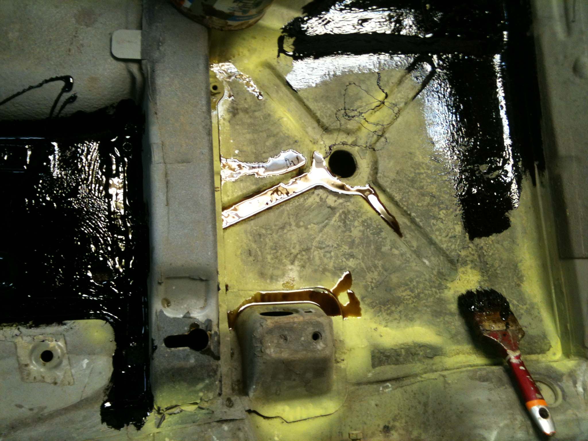

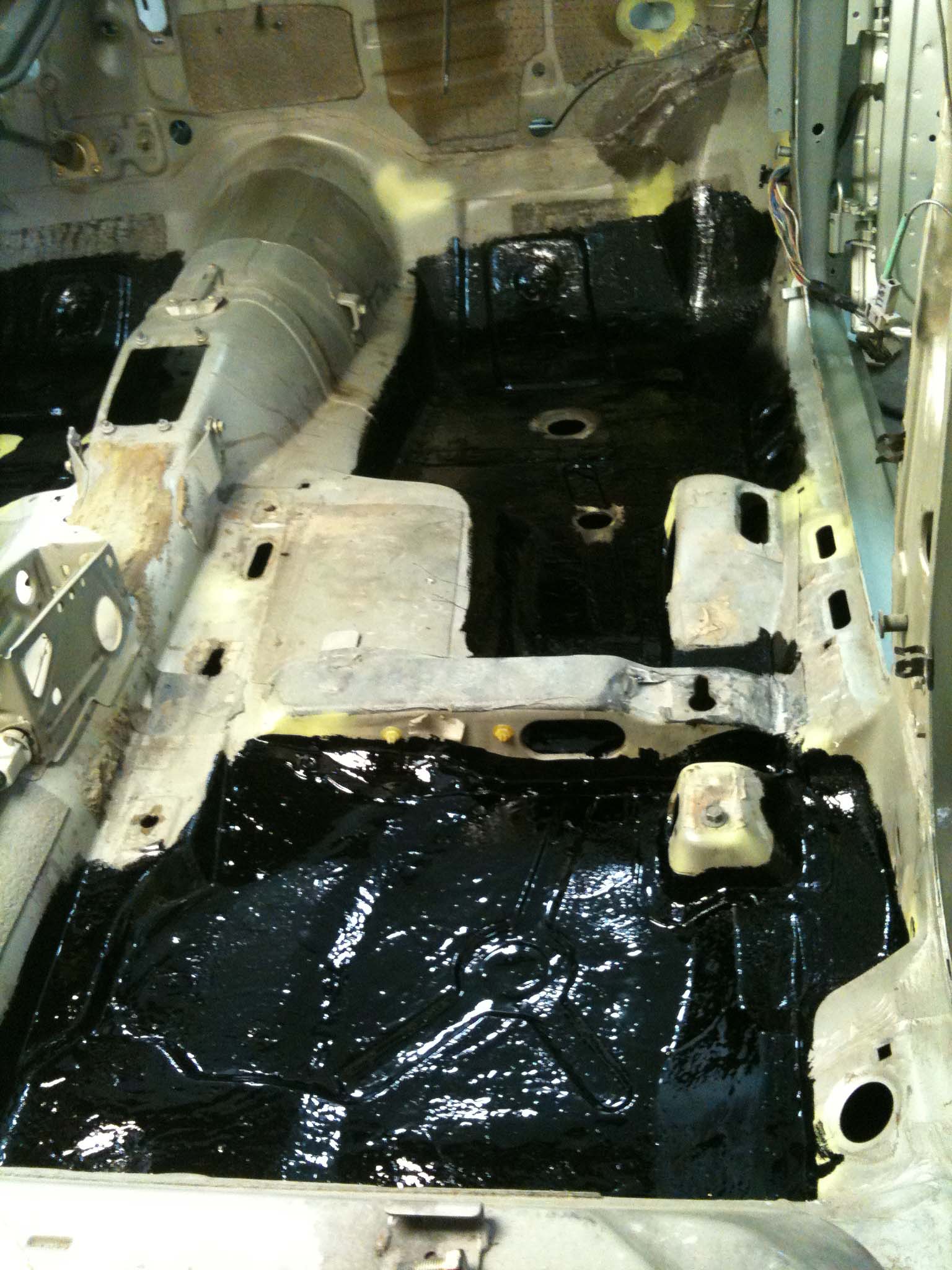

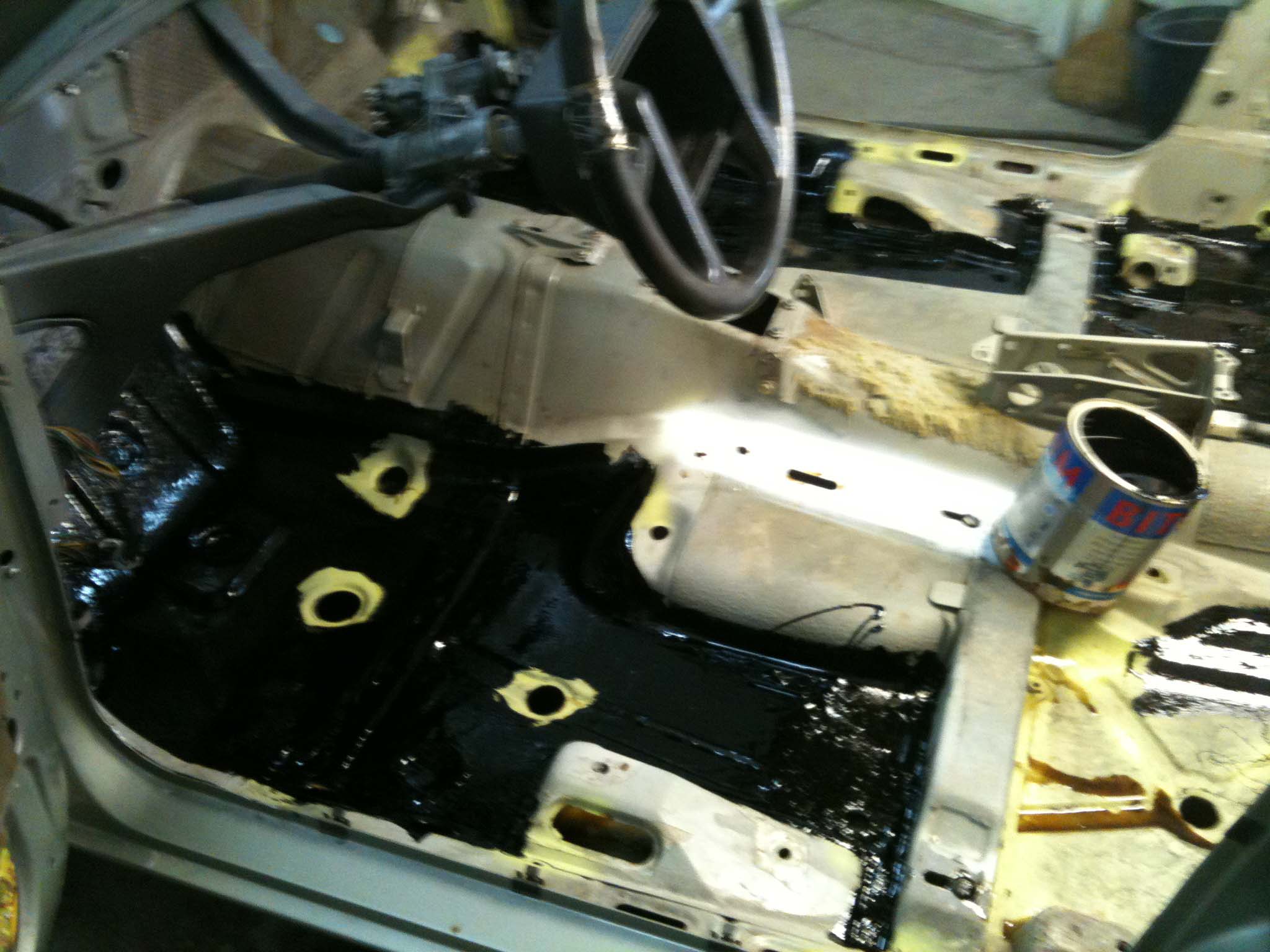

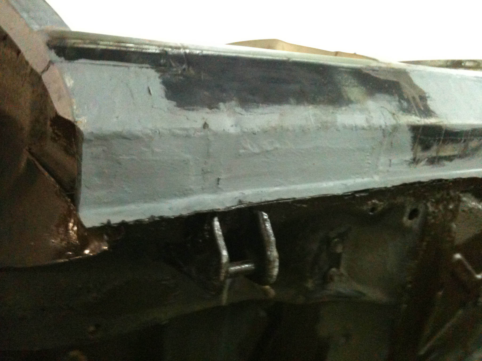

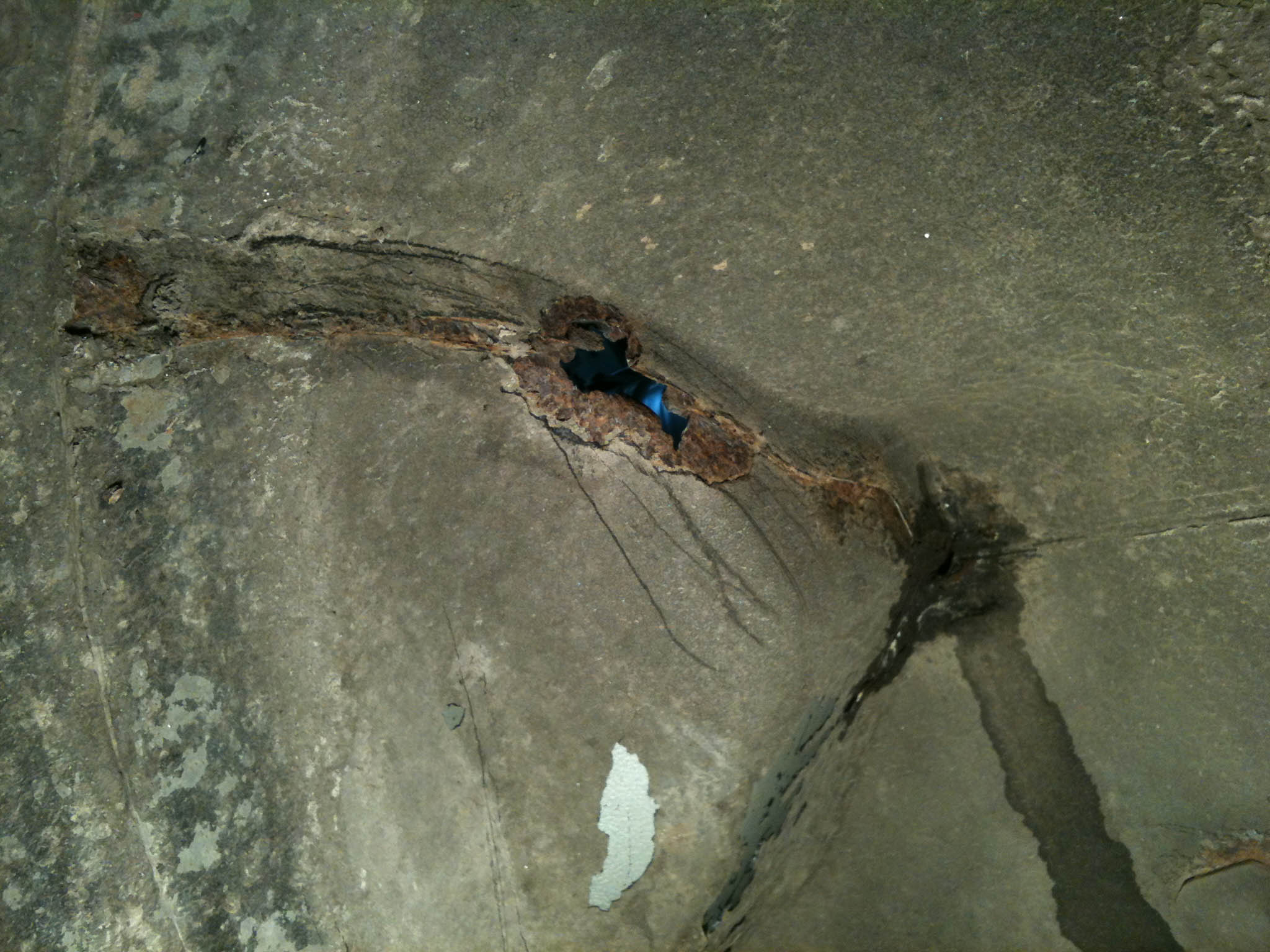

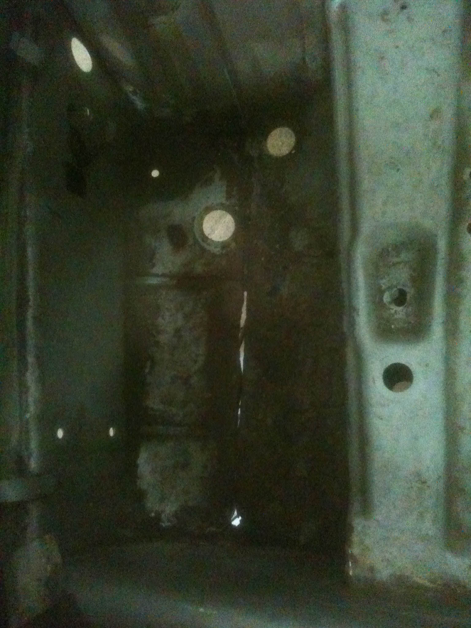

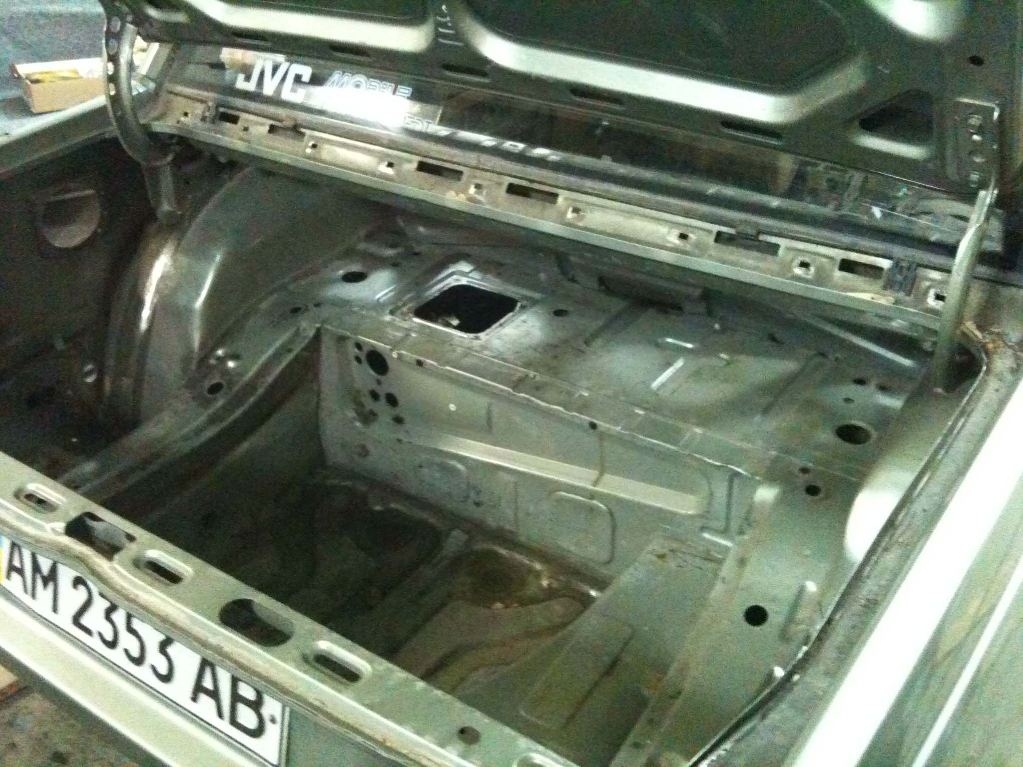

Повідомлення GETb_269 » Пон березня 04, 2013 4:17 pm

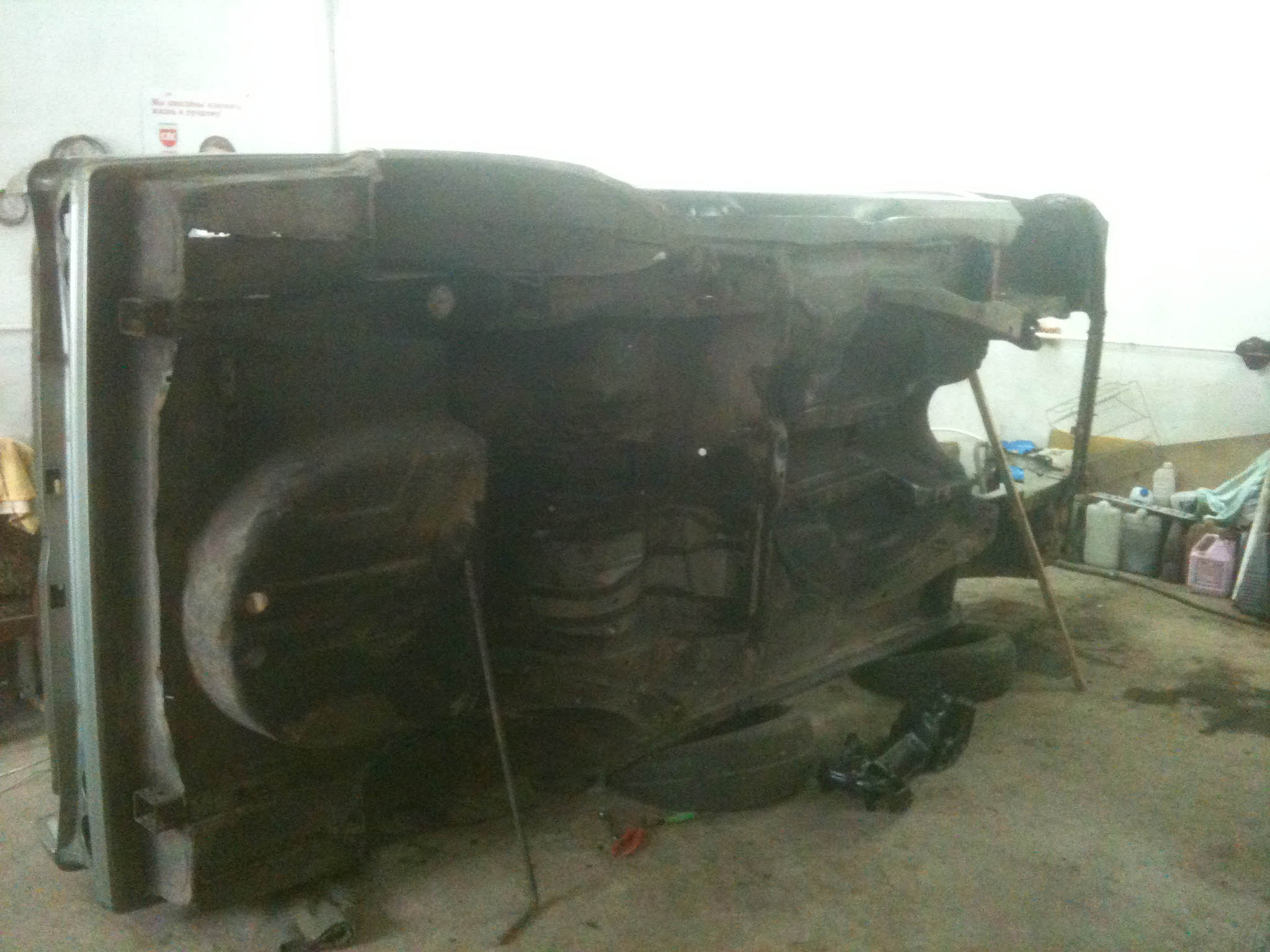

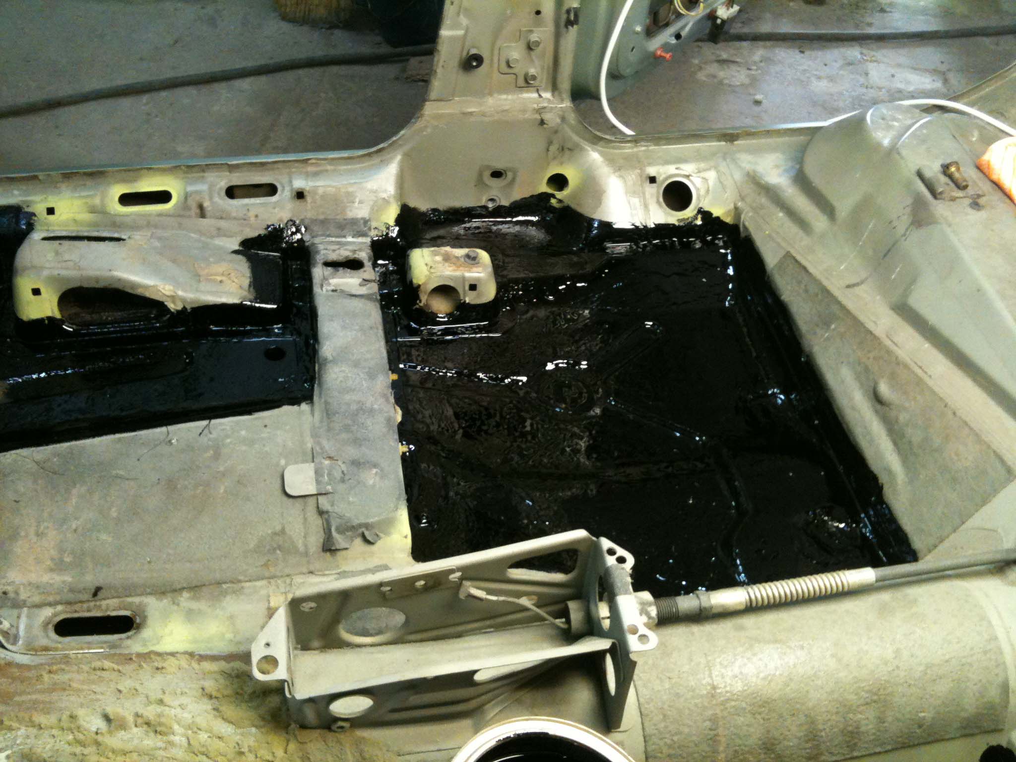

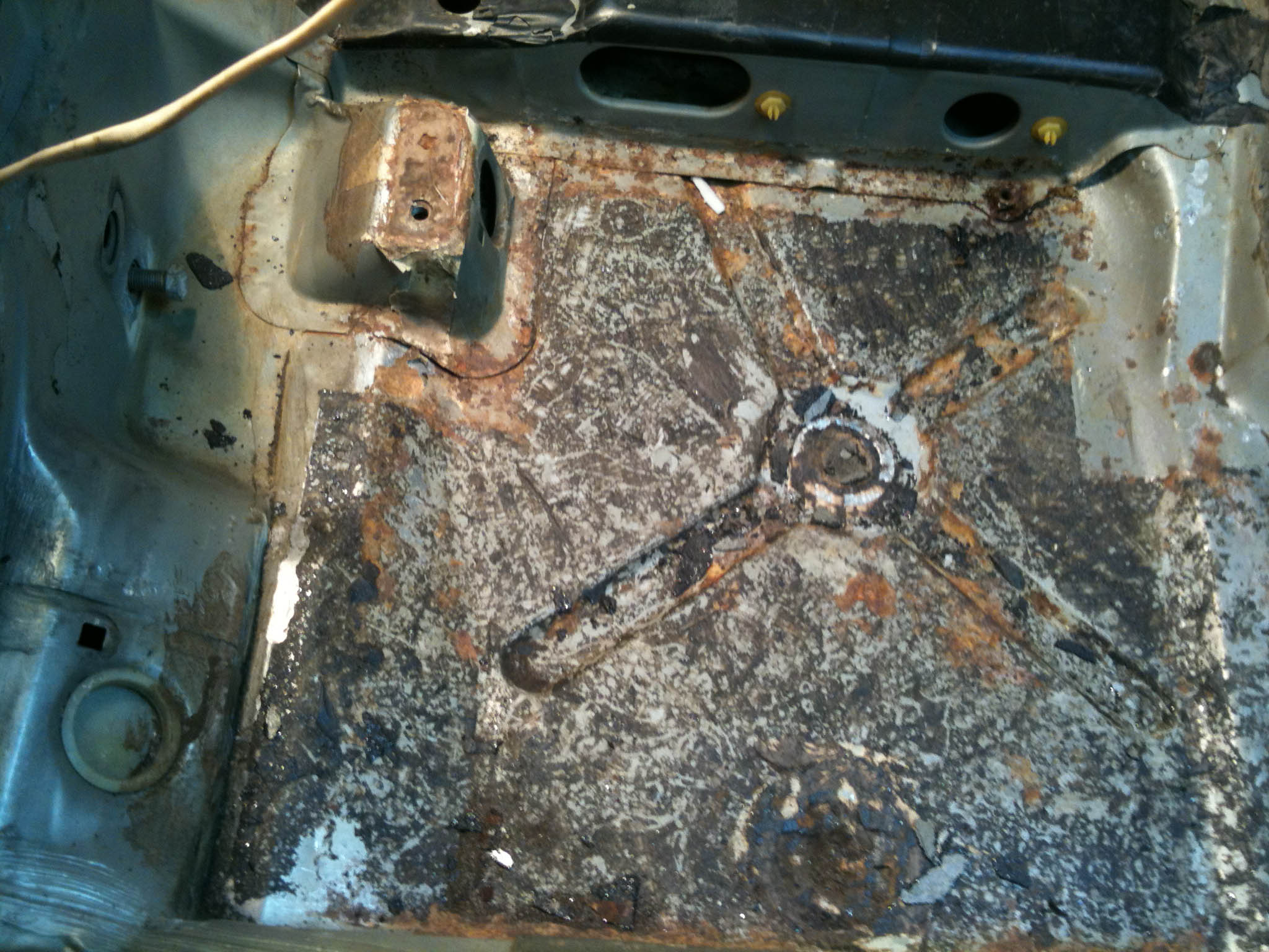

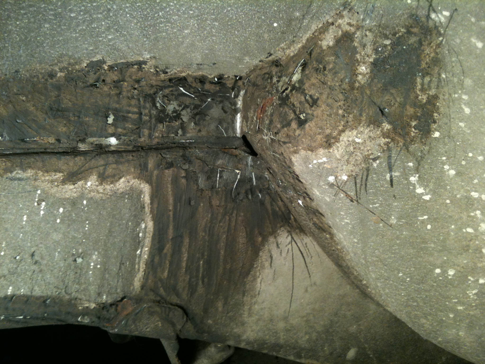

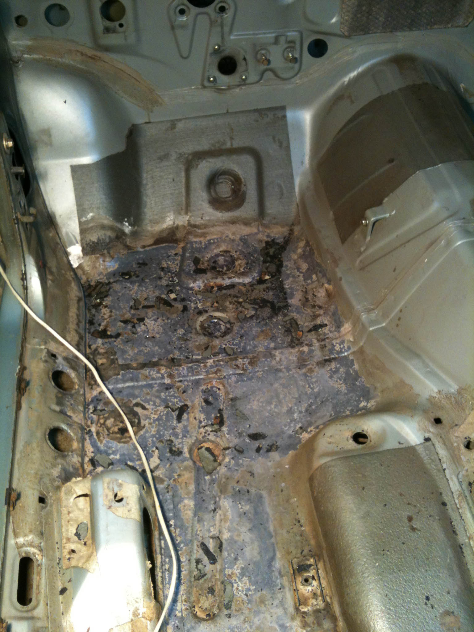

Начинаем диагностику ржавчины)
После разборки машины и когда ничего не мешало начал лазить везде и всюду заглядывать куда только можно, в принципе кузов в неплохом состоянии НО :moil:
прогнили в багажнике по бокам ниши, спереди возле ног пасажира прогнила немного артка по фото можно увидеть, дырку уже я прокалупал)))под ногами переднего пасажира тоже мелочь всякая, ну вообщем все по мелочам сильных признаков которые могли отправить эту машину на метал не нашлось, бывало и хуже)
короче был АД АД АД АД))) снять битум с днища мне помогло широкое зубило около 5см и молоток ну какая то мать))) :moil: :moil: :moil: :moil: :roulette:
с остальным было немного проще, наждачка и круги по металу на болгарку))
все промазивалось антиржавчиной, после грунтовалось)
GETb_269

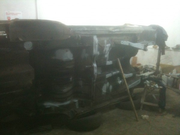

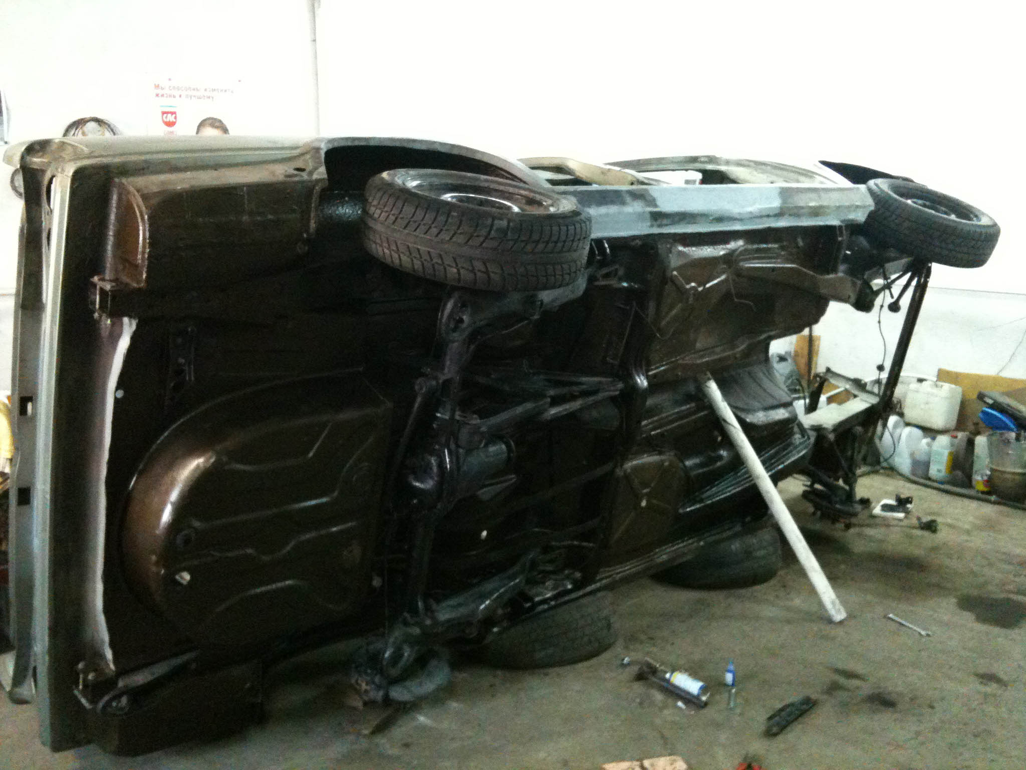

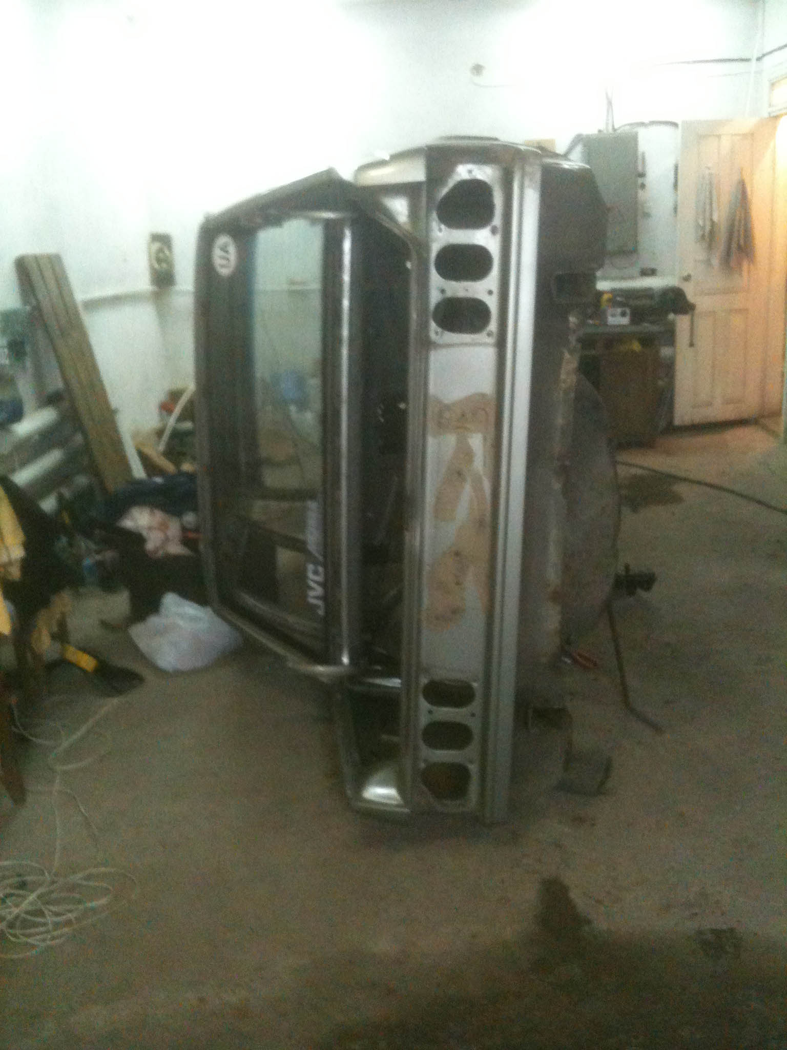

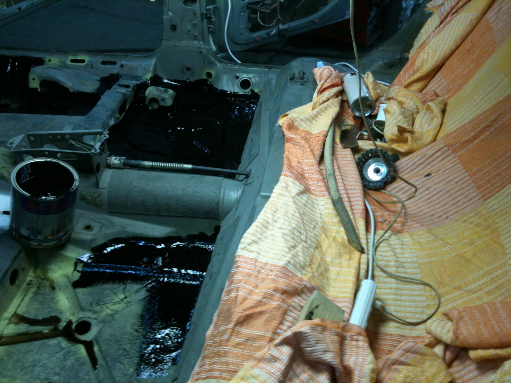

Повідомлення GETb_269 » Пон березня 04, 2013 4:27 pm
Вот сняли задний мост 3,73 новый 3,54 хотел с самоблоком но дороговато(((( ;)
поставили ее на бок и начали чистить днище от гомна и ржавчины, после чистки все шкурилось и грунтовалось)

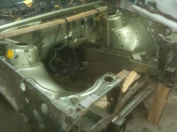

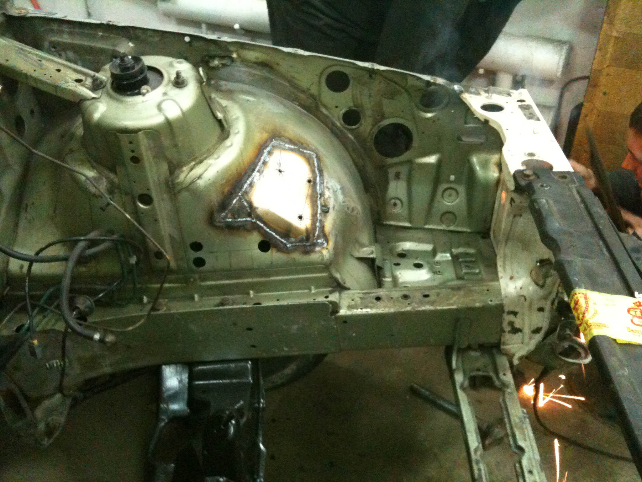

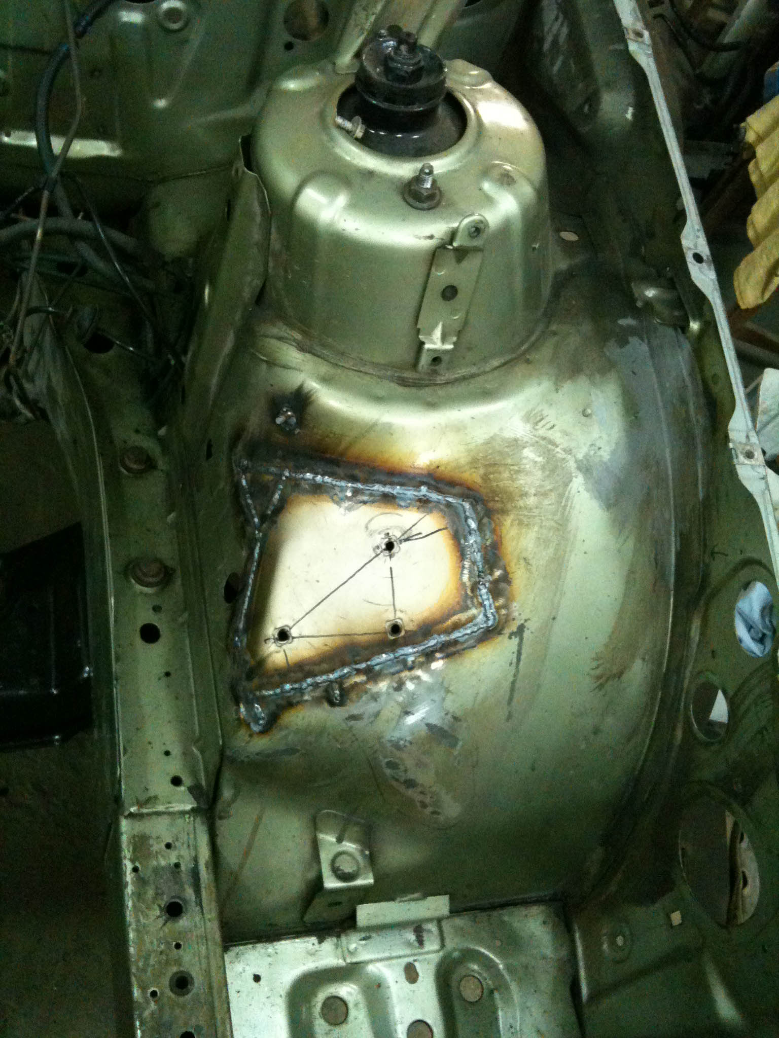

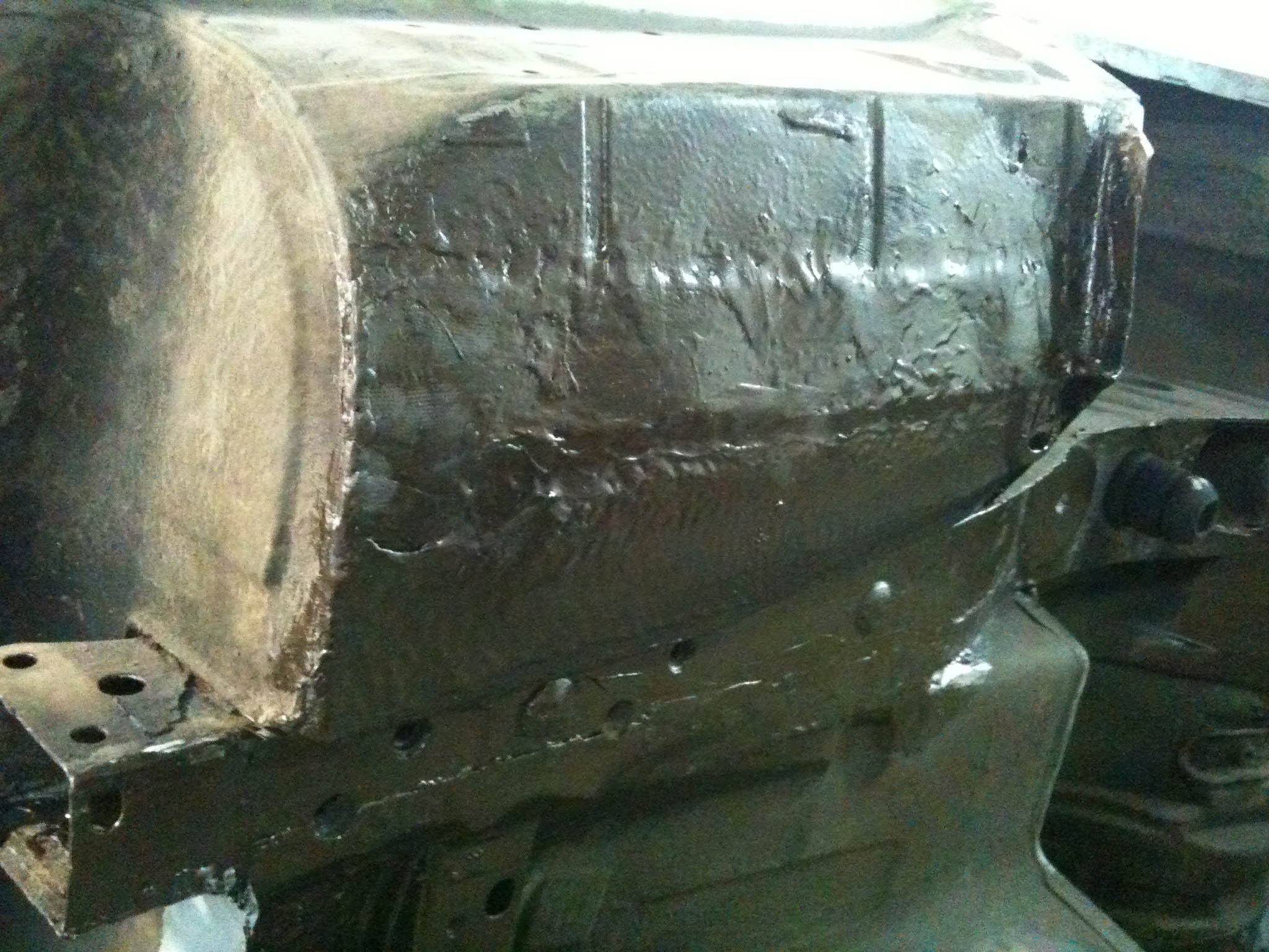

Повідомлення GETb_269 » Пон березня 04, 2013 4:37 pm

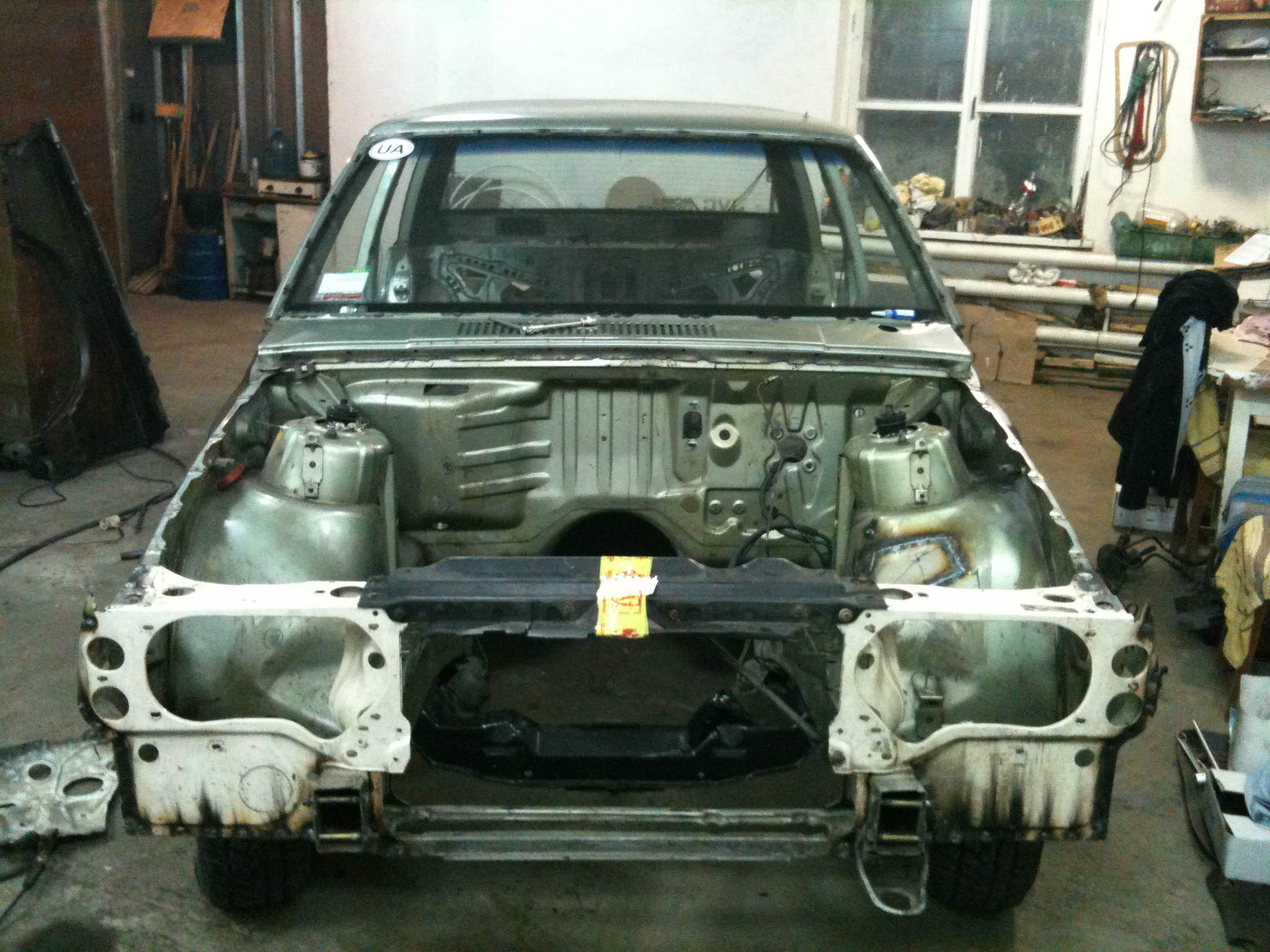

Хотел думал было сам варить весь кузов и сварку притащил, НО ОПЕТЬ ЭТИ "НО" - НАДОЕЛО.....
Решено было отдать машину на поварку заплатил за все 2200 грн с материалами и попросили какойто метал, отдал им свое правое наполовину сгнившее крыло они обрадовались (метал хороший)
плохо конечно что не сфоткал как везли загрузили на Газель пол машины свесало)))
ну поварили и хорошо) фото прилагается)

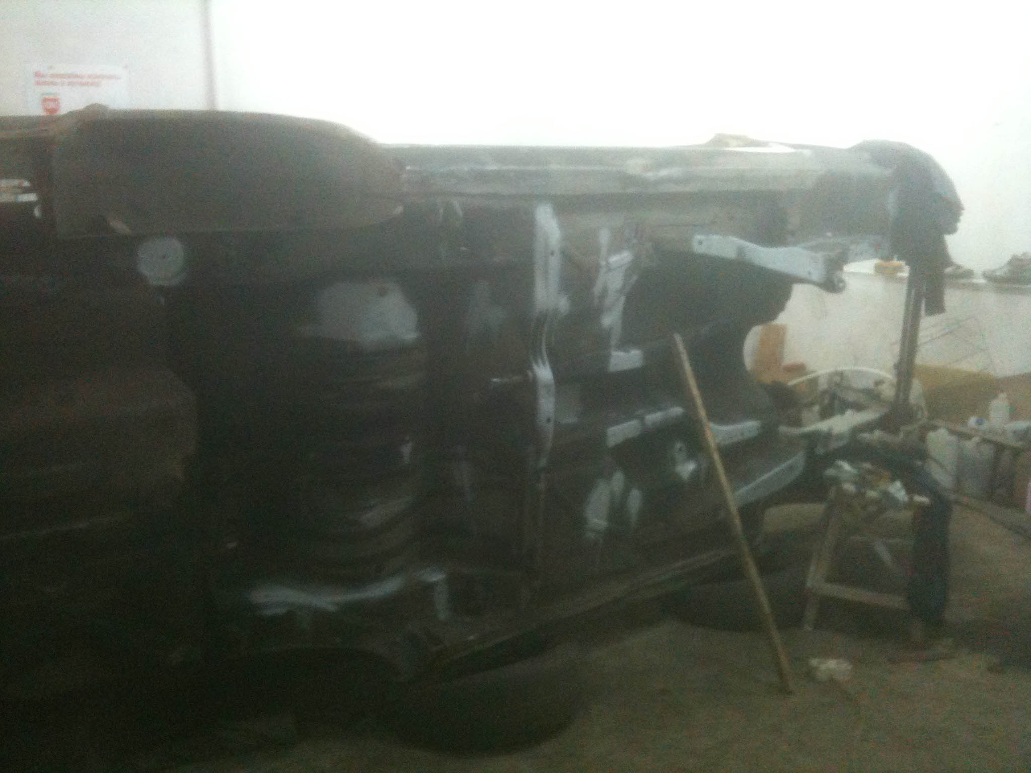

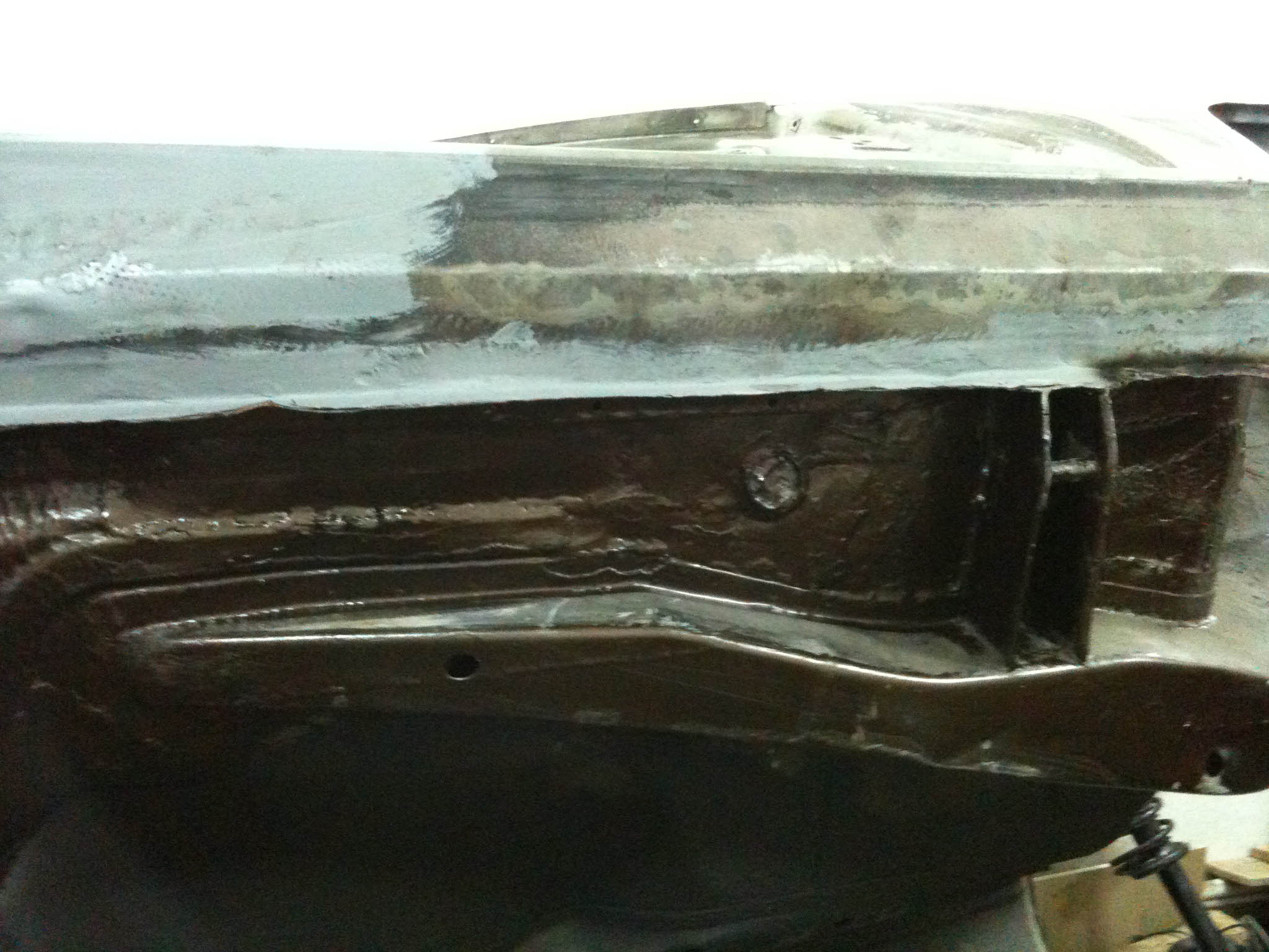

Повідомлення GETb_269 » Пон березня 04, 2013 4:40 pm
На предыдущей фото заметно что мост и стойки навешивали, так проще) только у меня появилось но! не сместятся как то мост и стойки, а потом подумал на свои дырки стало все болты закручены, значет должно быть все хорошо)

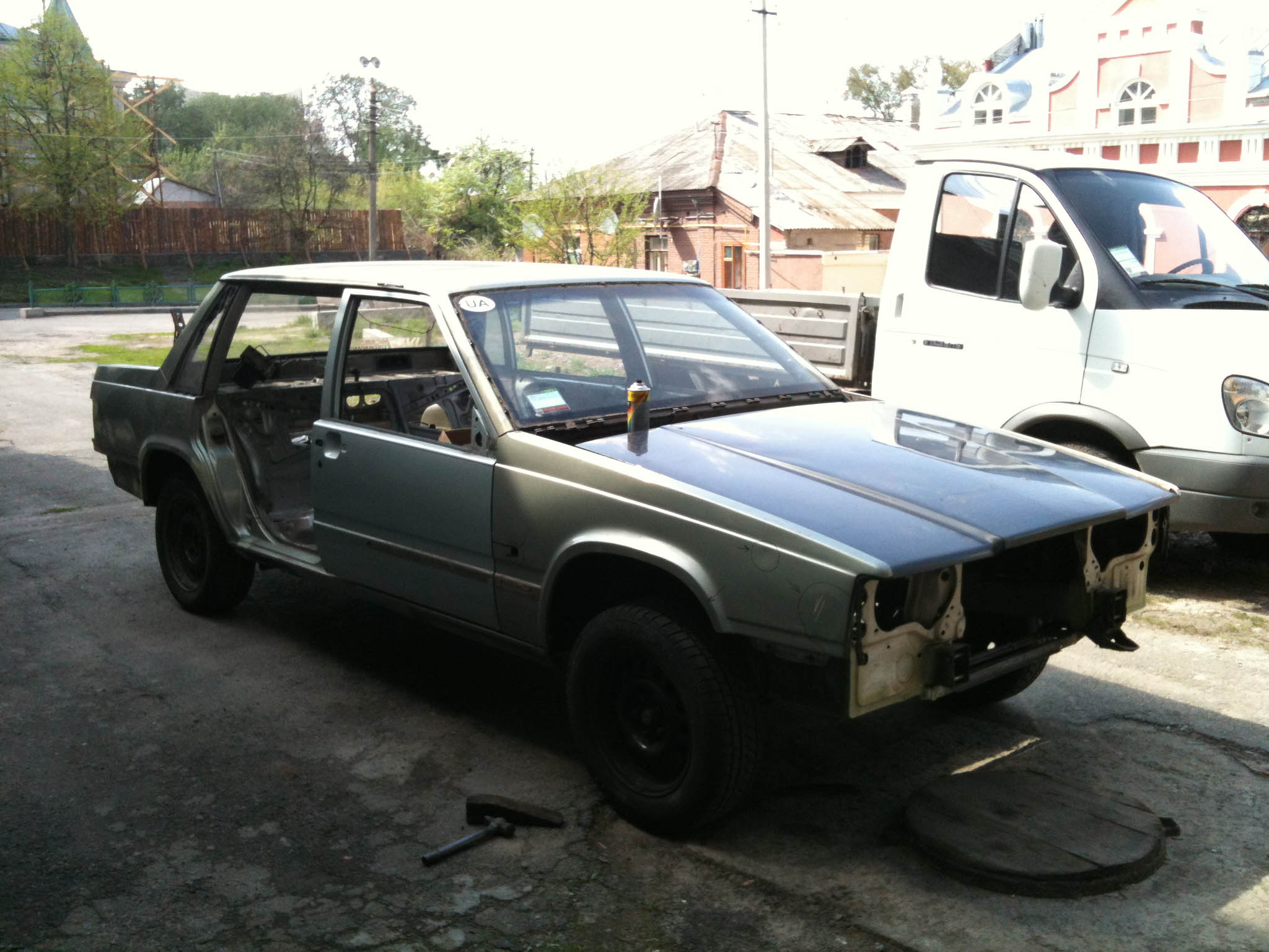

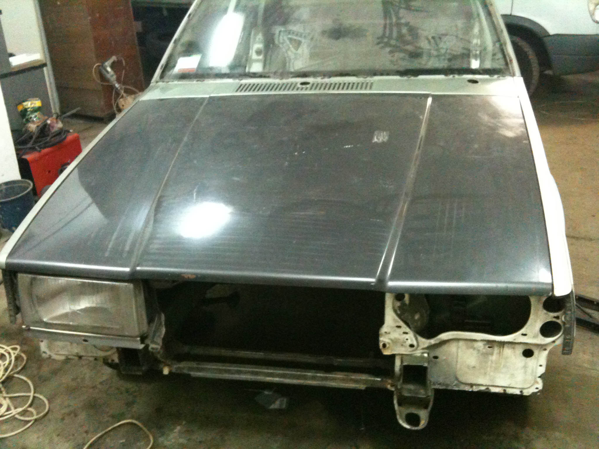

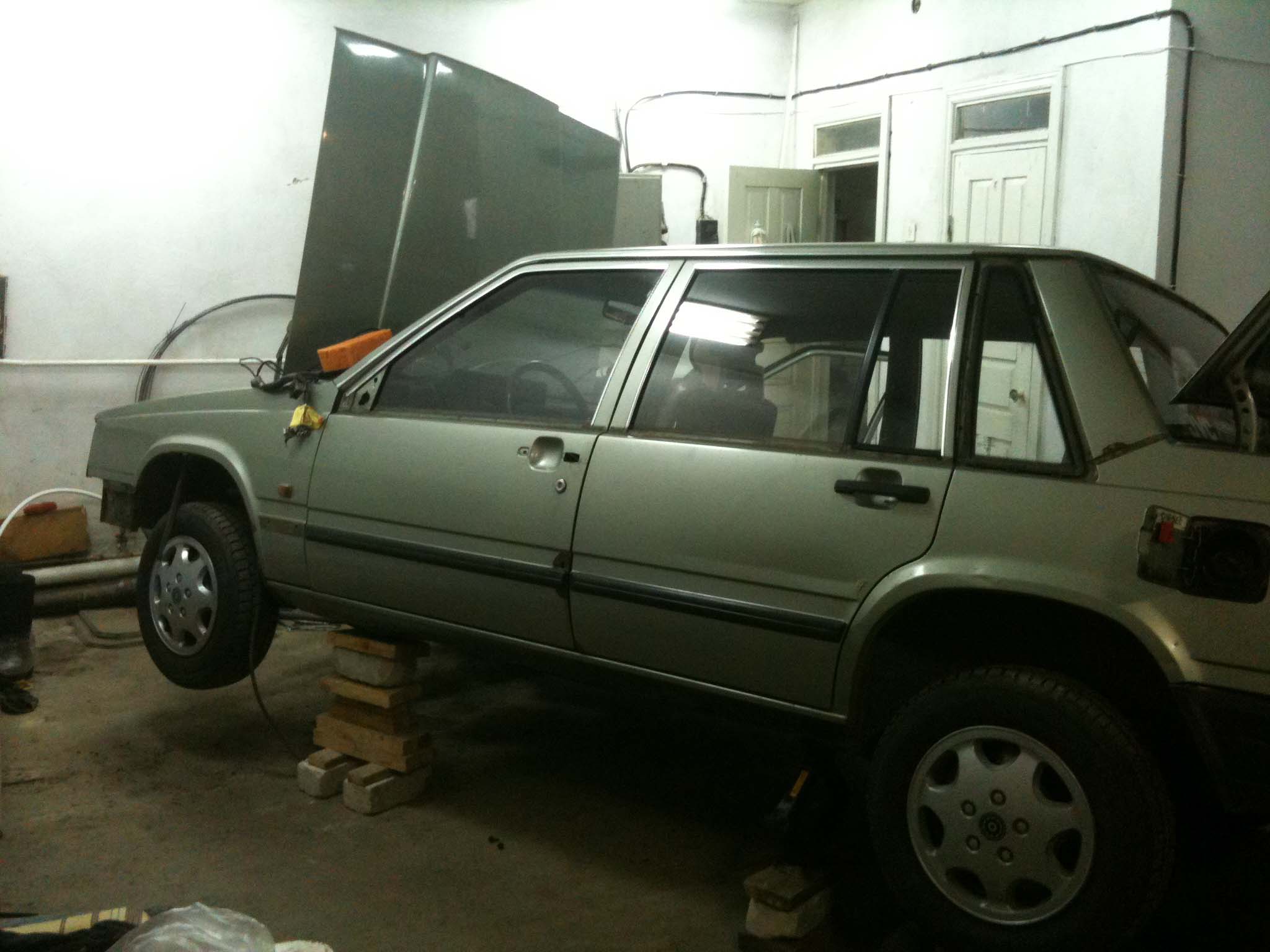

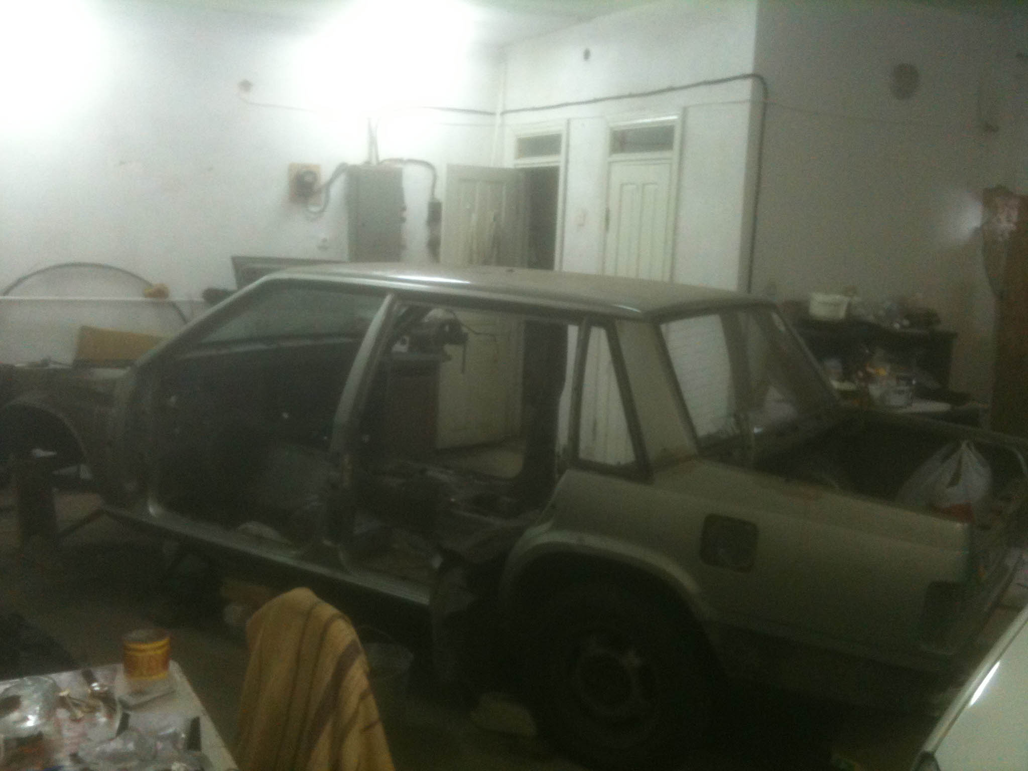

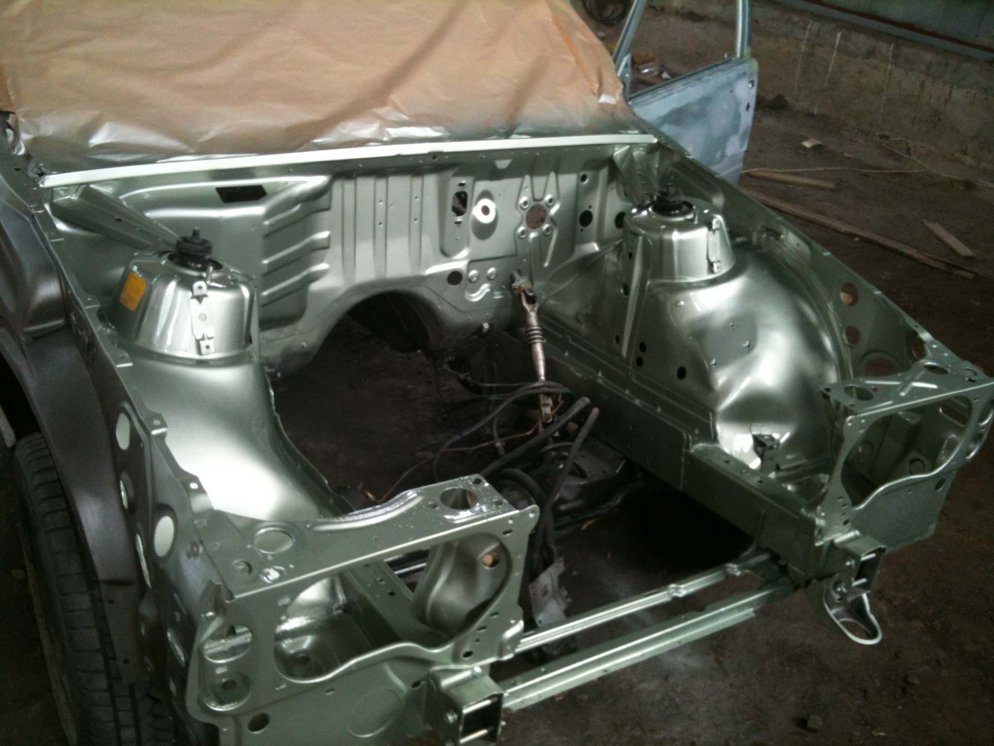

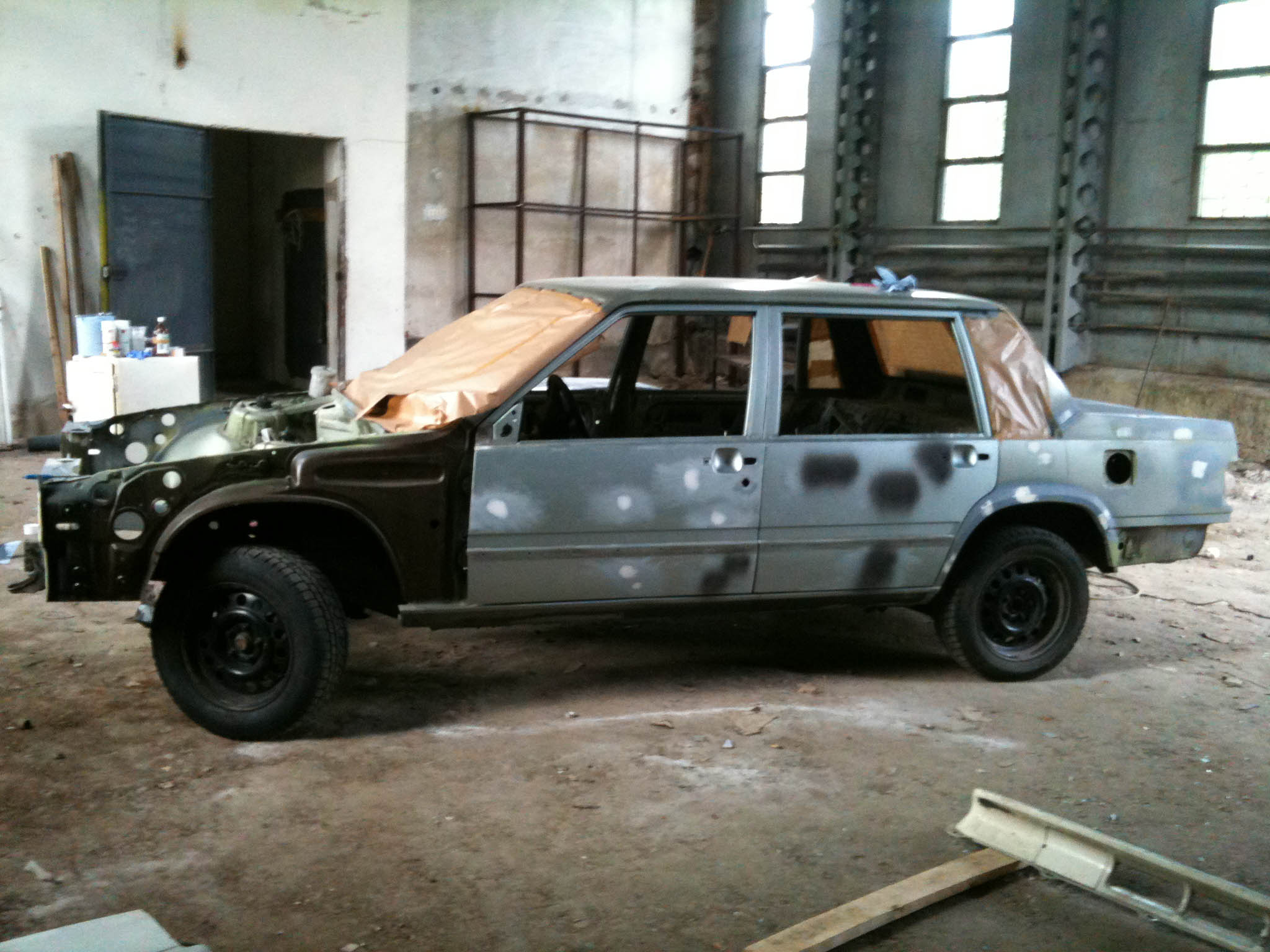

Повідомлення GETb_269 » Вів березня 05, 2013 10:09 am
Продолжаем)
что уже было сделано - пока машина была на боку постарался как можно больше всего сделать что б потом под машину меньше лазить) навесил бак, топливопроводы туда и обратно, тормозные трубки, стойки передние, задний мост ну и по мелочам там всякое уже и не помню))
после того как драндуль был поставлен на колеса и не хрюкал на бочку приступили к рихтовке морды, к сожалению она была немного ударина впереди справа сверху вот) решил поменять рамкипод фары...

Повідомлення GETb_269 » Вів березня 05, 2013 10:32 am

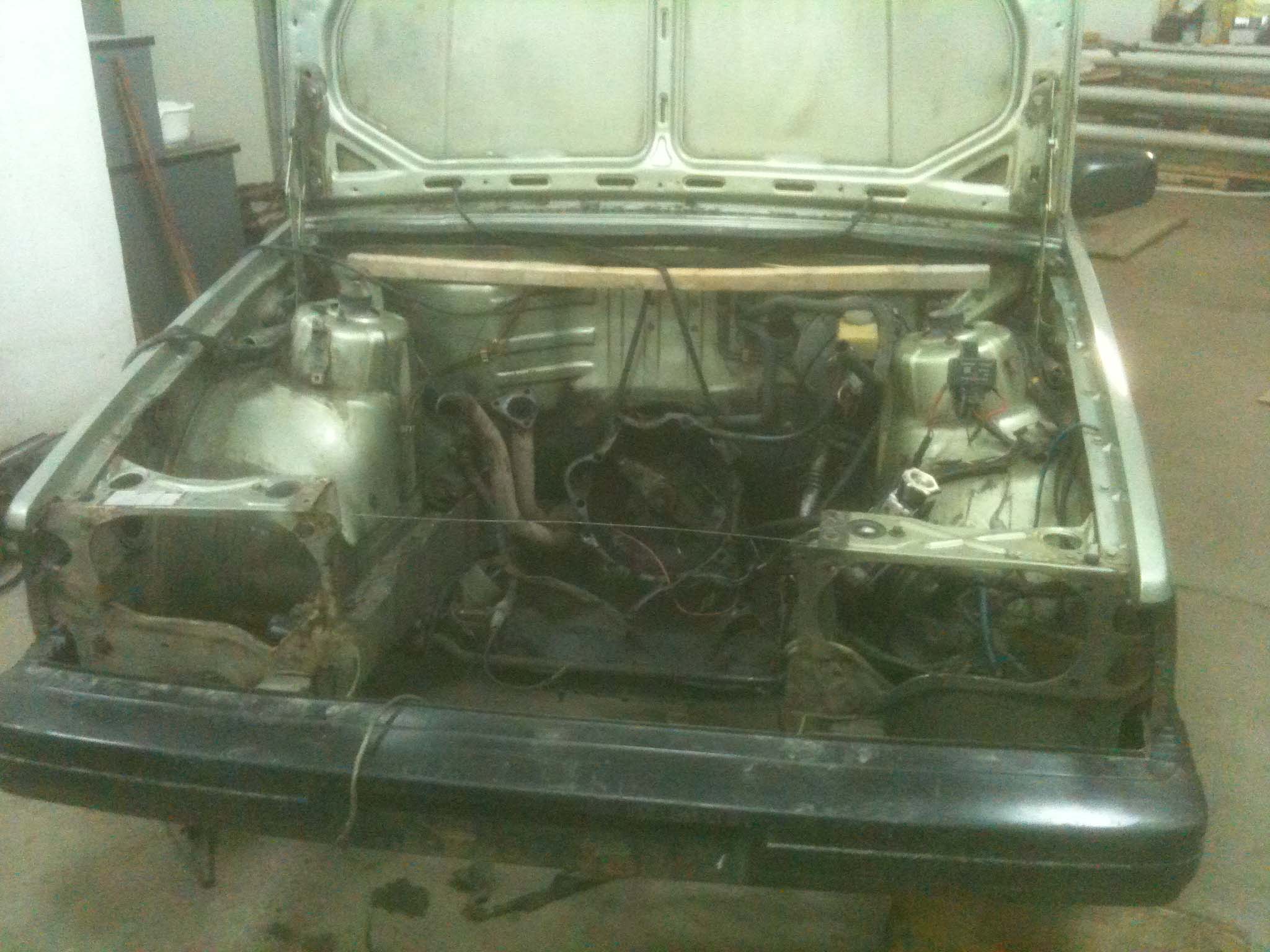

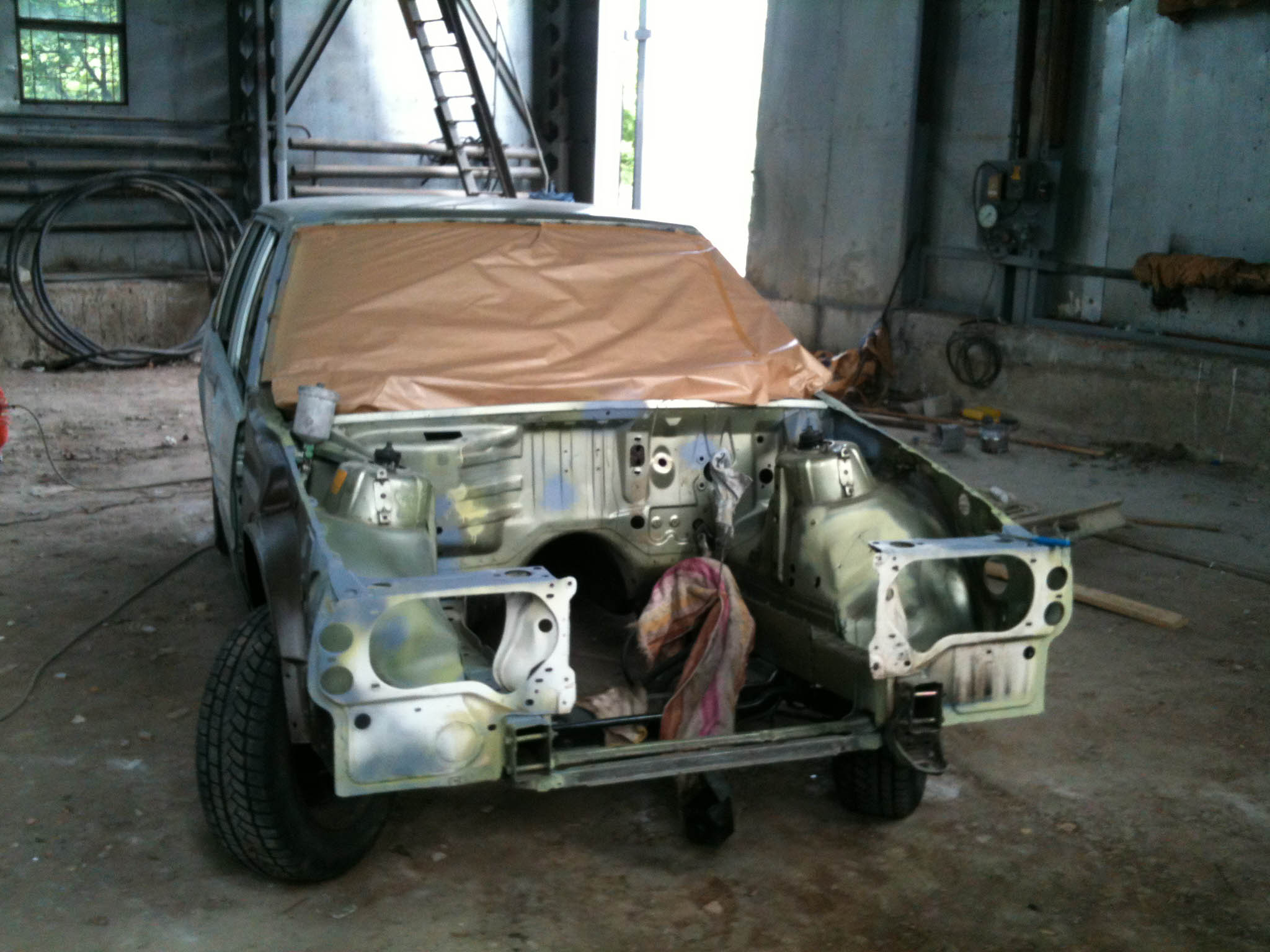

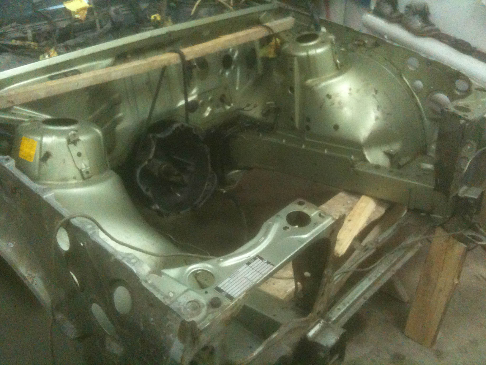

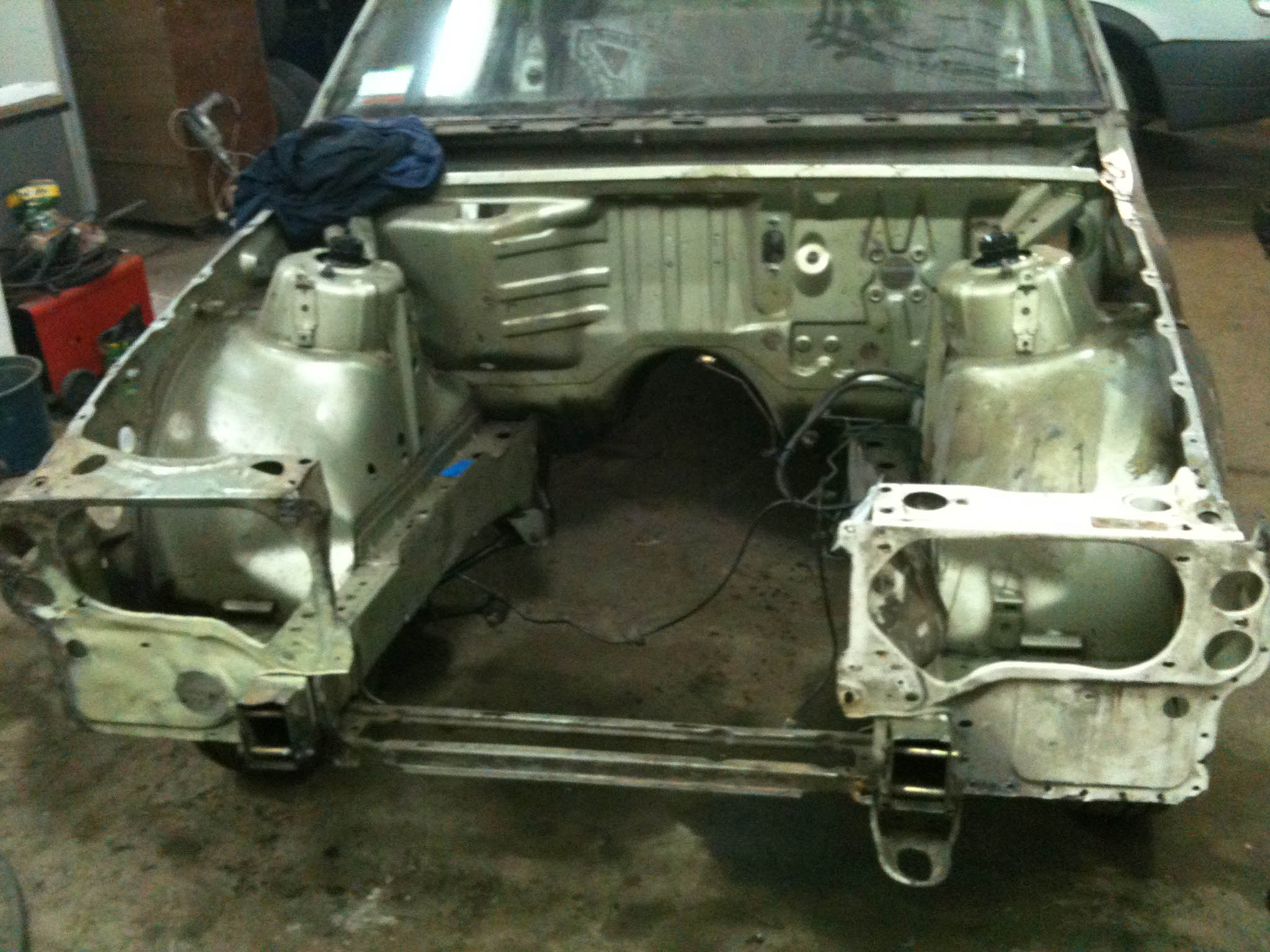

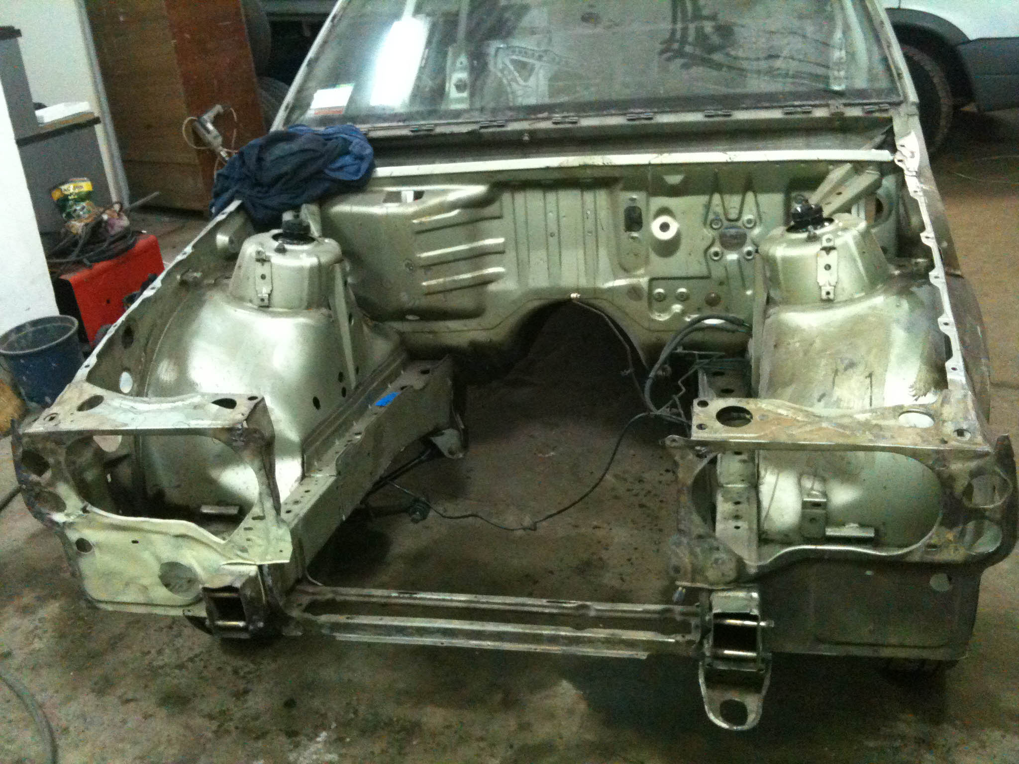

Варим морду
Все готовил сам, передние рамки уже даже и не помню у кого покупал прислали откуда то они в идеале были)
схема разборки очень простая высверлить места точечной сварки, а на кузове просто все подчистить болкаркой)
Как я уже выше писал думал все варить сам, не получается (руки от куда нужно, а вот сварочный апарат слабый для вольвовского металла а покупать новый не охота...) поетому позвал на помощь друзей которые приехало ко мне со своим сварочником и варили.....

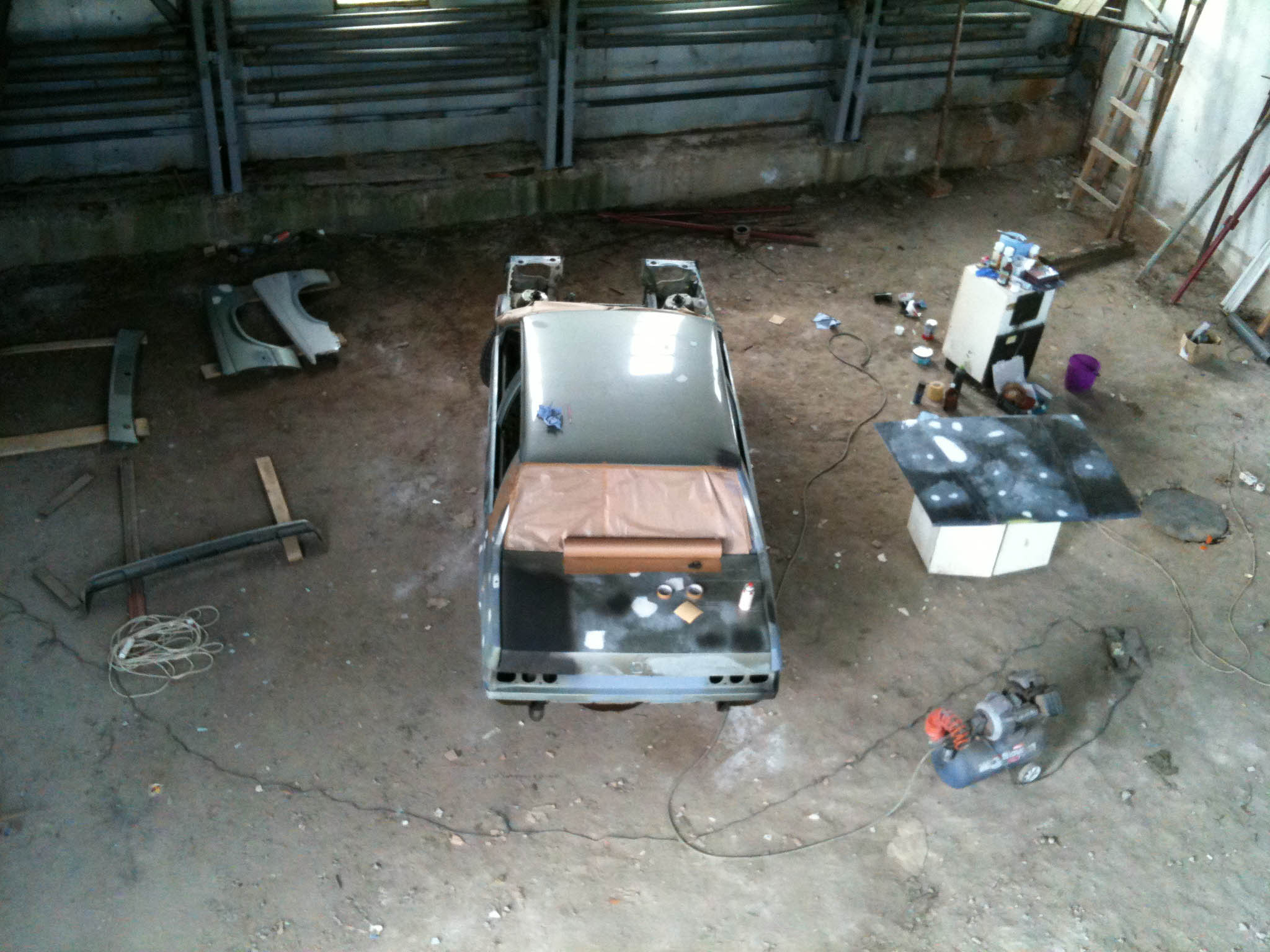

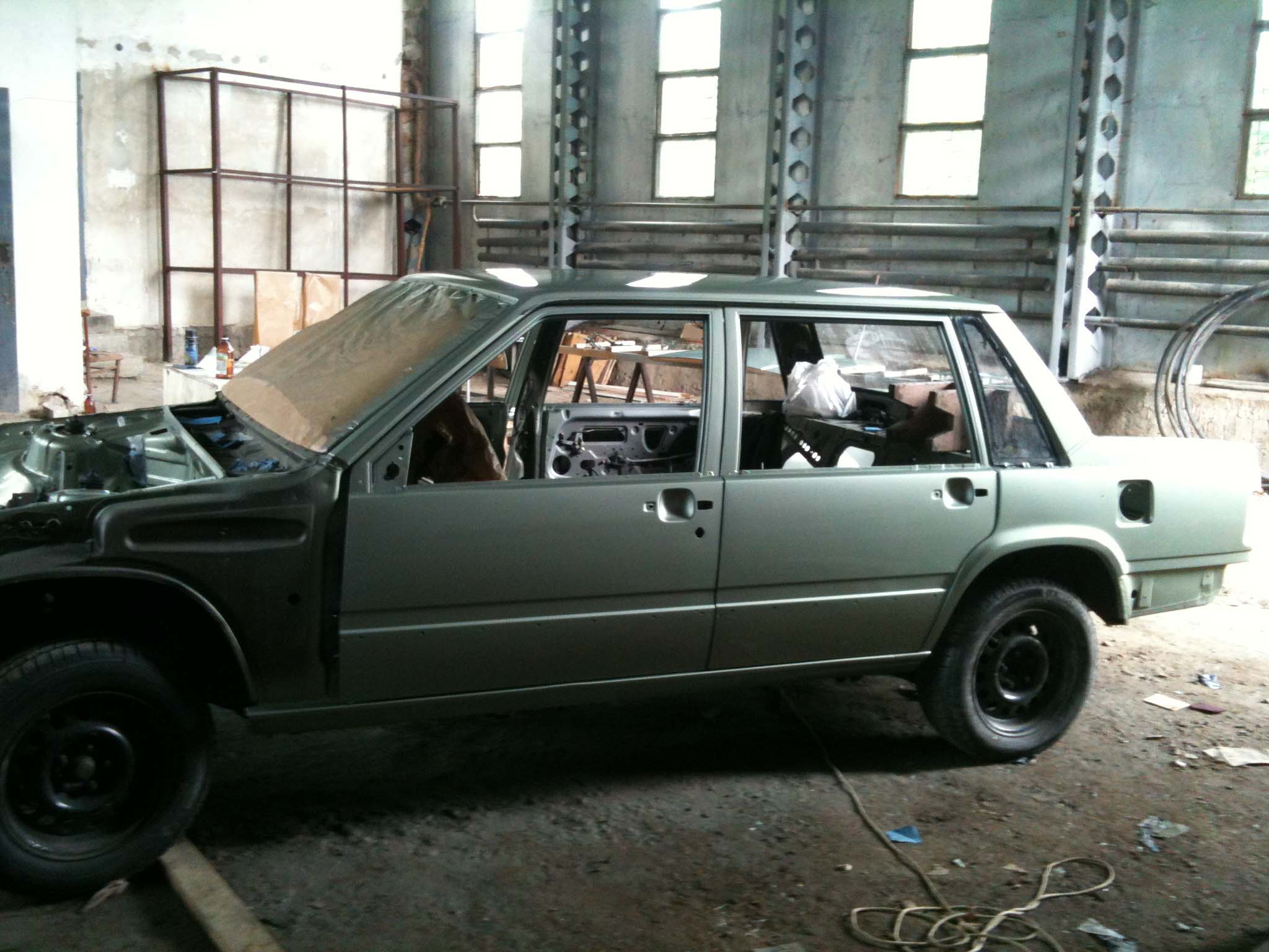

Повідомлення GETb_269 » Вів березня 05, 2013 12:20 pm

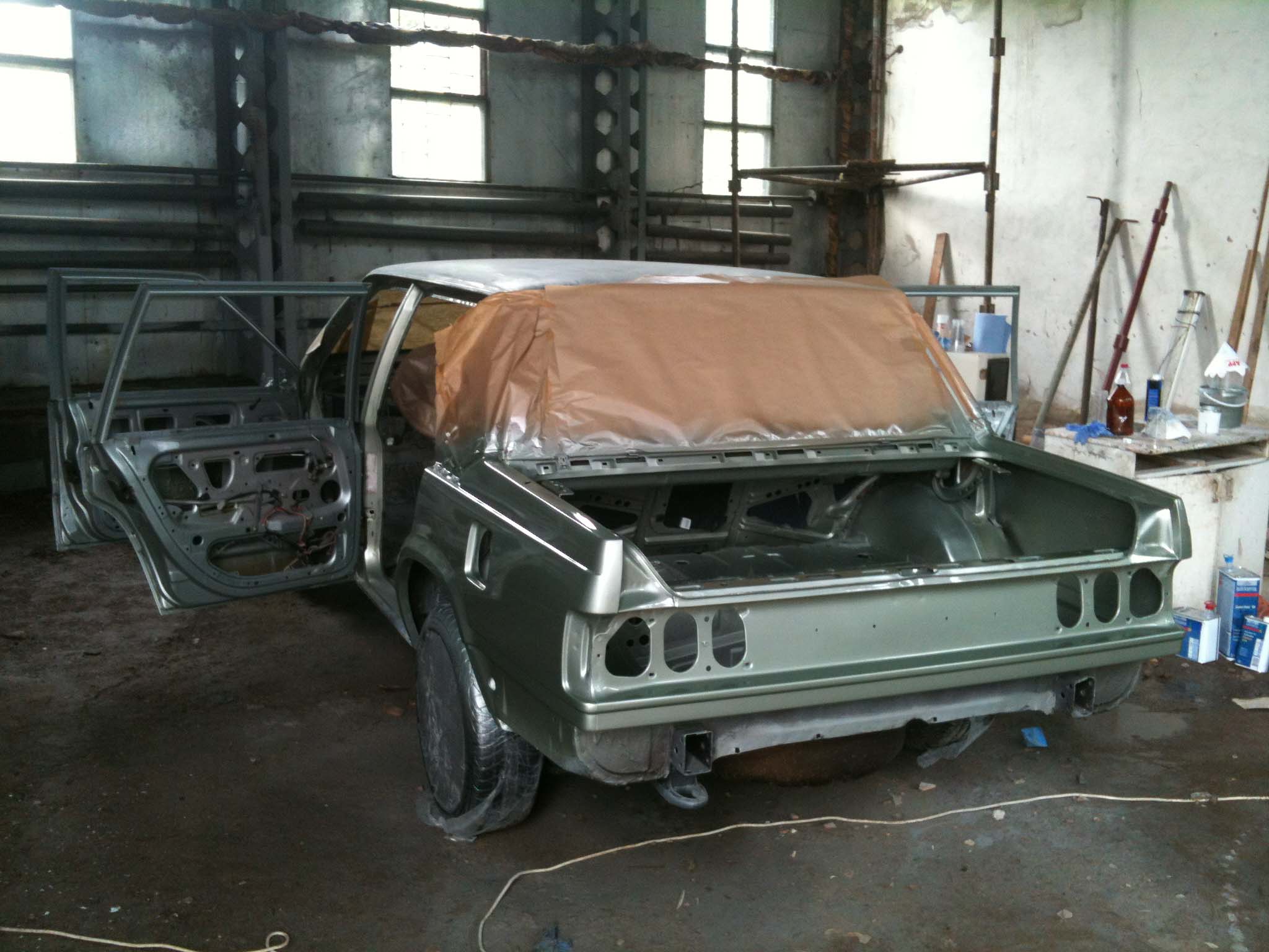

ну а следующий етап покраска, были мысли в голове самому... решил не рисковать обошлось 7тыс за все все все все
одно только очень ступил нужно было и правое крыло под замену, сейчас оно неровное...
красил хороший маляр, подготовка у него конечно бомба 2 недели ее только готовил и потом через неделю за дня 4 покрасил все)

Повідомлення GETb_269 » Сер червня 19, 2013 1:06 pm
Ну вот наконец и покрасили)) Красил летом в 2012 году) ;) сначала думал красить в черный или красный но потом подумал что этто банально и решил оставить родной цвет но немного эго сделать серее)) получился оливковый металик с серым оттенокм или как то так)))) Вообщем пыль не видно и это классно!!! краска мне стала 700 грн ушло 3 литра)

Повідомлення GETb_269 » Сер червня 19, 2013 1:37 pm
Ну потом после покраски началась сборка)) Только перед этим сделал днище) Все шкурил очень долго и нудно наждачкой, болкаркоя и всякими матами... Жолтое это кислотный приобразователь ржавчины знакомый красит машини у него и купил за 90 грн кажется польский, потм он же мне подогнал банку с мастикой смердючая до ужаса но вроде все сделал норм) не жалел) :viking:
