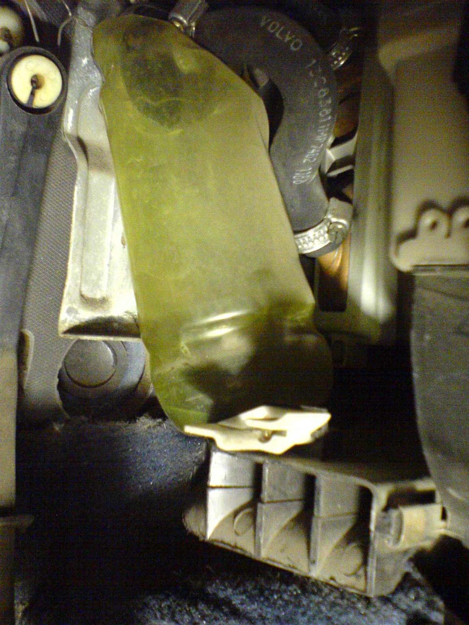

6. Апофеозом всего этого кошмара оказалась баночка привязанная внутри торпеды по текущий кран.

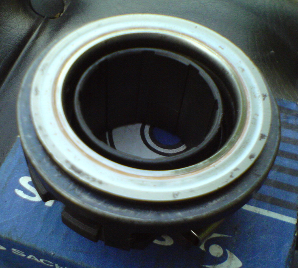

По поводу выжимного подшипника мнения специалистов разделились, одни говорят надо менять однозначно, а другие говорят, что еще ходить и ходить...
Выработка есть, но незначительная.

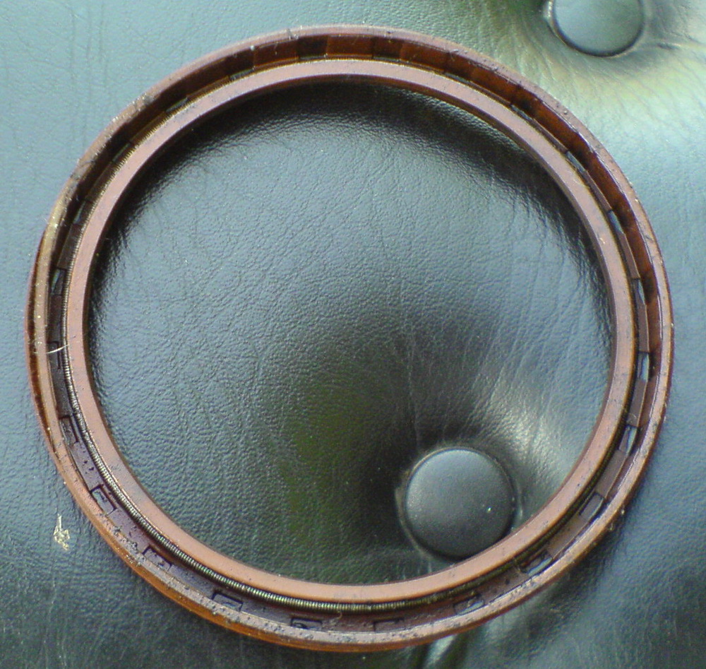

Очень удивила посадка сальника коленвала. Очень легко его вытащил и так же легко вставил новый. Все пальцами... Фотки выложу позже. Поменял вовремя. Сальник уже начал расслаиваться, да и течь из под него была, не сильная, но была. Как оказалось основной путь утечки масла у меня был через прокладку поддона. Прийдется делать!
