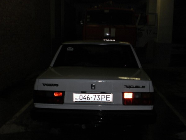

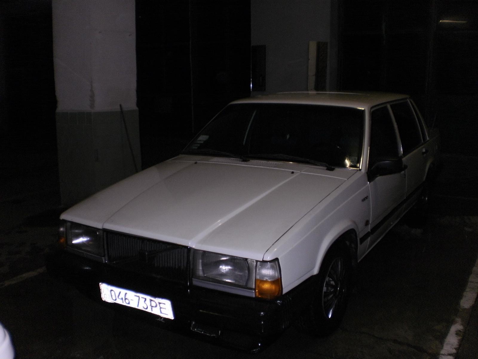

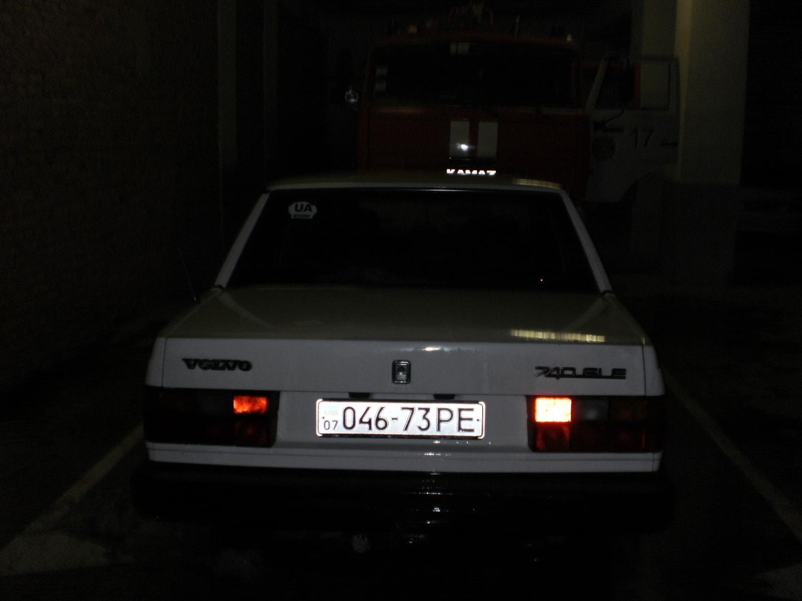

Почну і я. Машинку купив в листопаді 2012. Так сталось, що купляв її вночі, навіть на підйомник не заїжджав :roulette: (їхав за 2.3 бензиновою - виявилась з перевареним номером кузова, щоб не вертатись ні з чим - поїхав забрав цю), але в принципі не прогадав, як виявилось в результаті - дно ще не було варене і ржавчини немає, пороги рідні. По електриці працює все крім підігріву сідушок, ходова також в нормі, не гримить. Лако-красочне покриття бажає освіжитись, але в звязку з відсутнюстю фінансів - напевне не цього року)))
Після покупки поміняв ремні, масла.
Накатав вже 5тис. Машиною задоволений, єдине що замінив - це задній тормозний шланг (підклинював супорт).
При заміні масла перейшов з мінералки на пів-синтетику, масло чуток підбирає. Але для старенького дизеля це закономірне явище...
Єдине чого не хватає, так це підриву (хотя б турбінку доставити), а то по трасі як грузовиком)))
Нормальні фотки на днях добавлю, а поки залию що є.

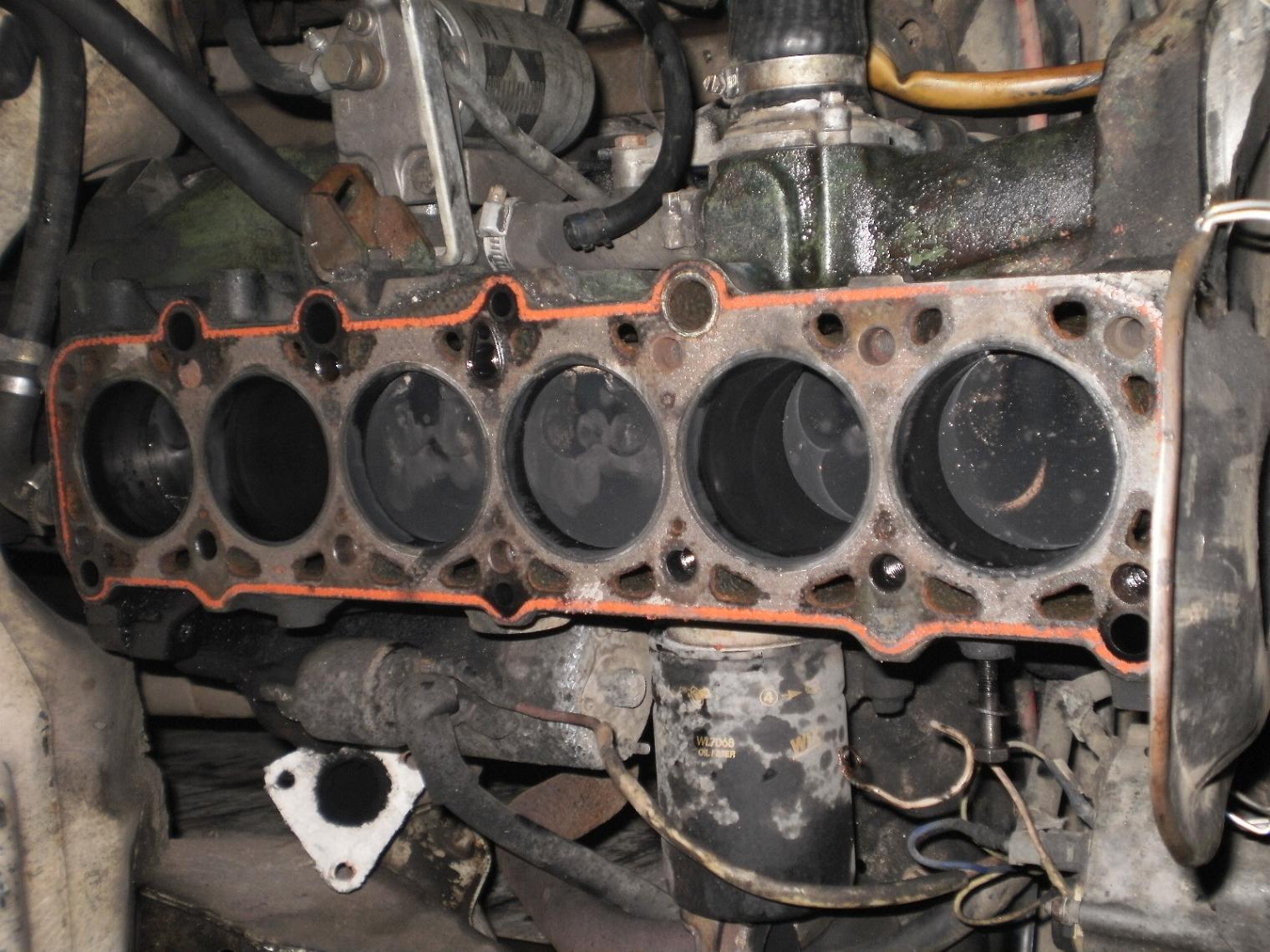

Повідомлення 740 » Суб лютого 02, 2013 10:09 pm

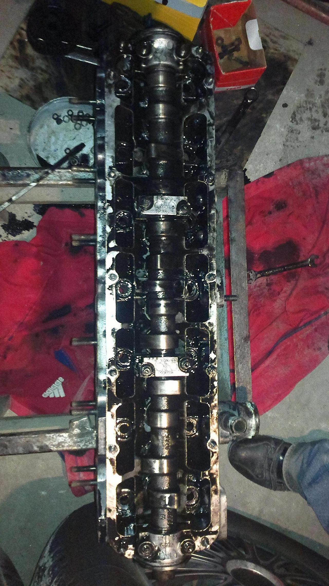

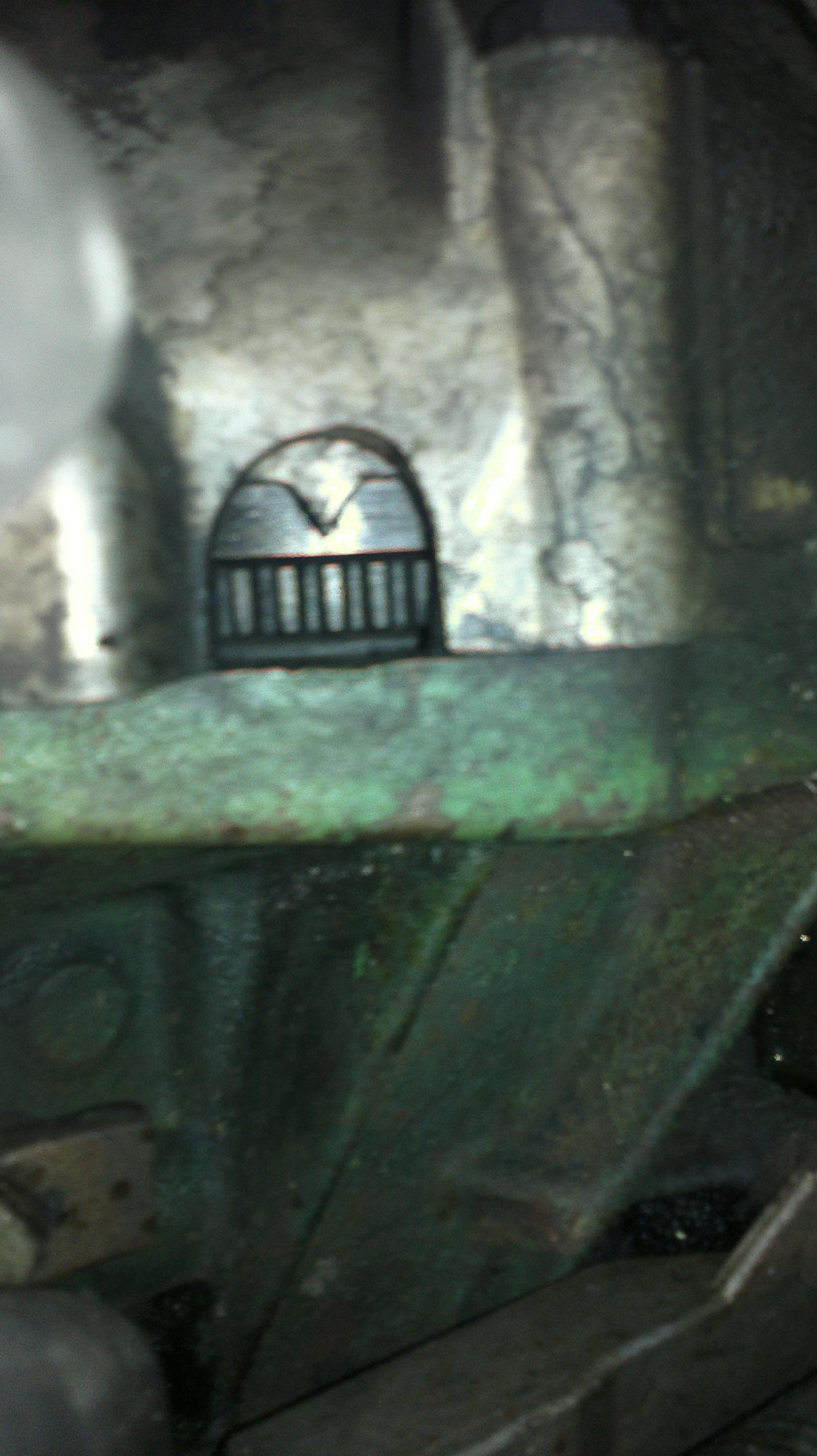

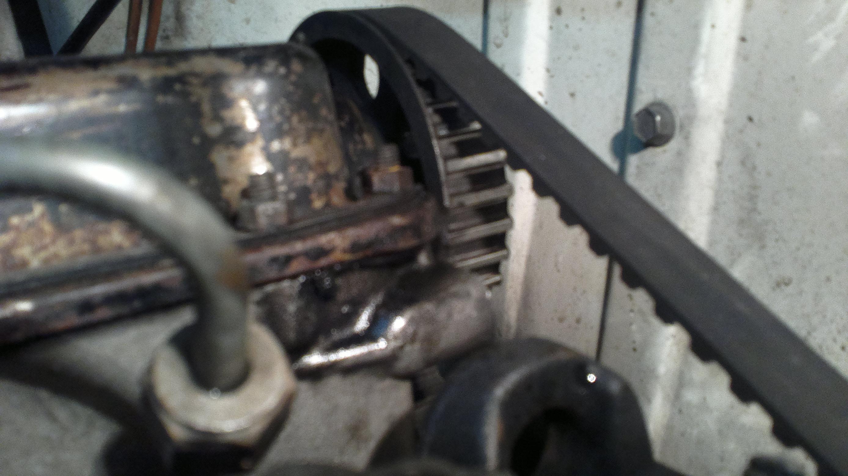

Добрався до компа, маленький фотозвіт як обіцяв.
Перед початком роботи, як положено, все виставив по мітках :-D Як виявилось - це був необовязковий момент, на майбутнє буду знати)))

Повідомлення 740 » Суб лютого 02, 2013 10:30 pm

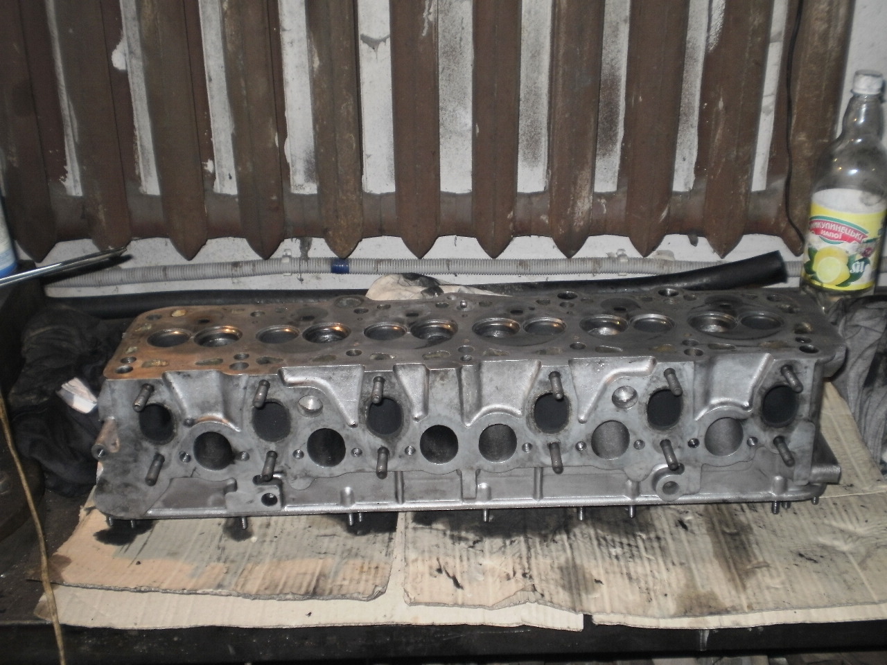

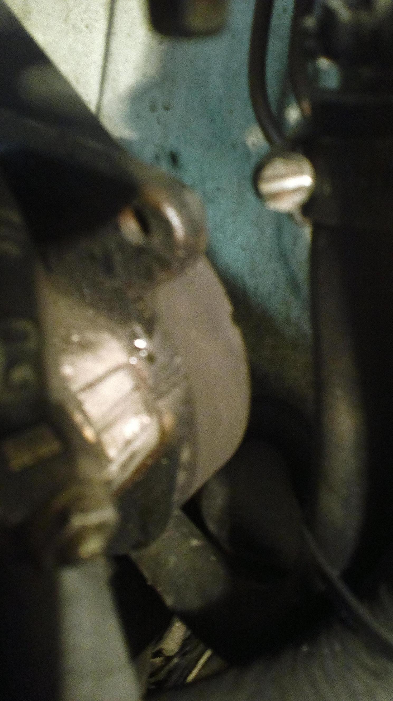

Зняв ГБЦ

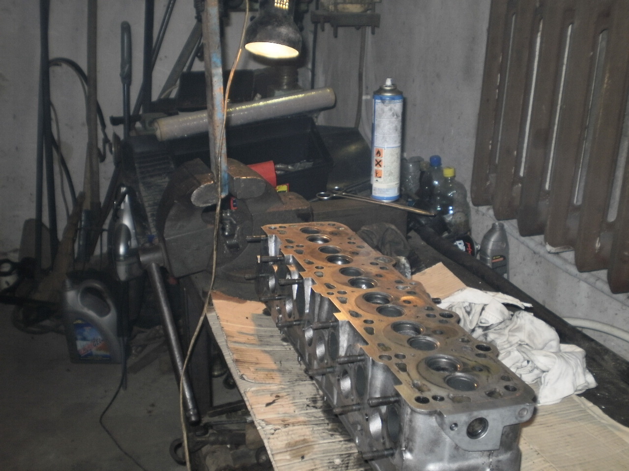

Повідомлення 740 » Суб лютого 02, 2013 11:10 pm

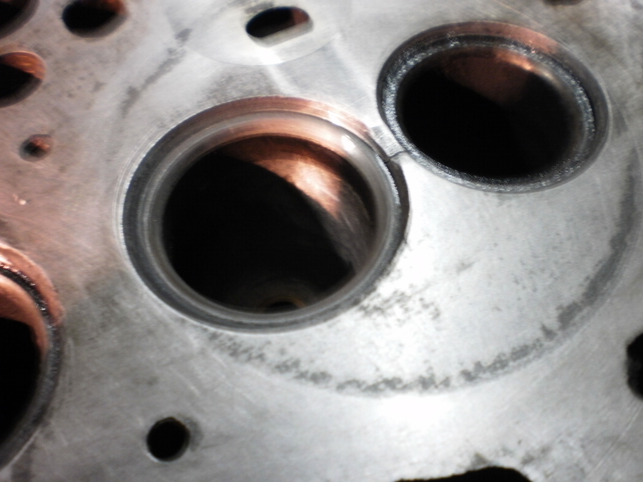

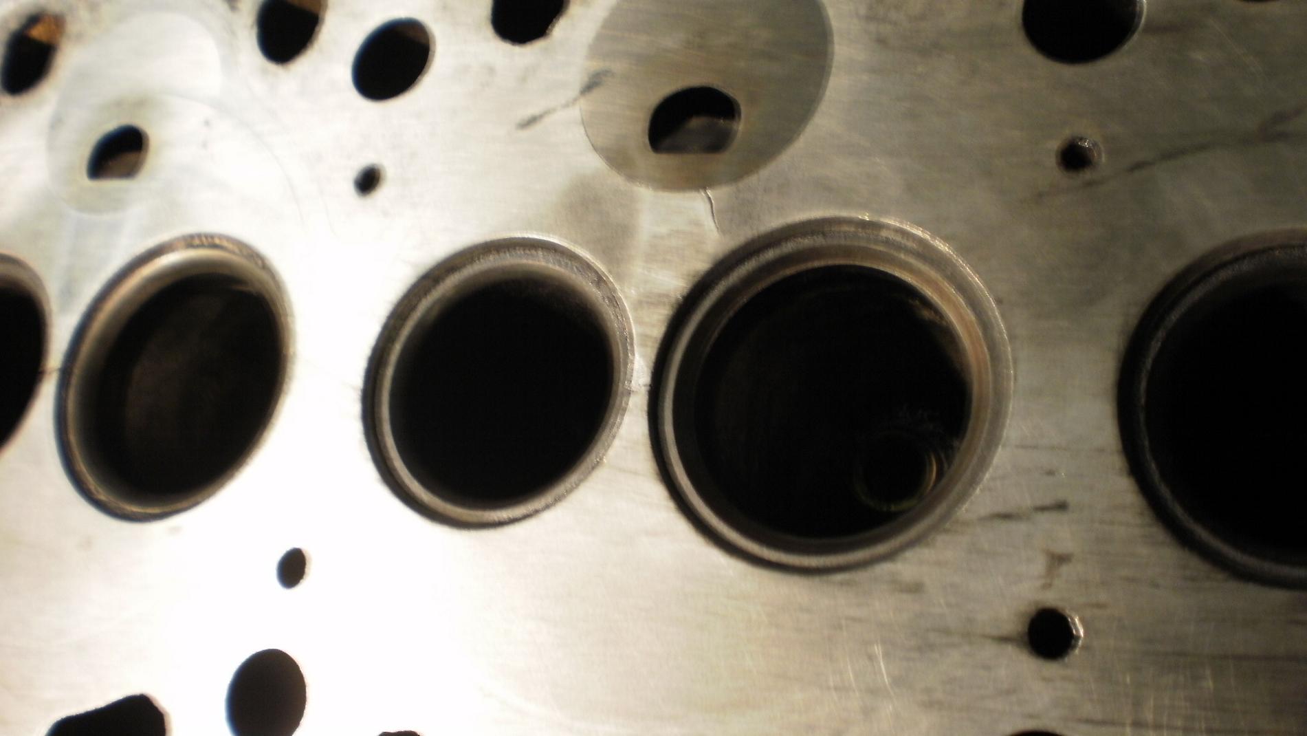

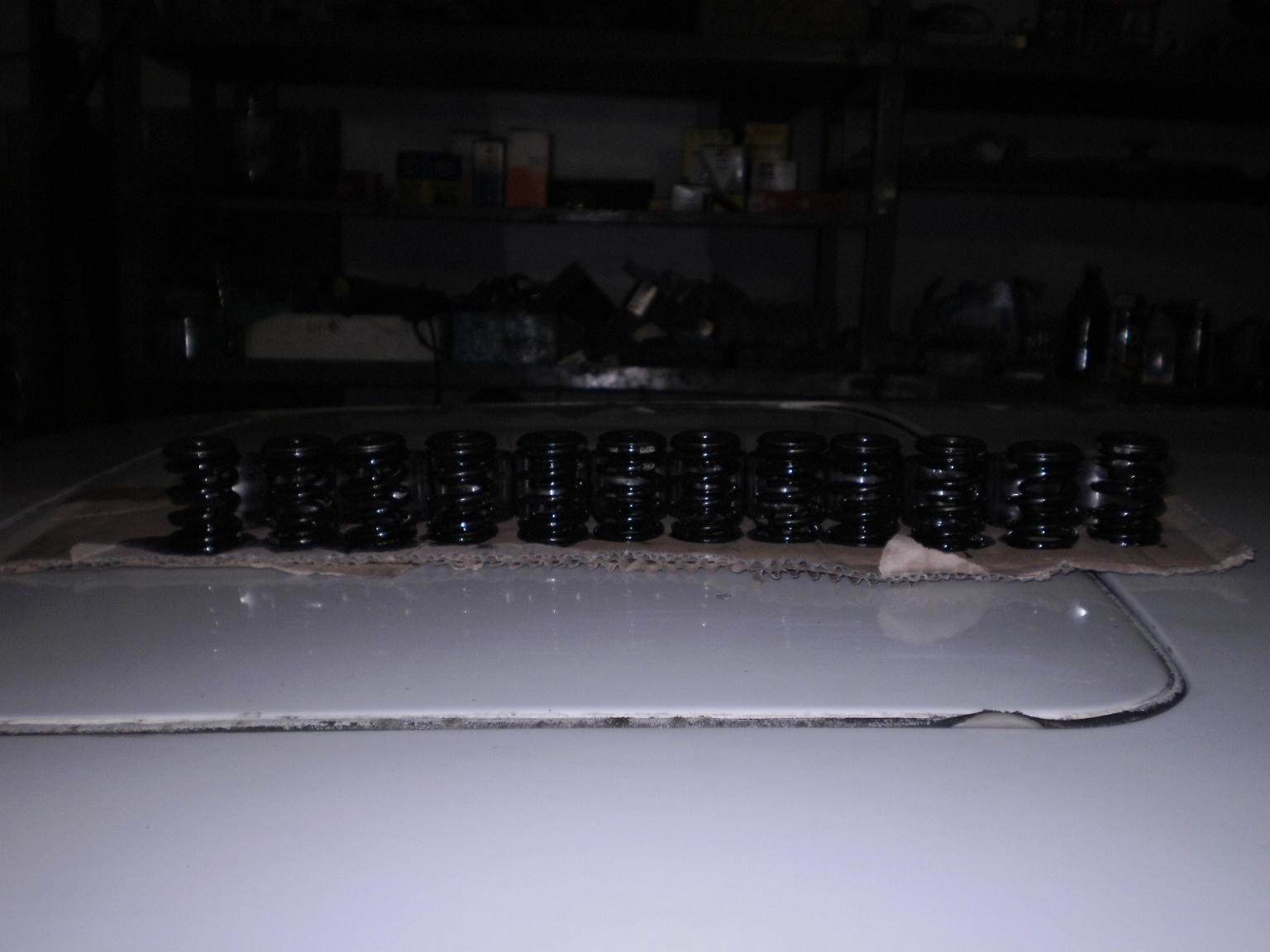

Сьогодні розсухарили ГБЦ, відмили. Виявилось не все так печально як здавалось, сідла клапанів тріщин не мають, є чотири тріщини між клапанами і одна біля форкамери. Уважніше вивчив стару прокладку, в процесі вивчення виявилось що вона сипиться від тертя пальцями))) В понеділок їду провіряти, і якщо все нормально - шліфувати.

Повідомлення Григорий » Суб лютого 02, 2013 11:37 pm
Смотри внимательно трещину возле форкамеры,вытащи форкамеру и посмотри внутри.

Повідомлення 740 » Нед лютого 03, 2013 12:28 am
Григорий написав:Смотри внимательно трещину возле форкамеры,вытащи форкамеру и посмотри внутри.
Надіюсь що на стенді без розборки покажеться, продувається водою з температурою 90 градусів, під тиском 6-7 атмосфер... Тай там специ хороші - можливо щось підкажуть, стрьомно самому її глибше колупати...

Повідомлення 740 » Чет лютого 14, 2013 10:07 am
УРА!!! Ми знову в строю!
Тепер про ГБЦ) Перевірка показала що все ОК, нічо нігде не дує. В результаті чуток підварили канали системи охолодження - наш якісний тосол їсть алюміній))), шліфанули, виточили одну нову заглушку. За це все заплатив 450 грн. Сподобалась кантора, хороші мотористи, хто в західному регіоні - рекомендую. м.Львів, вул.Курмановича 7В.
В головці зразу поміняли направляючі і сальніки, притерли клапани, поміняли термошайби під форсунками.
Все зібрали, трохи по...лись з запалюваням і о ЧУДО - ВОНА ЇДЕ)))

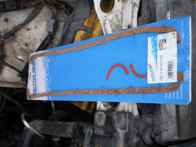

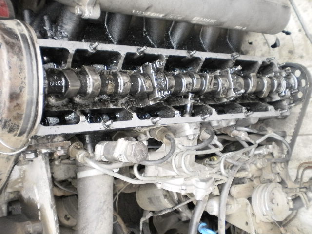

Повідомлення 740 » Сер червня 05, 2013 12:43 am

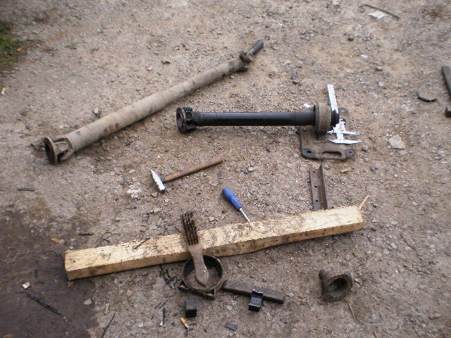

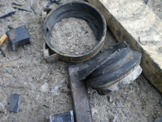

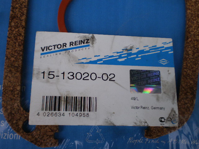

Давно не писав, і в принципі, не було про що. Після ремонту ГБЦ машинка бігає без нюансів. Єдине що не вгадав - з прокладкою клапанної кришки, підтікало масло. І ще з часів покупки машинки чуток стукав підвісний на кардані. Сьогодні вдалось це усунути.
Прокладку поставив Victor Reinz. Резинку підвісного Scan Tech.
