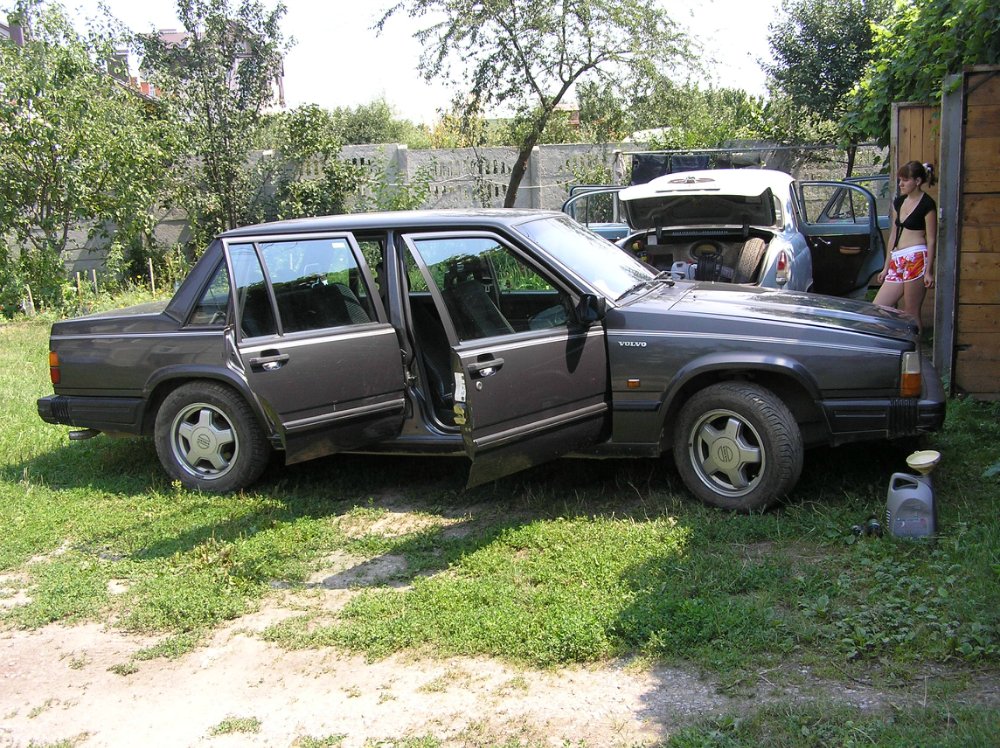

Повідомлення kott » Суб серпня 17, 2013 6:06 pm

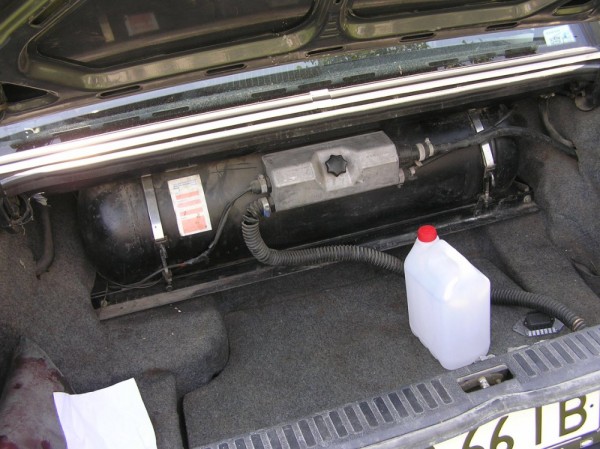

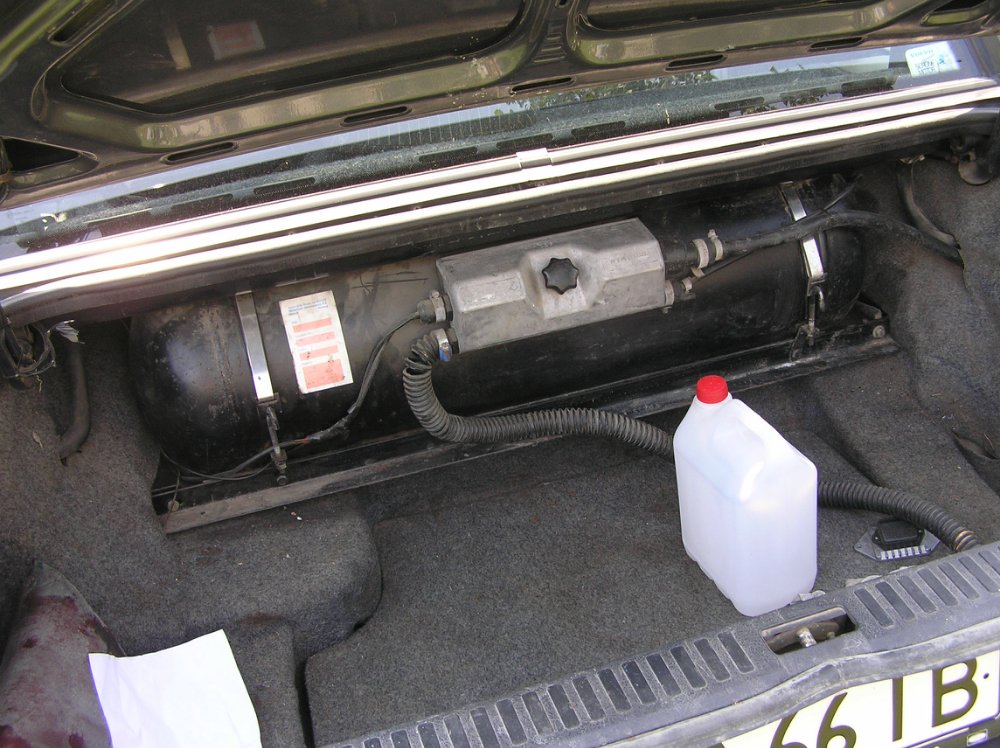

Подарили ))) думал нафиг но жаба задавила... ибо люблю большое )))
радует наличие ГБО )))
на выходных начну ревизию всех резинок и ремней... чую весело будет )))
вопросец, а в какую цену сейчас кондеры для этой модели?! как бы место инеется штатное, почему бы не в влепить на следующий сезон)
да и какой реальный расход на газу и бензе трасса/город?

Классный подарок! :D

Состояние ниче так и салон не ушатанный :-P Кондишка в районе 300-500уе. Расход у меня на 2.3 + мех =8л. трасса(100-110), 12-13л. город.

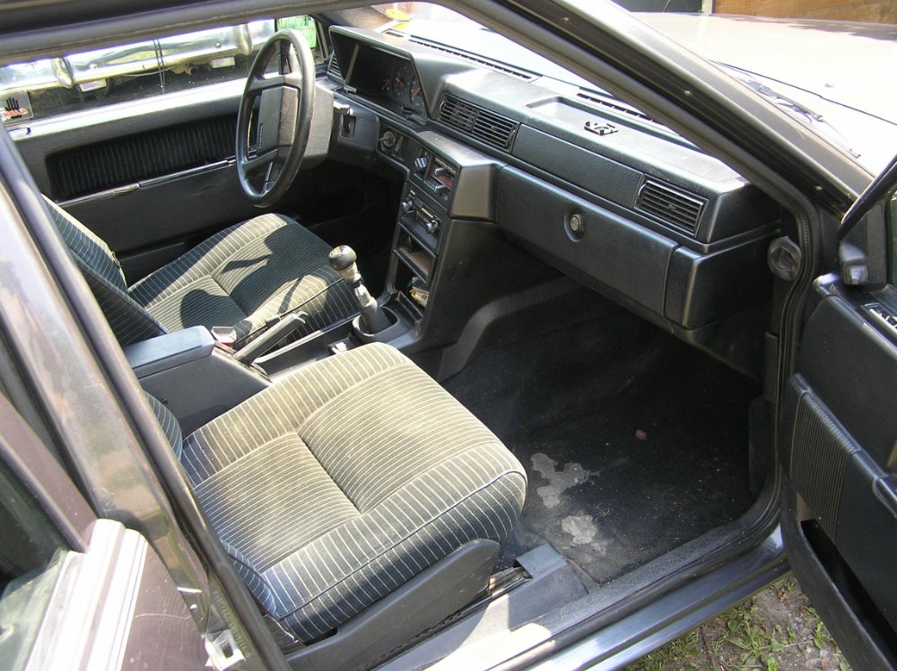

салон чистый, просто пыльный, сзади вообще как новый только пылесосить нужно долго. Немного пластик у водителя нужно подшаманить и будет отлично.
О расход отменный по трассе, на газу будет думаю вообще сказка.
