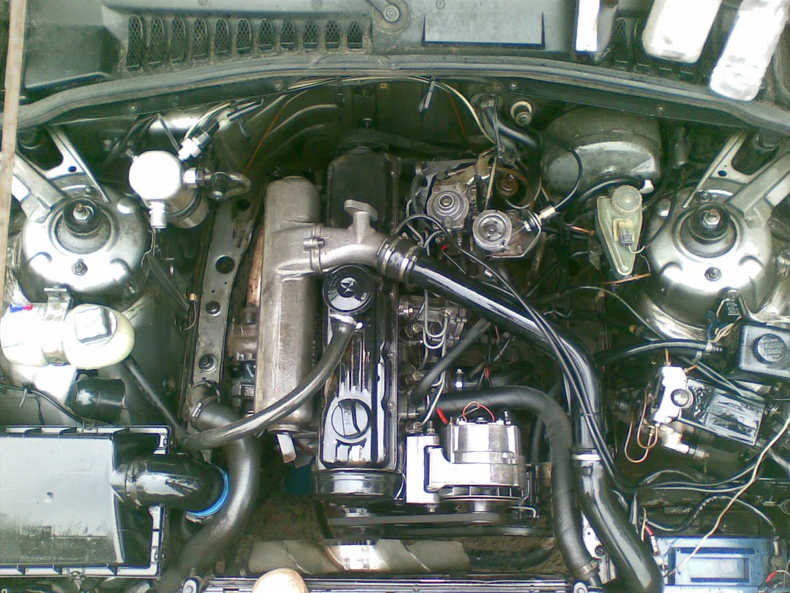

СЕГОДНЯ БЫЛА МОЙКА ДВИГАТЕЛЯ:-)
вот что получилось
Повідомлень: 3984
Re: ВОВКА760
Повідомлення Anatoli » Нед серпня 23, 2009 10:47 pm
А чего с кондеем, и от чего так блестит всё?
Anatoli
Повідомлень: 972
Клубная карта №: 65
Re: ВОВКА760
Повідомлення leo_run » Нед серпня 23, 2009 11:35 pm
кондера нету ни радиатора ни компрессора
блестит потому шо мокрое еще:-))

Re: ВОВКА760
Повідомлення Anatoli » Нед серпня 23, 2009 11:52 pm
Свежак то-есть. А фильтр-осушитель от кондея остался.
Anatoli
Повідомлень: 972
Клубная карта №: 65
Re: ВОВКА760
Повідомлення leo_run » Пон серпня 24, 2009 12:00 am
та и в салоне испаритель тоже стоит...
нету ка бі трех деталек:-)) но уж больно дорого сейчас на них тратится да и лето уже прошло...
всервно систему потом чистить...

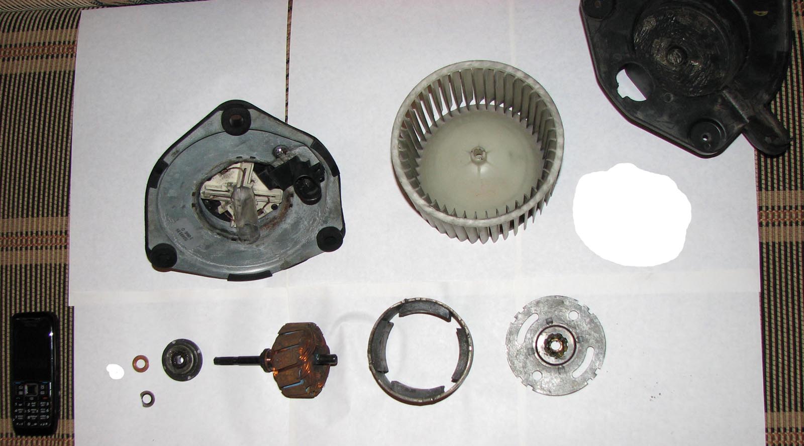

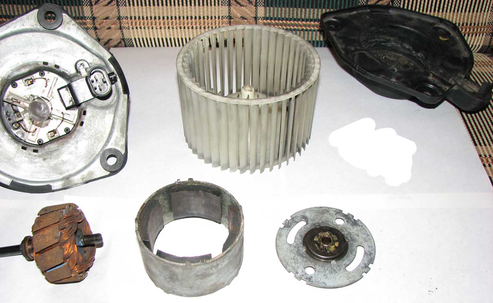

Повідомлення leo_run » Нед січня 03, 2010 3:10 pm
меленький отчетик о ремонте моторчика печки
фотки прилагаются
