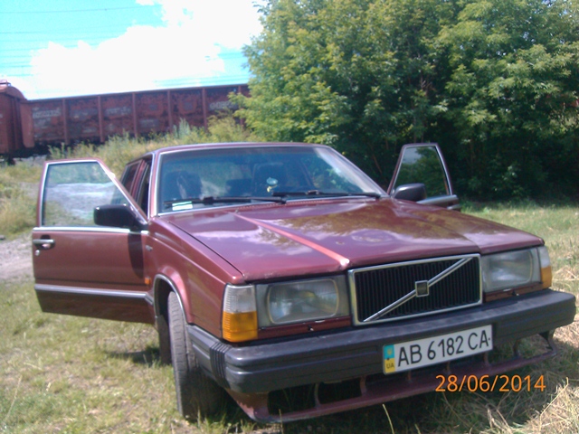

В 30 лет созрел для покупки первого авто. Вольво 760 стала моей первой машиной.
Недавно сделал первый серьёзный ремонт и решил завести бортовик чтобы фиксировать наши "отношения" для удобства и дальнейшего улучшения их же. Создаю журнал не столько для других сколько для себя чтобы ничего не забывалось но и другим (новичкам например) может что то пригодится.
Машина 84 года, купил в Киеве в маю 14 года за 2600 у.е. (просили 3000) на авториа (http://auto.ria.com/auto_volvo_760_13537517.html). Максимум удовольствия за минимальные деньги. Предыдущий владелец vlad, также зарегистрирован на сем сайте, ничего не скрывая рассказал о состоянии и нюансах авто. Также с его стороны был хороший жест - отдал все что было (кучу всего) по запчастям и комплектации. Так что Влад если читаешь тебе respect)
Оформил на себя - поставил на учет по месту жительства - Винницкая обл.
Доволен по уши. Вольво классный. Старый добрый Вольво.
Машина коричневого цвета турбодизель, объём 2383 кубика (122 конячки), № кузова yv1704765E1073445, АКПП (ZF).
На момент покупки 565 тон пробега.
Салон бежевый. Сидения ушатаные но в чехлах гут.
Есть климат контроль. Есть или был хз - не работает. Электро люк, зеркала и стекла.
Как для меня и думаю любого чела на 10 - 15 лет старше или моложе как первый автомобиль пойдет токо так.
В такой комплектации - идеал. ибо акпп облегчает вождение на 50% (может и больше), дизель - плавный и ты не нажимаеш на гашетку а он едет, удобно на колдобинах и в пробках. Но есть одно но если застрять - .опа. Или что то подкладывать под колеса или тащить так как в раскачку - исключено. Враги - снег, песок. Даже самый безобидный заезд на пляж может стоить паленой резины и много соляры. А чуть не забыл - бампера! Родные бампера имеют демпферное крепление, как я этому благодарен. Смысл этого в том что бампер может сдвинутся при ударе до 10см. вглубь без ущерба и сам вернётся в исходное положение. Но лучше не проверять)

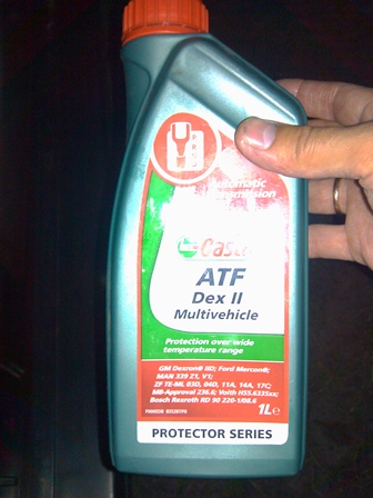

Для начала поменял масло в двигатель и в акпп.
Также заменены все ремни под капотом. Комплект ремней достался по наследству. Докупил натяжные ролики - дорогие цуко.
цена вопроса 2600 грн.

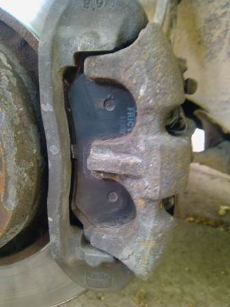

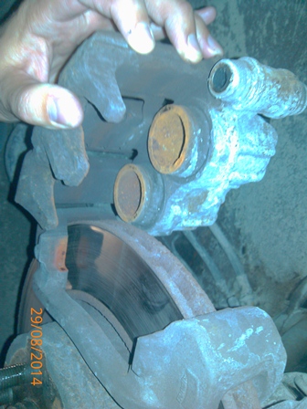

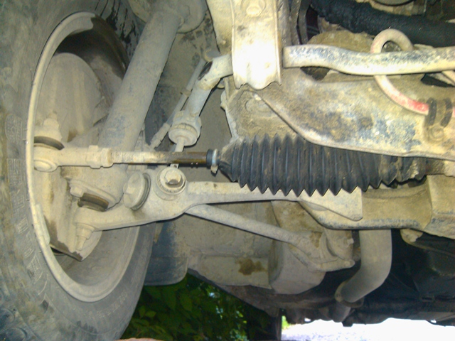

Повідомлення vovo » Пон вересня 22, 2014 3:05 pm

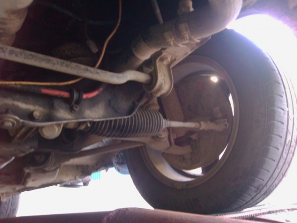

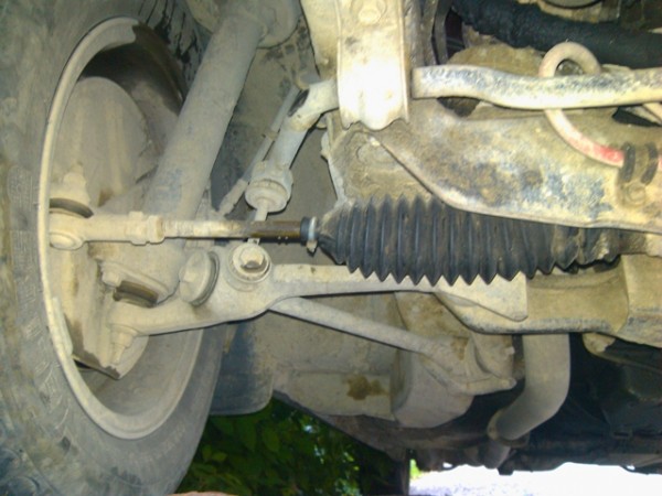

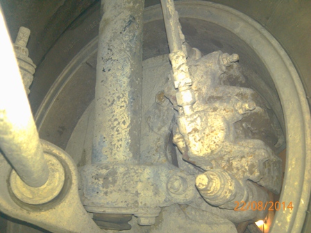

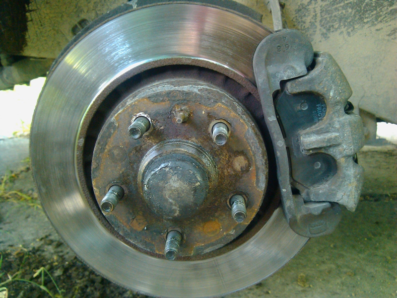

Как я понял передние тормозные диски - цельные с ступицей - геморная комбинация)
В августе поменяны колодки передних колес ABE (Польша)- 295грн. и сто за работу. После этой замены понял что колодки можно спокойно менять самому)
Востаннє редагувалось vovo в Пон вересня 22, 2014 4:18 pm, всього редагувалось 2 разів.

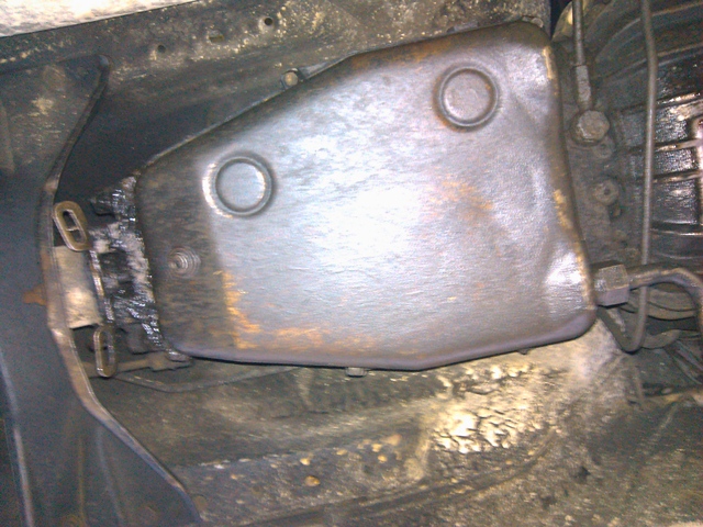

Нарушив хронологию событий -в июле заменил подушку под акпп - около 300 грн с работой.

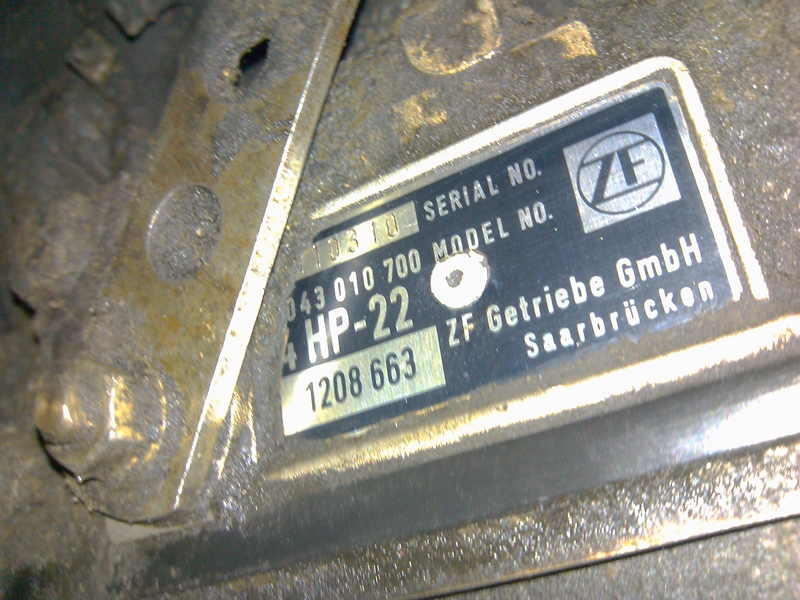

Коробка нравится, хоть на механике можно и сэкономить топливо и выделываться. Замечаю тупость поначалу когда машина еще не полностью остановилась а я уже переключаю на паркинг(Р). Сказывается вождение на предыдущих механиках. Если не сильно выжимать тормоз и включать заднюю есть ощутимый стук (удар). Но сильнее жму педаль тормоза и переключение в перед/назад нормально происходит. ;)
p.s. ZF 4HP22 (-EH) – 4-х ступенчатая АКПП. Очень старая и известна трансмиссия, устанавливалась на автомобилях BMW, Volvo, Peugeot 505, 604, Jaguar XJ 2.9-3.6, Land Rover, Maserati, Porsche 911 и даже на аэропортовых трапах и прочей спецтехнике. Больше известна по автомобилям BMW. Трансмиссия настолько старая и известная, что нет смысла ее подробно описывать, надеюсь она никому уже не встретится (кроме счастливых обладателей автомобилей L-R Range Rover 4.0HSE и Discovery 2, на которых она устанавливалась почему-то очень долго, вплоть до выхода в свет Discovery 3). Было два варианта данной трансмиссии – полностью гидравлическая с центробежным регулятором и с электронным управлением (4HP22EH). Основное слабое место – пакет фрикционов сцепления "A".

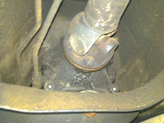

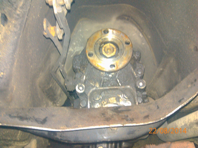

Повідомлення vovo » Пон вересня 22, 2014 3:22 pm
Далее начала стучать при переключениях передач крестовина, как оказалась передняя. вопрос на 450 грн. (в т.ч. 200 работа).
Востаннє редагувалось vovo в Пон вересня 22, 2014 9:21 pm, всього редагувалось 1 раз.
Повідомлень: 1580
Re: Vovolvo с АКПП как первая машина
Повідомлення MOOSE » Пон вересня 22, 2014 3:30 pm
600грн б/у кардан в идеале
Повідомлень: 3719

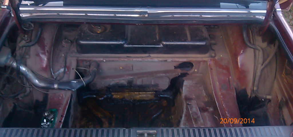

Повідомлення vovo » Пон вересня 22, 2014 3:40 pm

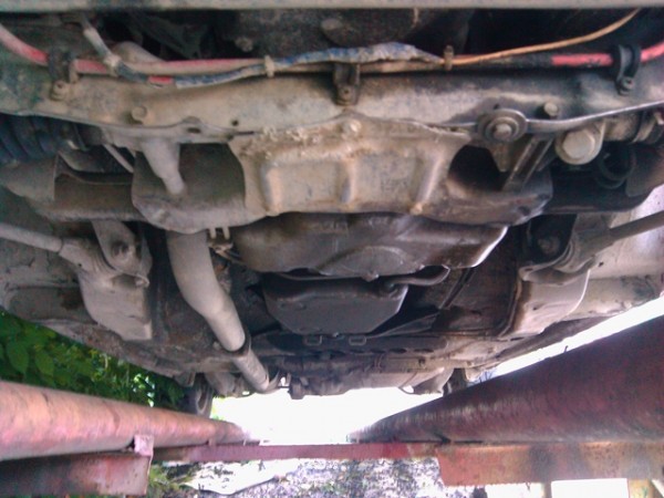

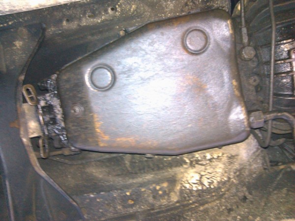

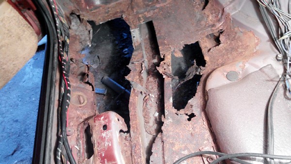

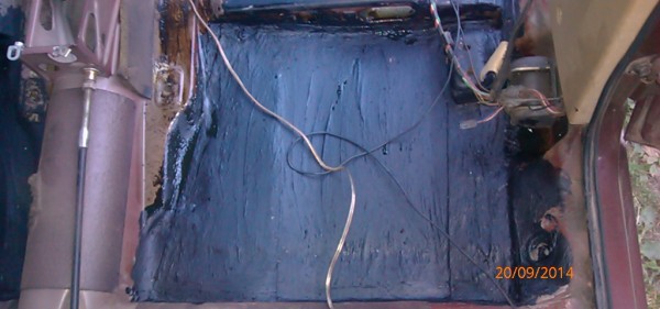

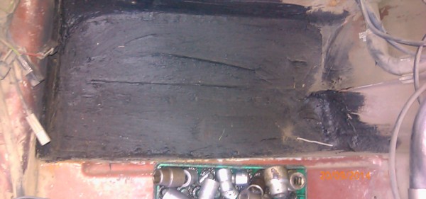

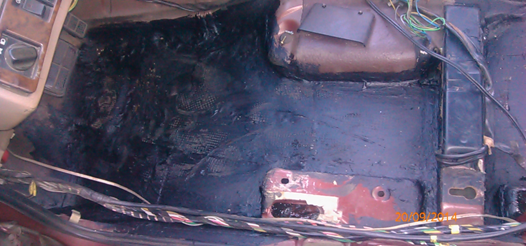

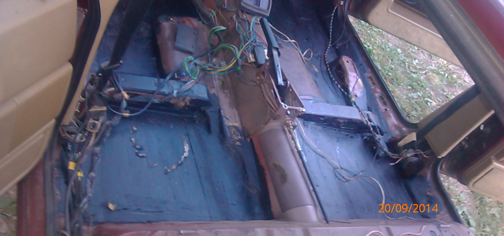

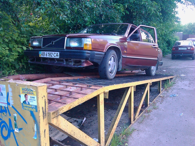

Ну и подошли к ремонту днища. Вопрос как оказалось трындец не легкий.
До меня ржавое днище было заделано монтажной сеткой и мастикой. При визуальном просмотре (как то спецом снял все ковры и сидуху водителя) ничего страшного я не обнаружил. Но вода цуко таки попадала в салон и донимала своим долгим высыханием, сырым салоном и плохим запахом. Вот в сентябре решил поварить.
Женя с Винницы пообещал подсобить вырезным днищем с живой 9 модели (viewtopic.php?f=52&t=46490). Но не нашлось спеца подогнать готовое под моё. Вот и пришлось брать лист метала толщиной 1 мм (вроде 2.5 на 1.2 метра) и загонять к сварщику. Перед этим сняв салон и сидения. Снимать легко ) 3 - 4 часа вдвоём. Фото до того как - нету( но примерно какое покажу. Через три дня он вырезал и поварил внутри и еще два дня варил снизу. потом замазал все 5 литрами мастики.
через 5 дней забрал машину.
замазал еще мовилем поверх всего (только для потому что было оно у меня).
фото есть только после того как я на ведре приехал с сто.
Салон собирали полтора дня. Перед этим я все вымыл и выстирал.
цена 5000 за все. :drag:
Востаннє редагувалось vovo в Пон вересня 22, 2014 9:52 pm, всього редагувалось 3 разів.

Повідомлення vovo » Пон вересня 22, 2014 3:43 pm
MOOSE написав:600грн б/у кардан в идеале
собственно с карданом все гут. Зачем мне два;)
Крестовина новая 250 грн.
ну и ребята поставили за 200. :cars:

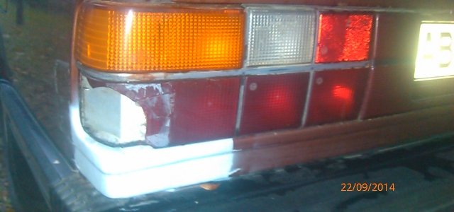

Повідомлення vovo » Пон вересня 22, 2014 6:45 pm

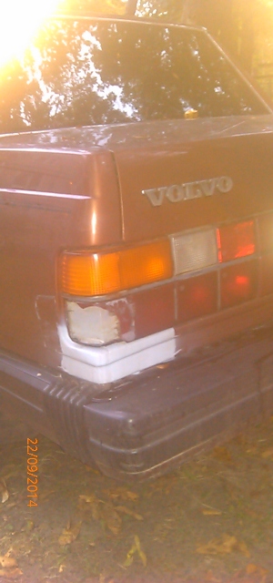

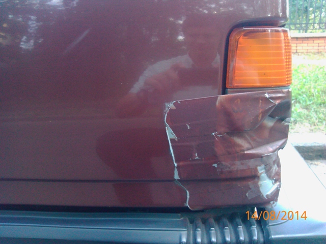

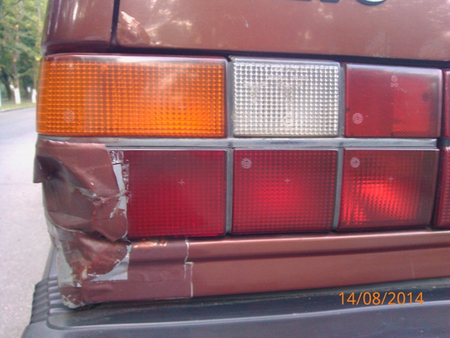

Также было устранено мелкое на первый взгляд повреждение при ударе и удачно замаскированое на долгое время.

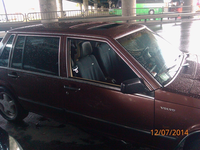

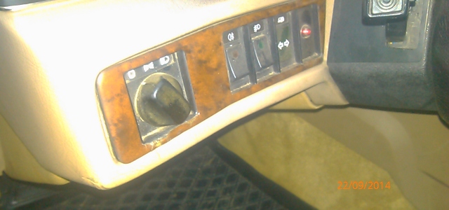

Повідомлення vovo » Пон вересня 22, 2014 6:53 pm

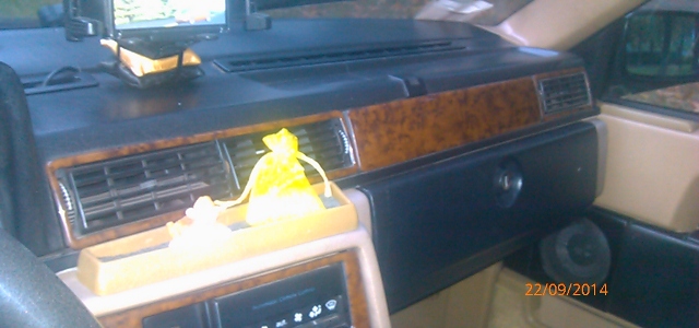

Пару фото в кабине) Сорри за качество - фоткал на упавший каштан.
Повідомлень: 1580
Повідомлення MOOSE » Пон вересня 22, 2014 7:11 pm
vovo написав:Пару фото в кабине) Сорри за качество - фоткал на упавший каштан.
пайдёт кабина! "Дерево" сам покупал?
Руль блатной с кожаной подушкой! ;) Но у меня круче :oops: у меня обод кожаный :buba:

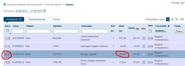

Повідомлення vovo » Пон вересня 22, 2014 7:22 pm

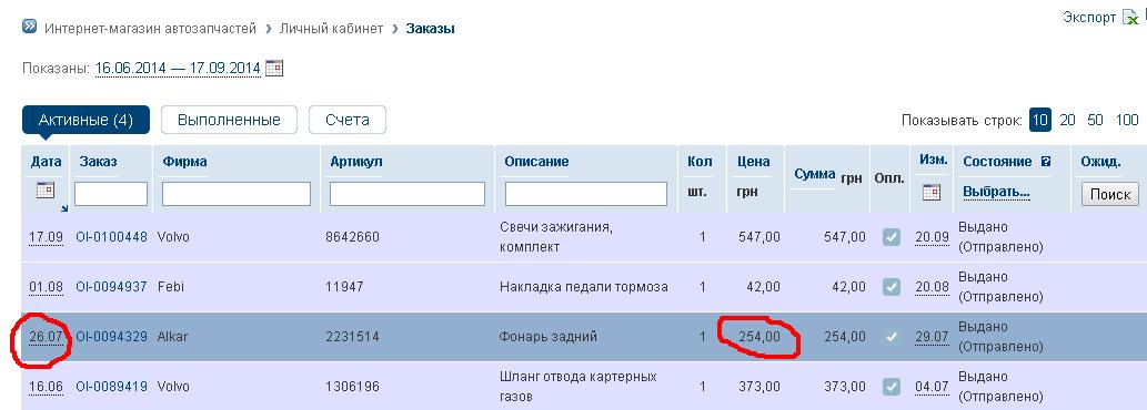

MOOSE написав:а фонарь новый стоит 687грн
новый стоит 475 грн. предлагал мне Алексей с Днепра.с Польши.
Сам нашёл вот http://allegro.pl/lampa-tyl-lewa-volvo- ... 97855.html по курсу 100 злотых 423 грн.

Повідомлення vovo » Пон вересня 22, 2014 9:25 pm
MOOSE написав:
Про руль Ваш начитан) в БЖ
про свой не скажу что кожа вроде кожзам, не открывал ни разу эту крышку) дерево было до меня и наверное будет...
Повідомлень: 1580
Повідомлення MOOSE » Пон вересня 22, 2014 9:33 pm
vovo написав:Про руль Ваш начитан) в БЖ
в БЖ другой руль, у меня их просто 3 :idea:

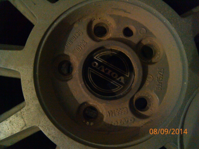

Повідомлення vovo » Пон вересня 22, 2014 9:40 pm
MOOSE написав:
мажорно конечно диски, баранки в ассортимент...
мне тупо негде хранить причиндалы к своей(

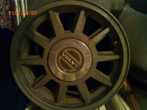

вот достались по наследству такие катки, правда их три (4 обещал вернутся))
Повідомлень: 1580
