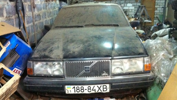

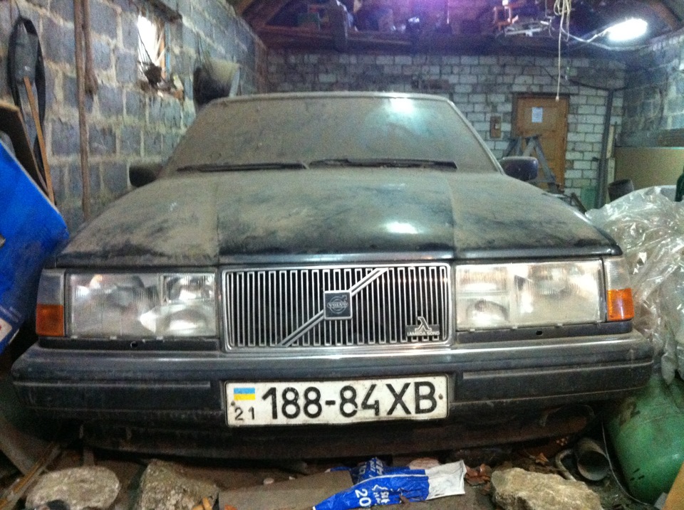

Наверное будет не бортовой журнал, а фотожурнал. Всё в хронологическом порядке. Ну а что не успевал фотографировать - расскажу так. А там - посмотрим. Поехали... :drag:
Начиналось всё почти как у всех classic - около 4х лет простоя в гараже

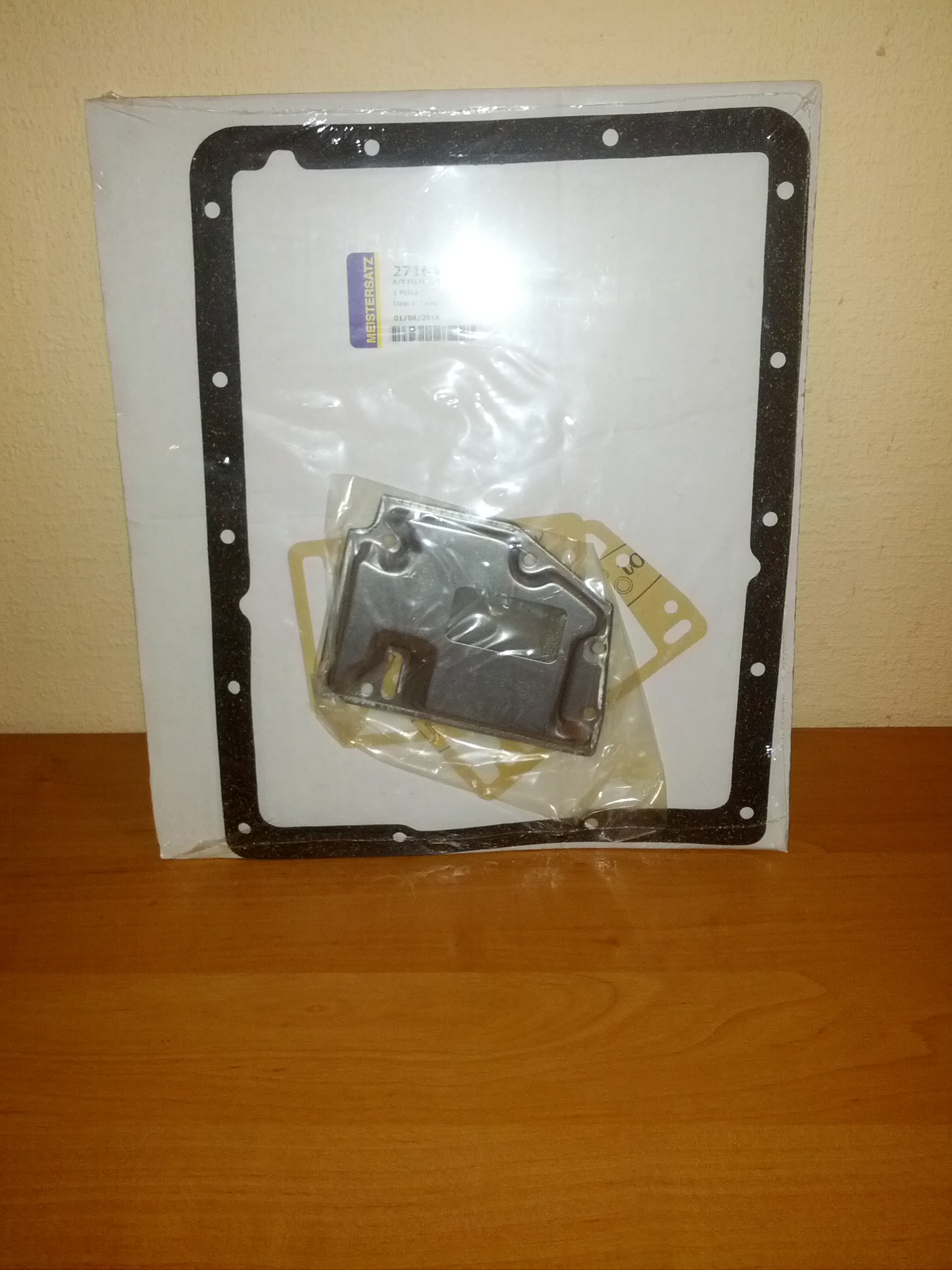

далее закупился немного запчастями... :cars:

Повідомлення vovo » П'ят жовтня 31, 2014 12:58 pm
:welcom:
сорри что поломал, классный подход! и пописывайте фотки мол это то это сё...
побольше фото салона и подкапотной плизз :cars:

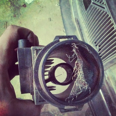

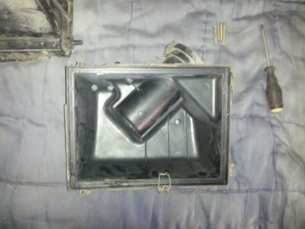

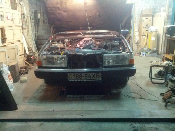

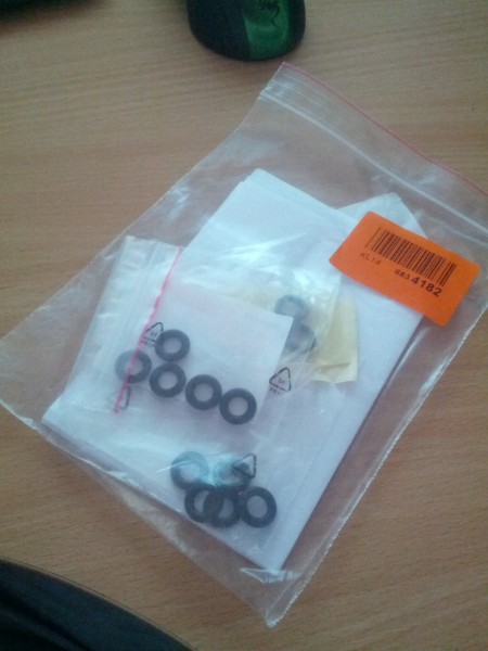

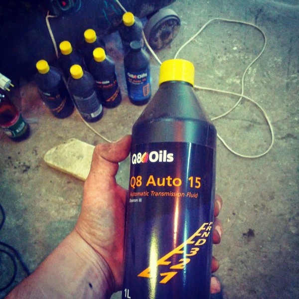

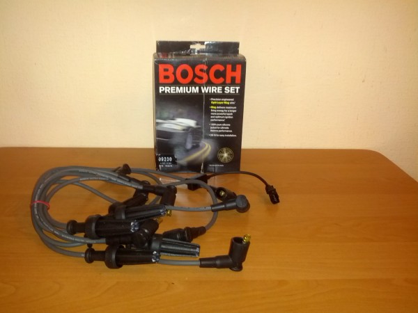

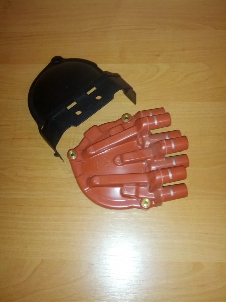

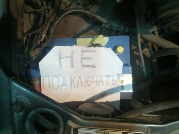

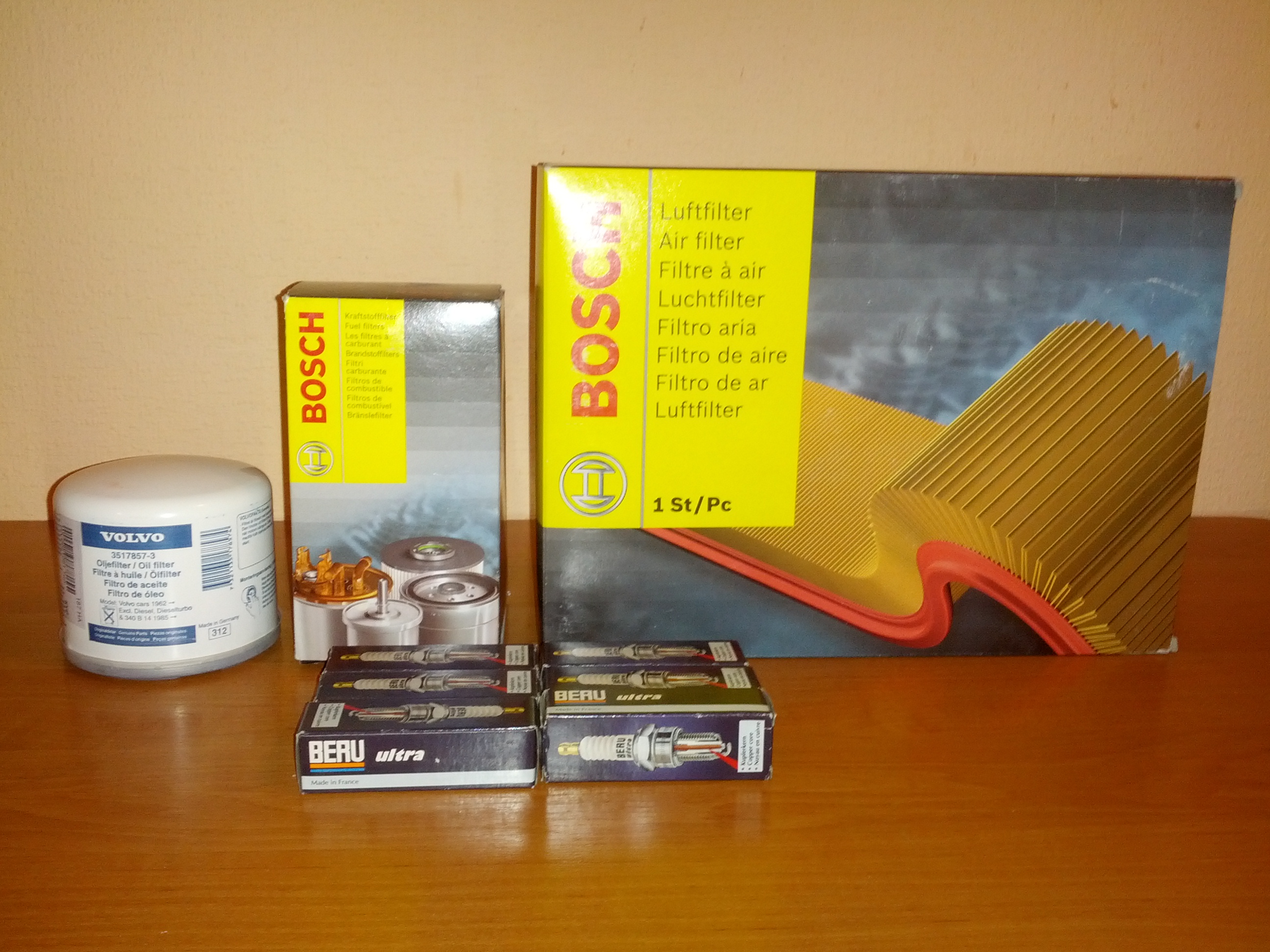

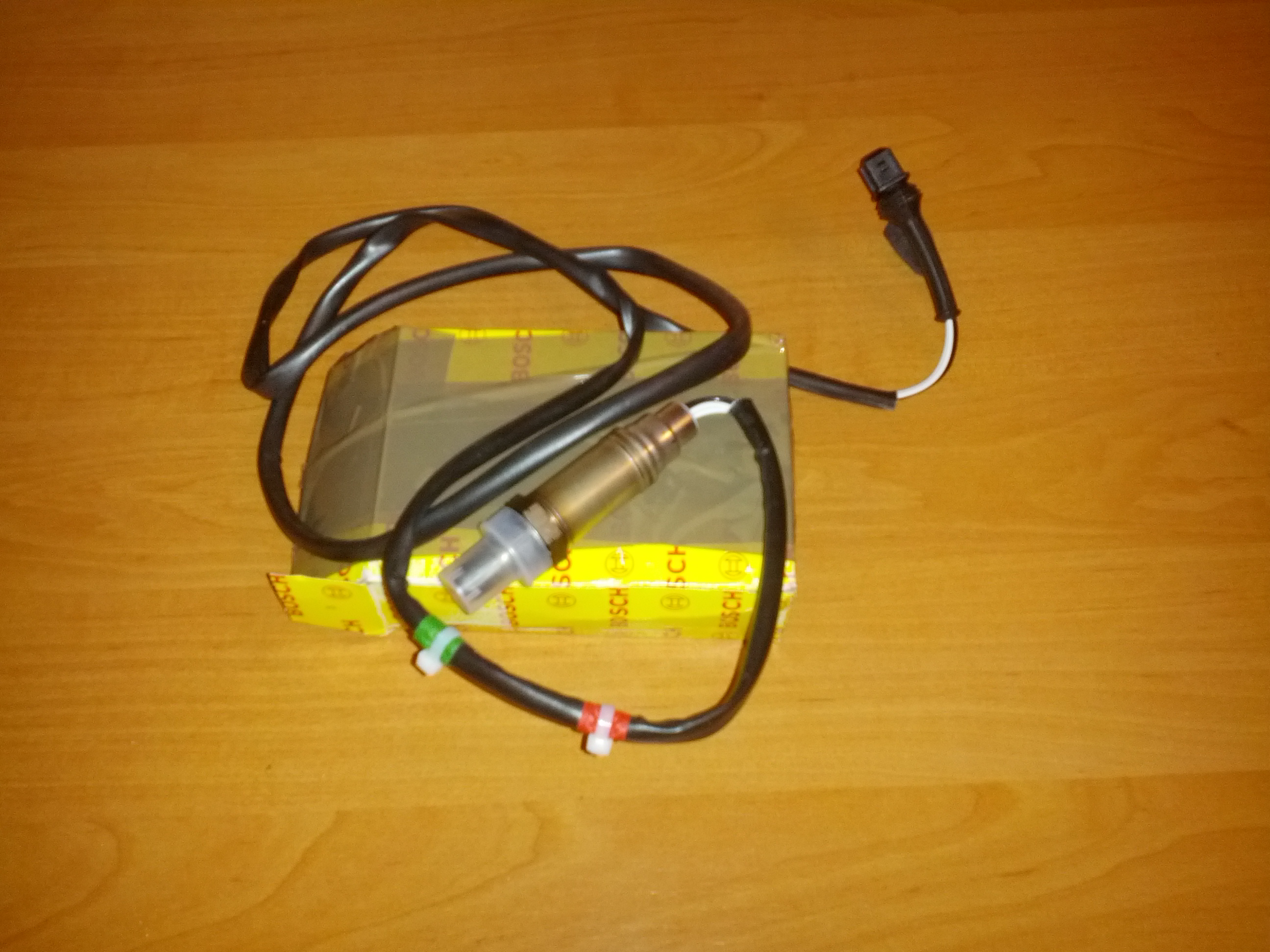

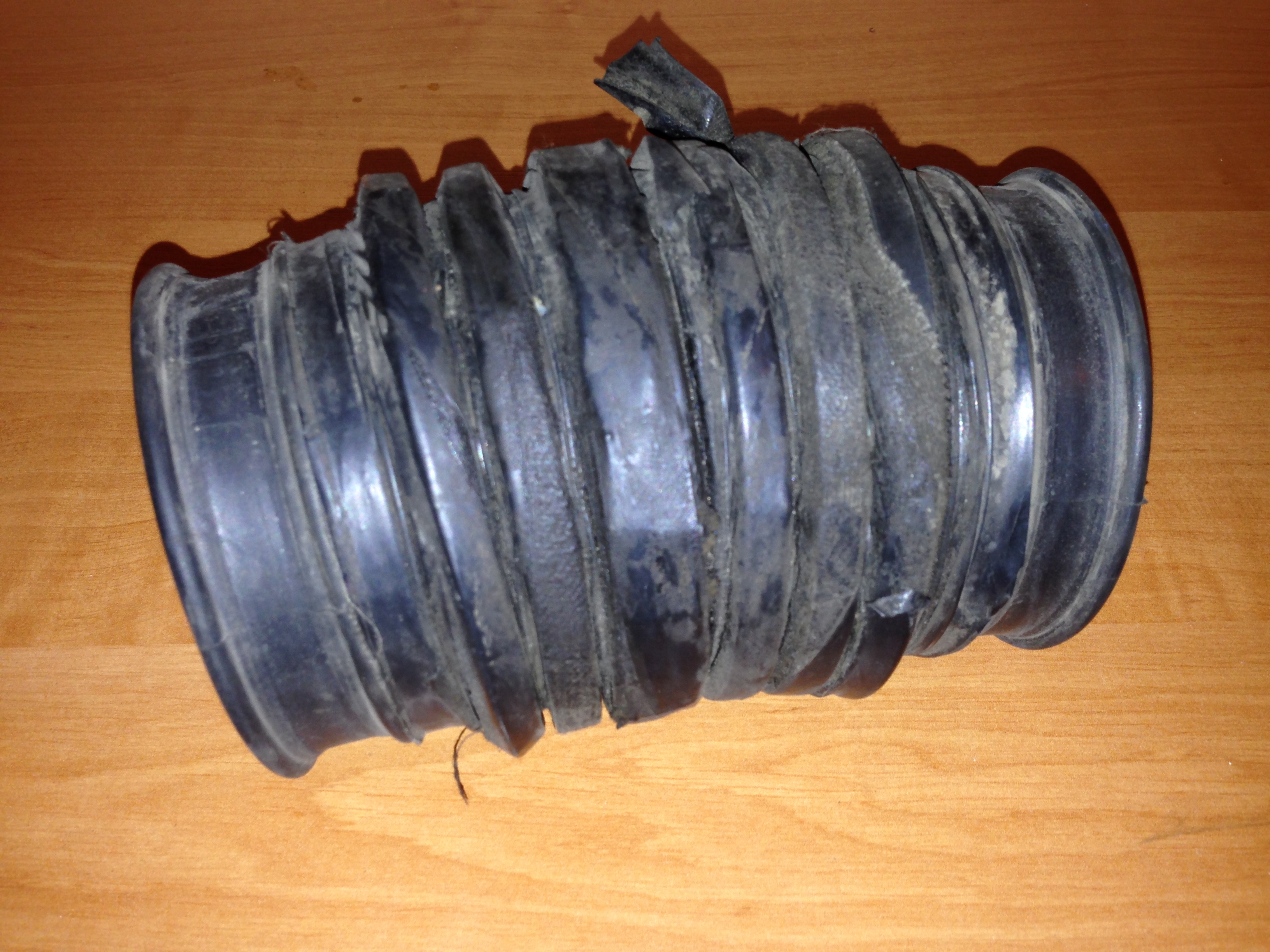

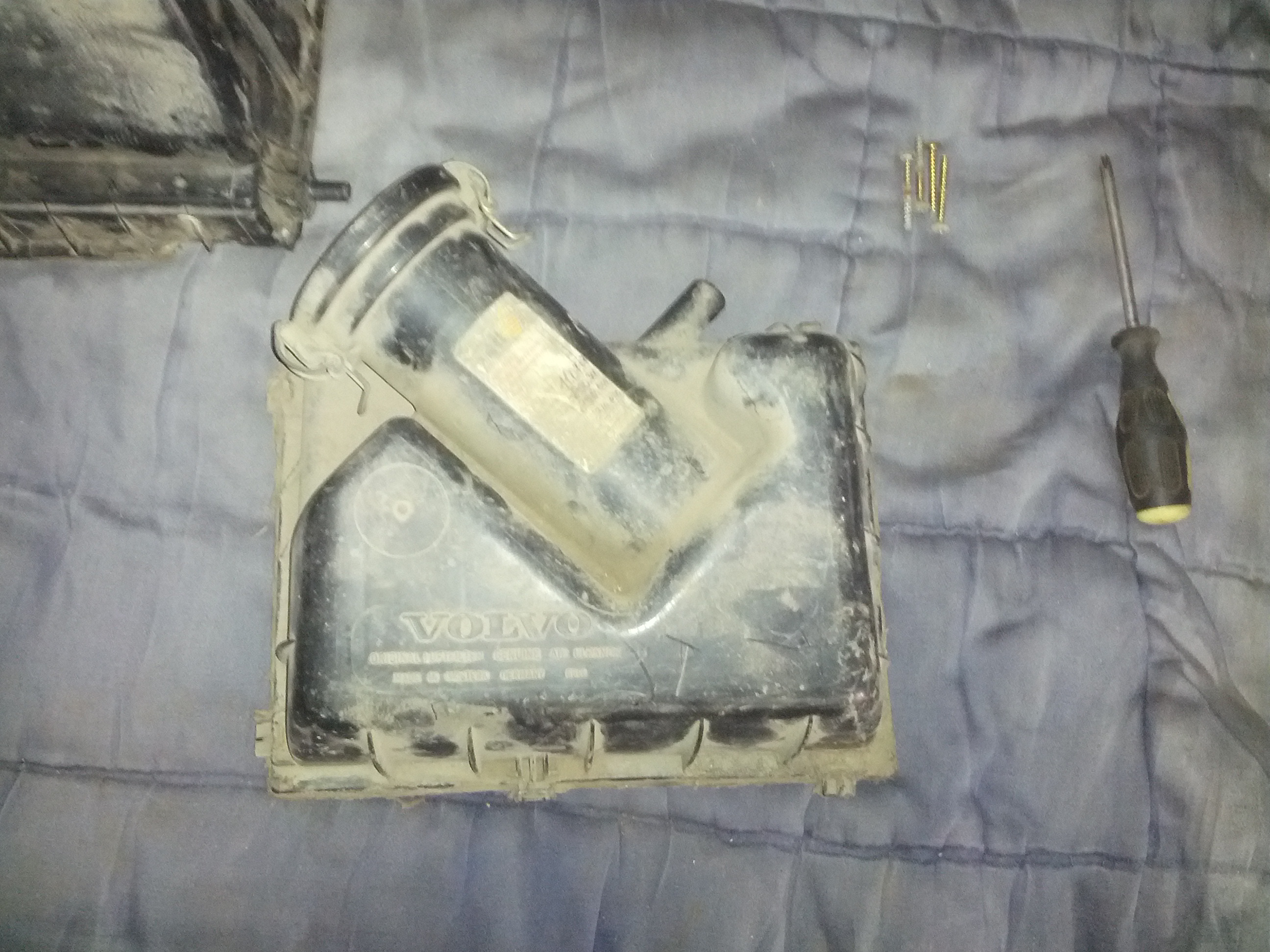

далее была ревизия топливной и подготовка к первому запуску. Помыл форсунки, поставил все фильтра, поставил свечи, провода, крышку распределителя. Купил/поставил новый аккум Bosh... Вставил ключ в зажигание и скрестил пальцы. Швед ожил с второго раза. Збс машина. ;)

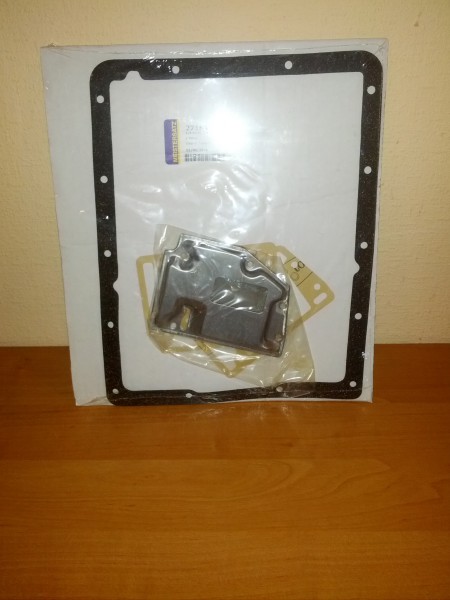

Как работал максимум минуту, потом заглушил и следующим этапом была замена масла в двигателе/коробке и ревизия электрики, т.к. была что называется гирлянда... Параллельно поменял коробас фильтра (спасибо Славе) - купил от 960 и поставил низ себе.

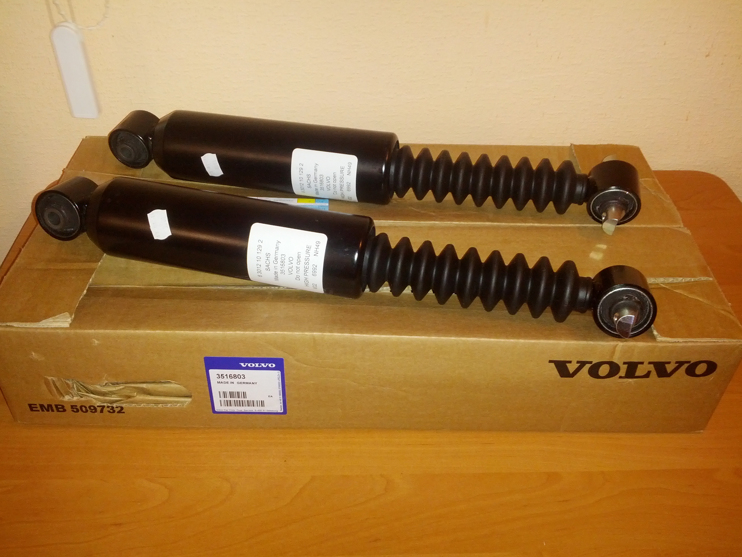

Повідомлення MOOSE » П'ят жовтня 31, 2014 1:17 pm
Фотожурнал ето хорошо!
Я такое люблю ;)

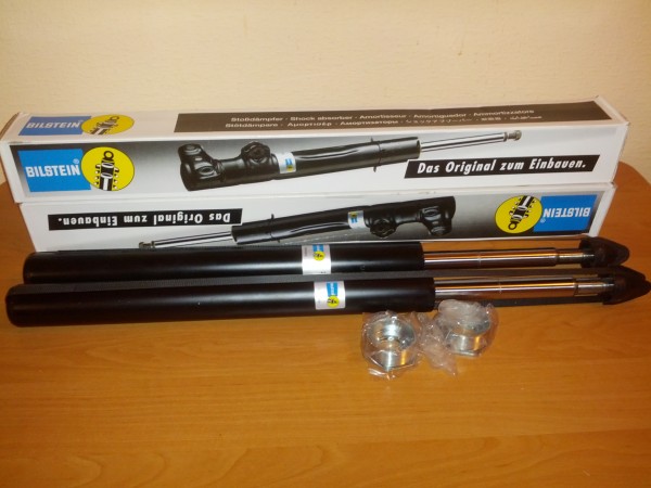

Сколько обошлись нивоматы?

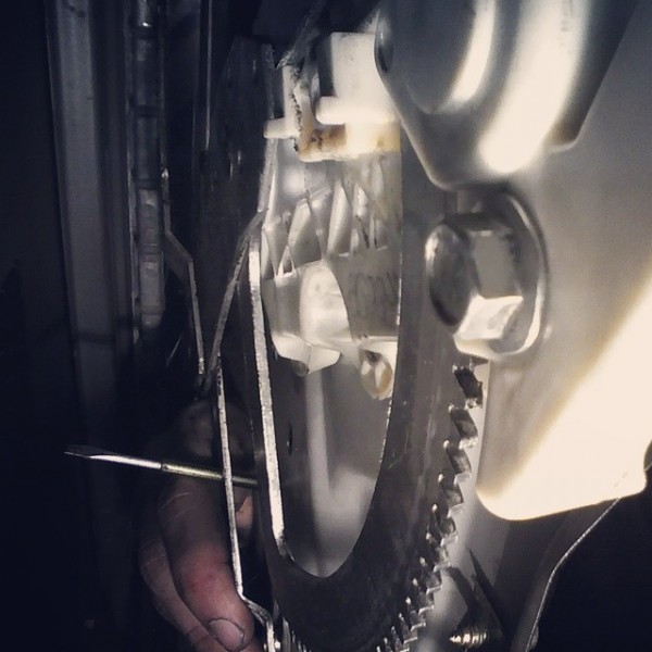

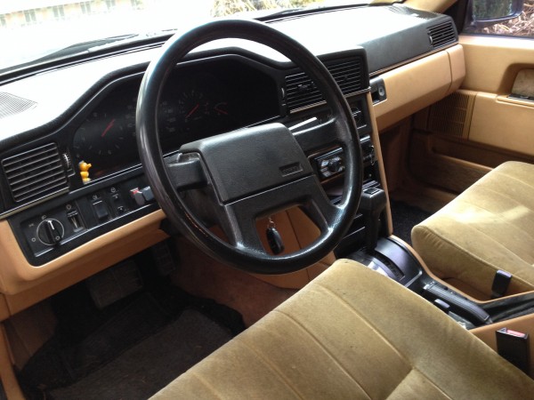

Далее облазил всю по электрике, зачистил все контакты массы, устранил синдром гирлянды... Параллельно перебрал все двери, заставил работать три из четырёх электростеклоподъемника (переднее пассажирское пока не опускается, но меня до сих пор это не особо волнует) :drag:

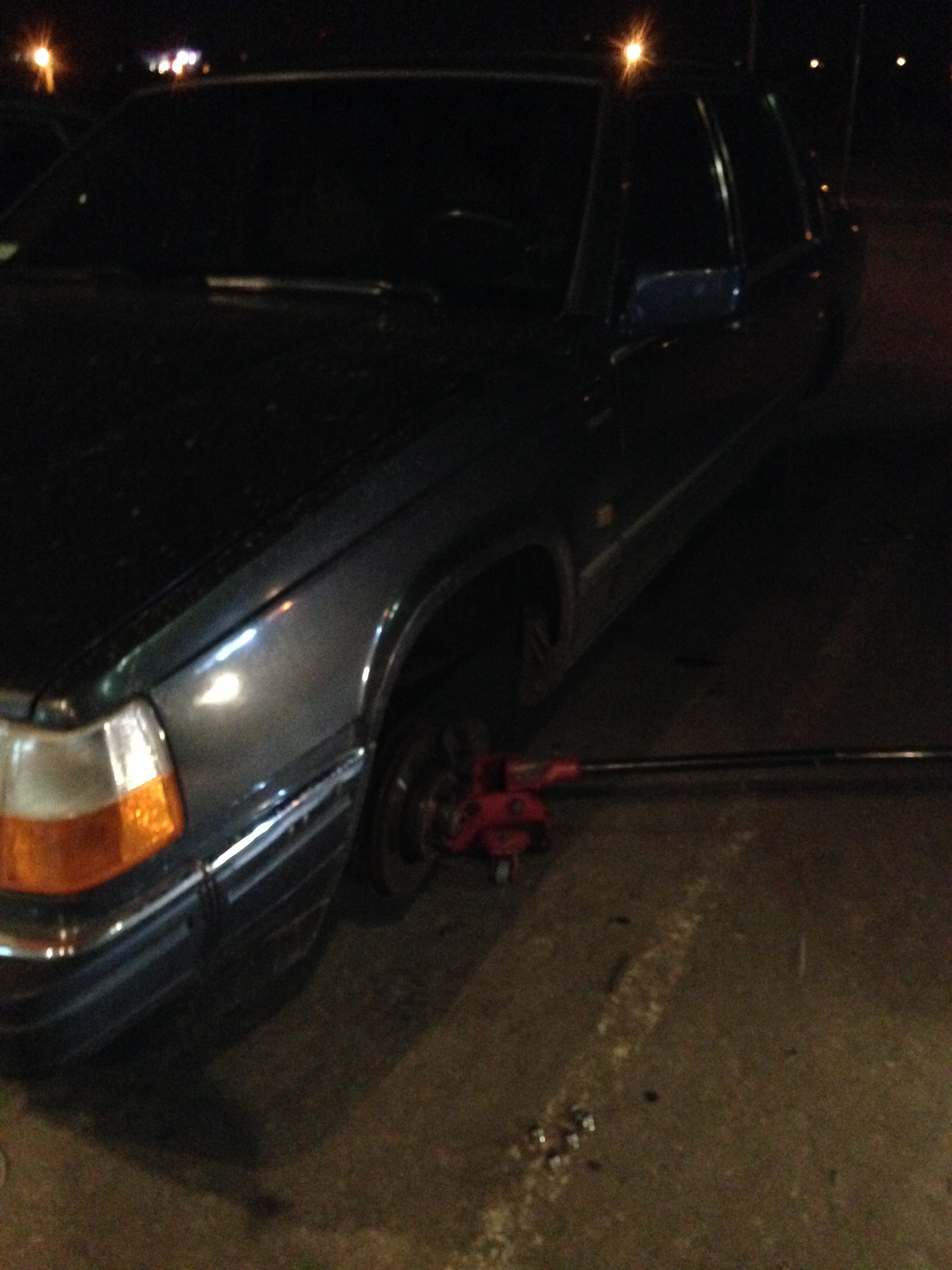

что там дальше... Тормозная система. Диски все ржавые/кривые, колодкам смерть, суппорта заклинившие, очень жёстко ей вставляли до меня... :drag: Как решение - диски Brembo по кругу (жалко фоток нету), сзади колодки Volvo, спереди Bosch, ремкомплект суппортов, одна новая тормозная трубка, тормозуха... Всё новое кроме трубки. Теперь всё ровно ;)

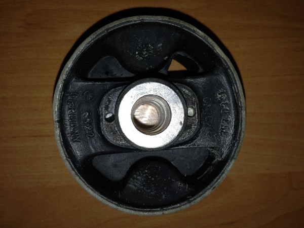

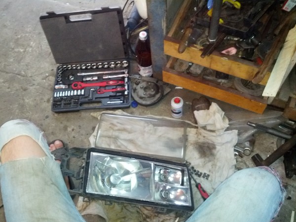

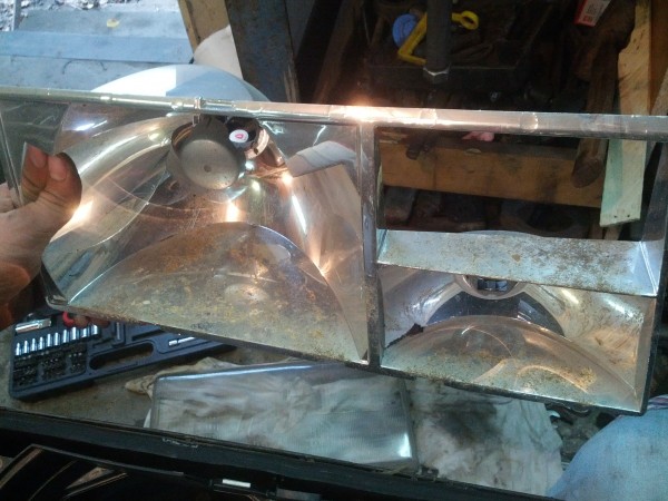

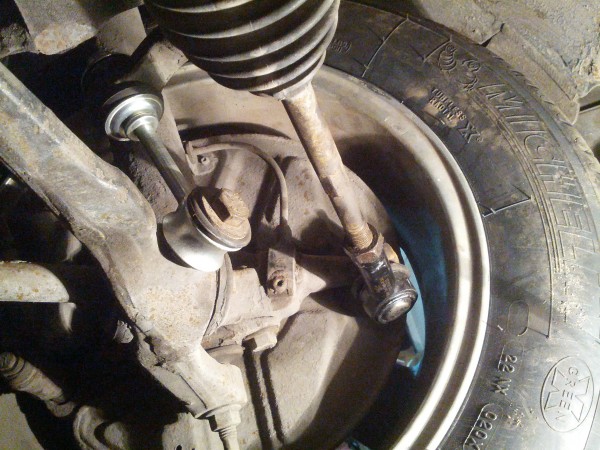

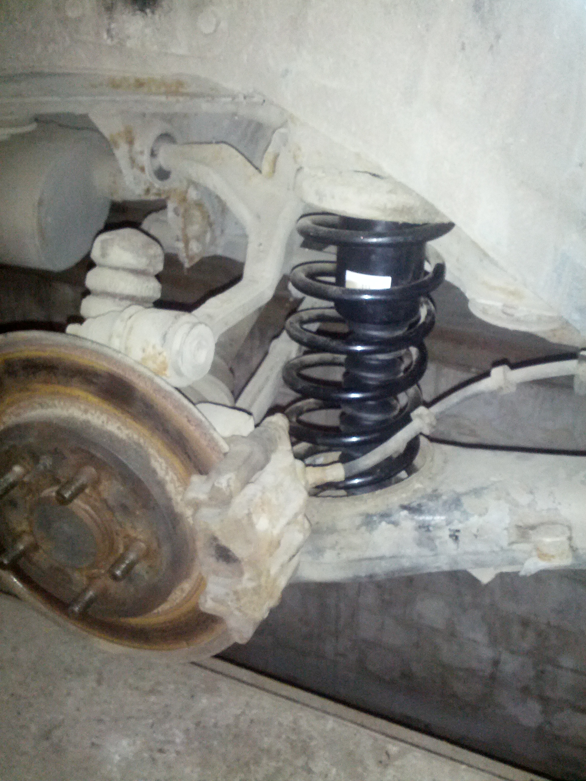

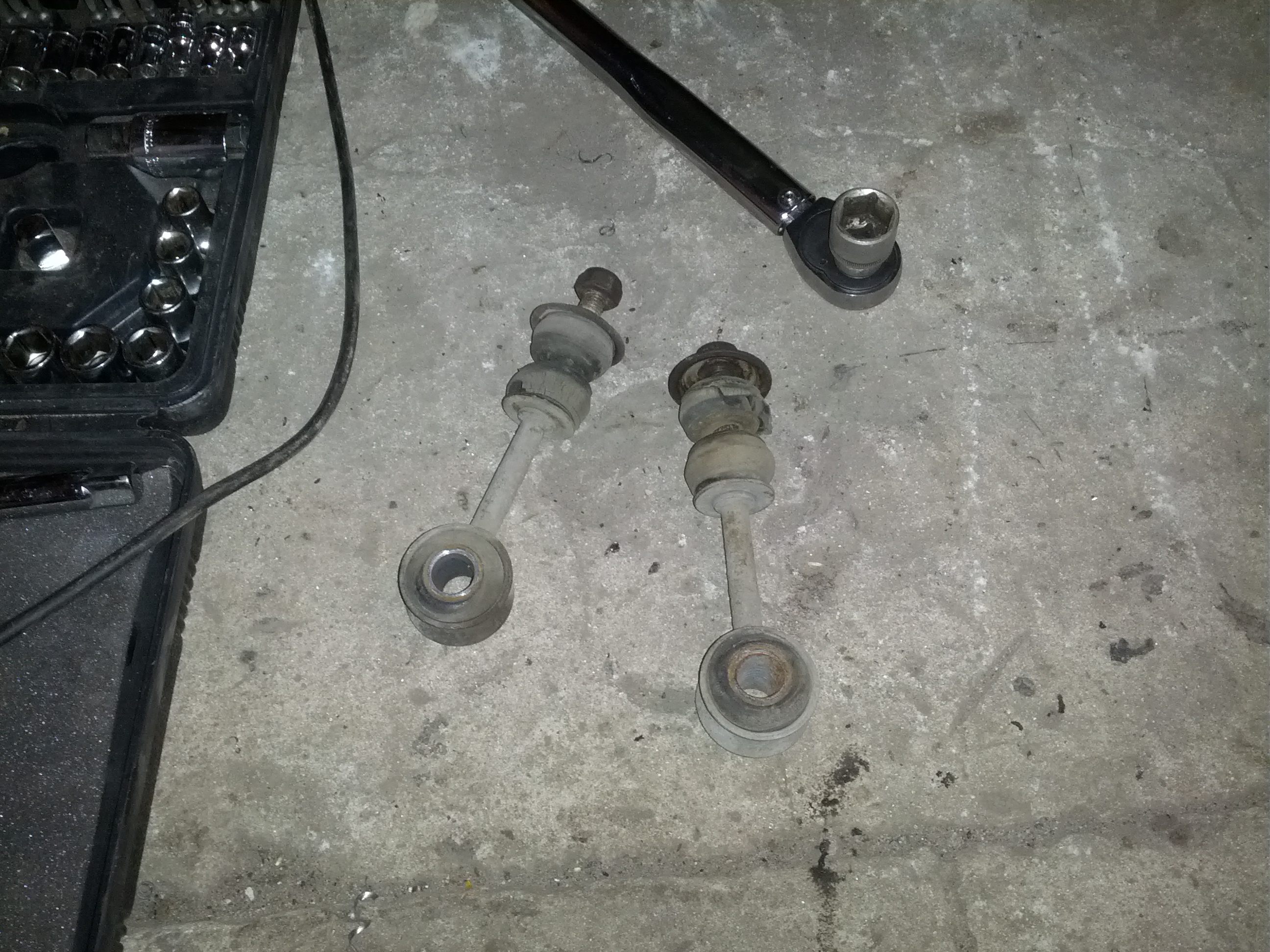

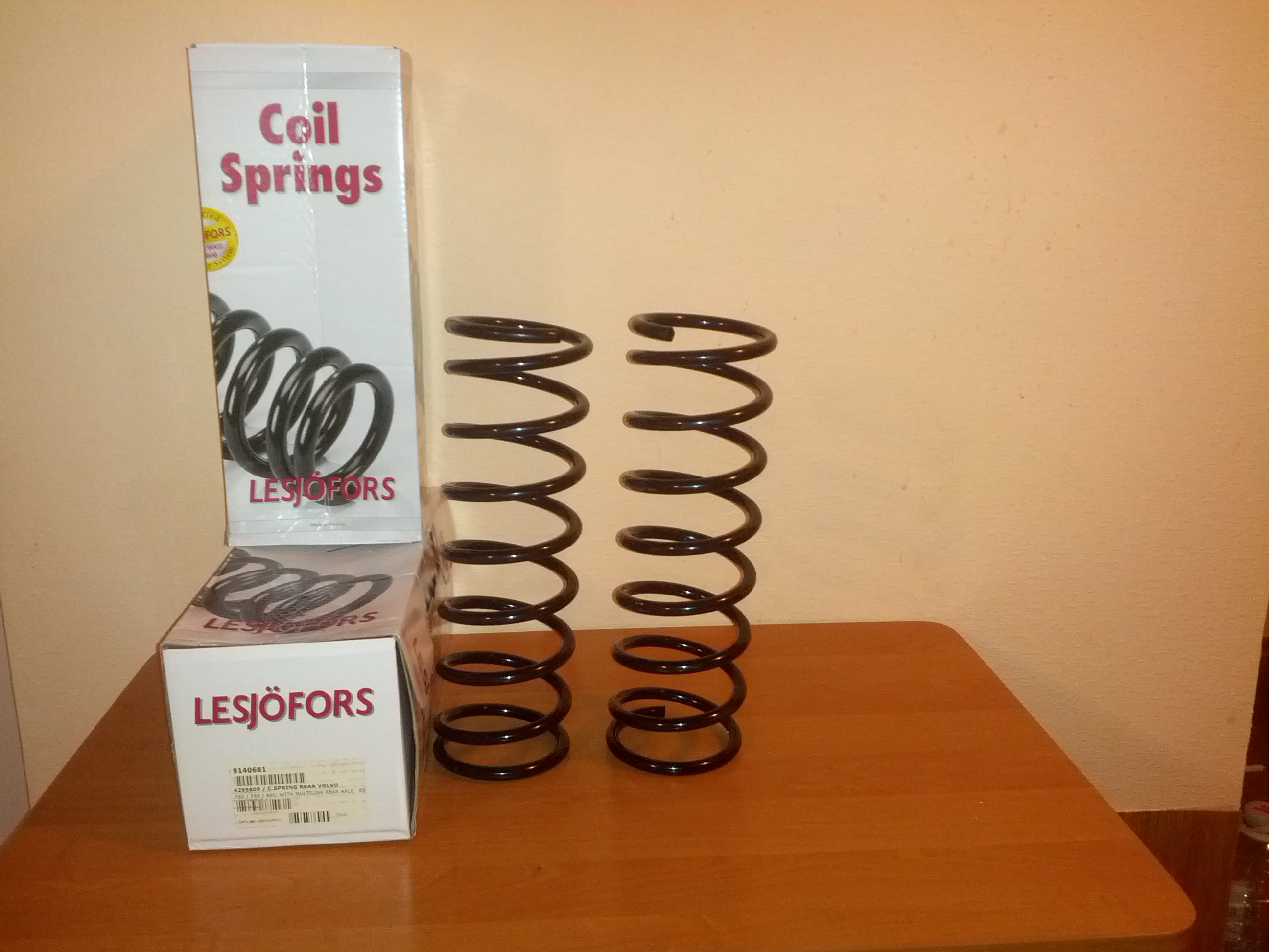

дальше фары и немного по передней подвеске. Фары полностью вымыл, сделал из фары не укомплектованной противотуманными фонарями "укомплектованную", так что сейчас все 3 секции работают как штатные с 3мя. По поводу передней подвески - фото мало, но делал вот что: пружины Lesjofors, опоры стоек Lemforder, амортизаторы Bilstein, стойки стабилизатора, рулевые наконечники, пыльники стоек и уже после была заменен корпус левой стойки (мой был подогнут). Всё новое и блестящее кроме корпуса стойки. :cars:

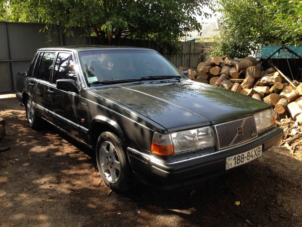

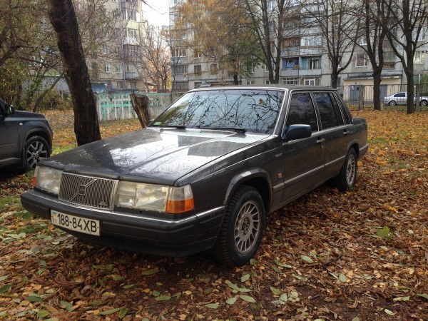

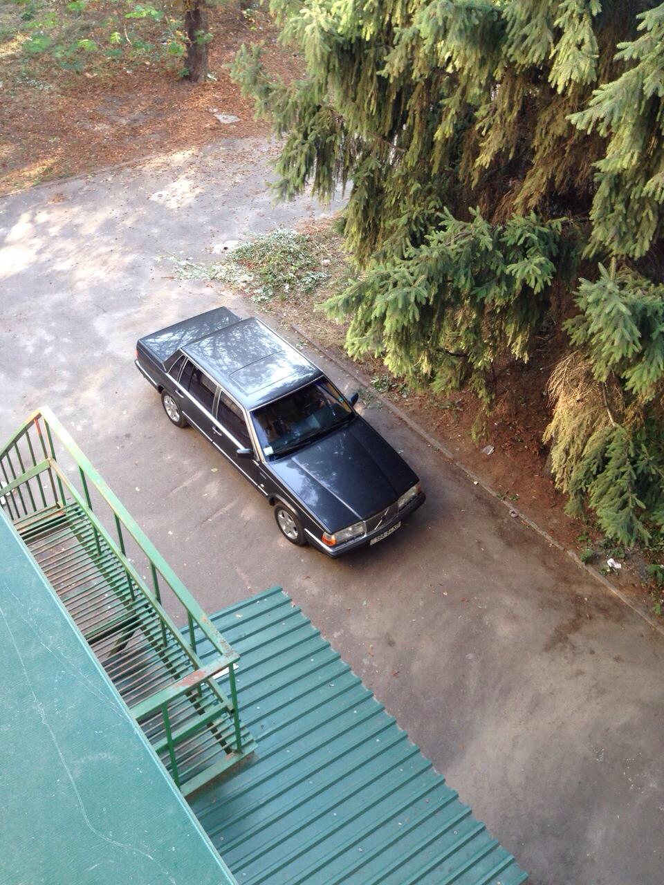

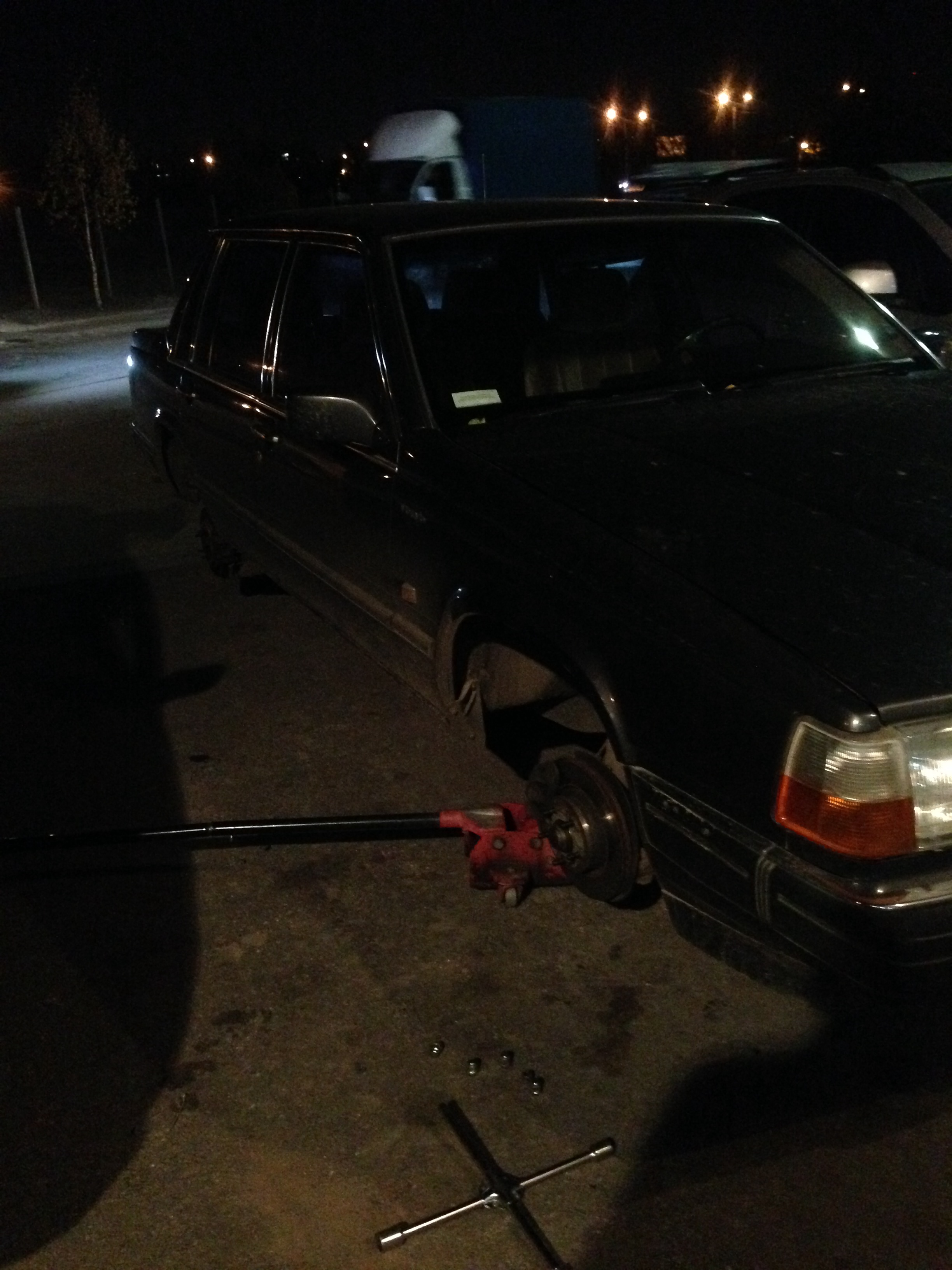

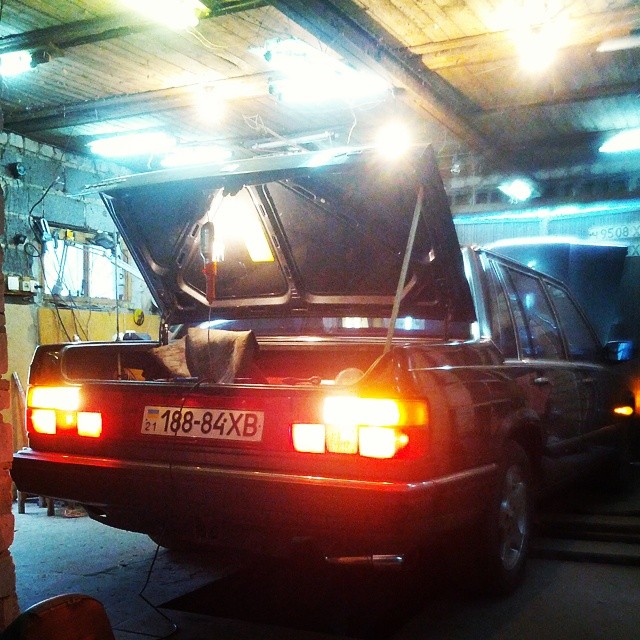

ну а когда всё было готово к первому серьёзному выезду и передислокации в Харьков - переобул, заехал на дачу и вымыл, а потом выдвинулся в путь... :drag:

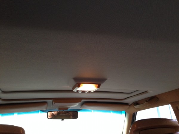

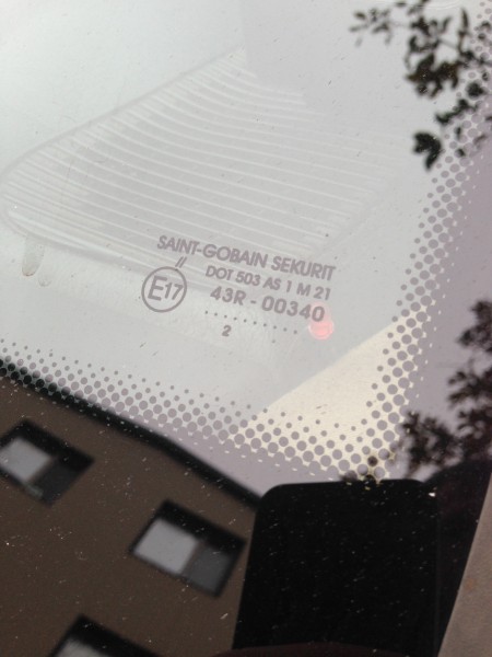

Вкинул новое лобовое. Салоном вообще не занимался (фейслифтинг будет, но после подвески и двигателя), но так получилось, что переклеил потолок, починил люк и вкинул новые задние коврики... :cars:

некоторые подписал, если что непонятно - спрашивайте :)
MOOSE написав:Фотожурнал ето хорошо!
Я такое люблю ;)
где-то 500 за два

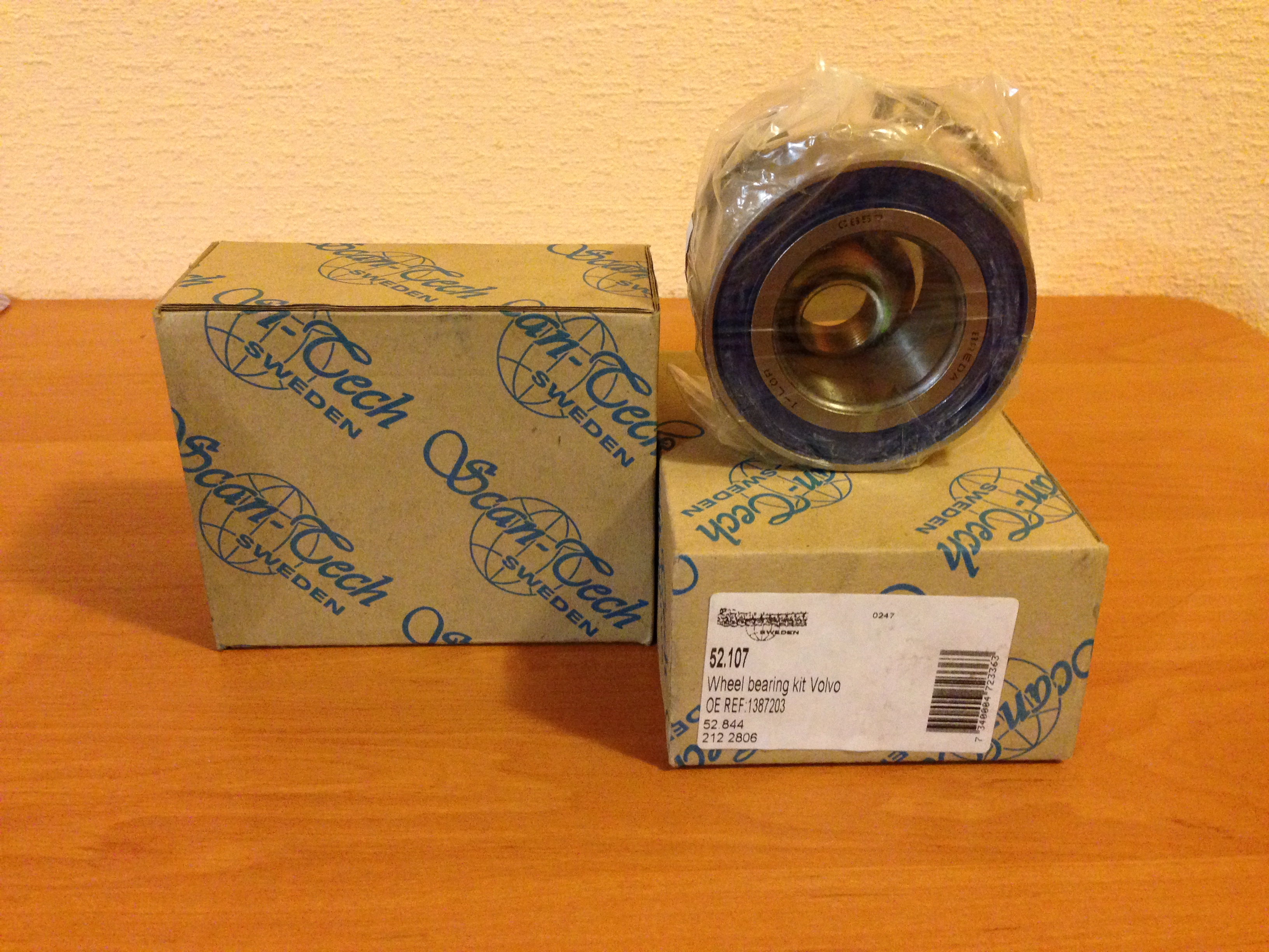

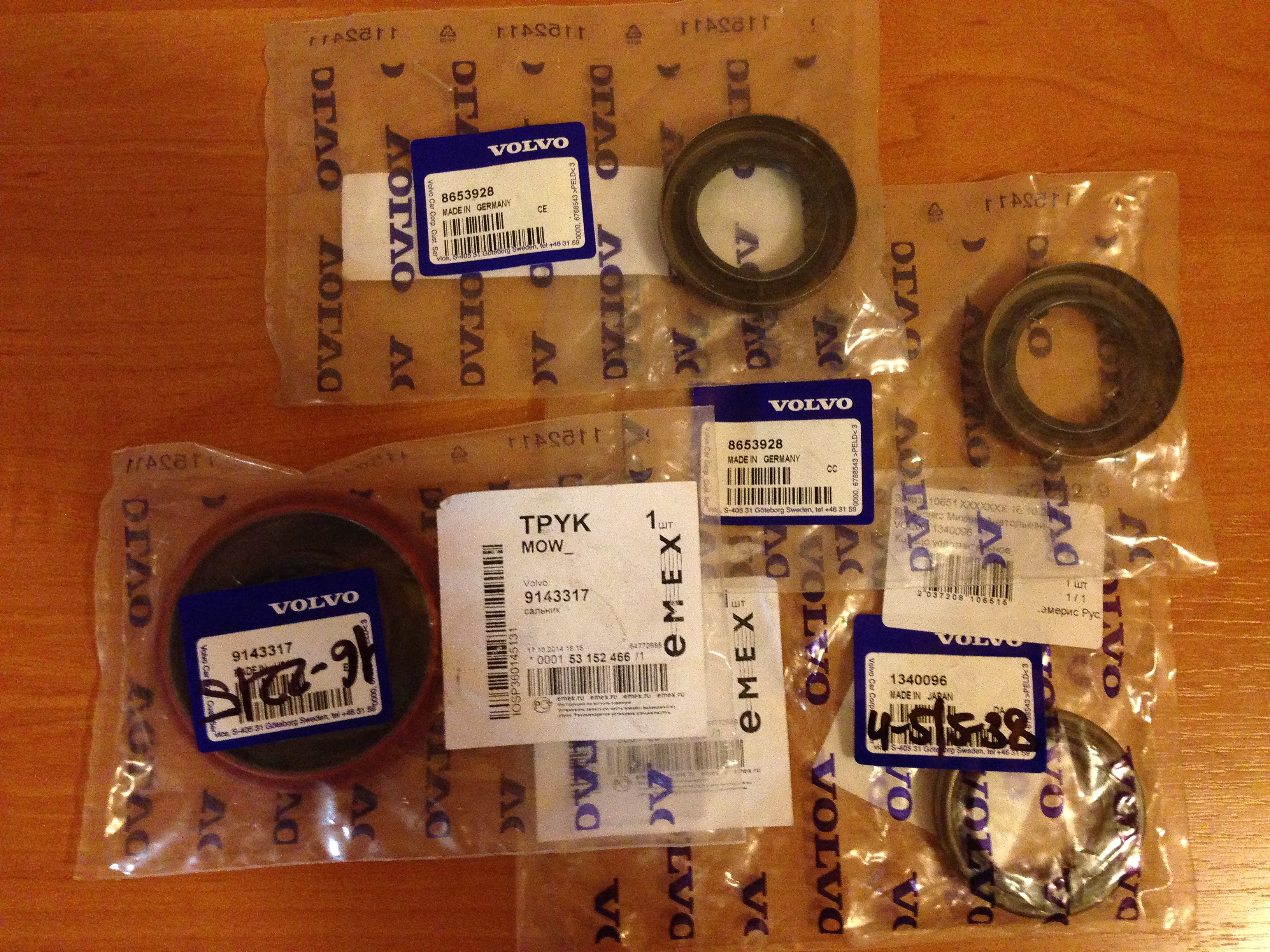

Повідомлення nikolajs » П'ят жовтня 31, 2014 4:58 pm

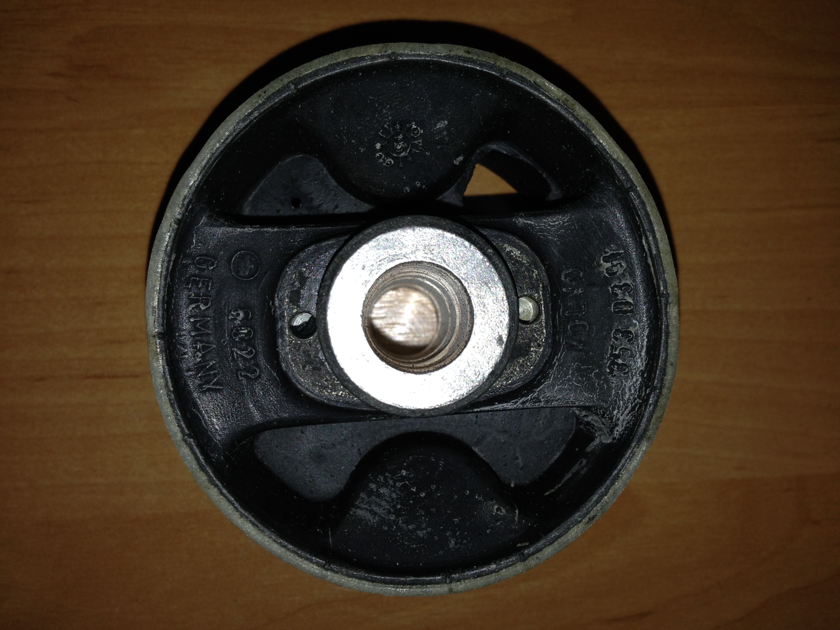

Подшипники поставил?
Re: 760 Aircraft carrier
Повідомлення Ice_BEAR_Bo » П'ят жовтня 31, 2014 5:03 pm
nikolajs написав:Подшипники поставил?
Не, со следующей недели наверное, там очередь...

Повідомлення vovo » П'ят жовтня 31, 2014 6:25 pm
ухх, как новая изнутри! с наружи тоже гут... Вы её в календарь давали?

Повідомлення витоzz » П'ят жовтня 31, 2014 7:37 pm
почем слобовое брал
