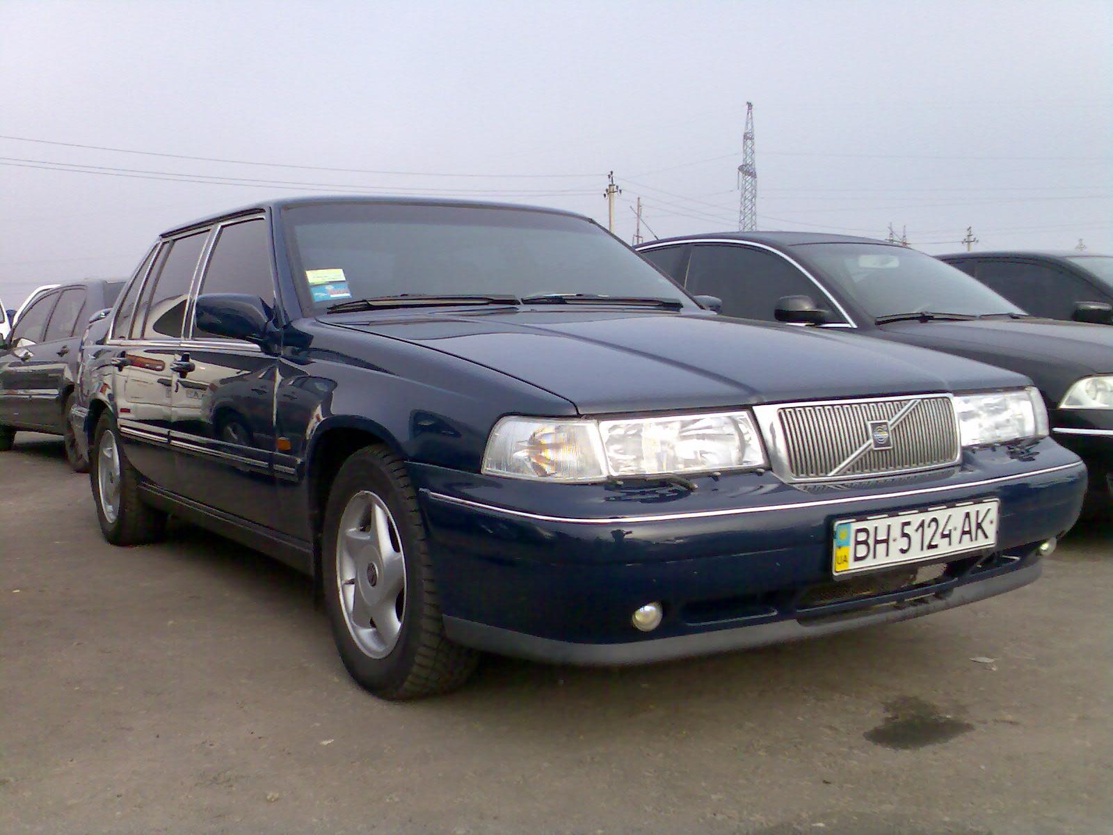

20 октября 2008г - Отдана в покраску,
После покраски были сделаны все ручки дверей и заказана юбка переднего бампера и крепление водительского зеркала у sergey1701

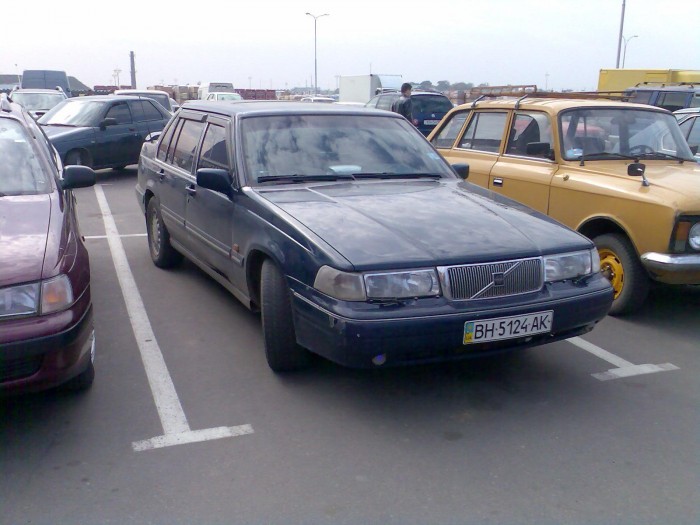

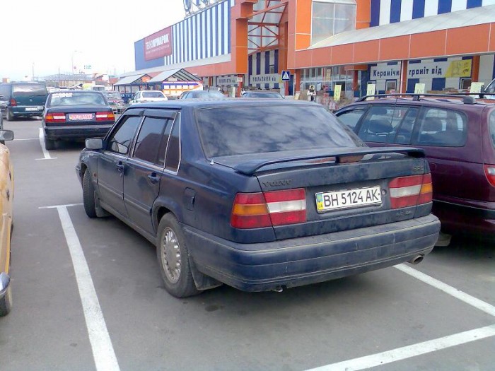

На февраль 2009г - выглядела уже так, я тогда решил её продавать...
