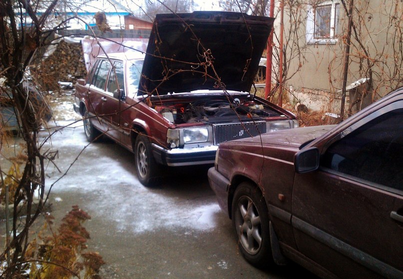

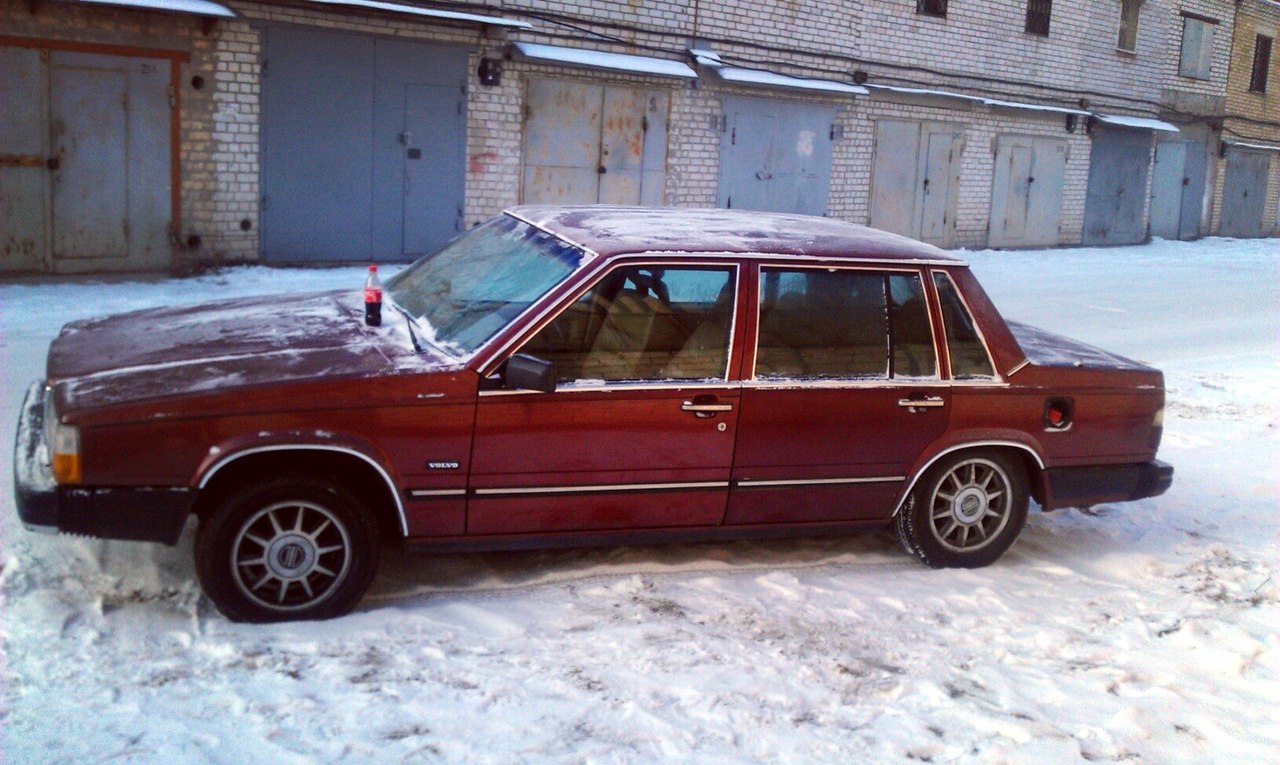

Всем привет
Это будет моя вторая машина)
Покупку этой машины отвергали, то принимали…Было решено все же поехать и глянуть ее.
Когда уже начали осматривать ее, да были не большие косяки по кузову.
Даже зная что тут немного "трудный"двигатель — было решено брать ее.
По этому пока в планах поставить ее на нормальных ход, привести все до ума, ездить и наслаждаться.
Через время мы поняли - что работы там много, но надеемся - что она того стоит)

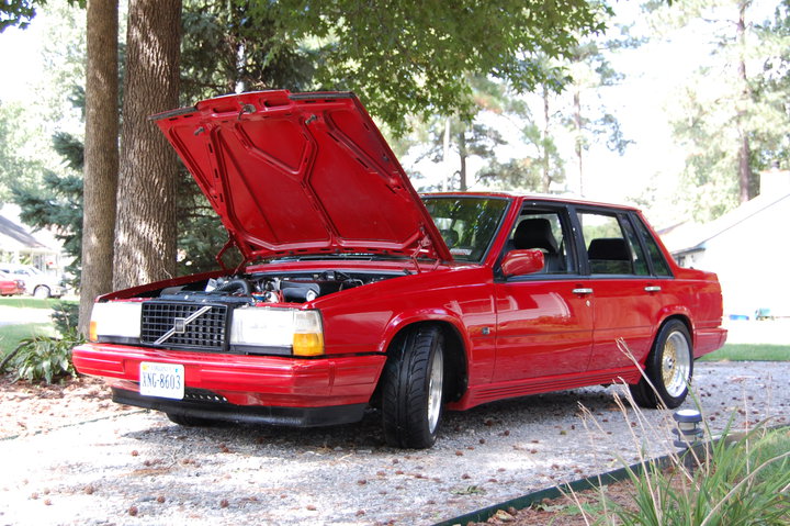

а что за цвет, коричневый или красный?

- цвет красный, но надо будет перекрасить.

Повідомлення vovo » П'ят грудня 05, 2014 4:31 pm
а красный будет как на фото или как коричневый)?
Повідомлень: 1580
Re: Volvo 760 gle 2.8 V6
Повідомлення m.a.e.s.t.r.o » П'ят грудня 05, 2014 4:40 pm
такой как на фото,когда будет перекрашиваться)

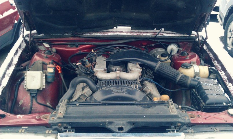

Все еще двигатель настраивать. Паше было интересно с ним поработать, но он ему не поддался )

угу. Посоветовал одного человечка,который разбирается в мех.инжекторе. Сегодня утром отвезли машину ему.

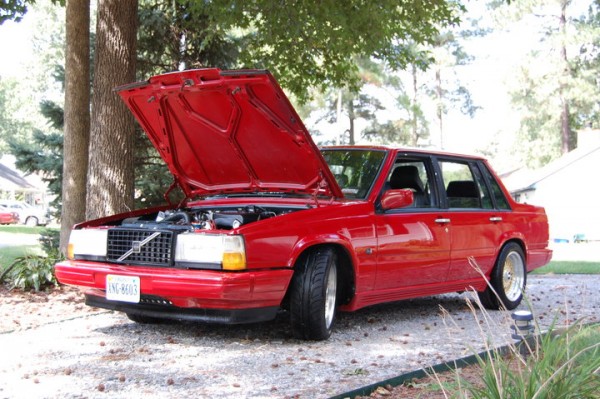

Повідомлення FanVolvo » П'ят грудня 05, 2014 7:23 pm
Бомба. Только надо раздвоенный выхлоп и две турбины.

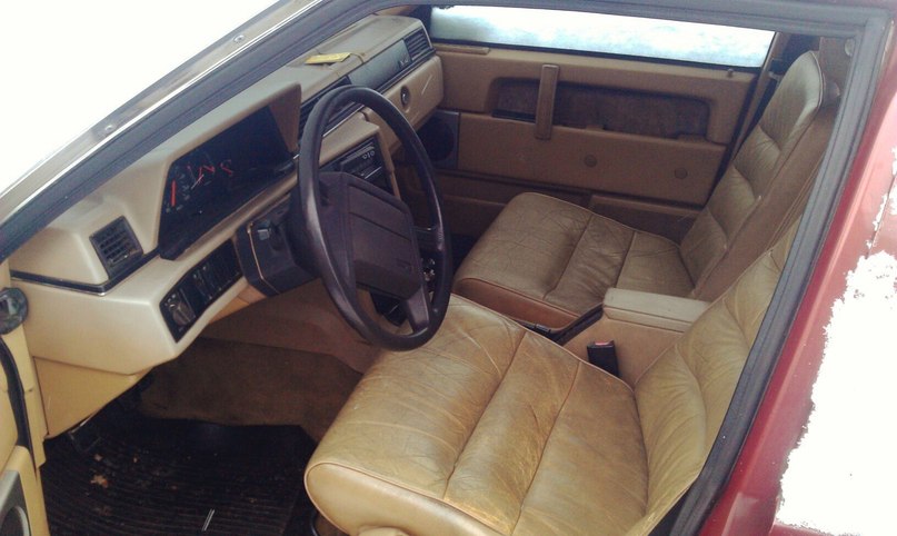

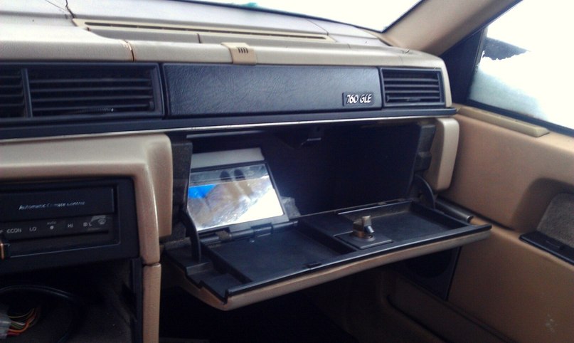

Хотел спросить - не работает печка и крутилка температуры. Разве только обдув лобового
Что это может быть?
И возможно как то заменить этот блок на какой то другой попроще?

Повідомлення Shipr » П'ят грудня 05, 2014 11:53 pm
Я собі поміняв на самий простий механічний, якщо цікаво то :telephone: .

Повідомлення m.a.e.s.t.r.o » Суб грудня 06, 2014 12:11 am
Shipr написав:Я собі поміняв на самий простий механічний, якщо цікаво то :telephone: .
на такую?? если да - кроме самого блока, еще что то нужно менять?

Повідомлення Shipr » Суб грудня 06, 2014 12:16 am
Так на таку. Там ставиться короб від механічної пічки разом з усіма нутрощами, це все мені міняв Віталій (Vit). А в тебе кондиціонер працює?

Повідомлення m.a.e.s.t.r.o » Суб грудня 06, 2014 1:02 am
Shipr написав:Так на таку. Там ставиться короб від механічної пічки разом з усіма нутрощами, це все мені міняв Віталій (Vit). А в тебе кондиціонер працює?
там ничего не работает, кроме обдува лобового почему то. все внутрености - это что туда входит? просто если эту не сделаем, то придеться менять(

Повідомлення vit » Суб грудня 06, 2014 1:18 am
m.a.e.s.t.r.o написав:
Дивись вакуум від мотора, потім датчик темп. на двигуні (він там окремий). З приводу простої пічки то- 1 корпус пічки в комплекті з пультом,радіатором, моторчиком та краном, 2- комплект проводів під старі фішкі,трубку зливу та три заглушки, здається все.

Повідомлення vit » Суб грудня 06, 2014 1:24 am
vit написав:
Забув, пропайяй на ній реле бензонпсоса(якщо цн не зробив той дід з жінкою східної зовнішності)
