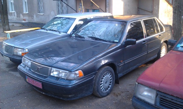

Отказавшись, наконец, от утопической идеи сделать из 740 960, купил 960 ))) Стандарт: 3.0 АКПП, Мультик 2, на обычных амортизаторах. Серый салон, кожа, одна подушка, родная магнитола, шторка заднего стекла, автоматический кондиционер. Самоблокирующийся дифференциал. Была куплена в автосалоне в Украине в 1995 году (из этого следует проблемка — на этих машинах стоит ДМРВ 026, который ставился только на 960 для СНГ, следовательно на разборке такой не найдешь, а новый стоит совсем неприличных денег. Зато нет лямбд — вырезай катализатор без проблем). Обслуживалась на Скандик-Днепропетровск. В подвеске все резинки volvo! Мультик живой (ну как, живой — сайленты не порваны, но очень устали). Два комплекта родных ковриков!
Из плохого — билась, красилась (покрасили хорошо, почти без косяков: один подтек на рамке двери и халтурно подготовленная крыша — родная краска местами скукожилась под слоем нового лака). Получала в переднюю левую стойку. Снаружи все хорошо, в зазорах. А вот внутри… Короче делали машину давно, еще в конце 90-х, и разумеется, тогда купить с разборки четверть было невозможно. Разумеется, все повреждения просто рихтовались и выводились шпатлей. Вывели хорошо — сход/развал в допусках (у отца, на небитом новом (пробег около 100К) VW Caddy разбег больший)
Идет ровно, мотор тянет огого (мб в сравнении с 740 конечно, но динамики хватает). Конечно, при старте с места разгон довольно вялый (БМВ www.drive2.ru/r/bmw/1363091/ с 2-х литровым мотором с места выстреливала, а Вольво как-то нехотя), но по трассе, когда едешь 120, и вдруг фура из правого ряда, не показывая сигнал поворота, решит обогнать другую фуру, а оттормозиться перед ней ты уже не успеваешь, газ в пол, кикдаун, на две передачки вниз — пуля, уже 160 (по дороге в Крым по трассе м4 такого много было).
Радует отсутствие "колхоза" (это я сначала так думал…)
Салон требует чистки, проклейки антискрипом (какие-то м.даки обесшумку дверей делали, покажу в отдельном посте). Водительская карта в отличном состоянии, а все остальные с типичной болячкой — складки под молдингом стекла. Дерево панели потрескалось (додумались, блин, шпон на пластик клеить!) "дерево" в картах смотрится очень дешево. Вроде-бы рестайлинг 1995 года был призван разделить модели 940 и 960 качественно, но на деле кажется наоборот. Если на 940 у дверных карт есть тонкая поролоновая подложка, то на картах 960 винил натянут сразу на картон.
Главный косяк вообще Вольво 960 — это ее подвеска. Причем не задняя, супер дорогая, а передняя. Этот долбаный макферсон не справляется с поперечными неровностями дороги. Удары на кузов передает на раз. В этом, конечно, есть заслуга амортизаторов монро-рефлекс, но, с другой стороны, они уменьшили раскачку и крены.
Я понимаю, что в других странах дороги лучше чем у нас, и где-нибудь в Германии, разницу макферсона и мерседесовской или бмв-шной многорычажки найдет только продвинуты пользователь, но по нашим дорогам, даже с подубитой подвеской, вышеописанная БМВ идет комфортней.
На данный момент поменяна вся передняя подвеска (опоры, стойки, сайленты, шаровые, тяги, наконечники, стойски стаба), форсунки, свечи, масло (Aral 5w40), масло в коробке Q8 Dex3,

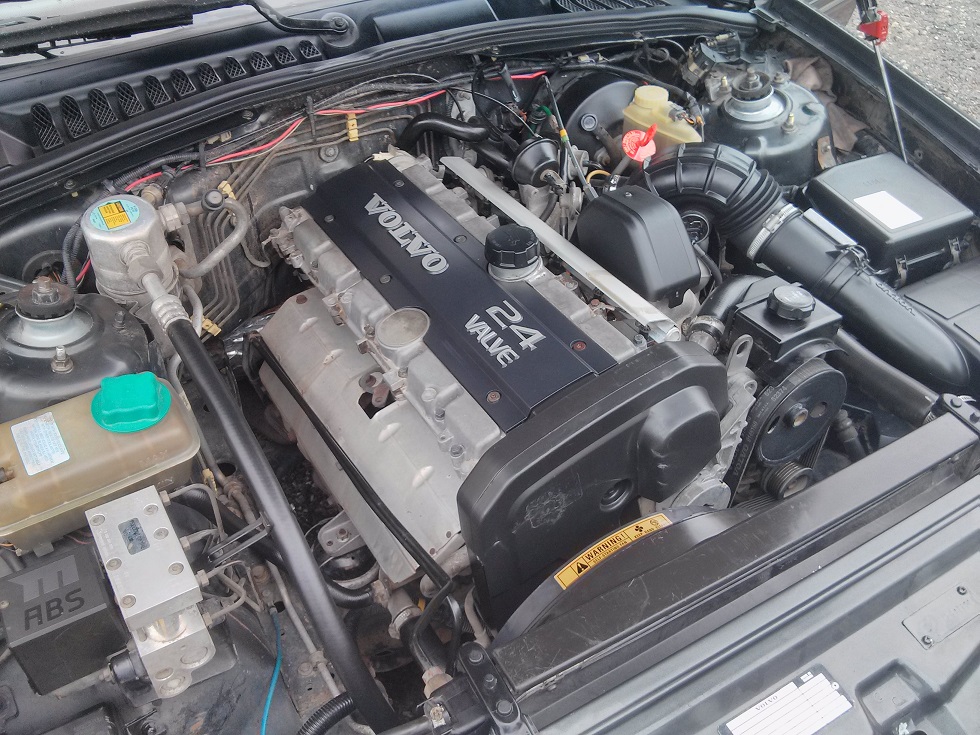

А фото подкапотки есть?

xoxlov написав:А фото подкапотки есть?
Феншуй наведу - будут. Грязновато пока

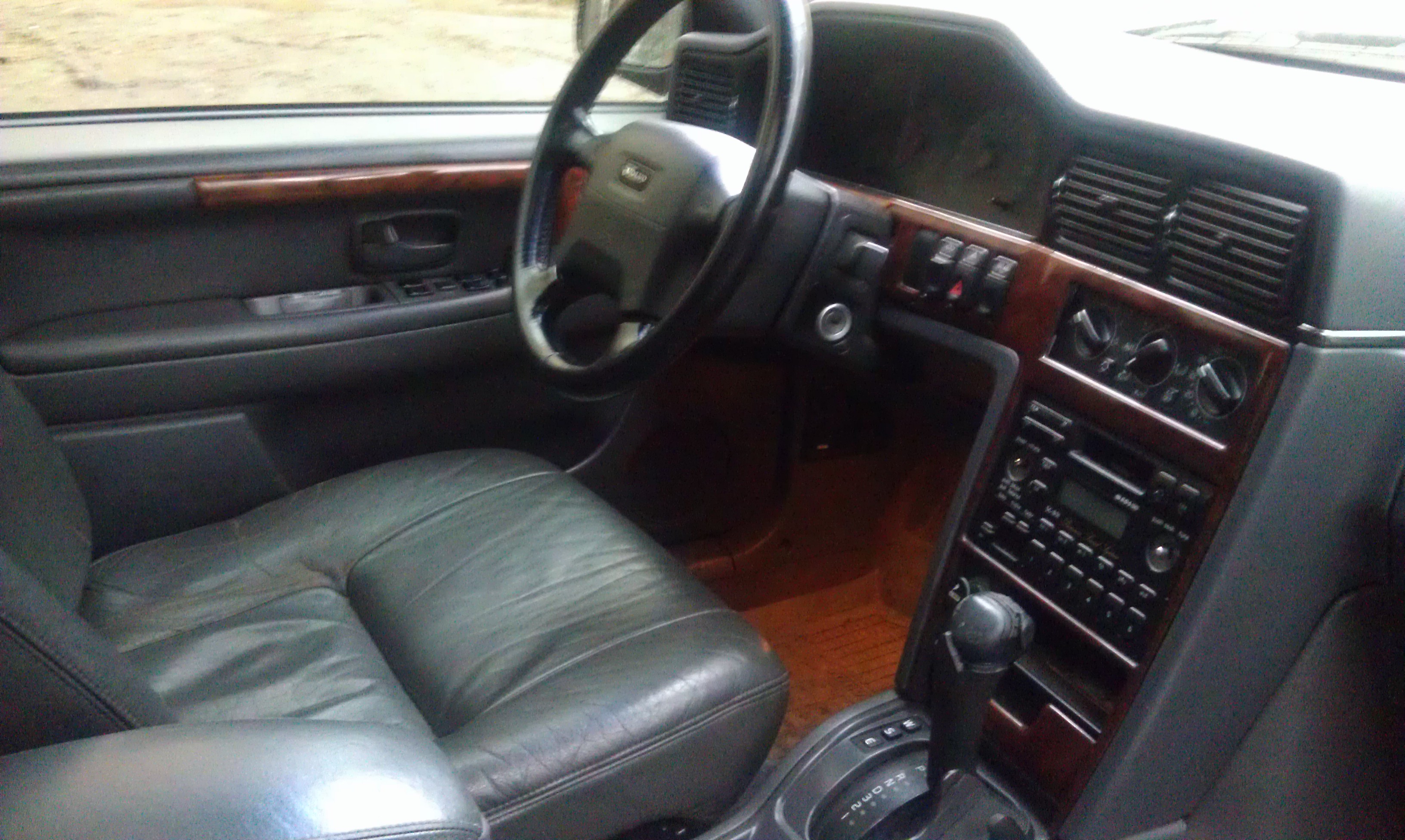

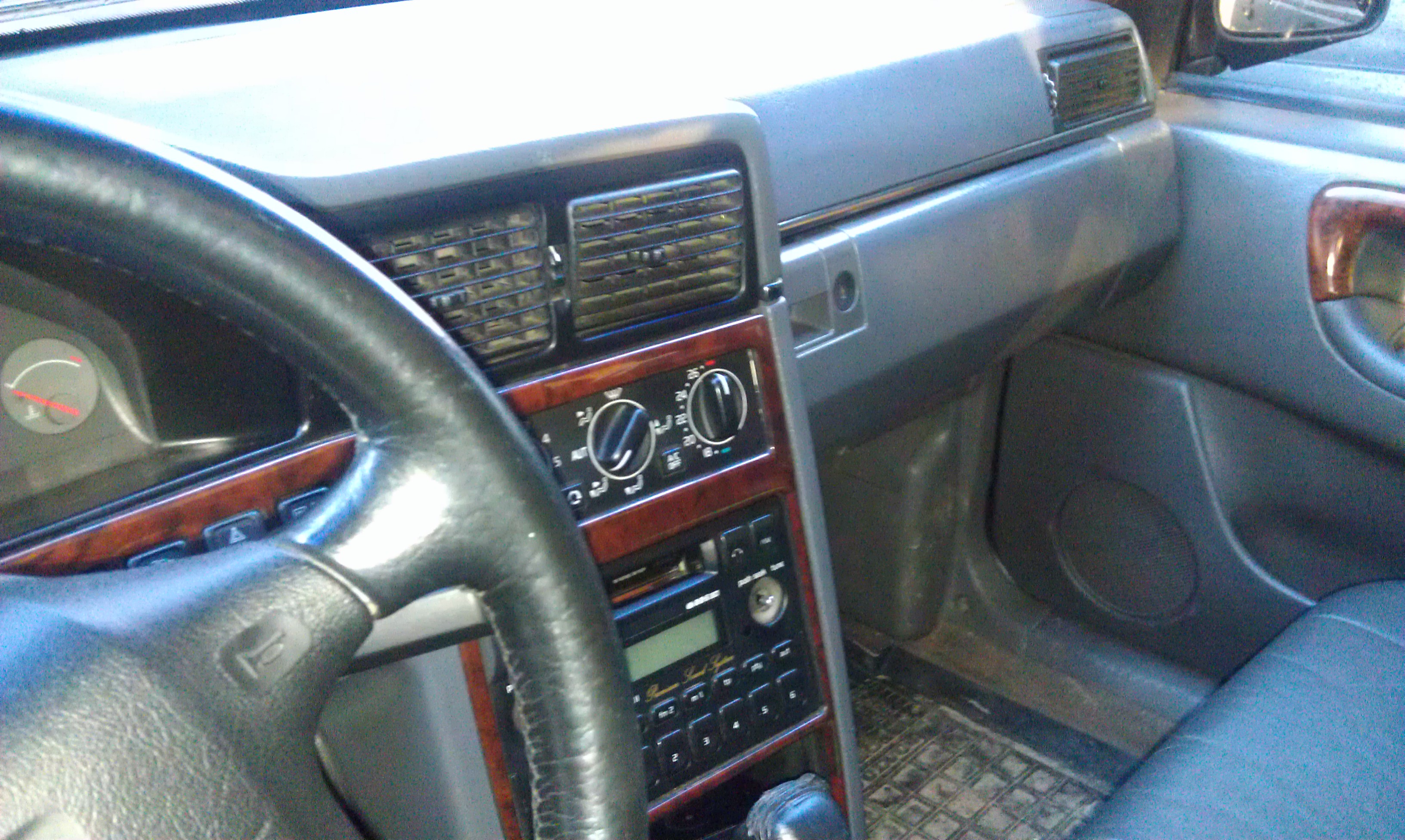

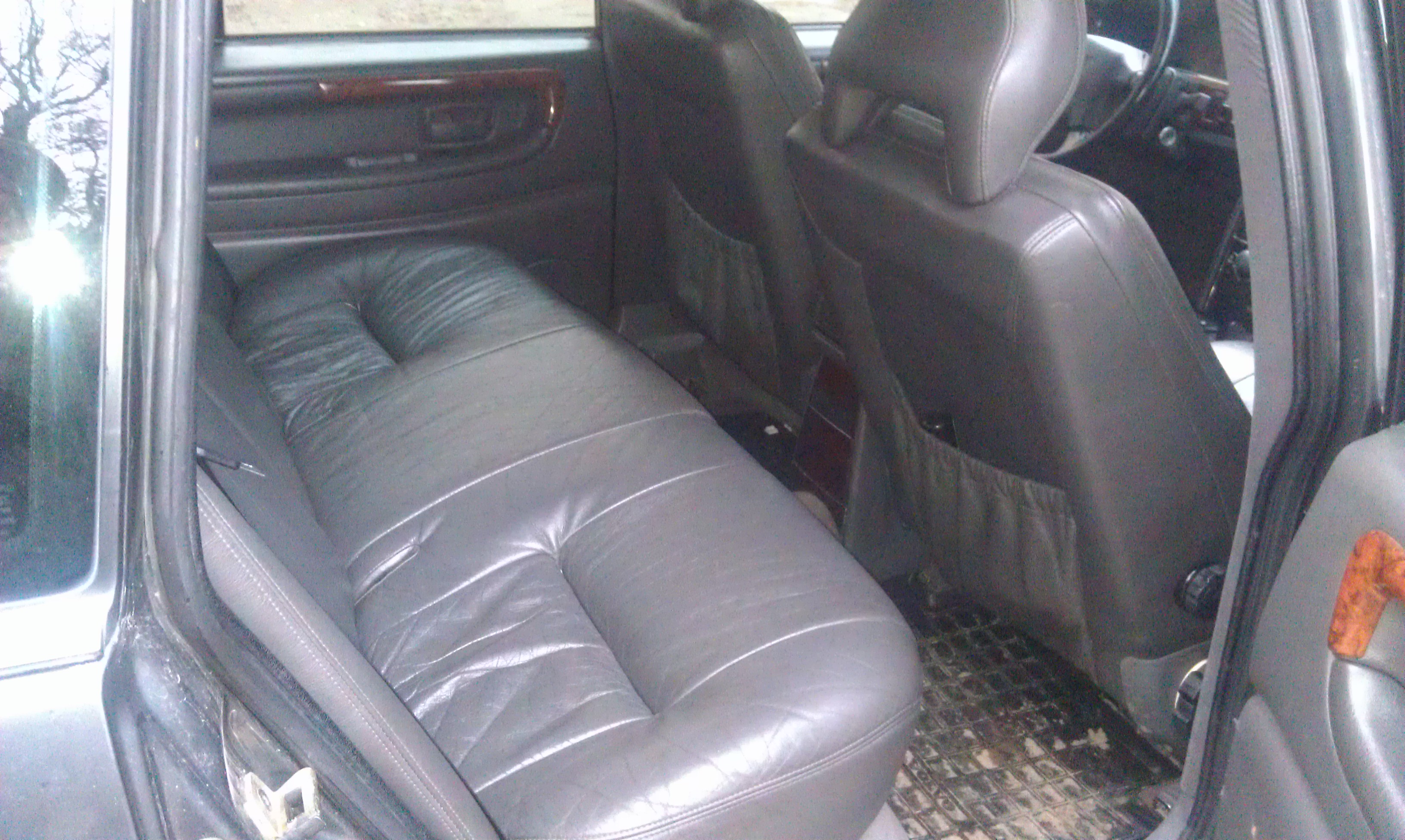

Повідомлення Stas_von_K » Сер квітня 22, 2015 4:55 pm

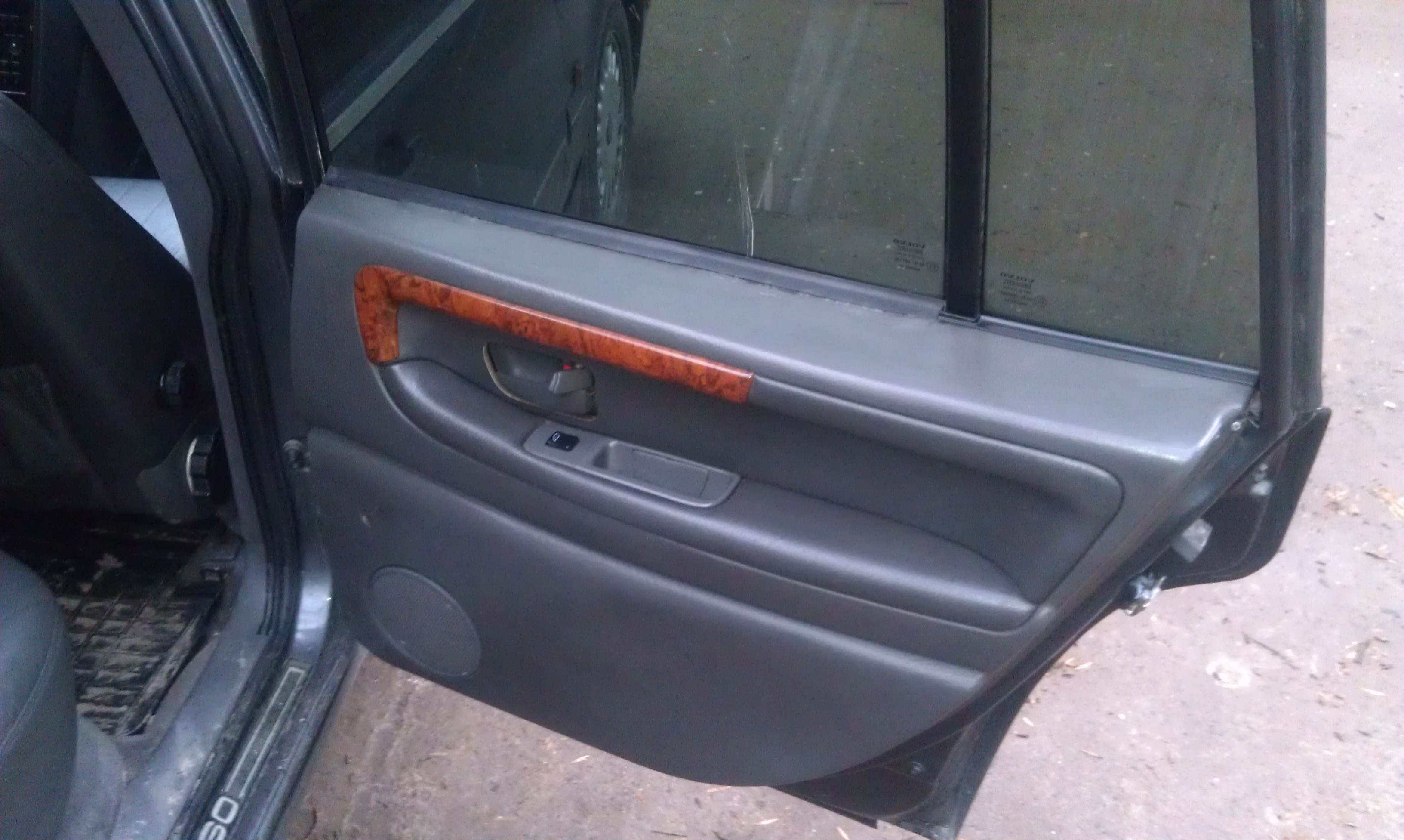

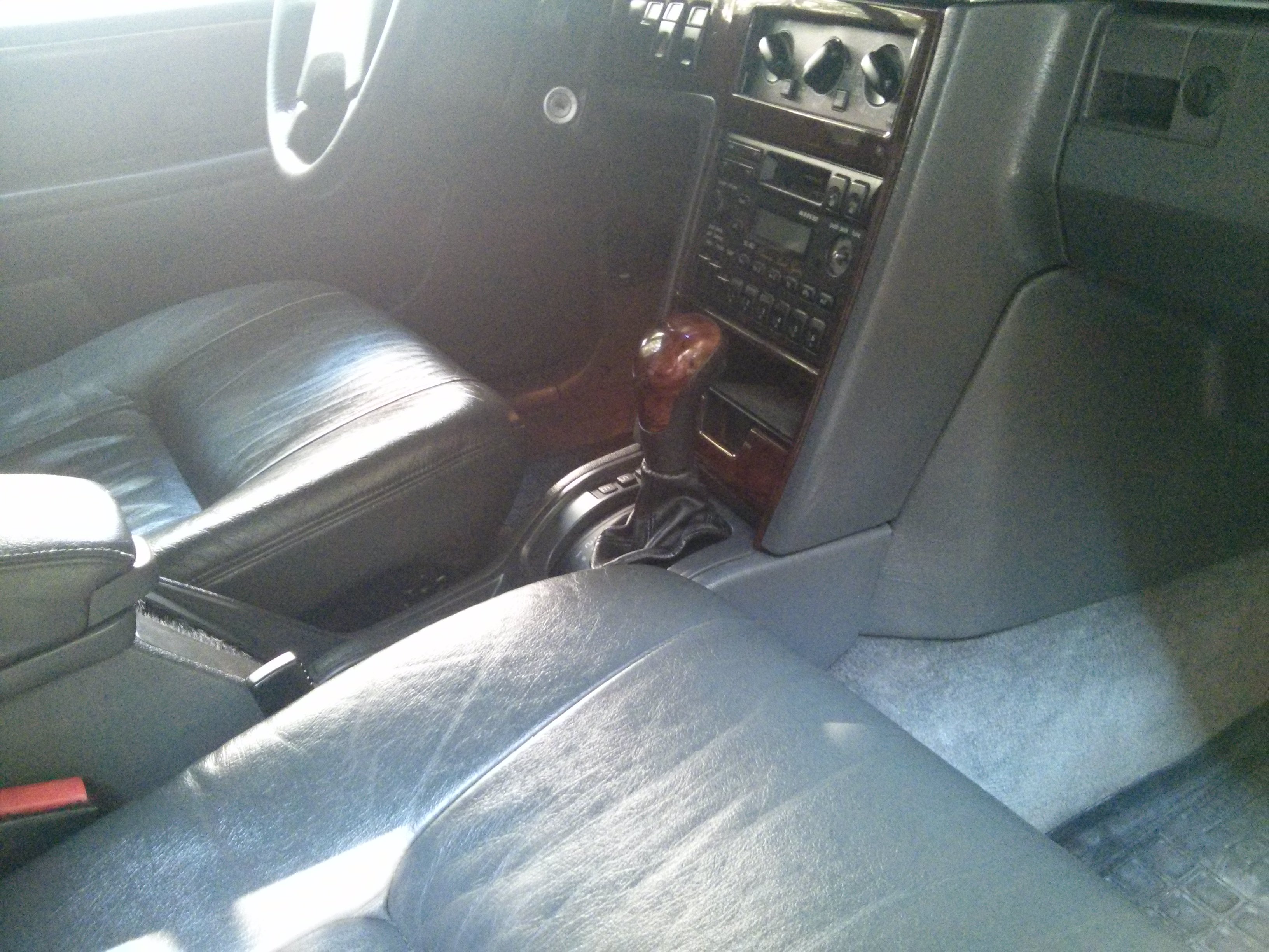

Кое-какие фото по салону. Кожа неплохо сохранилась, можно сказать отличная. А вообще что делали с салоном непонятно. Там окантовочки вокруг ручки нет, там треснуло, там ткань со стойки слезла или волной пошла. Как-то нет ощущения качества в салоне. В 210 мерсе у отца пробег хоть и больше, а возраст по салону не увидишь.

Повідомлення Stas_von_K » Сер квітня 22, 2015 4:57 pm
А, кстати, задняя левая дверь не открывается. Когда за ручку тянешь, что-то щелкает и все

Повідомлення MOOSE » Вів квітня 28, 2015 3:17 pm
Stas_von_K написав:А, кстати, задняя левая дверь не открывается. Когда за ручку тянешь, что-то щелкает и все
а детский замок выключеный?

Повідомлення Stas_von_K » Чет травня 07, 2015 10:40 am
MOOSE написав:
В нем, скорее всего, проблема и есть

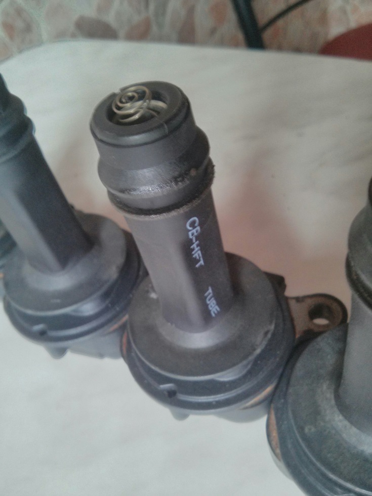

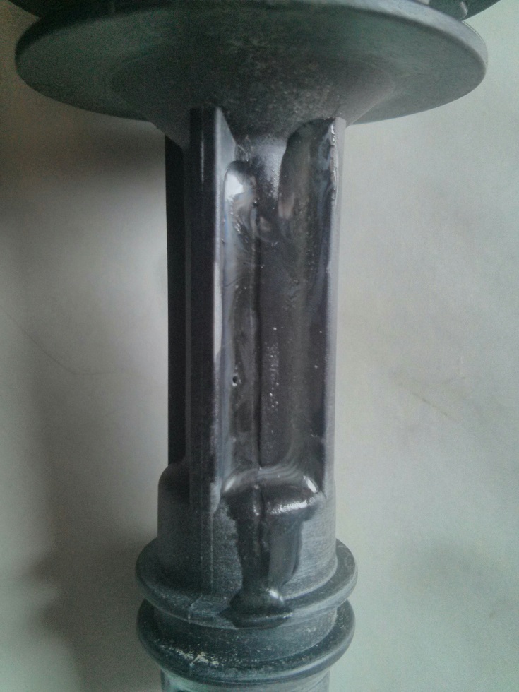

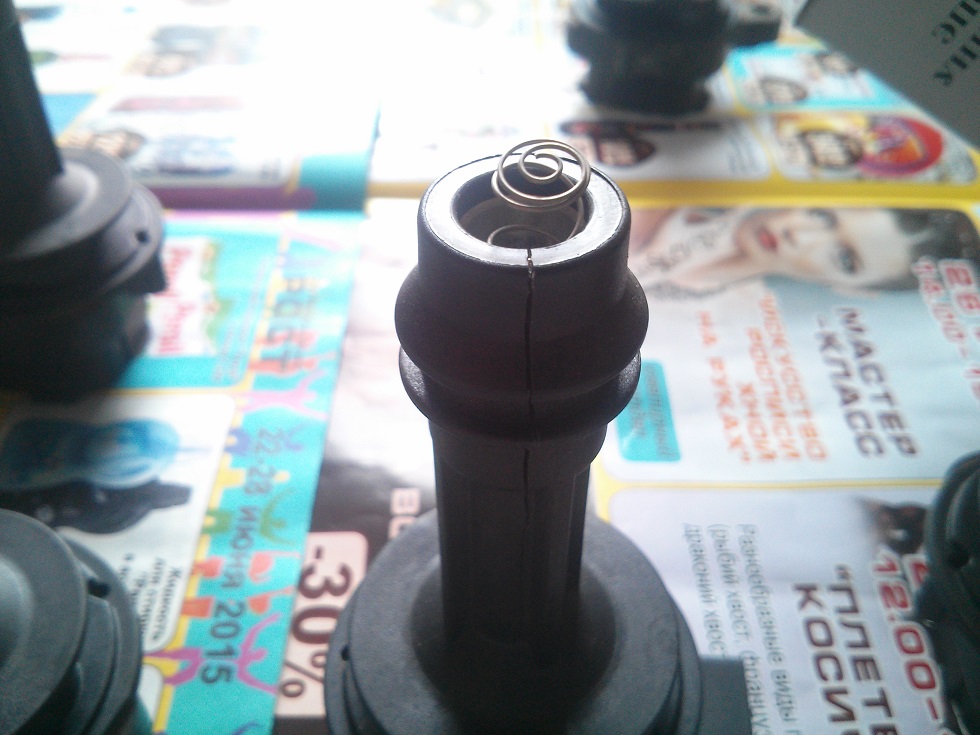

Повідомлення Stas_von_K » Суб червня 27, 2015 9:32 pm

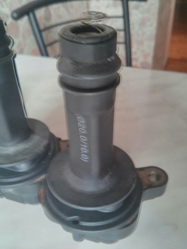

Послы помывки мотора полопались катушки - видимо не всю воду выдули :( Заказал комплект б.у. - пришли еще "круче" чем мои. Отправил обратно. Было решено восстановить имеющиеся. Был куплен комплект натфилей, эпоксидный клей и термоусадка на 20. Трещины в катушках расточены, промазаны эпоксидкой, щас застывают.

Повідомлення Stas_von_K » Нед червня 28, 2015 4:49 pm
Вот и катушки, залитые эпоксидкой и затянутые в териоусадку (600v) в два слоя. Мотор стал работать ровнее. Надеюсь, катушки еще послужат.

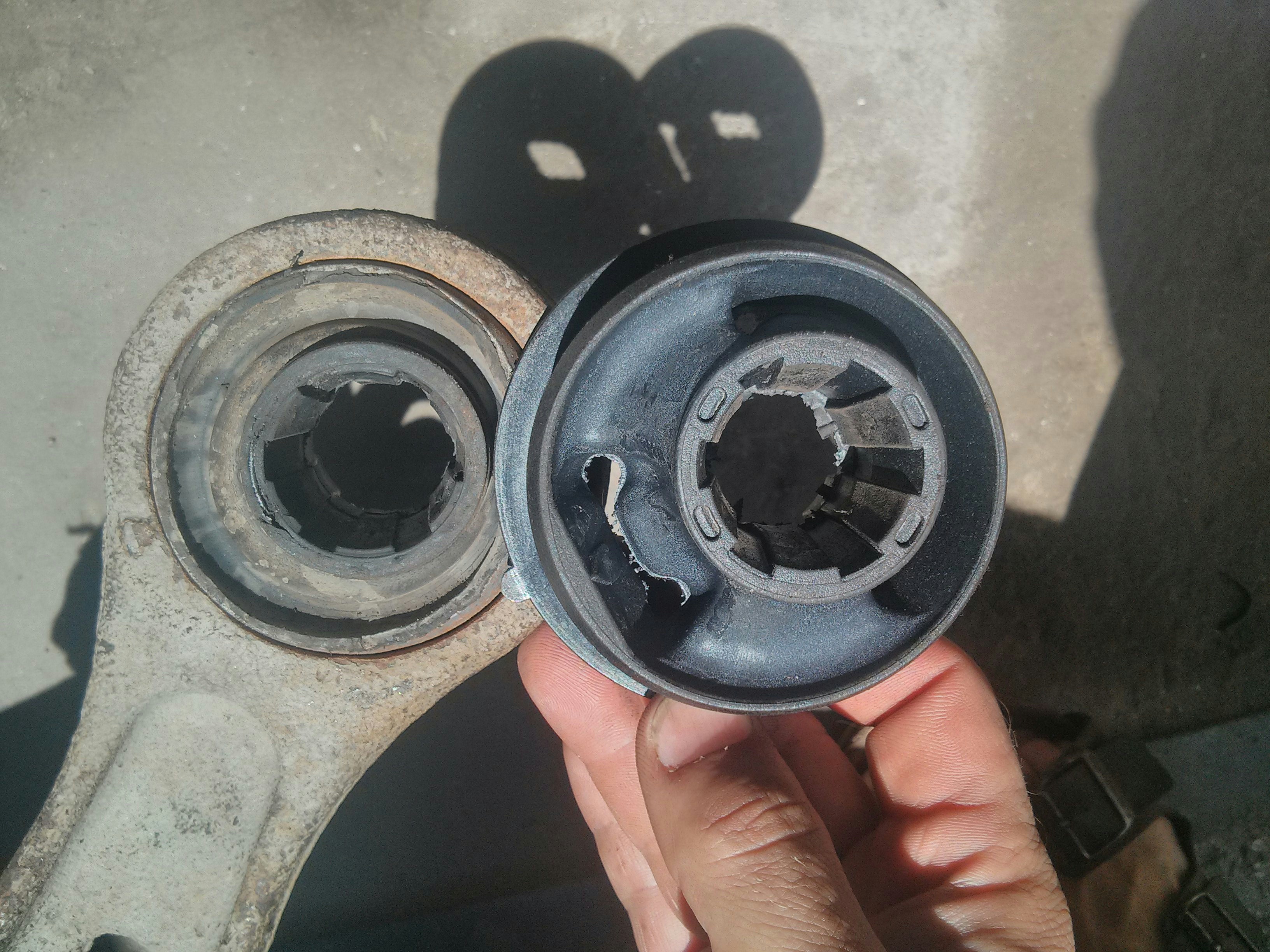

Повідомлення Stas_von_K » Пон липня 06, 2015 11:44 am
Не дружит 960 с неоригинальными запчастями (( Задний сайлентблок переднего рычага проездил километров 50 и у него разбило внутреннюю втулку. Феби доверия не вызывает, пришлось взять оригинал. Удивило то что он в пластиковом корпусе!
Обратите внимание, оригинальный сайлент еще и интересной формы, видимо для лучшего демпфирования. Хотя рекомендовали брать именно сплошной.

Пришла посылочка с кассетами - музыке в машине быть! И ручку коробки поставил, пока временно, скоро буду разбирать консоль.

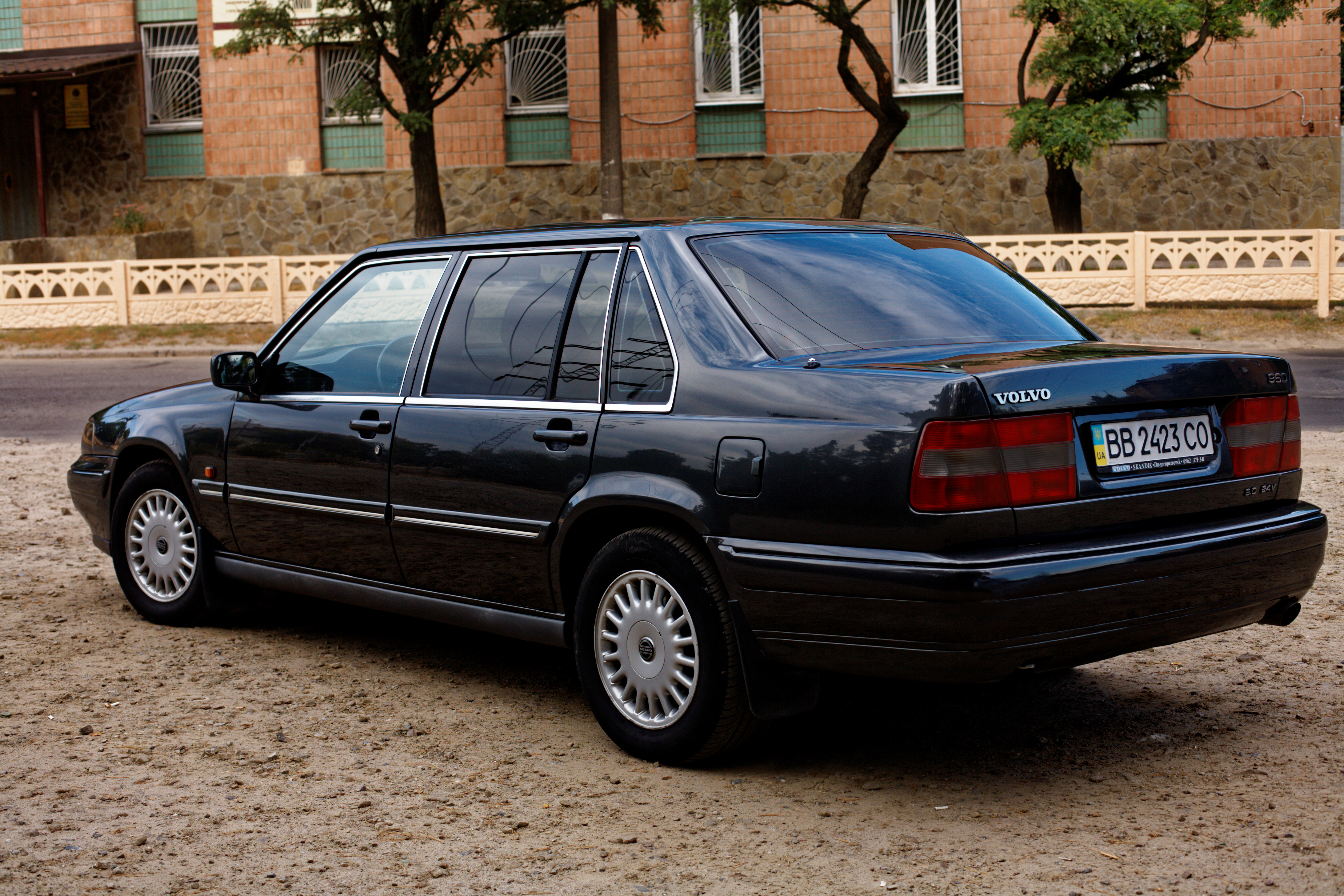

Не прошло и полу-года как я поделал нормальных фото. И то, приехал на место съемки и солнце за тучи зашло :(
