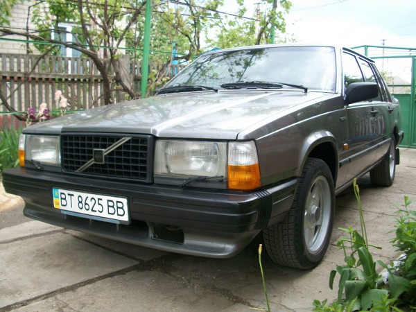

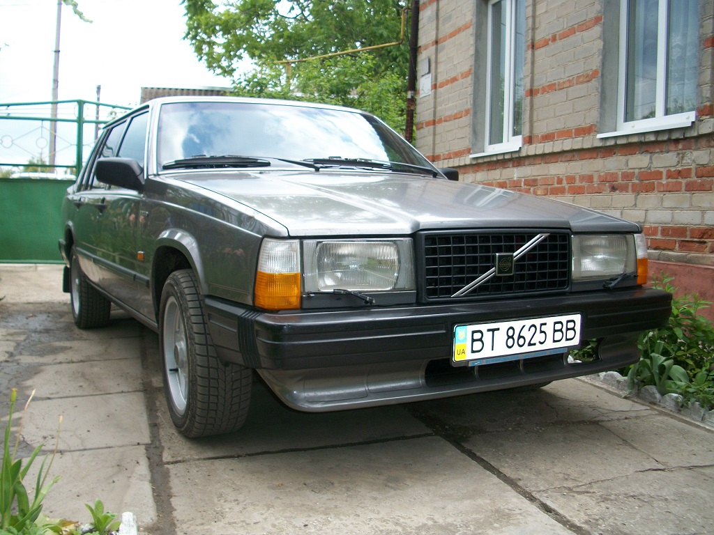

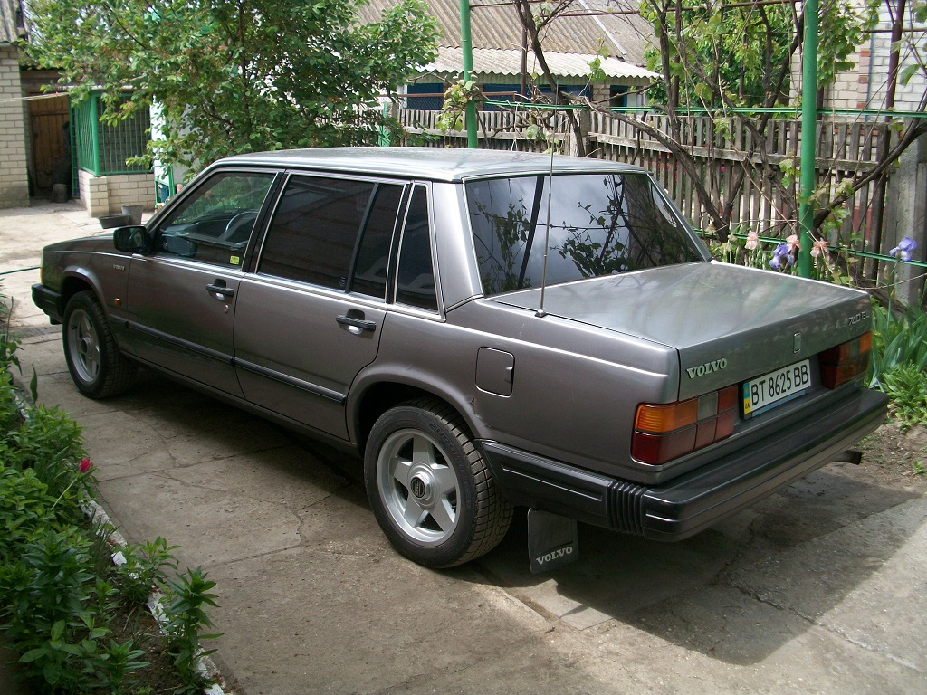

Повідомлення коля » Суб травня 16, 2015 11:23 pm
Так она сейчас выглядит

Re: Volvo 740GL Классика на каждый день.
Повідомлення AndreyKa » Суб травня 16, 2015 11:39 pm
К такой решетке просится турба :D И диски зачетные
Повідомлення MOOSE » Суб травня 16, 2015 11:45 pm
то файна тачка ;)
Повідомлення Timelife » Нед травня 17, 2015 12:45 am
Симпатяжка
Повідомлення vnukoff » Нед травня 17, 2015 9:24 am
Круть!
Повідомлення Kupon » Нед травня 17, 2015 9:40 am
Бодрая!
Повідомлення nikolajs » Нед травня 17, 2015 1:25 pm
Диски подозрительно знакомые и резина ... Ей они к лицу. Я смотрю ты их покрасил и довел до ума. Молодец!
Повідомлення коля » Нед травня 17, 2015 9:55 pm
AndreyKa написав:К такой решетке просится турба :D И диски зачетные
я думаю она там будет.но только с привкусом дизельного топлива.
MOOSE написав:то файна тачка ;)
еще побегает.)
Timelife написав:Симпатяжка
дякую.)
vnukoff написав:Круть!
хотелось бы довести до действительно достойного состояния.
Kupon написав:Бодрая!
почти как Ильич-живее всех живых.)
nikolajs написав:Диски подозрительно знакомые и резина ... Ей они к лицу. Я смотрю ты их покрасил и довел до ума. Молодец!
спасибо.)пока их еще не красил.дело обошлось глобальной мойкой,чисткой,подкраской заглушек,полировкой.
