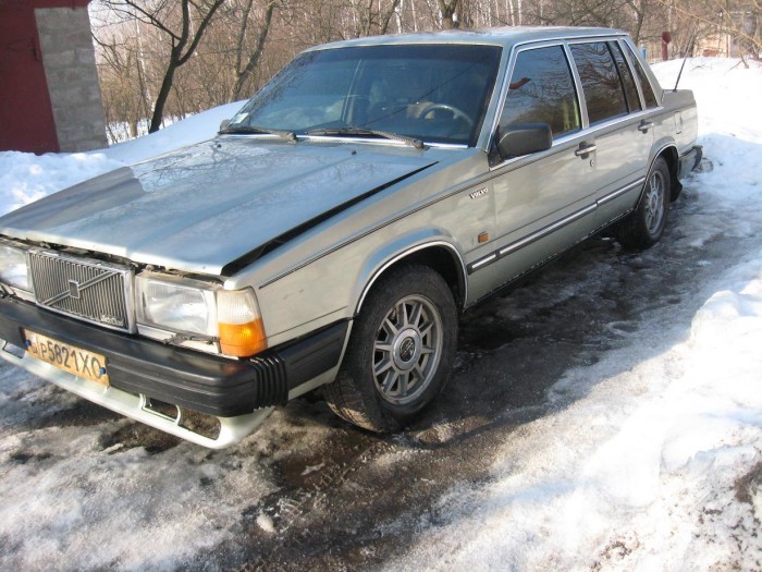

Повідомлення ARTYHA » П'ят листопада 13, 2009 10:05 pm
купил вот кусочек счастья!))88г.в. электропакет и сякая гадость, двиг Д24 атмосферник! едет как паровоз!))) пока еще ничего не делал, кроме как заливал солярку)) по мере действий буду вести журнальчик)))

Повідомлення leo_run » Суб листопада 14, 2009 10:17 am
та что первая на фотке лучше:-)) патамуша она моя-))) :-D :-D :-D
и грязная до чертикофффф

Коль все флудят и не стыдятся, то и я туда же ... А мож кто диски, как на первой продает ?

Повідомлення leo_run » Пон листопада 16, 2009 10:24 am
так я сам ищу такие ка у меня , ну в смысле как на первой :-))) тока пока глухо как в танке.. хотя по 240 у е за диск новый знаю где лежат

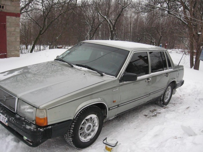

Повідомлення ARTYHA » Нед грудня 20, 2009 11:29 am
зима в Кривом Роге и моя маленькая!)))

Повідомлення nikolajs » Пон грудня 21, 2009 8:23 am
А чайник для чего? Вообще главное что в принципе заводится! А "маленькая" у тебя ничего ;)

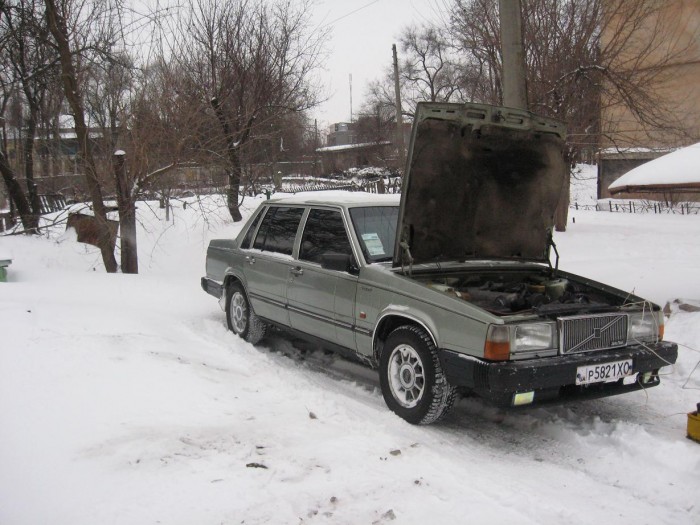

Повідомлення ARTYHA » П'ят січня 22, 2010 11:13 pm
трос отремонтировали... не успели отдохнуть - потек ТНВД... всё двигло в солярке... и воняет страшно!))))
было решено купить ремкомплект резиночек и сальников и самим провести замену всей этой дребидени, но как оказалось зря, а может и не зря))))
все рассыпалось по столу.... и куча деталюшек которых мы никогда не видели!)))
ну вродь собрали, но завестись не получилось..... холодно уже ковыряться..... завтра будет продолжение))) будьте с нами!)))

Повідомлення leo_run » Суб січня 23, 2010 7:59 pm
теперь моя точка зрения
кароче два идиота которые никогда не видели как устроено ОТО ТНВЕДЕ , один ихз них весь морозоустойчивый поперлись снимать его на мороезе -15 , ну и фиг сняли!
приперлись в теплый падвал.... и шо и разобрали его к такойто матери! а дальше:-)) ну нашли резиночку! ну поменяли а собрать????
харашо есть картинки в инете! и моск который хоть шото но думал от вони солярки чувства притупились , страх ушел и началась сборка с нннннннннн раза все сложилось
день второй ставим.. мороз -18 веселуха ну прикрутили то постаили то подключили.. и зараза не завелась... видно сбили угол впрыска....
дальше будет!

Повідомлення ARTYHA » Пон січня 25, 2010 12:39 am
ну вот.... установил заново угол впрыска..... вроди все отлично, но все равно не заводится! оказалось не правильно поставили рычаг который добавляет газ на насосе и топлива в форсунки поступало очень мало... вот она и не заводилась.... как только топливо пошло, она завелась... далее было более точно выставлено зажигание и машина стала ездить даже лучше чем раньше!)))

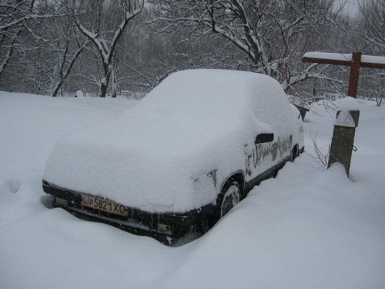

Повідомлення ARTYHA » Чет лютого 04, 2010 11:02 am
немножко снежка у нас насыпалося!))) уже 2й день не ездим!))

Повідомлення slava_n » П'ят лютого 05, 2010 1:38 am
прикольно------мега тюнинг!!! )))))

Повідомлення ARTYHA » П'ят лютого 05, 2010 9:21 am
ага! сосульками и снегом!)))

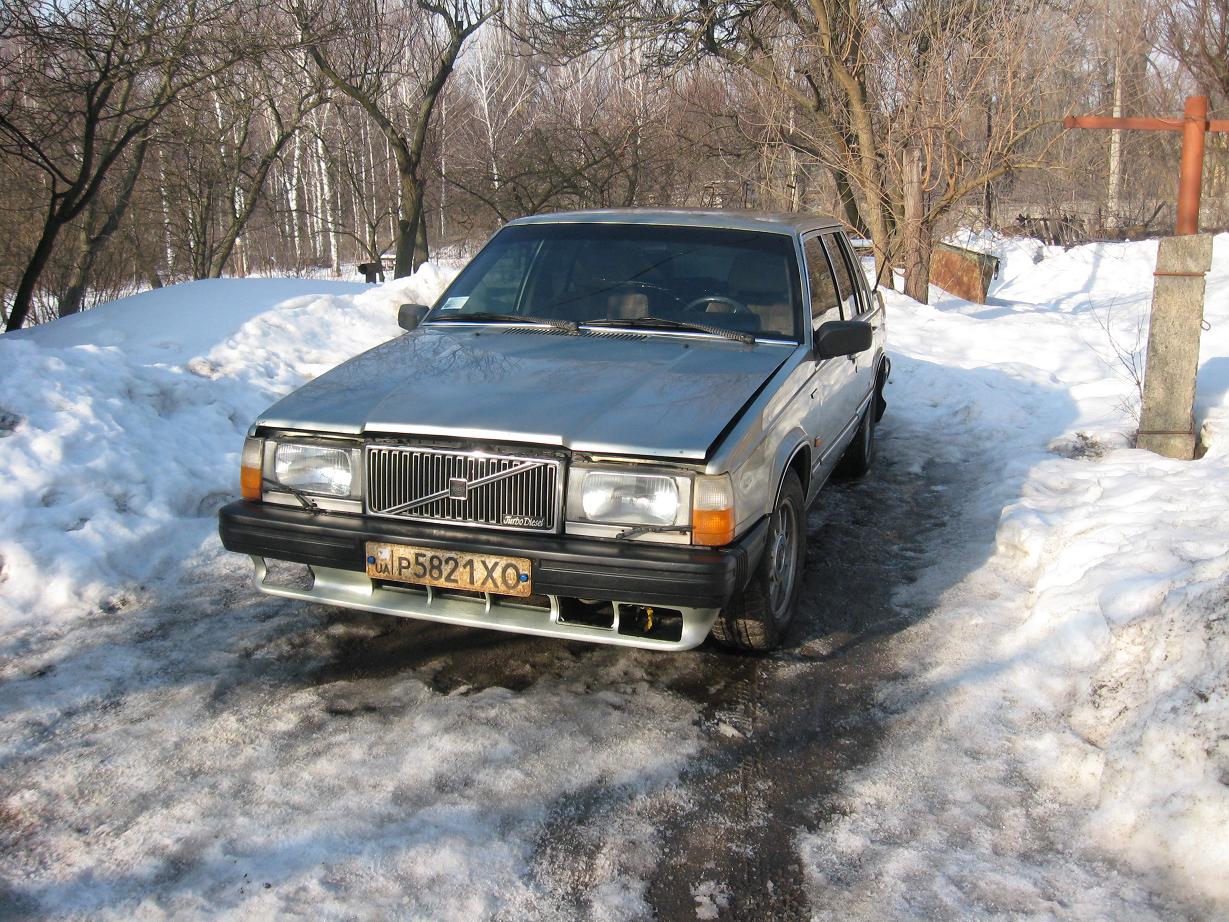

Повідомлення ARTYHA » Чет лютого 25, 2010 10:50 am
вот, обновил немножко себе бампер и губу!)

Повідомлення nikolajs » Чет лютого 25, 2010 1:11 pm
Срочно! Таким же макарием, обнови номерной знак... не пристало джентельмену ездить с ржавым номером... :P
Re: свершилось! 760GLE
Повідомлення ARTYHA » Чет лютого 25, 2010 1:37 pm
не не не! я уже буду ждать красный номер!)) а потом новый беленький

Повідомлення ivan@m » П'ят лютого 26, 2010 11:58 am
как обновил?
кстати щас тех паспортов нет в мрео дают временные.
Повідомлення ARTYHA » П'ят лютого 26, 2010 12:49 pm
ну губа была ведь черная и бампер я немножко оторвал))))
