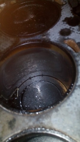

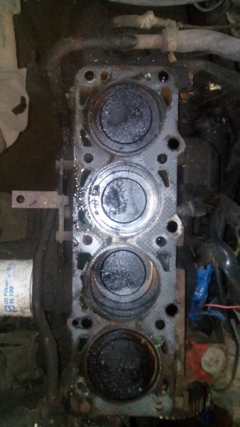

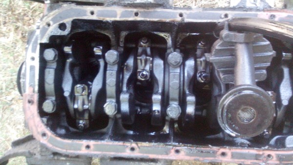

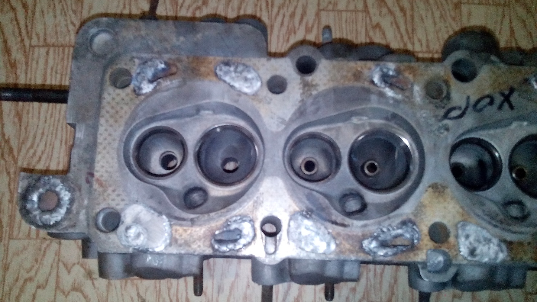

Приехал я домой чуток покатался и решил поменять масло в двигателе, поменял масло накатал гдет 1тыс км как до уровня масла смотреть а там его нет... долил 2л масла накатал еще 1тыс км апять масла нет, в общем после замены масла она начала брать 2л масла на 1тыс км ((( И так деватся некуда , нада делать двигатель...
Bogdan_740
Повідомлень: 224
З нами з: Суб серпня 08, 2015 10:33 pm
Звідки: Вінниця
Автомобиль: 850
Re: Первое вольво

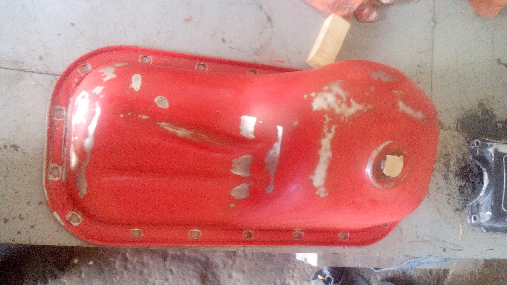

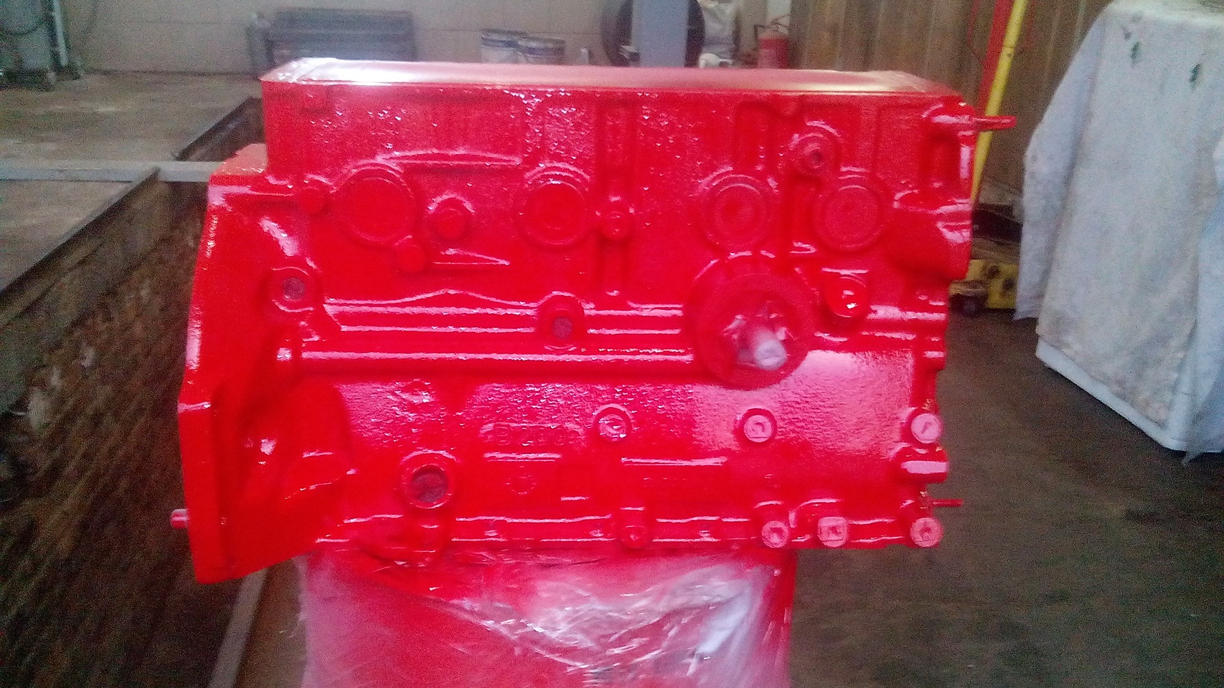

Повідомлення Bogdan_740 » Нед лютого 21, 2016 9:42 pm

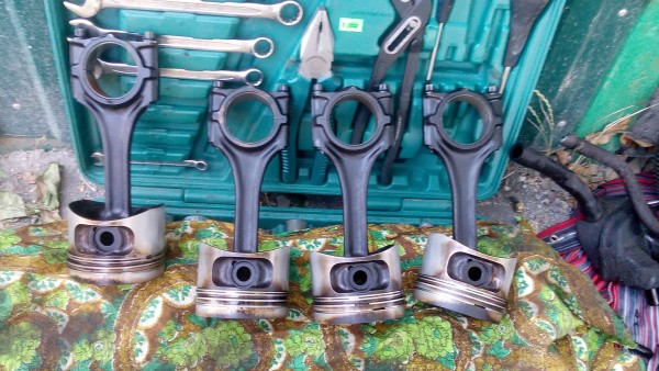

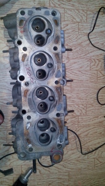

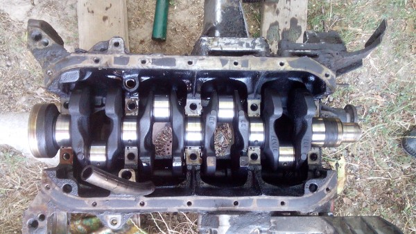

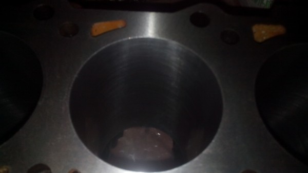

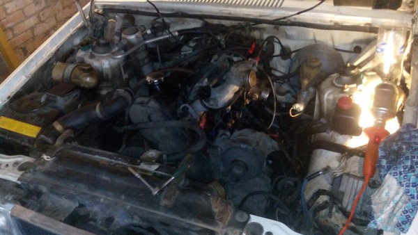

Вскрыть то вскрыл а его еще и вытянуть нада, так как для меня ето не в первый раз двигатель вынимать действовали по старинке, 3 крепких человека, крепкая верёвка и карданный вал. обвязали верёвкой двигатель привязали к кардану и тут как взялись пффффф... а не тут то было мы его тянули дергали просили плакали возле него а он не вытаскивается с под капота и все... в общем в 4 крепких человека мы его ели вытащили... и тогда я понял что нада было все таки лебедку купить. Вытащили разобрали помыли. А как заказывать запчасти столкнулся с проблемкой, а поршней то нету на етот двигатель, никаких нет ни ремонтных ни стандартных даже китайских нет... Но все оказалось не все так печально. пришел мужик померял поршня коленвар пром вал распредвал цилиндры. Коленвал в размере остался нада только легонько палернуть а вот с пром валом проблемка потому как втулки разбитые были но ето все легко решилось с помощью вытачивания новых втулок. Поршня +- в размере остались а вот на цилиндрах выработка большая. И благодаря нашим умельцам проблему с поршнями решили очень просто, выточели под мои старые поршня гильзы и гильзанули блок.

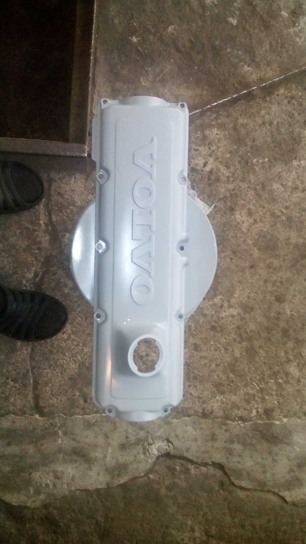

Повідомлення Bogdan_740 » Нед лютого 21, 2016 9:46 pm

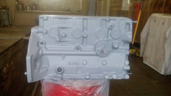

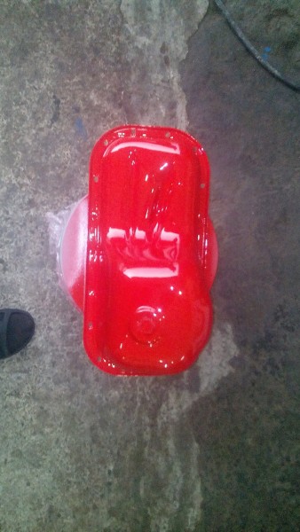

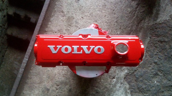

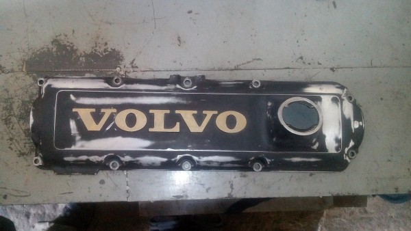

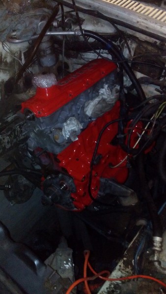

и самое главное при сборке двигателя красиво покрасить, так как с завода блок позрасели в красный то я решил пускай уже все будет красным.

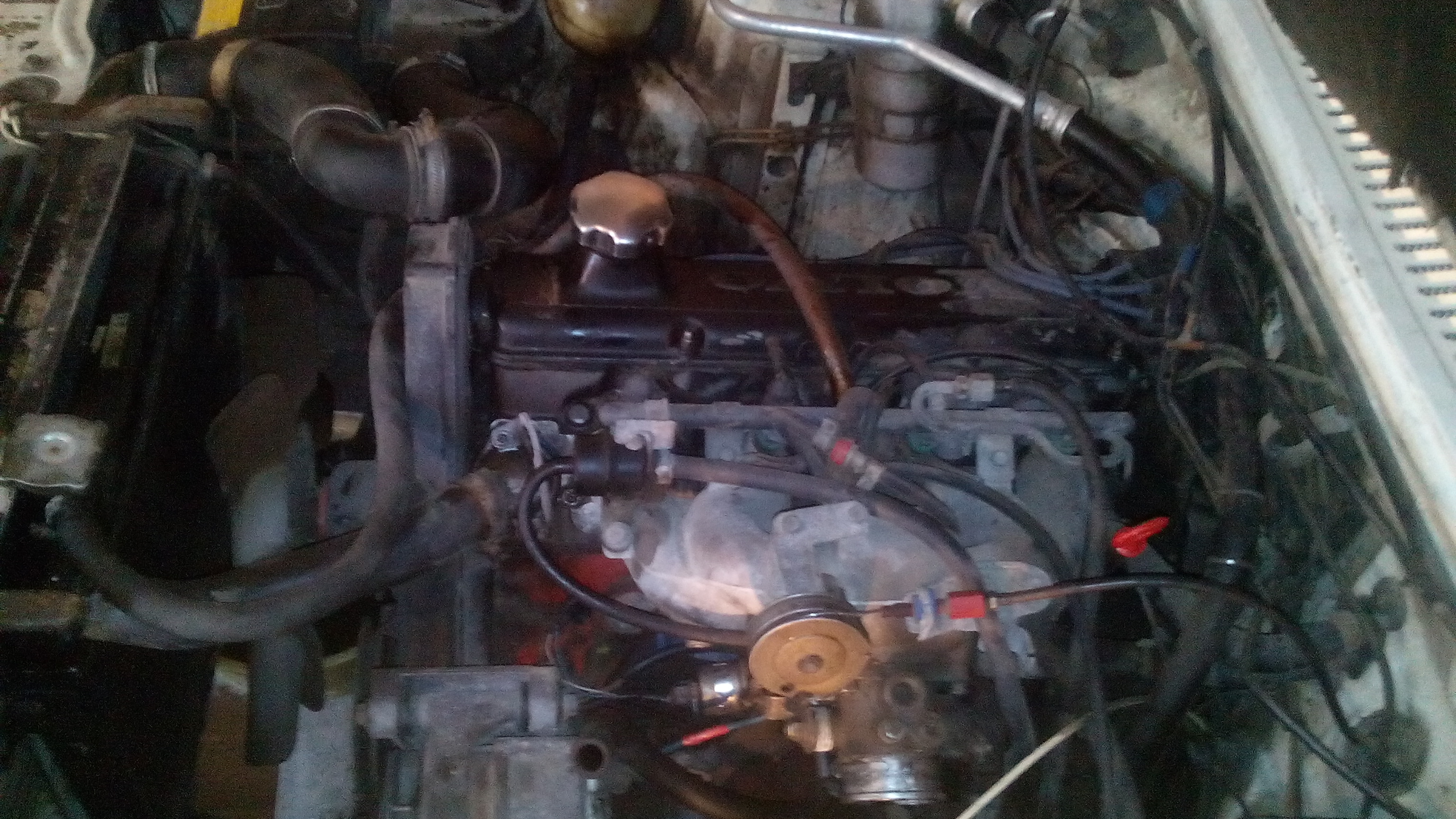

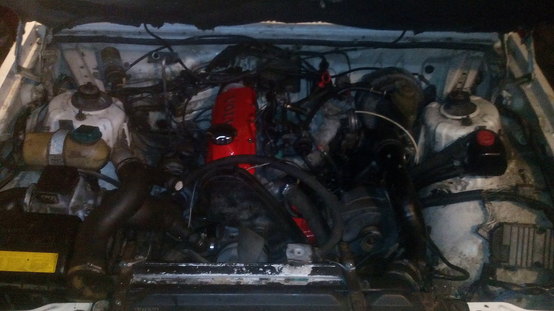

Повідомлення Bogdan_740 » Нед лютого 21, 2016 9:49 pm

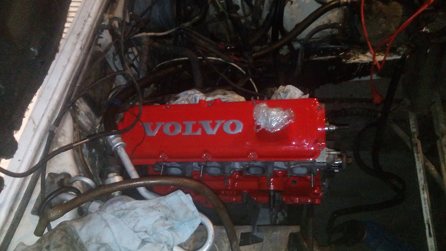

Двигатель собран, красивый. При установке решил не повторять ошибки и купил лебедку.

Повідомлення Bogdan_740 » Нед лютого 21, 2016 9:53 pm

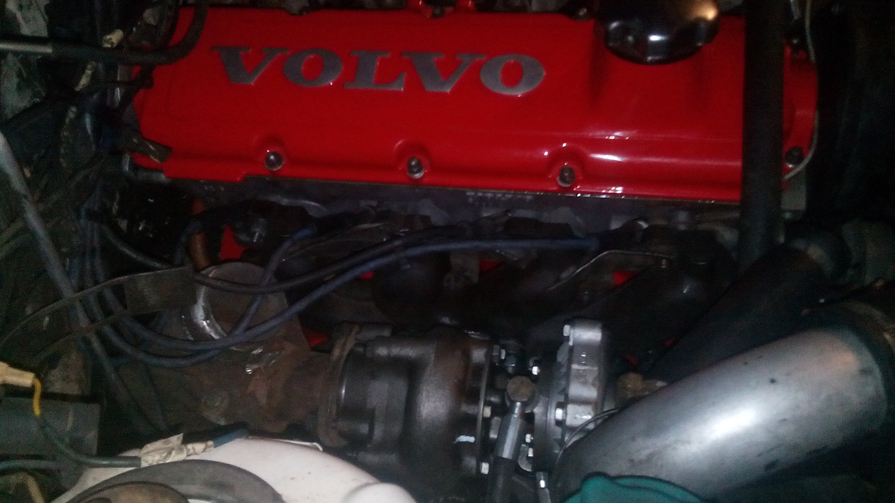

Ну и канешно для полной красоты купил маленький кусочок щастя.

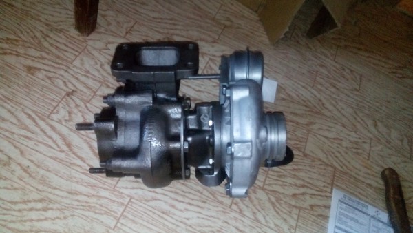

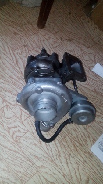

турбина сколько обошлась? брал б/у после реставрации?
KirKo
Повідомлень: 744
Автомобиль: Hyundai SantaFe 2
Re: Первое вольво
Повідомлення AndreyKa » Нед лютого 21, 2016 10:13 pm
Я ничего не путаю, гильзонули чугунный блок?
Повідомлень: 2551
Звідки: г. Харьков
Re: Первое вольво
Повідомлення Bogdan_740 » Нед лютого 21, 2016 10:45 pm
KirKo написав:турбина сколько обошлась? брал б/у после реставрации?
130$ после реставрации, с гарантией.

AndreyKa написав:Я ничего не путаю, гильзонули чугунный блок?
ну да, вроди ничего не путаешь.
