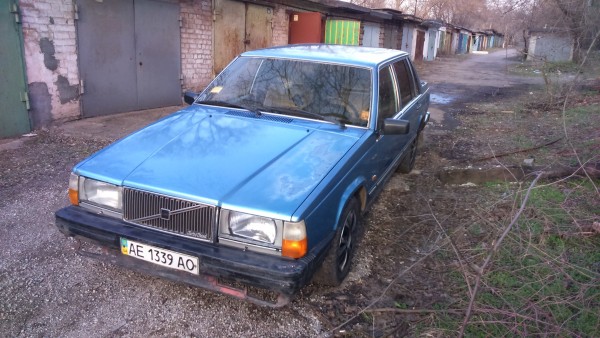

Повідомлення Dreamer » Вів квітня 26, 2016 10:27 pm

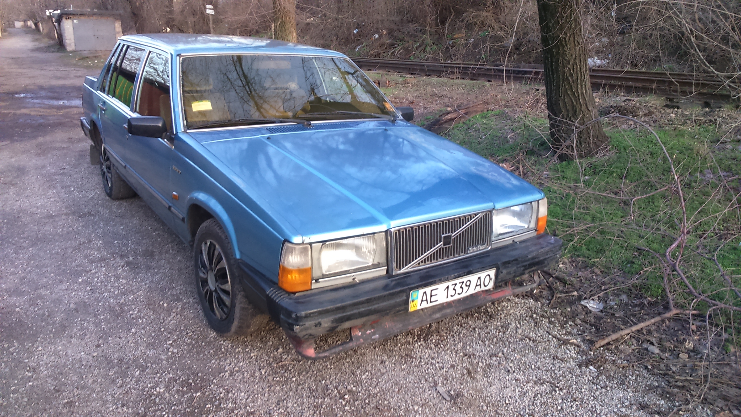

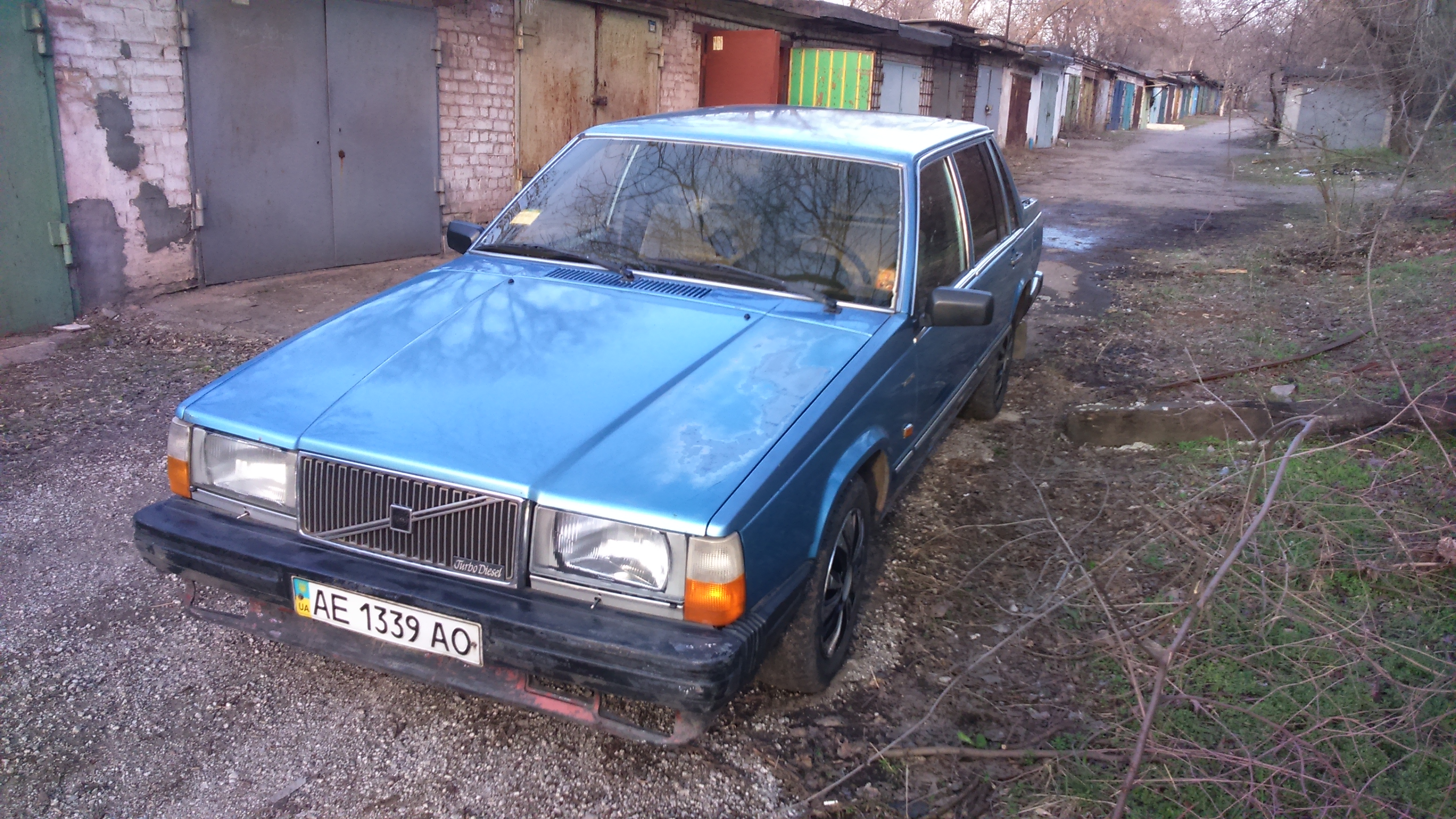

Ох уж эта мечта… Намечтал себе Volvo – купил! При покупке машины проигнорировал советы умных людей… А теперь мучаю этих умных людей :D .
Бортовичёк решил завести для порядка в своём беспорядке :o Это моя первая машина. Машина мне попалась 1982 года выпуска с дизельным турбированным мотором. Купил её в октябре 2014 года за небольшие деньги. Машина конечно очень заколхожена, нуждается в ремонте. Потихоньку начал доводить её до ума. В этом нелегком процессе мне помагает Дима (Leo_run ). За что ему хочется выразить огромную благодарность!

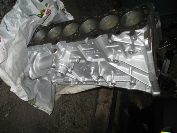

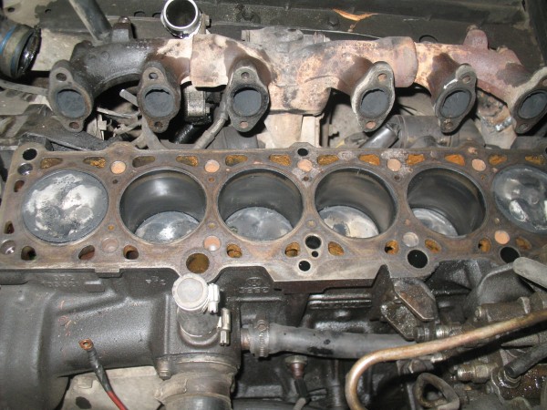

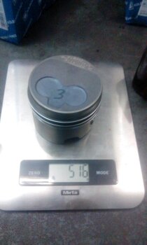

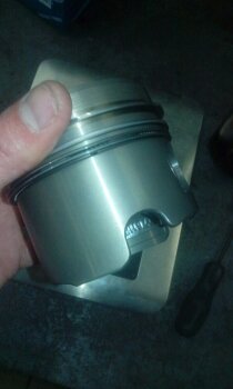

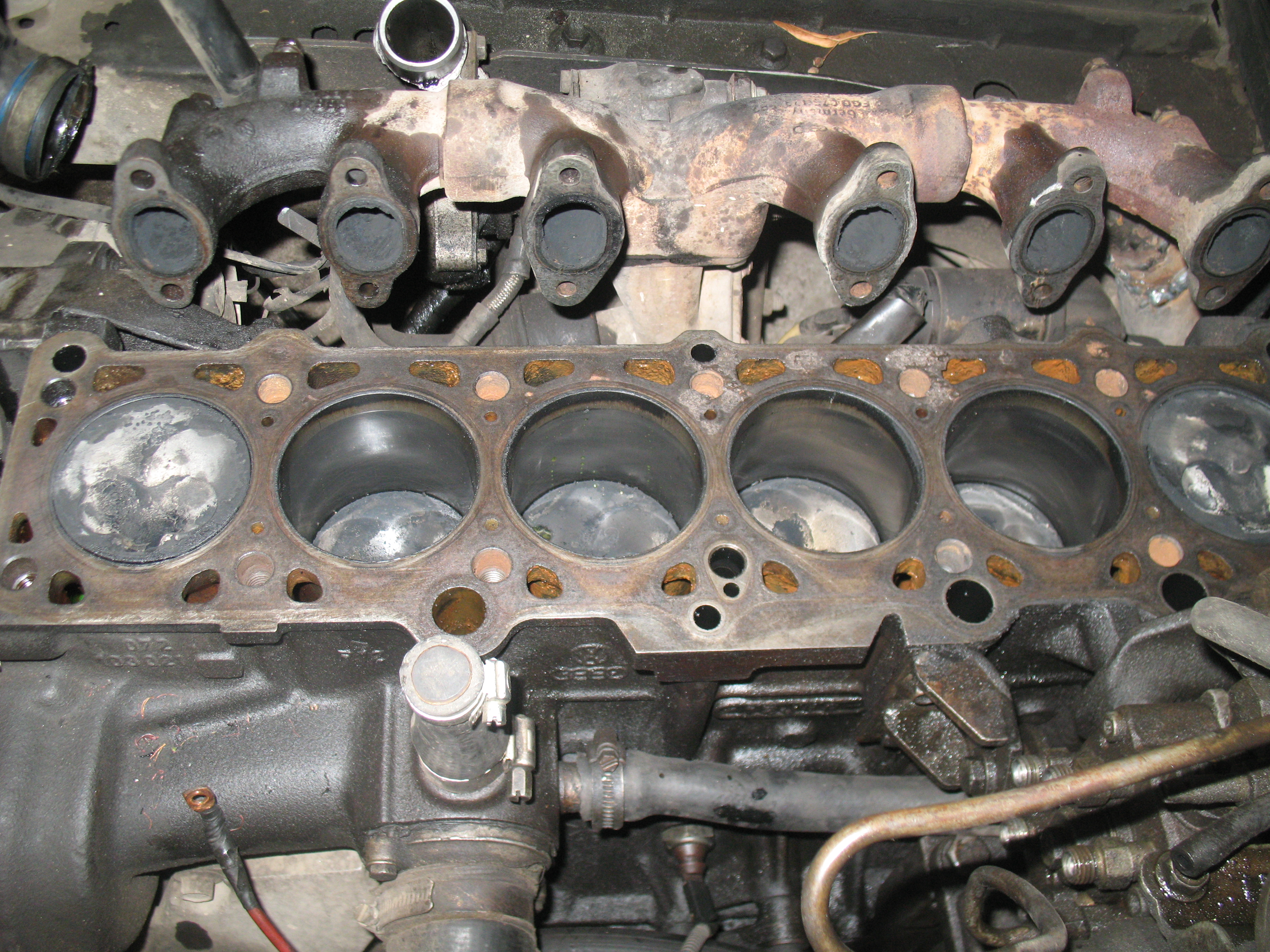

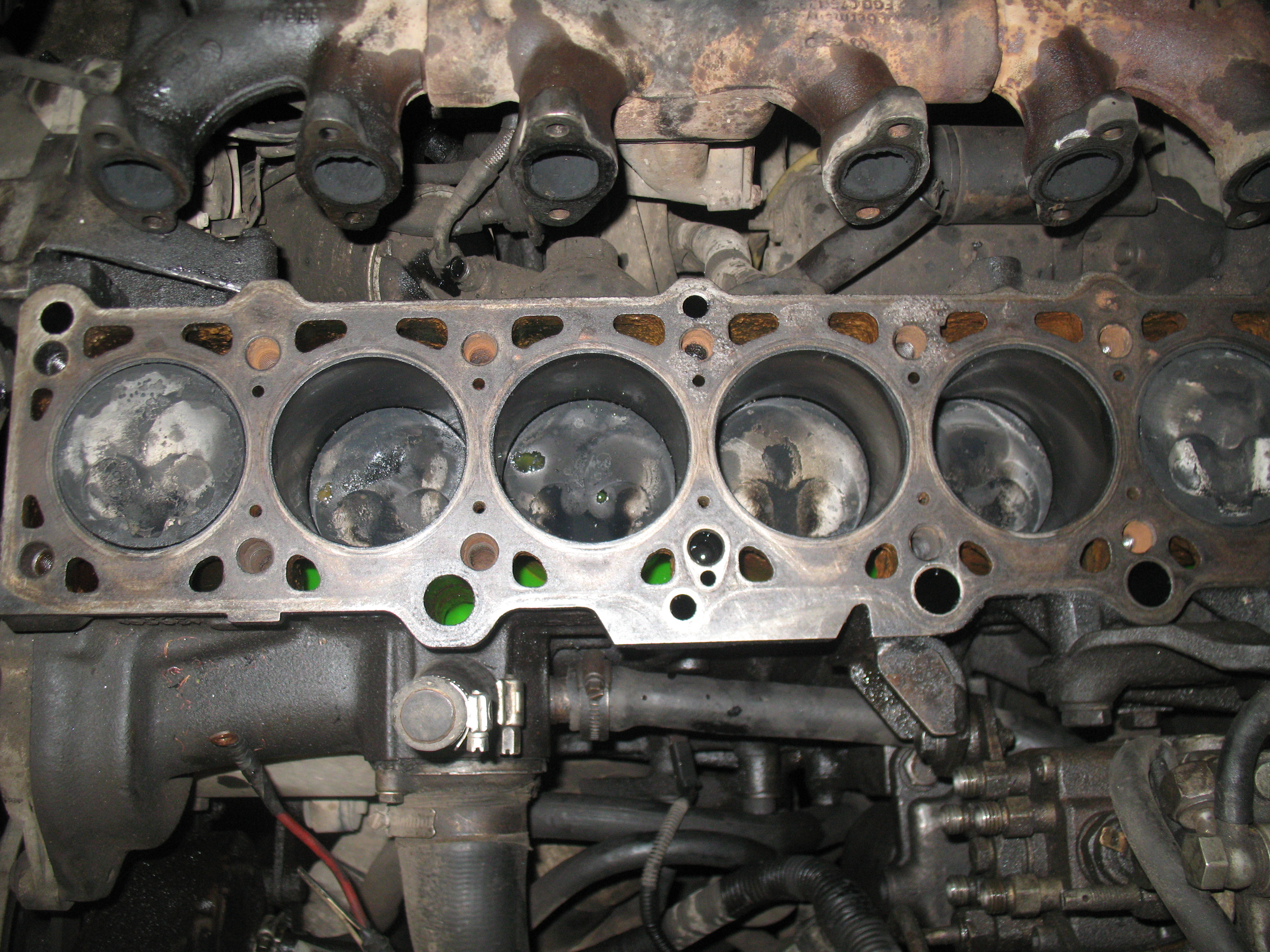

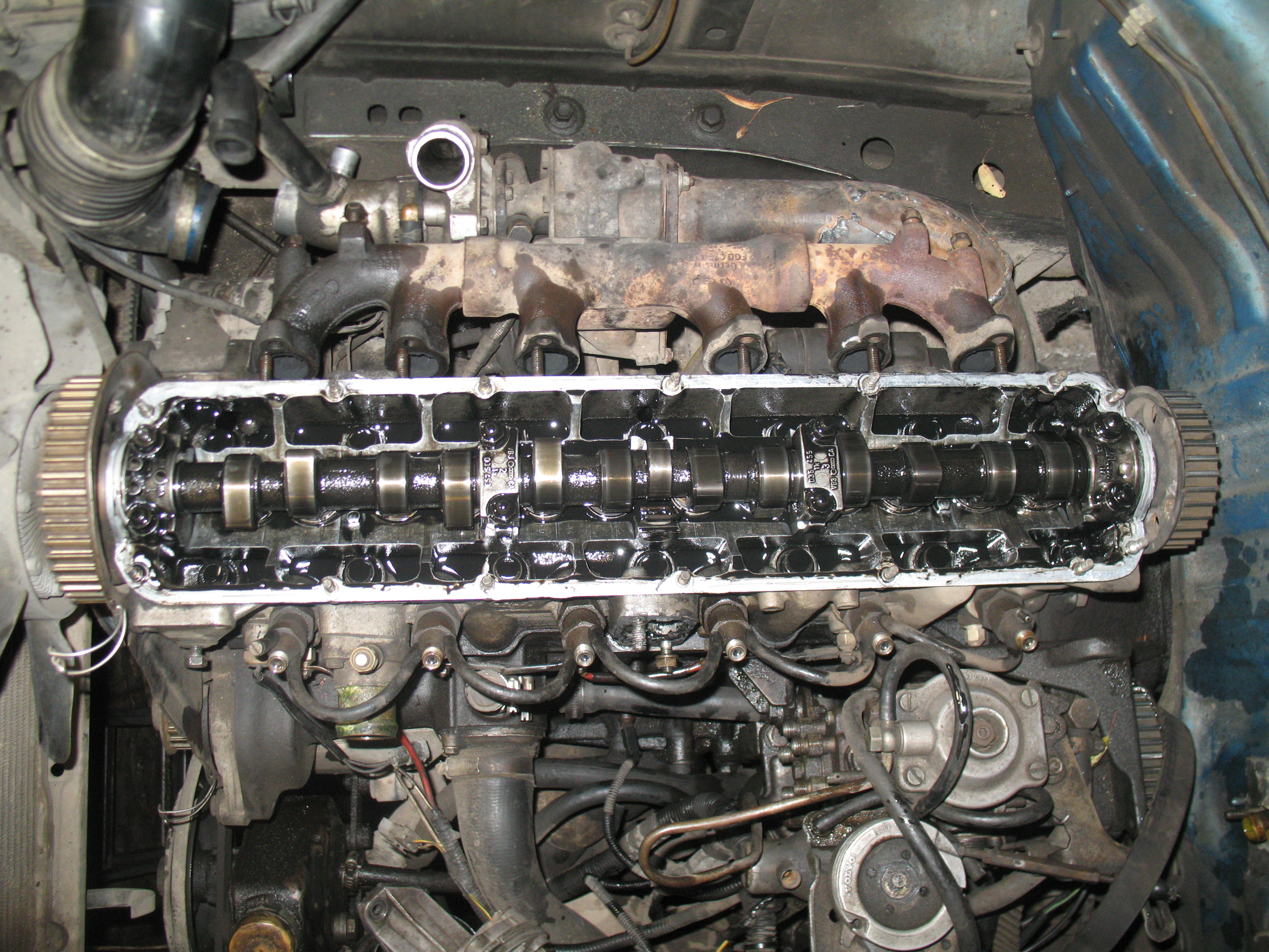

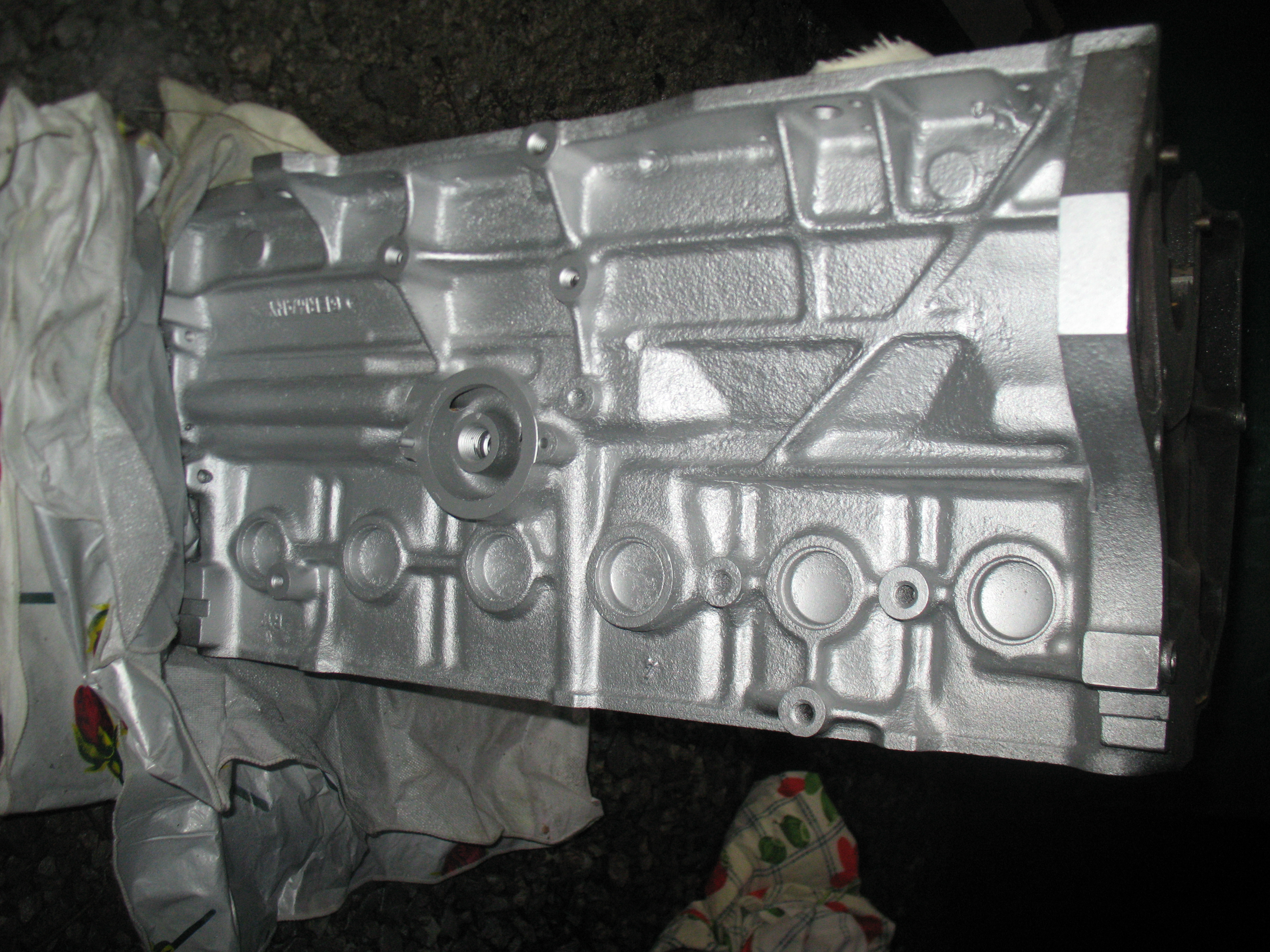

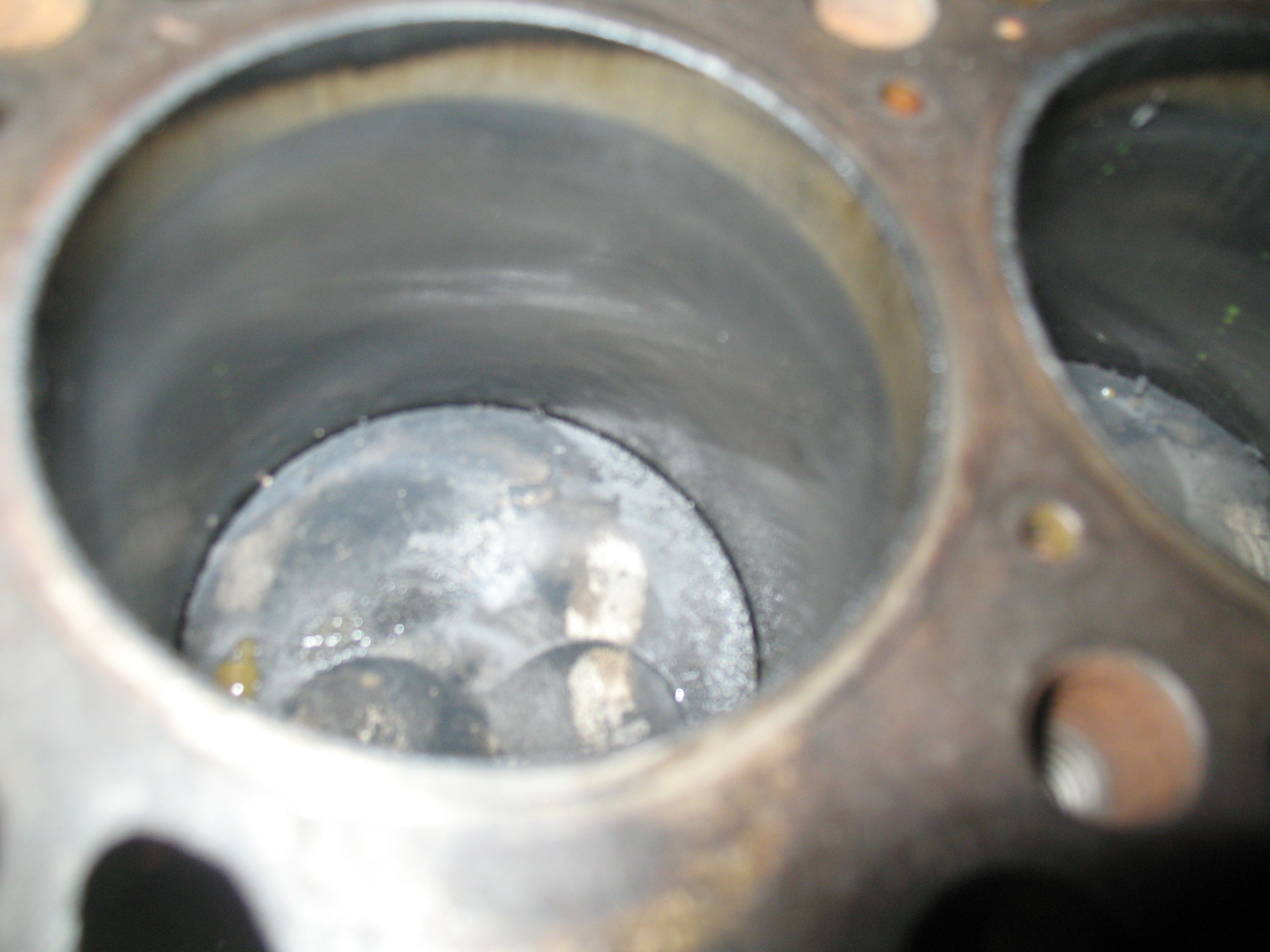

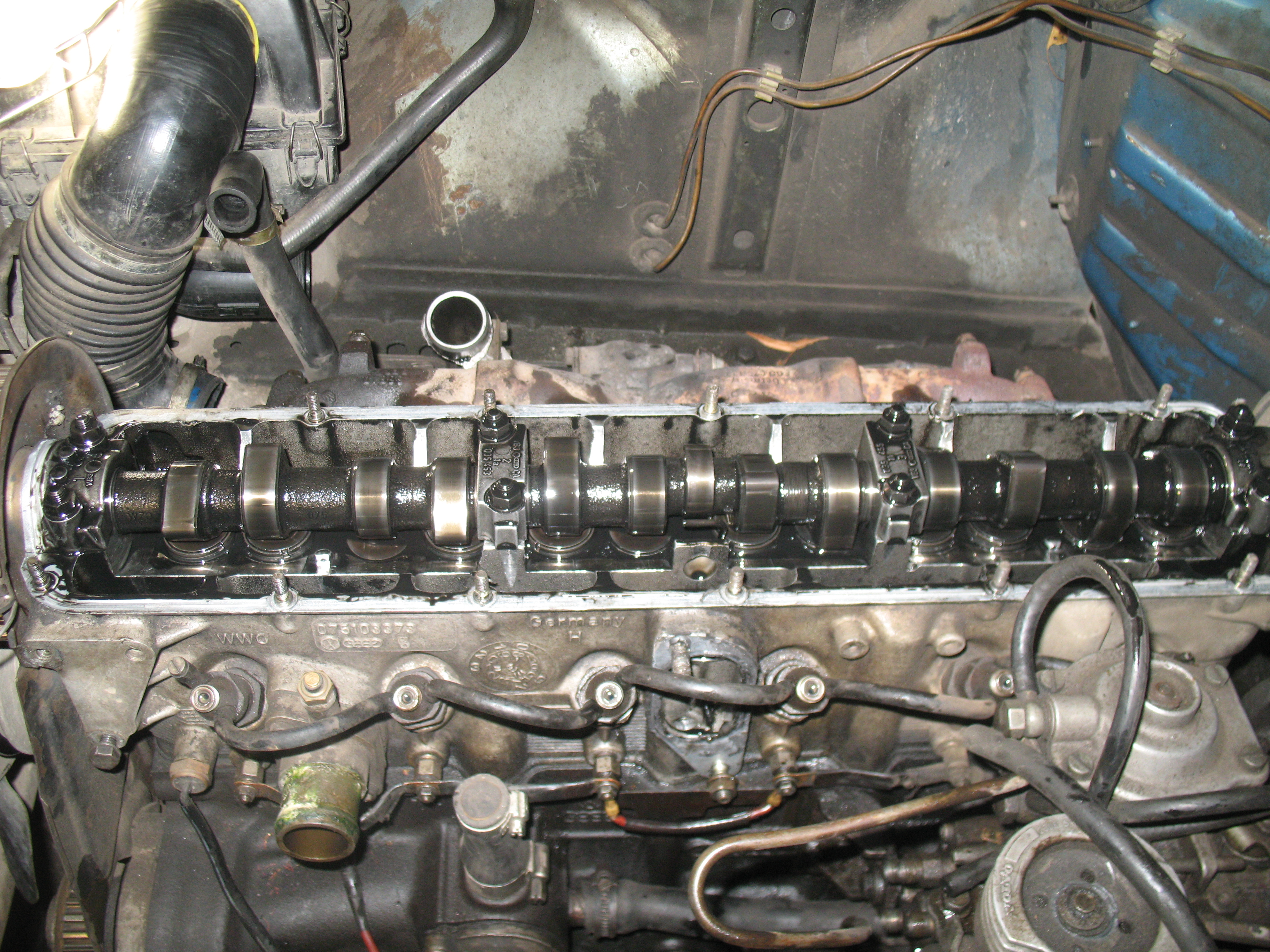

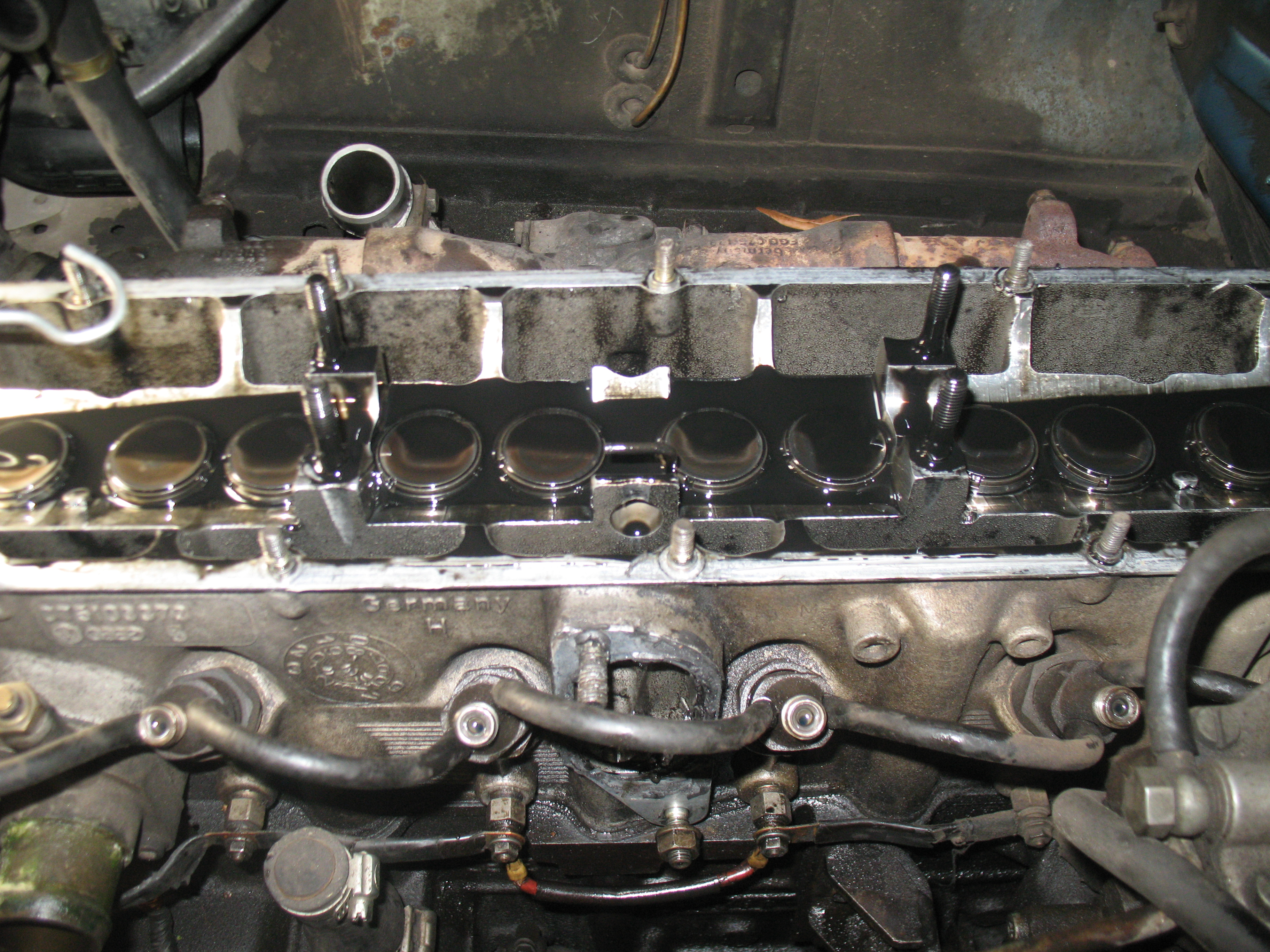

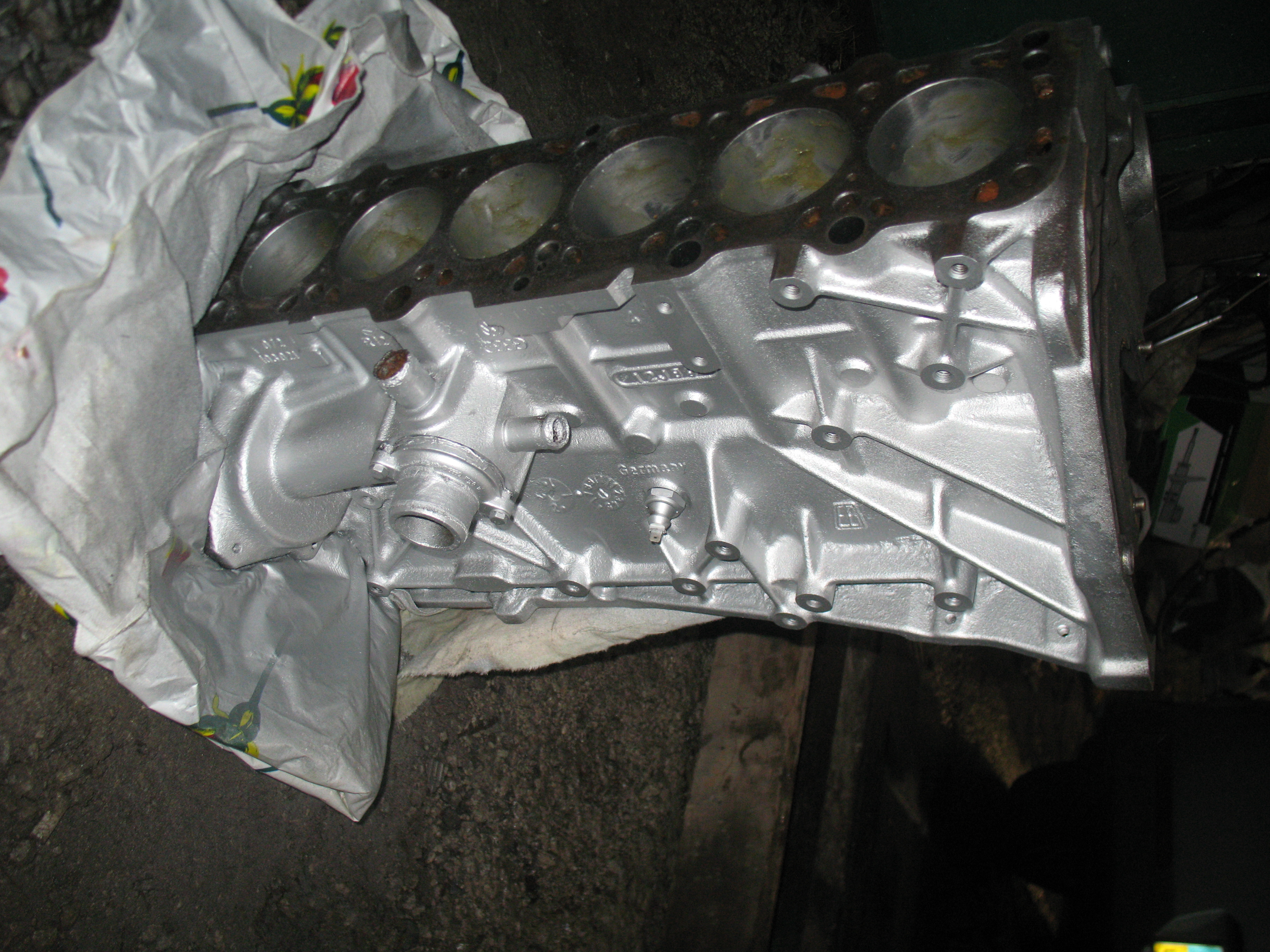

Мотор как «положено» жрал масло и поэтому было принято решение его капиталить. :moil: И ремонт затянулся на пол года сделав дырку в моём кармане на 11000 тыс. грн. :sad:
В процессе ремонта мотора была сделана расточка блока цилиндров, а также заменены:
- поршни KOLBENSCHMIDT;
- все сальники и прокладки;
- вкладыши шатуна;
- ремни ГРМ, ТНВД;
- ролик ГРМ;
- все фильтра.
Востаннє редагувалось Dreamer в Чет квітня 28, 2016 7:07 pm, всього редагувалось 1 раз.

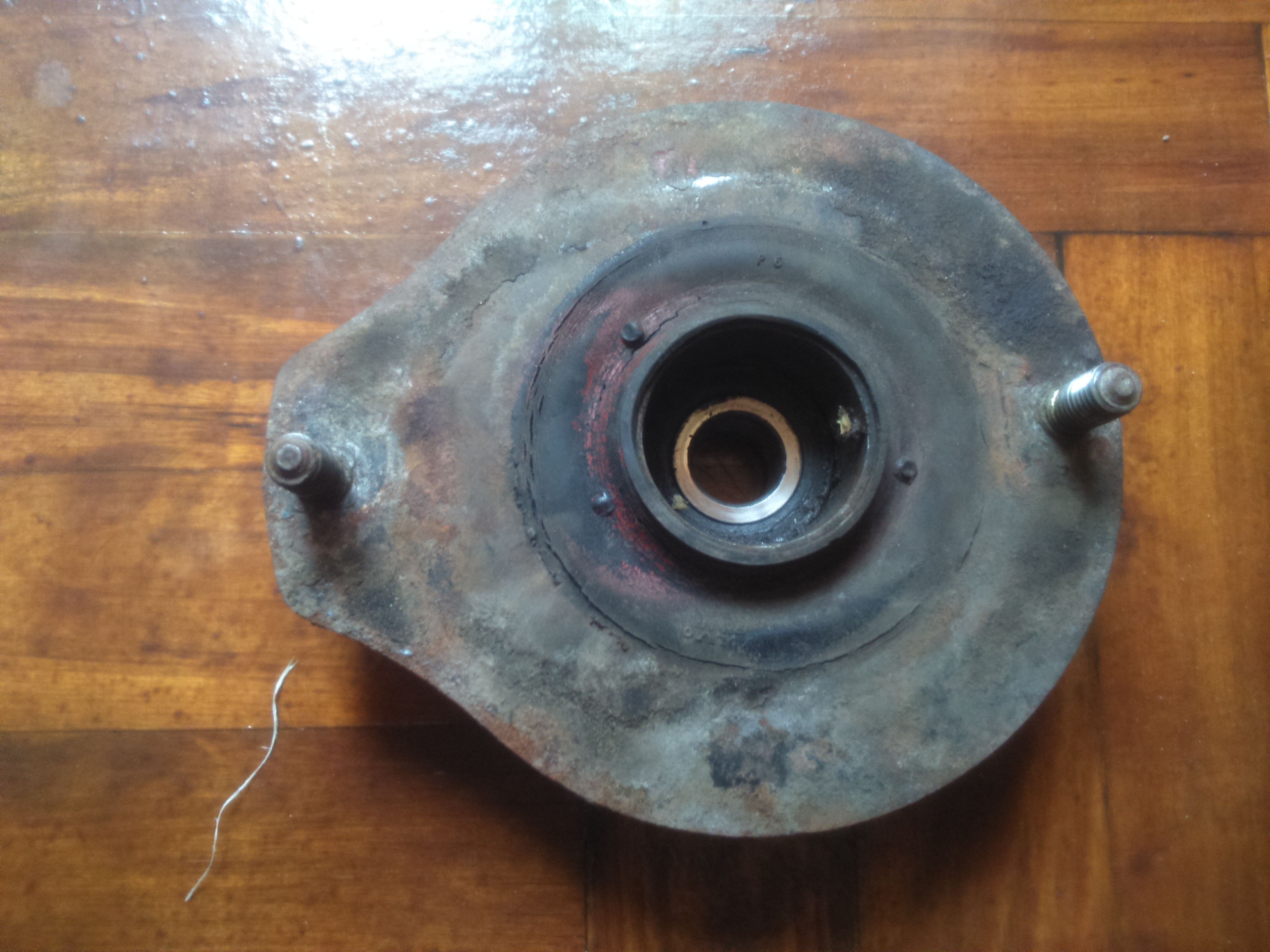

Повідомлення Dreamer » Чет квітня 28, 2016 7:25 pm

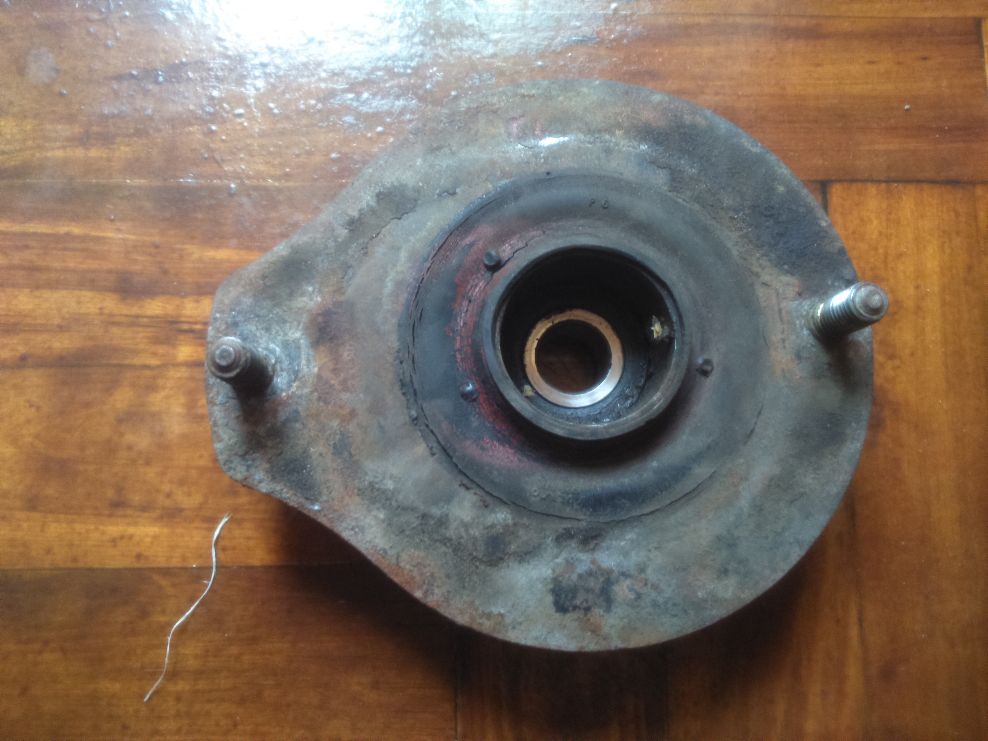

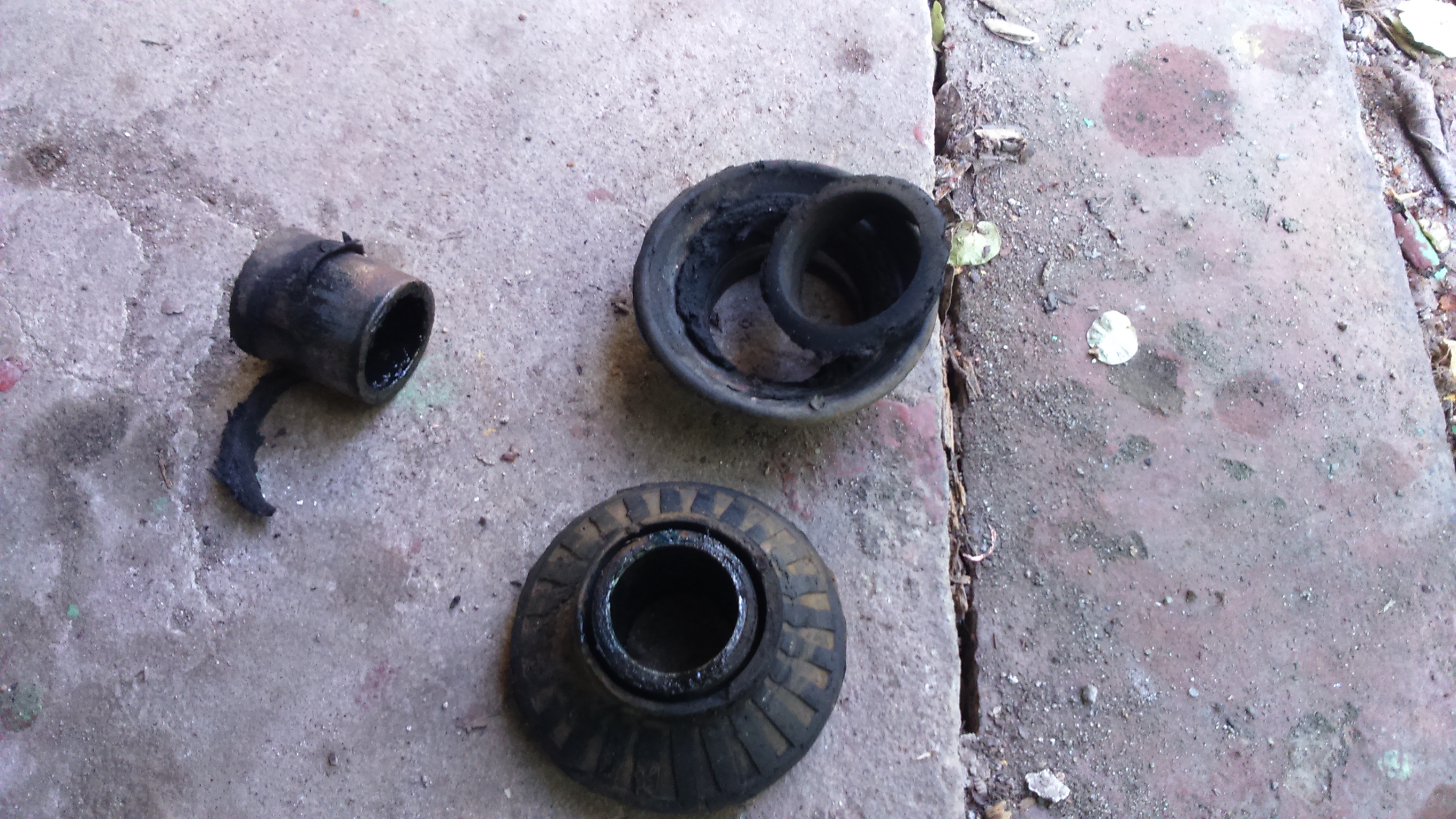

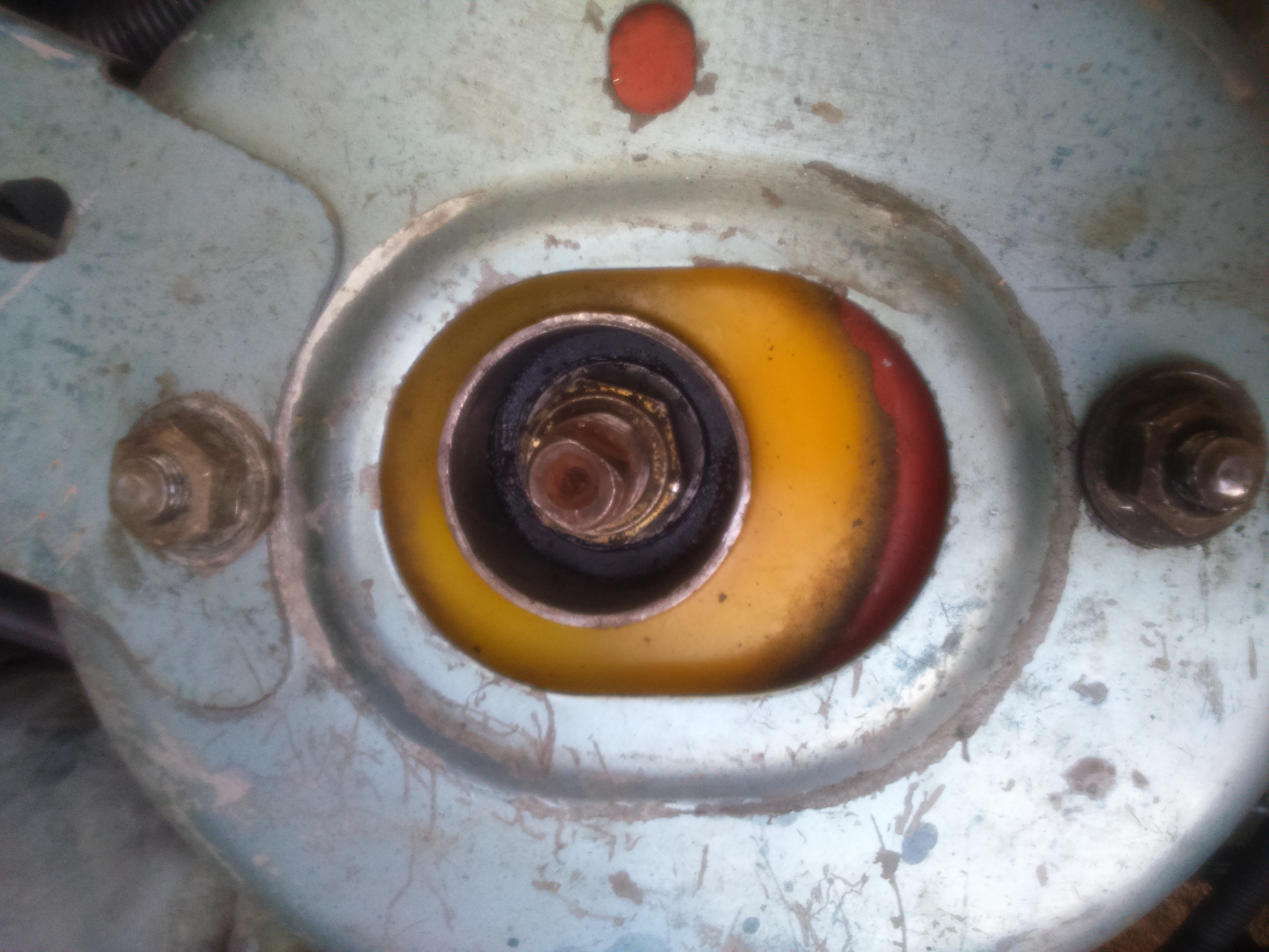

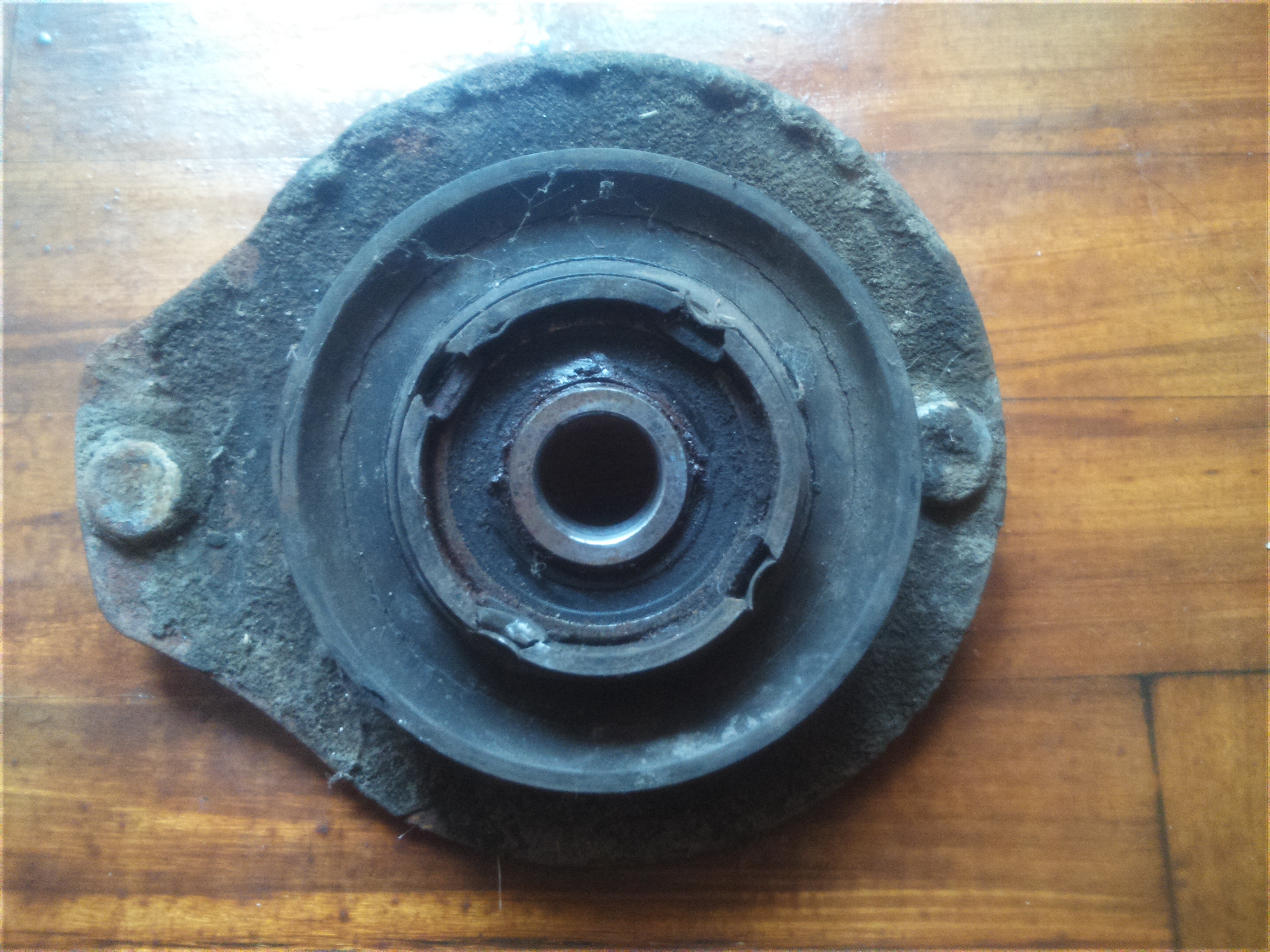

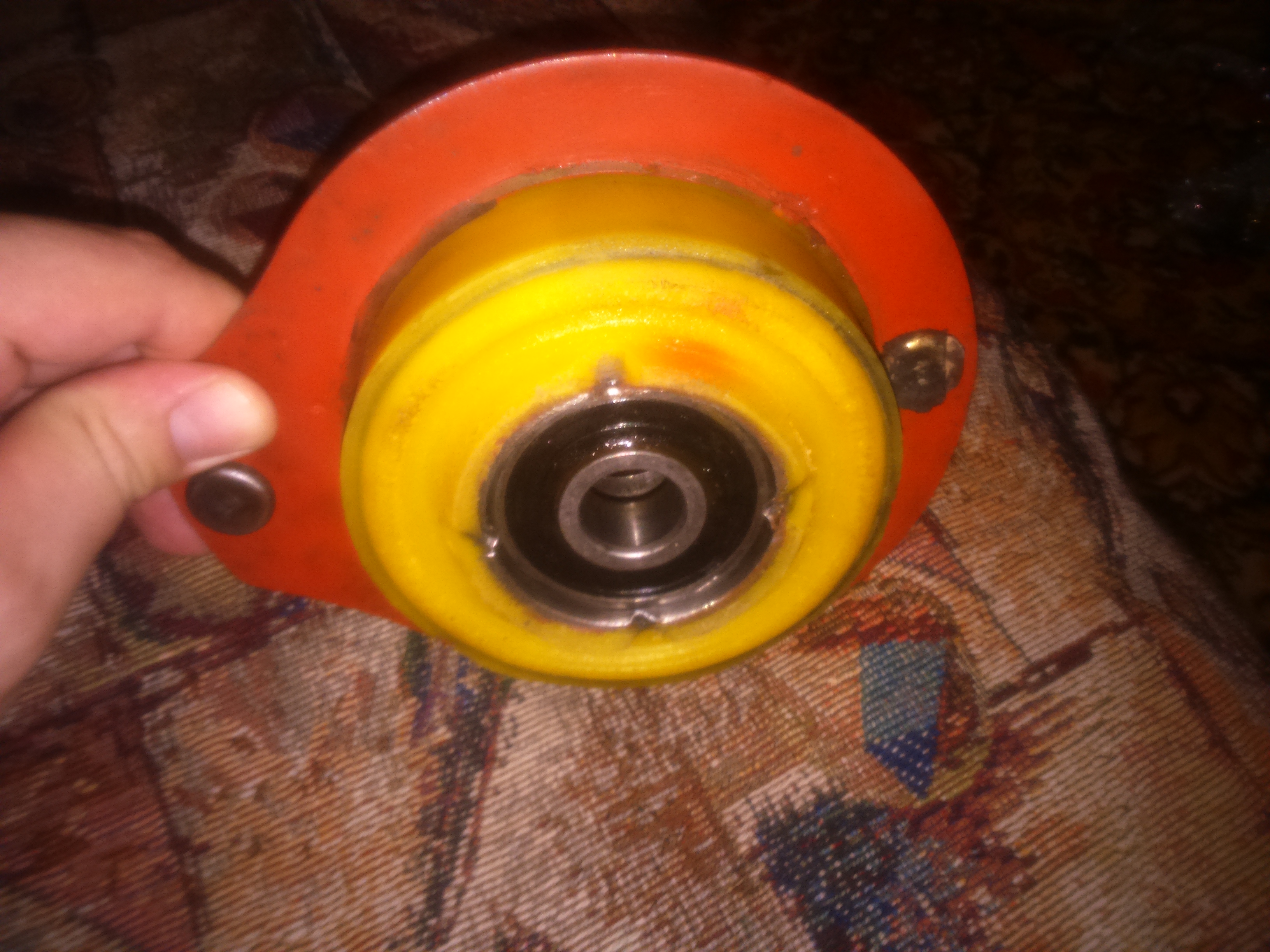

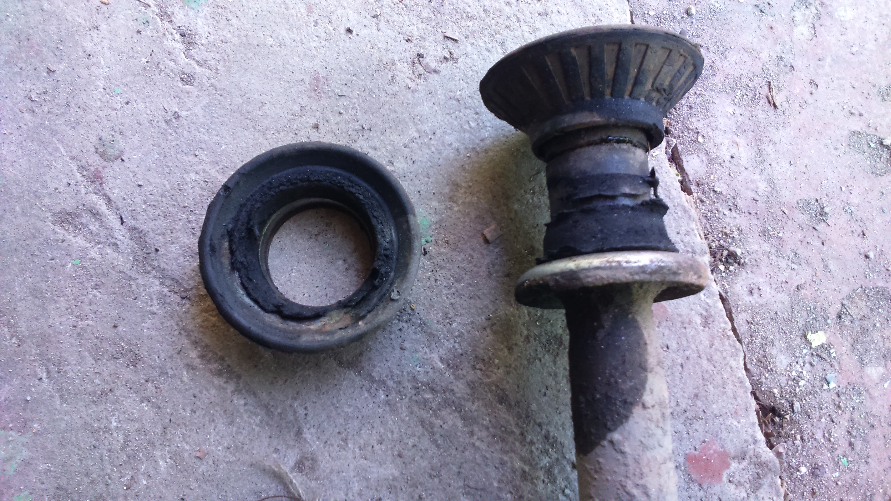

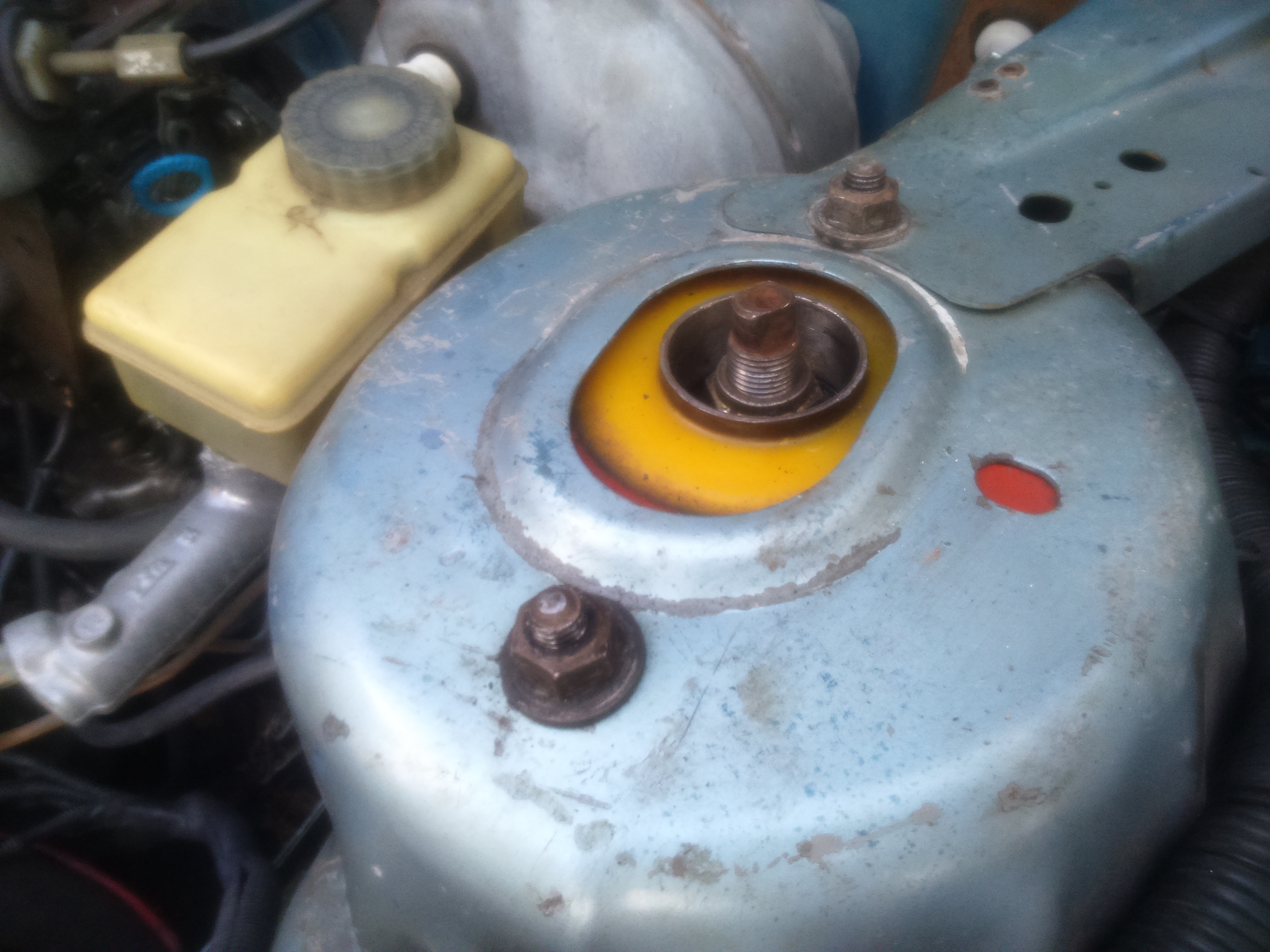

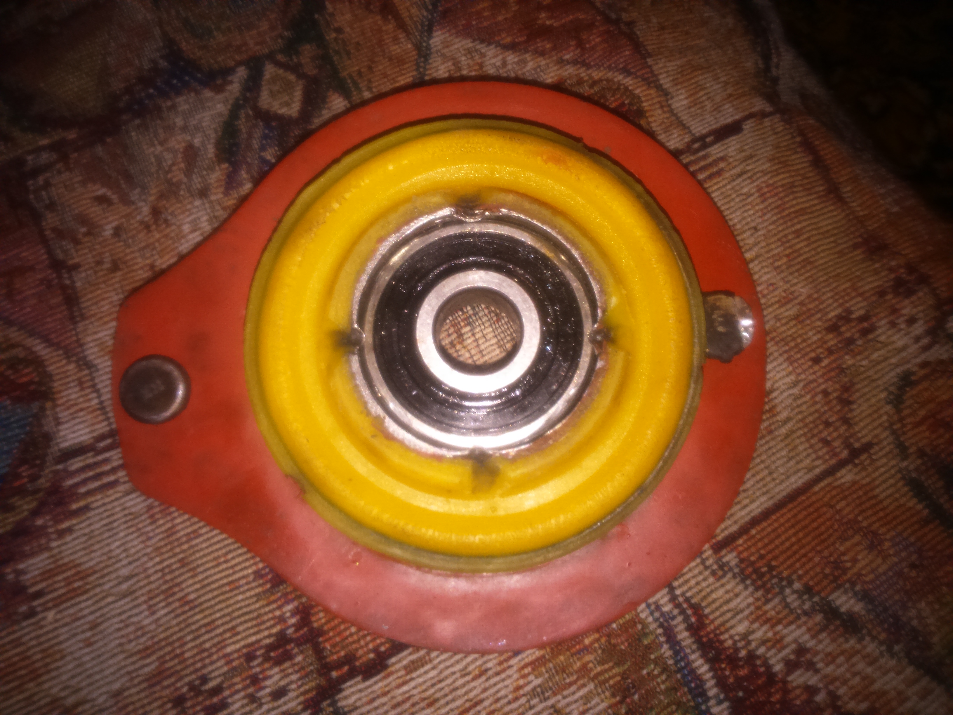

И так продолжим :D . Учитывая что машина 1982 года выпуска и опоры у меня старого образца, то пришлось восстановить опору левой стойки.
Было
Стало
Бюджет 550 гр.
Востаннє редагувалось Dreamer в Чет квітня 28, 2016 7:28 pm, всього редагувалось 1 раз.

Повідомлення Dreamer » Чет квітня 28, 2016 7:26 pm
А вот правая опора ожидает своей очереди.

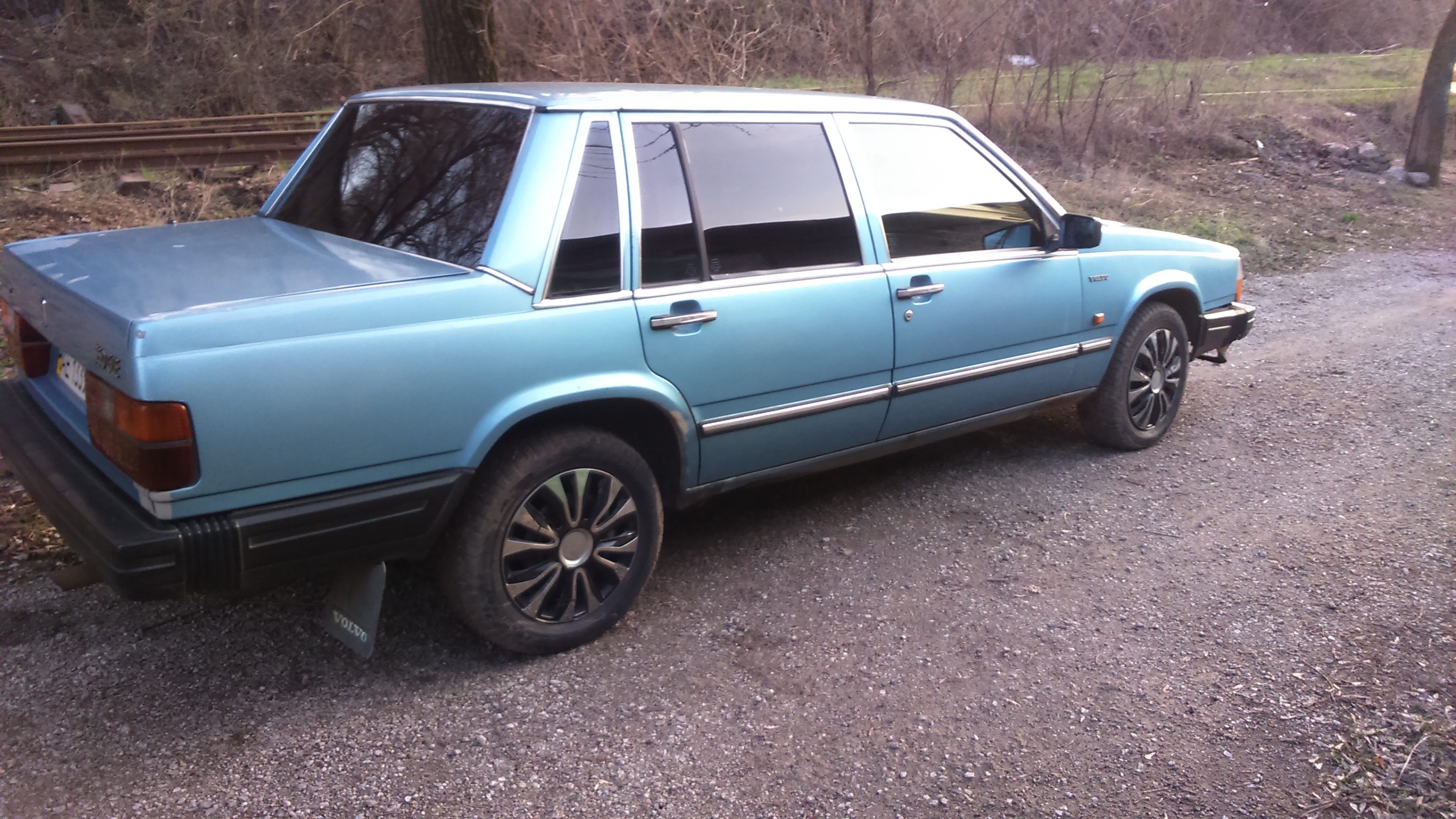

Повідомлення Dreamer » Суб квітня 30, 2016 9:19 pm
Вот нашёл фотку из архива :D

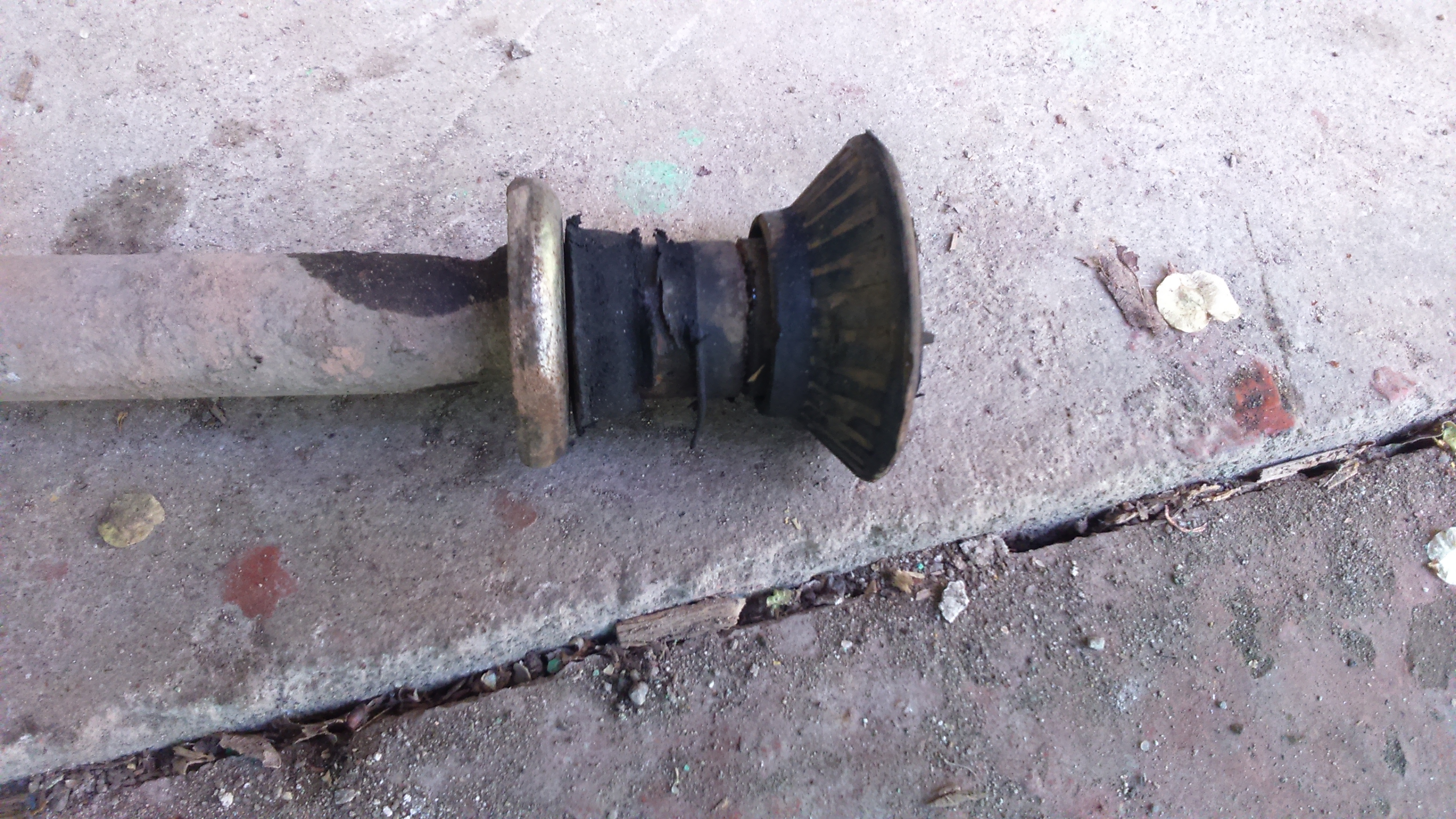

Доброе время суток :-P ! На днях обнаружил что при торможении появился стук в районе передней правой стойки :( . Взяв монтировку и подвигав рычаги подвески я обнаружил что разбит сайлентблок. Не знаю как правильно называется он на техническом языке, но в народе он просто конус или ромашка. Хорошо что два новых уже было в запасе :idea: .И поэтому пока все на шашлыках я меняю сайлентблоки :moil: .

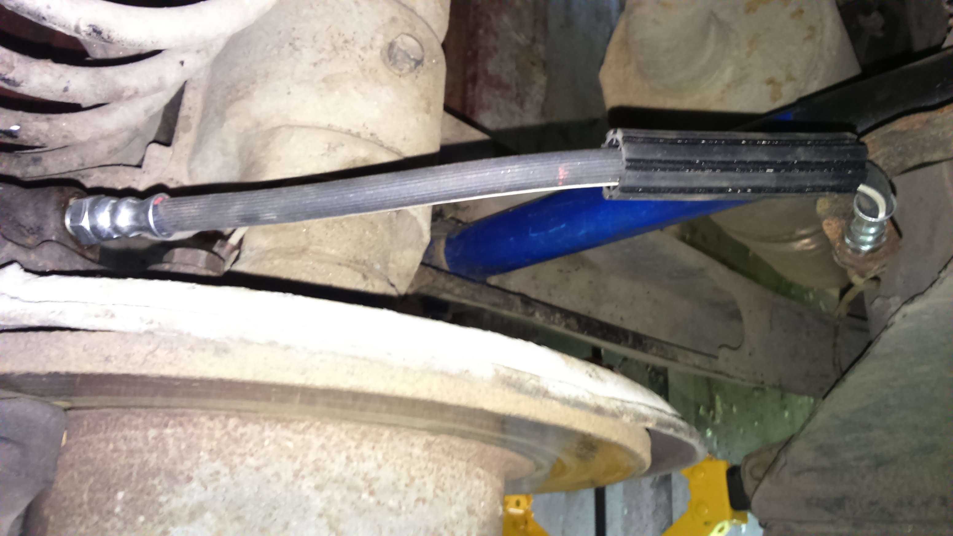

Повідомлення Dreamer » Суб листопада 26, 2016 11:14 pm
Давно неписал за это время много чего было :

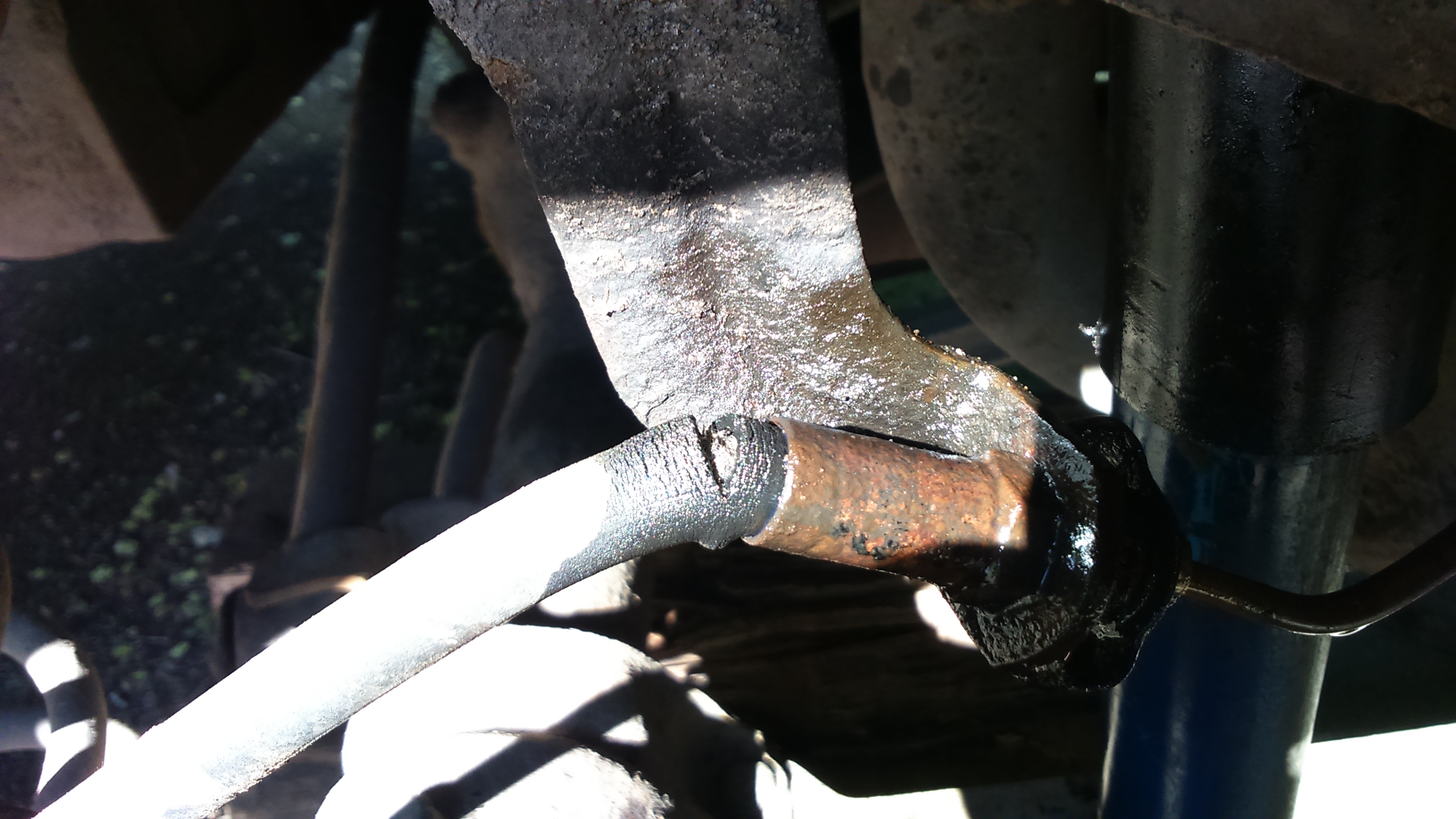

На шино мантаже обнаружил неприятный сюрприз. Пришол капец правой задней тормозной шланге. Заменил с помощью болгарки, авторынка и какойто матери :moil: Самое интерестное что шланг выполнял свою функцию до конца - развалился уже в руках ;)
Востаннє редагувалось Dreamer в Суб листопада 26, 2016 11:32 pm, всього редагувалось 1 раз.

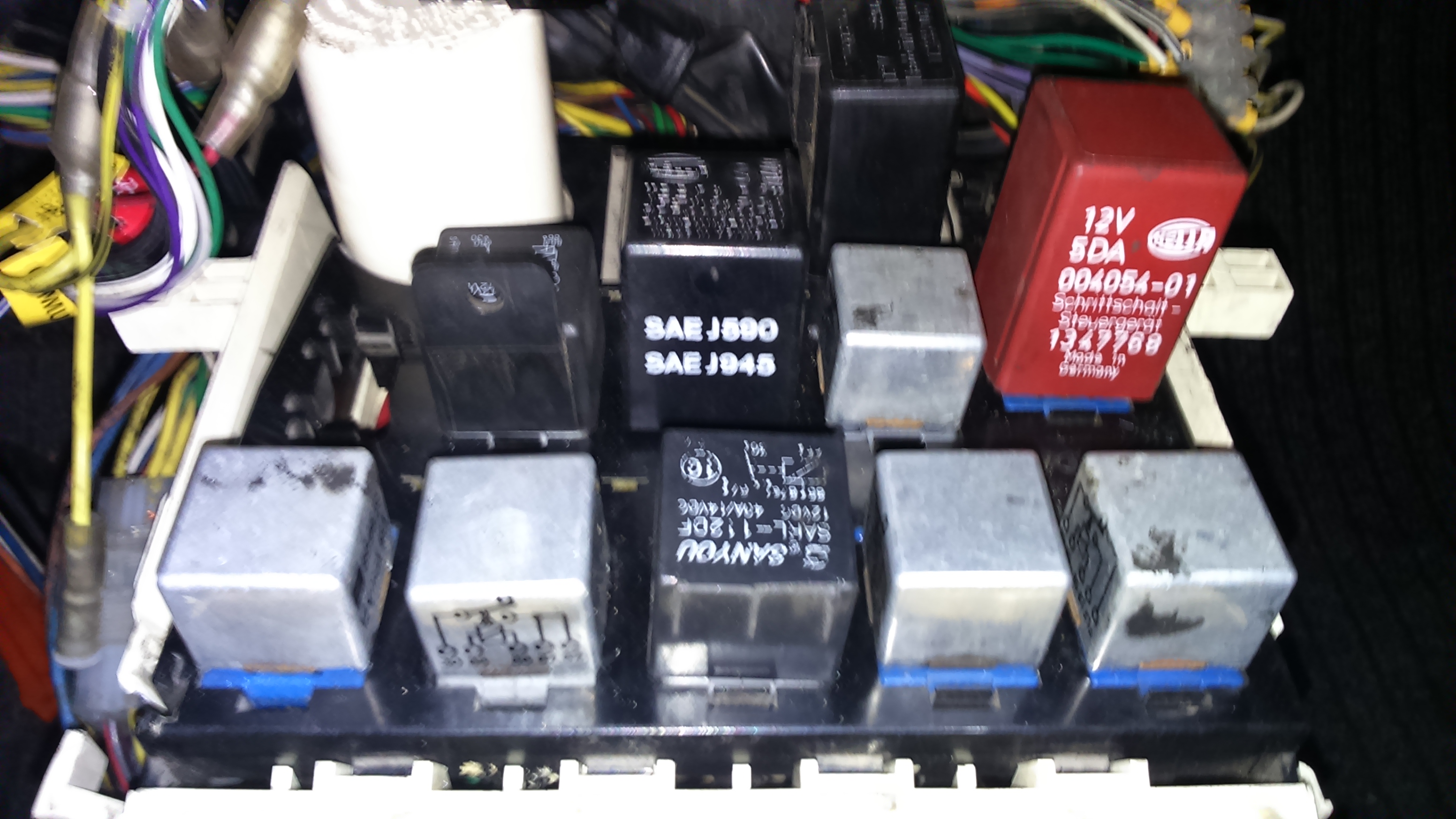

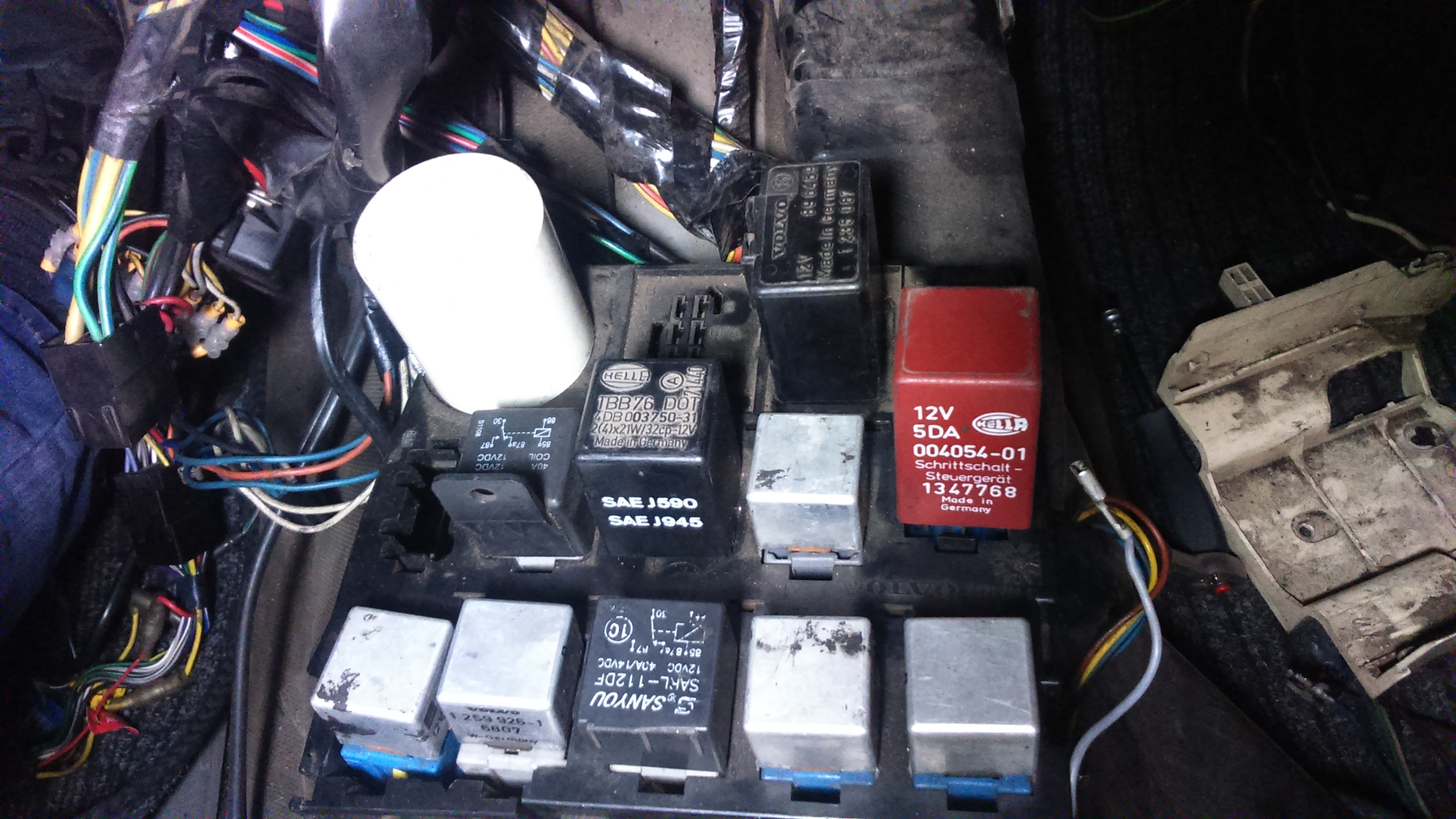

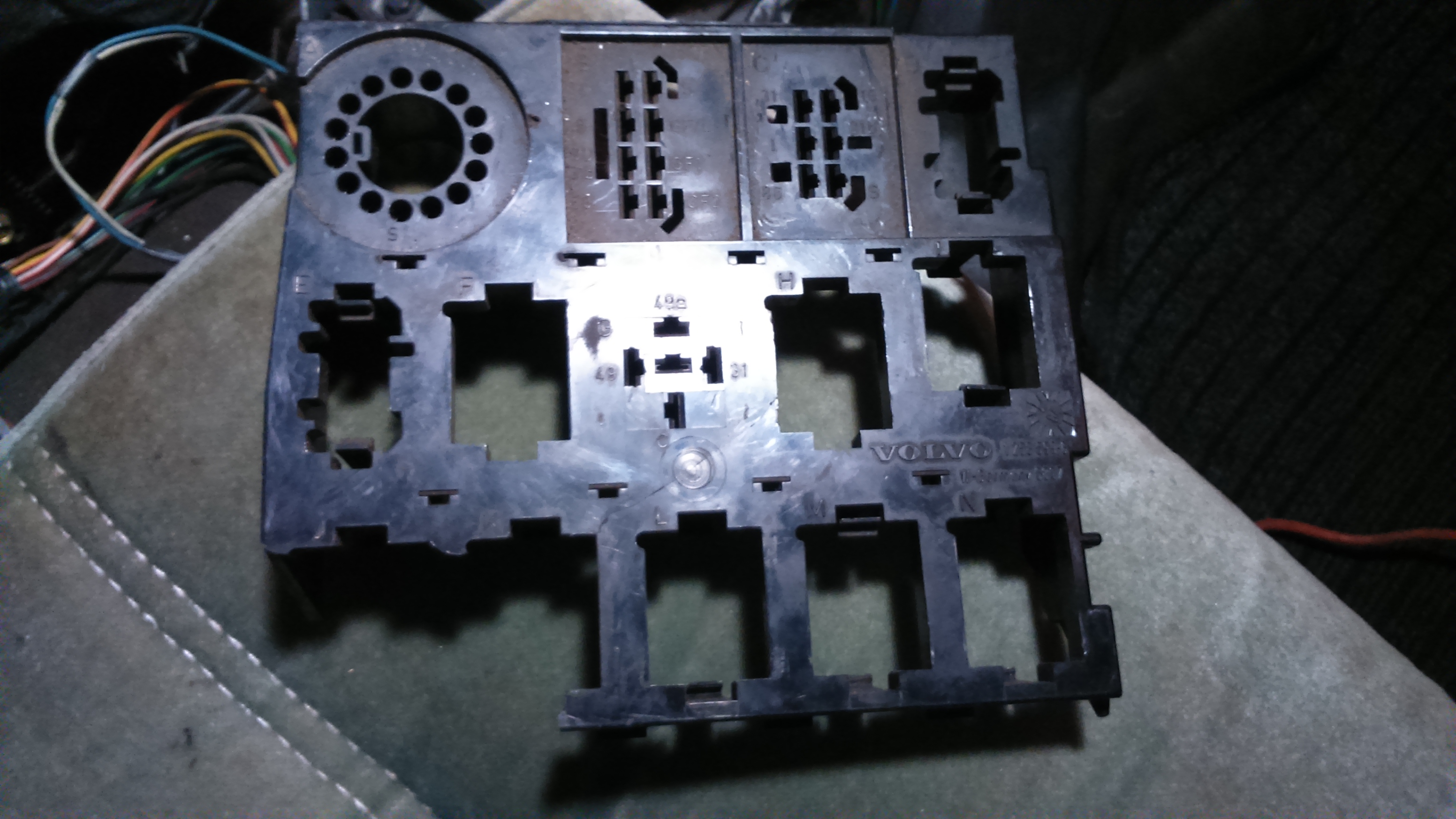

Недавно перебрали проводку в салоне. Причиной стал блок где находятся реле, он был лопнут и иногда это вызывало неприятности, то свет пропадёт, то приборка не светится и тд и тп. И самое главное что летом делать было некогда, а когда похолодало решили что пора. Приятного было мало. Холодно. Спасибо за помощь leo_run
это был ужас
теперь порядок всё работает

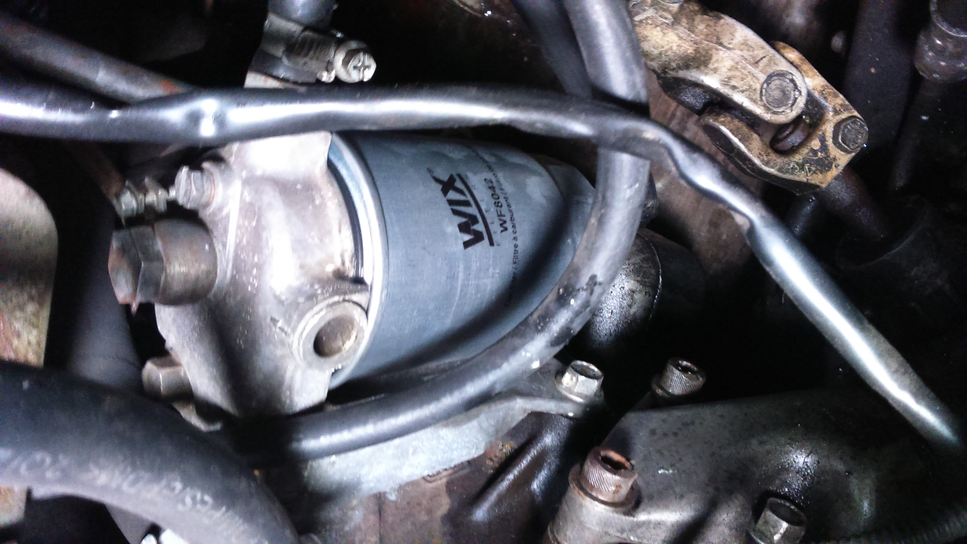

Ну и поскольку в переди зима - заменил топлевный фильтр.

Повідомлення awn » Суб листопада 26, 2016 11:32 pm
Dreamer написав:Самое интерестное что шланг выполнял свою функцию до конца - развалился уже в руках ;)
Добро пожаловать в клуб (хотя о чём это я? — ты уже здесь) ;-⁠)
Эти машинки, как скаковые лошади, созданы, чтобы бегать. И если умирают, то только когда нет шансов бежать дальше.
PS. И хоть я отношусь с пиететом к тормозной, но что-то мне подсказывает, что даже развались он на ходу, у тебя оставался бы второй котур, двигатель, ручник и геометрическая прочность — иными словами, достаточное количество шансов не повредить никого из живых.
awn
Повідомлень: 531
Автомобиль: 760
Re: Первая 760
Повідомлення Dreamer » Суб листопада 26, 2016 11:35 pm
По номеру она была ещё родная (34 года отездила) :cars:

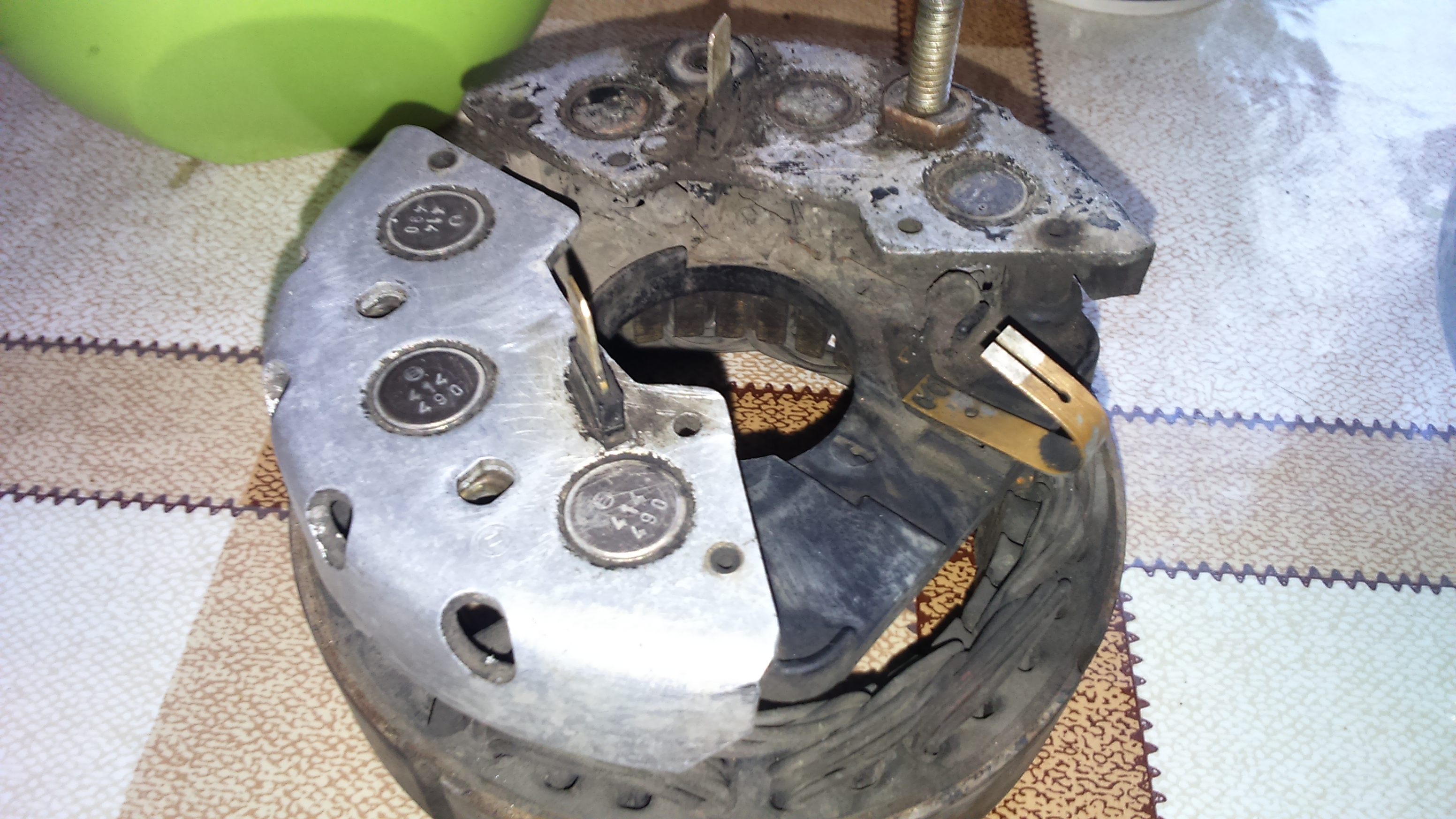

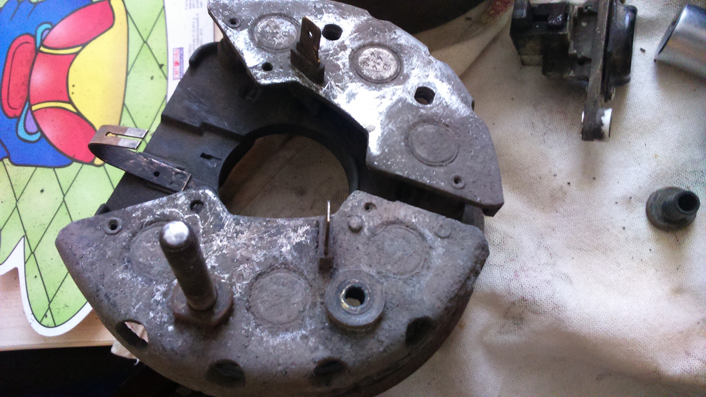

Ну вот :roulette: ... генератор начал давать заряд с перебоями, потом вообще перестал давать заряд, гад этакий! Думаю: всё отбегал своё, судьба конечно у него тяжелая... любит он пособирать грязь в себя поскольку находится внизу. Разобрал, помыл, почистил, ну и заменил регулятор напряжения, т.к. кто и когда его менял неизвестно. И вдруг он ожил :idea: ! Теперь работает как часики :cars: .
Диодный мост весь в грязи
Уже лучшее )))
