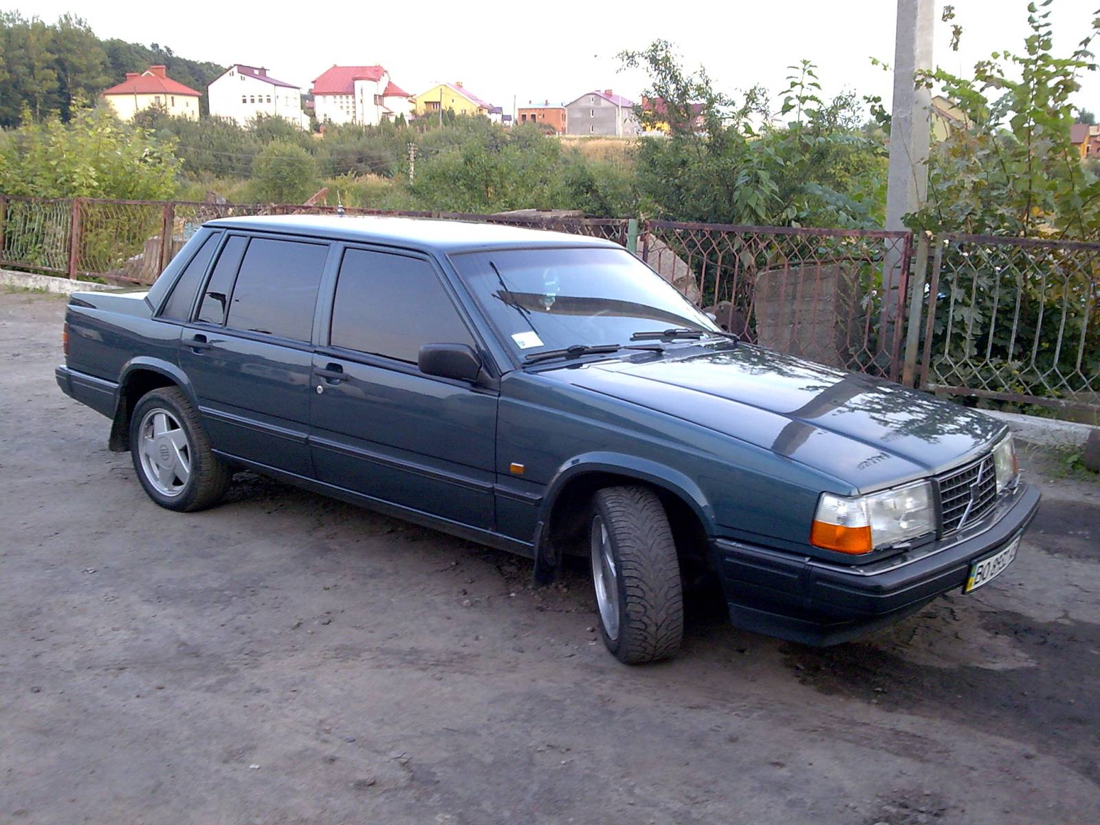

Вирішив я тут завести бортовичок свій! Машина куплена в березні 2008р. 1990 р.в. з пробігом 230.. тис. зараз майже 270!
Комплектація, враховуючи вік машини, досить і досить пристойна!
мотор- досить рідкісний в нас B204GT, 16-ти клапанна рядна четвірка оснащена уліткою Garrett T3, КПП-М46, все це разом дає еквівалент 200к.с. та 290Нютонів, 0-100=7.9сек.
повний ел. пакет(вікна, дзеркала, люк), кондиціонер, диски Р16
За весь час експлуатації цього авто, незважаючи ні на що можу впевнено сказати що Вольво 740 - це дуже витривала і не менш надійна машина!!!

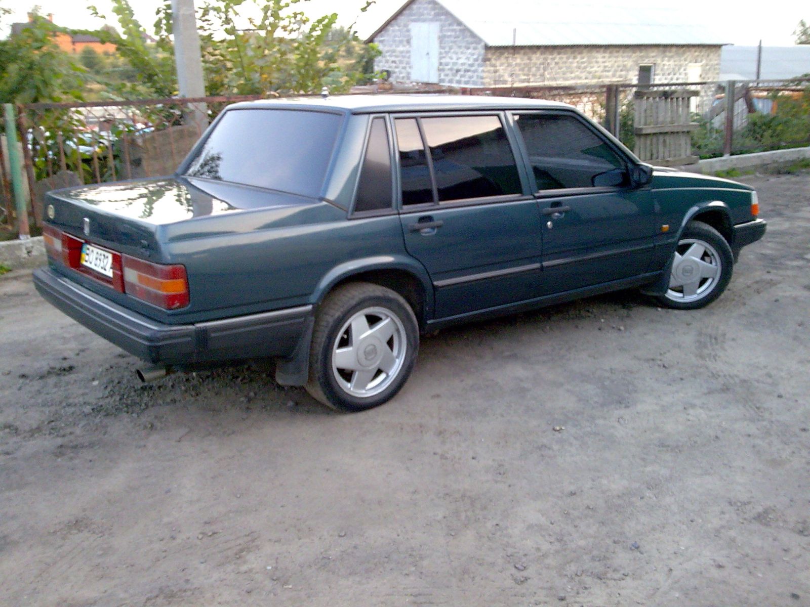

Повідомлення Oleг » Сер лютого 03, 2010 8:38 pm
парочка фото

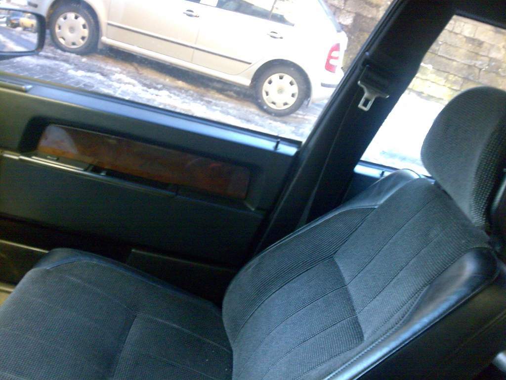

сидіння 1200грн+130грн доставка+ купа нервів які забрала служба доставки "інтайм"(
килим напольний - дістався в презент;
задня полка сірого кольору, в ідеальному стані!
тепер всі елементи салону, окрім панелі, в омріяному чорному кольорі! Рухаємся далі!після чистки викладу детальні фото, поки одна!

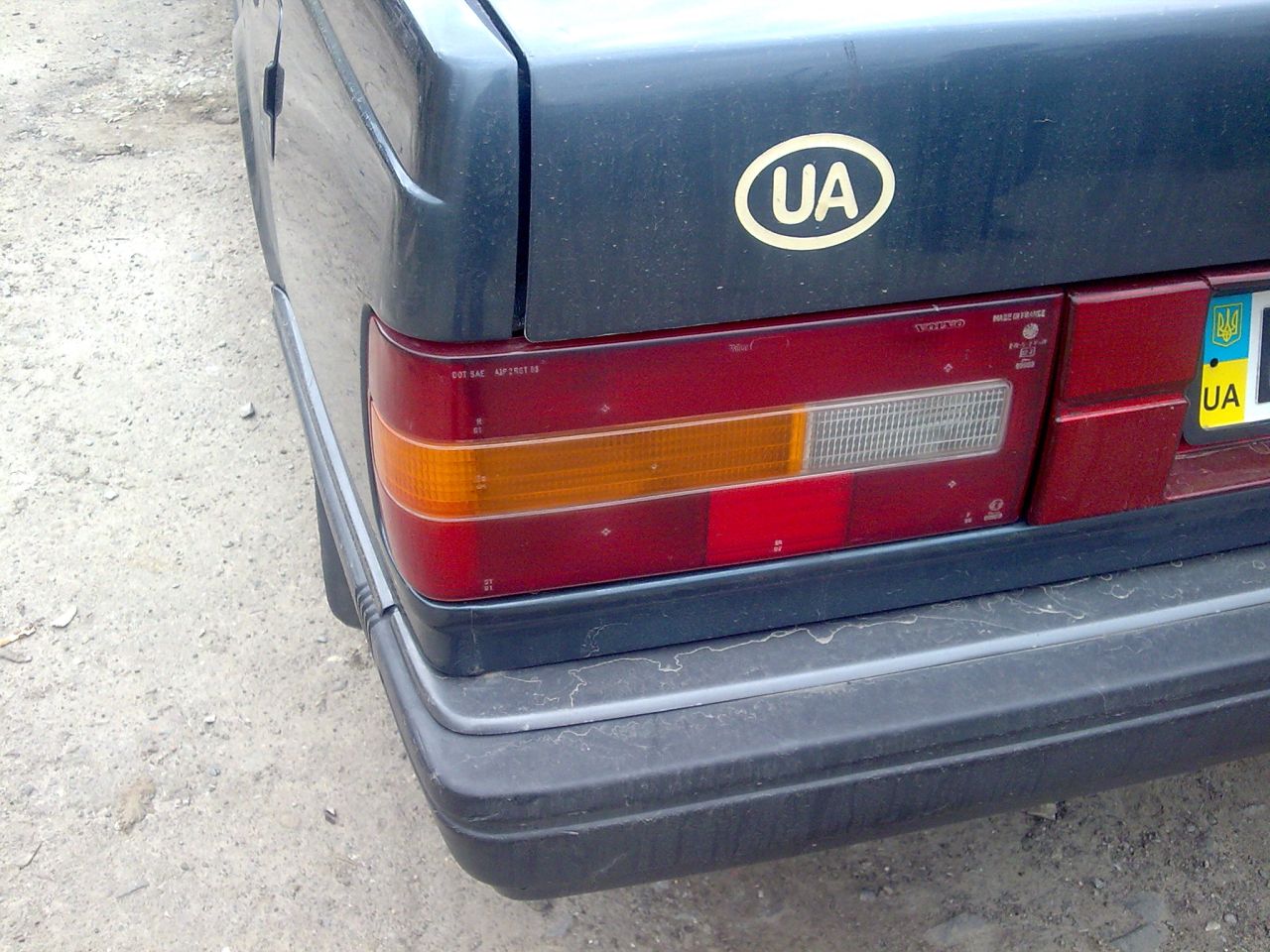

Повідомлення Oleг » Сер квітня 28, 2010 4:02 pm
ще один ексклюзив вдалось врешті роздобути, шукав 1.5 року! ВЕЛИКЕ ДЯКУЮ mserg за допомогу і розуміння! :idea:

Повідомлення leo_run » Сер квітня 28, 2010 9:39 pm
рамка под номер не в кассу

Повідомлення leo_run » Чет квітня 29, 2010 5:08 am
это рамка для обычных фонарей, для этих своя есть!!!!

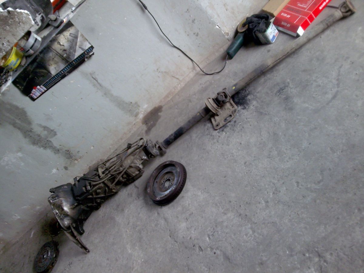

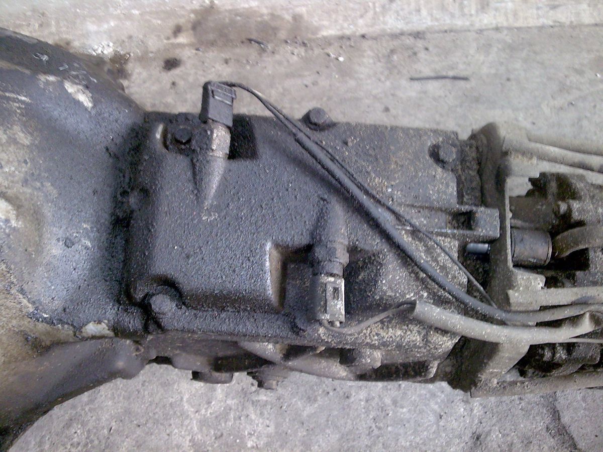

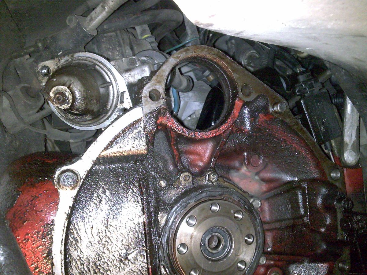

Повідомлення Oleг » Сер травня 05, 2010 1:26 am

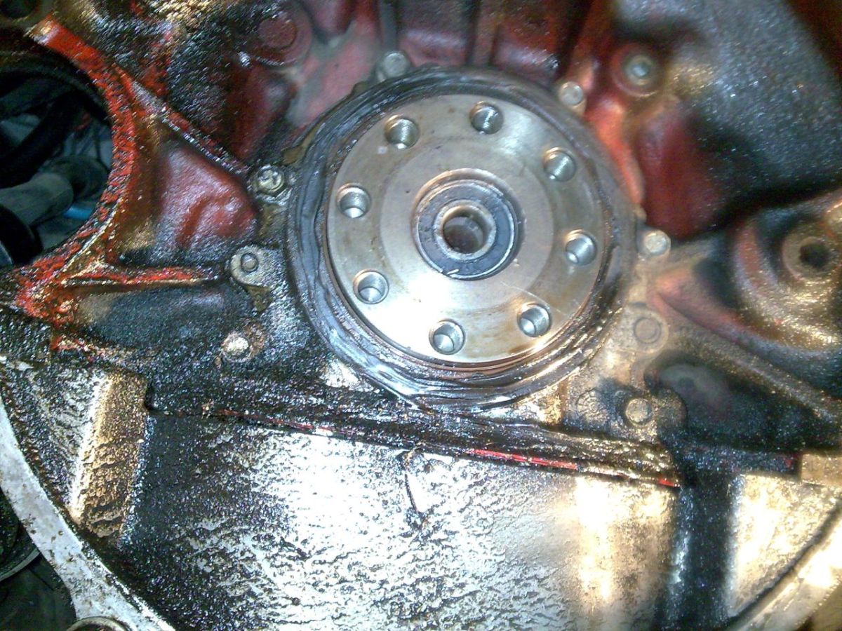

сьогодні розібрав трохи машину - зняли коробку!!! вирішив позбутись зас..ння мотора і коробки маслом і перестати дихати ним в пробках чи на світлофорах, по фото можна буде зрозуміти про що я!
Отож:
1.задній сальник колінвалу
2.вижимний підшипник, вилка і грибок
3.нові болти для корзини
4.втулки куліси (зі слів продавця в якого я їх купив від Москвича 2141) :oops:

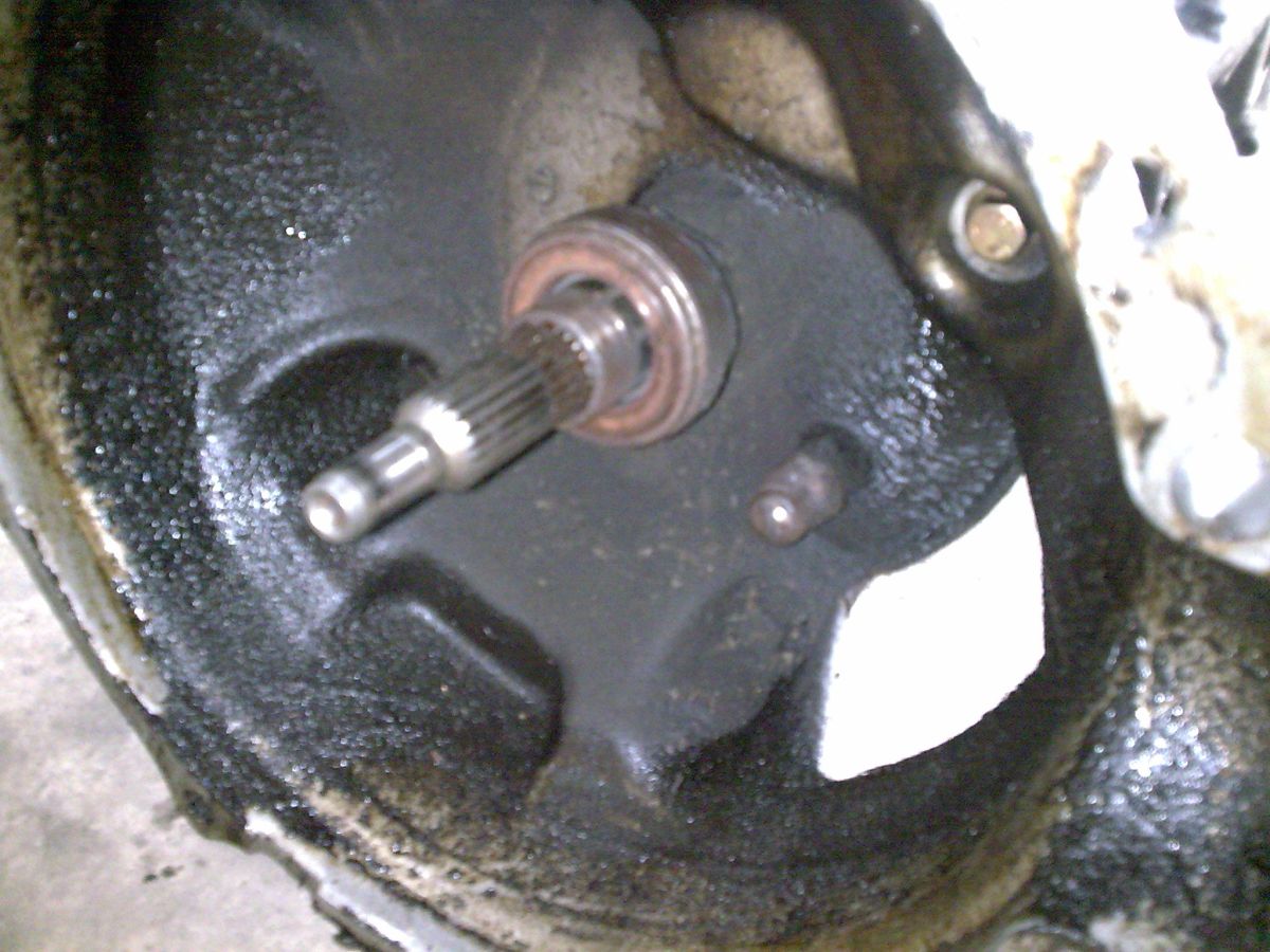

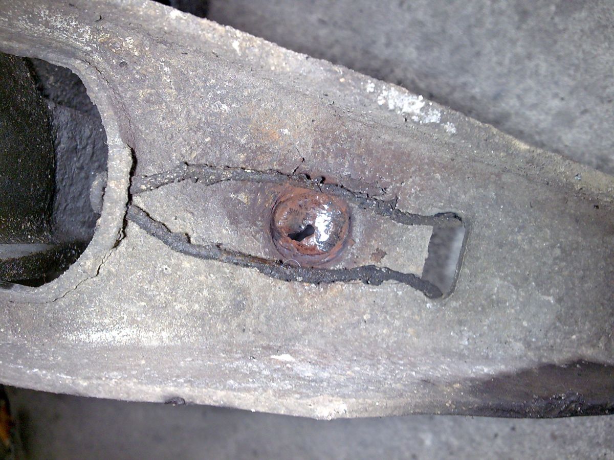

Повідомлення Oleг » Сер травня 05, 2010 6:48 pm
от і фото, з яких добре видно що люди тут вже були, наложили пів кілограма герметика, замість того щоб поміняти сальник :roulette:
буду виправляти!!!

Повідомлення slava_n » Сер травня 05, 2010 11:24 pm
да!!! до чого ж деколи люди безтолкові бувають,невже легше додуматись до герметика ніж до нового сальника! :roulette: ну нічого,прорвешся!

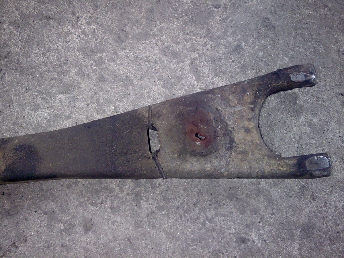

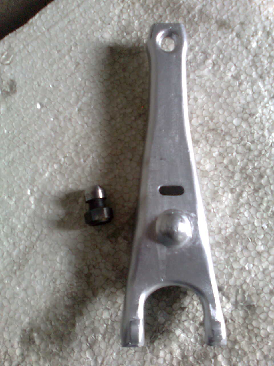

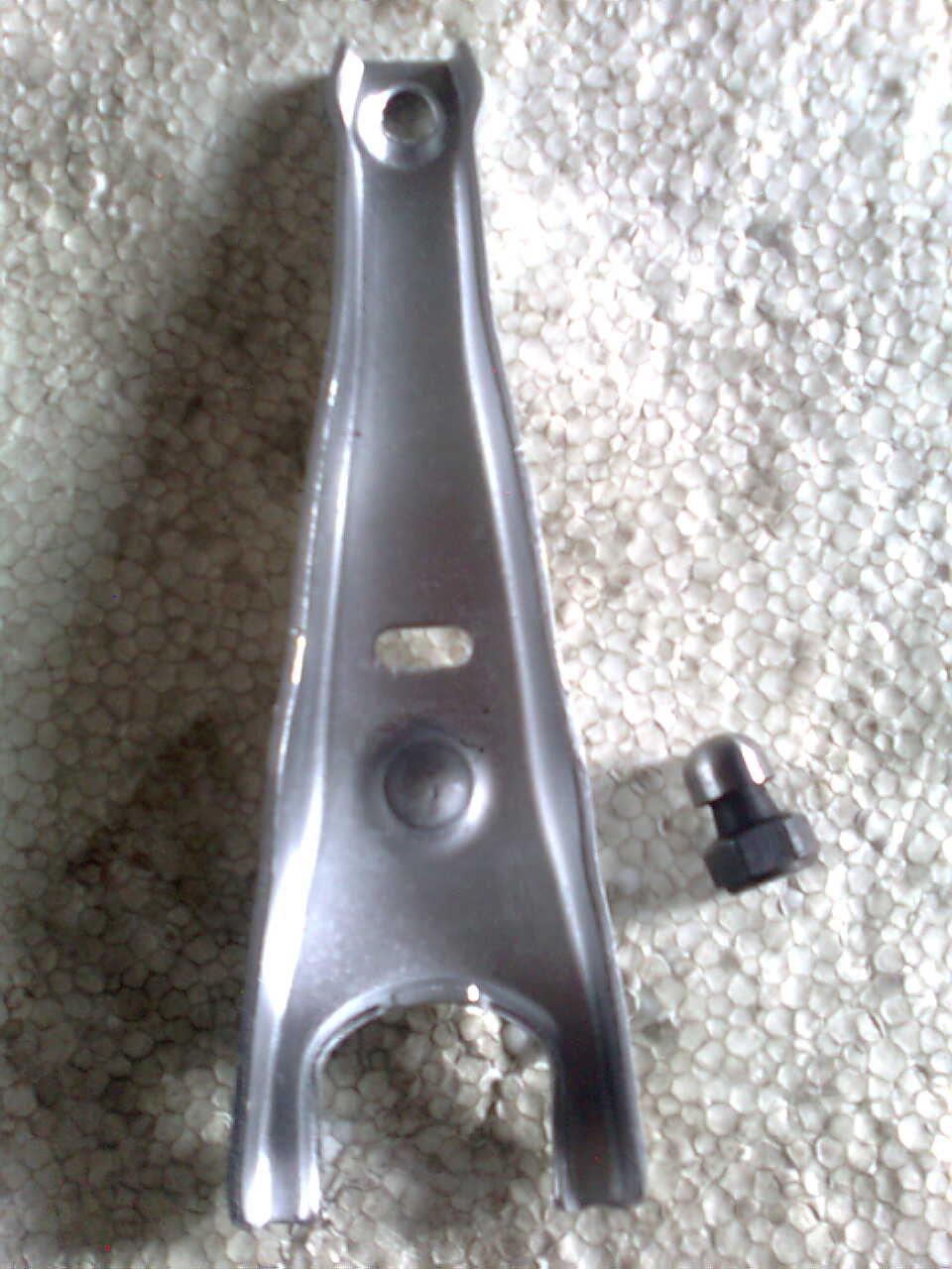

Повідомлення Oleг » Вів травня 11, 2010 4:35 pm
такий вигляд отримала вилка, після чого все зібрали і я не міг натішитись тим щепленням- як по маслу!!!
