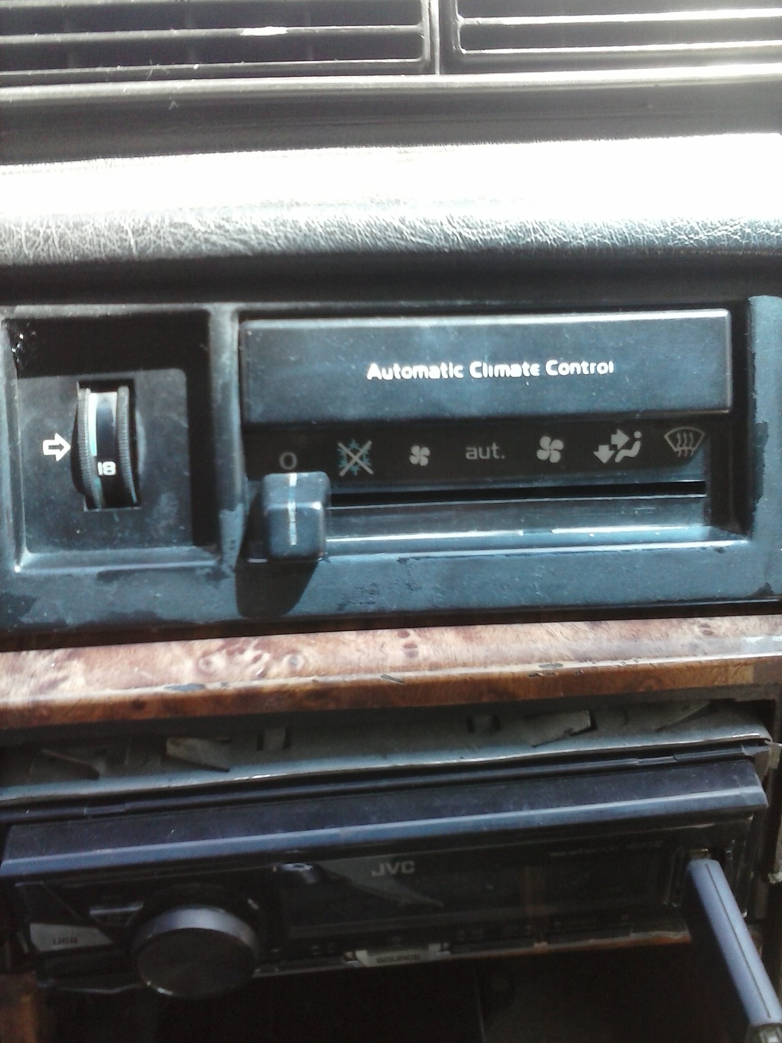

Повідомлення zavgar666 » Вів липня 18, 2017 12:49 pm
Да я понимаю, что вещь, но неизвестно работоспособность вакуумного насоса. А блок сожгли, когда коротнула проводка под капотом. Ну руки лазили шаловливые 8-) .
Блок управления такой

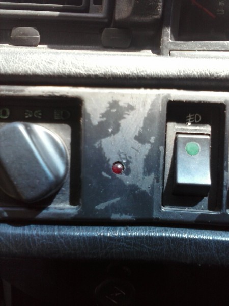

Повідомлення zavgar666 » Вів липня 18, 2017 12:51 pm
Что показывает эта лампочка, а то у меня горит постоянно?
zavgar666
Повідомлень: 700
Автомобиль: volvo 343 740
Re: 740 белая turbo inteculer
Повідомлення vovo » Вів липня 18, 2017 2:39 pm
на моей такой ж климат и такой вечно красный диод! это нормальное штатное оборудование)

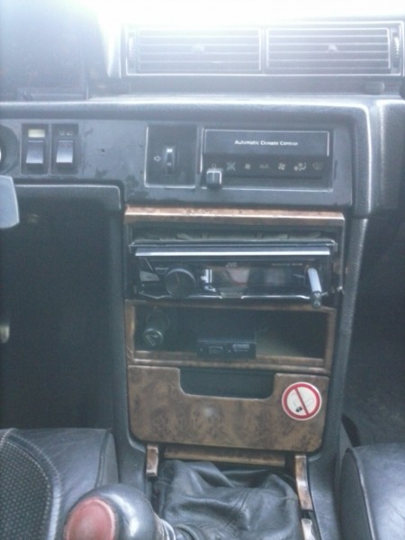

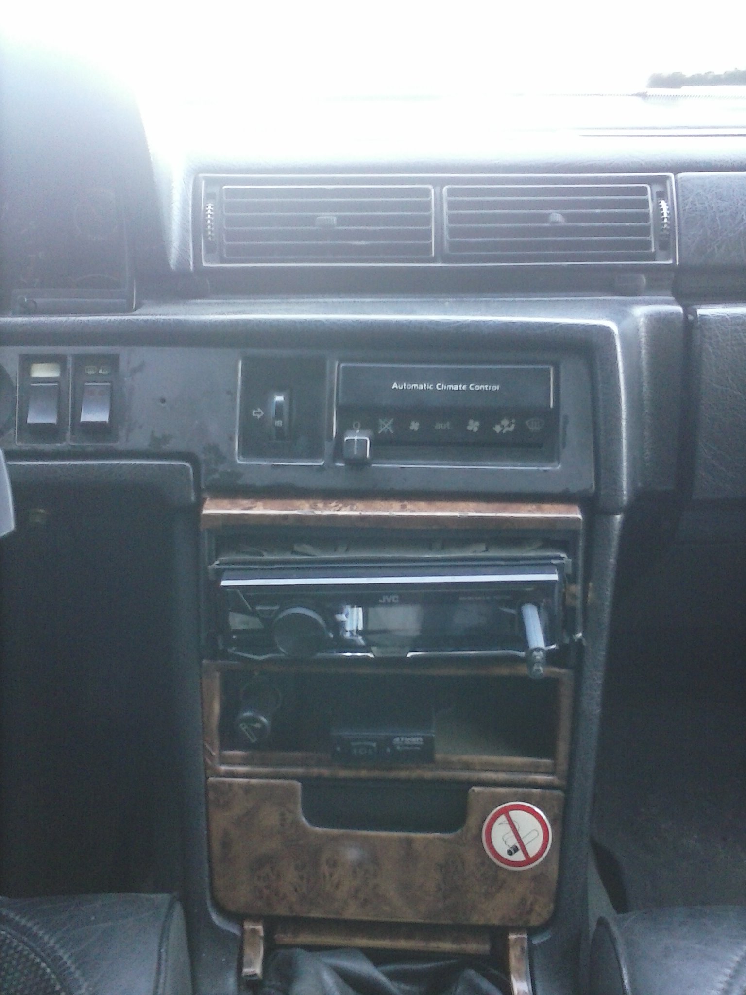

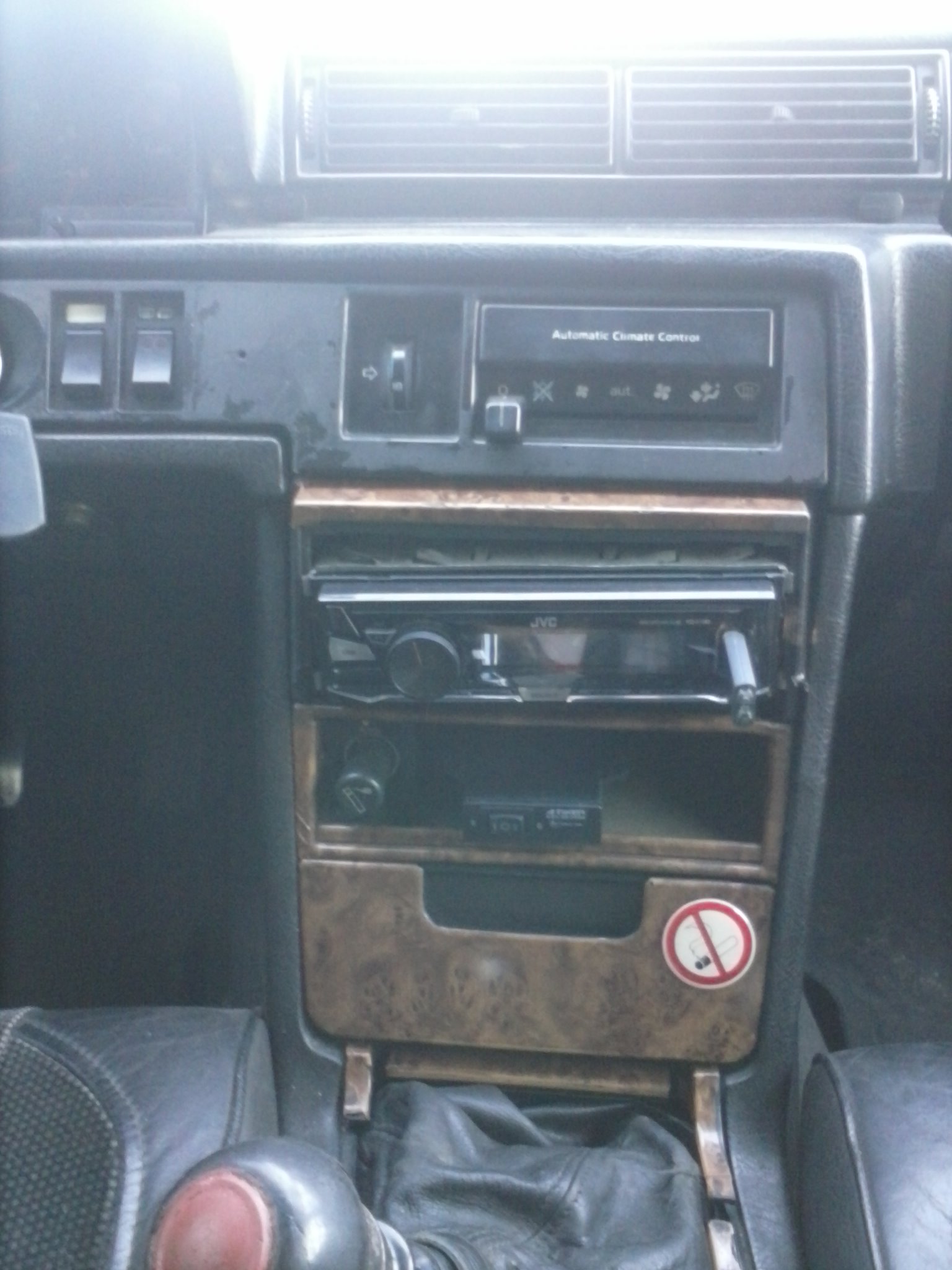

покажите целиком торпедо, что то там под дерево...
Повідомлень: 1580
Повідомлення zavgar666 » Вів липня 18, 2017 6:14 pm
Под дерево похоже самопал, или сильно убито. Большая часть ободрана.

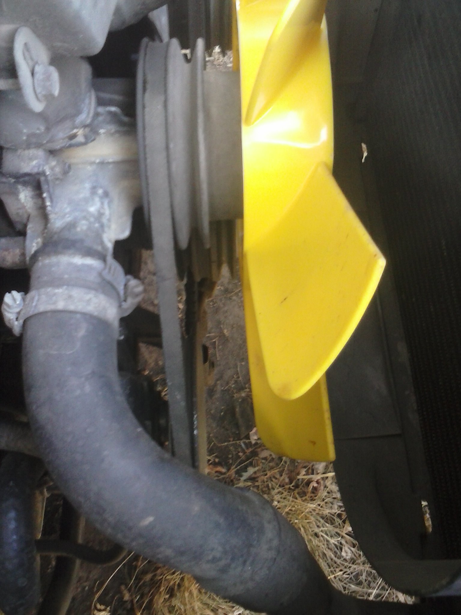

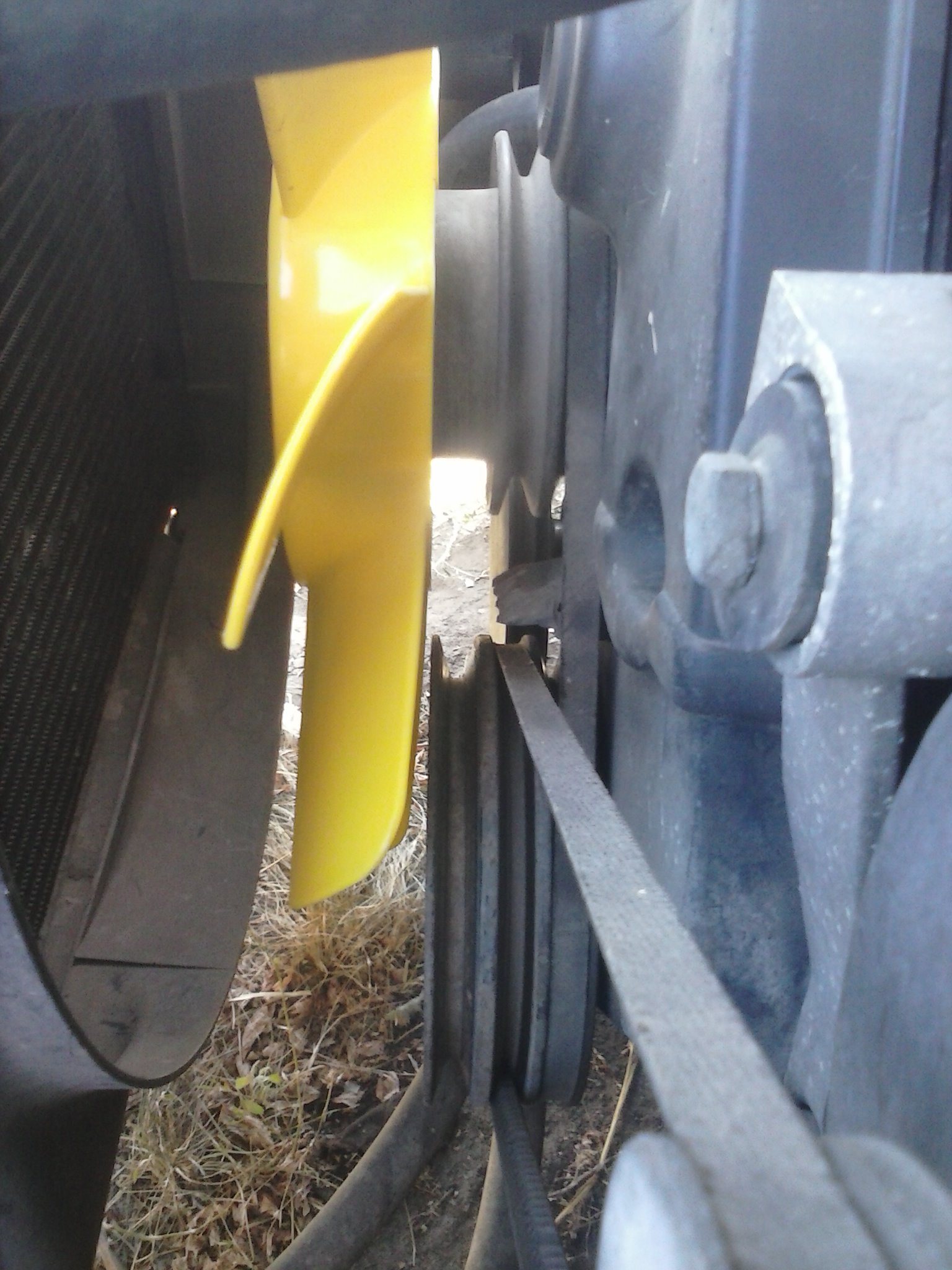

Повідомлення zavgar666 » Вів серпня 15, 2017 3:21 pm
Временно решил проблему с вязкомуфтой. После очередного беспричинного подъёма температуры двигателя зашёл в ближайший автомагазин и купил крыльчатку от газели на восемь лопастей за 95 грн. Отверстия крепления на ней совпали идеально, но больше по диаметру. Из куска газовой трубки 8 мм изготовил разрезные втулки, установил на место вязкомуфты. При темперетуре воздуха +38 температура двигателя наконец-то в норме даже по городу на светофорах. Единственно что смущает, это расстояние между крыльчаткой и шкивом коленвала. На оборотах лопасти смещаются к радиатору, пока полёт нормальный. Даже на участках где греются многие двигателя на новых авто температура в норме.
