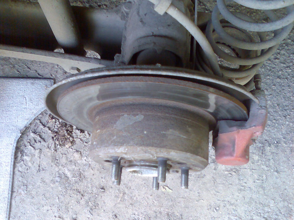

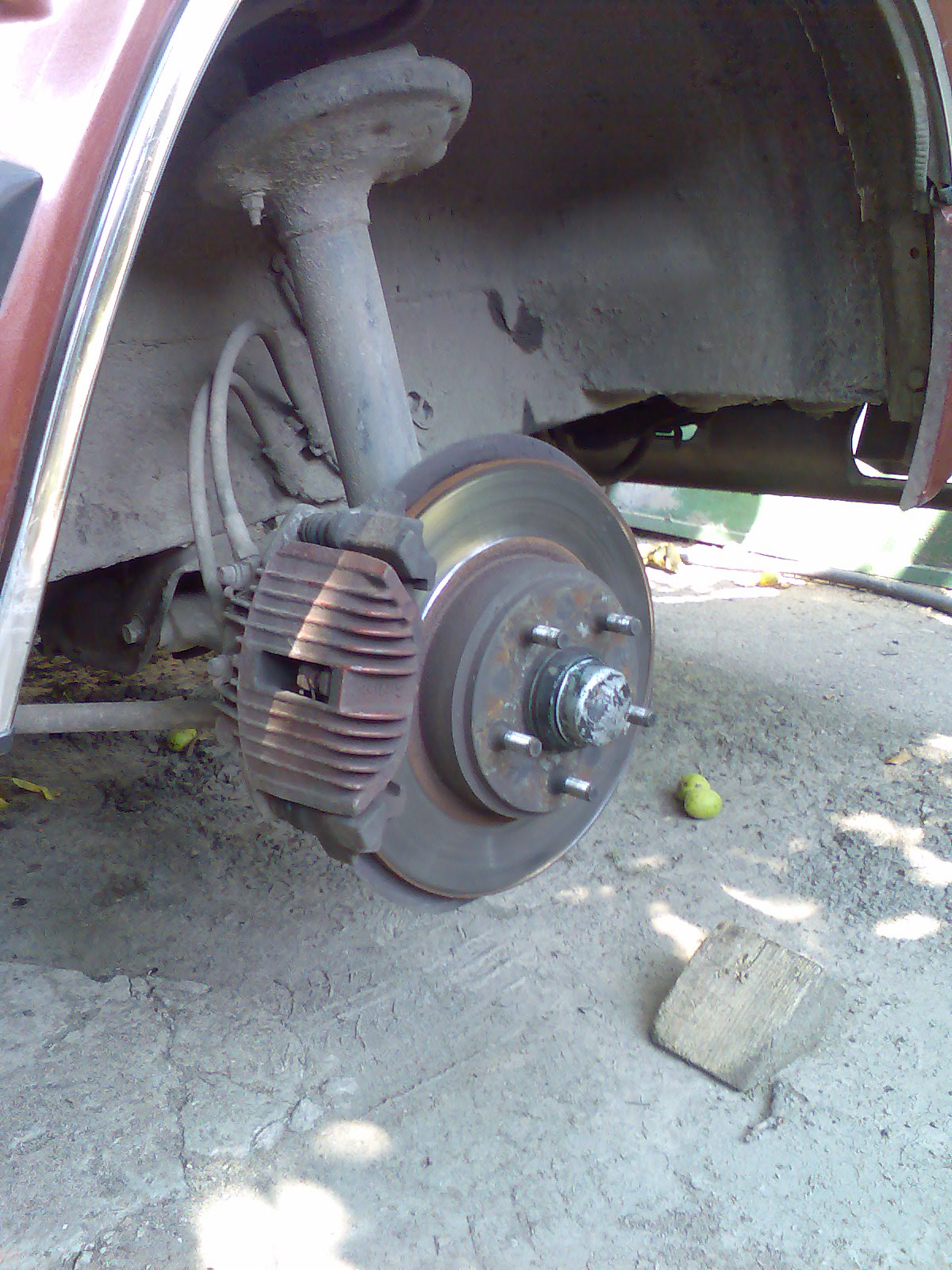

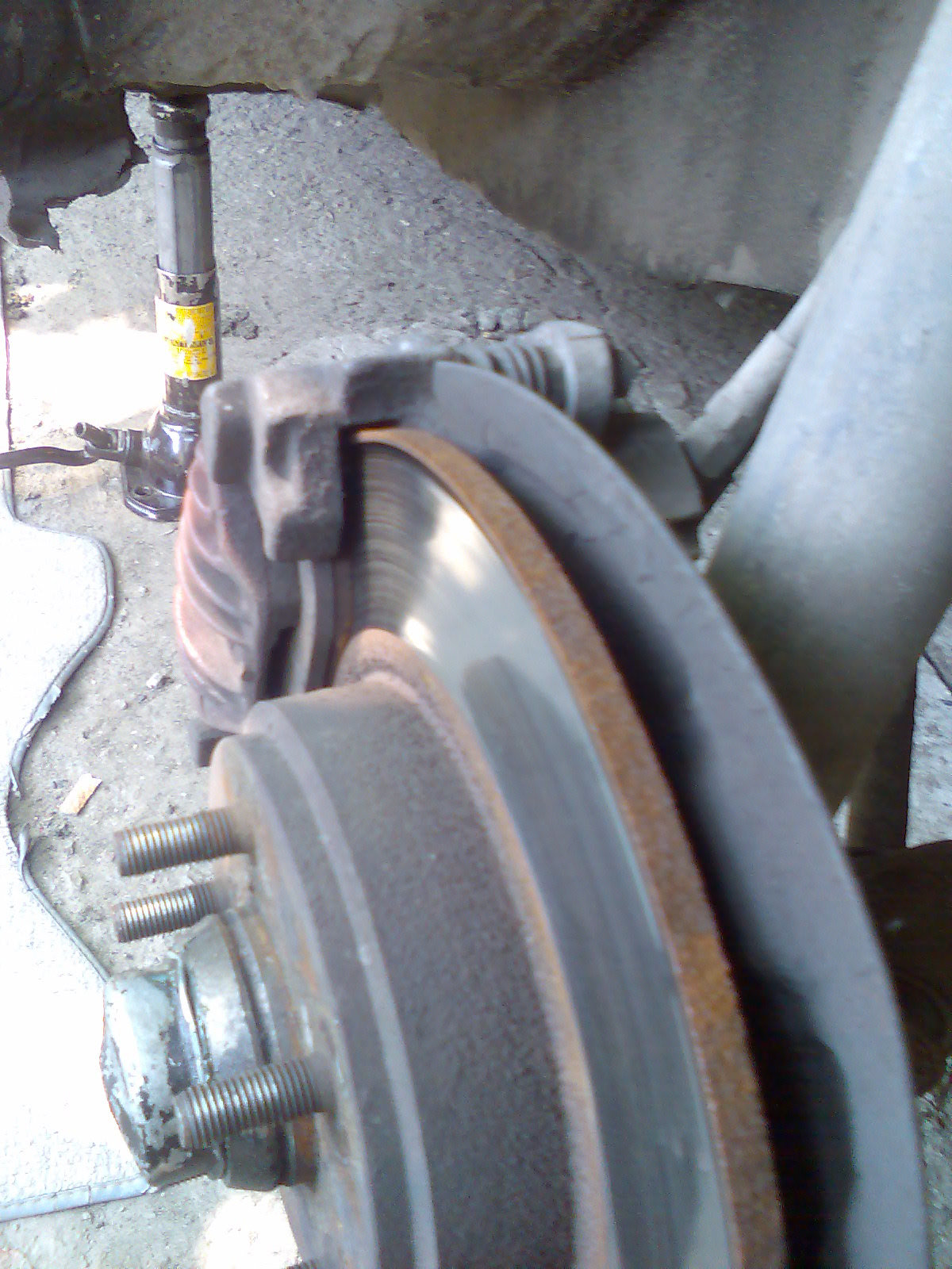

Сегодня прошелся по всем суппортам, все вымыто бензином и смазано заново, (после чего стали звенеть на ямках эти самые суппорта, мб направляющие звенят), выработка на задних тормозных дисках практически отсутствует, передние очень растроили, толщина подходит к критическому уровню, теперь в планах их замена, при деинсталляции правого переднего колеса было выявлено что, гайки крепления колесного диска стоят наоборот(наизнанку)даже не знаю, нарочно или случайно прежний хозяин это сделал, а так в целом своим не профессиональны взглядом больше проблем не выявлено.

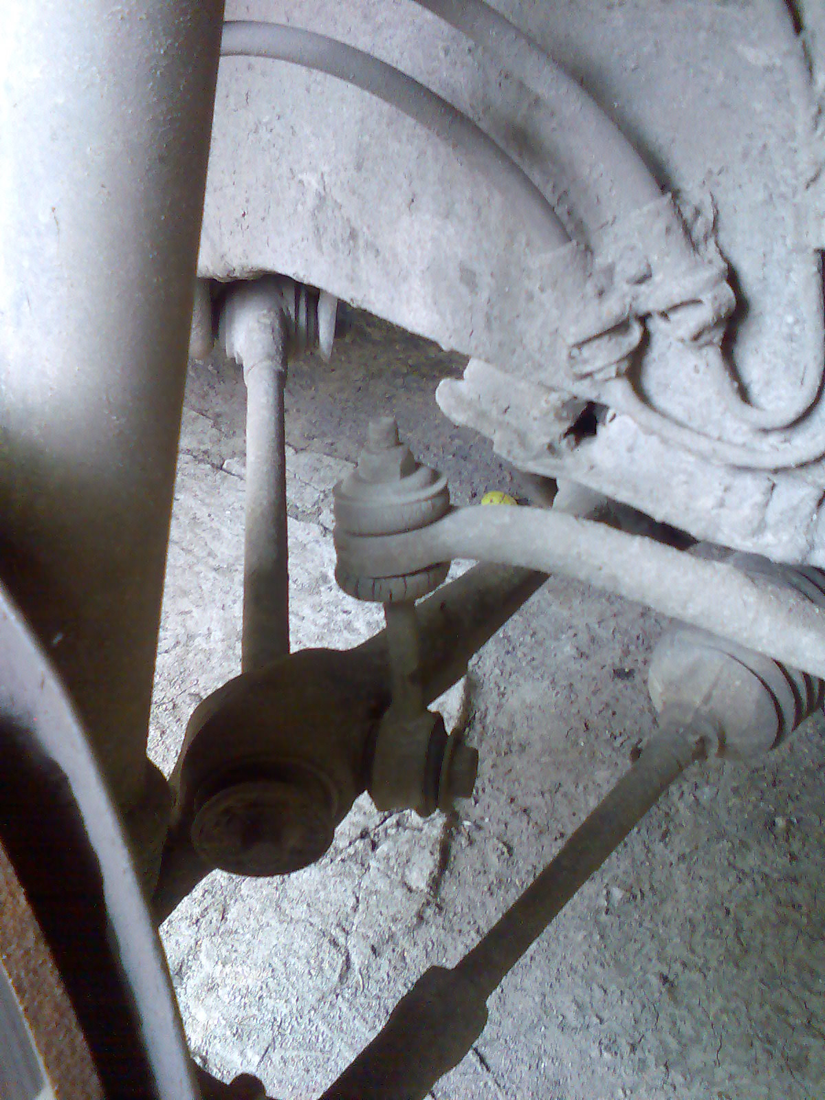

На суд обывателей форума выложу фото резинок стабилизатора, стоит их менять или нет и какие варианты возможны для замены, заранее спасибо.

вот

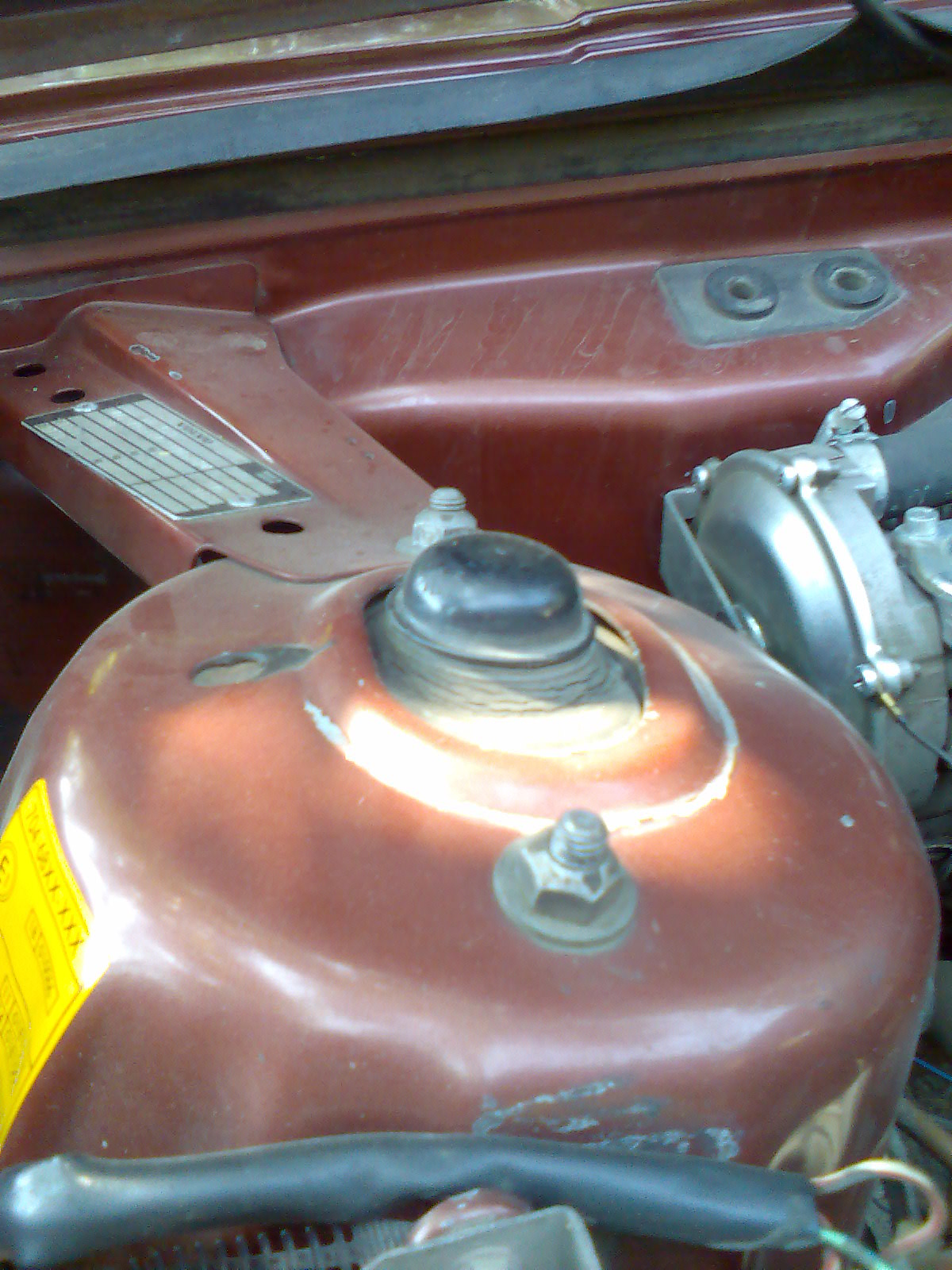

У друзей 740-ые и у них другой стакан и такой резинки как у меня на стакане нету, она по сравнению с левой стороной(резинка)хочет вылезти наружу, думаю это не есть хорошо?

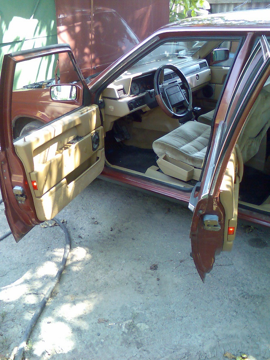

Исправил маленькую поломку, ранее лампочки в дверях не горели, теперь приятно радуют своим свечением.

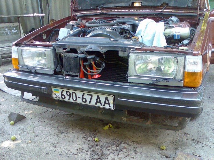

Так же сегодня с утра имея в своем распоряжении выходной, были сняты и разобраны фары и поворотники, вымыты, высушены и установлены на место, результат радует глаз, заметно стали прозрачнее, ярче и настроение лучше :idea:

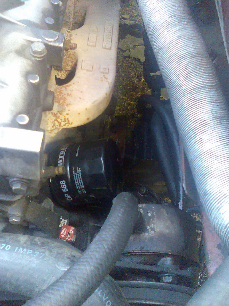

ну и неприятная сторона :shock: это остается каждое утро под машинкой, не пойму откуда капает, то ли с пластмассового бачка гура, либо с самого насоса, и то и то мокрое.

Privet,
naschet stoek stabilizatora - to lychshe pomenyat, sam bral takie v magazine, cena 190grn SIDEN, no posmotri v Scan Teche, mojet bydet deshevle :?

Сообщение nikolajs » Пт июл 02, 2010 2:53 pm
Привет! Очень интересный экспонат. Суппортов таких никогда не видел. Резинки стоит поменять, тем более, что они копейки стоят. А вот опорный подшипник так срочно меняй, иначе если вылетит стойка в капот, будет плохо. А стакан у тебя такой, потому, что машина ранних годов выпуска. Такие шли до 84-го года, если не ошибаюсь.

не ошибаешься!)) хорошая машинка! а про супорта я поддерживаю! что за фирма?

ARTYHA писал(а):не ошибаешься!)) хорошая машинка! а про супорта я поддерживаю! что за фирма?
Гирлинг, 2-х поршневые, что не может радовать.

Сообщение slava_n » Сб июл 03, 2010 10:57 am
у меня была американка 764, 85 года,там тоже такие супорта и диски были,но запчастей по новым таких не нашел,ставил уже простые---как у всех!

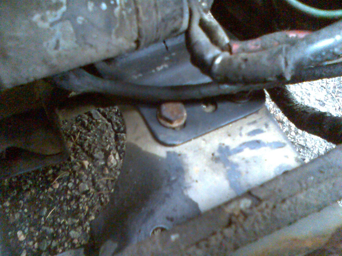

Отпишусь о маленьком апгрейде авто, столкнулся с нуждой замены картера, нашел такой же мотор стоявший на рено-25, тот же 2.8 но не мех инжектор, но к сожалению картер не подходит, он состоит из двух частей, одна металлическая, другая алюминиевая, благодаря усилиям человека взявшегося за замену картера таковой был найден, но на этом неприятности не закончились, было обнаружено что подушки двигателя и коробки очень изношены и практически оторваны, балка полностью мертвая, с балкой было проще, на выбор было несколько вариантов, цена 70 у.е., за подушки для мотора мне было сказано что я их не найду, так как вариант очень редкий, но к удивлению для меня и человека с которым мы приехали на авторынок Одессы и зашли в первый попавшийся на глаз магазин с надписью VOLVO те самые подушки были найдены, но.....продавец озвучил им цену от которой честно говоря мы были немного ошарашены, 45 у.е. за каждую, кусок резины зажатый между двух металлических пластин, достал телефон, начал набирать номер телефона мастера и вышел из магазина, не успев дозвониться был окликнут тем самым продавцом с криком "молодой человек, извините я ошибся!", в общем цена оказалась 25 уе за подушку, все было установлено, все довольны, топливо по прежнему истребляем ведрами :idea:

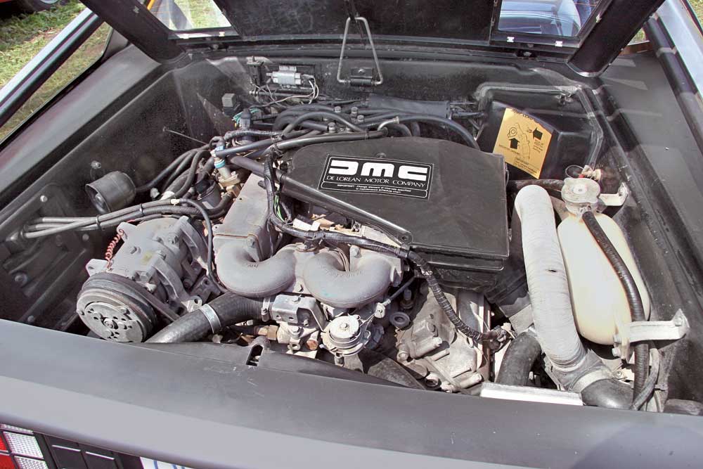

Не знал что аналогичный моему мотору устанавливался на машинку из фильма "Назад в будущее" класс.
http://ru.wikipedia.org/wiki/De_Lorean_DMC-12
http://www.volvolife.ru/history/0049.php

Фото не очень, но вроде видна замена подушек мотора
