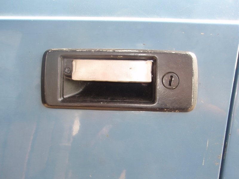

Не секрет для хозяина 340-й хроническая слабость наружных ручек. Купить ручку не всегда можно, да и цены кусаются. По совету доброго человека с Тернополя смастерил такую ручку сам из нержавейки. Использовал только маленькую болгарку. Самое главное- выдержать размер экскиза, иначе уйдёт много времени на подгонку. Саму деталь делал не больше часа, но в размерах чуть ошибся и пришлось попариться, чтобы ручка легко работала. Конечно, в красоте теряю, зато в качестве ( что не поломается) выигрываю.
И ещё, чтобы ручка легко открывала дверь, немного подогнул тягу, которая идёт с наружной ручки на защёлку замка. До этого дверь открывалась только в самом верхнем положении ручки, да и то с трудом.

Приятно видеть творческий полет мысли...Удачной эксплуатации.

Re: Колхоз. Наружная ручна на Вольво 345.
Сообщение sctyz » Ср апр 30, 2014 8:34 pm
ClassN1 писал(а):Приятно видеть творческий полет мысли...Удачной эксплуатации.
Спасибо умному человеку с Тернополя, я бы до такого сам не додумался.

молодец конечно, ручка должна быть на века. ;)

посоветую другу про ручку,у него она тоже отвалилась.
