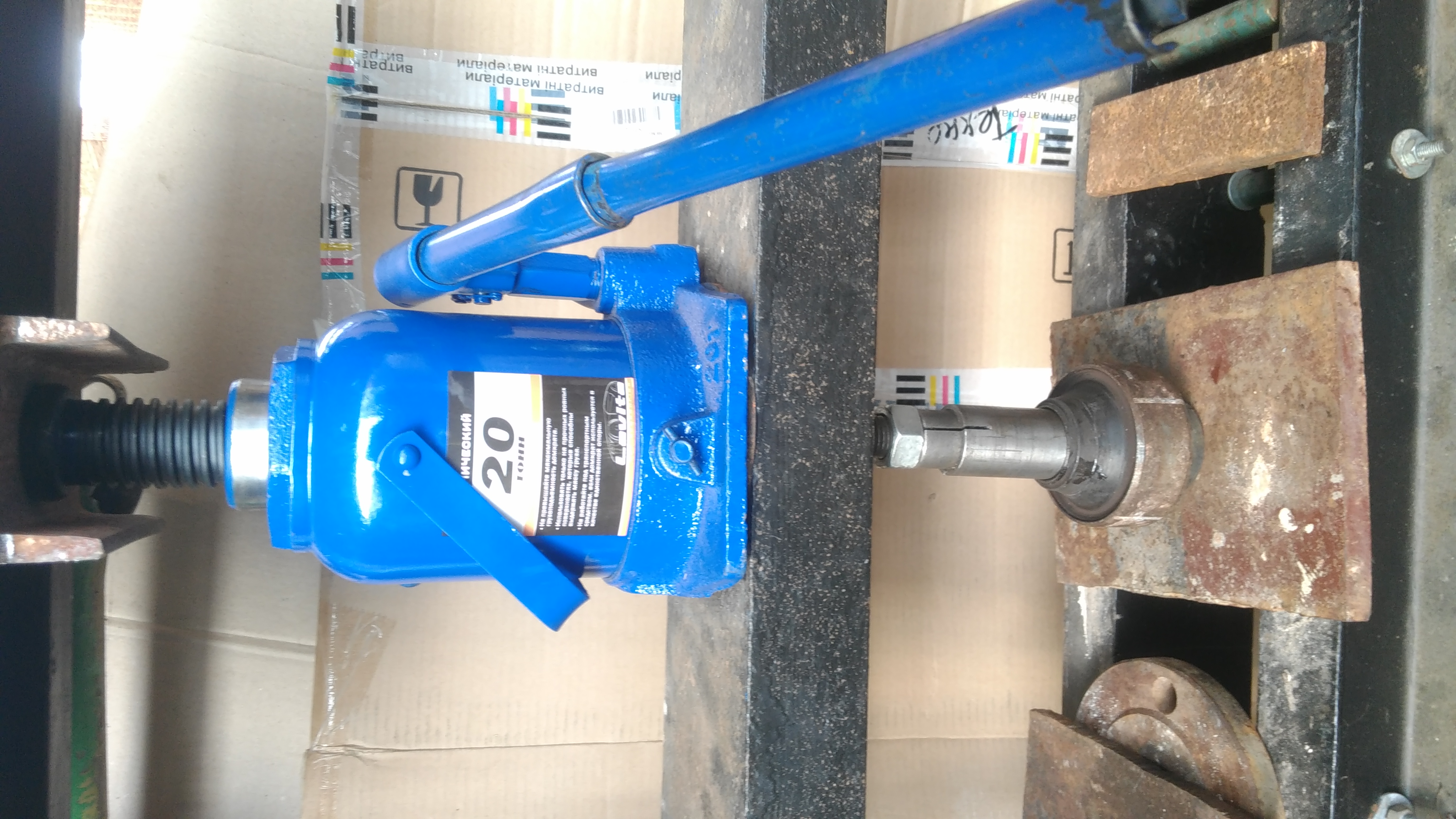

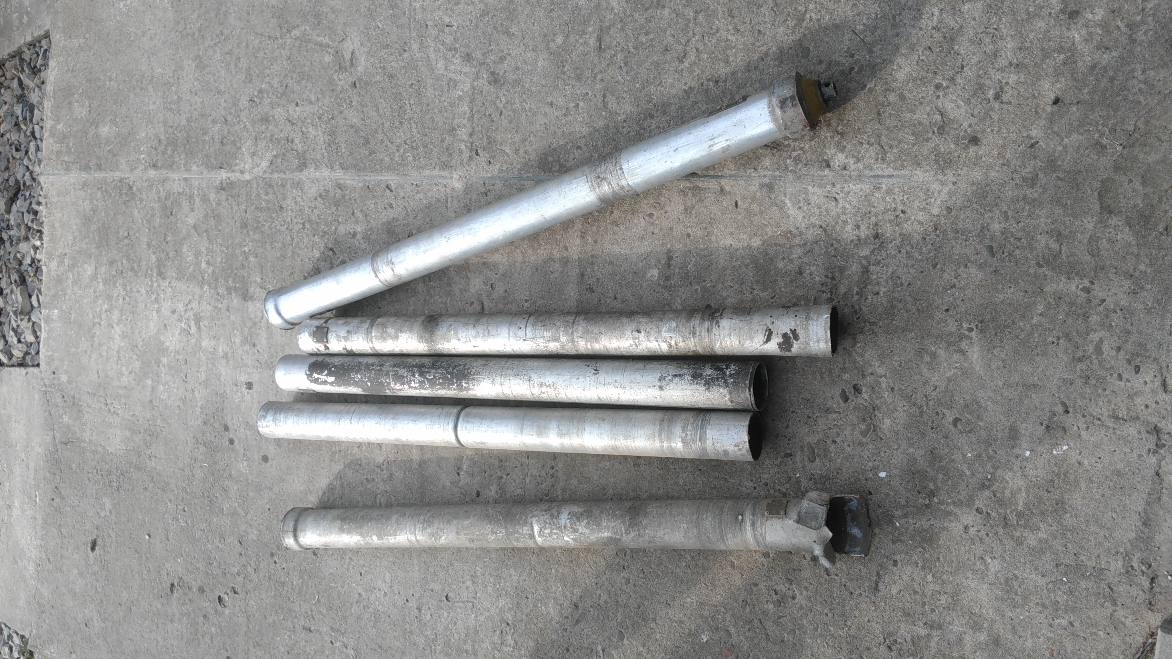

Кардани продав, є попит. Взявся за реставрацію ще одного
Ще один шедевр від Мар'яна
До речі - сайлент виготовлений як одне ціле з шліцевою, перепресувати окремо не вийде.
Зверху напресований перстень, який пробували пришмаркати до алюмінію, чи хз ..
Друга сторона обірвана. Видрав сайлент (раніше показував), перепресував шліцівку.
Раніше пресував в кардан на різьбовий клей, цього разу пробую на епоксидку. Головне - не зівати, стигне швидко.
Вроді нормально
З решти карданів можу зробити паркан ...
