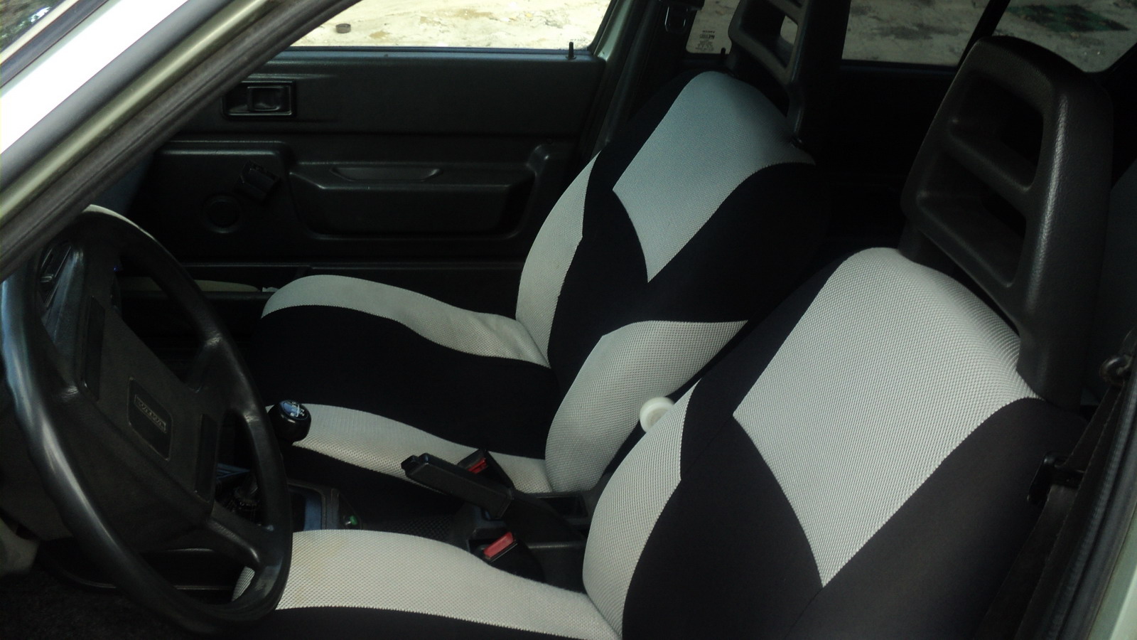

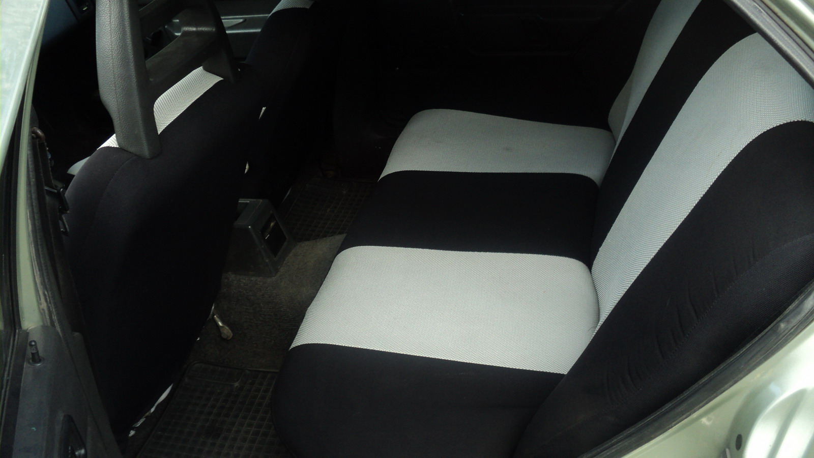

Повідомлення Stas340 » Пон червня 25, 2012 9:08 am
и чехлы я надел (валялись в гараже)
Re: Солярчик:) Volvo 340 D16
Повідомлення B200K » Пон червня 25, 2012 2:42 pm
Стас продай мені їх)
B200K
Повідомлень: 874
Звідки: Чернівці
Автомобиль: volvo 360
Повідомлення Stas340 » Пон червня 25, 2012 3:03 pm
:) Коль они только из далека такие еще ничего, но пока валялись в гараже и вовремя переезда пострадал водительский нижний (небольшое пятно ржавчины) и сколько супруга их не стирала никак :? мне просто стало жалко салон, так как часто использую машину не как средство передвижения а как средство обслуживающее мои 40 соток :) и прицеп часто ездит и я частенько не совсем чистый сажусь, потому мне проще раз в месяц снять постирать чехлы чем разбирать салон. Хотя как только начинаю снимать заднюю спинку, начинаю говорить "будь проклят тот день...."))) ибо эти 12 гаек и болтов это писец :roulette:
А на счет продай то только с машиной:) :cars: типа чехлы и в подарок машина
Повідомлення B200K » Пон червня 25, 2012 5:03 pm
)))мда,сідуху зняти проблємно))))
B200K
Повідомлень: 874
Звідки: Чернівці
Повідомлення Vladizlav » Пон червня 25, 2012 6:21 pm
Як на мене -- сідушку я вже два рази знімав, а підголовник не зміг ні разу. Як його відкрутити ??? :viking:
Повідомлень: 1888
Повідомлення dok » Пон червня 25, 2012 8:30 pm
Видел у нас в магазине чехлы на подголовники, белые, надпись -ВОЛЬВО, былобы не плохо
dok
Повідомлень: 633
Звідки: Житомир
Автомобиль: volvo 343,1987г.
Повідомлення Алежон » Пон червня 25, 2012 10:11 pm
ключевое слово белые
Повідомлення alexnax » Пон червня 25, 2012 10:44 pm
Stas340 написав::) Коль они только из далека такие еще ничего, но пока валялись в гараже и вовремя переезда пострадал водительский нижний (небольшое пятно ржавчины) и сколько супруга их не стирала никак :? мне просто стало жалко салон, так как часто использую машину не как средство передвижения а как средство обслуживающее мои 40 соток :) и прицеп часто ездит и я частенько не совсем чистый сажусь, потому мне проще раз в месяц снять постирать чехлы чем разбирать салон. Хотя как только начинаю снимать заднюю спинку, начинаю говорить "будь проклят тот день...."))) ибо эти 12 гаек и болтов это писец :roulette:
Ну не преуменьшай, видел я эти чехлы в живую. Всё там ;) то Стас специально чтоб Коля не просил :oops:
Повідомлень: 2231
Звідки: г.Горловка East Side
Повідомлення Shipr » Пон липня 30, 2012 10:56 am
Stas340 написав:и чехлы я надел (валялись в гараже)
Доброго дня Stas340! А що за модель чохлів підскажіть.
Shipr
Повідомлень: 756
Звідки: Житомир
Повідомлення Stas340 » Пон липня 30, 2012 11:18 am
8-) этим чехлам уже чуть больше 3-х лет, брал на рынке за 200 грн. на чехлах был большой список авто на которые они подходят в котором был и вольво 340, взял одел все хорошо подошло, модель хз, этикетки не осталось а так я сильно внимания не обращал
