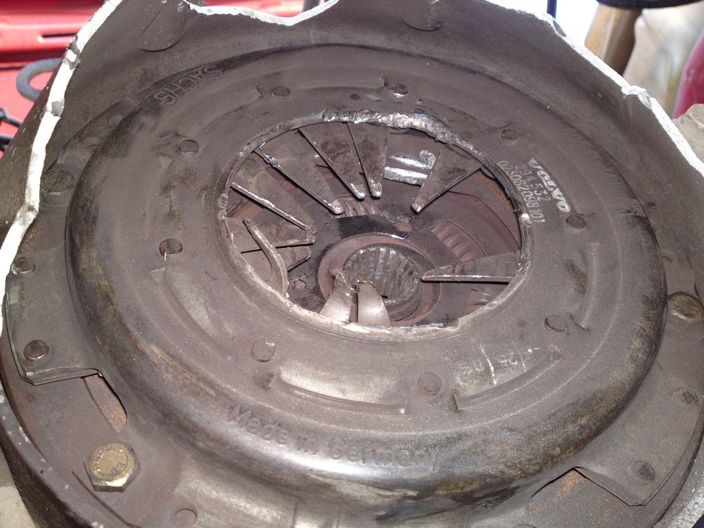

Повідомлення zowiezo » Чет жовтня 03, 2013 11:58 am

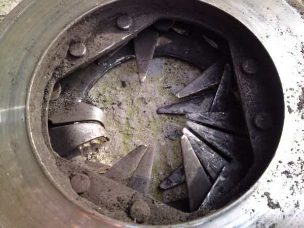

markitos написав:А как может подщипник взорваться???

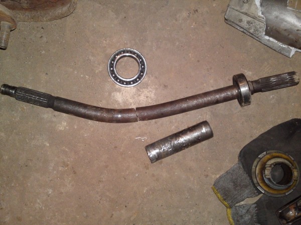

Вчора затягнули авто на місце ремонту.
Вскриття показоло, що це корзина (стояла ще з заводу (Вольво))...а обойма підшипника ціла.
Поки під заміну-
Кардан, вал, підшипник, корзина, лапка, кожух, хвостовик, диск зчеплення, трос зчеплення...
Ну і ще вирвало кріпленя куліси, а самі болти позагинало...

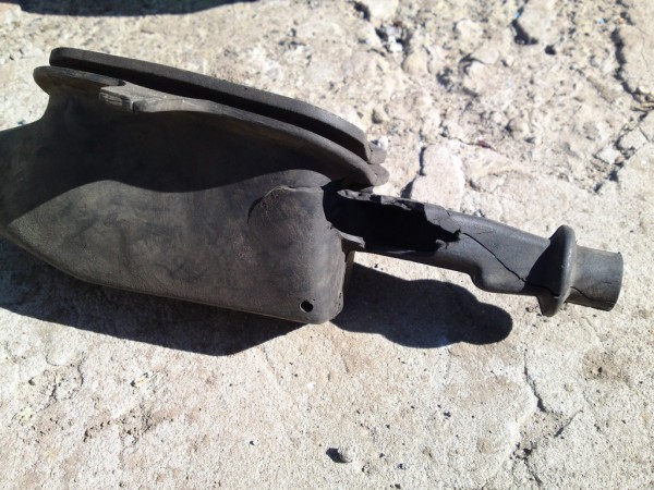

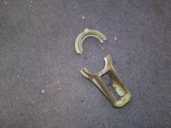

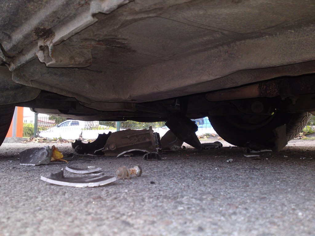

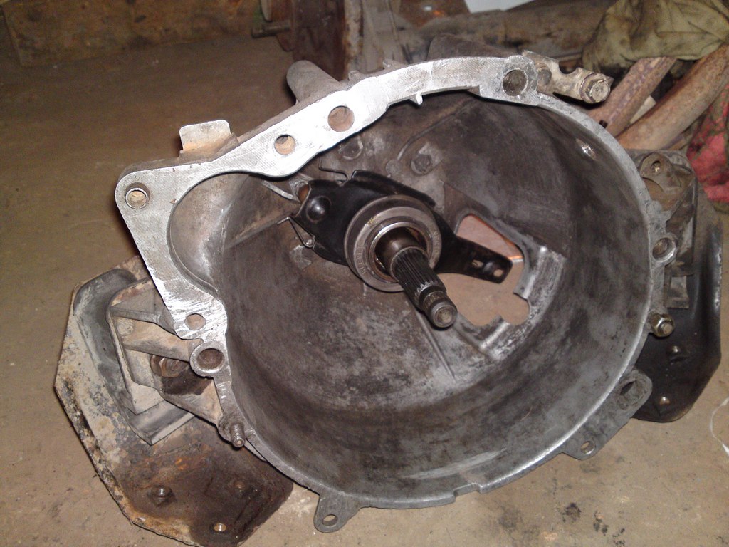

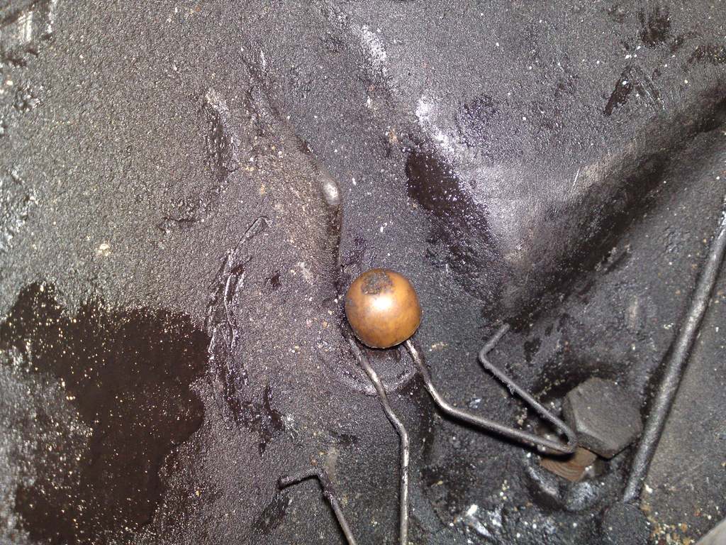

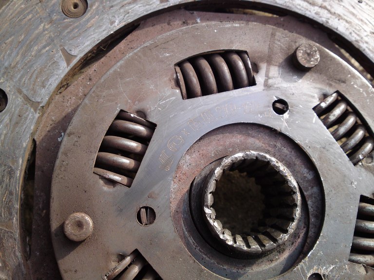

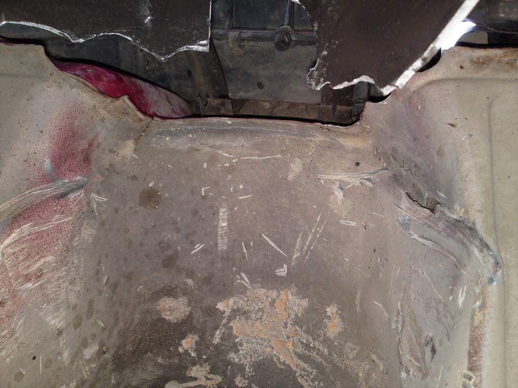

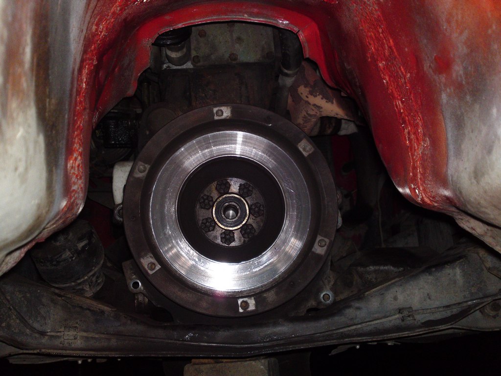

Повідомлення zowiezo » Суб жовтня 05, 2013 3:51 pm
Фото "з фронту" :cars:
...Volvo 340 1.4
zowiezo
Повідомлень: 537
Звідки: Lemberg
Автомобиль: Fiat Brava 1.9 TD
Re: Volvo 340 1.4

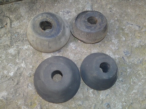

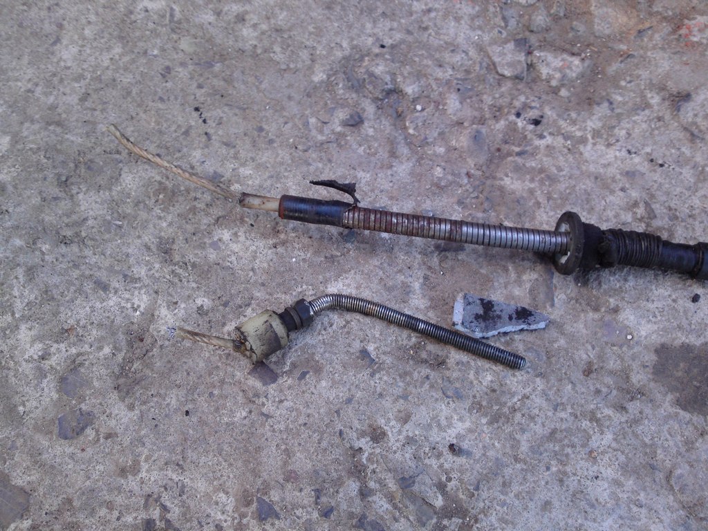

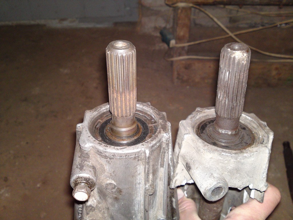

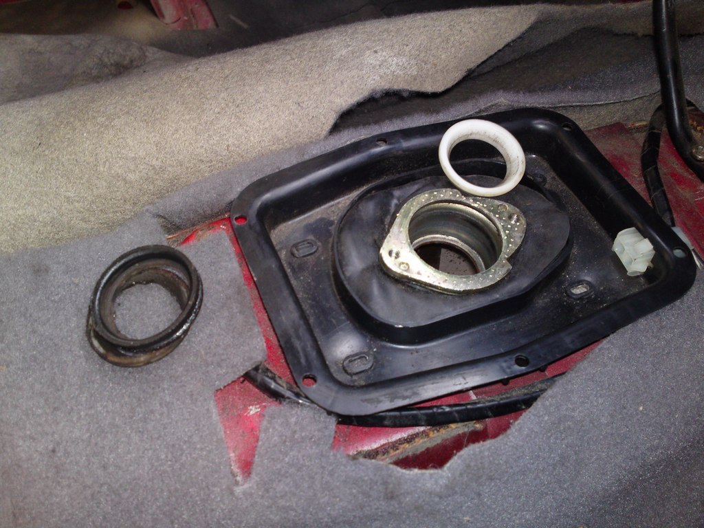

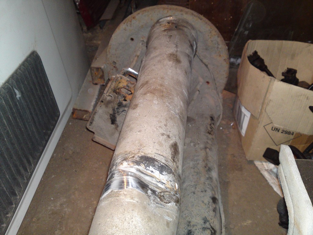

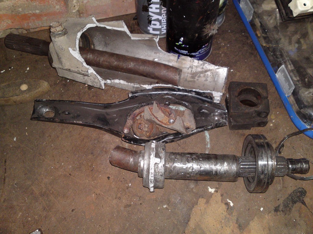

Повідомлення zowiezo » Суб жовтня 05, 2013 3:53 pm
Далі...

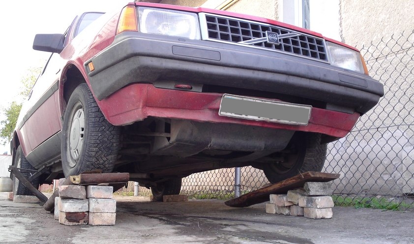

Повідомлення zowiezo » Пон жовтня 07, 2013 4:27 pm
Vladizlav написав:А може то якісь терористи бомбу підклали ?!
Конкуренти :-D ...
Саморобне місце ремонту.

Повідомлення markitos » Вів жовтня 08, 2013 10:26 pm
Не опастно лезть под машину на кирпичах?страховку нужно было сделать, подставить вслучае разрушения кирпича!!! Лучше эстокаду сварить небольшую, а на крайняк из досок соорудить!!!

Повідомлення zowiezo » П'ят жовтня 11, 2013 1:48 pm
markitos написав:Не опастно лезть под машину на кирпичах?страховку нужно было сделать, подставить вслучае разрушения кирпича!!! Лучше эстокаду сварить небольшую, а на крайняк из досок соорудить!!!
Після вибуху під днищем ні!!! :D

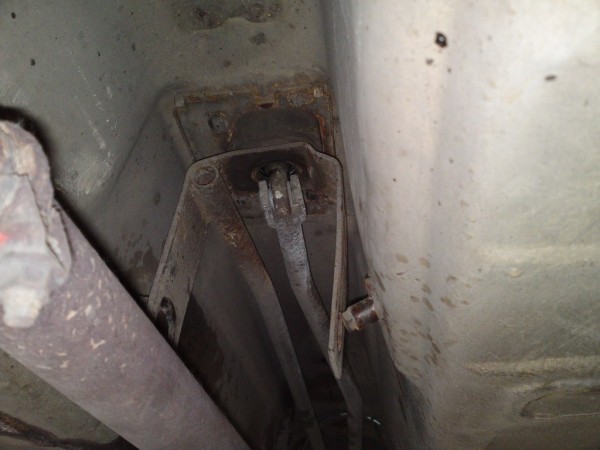

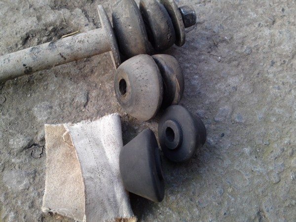

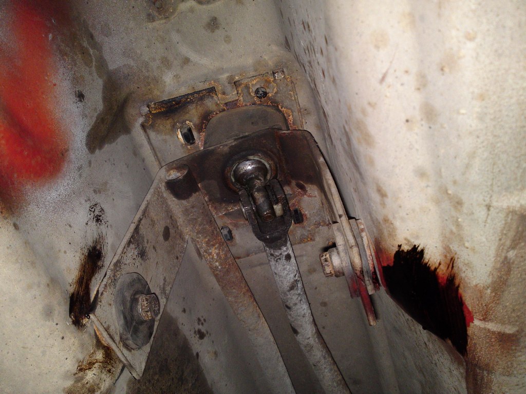

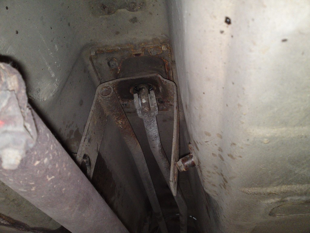

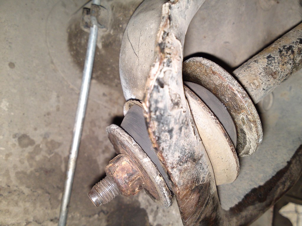

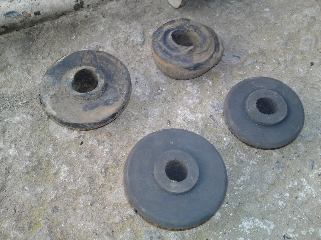

Повідомлення zowiezo » Пон жовтня 14, 2013 2:44 pm

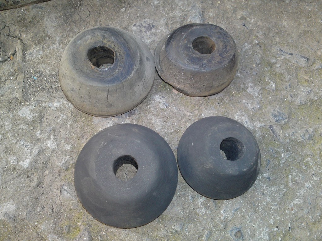

Замінив заодно поки була піднята машина "резинки" поперечних тяг.

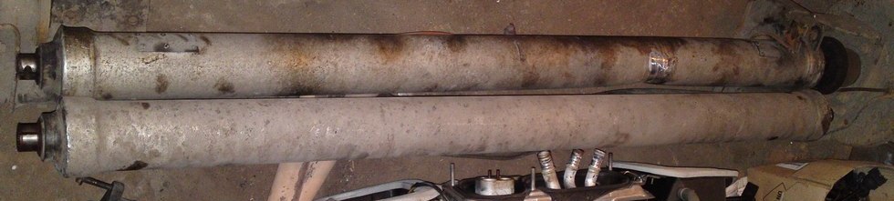

Продовження уламків)...

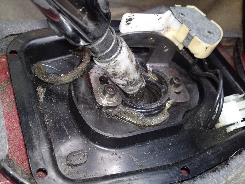

Re: Volvo 340 1.4

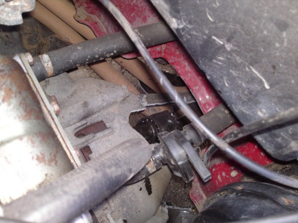

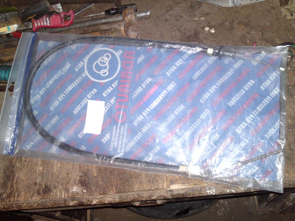

Повідомлення zowiezo » Пон жовтня 14, 2013 2:49 pm
Карбюратор почав барахлити, поки боротьба триває з перемінним успіхом.І помпа проситься під заміну... :cars:
До речі авто вже на ходу :D
Фото...
