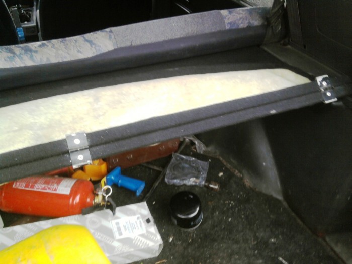

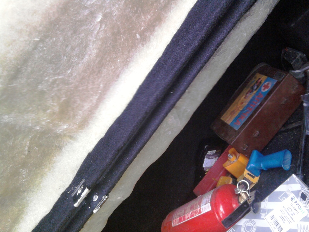

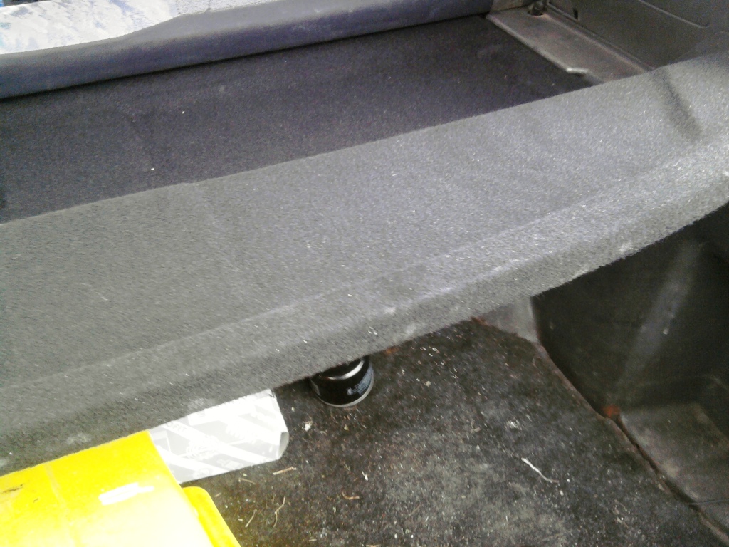

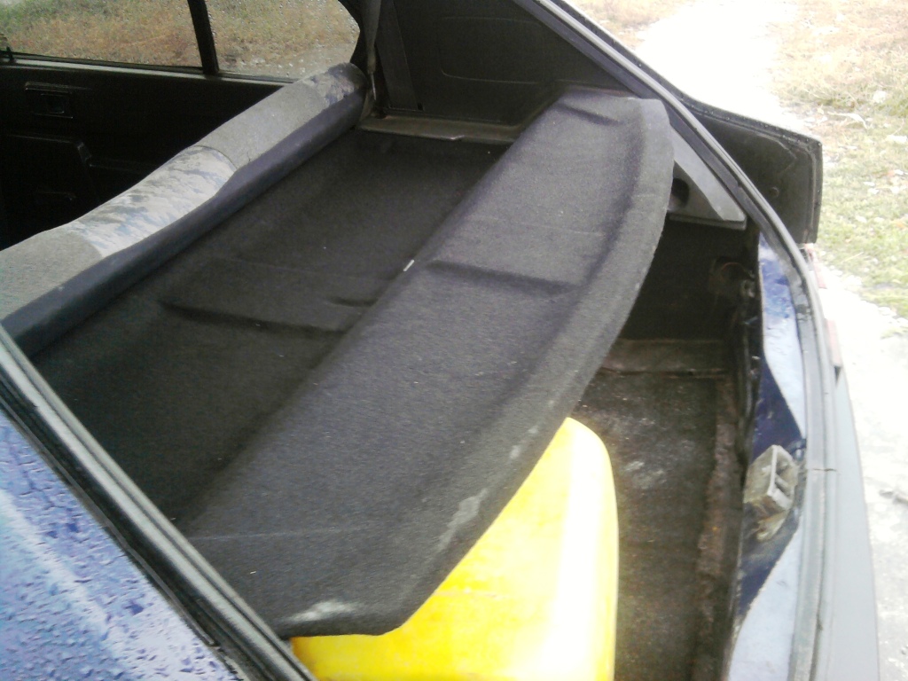

Повідомлення lexa » Пон жовтня 18, 2010 10:22 am
На конец то сделал полку из стеклопластика.

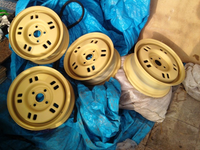

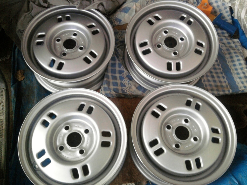

Повідомлення lexa » П'ят грудня 17, 2010 3:04 pm
Пока стоит вот:
Отпескоструил-травящий грунт-покраска.
Повідомлень: 4442
Re: Новая жизнь 16д
Повідомлення Stas340 » П'ят грудня 17, 2010 3:06 pm
сильно :frends:
Re: Новая жизнь 16д
Повідомлення lexa » П'ят грудня 17, 2010 3:12 pm
Фотки наоборот. Сейчас серебро.
