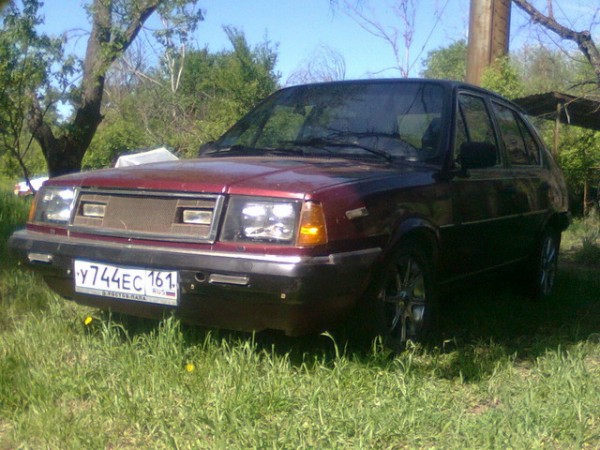

grom написав:Рожко Александр крепление под москвичевские сильно переделывал? а то у меня из-за погоды правый рефлоктор вообще коричневым стал. вот думаю тоже с 41 поставить.
и напомни пожалуйста с какого таза губа под передний бампер?
Губа с таза 08-09, а под фары пришлось "телевизор" подрезать болгаркой, зато теперь езжу с нормальным светом.

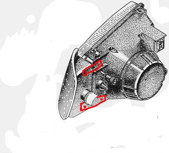

а как вы поворотники крепили при москвичевский фарах?
grom
Повідомлень: 240
З нами з: Суб квітня 16, 2011 10:58 pm
Re: Красная Ласточка 360
Повідомлення Рожко Александр » П'ят жовтня 28, 2011 9:07 pm
grom написав:а как вы поворотники крепили при москвичевский фарах?
С тонкого металла вырезал полосы длинной сантиметров 7 и шириной около 1,5 см, сверлил по краям отверстия 4 мм, а в корпусе фары и поворотника сверлил отверстия 3мм, по месту выгинал полосы, и прикручивал эти полосы к фаре и поворотнику.

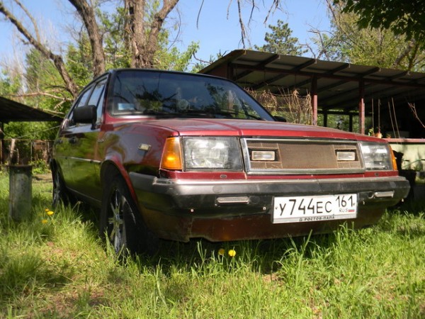

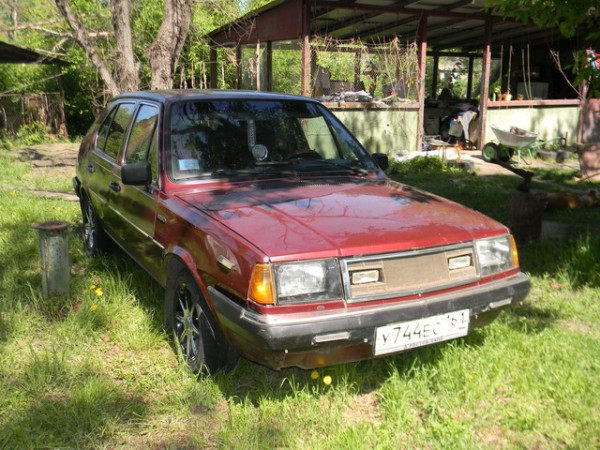

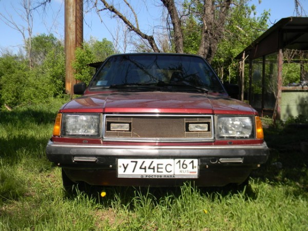

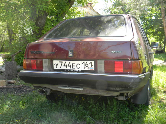

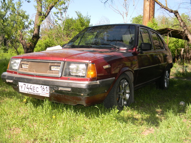

Повідомлення Рожко Александр » П'ят травня 11, 2012 10:55 pm
Не много весенних фоток

Повідомлення nikolajs » Пон травня 14, 2012 7:09 pm
И ниче так смотриться еще... а с рейкой - это правильно!
Повідомлення alexnax » Пон травня 14, 2012 8:34 pm
А губа что опять не пережила зимы?

Повідомлення Рожко Александр » Пон травня 14, 2012 10:44 pm
Ага, умерла в бою с сугробами, снега в этом году у нас много было, не как не доходят руки постасвить новую.
