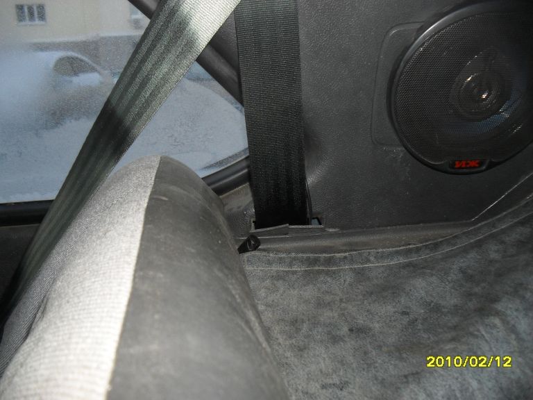

Такой вопрос.
Решил себе поставить ремни безопасности на задние сидение. Есть такие у кого они стоят на тройках? Если можно фотки как они крепятся.
А то крепление нашел как пропускать тоже понял. а вот куда девать сам блокиратор не въеду.
Спасибо.

тут получается. есть нижнее крепление. есть куда пропустить ремень, а вот куда этот блокиратор совать. понять не могу. как бы под сиденьем нет для нее крепления. может где то в обшивке сзади. Но это надо всю ее снимать и смотреть.

Повідомлення kolski » Чет лютого 11, 2010 5:53 pm
The_Lord_Alex написав:тут получается. есть нижнее крепление. есть куда пропустить ремень, а вот куда этот блокиратор совать. понять не могу. как бы под сиденьем нет для нее крепления. может где то в обшивке сзади. Но это надо всю ее снимать и смотреть.
у меня стоят. Место крепления блокиратора спрятано под боковой панелью за креслом, завтра сфотаю. ставиться элементарно, лично у меня стоят от девятки. правда сфотаю если получиться показать место не снимая боковушку. Но что бы ставить ремни тебе ее по любому надо будет снимать. там креплений-то два-три болтика-самореза.

Повідомлення kolski » П'ят лютого 12, 2010 6:05 am
панель все-равно надо снимать для установки

Повідомлення The_Lord_Alex » Нед лютого 14, 2010 8:06 pm
Спасибо. В общем сняв обшивку думаю найду куда их поставить. Кстати ты сам ставил?
Там болты крепления у меня вкручены и вот засада. на 17 ключ большой, а на 14 маленький, тобишь надо где-то на 15. а такого у меня нет. Вот теперь растачиваю советский на 14 до нужного.
