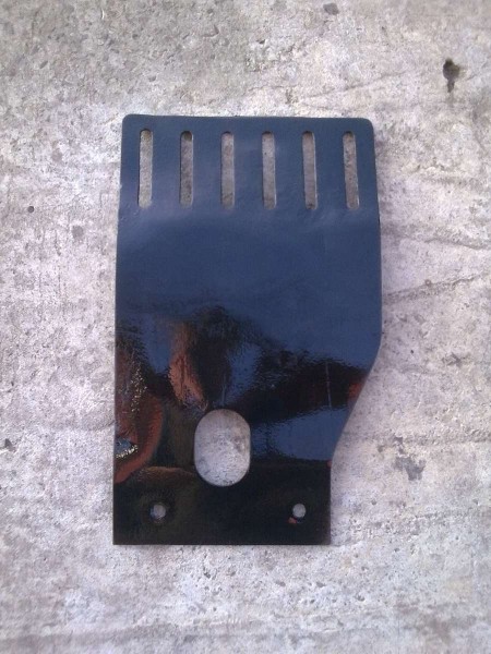

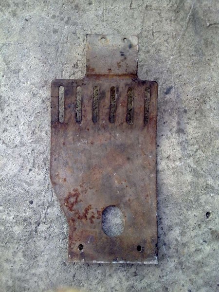

Повідомлення Vladizlav » П'ят листопада 29, 2013 4:17 pm
Захист двигуна, а точніше піддону картера.
Підбирати з ВАЗів-ГАЗів та інших ..зів не мав змоги. Тому взяв те, що було і відрізав все лишнє.
Принаймі піддон захищає.

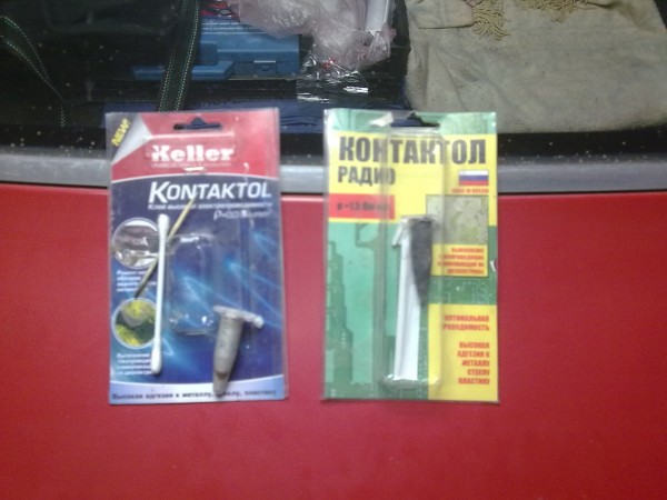

Зайнявся підігрівом заднього скла.
Обриви знайти було легко -- в місцях обриву на запотівшому склі зразу висихало. Детальніше дивився під лупою на нерозривність напиленої доріжки.
Одну нитку довелось шукати тестером -- проходив всю доріжку, щупи переставляв з кроком 2...3 см, місце раптового збільшення опору і є місце обриву.
Місця обриву позначав ззовні скла, щоб потім не мішало.
Наступний крок -- якісно обезжирити. Спирт, опім обезжирка.
Використовував токопровідний клей на спиртовій основі. Ціни на ринку від 35 до 95 грн. Жах !!
Знайшов в своїх запасах, розвів спиртом.
Місця обривів проклеяв малярним скотчем з зазором 1..1,5мм
Зазори заповнив клеєм. В багажник -- тепловентилятор на пару годин.
На наступний день зняв скотч, попередньо прорізавши гострим ножем, щоб не відірвати нанесений клей (на всякий випадок), місця з клеєм покрив цапонлаком.

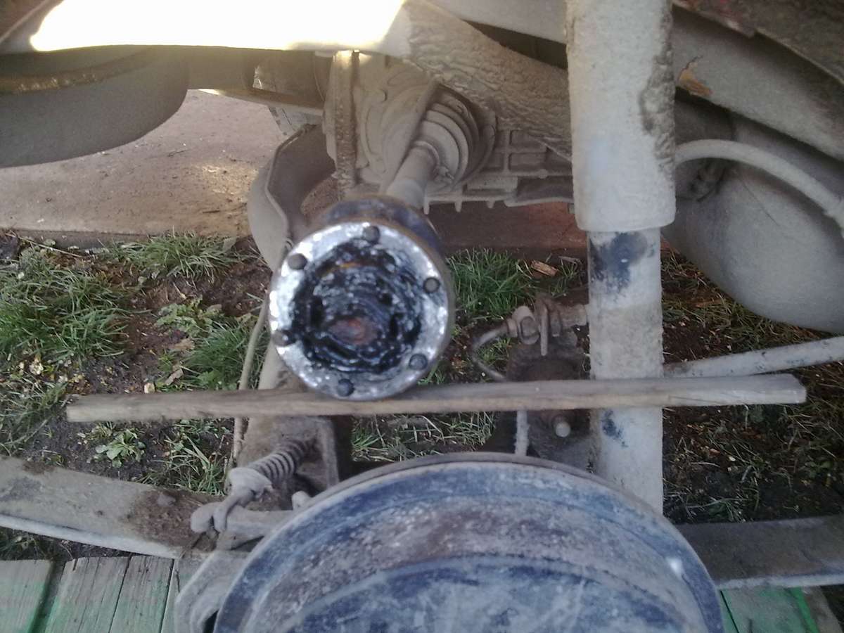

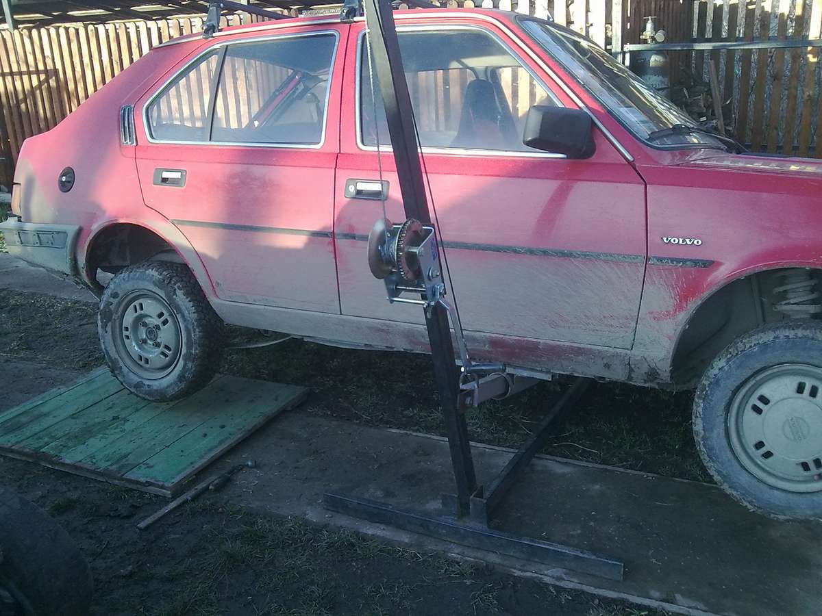

Добрався до пильника ШРУСа.
Привик до перекидувача, використовую навіть як домкрат. Принаймі можу підняти на будь-яку зручну висоту.
Заміна самого пильника пройшла підозріло легко. Всі болти відкрутив без проблем. Може того, що з цього боку стоїть піввісь з 360-ї, тут болти не на внутрішній 6-гранник, а звичайні під головку на 10.
Вода не встигла вимити змазку, так що добавив трохи і буде їздити далі.
Повідомлень: 1888

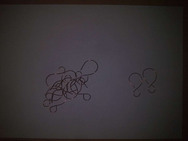

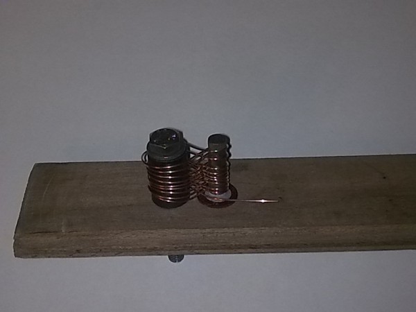

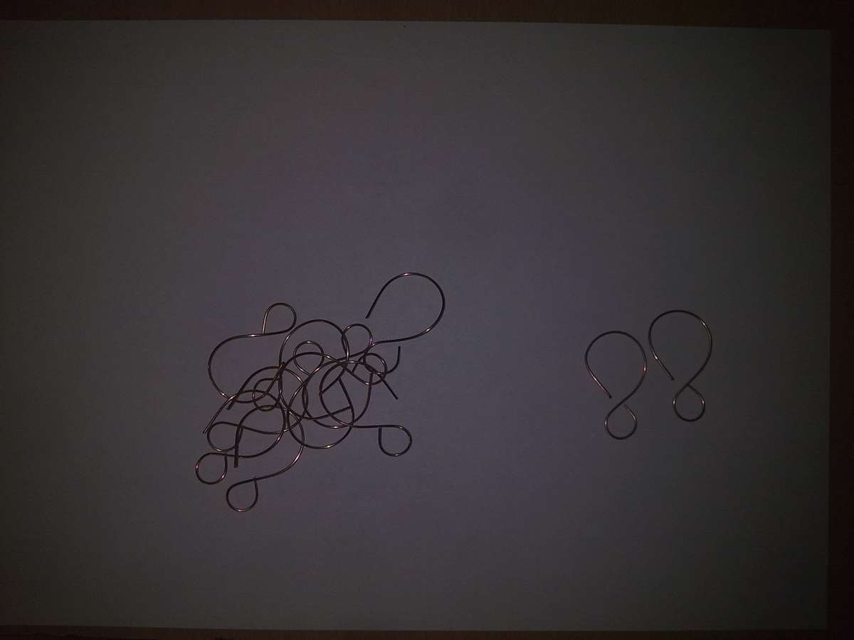

Ялинки друзям попривозив (дуги стали в пригоді), пора створювати святковий настрій.
Не пряме відношення до бортового журналу, але робилось "на капоті".
Отже -- рацуха. Здебільшого іграшки на ялинки вішають або на нитки, або на скрепки. Нитки рвуться, скрепки тріскають... Я користуюсь наступним способом.
З підручних матеріалів (кусок паркету і дві трубки різного діаметру 4 і 10 мм) виготовляється станочок.
Далі сюди намотується дріт (я використовував огризки зварювального дроту 0.8 мм)
Кусачками розрізаю "вісімки". Отримую гачки.
Досить пружні і міцні. І не ржавіють.
