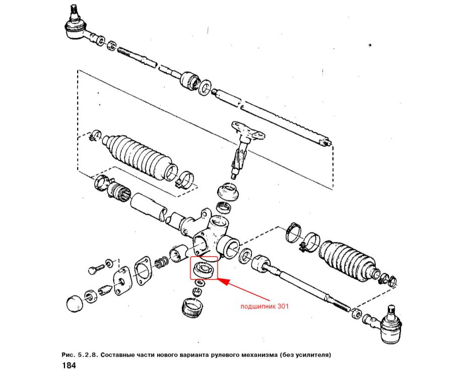

подскажите как убрать люфт на рулевой рейке?

Повідомлення Stas340 » Суб вересня 04, 2010 3:05 pm
Ну............. тут можно разглагольствовать очень долго. А если честно то все зависит насколько тебе нужна машина и сколько ты готов в нее вложить :?
Вариантор много: типа реставрация, просто реставрация, настоящая реставрация, ну и покупка новой или б/у в хорошем состоянии (Лехе помогло)

Повідомлення Stas340 » Суб вересня 04, 2010 7:12 pm
ну по минимуму это поменять один из опорных подшипников (301-й) нижний ну и попробовать чуток (пол оборота) подтянуть болт под шестигранник. Но это обычно приводит к подклиниванию рейки если выработка рейки солидная.

Повідомлення The_Lord_Alex » Пон вересня 06, 2010 10:25 am
Stas340 написав:ну по минимуму это поменять один из опорных подшипников (301-й) нижний ну и попробовать чуток (пол оборота) подтянуть болт под шестигранник. Но это обычно приводит к подклиниванию рейки если выработка рейки солидная.
что за подшипник 301?

Повідомлення Stas340 » Пон вересня 06, 2010 10:36 am
Заходишь в авто магазин и говоришь "Дайте подшипник 301-й!" и усе, можно поменять не снимая рейку.
Сильно люфт не уберет но может станет легче :?

Повідомлення The_Lord_Alex » Вів вересня 07, 2010 9:39 am
погодь, но руль у меня крутится нормально.
не считая проблемы что вместе с поворотом он и двигатель чуть приподнимает.

Повідомлення Stas340 » Вів вересня 07, 2010 10:20 am
The_Lord_Alex написав:подскажите как убрать люфт на рулевой рейке?
The_Lord_Alex написав:погодь, но руль у меня крутится нормально.
Саш сам себе противоречишь - руль крутится нормально или все таки есть люфт в рулевой рейке. А то что двиг лежит на рейке не хорошо, просмотри подушки двига.
