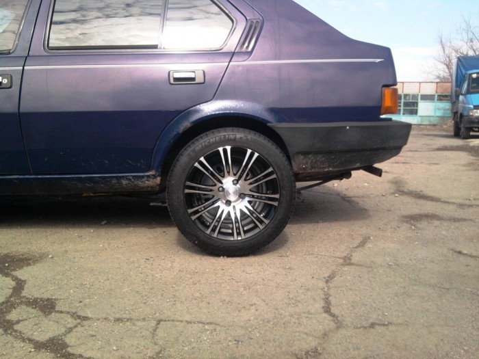

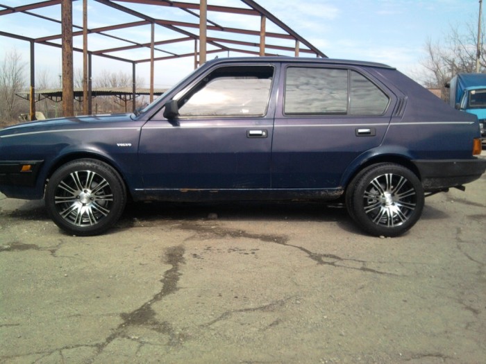

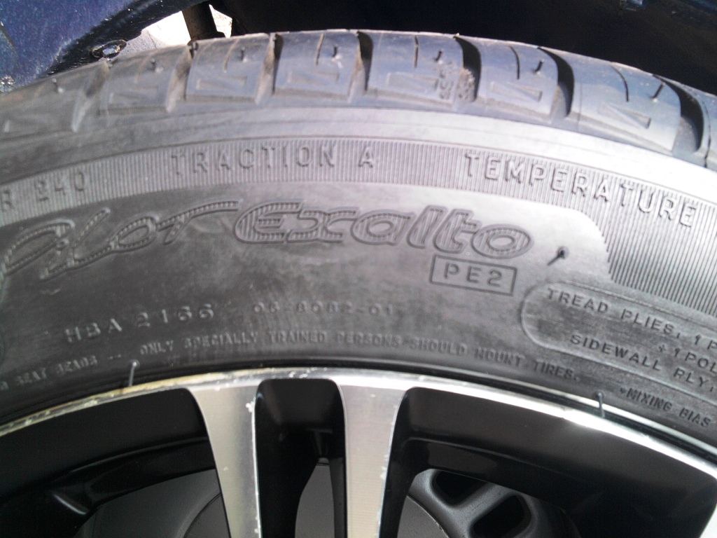

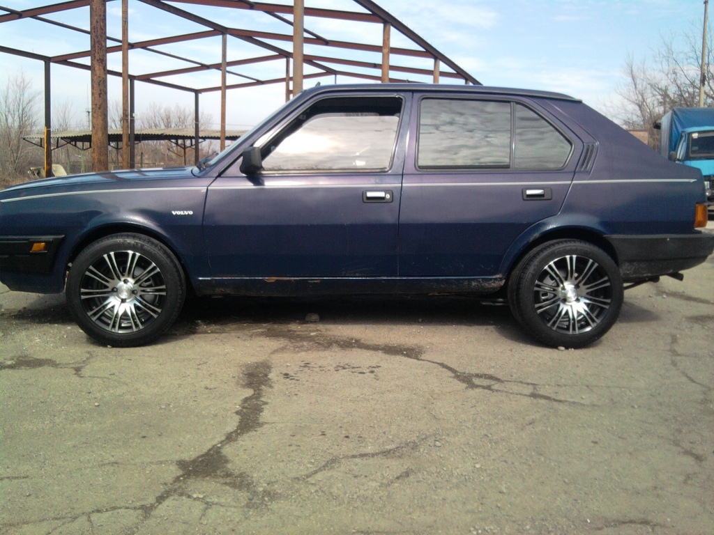

Вот решил потратить деньгу - 1000уе. 15 диаметр. Мишелин премиум класс.

Намаешься с 15-м, у Жени из Харькова можешь спросить, он оказался не в восторге 8-) а там ХЗ

Да шутка это. Стоимость колес соизмерима со стоимостью мафыны. Это один морячок ставит на Авео.

Повідомлення Rom » Вів березня 15, 2011 1:20 pm
:roulette: :roulette: :roulette:
Повідомлень: 3221
Re: Новая жизнь 16д
Повідомлення lexa » Вів березня 15, 2011 1:23 pm
Rom написав::roulette: :roulette: :roulette:
От стоимости? От колес? От вида машины?
Повідомлень: 4442
Re: Новая жизнь 16д
Повідомлення Rom » Вів березня 15, 2011 1:25 pm
lexa написав:
И от самих колес и от их вида, прикольно смотрится! А разболтовка подходит на твою с Авео??? У тебя какая разболтовка?
Повідомлень: 3221
Re: Новая жизнь 16д
Повідомлення lexa » Вів березня 15, 2011 1:33 pm
4*100 подходит.
Повідомлень: 4442
Re: Новая жизнь 16д
Повідомлення Stas340 » Вів березня 15, 2011 5:28 pm
с авео полохо стают по вылету так же как и с ланоса, но на четверку должны становится нормально там вылет кажись чуть меньше, точнее больше. короче на авео кажист 42 или что то в этом роде

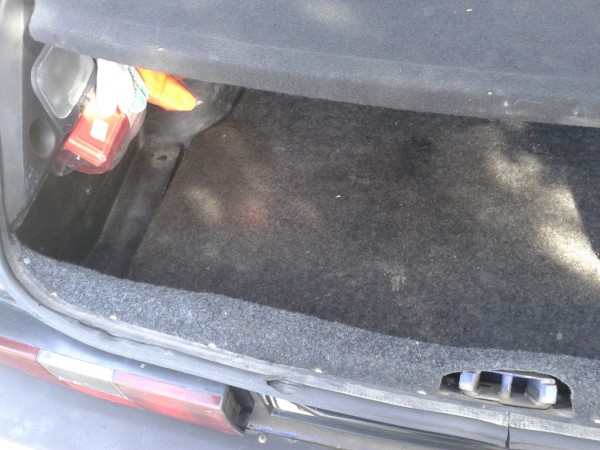

Неожиданно закрылся багажник - тяга слетела. Чем хорош хетч - откинул сидения , открутил ответку , ляда открылась. Сложней было изготовить новую , старая лопнула.
Брал у Коли с Харькова замок на ляду , оказался с седана. Теперь валяется механизм закрывания и моя старая нажималка.

Вчера занимался багажником. Под запаской обнаружил маленькую дырочку. Мастика от Тектила + сетка стекловолокно и готово. На мастику уложил порезанную сетку и залил сверху опять мастикой. Снял пластик с багажного ( пыли писец_) , снял сиденье сзади , все обработал мастикой( охринненая штука въедается в металл). Подождал 2 часа , проверил на отлип , купил три метра подложки под ламинат фольгированной 6 мм. и проклеил ее на мастику. Сразу стало гораздо тише в салоне.
Итог: подложка - 36грн. мастика на холяву.

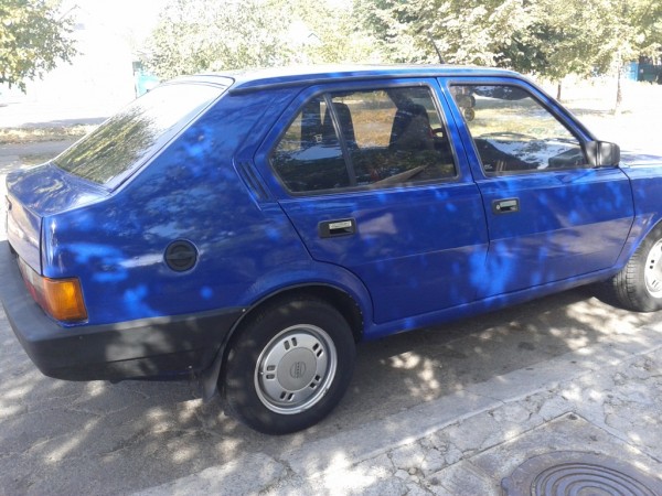

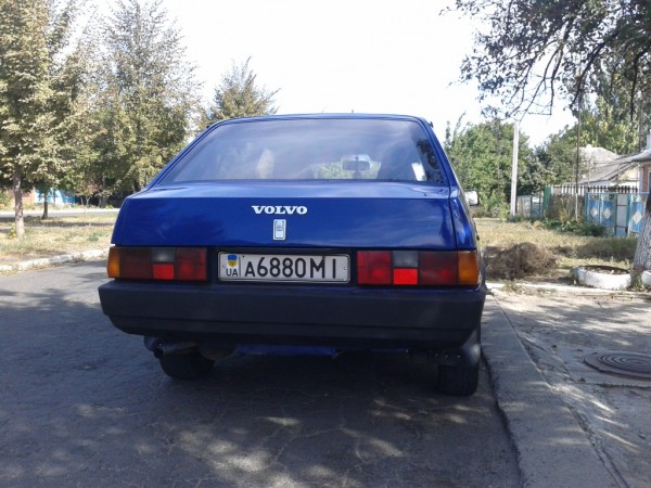

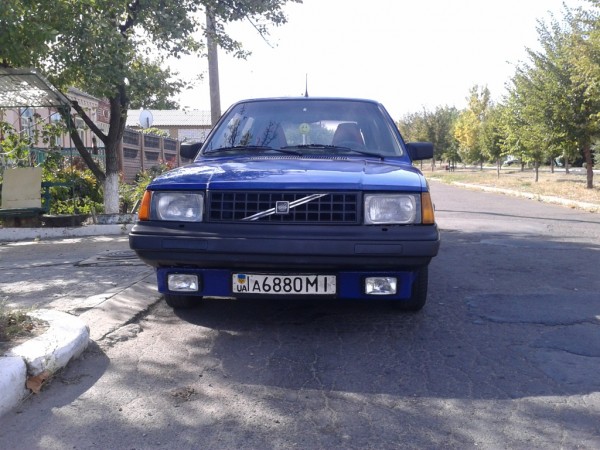

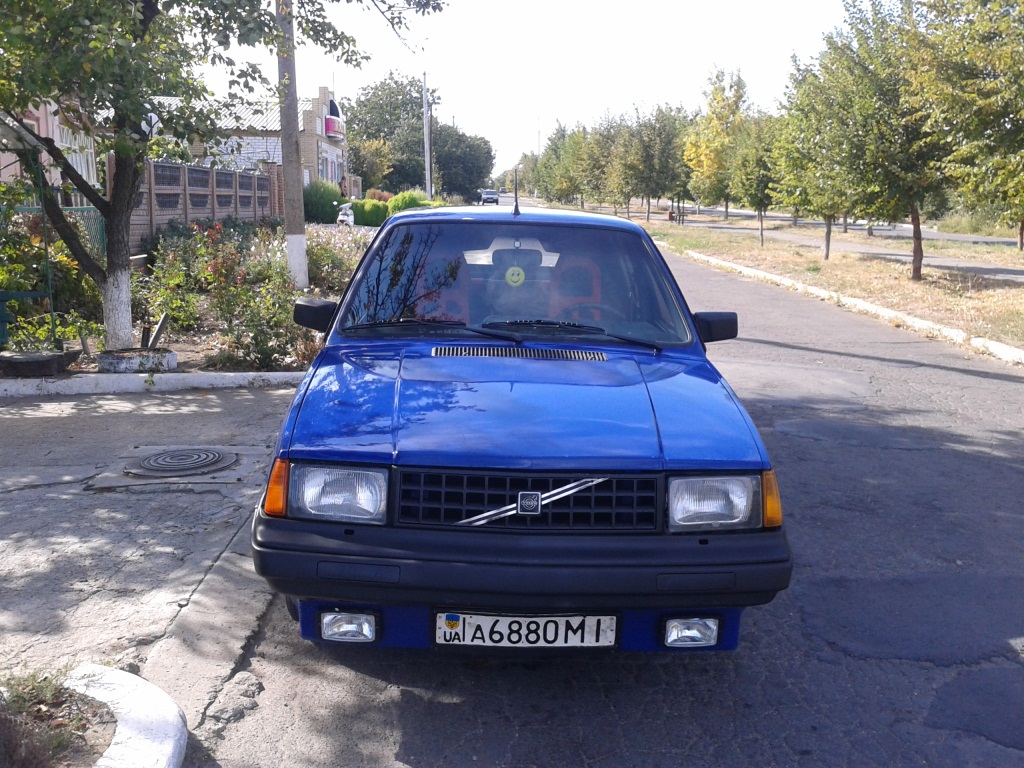

Из последнего.... Покраска кузова,обтяжка порогов стекловолокном,юбка из стекловолокна+туманки,потолок перетянут, поменяны накладки на дверях, ревизия проводки, замена сайлентов в подвеске+замена стоек передних и амортов на зад, замена лобового стекла..... короче до хрена че сделано.
Машинка ща ляля. Фотки позже.
Думаю продать. Там Стас удивлен ценой на тройки, для прикола заряжу цену в 5 косых денег. Торг до 2,5 :bye:
Повідомлень: 4442
Re: Голандка с шведскими корнями 340 1,6 дызель
Повідомлення ivan@m » Чет вересня 13, 2012 11:20 am
давай фото

Повідомлення lexa » Чет вересня 13, 2012 2:56 pm

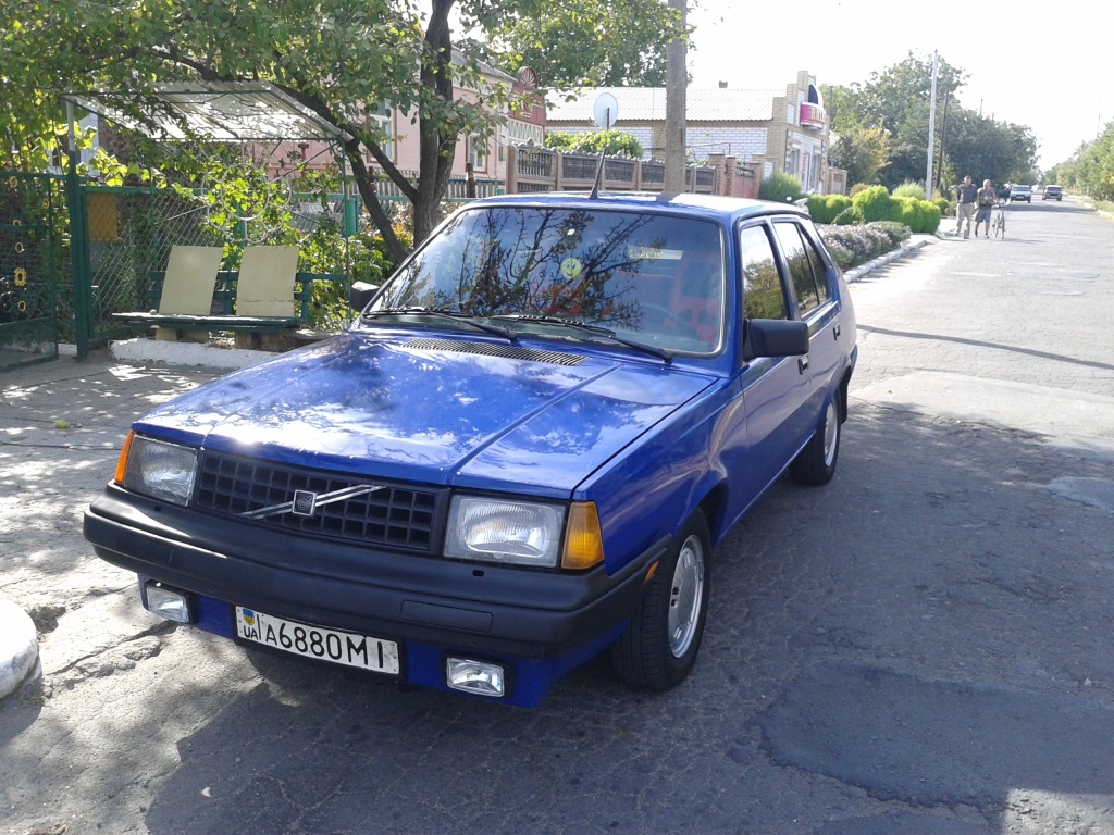

Получите.
Повідомлень: 4442
Повідомлення ivan@m » Чет вересня 13, 2012 3:35 pm
де диски р 15? де стеклоподъемники? де спойлер оригинальный? низачет! :D
Повідомлення Rom » Чет вересня 13, 2012 3:36 pm
Классно Леха, вот только надпись сзади ты зря повесил сверху, ну не свистит она там ИМХО!
Осветлил ты ее немного, тот цвет конечно был поагрессивнее.
