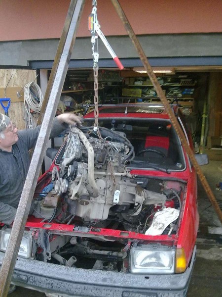

Повідомлення Vladizlav » Нед лютого 23, 2014 7:04 pm

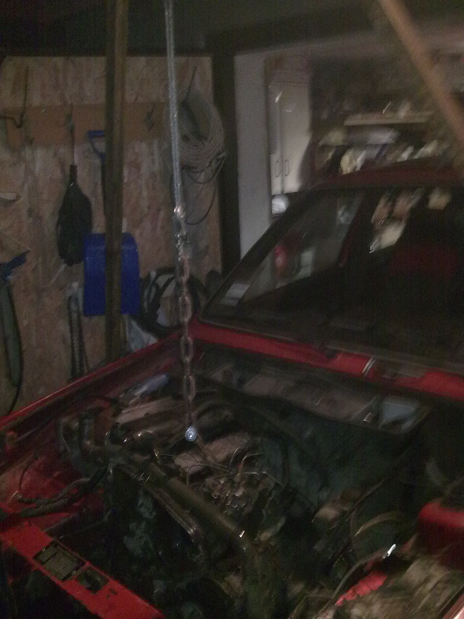

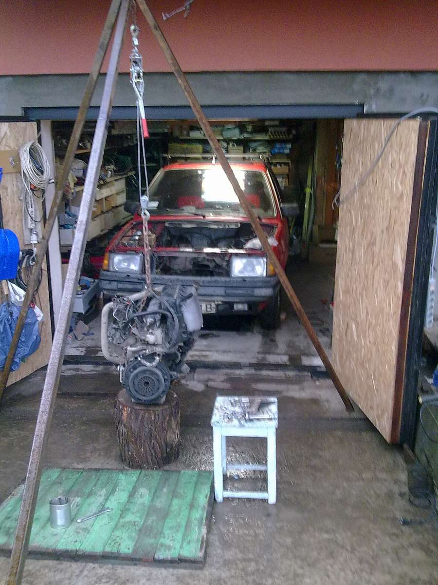

Наявність вільного часу та бажання а також присутність тестя дозволило взятись за заміну зчеплення.
Зпівставивши кількість робіт, вирішили не міняти зчеплення знизу, а знімати двигун.
Ранок почався не дуже вдало. Виявилось, що тринога для лебідки стала ... частиною воріт ...
-- Есть от чего впасть в отчаяние !...
В суботу працюють далеко не всі металобази в місті :(
В результаті пошуків квадратної труби роботи над двигуном відтягнулись до обіду.
Далі справа пішла веселіше. Двигун висмикнули і легко опустили на пеньок.
Тепер можна попрацювати

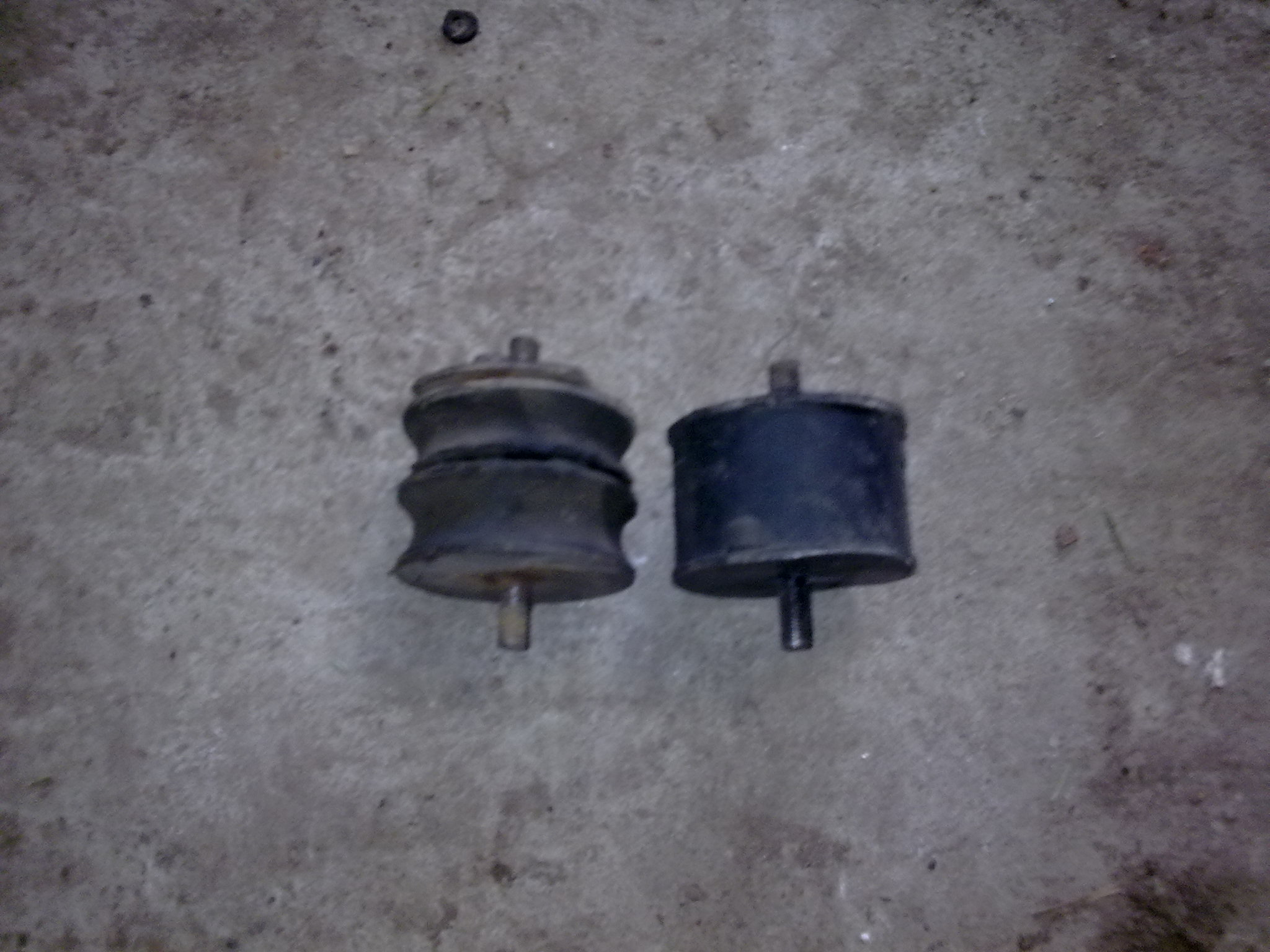

Заодно виконуються інші регламентні роботи. А саме
- Заміна передньої подушки двигуна (поставив рідну. Від Ниви легко ставиться на праву сторону, а зліва не підходить крок різьби, нарізаний в двигуні)

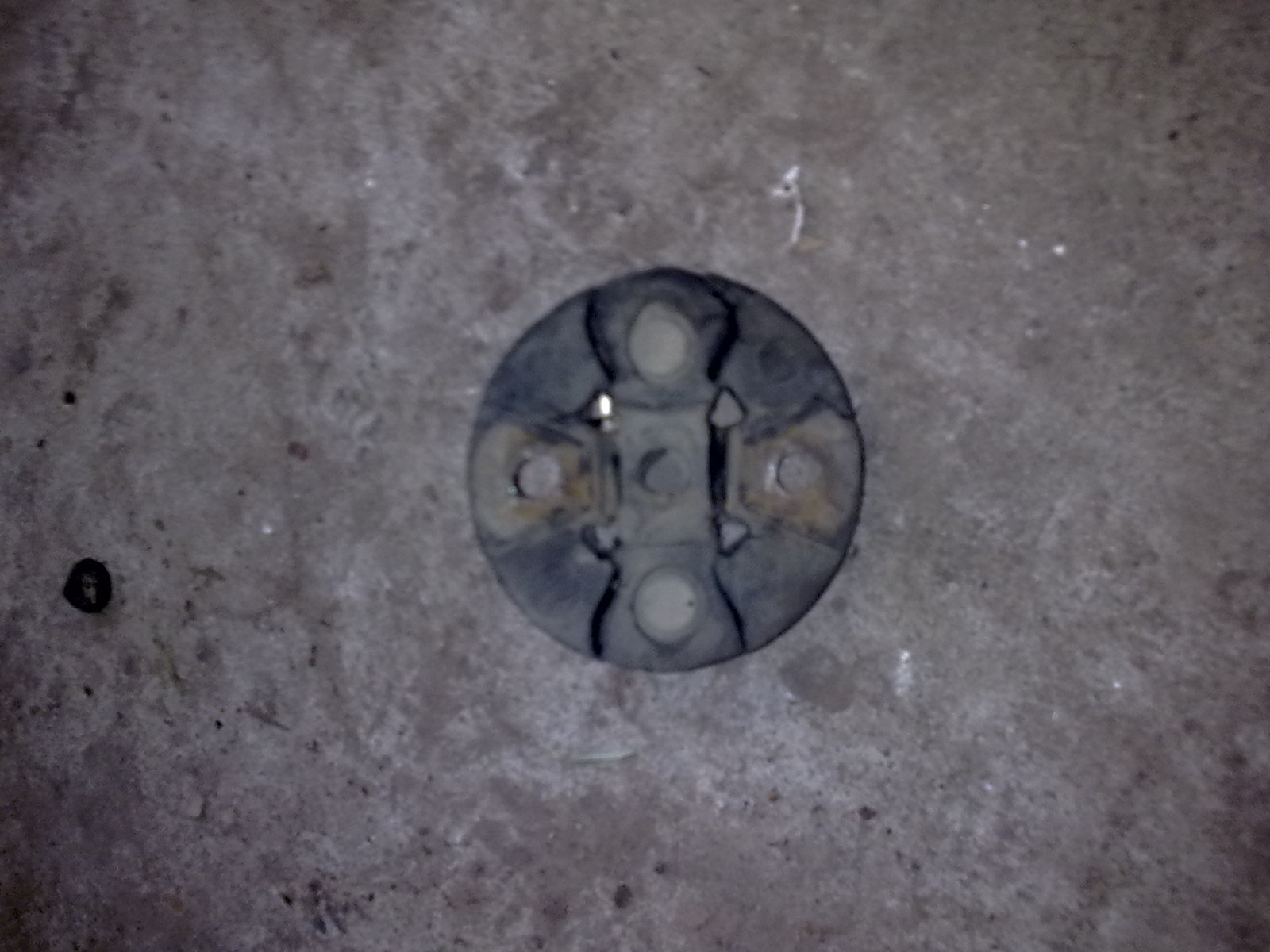

- заміна рульової муфти

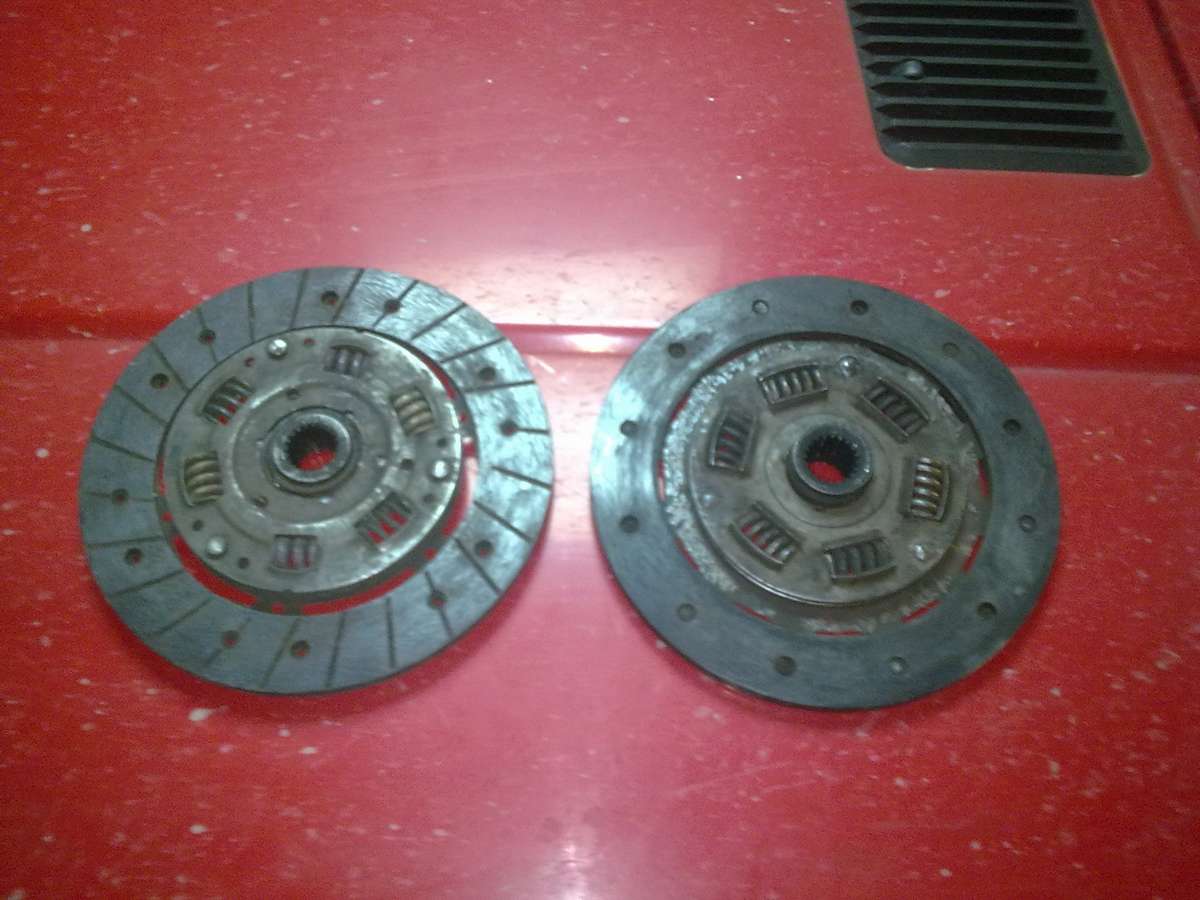

- ну і власне -- заміна зчеплення (поставив ВАЗ 06. Ціна нового 120 грн, б/у - 40. Якість б/у -- набагато краща)

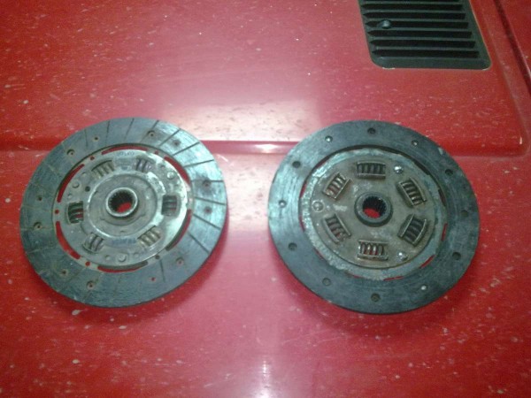

Повідомлення Vladizlav » Нед лютого 23, 2014 8:30 pm
Пізніше зроблю фото.
На машині стояло з ВАЗ 01 (11), я поставив з 06 (там мотор сильніший, ширина диску зчеплення більша)
Фактично один в один з рідним
Повідомлень: 1888
Re: Дизельна красуня
Повідомлення Vladizlav » Нед лютого 23, 2014 10:30 pm
Порівняй -- рідний та ВАЗовський (на рідному пише Volvo)
Повідомлень: 1888
Повідомлення KirKo » Нед лютого 23, 2014 10:32 pm
та да.. интересно )) в этом случае нет смысла платить больше, покупая Вольвовское )

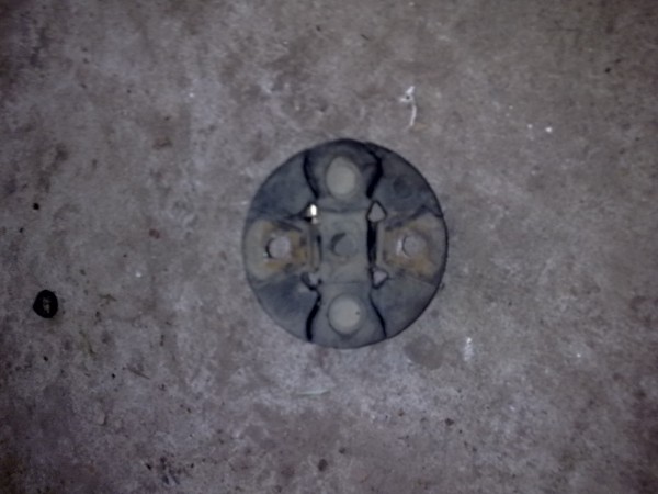

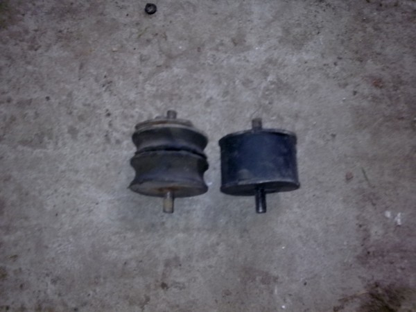

Повідомлення Vladizlav » Нед лютого 23, 2014 10:35 pm
Подушка передня
Зліва - моя, зправа - НИВА.
Муфта -- повністю порвана. Але їхала ... Ось різниця між Вольво і ВАЗ

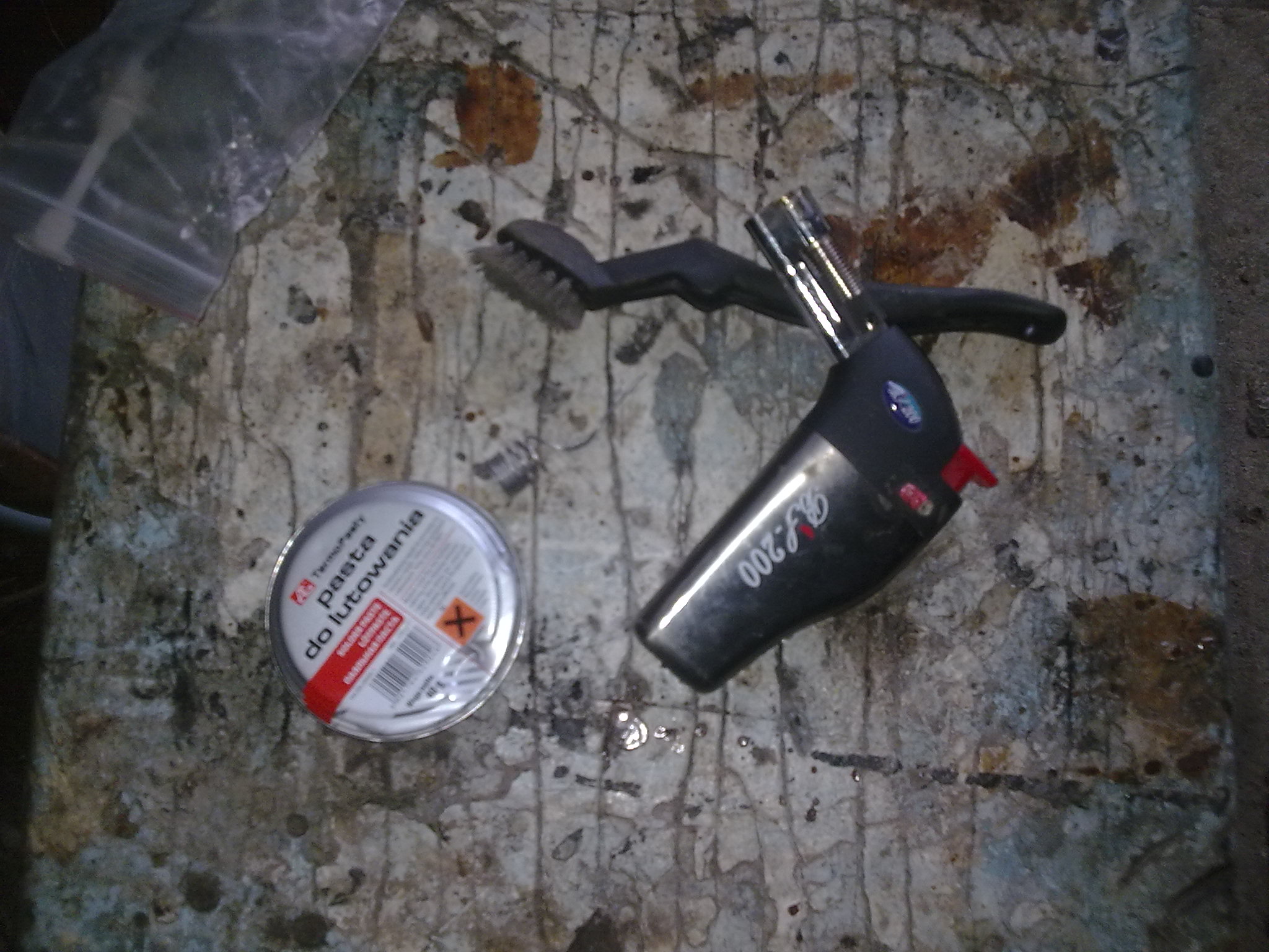

Повідомлення Vladizlav » Нед лютого 23, 2014 10:44 pm
В питанні "чим паяти радіатор" ми з тестем спільної згоди не дійшли
-- Тільки електричний паяльник !! - Кричав тесть
-- Пішов лісом !! Паяю чим маю ! -- верещав я :oops:
Оскільки паяти все одно мав я -- вирішальне слово залишилось за мною.
Радіатор паяю підручними засобами.
- щітка металева ручна та в патрон
- флюс (або ортофосфорна к-та)
- припой
- газова горелка

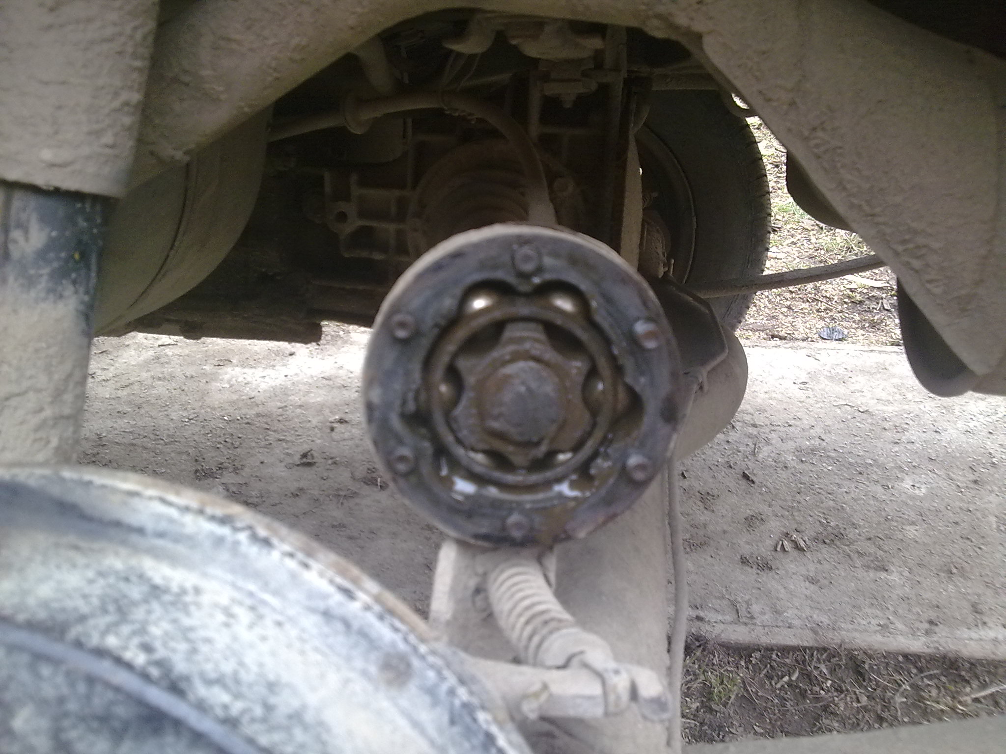

Повідомлення Vladizlav » Суб березня 01, 2014 7:16 pm
Зкинув лівий ШРУЗ. Закидав туда змазку, а витекла .. вода ..
Пильник дав тріщину. Замінив (запас діло хороше).
Зі сторони коробки ШРУЗ не знімав (літом буду знімати коробку -- обслужу), але пильник зняв і змазки запресував.

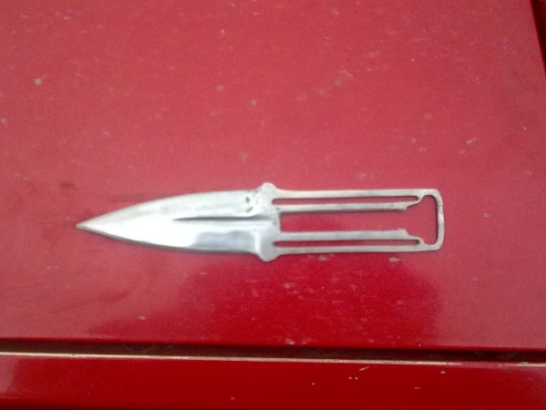

Повідомлення Vladizlav » Суб березня 01, 2014 7:29 pm
Тепер можна і відпочити...
Надивившись фільмів типу "Нарнія" та "Ксена-воїн" дочка просить якийсь метальний ніж ...
Відношення до зброї в сім"ї позитивне (а тещу ніхто не питав !), тому такий екземпляр був подарований.
Ще сирець. Поліровкою буде займатись дочка, ручка буде з плетеної шкіри, ножни теж будуть.

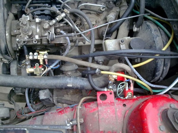

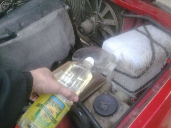

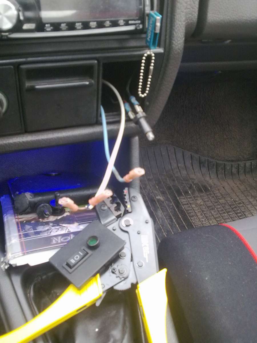

Повідомлення Vladizlav » Пон березня 17, 2014 12:46 am

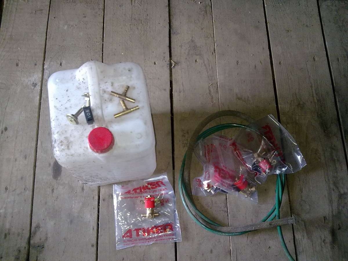

Вихідні дані:
Каністра, шланги, клапани подачі палива, штуцери, трійники, перемикач.
Монтую другий бак та клапана на подачі та зворотці.
Підключаю проводку управління клапанами
Для проби заливаю чисте "біопаливо"
:-P
Повідомлень: 1888
Повідомлення Vladizlav » Пон березня 17, 2014 3:23 pm
"Золото Таврії" дешевше від "Олейни" :drag:
На чистій олії в порівнянні з дизпаливом різниці не відчув. Двигун працює чуть-м"якіше, диму нема, тяга така сама.
Чекаю на пересмажену олію ...
Повідомлень: 1888
Повідомлення Vladizlav » Пон березня 17, 2014 3:34 pm
Просто в бак можна залити ОЧИЩЕНУ пересмажену олію, але внаслідок великої кількості гліцерину зранку можна не завезтись. В ідеалі заводити (та глушити) двигун краще на солярці, і тільки після цього (в розігрітий двигун) подавати олію.
Або відділяти від олії гліцерин (за допомогою технічного спирту та каустичної соди), тоді можна машину не переобладнувати другим баком, і їздити навіть взимку.
Повідомлень: 1888
