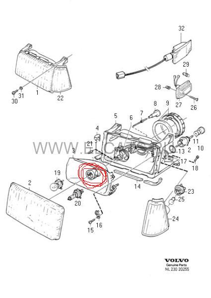

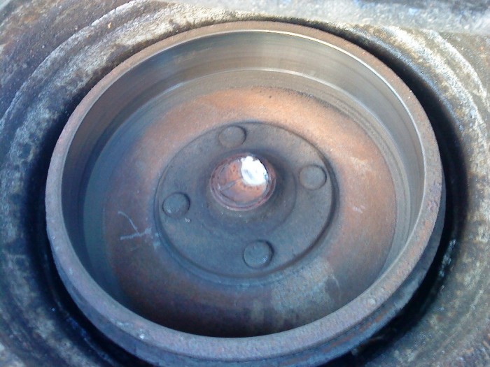

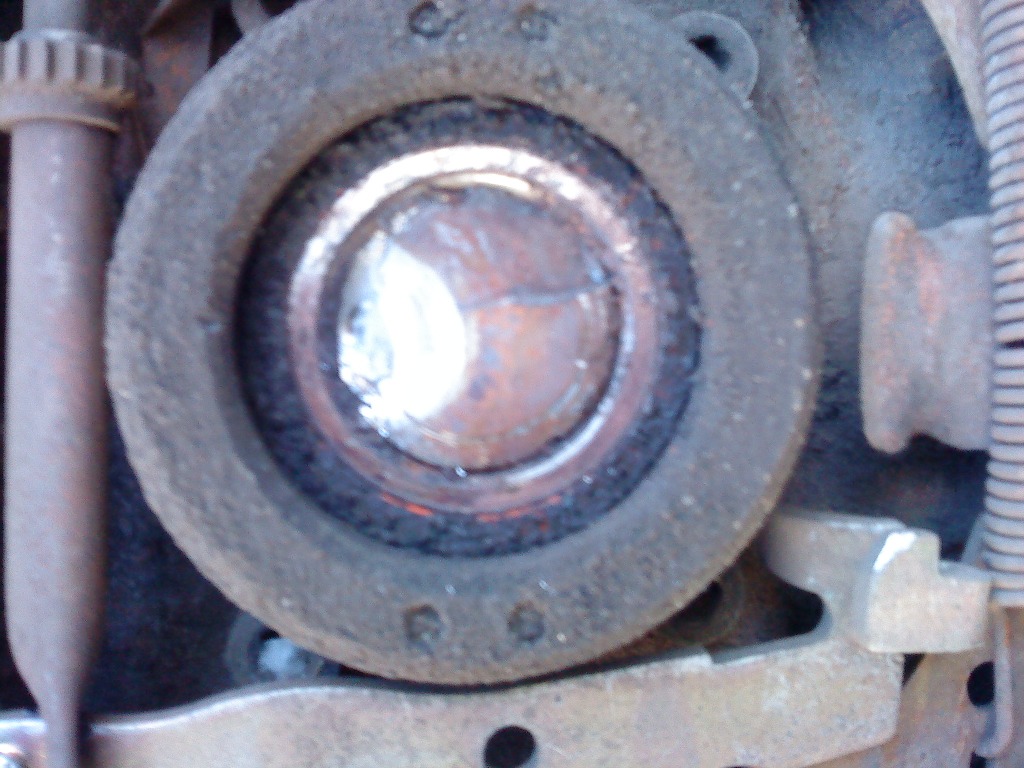

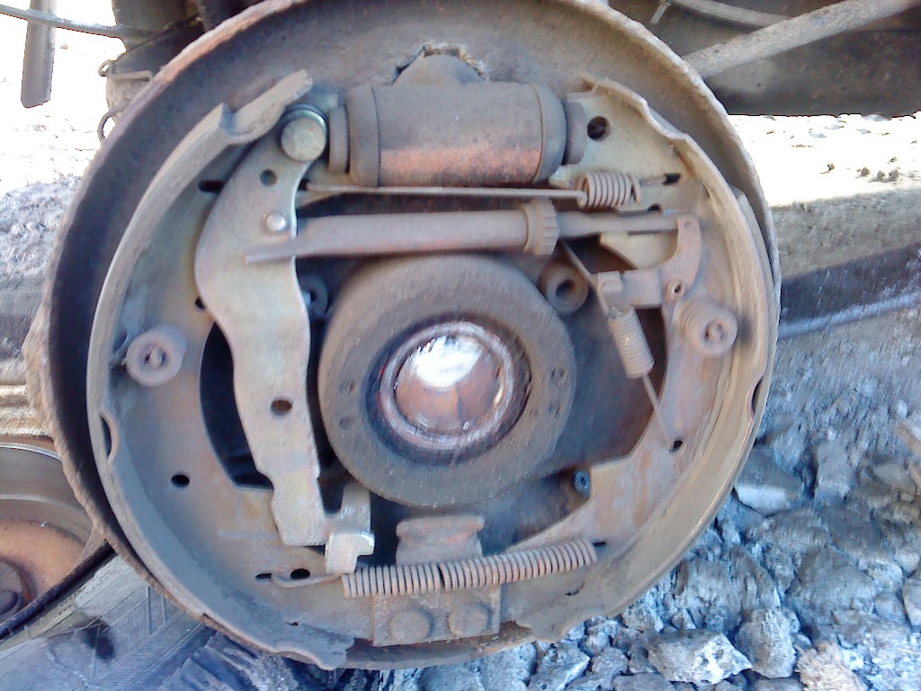

Повідомлення The_Lord_Alex » Чет листопада 17, 2011 3:03 pm
Вот и снова я.
Требуется деталька которая у меня сегодня благополучно отдала концы вместе с колесом....

Re: Ремонт в Донецке!!! Volvo 360
Повідомлення alexnax » Чет листопада 17, 2011 8:11 pm
:o Никаких последствий хоть нет? А деталька эта я смотрю давно уже просилась под замену. Вот бы понять после чего это такое бывает? У тебя и колодки тоже просятся я вижу :D

Повідомлення The_Lord_Alex » Пон січня 09, 2012 5:02 pm
alexnax написав::o Никаких последствий хоть нет? А деталька эта я смотрю давно уже просилась под замену. Вот бы понять после чего это такое бывает? У тебя и колодки тоже просятся я вижу :D
только время и деньги))) ну как всегда.
за этой поломкой следом цилиндр разломало тормозной...
Повідомлення The_Lord_Alex » Чет січня 12, 2012 10:15 am
нужна деталька 1 а лучше 2-е.
Повідомлення ALASTOR » Чет січня 12, 2012 10:47 am
Прости а зачем она тебе :?
Я их повыкидывал у себя.
0672789992
ALASTOR
Повідомлень: 224
Автомобиль: Audi a4 B5 1/8TQ
Клубная карта №: 66
Повідомлення The_Lord_Alex » Чет січня 12, 2012 11:50 am
ALASTOR написав:Прости а зачем она тебе :?
он отсекает верхний поток света.
не дает слепить встречку)
The_Lord_Alex
