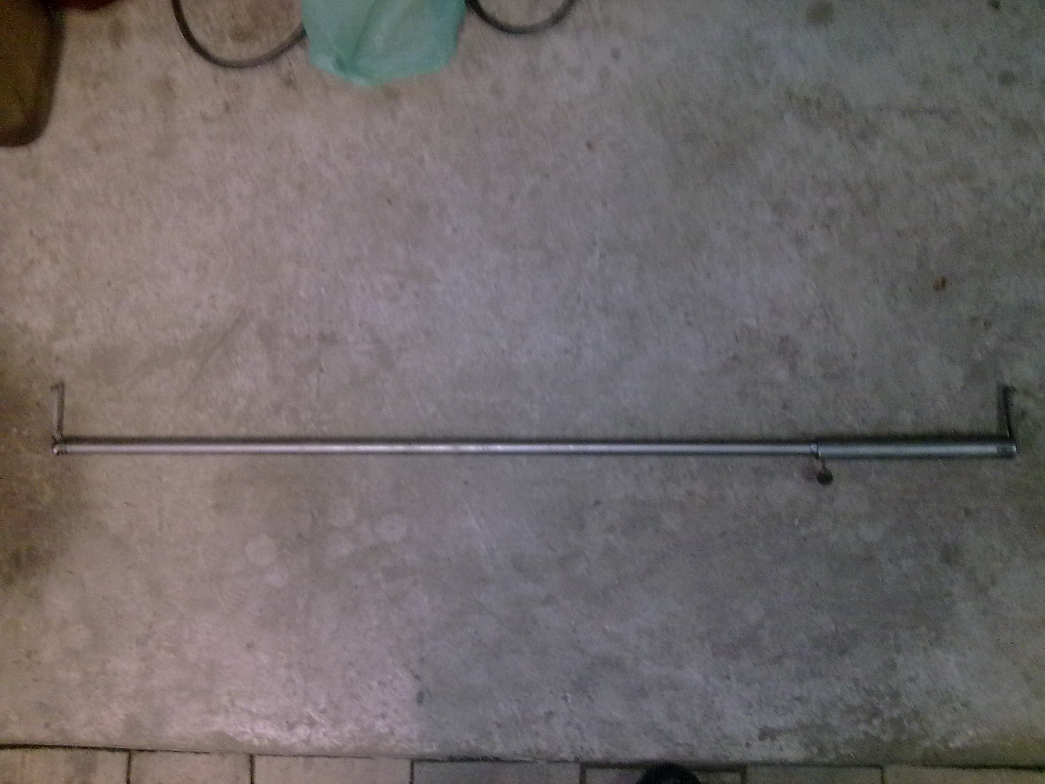

Придбав примітивний інструмент для вимірювання сходження.
Досить легенький (виготовлений з титану) і зручний.
Принаймі не треба буде кожного разу їхати на станцію і викидати 100 грн.

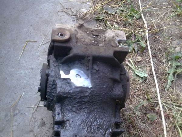

Попередній огляд показав -- потік сальник правої полуосі. Рівень масла достатній, щоб докататись до вихідних.
В планах на літо була заміна КПП (шумить підшипник на первинному валі, ціна підшипника 550 ... 700 грн). КПП вже є в наявності. Правда хотілося зробити ревізію. Тепер треба переглядати сроки ..

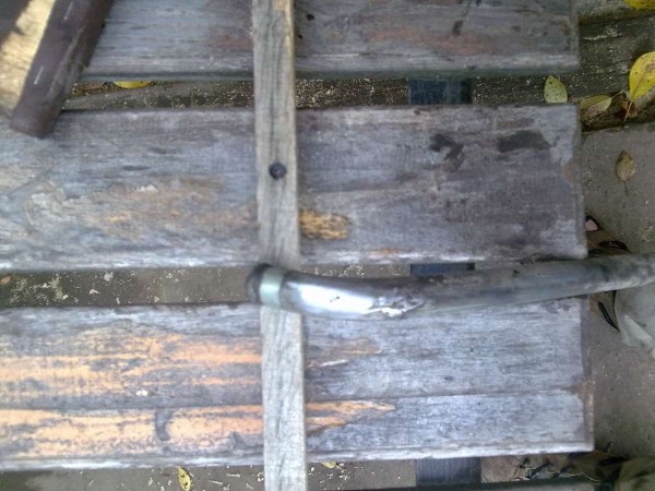

Також міняв кпп, правда у мене вона уже гудіть почала. Розтин показав те, що якби не бачи то не повірив би. Верхню кришку протерло тросом ручного, вийшла дирка, через яка потихеньку уходило масло. Візуально не видно, а по факту коробка стала суха. І прокатала так судячи по всьому дуже так немало, і навіть передачі включались нормально. Майстер нерозумів як зняв як воно взагалі так їздило

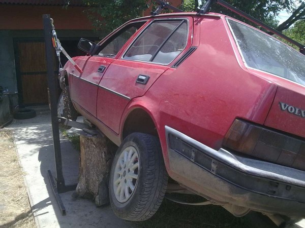

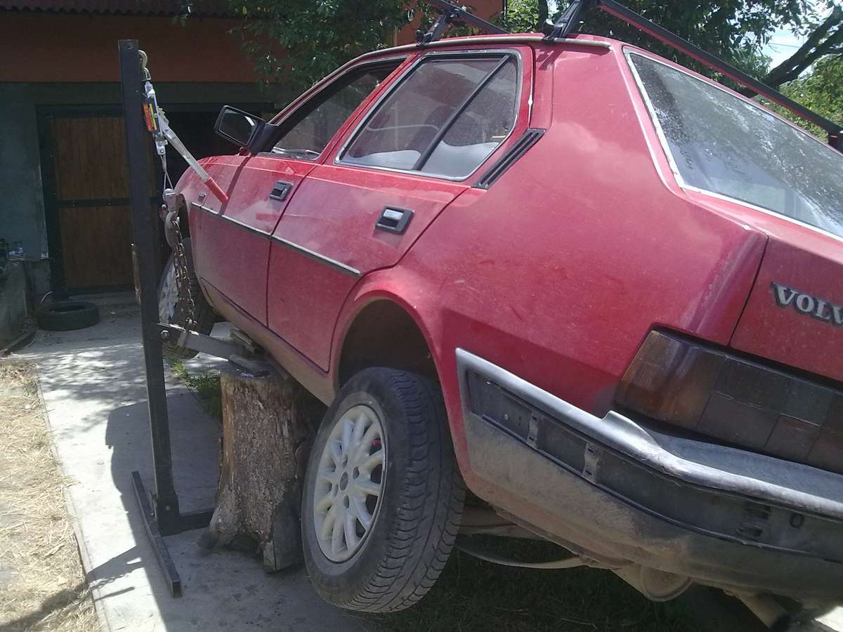

Повідомлення Vladizlav » Суб червня 21, 2014 11:18 pm
Зкинув КПП.
Як то кажуть -- дві новини. Хороша -- сальник моста цілий. Погана -- Timelife накаркав !!
Основне -- я троси ручника підв"язував !! Правда не рідними гачками, а саморобними. Гачок тріснув і наробив шкоди.
Товариші ! Не полініться заглядати під свої автівки !
Друга коробка вже на місці. Траверсу залишив свою, подуки "міст-траверса" поставив нові, шайби на цих подушках погнуті та потріскані -- зробив нові.
Заодно відновив підвіс вихлопної (в районі заднього колеса), якого в мене ніколи не було.
Також замінив ліву піввісь. Кулак зі сторони колеса мав люфт на шліцах.
Ще злив ДП з баку. Сміття небагато, але є.
Повідомлень: 1888

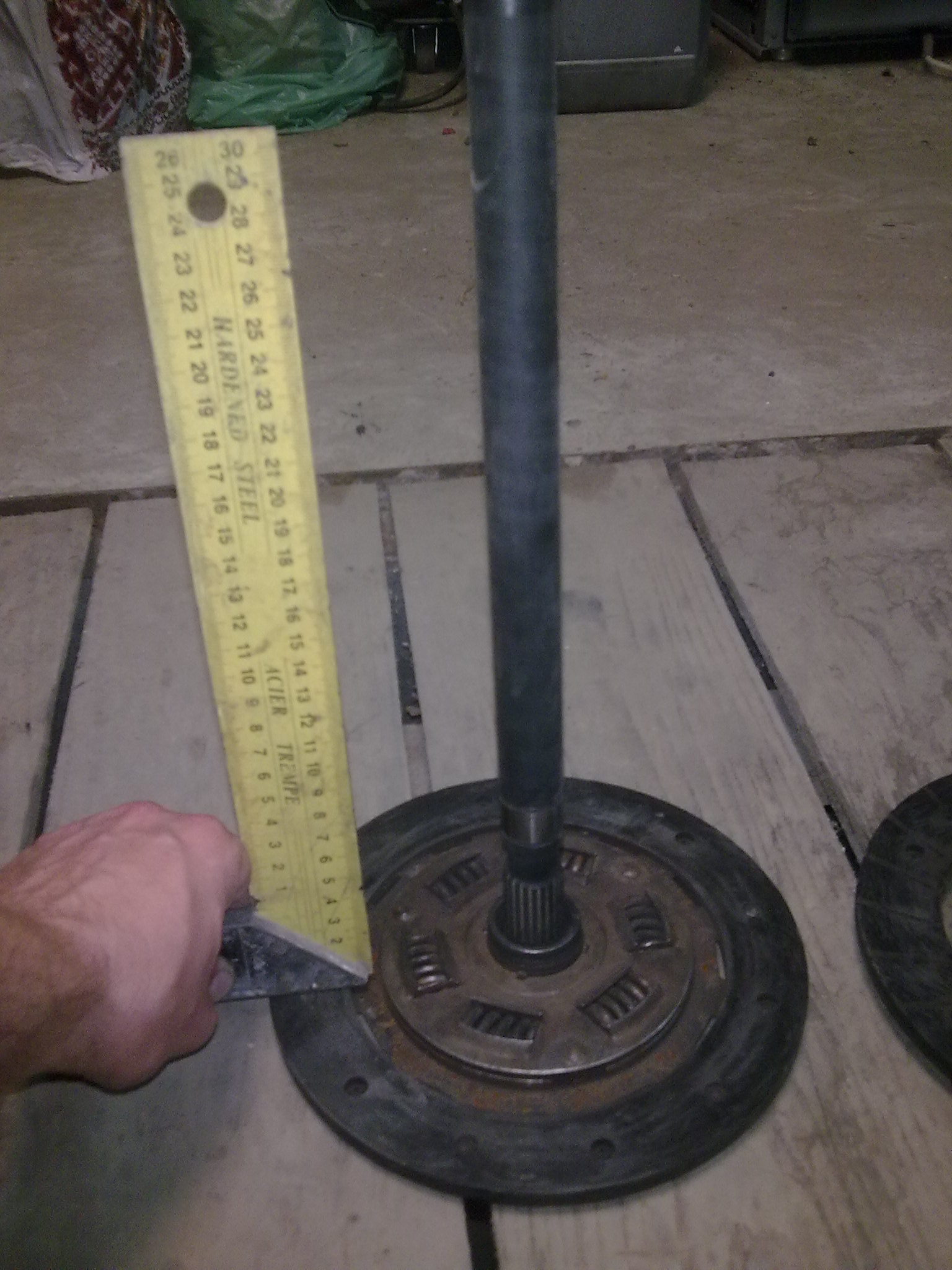

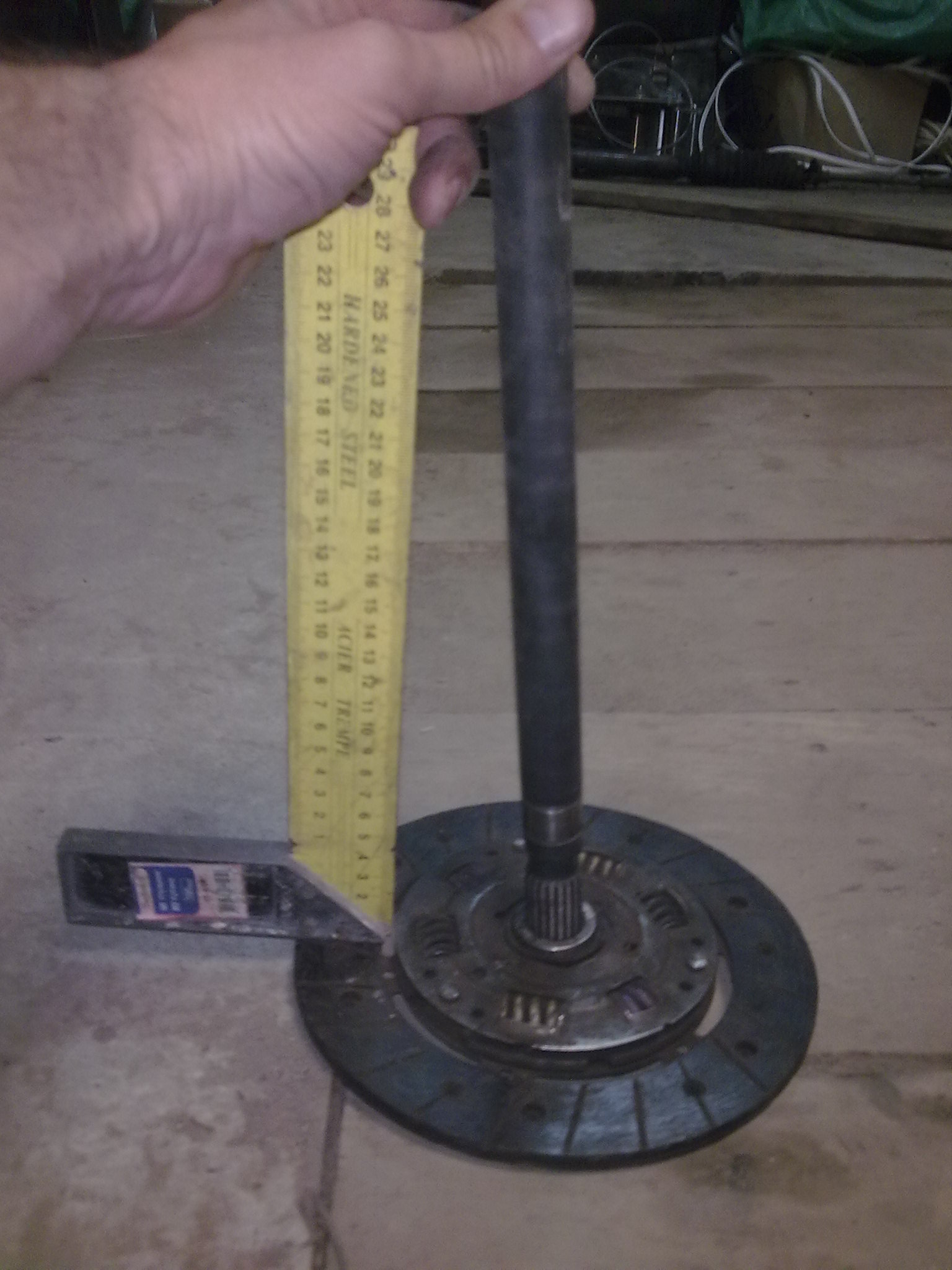

Диск щеплення ВАЗ повністю підходить за розмірами та по шліцах, тільки є одне "але"...
Шліци на ньому закріплені жорстко !! Степінь свободи валу нульова.
На відміну від нього оригінальний диск має "плаваючі" шліци. Що дозволяє забрати вібрацію від досить довгого валу щеплення (на відміну від короткого ВАЗовського валу).
Коли в мене знімався двигун перший раз -- досить авторитетна людина (мій тесть) сунула мені знятий оригінальний диск зі словами "дивись, тут все розбито, ставим жигулівський" я ще засумнівався ... Потім ще кілька разів пробував переконати, що причина в диску -- не вийшло.
Старий диск трохи зношений, буду шукати трохи кращий, або переклепувати накладки.
