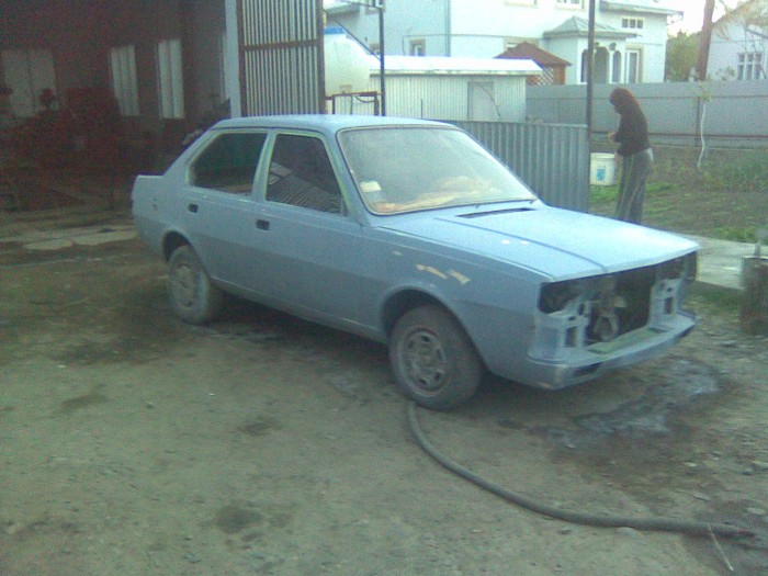

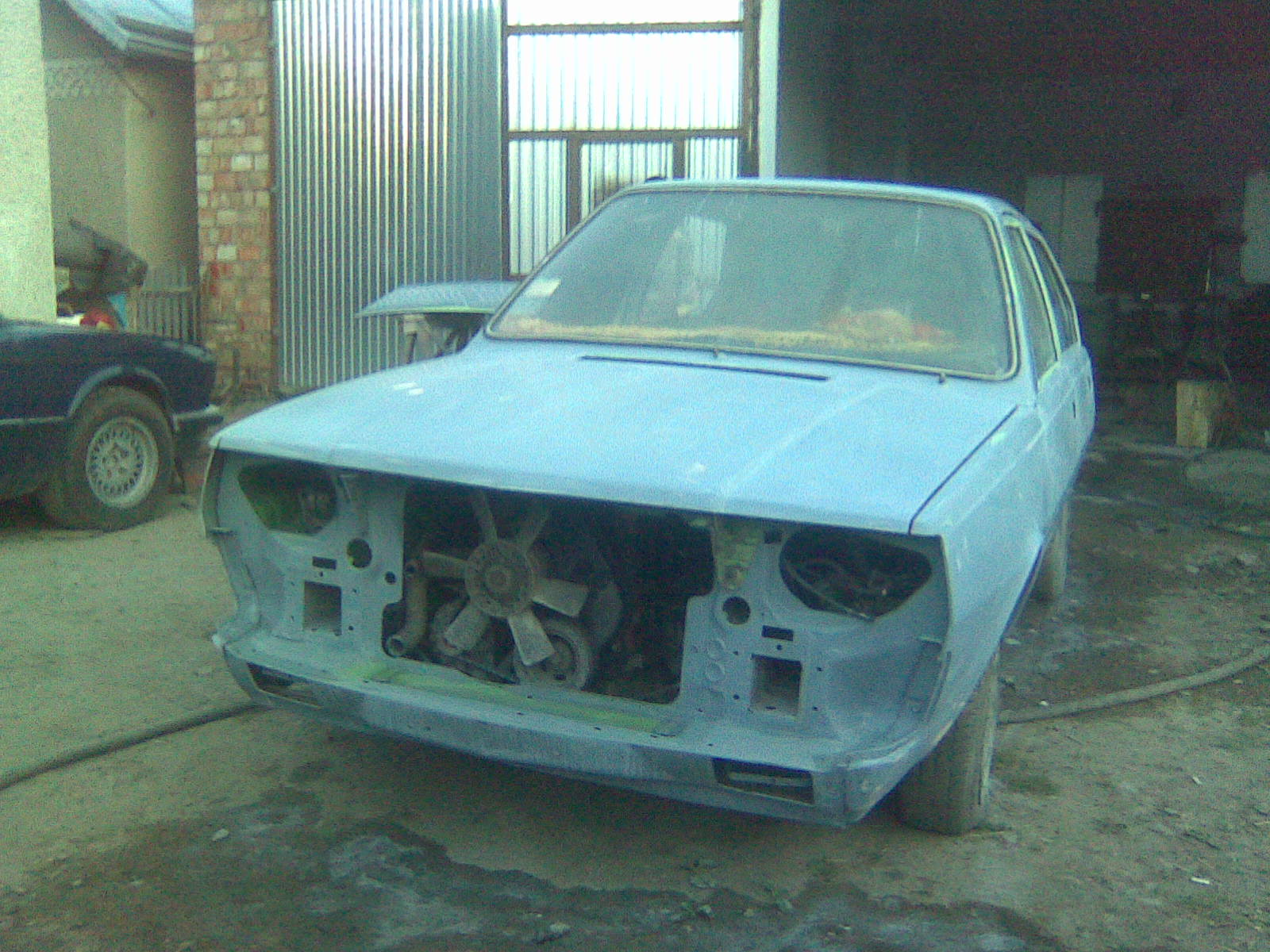

Повідомлення B200K » Вів травня 10, 2011 9:57 pm

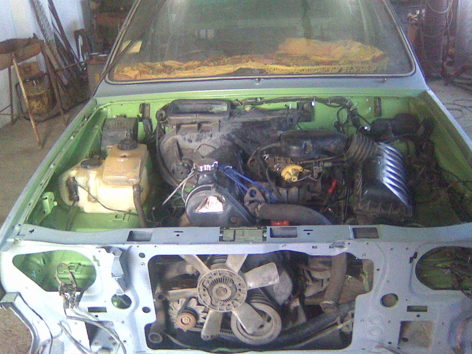

ще трошки і будем виїхати,трансмісія стоїть вся,мотор.лишилося лише покрасити і складати все зверху)

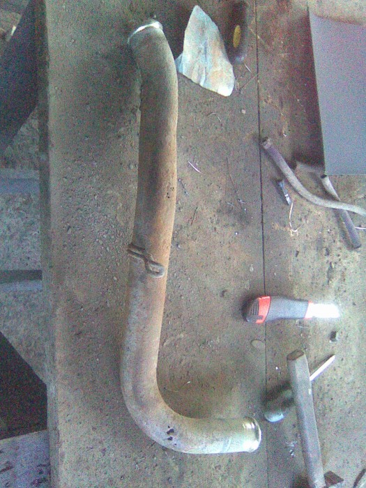

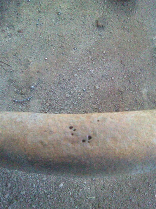

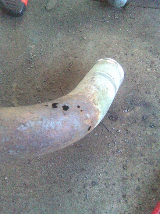

Повідомлення B200K » Вів травня 10, 2011 10:00 pm

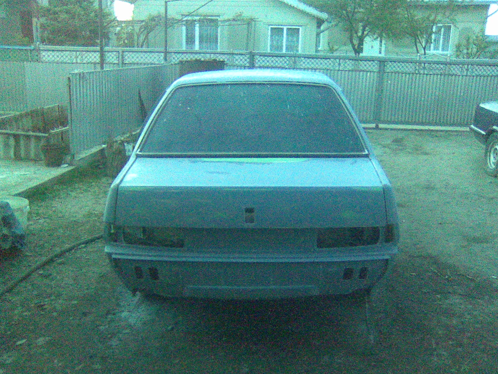

сьогодні побачив цікаві дирочки)

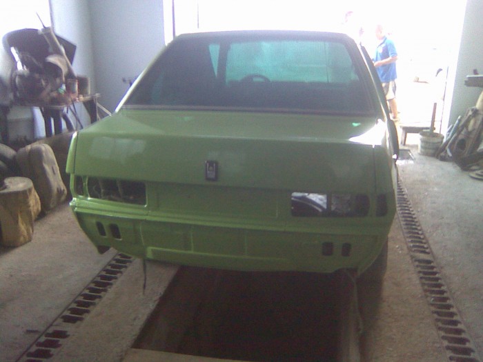

Re: volvo 360
Повідомлення lexa » П'ят травня 27, 2011 9:11 am
Коль , бампер обязательно в цвет кузова , только молдинг на нем оставь черный-матовый, так и зад сделай.
Завидую по доброму :oops:
Повідомлень: 4442
Re: volvo 360
Повідомлення Кум » П'ят травня 27, 2011 9:33 am
А че за цветь Коля?
а бампера крась как Леша говорит - среднюю подушку в черный все остальное в цвет ,попробуй половину задуть и глянишь нет значет нет, в черный никогда не поздно задуть

Re: volvo 360
Повідомлення B200K » П'ят травня 27, 2011 10:38 am
Кум написав:А че за цветь Коля?
колір зелена липа.

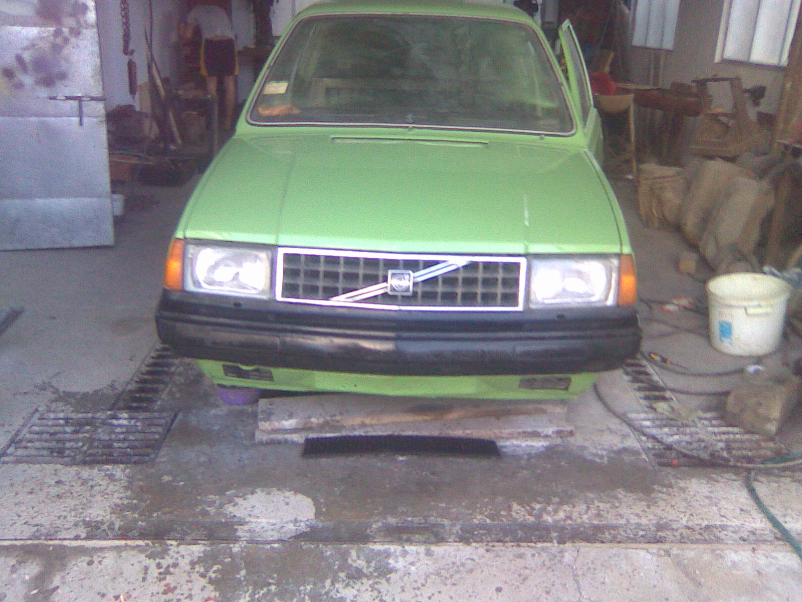

Re: volvo 360
Повідомлення Алежон » Суб травня 28, 2011 1:38 am
потрать 100 у.е. это будет правильно.
Re: volvo 360
Повідомлення DonSpartak » Нед вересня 25, 2011 7:24 pm
Привiт, Коля. Добре машину зробыв. Скажи, а шумку клав?
Бампера чорними залишив?
Чингисхан
DonSpartak
Повідомлень: 143
З нами з: Вів квітня 05, 2011 4:43 pm
Автомобиль: Alfa Romeo 166
Re: volvo 360
Повідомлення B200K » Пон вересня 26, 2011 12:56 am
шумку таки не поставив.лише на половину.а бампера перекрасив.
