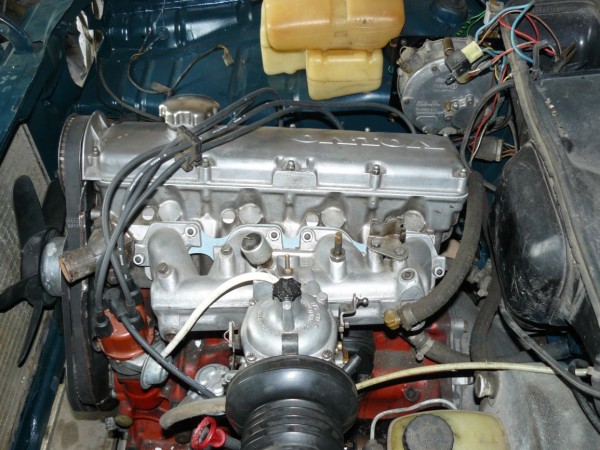

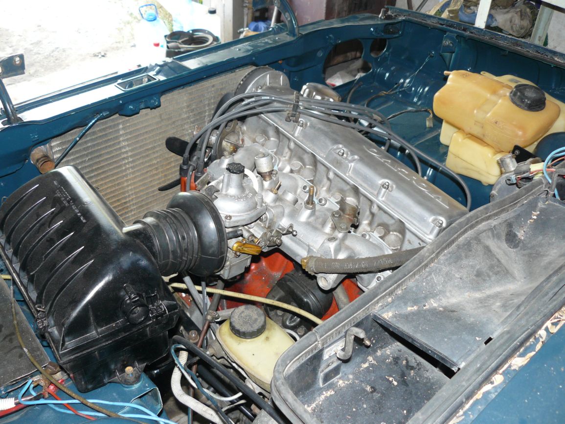

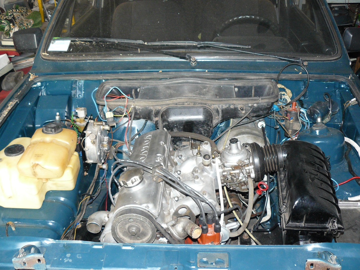

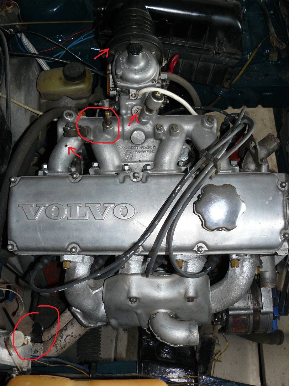

Повідомлення kav87 » Вів липня 03, 2012 12:29 am

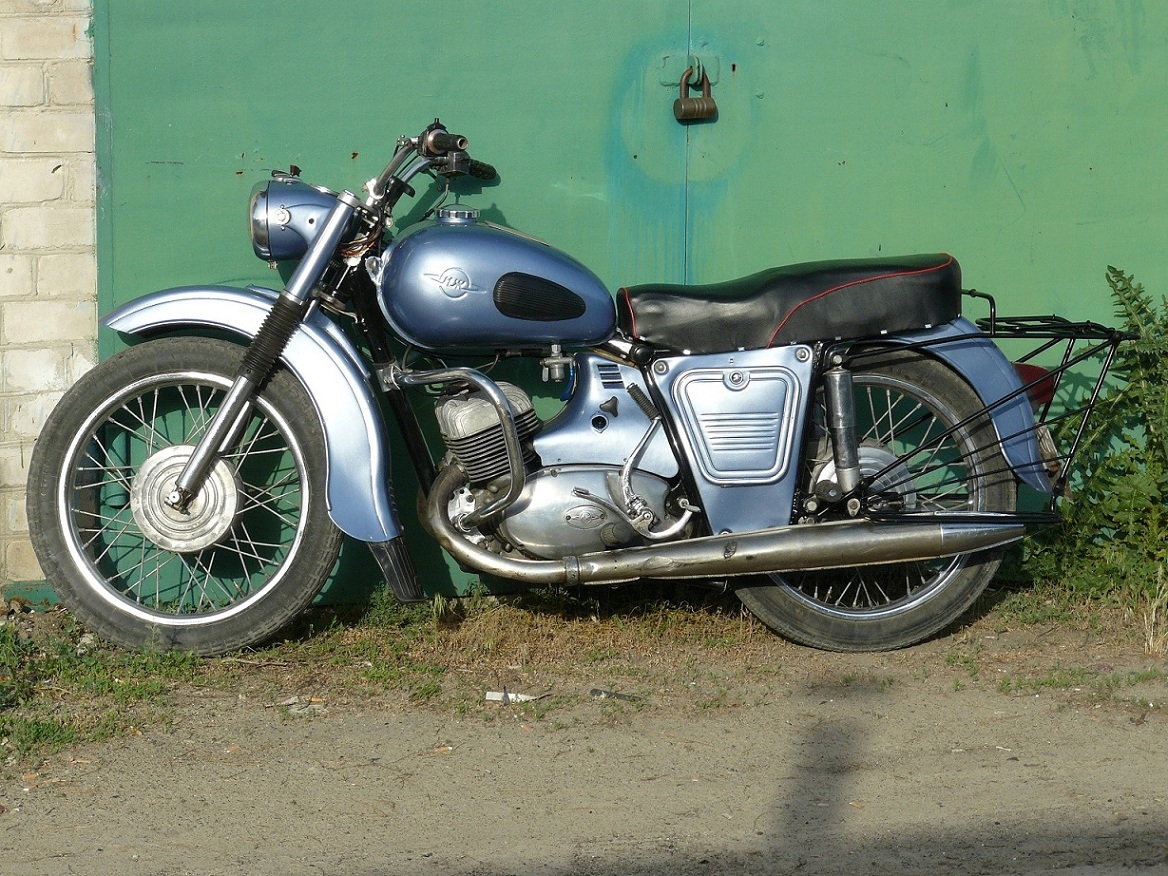

Всем, привет! Давненько не обновлял бортовичек и уже поднакопилось чего показать и спросить. И так- внимание на экран:
Как видите мотор почти установлен (очень понравилось что все подходит "какродное" :-D ), осталось срастить штаны, разобраться шокуда и проводку упорядочить, а так же придумать привод дросселя.
Куда подключать штуцера обозначенные стрелочками?
На Їжачке езжу пока машина на ремонте.

Повідомлення Stas340 » Вів липня 03, 2012 8:13 am
А планета симпатяжка :D
Млин все блестит так что сам украл бы и сорок не подпустил)))) Уважуха :D
Re: Volvo 343 DLS 82'
Повідомлення kav87 » Вів липня 03, 2012 9:05 am
Stas340 написав:А планета симпатяжка :D
Юпитер 2
kav87
Повідомлень: 50
З нами з: Сер липня 21, 2010 3:23 pm
Звідки: г.Северодонецк, Луганская обл.
Автомобиль: 343 DLS В19А
Повідомлення Stas340 » Вів липня 03, 2012 11:25 am
меня завораживают такие крылья, потому и не глянул на двиг :oops: а вообще даже с кожухом карба эт ваапче круть ;)
