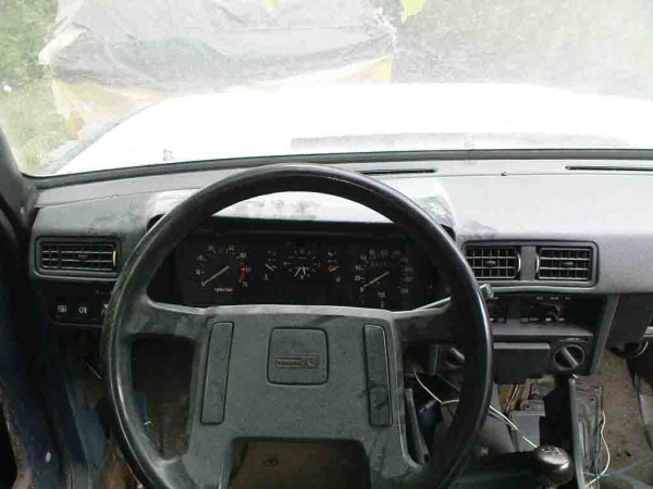

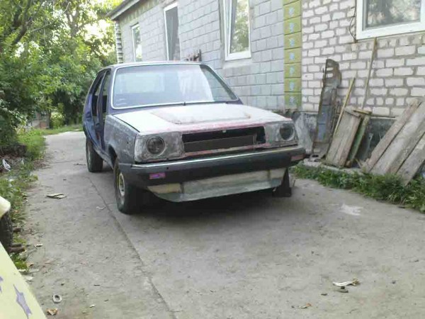

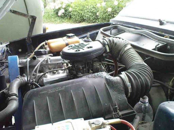

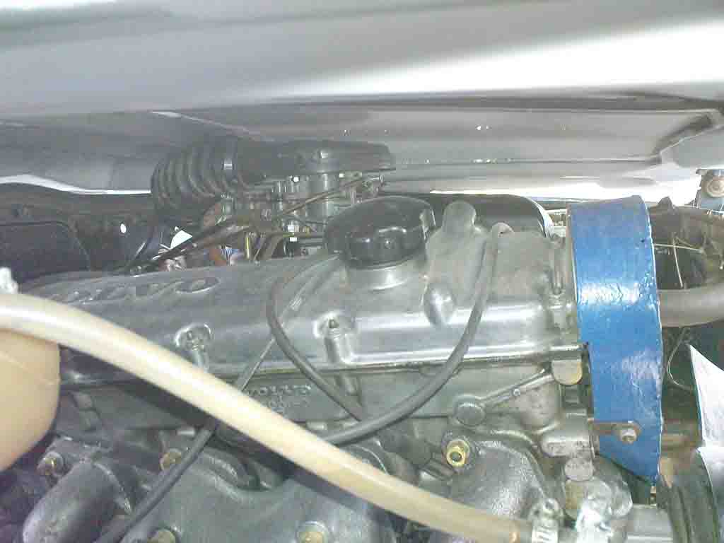

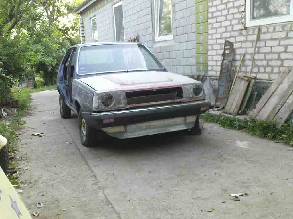

А капот насколько я понял пилился только из-за того что на коллектор под горизонтальный карб был установлен вертикальный карб и поскольку карб упирается в капот то его и пришлось распилить.
Да и еще какова установлена панель в авто, старая или уже новая? Переключатель отопителя возле пепельницы или уже возле рычагов заслонок?
Re: Volvo 345 BatMobile
Повідомлення leshaone » Вів травня 29, 2012 4:18 pm
Stas340 написав:А капот насколько я понял пилился только из-за того что на коллектор под горизонтальный карб был установлен вертикальный карб и поскольку карб упирается в капот то его и пришлось распилить.
Упирается черепашка, из-за чего пришлось пилить, а панель, старая.

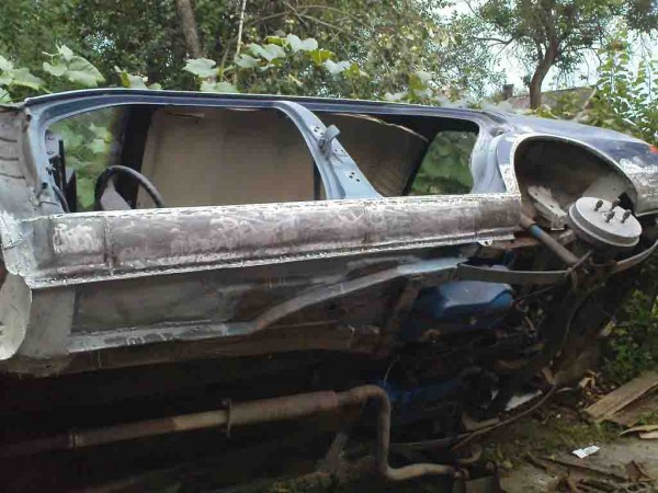

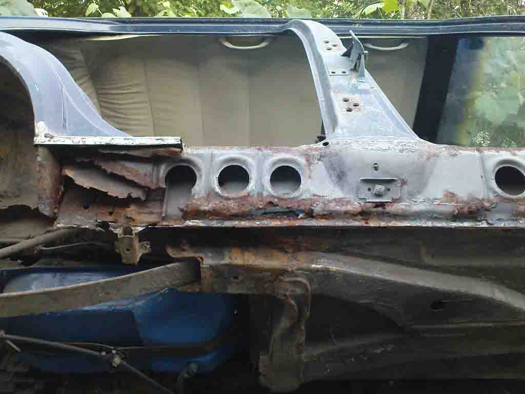

Повідомлення leshaone » Сер червня 13, 2012 12:14 am

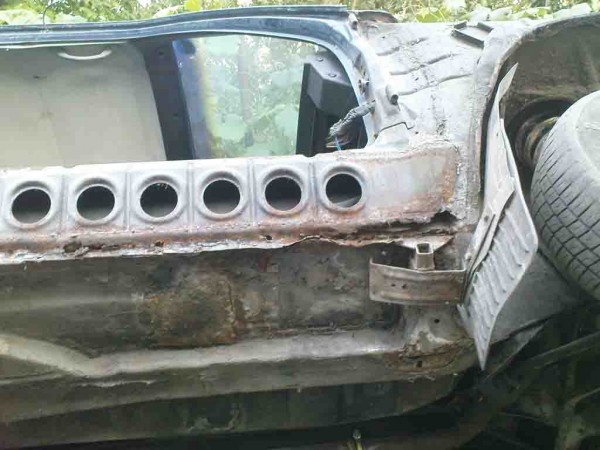

:roulette: ось такі дирки
leshaone
Повідомлень: 459
Повідомлення Stas340 » Сер червня 13, 2012 3:47 pm
так это почти все тройки такие, ну максимум одна зима до такого состояния. так что не самый худший вариант

Повідомлення leshaone » Чет серпня 16, 2012 4:00 pm
я уже шпаклюю
Повідомлення lexa » Суб вересня 15, 2012 8:40 pm
Молодца, а я тупо наложил стекломат на пороги и загравитексил. И пусть Олег попробует назвать меня уе..ом. :idea: Мне насрать 8-)

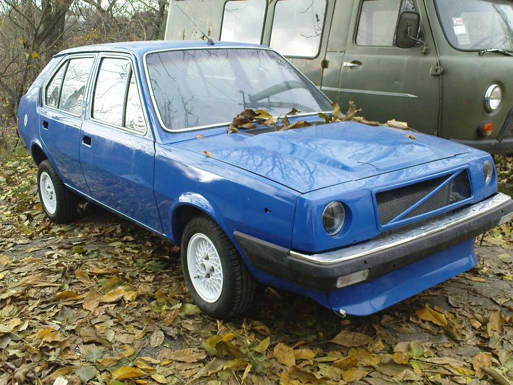

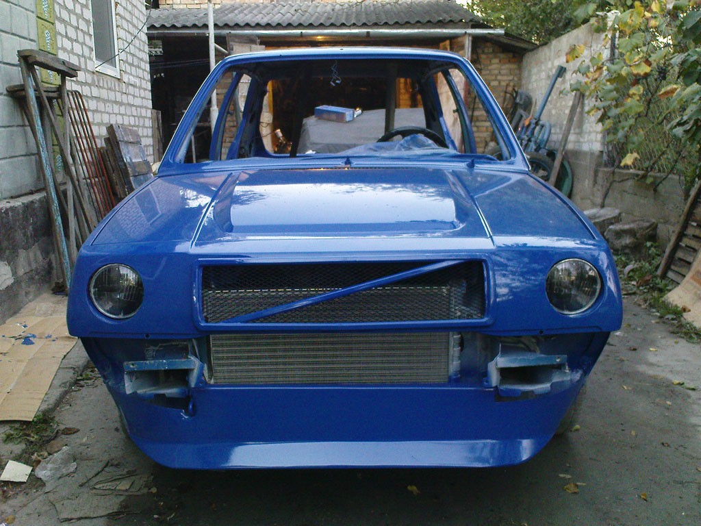

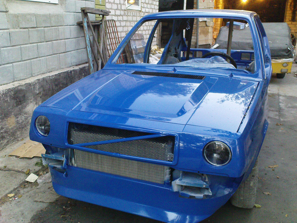

Повідомлення leshaone » Нед жовтня 07, 2012 9:49 pm
Вот покрасил

Я поражён. Насколько покраска меняет автомобиль, только вроде пороги варил а тут бах и покрасил. Действительно отлично смотрится. Молодец :-P

Повідомлення lexa » Вів жовтня 09, 2012 8:46 am

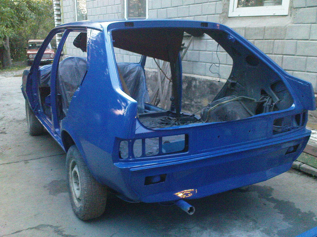

Вопрос кончно глупый, но, проверял крепление ляды к кузову куда прикручиваются петли ляды? Просто коварное место на хэтчах :buba:
Повідомлень: 4442
Повідомлення leshaone » Вів жовтня 09, 2012 9:53 am
lexa написав:Вопрос кончно глупый, но, проверял крепление ляды к кузову куда прикручиваются петли ляды? Просто коварное место на хэтчах :buba:
Да, там кто то до меня проварил, а на самой ляде я уже сам(там тоже были трещинки)

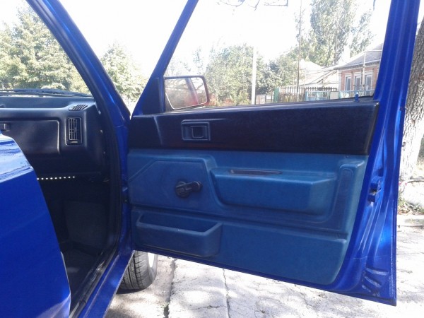

Вчера двери навесил, я сам в шоке что так получилось(думал будет все намного хуже)

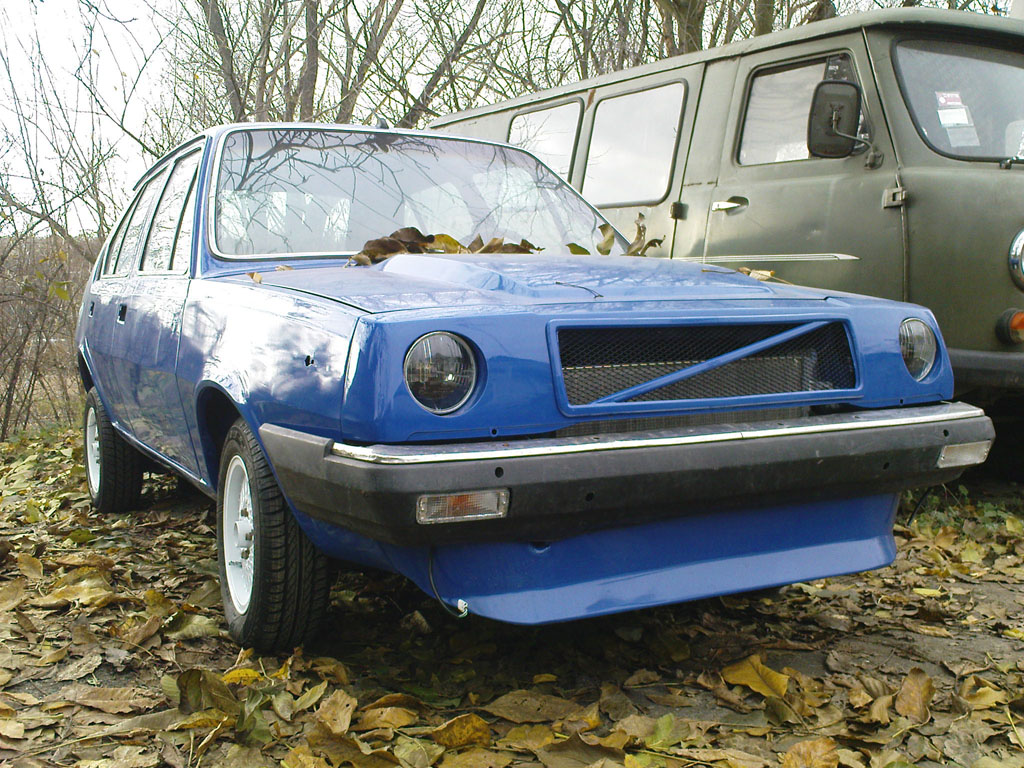

Повідомлення DonSpartak » Сер жовтня 10, 2012 10:30 am
Прикольно делаеш! Чисто личное мнение, надо было две круглые фары ставить. Сейчас немного на Гольф 2 смахивает!
Повідомлення lexa » Сер жовтня 10, 2012 1:35 pm
Карты хочешь мои и потолок черный дермантин-мерсовский. Под цвет подойдут.
А как ты решил с поворотами на морде?
Повідомлень: 4442
Повідомлення leshaone » Сер жовтня 10, 2012 2:25 pm
lexa написав:Карты хочешь мои и потолок черный дермантин-мерсовский. Под цвет подойдут.
Повороты с ТОЙОТА Камри до 90 г.в. в бампер, а потолок сегодня отдал на перетяжку, карты я постирал

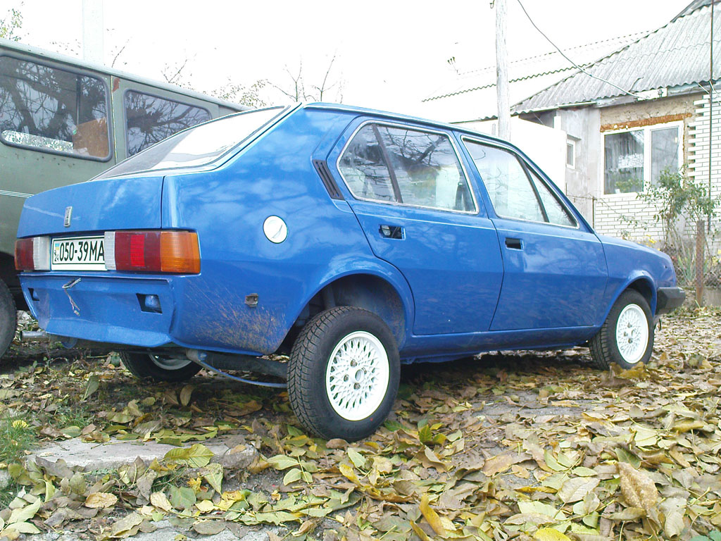

Повідомлення leshaone » Суб жовтня 27, 2012 2:04 pm
Просто фотки

Повідомлення nikolajs » Суб жовтня 27, 2012 3:44 pm
Прикольно вышло! Таким людям нужно в дизайнерских бюро работать! Если бы туда таких отбирали, то, глядишь и вместо Ланоса нормальные ЗАЗы шли, достойнные, а не это г... Удачи! Если честно, не верил, что можно такое сделать из такой "заготовки".
Повідомлення leshaone » Суб жовтня 27, 2012 7:58 pm
Я сам себе не верил. До этого авто у меня не было, Volvo я купил за копейки и думал сделаю что бы ездила, и на этом все, а потом куплю авто по лучше, но вот не поверите, я на ней еще ни разу по улице не проехал, но как я в нее влюбился...
