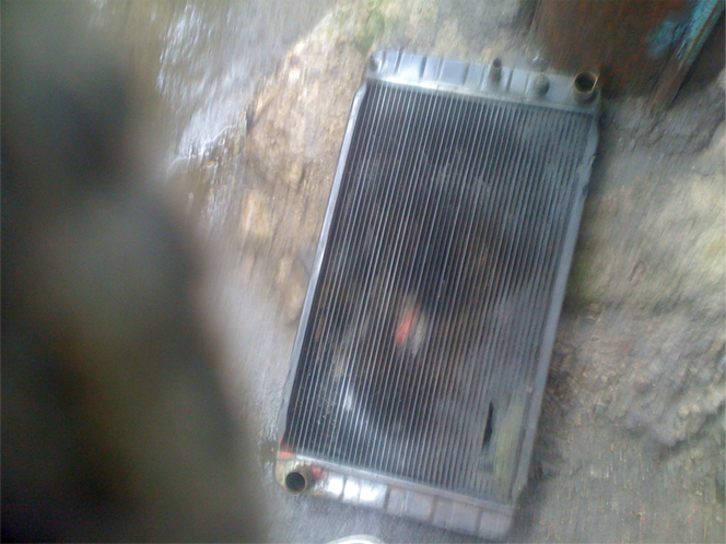

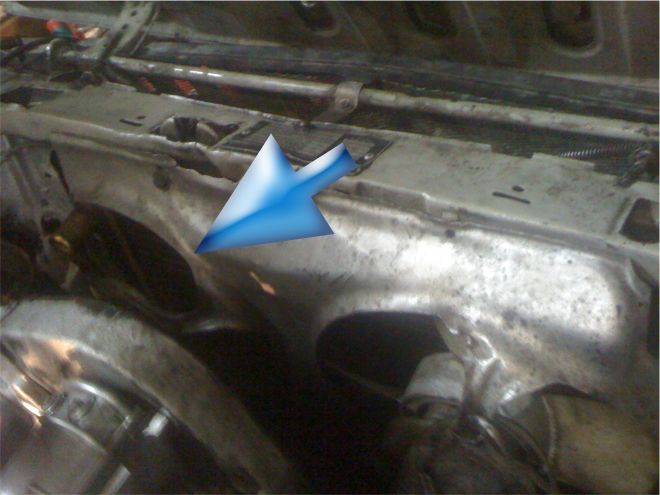

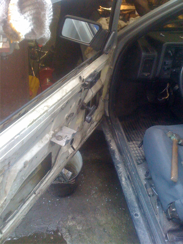

Добавим пару фоток (: (это только начало)
вот отсюда "уехал" один вентилятор :(
старый радиатор, оказался и в холодной сварке и с заглушенными сотами :(
вот в этой атмосфере механического "рая" она обитала пару дней (:
вид когда снял карту

А какой вентилятор уехал? :o с тонкими лопастями что-ли? :o Или на дизелях другие вентиляторы?
Повідомлень: 1369
Re: Жизнь 340-й лапочки
Повідомлення Stas340 » Чет червня 14, 2012 8:22 am
на этой машине вентилятор не родной стоит, на дизеле ровно такой же как и на В172 и на В14
