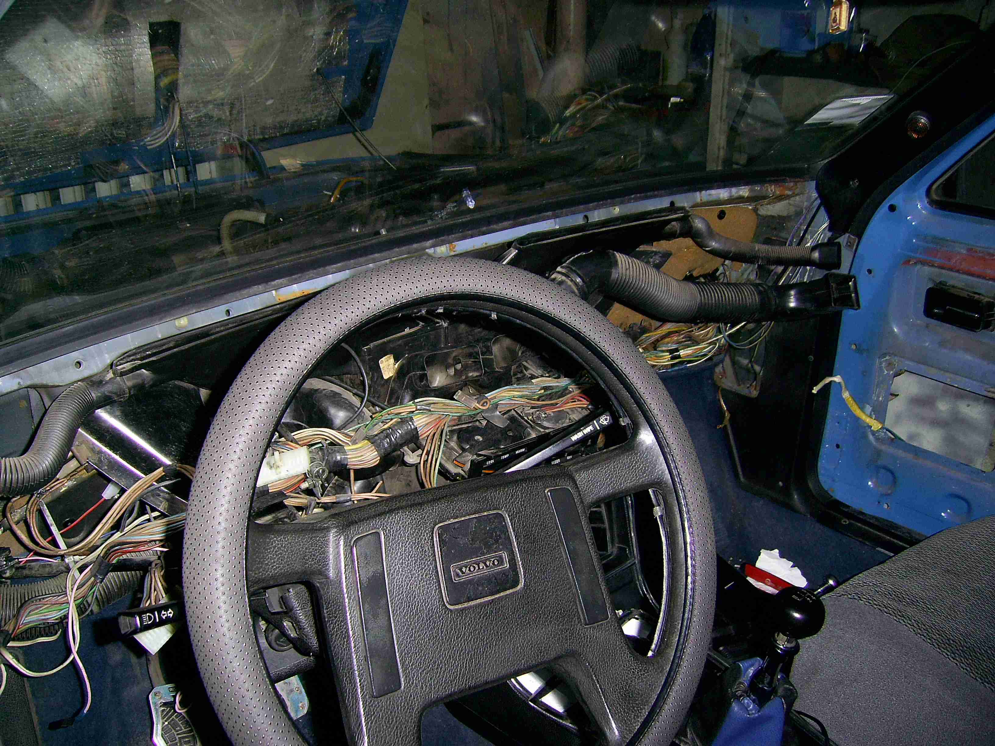

Повідомлення markitos » Пон січня 21, 2013 11:22 pm

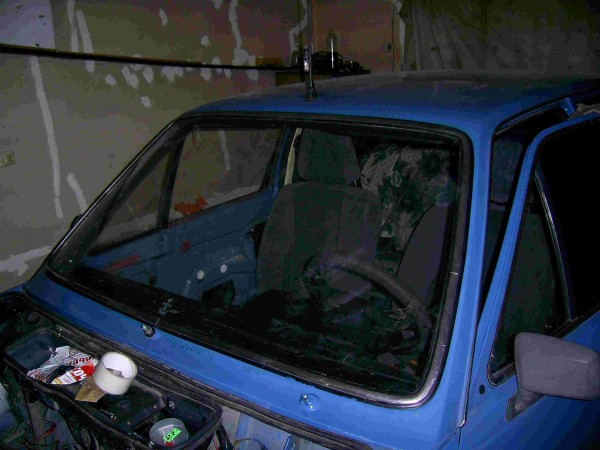

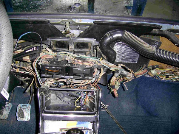

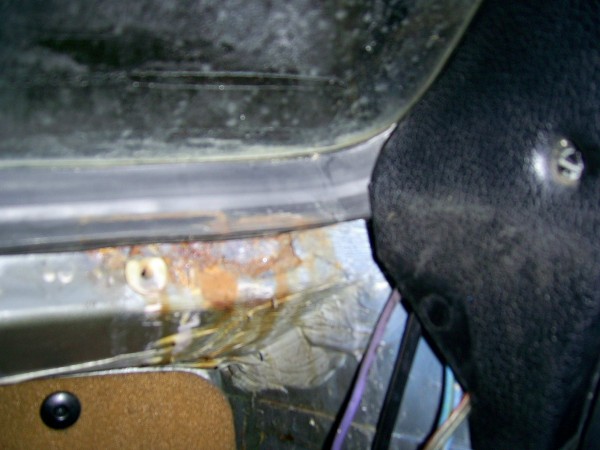

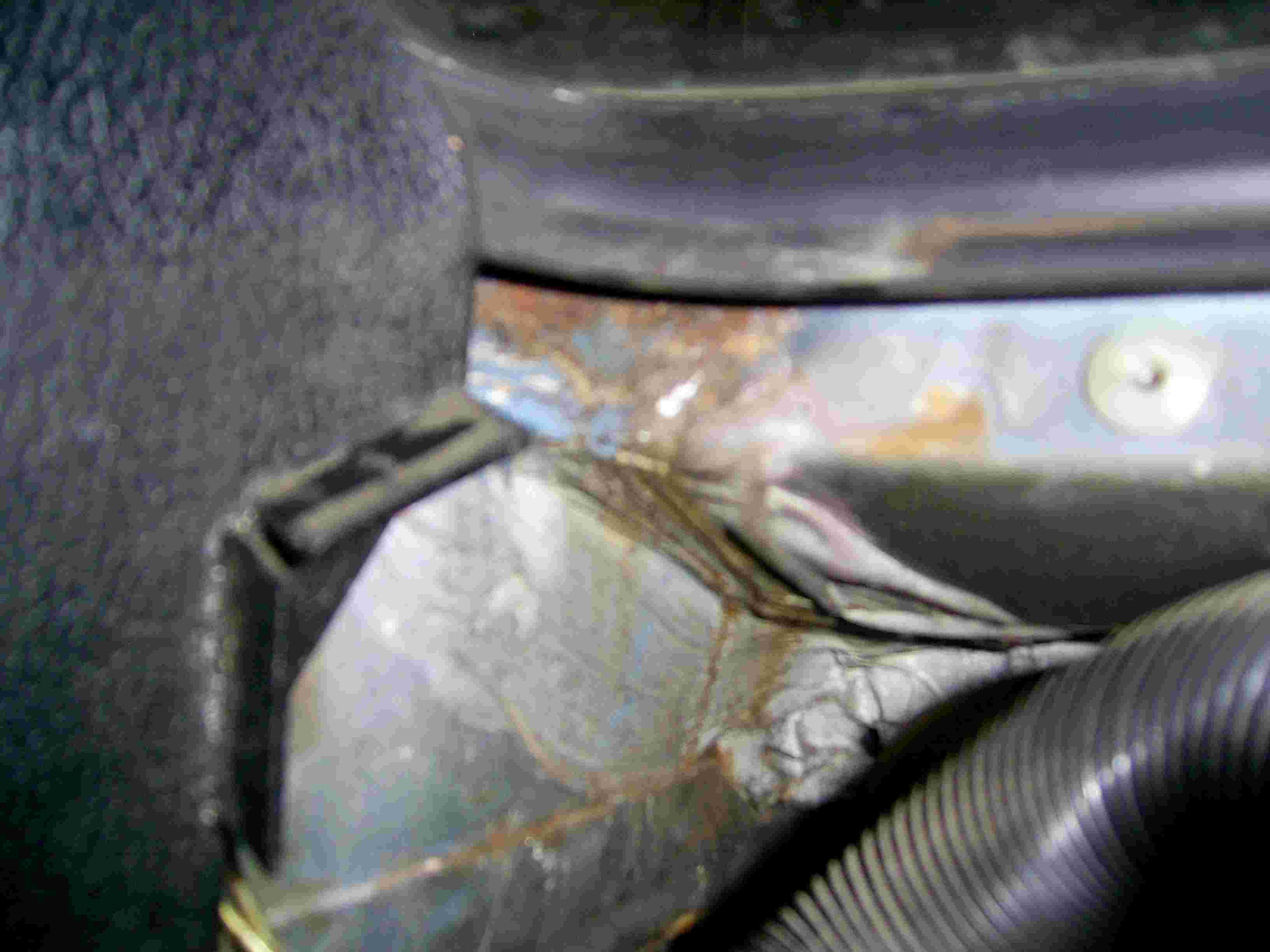

Торпеду снял, не так уж трудно ее снимать немного привел все в порядок, а то все в пыли было! Обнаружил что подтекает из под лобового стекла, придется снимать стекло, у меня есть новое поставлю его старое было поцарапано и в одном месте треснуто! Может кто то с таким сталкивался, дайте совет что с эти делать, всегда буду рад!
markitos
Повідомлень: 191
З нами з: Чет листопада 01, 2012 12:24 pm
Звідки: Луганск-Винница
Автомобиль: Volvo 343
Re: Volvo 343 DL
Повідомлення zowiezo » Вів січня 22, 2013 2:32 pm
markitos написав:Торпеду снял, не так уж трудно ее снимать немного привел все в порядок, а то все в пыли было! Обнаружил что подтекает из под лобового стекла, придется снимать стекло, у меня есть новое поставлю его старое было поцарапано и в одном месте треснуто! Может кто то с таким сталкивался, дайте совет что с эти делать, всегда буду рад!
В мене теж подібна ситуація, але правда в одному місці протікає, тут тільки варити...

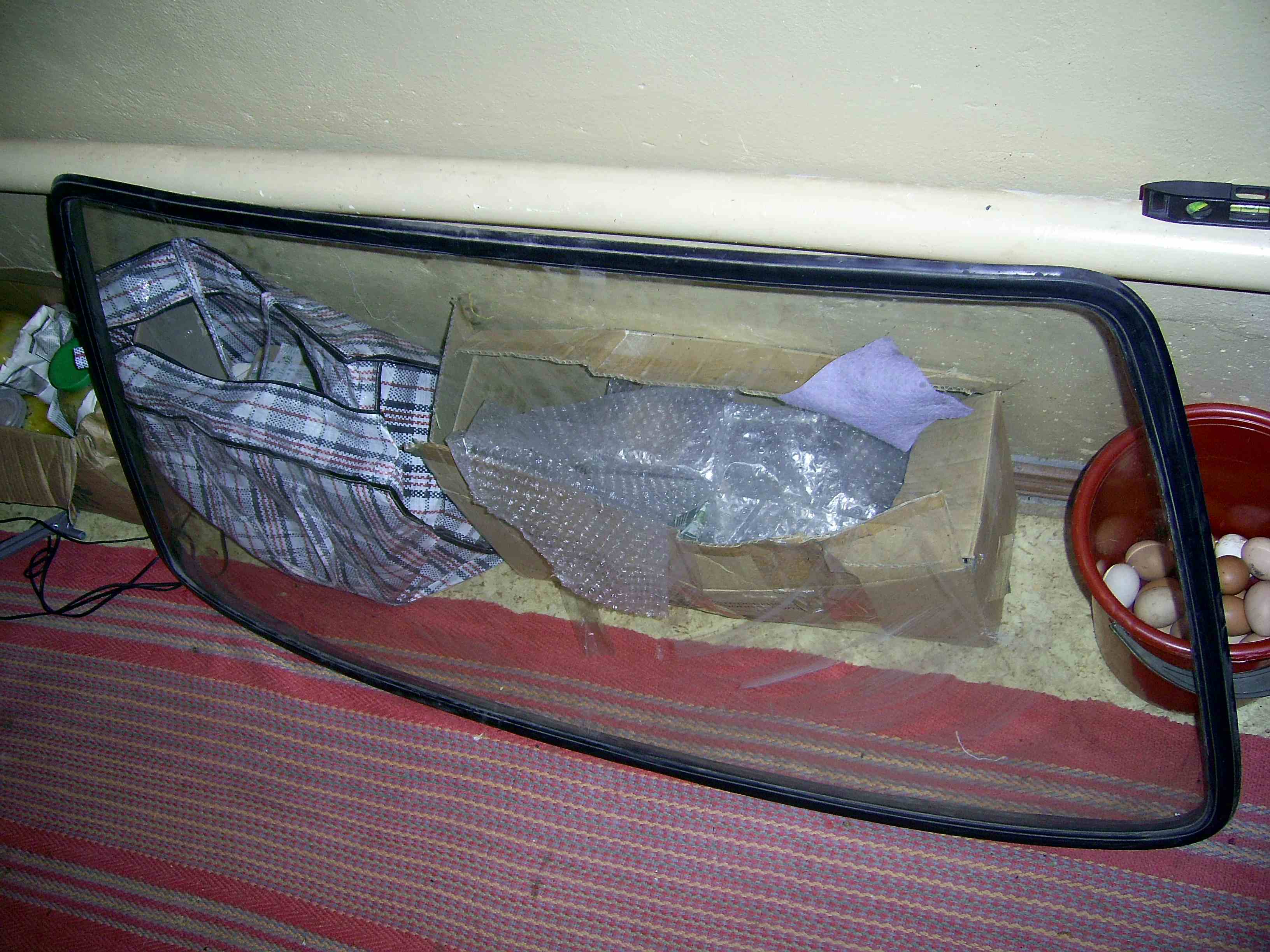

Повідомлення markitos » Вів січня 22, 2013 9:41 pm
zowiezo написав:

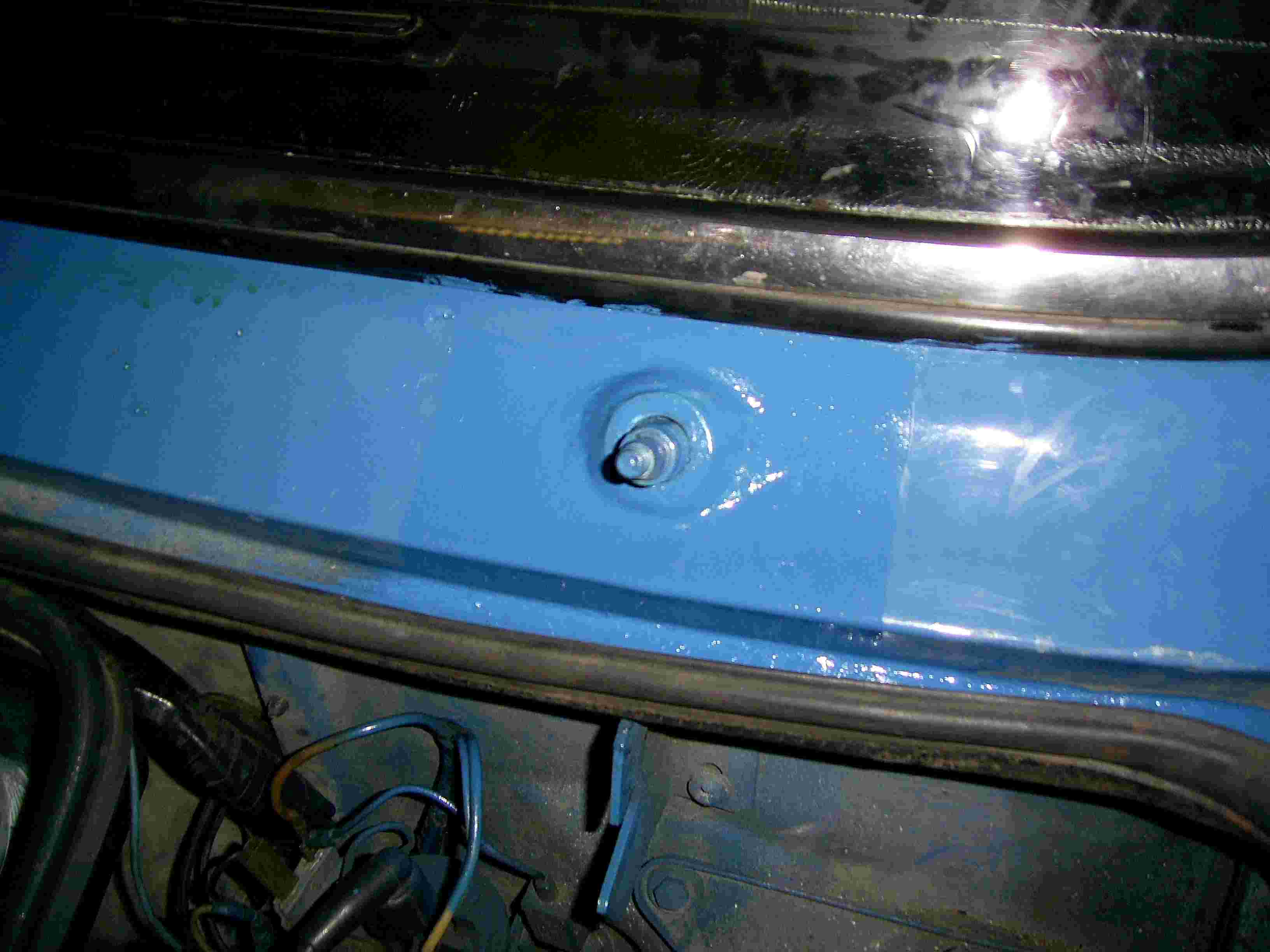

Лобовое снял там только немного ржавчины, зачистил грунтовал и покрасил, стекло поставлю на мовиль для высоковольтных кабелей, так будет намного лучше!!

Повідомлення markitos » П'ят січня 25, 2013 11:44 am
Вот фото то что получилось после небольшого ремонта, да и немного доработал то что уже сильно устарело и пришло в не годность! Например уплотнитель стекла с наружной части кузова брал от ваз 2107 немного подрезал и поставил на место! Заварил треснутое место под крепление механизмов дворников, с обратной стороны изготовил крепление усиленное и все собрал, думаю что теперь явно будет все хорошо! Поставил лобовое стекло новое так как мое прежнее было сильно поцарапанное, вставил его в прежнюю резинку! Решил вынести в двери динамики так как ранее они стояли в штатных местах переднего крыла, не давали никакого особо звучание потому что штатные места под овальные колонки на не под 130!Снял и почистил задние фары они были в ужасной грязи с внутренней стороны!

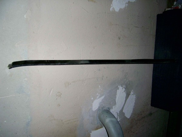

Re: Volvo 343 DL

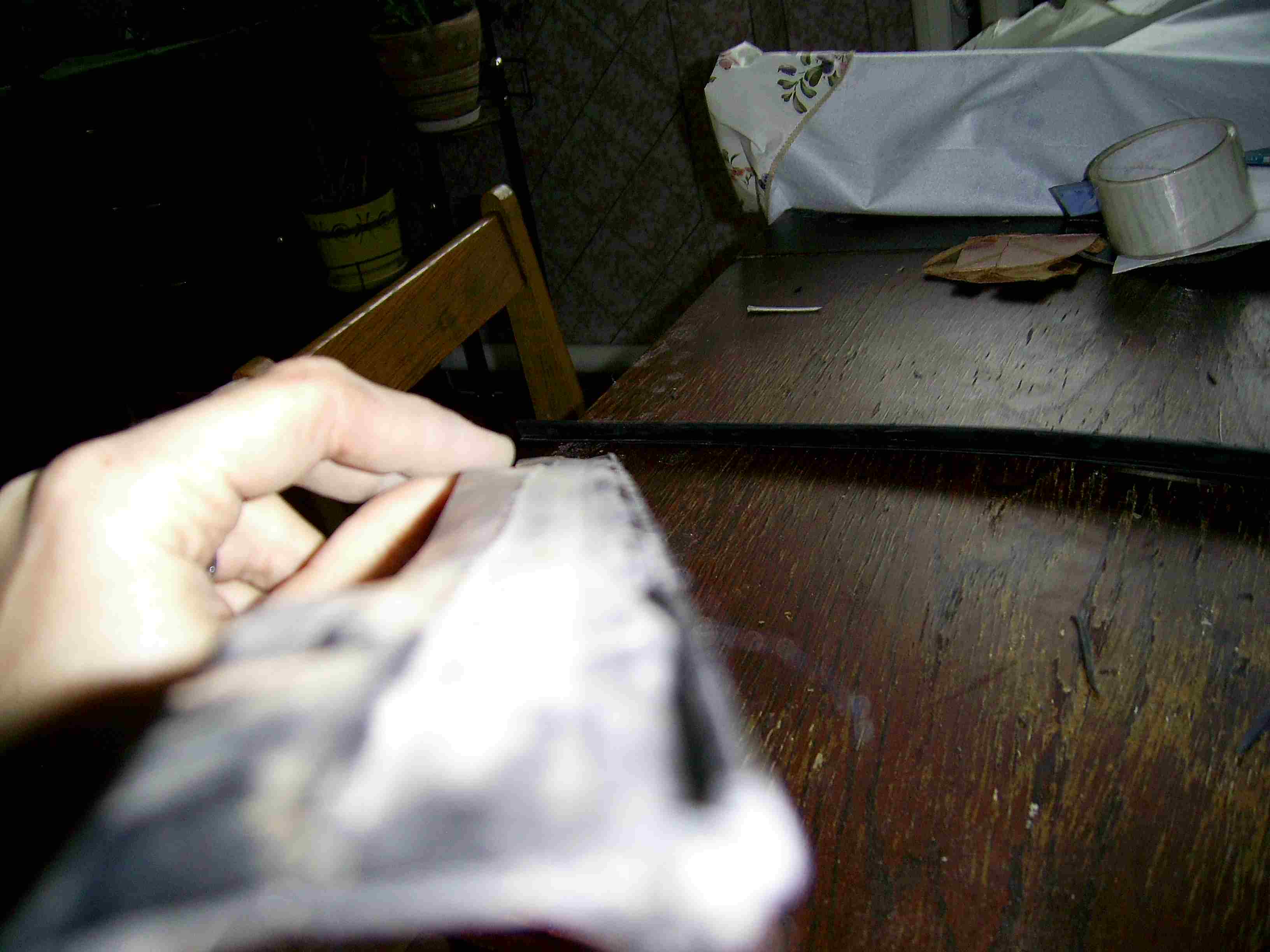

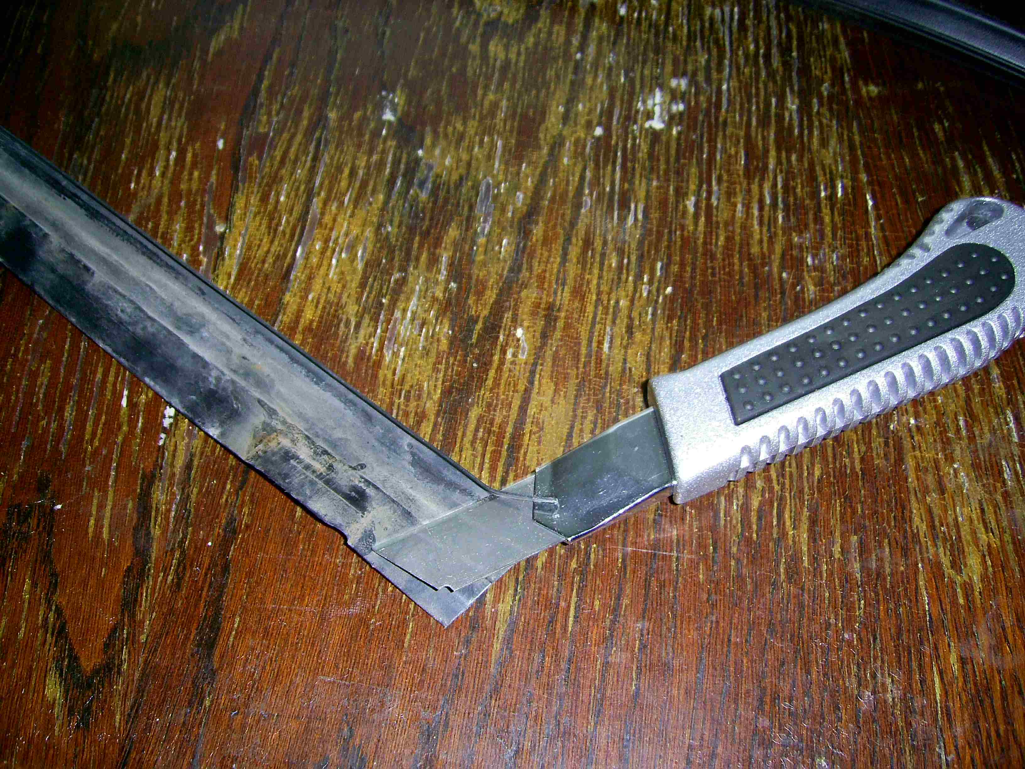

Повідомлення zowiezo » Суб січня 26, 2013 9:50 pm

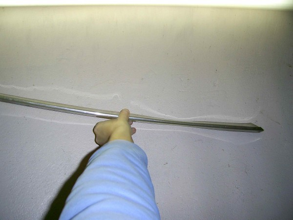

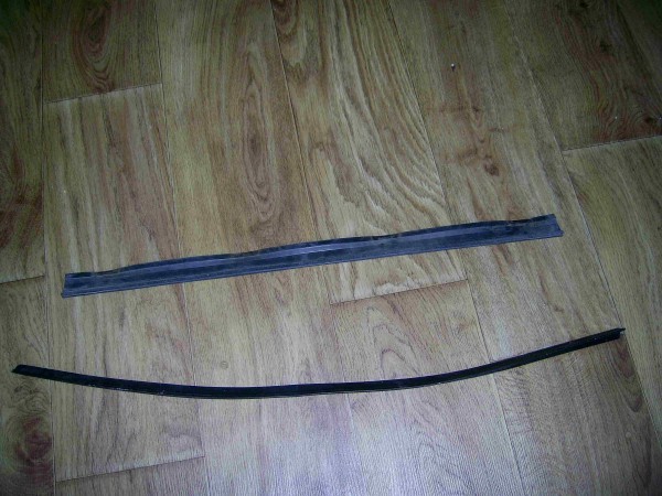

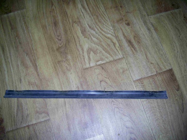

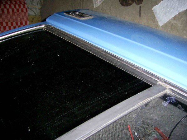

markitos написав: Например уплотнитель стекла с наружной части кузова брал от ваз 2107 немного подрезал и поставил на место!
Марк а тут можеш більш детально?, ущільнювач підходить без доробок?

Re: Volvo 343 DL
Повідомлення markitos » Суб січня 26, 2013 10:04 pm
Марк а тут можеш більш детально?, ущільнювач підходить без доробок?[/quote]
С доработкой, но очень хорошо становится на штатное место и при открытии стекла держится как заводская!

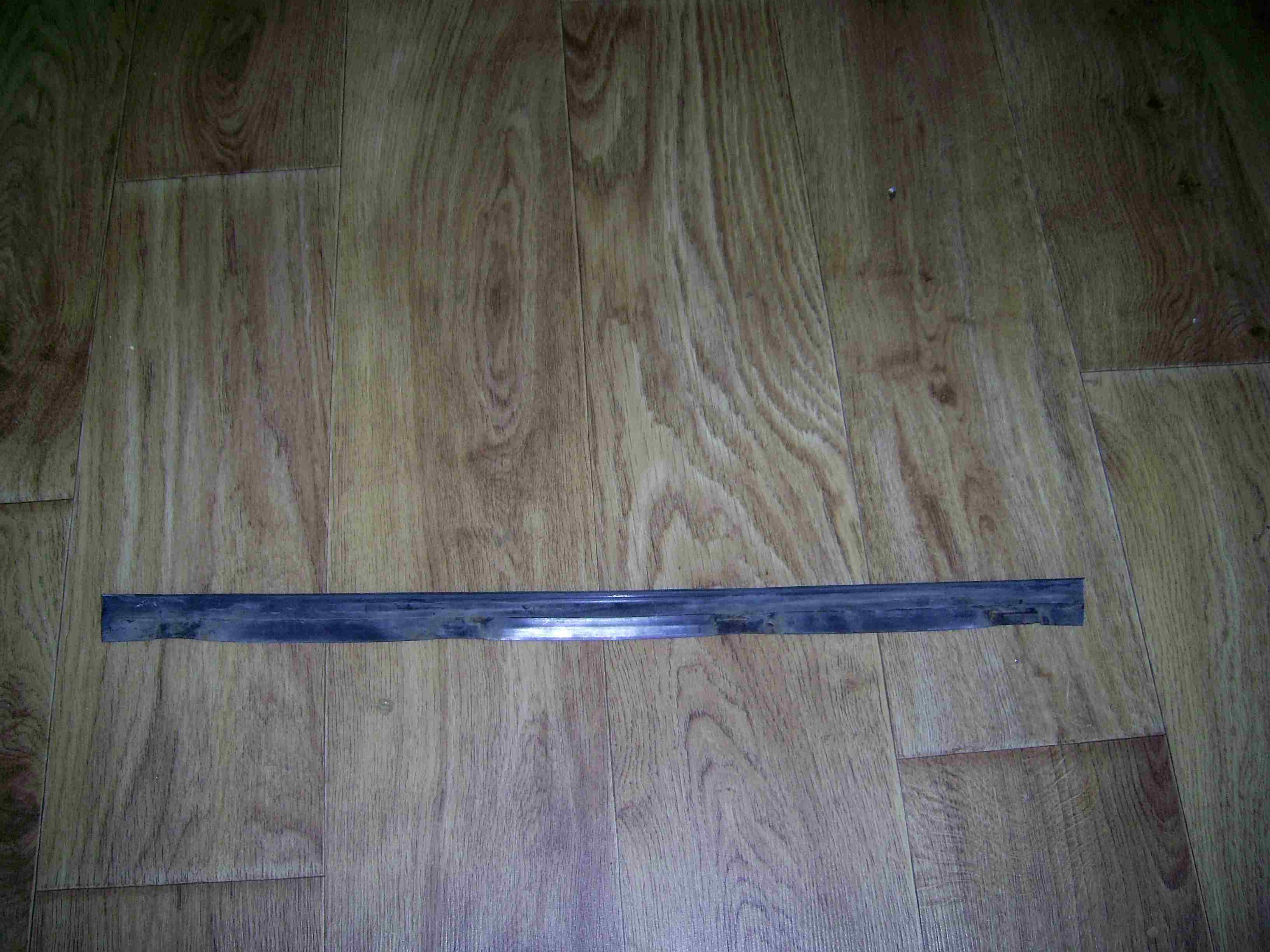

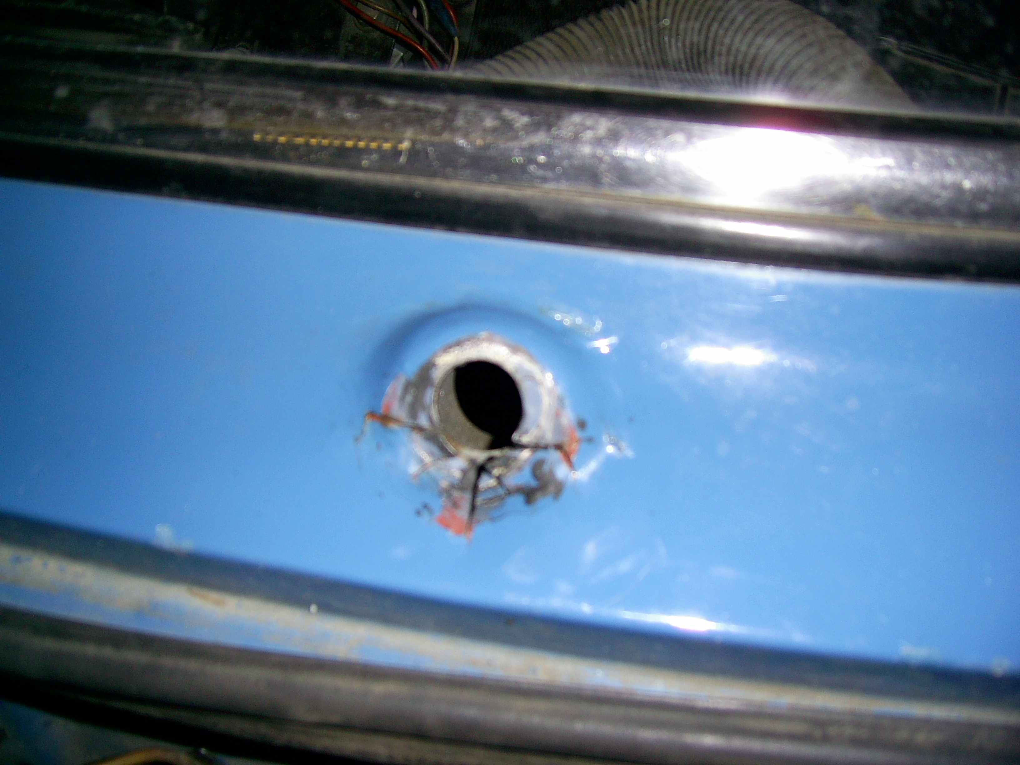

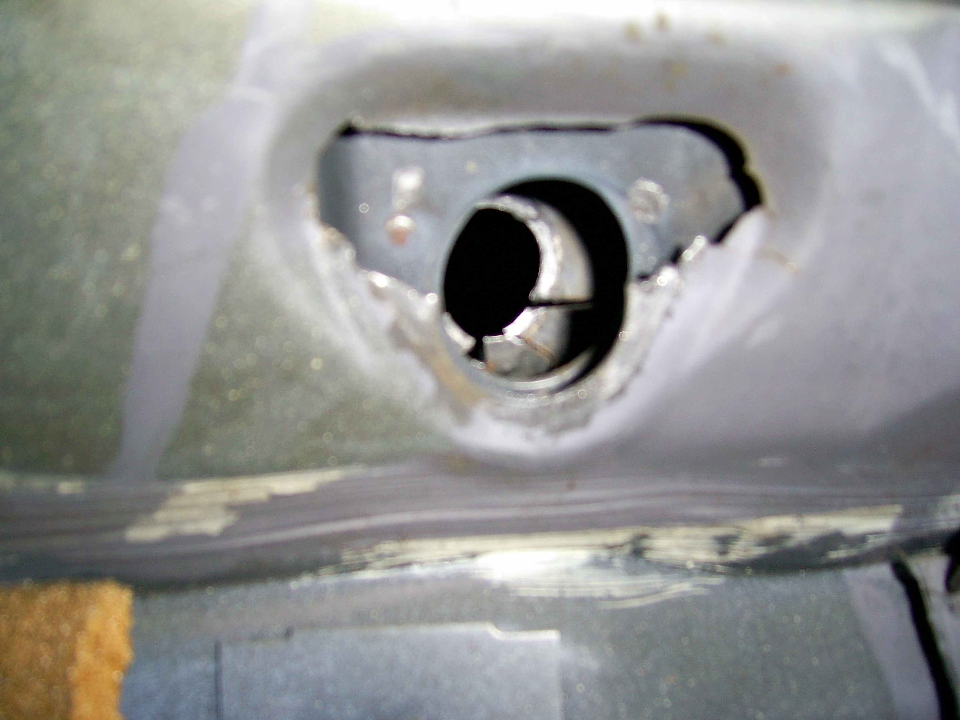

Повідомлення nocomments » Нед січня 27, 2013 11:24 am

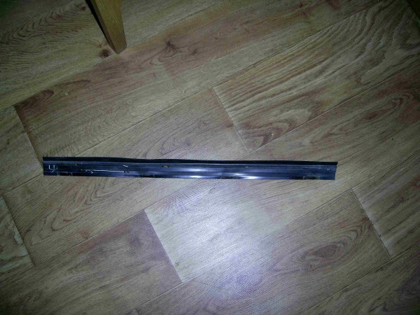

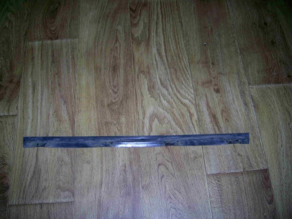

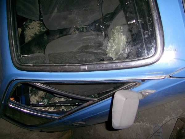

Если можно,делай фото---до и после,так более наглядно и понятно что сделано(с дыркой от дворника все так и сделано).
nocomments
Повідомлень: 901
Звідки: Николаев
Автомобиль: Вольво 340,В172к
Re: Volvo 343 DL
Повідомлення markitos » Нед січня 27, 2013 3:17 pm
Если бы это на ум пришло немного раньше, то вода в двери не затекала и двери были бы целее намного чем они сейчас, хоть и обработаны антикоррозийной мастикой!!!

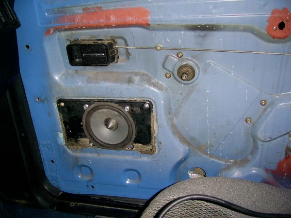

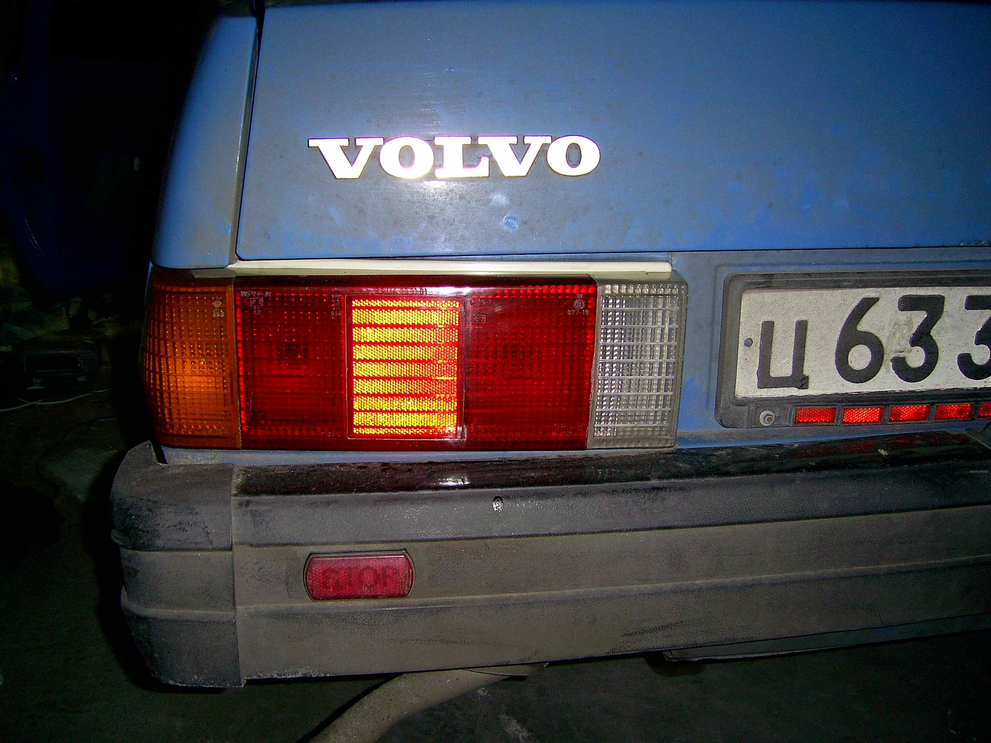

Повідомлення markitos » Пон січня 28, 2013 9:12 pm
Немного сегодня потратил времени и вот что получилось, и еще кое что сделал, но фото выложу позже, так как многое еще не фотографировал, думаю что завтра точно все закончу и по выкладываю фото!

Повідомлення markitos » Сер січня 30, 2013 11:25 am
Вчера опробовал машину после мелкого ремонта и доработки по электрической части, противотуманные фары ранее были запитаны от габаритных фар при включении, поставил дополнительный выключатель, за одно и закрыл не нужное отверстие которое появилось до меня!Перед выездом пришлось лопатой поработать так как очень много снега выпало за 2 недели пока я в гараже копался, ну вот и я на колесах немного поездил по городу и на тебе за выл вентилятор печки таким визгом и начало вонять паленым, приехал в гараж просушил немного машину начал разбирать, разобрал весь его смазал графитной смазкой она осталась после замены пыльного кожуха на рулевой рейке, собрал его и подключил в итоге все в норме работает как часики поставил его на место!сейчас нужно ехать в город вот и посмотрю как все работает на трассе живу от города в 16 км, за ночь выпал снег пока вроде не очень все почищено!

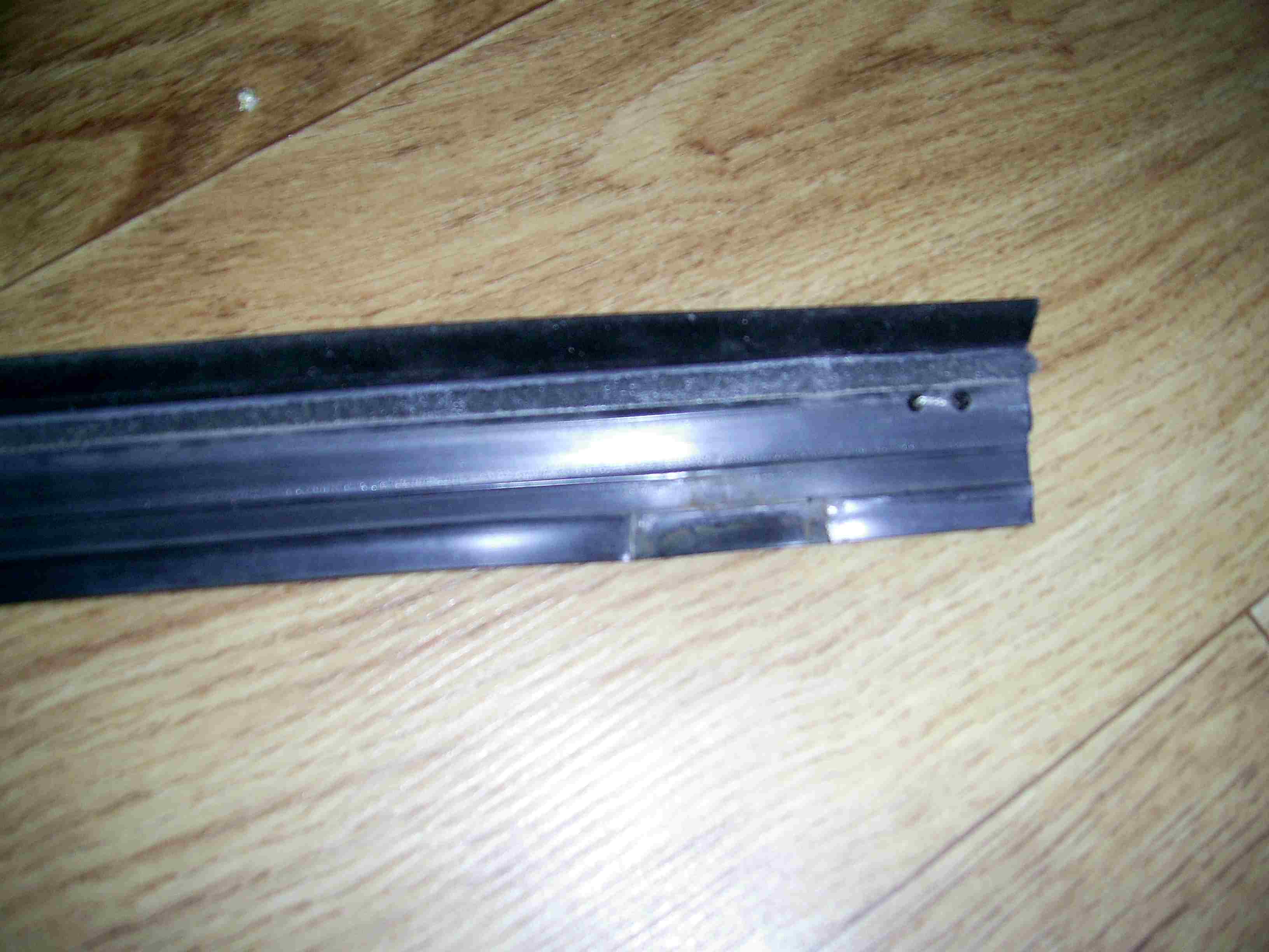

Повідомлення lexa » Сер січня 30, 2013 11:30 am
Поставь коменты под фотками, фотки лучше на белом фоне без вспышки и побольше статического освещения- уйдут блики.

Re: Volvo 343 DL
Повідомлення Serij » Сер січня 30, 2013 8:53 pm
А чем ты прикрепил бархотку к родной пласмаске? степлером или чем? вобще зачетно получилось! :D

Повідомлення markitos » Пон лютого 11, 2013 10:51 am
Serij написав:А чем ты прикрепил бархотку к родной пласмаске? степлером или чем? вобще зачетно получилось! :D
Нитью капроновой крепил, а дырочки прожигал паяльником чтоб потом не было трещин!

Когда мыл машину под напором струи больше дал на резинки, ни одной капли не попало во внутрь двери, очень хорошо получилось, жаль только что не придумал это немного ранее!

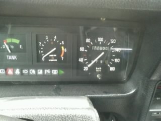

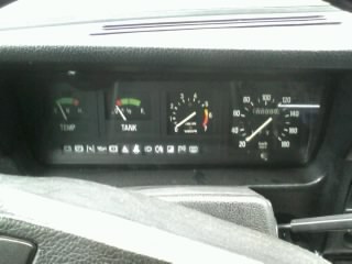

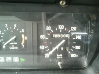

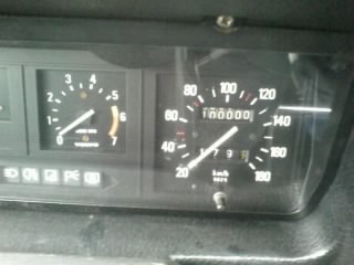

Повідомлення markitos » Сер березня 27, 2013 12:46 pm
Проехал я на своей машине 100000 км за бортом,4 года эксплуатации в разную погодную ситуацию, и разную среду обитания! Нигде не подвела всегда добирались с ней домой.
Отличная машина, главное требует понимания и ухода, становится наверное уже редким автомобилем наших дорог! достается и присматривают за ней только ценители качества и ее характеристики!
Сбрасывал спидометр как ее купил так как хотел начать с нуля, всего она прошла 350000 км! Очень доволен что взял вольву, ни разу не пожалел о своем выборе, и материальных затрат!!!
Во многом приходится все делать самому так как на СТО могу еще что нибудь на рушить тогда ремонт обойдется в копеечку если найдешь причину!
На данный момент требует замены тормозных колодок, замены топливного насоса (скорей всего буду ставить электрически), Замена тосола, замены масла!!!
Кто ставил электрический может подскажите как и что для этого нужно, всегда буду рад предложениям!!!
