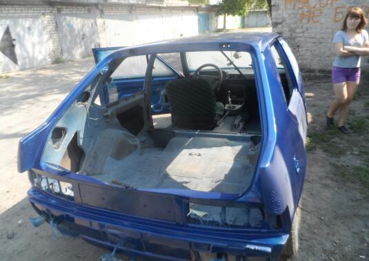

Повідомлення karter » П'ят березня 27, 2015 11:39 am

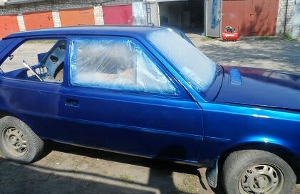

Решил поднять свой журнал так сказать из глубины на верх. Вот такой она становилась вовремя покраски (фото конечно уже старые). Делал сам и рехтовал и шпаклевал и даже красил . Оказалось всё не так уж сложно просто времени надо много .

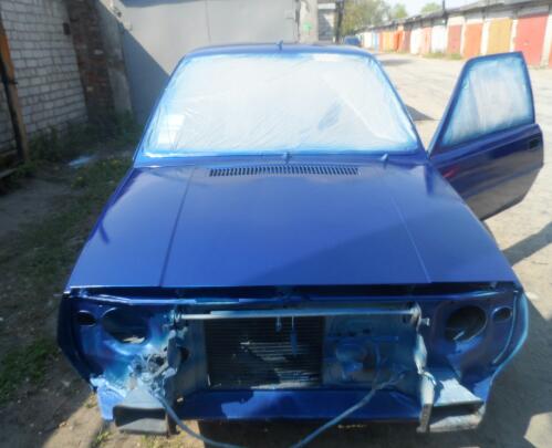

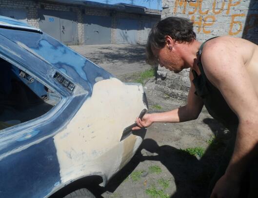

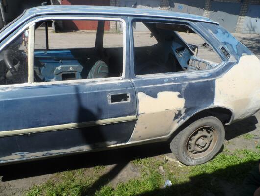

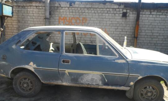

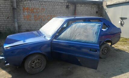

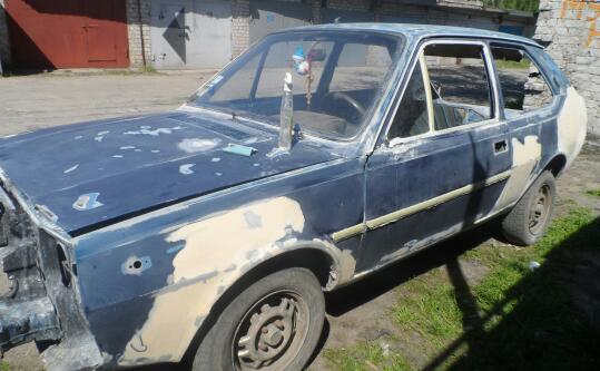

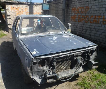

Повідомлення karter » П'ят березня 27, 2015 11:16 pm
и ещё фото
SAM 2-1.jpg (35.29 Кб) Переглянуто 10105 разів
SAM 3-1.jpg (39.27 Кб) Переглянуто 10105 разів
SAM 80-1.jpg (32.71 Кб) Переглянуто 10105 разів
SAM -1.jpg (19.68 Кб) Переглянуто 10105 разів
SAM 811-1.jpg (34.03 Кб) Переглянуто 10105 разів
SAM 9-1.jpg (27.08 Кб) Переглянуто 10105 разів
SAM 810-1.jpg (24.16 Кб) Переглянуто 10105 разів
Теперь она приблизительно такая
SAM 881.jpg (51.64 Кб) Переглянуто 10105 разів

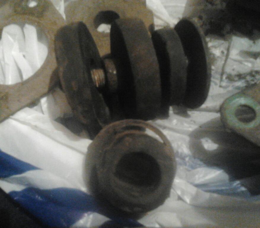

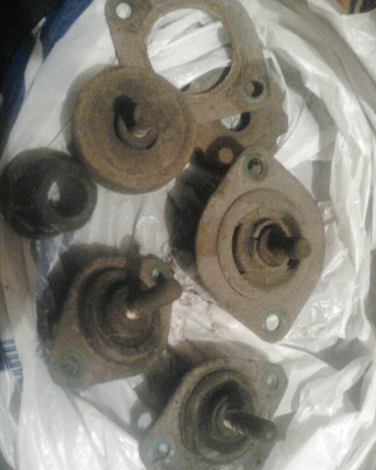

Повідомлення karter » Чет квітня 09, 2015 8:45 am
Осталось найти переднюю подушку на коробку (одна у меня ещё походит, а второй фактически нету) и можно собирать это всë дело до кучки.
вот это и есть причина задержки сборки авто.
