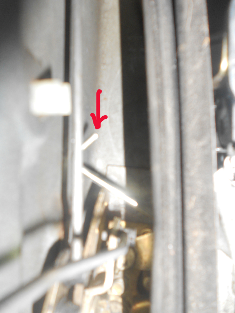

Повідомлення Valter » Сер серпня 07, 2013 7:59 pm
Посмотрел вчера водительскую дверь. Снял карту. Посмотрел изнутри там, где механизм замка.
Вот что увидел:
Этот крючек болтается просто так... Параллельно стрелке слева - рычаг блокиратора двери.
