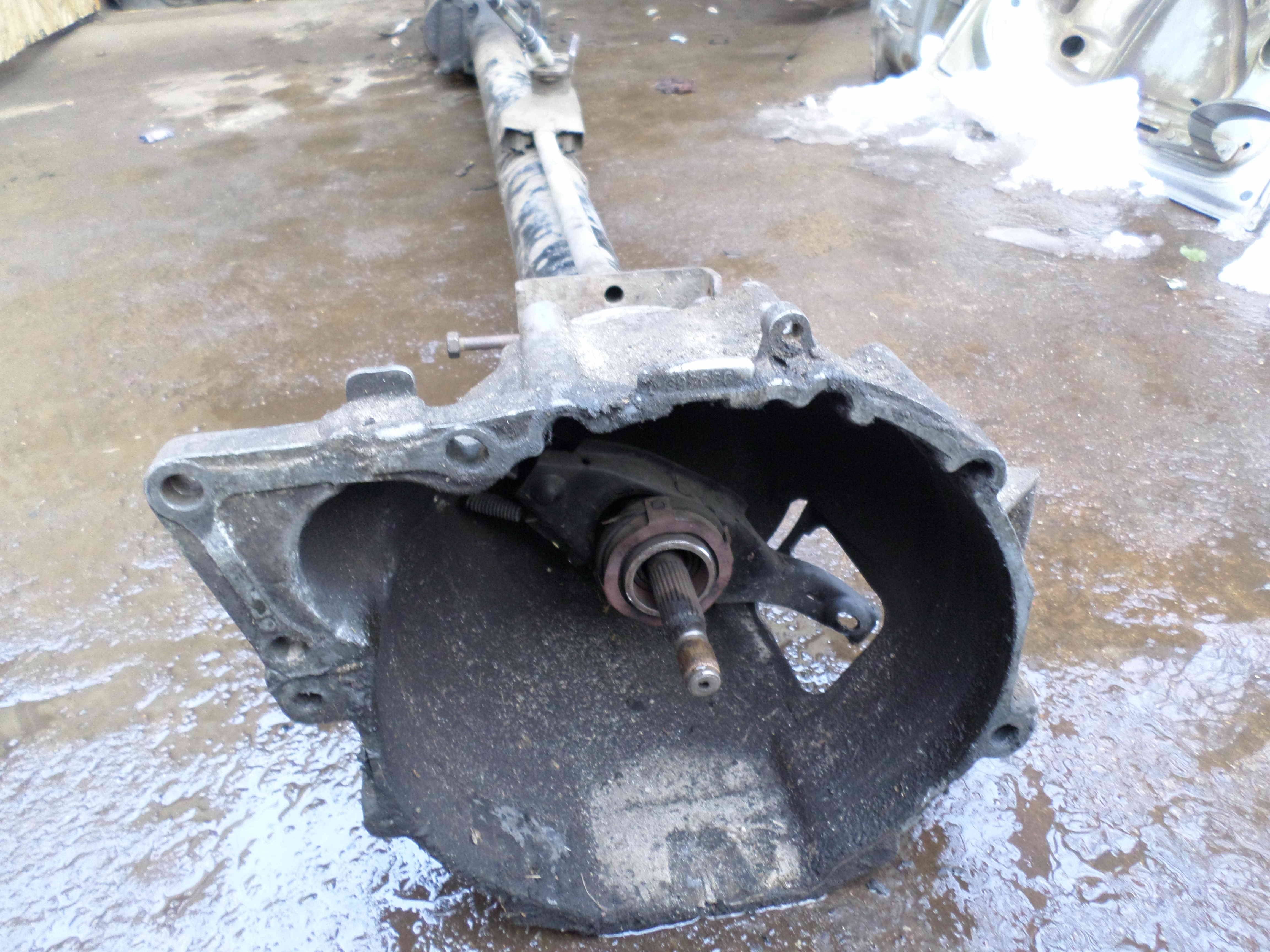

кому нужен донор или под восстановление? Разбирать негде, продаю целиком, авто на ходу. Предлагайте цену, на выходных будут свежие фото. Причина продажи - хочу vovlo 360 2.0 или ВАЗ
Двигатель 1,7 ,масла не берет, компрессия норм, 100 км назад заменено масло elf 10w40. Требует некоторых кузовных работ и замену передних амортов (точнее сдох один).
Карадан сейчас в ремонте (провернуло резину)
По остальному - спрашивайте.
У правильного тройковода она еще поездит.

что посоветуешь? Разбирать негде(, та и на запчасти очереди не выстраиваются уже как пару лет назад. За 10 тыс отдал бы целиком с нерабочим карданом.
С рабочим карданом на ходу 500 уе
Вариант 2 - переделать колокол под кардан 360 и впендюрить мост-коробку+ кардан
В такой связке оно будет работать?

Повідомлення Vladizlav » П'ят червня 08, 2018 5:11 pm
Таки -- да. Если нет гаража+места для складировки, то разборка отпадает.
Очереди нет, но если учесть что с донора я сразу забрал акум, стартер а потом и двиг -- то за первый месяц твоя сумма пришла. Но хлама -- полная кладовка. Ну и скелет стоит на брущатке -- нет времени утилизировать.
Мост+кардан+кулиса от 360 -- работает. Но это еще вложения ...
Повідомлень: 1888
