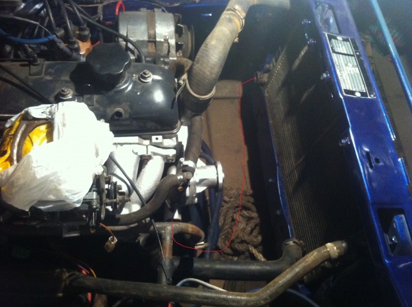

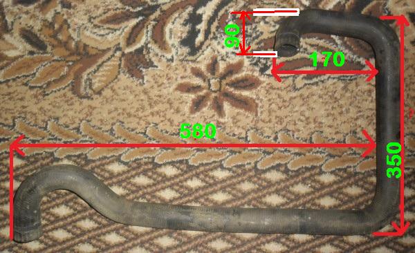

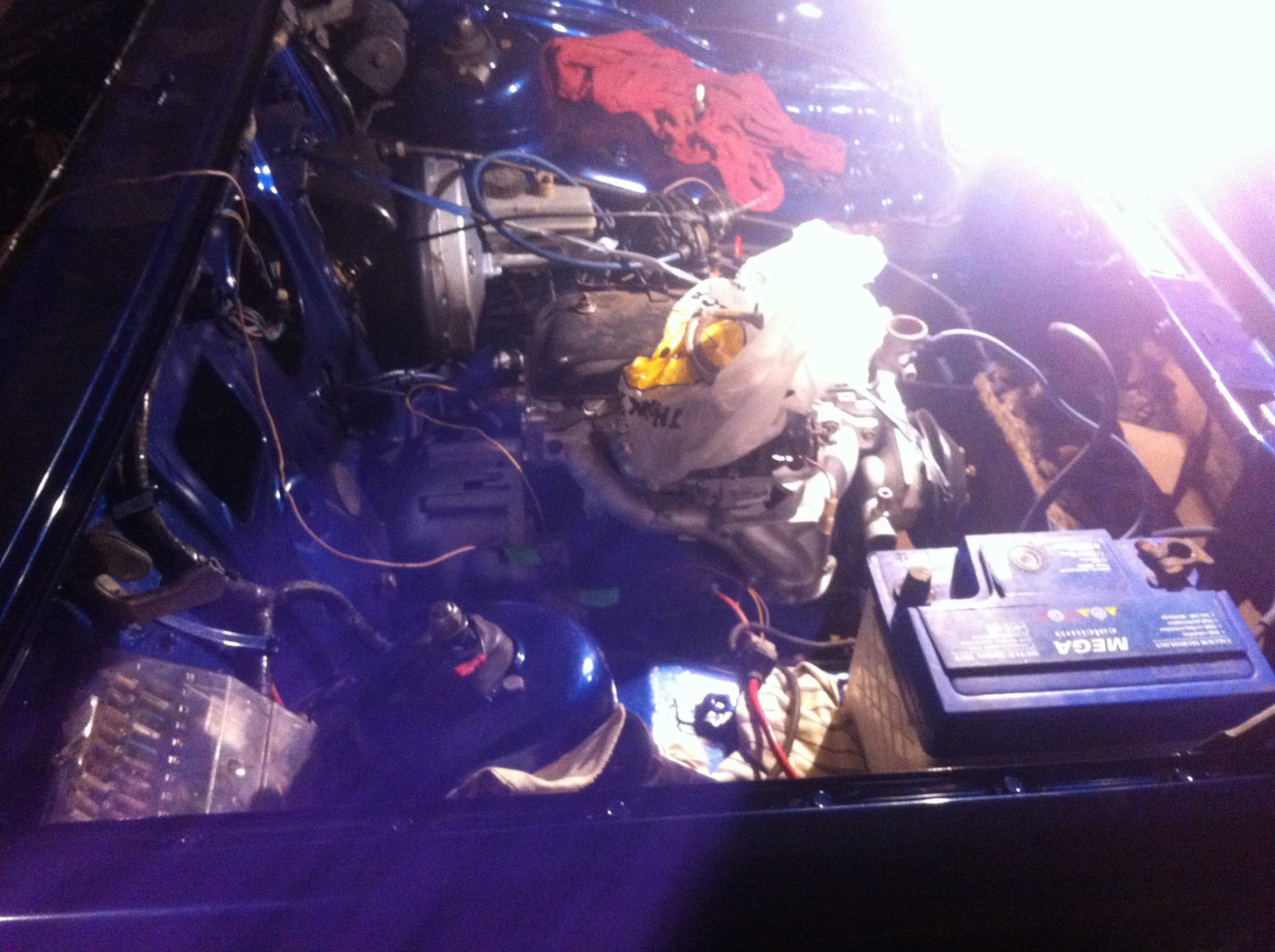

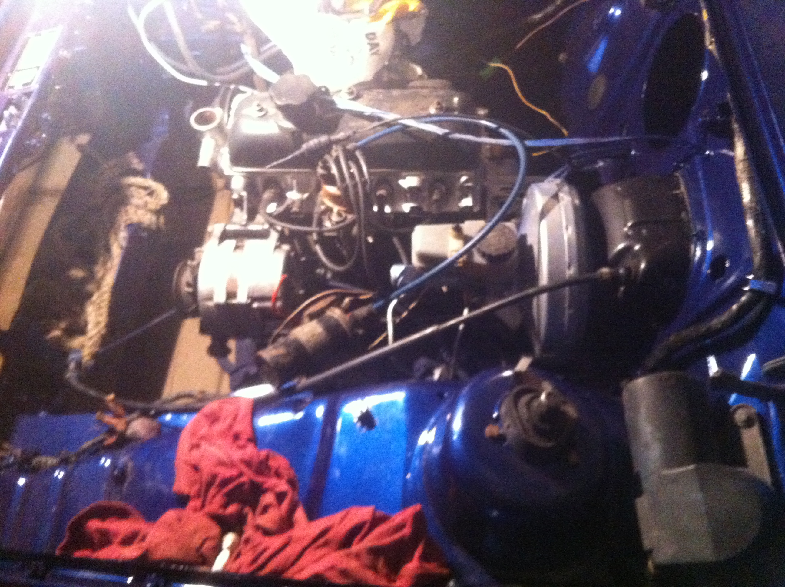

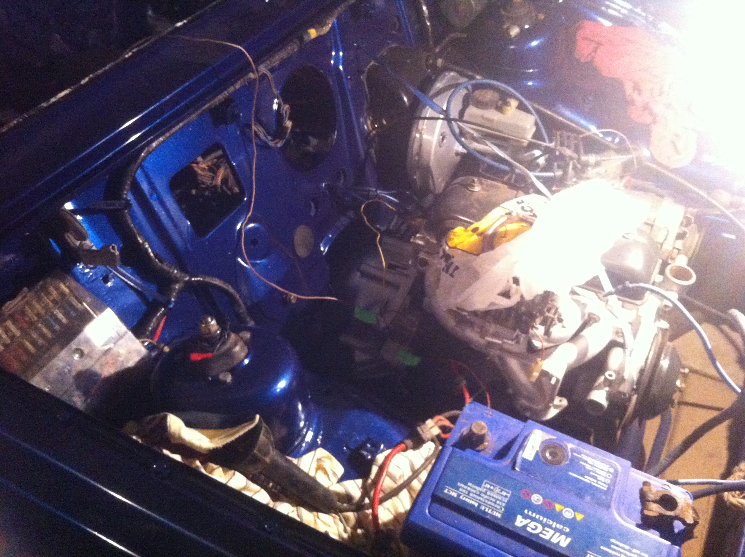

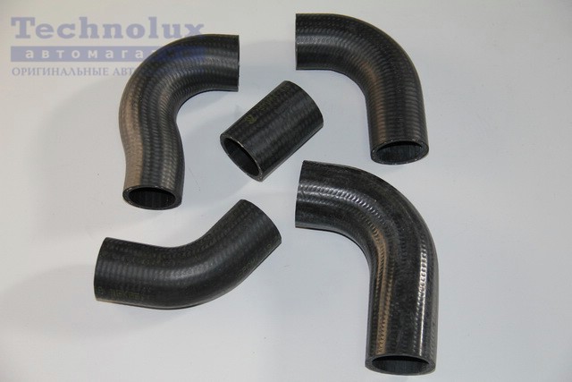

Вкинул движок, подключил проводку, искра уже есть, с патрубками теперь только разобраться, а то некоторые уже "пузатые" и нужно один переделать так как радиатор не родной, попробую нарисовать какой нужен сделать. Некоторые запчасти такие как трубка та что идёт к печке уйдут на пескоструйку и покраску.

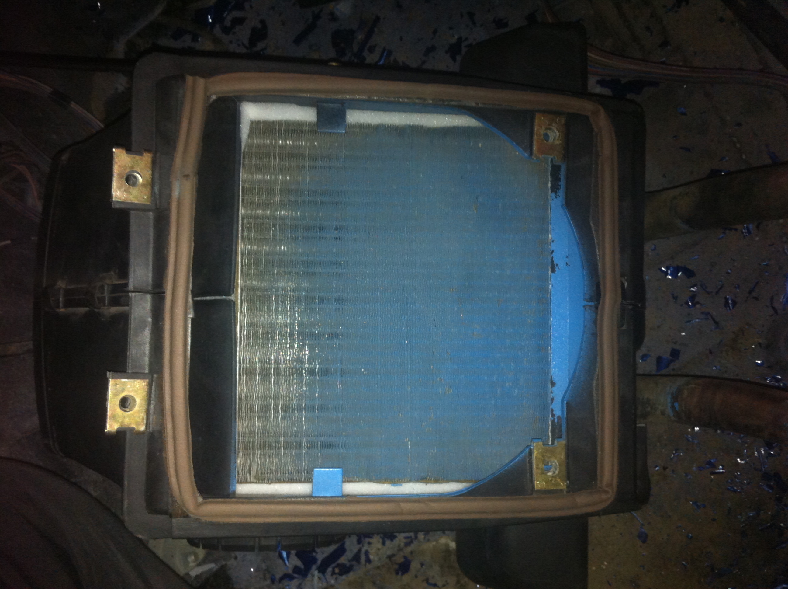

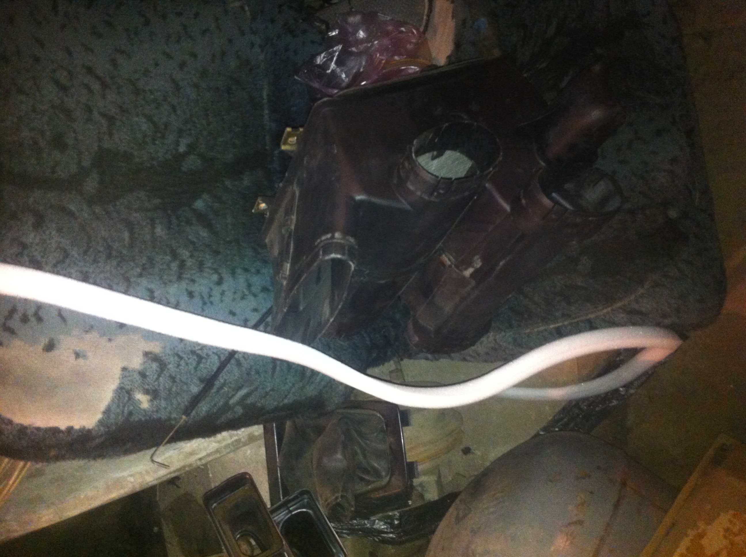

Повідомлення papandos » Чет листопада 20, 2014 10:04 am

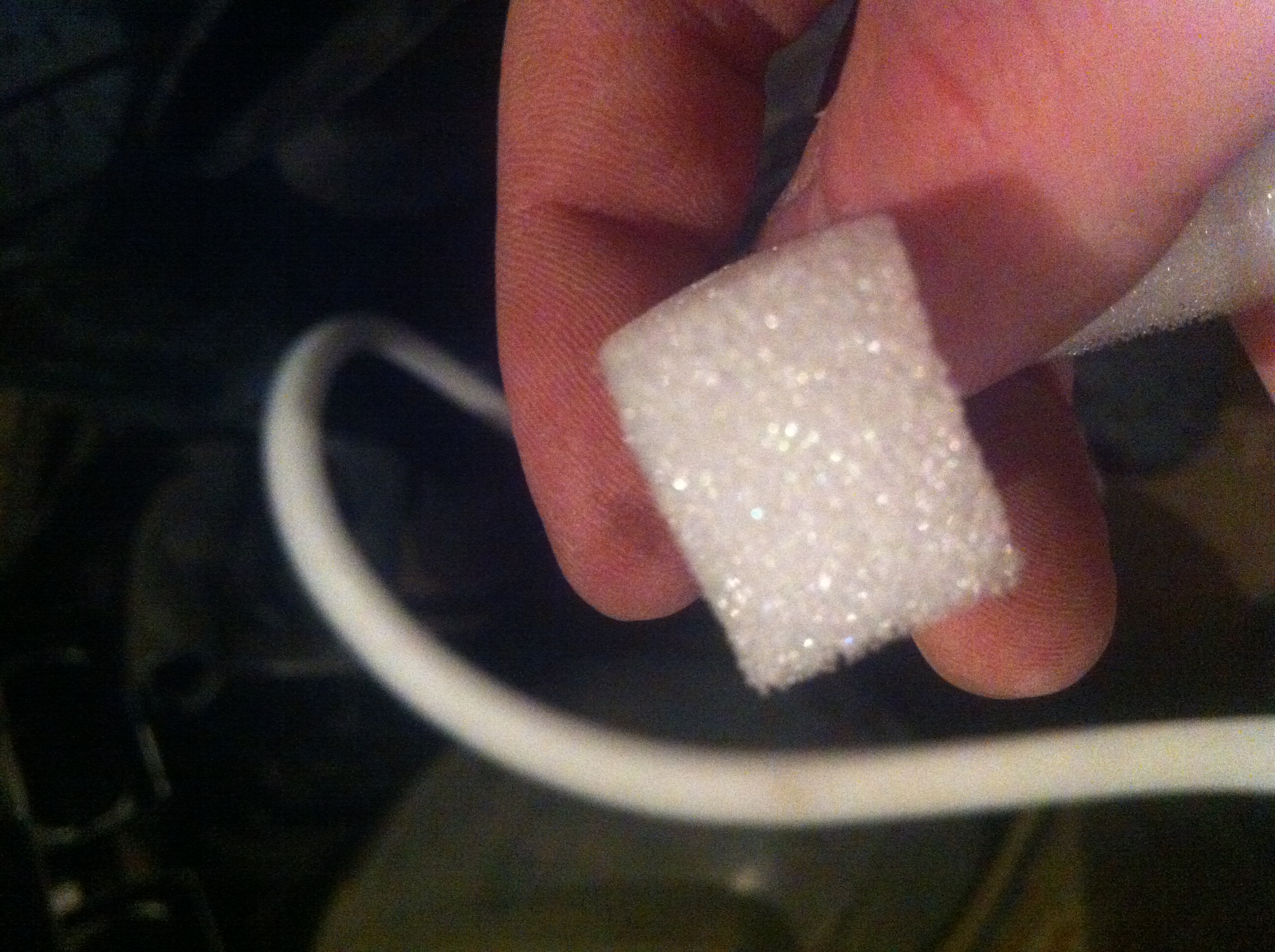

Печка уже давно была вычищена и вымыта, купил паралон и уплотнитель собрал и поставил.

А почему там не Реникс?
Re: Volvo 340 не Turbo :)
Повідомлення papandos » Чет листопада 20, 2014 11:55 am
Stas340 написав:А почему там не Реникс?
Реникс стоял на 1.7, а этот двиг из первых b13-1e. А на этот я хз как поставить, нужен же датчик хола. Я кстати думал с тобой посоветоваться что делать с зажиганием :D

Повідомлення papandos » Чет листопада 20, 2014 12:09 pm
Есть одна беда, моторист потерял натяжитель гены :sad: Не знаю где искать теперь. Не у кого случайно не завалялся?

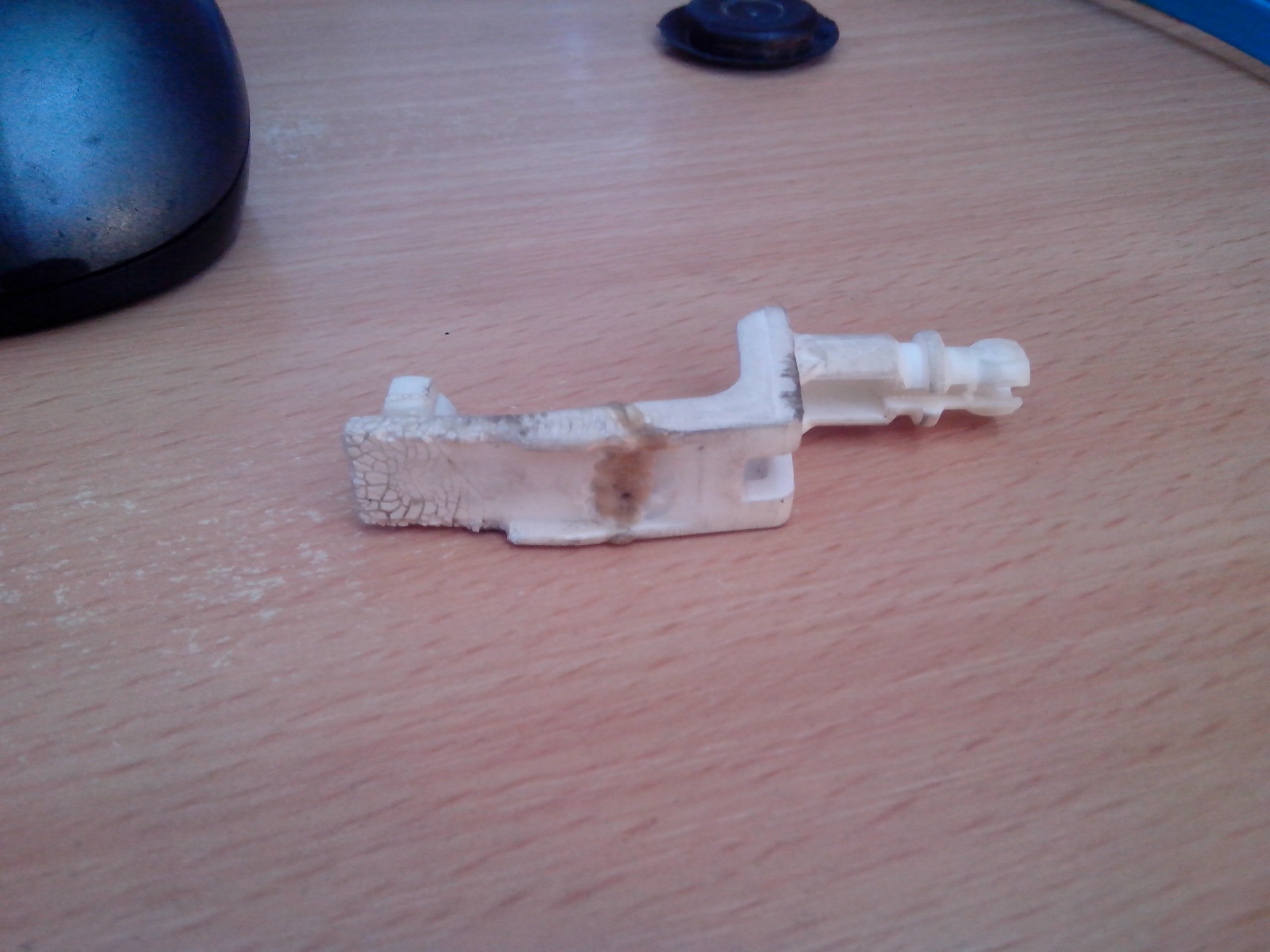

Повідомлення papandos » Чет листопада 20, 2014 12:50 pm

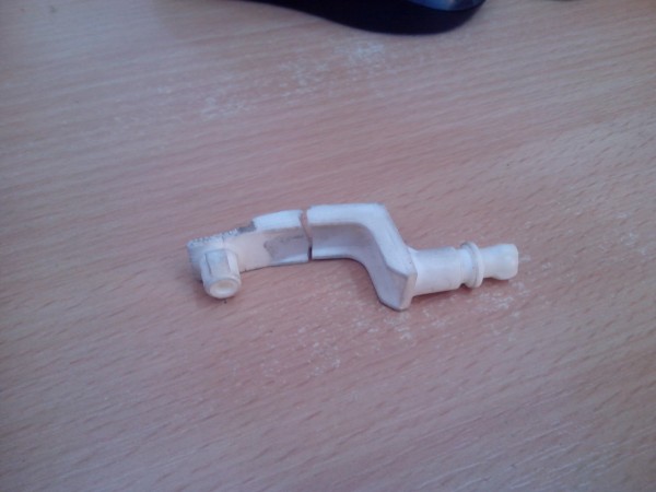

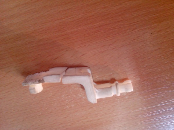

Не регулировалась одна фара, было сломано одно крепления отражателя, запаял проверил, работает отлично.

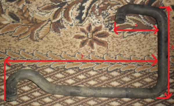

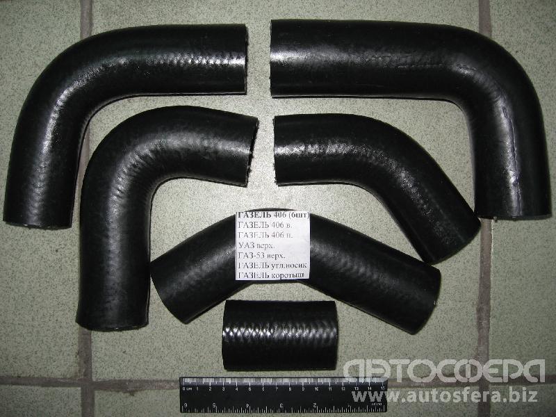

papandos написав: с патрубками теперь только разобраться, а то некоторые уже "пузатые" и нужно один переделать так как радиатор не родной, попробую нарисовать какой нужен сделать.
Слышал, народ тулит волговский с 3110 верхний, он там с металяной или пластиковой трубкой идёт, но сомневаюсь - уж очень он по диаметру большой. Думаю с наименьшими переделками пойдёт нижний с 340 1.7 или дизеля.

Я думаю с 1,7 должен стать чётко, а у тебя ж дизель, если можеш сделай его размеры

Повідомлення zmey-kumarik » Чет листопада 20, 2014 3:23 pm
плюс-минус пару миллиметров...

Повідомлення papandos » Чет листопада 20, 2014 3:27 pm
Огромное спасибо, буду на гараже прикину

Повідомлення Stas340 » П'ят листопада 21, 2014 10:36 am
papandos написав:
ну там нужен маховик, датчик коленвала и сам блок зажигания, кстати нужно посмотреть на номер блока с 1,7, а датчик коленвала подойдет с 1,7. могу посмотреть какие блоки у мну валялись, 412 кажись точно был, за работоспособность точно не помню.
Осталось за малым найти маховик и его поставить :)

Повідомлення papandos » Вів листопада 25, 2014 9:36 am

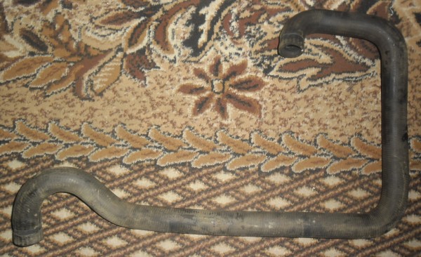

Спасибо ребята. Вчера был на гараже и нашёл патрубок с 1.7 всё подходит нужно только чуть подрезать, фото не делал зарядка на телефон накрылась, на днях сделаю.

Повідомлення papandos » Вів листопада 25, 2014 9:41 am
Подскажите чем лучше промыть радиатор, он медный.
050-722-50-16 Игорь
papandos
Повідомлень: 557
Повідомлення Stas340 » Вів листопада 25, 2014 9:43 am
обычной водой, замочить на пару суток полностью в ванну с водой, через пару суток промывать туда и обратно водой, лучше конечно распаять и почистить аккуратно, но это если есть опыт распайки и чистки, а так лучше водой всем остальным можно или навредить или ничего не сделать

Повідомлення papandos » Вів листопада 25, 2014 10:41 am
Советовали кока колой, но вот думаю поможет или нет, как думаешь?
Повідомлення Stas340 » Вів листопада 25, 2014 10:58 am
Ну нам на уазике служебном 6 литров спрайта типа помогло )))
Ну а вообще там ортофосфорная кислота в составе и может чуть больше разъесть и будэ бида :?

Повідомлення zmey-kumarik » Вів листопада 25, 2014 7:43 pm
papandos написав:Подскажите чем лучше промыть радиатор, он медный.
Я себе опелевский мыл раствором соляной кислоты. Ессно, снятый - залил воду, сколько вошло, слил в пластмассовое ведро, отобрал поллитра, влил поллитра кислоты и всюэту бодягу в радиатор. Покурил неспеша, попил кофе, вобщем минут 15 держал, затем слил, промыл проточной водой и вуаля - внутри сияет, как новый!
Слышал, люди утёнок заливают, крот и т.д. а у меня под рукой кислота оказалась :oops: но результатом был более чем доволен :idea:
Кстати, при ремонте блок тоже кислотой промывал - не думал, что в него столько дерьма вмещается... :o

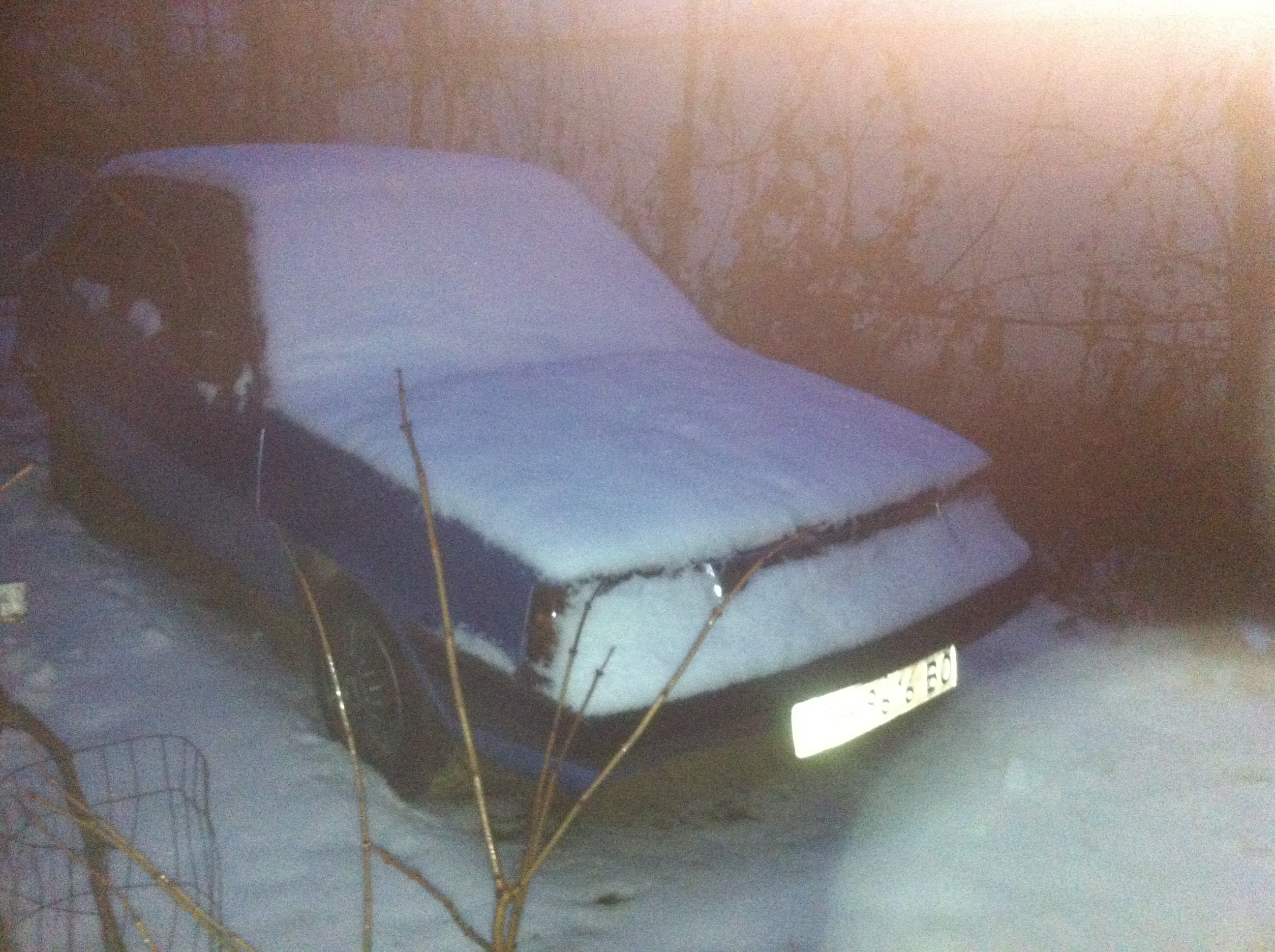

Вчера выпал первый снег, покатались на турбованой бочком :D Наверное только в этом прелесть зимы...

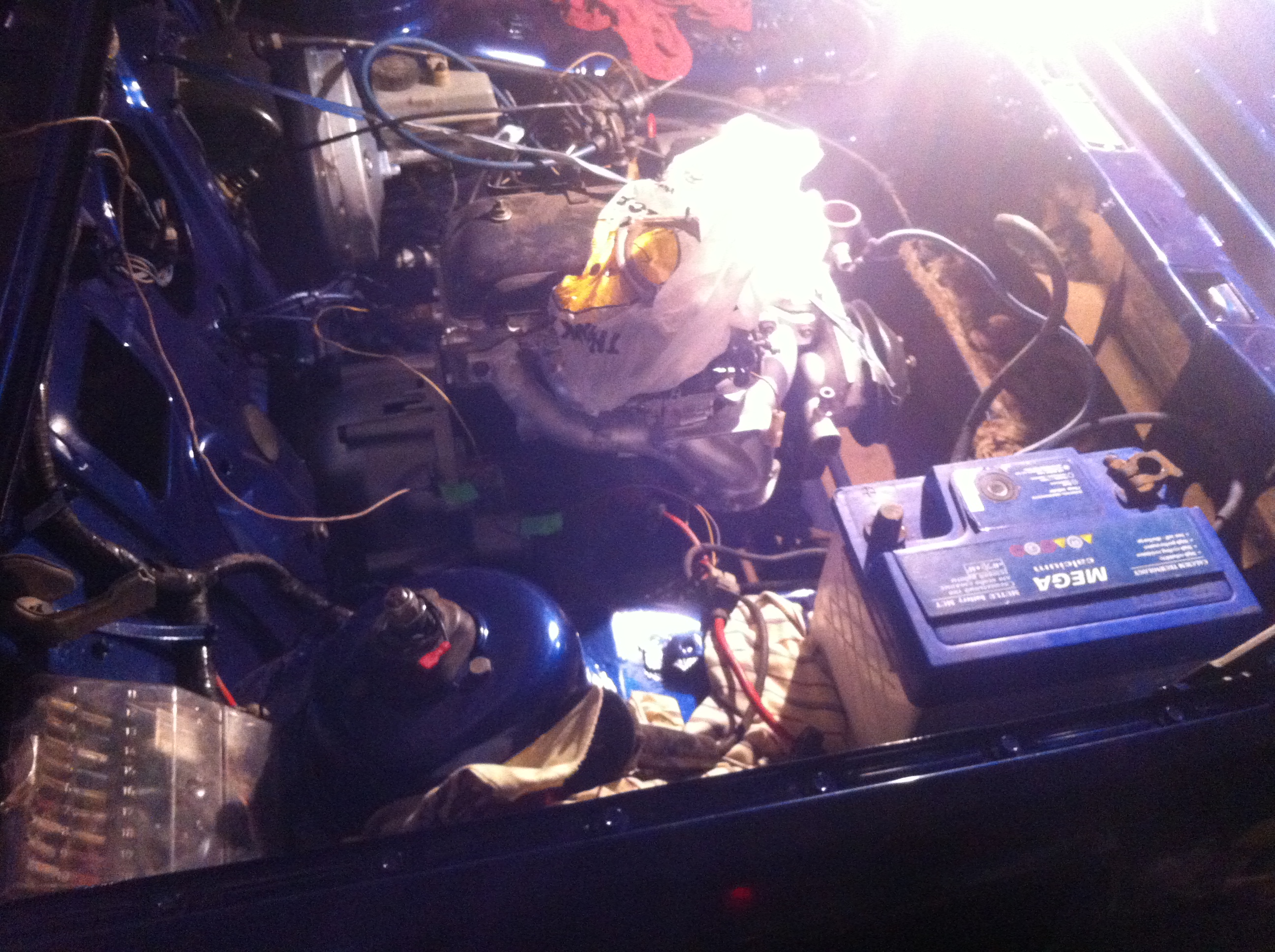

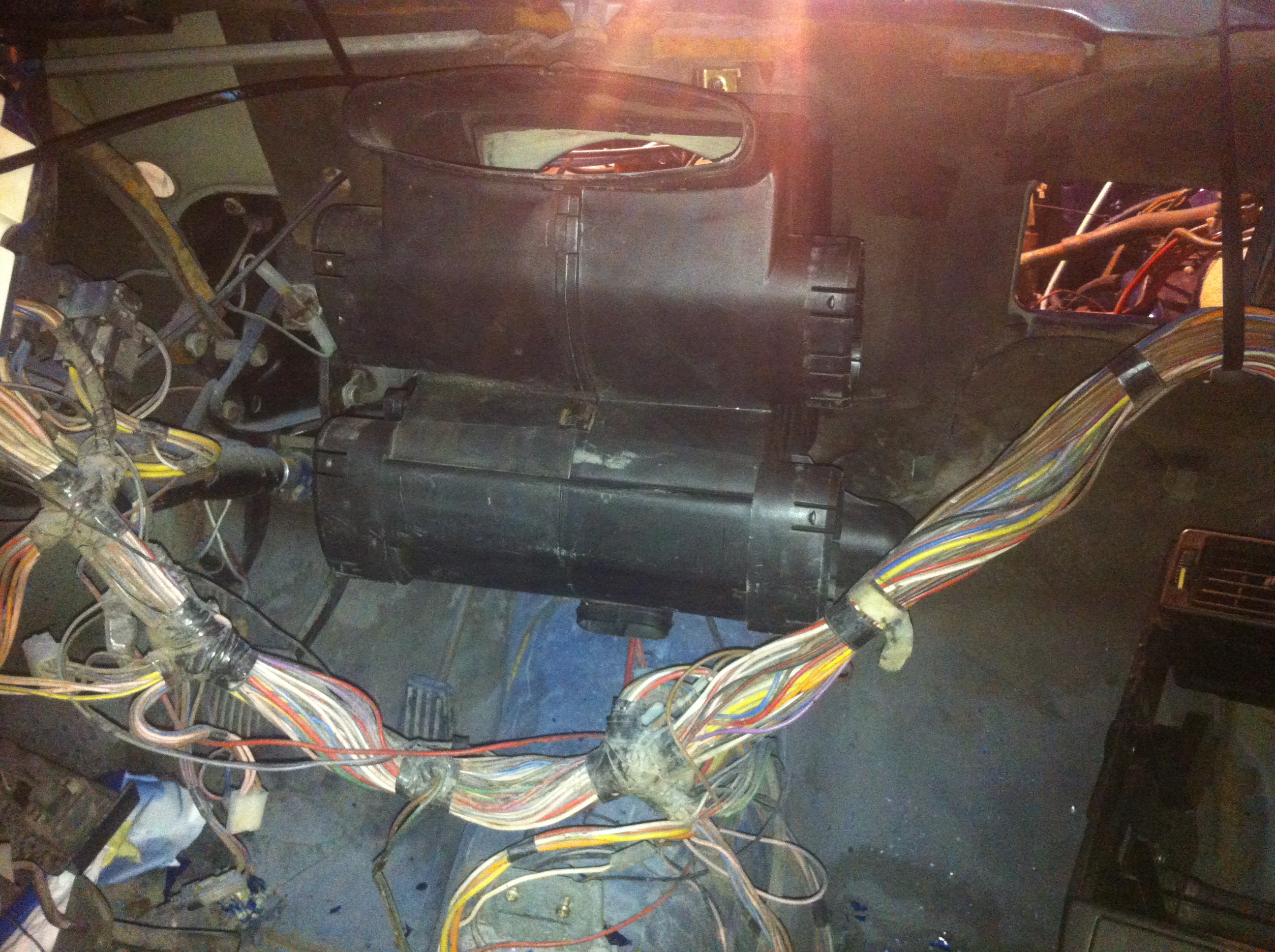

Повідомлення papandos » Пон травня 18, 2015 8:29 pm

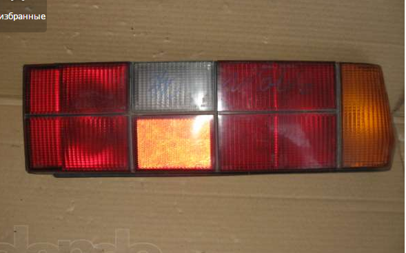

И так пришла весна, прошли пьянки, нужно заниматься машиной) Сегодня пошел на гараж хотел поставить патрубки системы охлаждения, короче почти всё собрал начал проверять и оказалось что помпе настал конец. Потом начал доделывать проводку, но забыл как должны быть задние стопы. И теперь возникло 2 вопроса, первый есть ли у кого на продажу помпа старого образца как на картинке, и просьба подписать на картинке стопов где что должно быть. П.С. повороты и задний ход я помню где должны быть можно не подписывать)))
