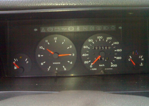

прикупив бу приборку
спідометр з тахометром робочі шуріком перевірив мотає кілометраж все гуд
на автівці не перевірив ще не встиг (буде тепер у мене пробіг не 136 а 320 тис км :-D )

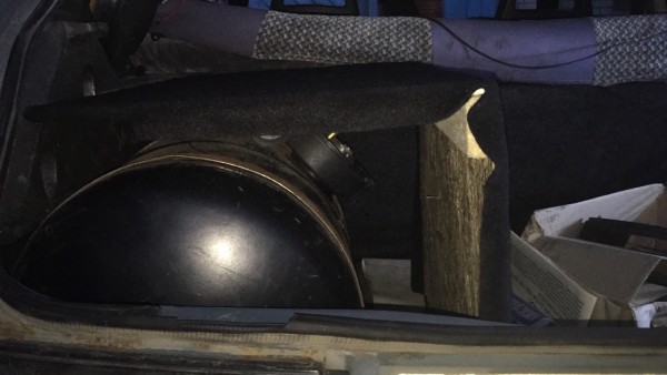

- трохи пересунити балон гбо а то нема доступу до лампочок

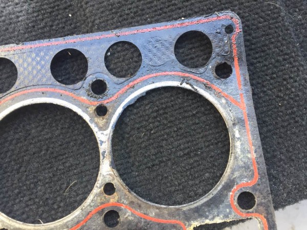

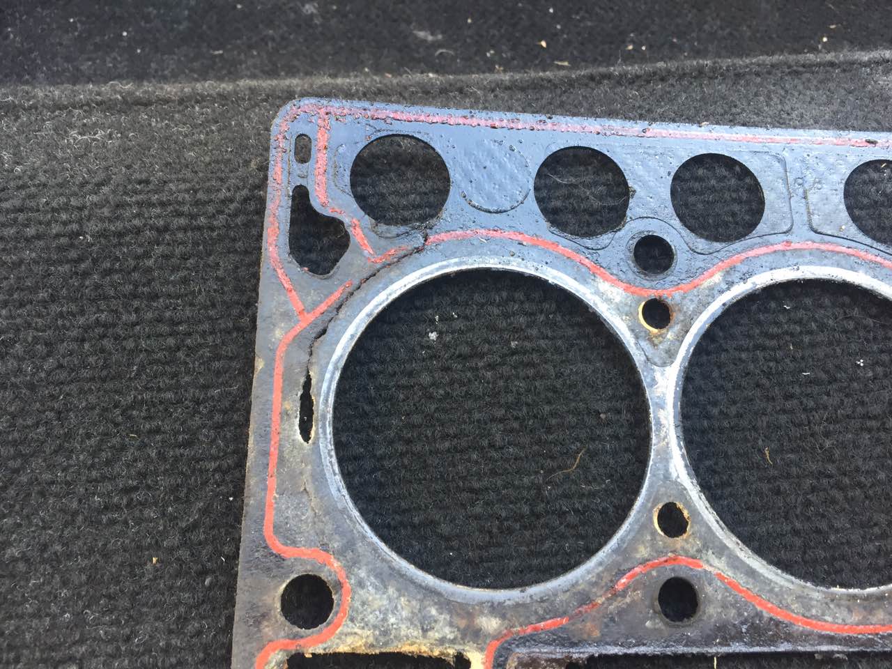

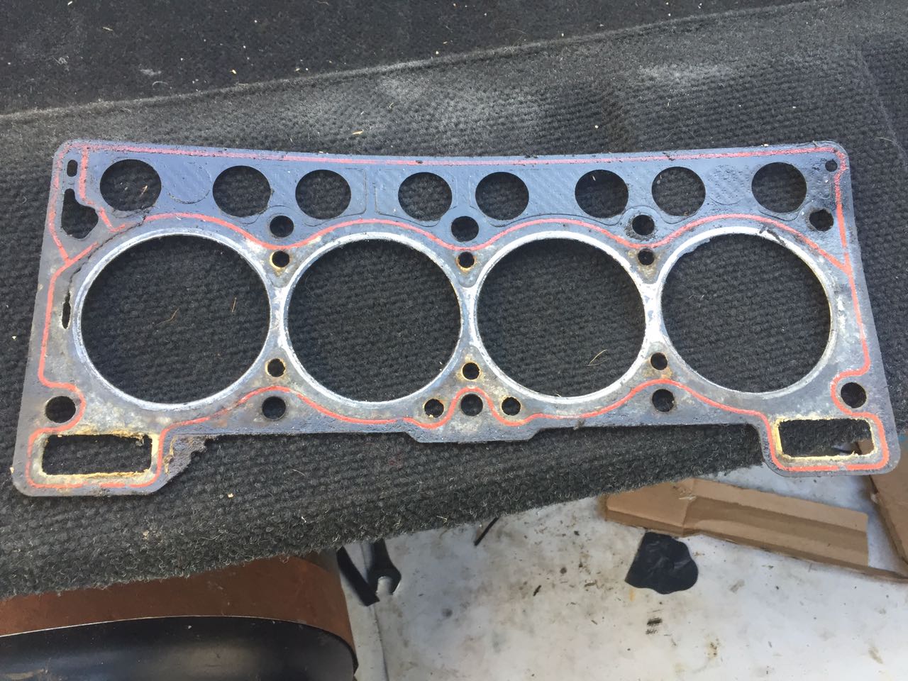

Повідомлення Sanya.inter » Суб січня 19, 2019 5:26 pm
порвана прокладка в 2 місцях
поміняли прокладки машинка іде, все ок
(але попередили шо на головці остались раковини - які не можна повністю шліфанути,
хоча поршнева і циліндри в ідеалі)

Повідомлення Mihail » Суб січня 19, 2019 6:07 pm
Sanya.inter написав:але на жаль історія з заміною прокладки не закінчилась ((
Так оно обычно на сервисе и начинается. Закончится заменой потолка, должно быть.
Надорвана прокладка? При снятии могли надорвать. Где следы прогаров "цилиндр-канал ОЖ"? Вы их видите? Откуда тогда прорыв газов в систему ОЖ? Циркуляция ОЖ есть вообще или крыльчатка помпы с помпой в разводе? Как поживает термостат?
Sanya.inter написав:чи задуматись про інше авто ?
Психовать-то зачем?) Предложу задуматься над тем, чтобы чинить свой автомобиль самому. Неважно какой марки. А настолько старые машины простые как кирпич.

Повідомлення Sanya.inter » Суб січня 19, 2019 6:31 pm
такий діагноз поставили

по словам майстра - тачка банально закипала,
не вмикався вентилятор охолодження відвалився провід від датчика температури
і через те поки робила печка вона хоч трохи забирала надлишок температури
а як виключив вентилятор печки вона закипіла
(+ можливо десь щось забилось і погано циркулювало в великому колі)
була зроблена промивка системи і щось там з проводами на датчик на радіаторі
хоча я одного не пойму на фото 3 риски
1 з лева та яка температура зараз (печка весь час ввімкнена + зняв картонку з радіатора )
2 температура яка була з включеною печкою до закипання і на якій включаєся вентилятор
3 температура при якій тосол випирає вверх
такий малий проміжуток між 2 і 3 стрелкою і так далеко від 3 стрелки до кінця шкали :drag:
у батька на старій 8 колись температура доходила майже до кінця шкали літом і тачка не закіпала
майстер сказав поцікавитись якщо буде бажання
температурою при якій датчик вмикає вентилятор і чи можна поставити інший з меншою температурою

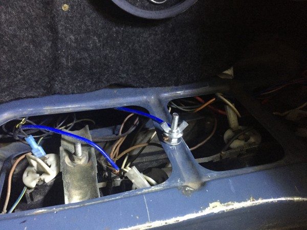

Повідомлення Sanya.inter » Суб березня 23, 2019 8:00 pm
випав незапланований вільний вечір
вирішив поколхозити
замінив розбитий задній фонар
погрався з масою :?
тепер повороти стопи габарити задні фонарі - маса на кожну лампочку підведена в плафон напряму
залишилось погратись з задніми птф і з декоративними кришечками щосб придумати
зробив з чесно привезеної з роботи палети декоративну накладку на балон гбо - і зняв задню полку
більше гемору від неї ніж пользи - частенько складаю задні сидіння для перевозки і вона мішає
