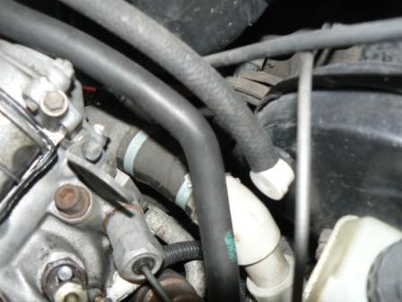

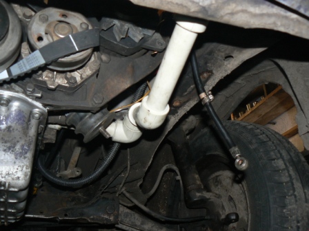

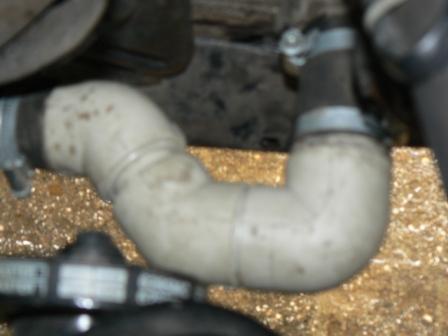

Материал PPR то есть полипропелен . Температура плавления 220 градусов. Используемая труба PN16-32(FV plast- Чешская) рабочая темп.95гр.Можно ставить PN20-32 (для горячей воды) разница только в толщине стенки. Труба для отопления(Stabi .ASG.композит) такие же характеристики, отличие в линейном расширении ( прогиб трубы при нагреве ).
Использовал вариант 1. Уголки 90градусов и 45 градусов( они изначально для горячей воды). Старый патрубок перед собой как образец для придания формы и размеров изгиба. Сама трубка резина покупалась в автозапчастях для грузовиков. Она продается на метраж(пошло примерно 1,5 м. диаметр вн.32 нар.41,5). Также заменил патрубки малого диаметра(печка,вентиляция картера и др.).Малую трубу покупал там же где большую.Диаметр не помню ,но насаживалась плотно( с 2106 не подходят- большой внутренний диаметр). Хомуты использовал Norma они хоть затягивают. Если что звоните 0677284634 всегда рад помочь.

Подробные фото трубок системы охлаждения на завтра.

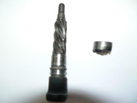

Засада. Хотел восстановить рейку ( из 2ух) .
1. Отсутствие роликового подшипника.
2. Изношенность червяков и реек.
3. Рейки погнуты.
Езжу с закусыванием таким ,что руль двумя руками дергаю.

С болтом в курсе.Просто выработка рейка от 22мм до 20 мм. Червяк износ примерно 50 %. Игольчатых подшипников нет.

странно что клинит, износ это максимум большой люфт. А игольчатого подшипника нет вовсе или он подгулявший?

Одна наружная обойма.

lexa написав:С болтом в курсе.Просто выработка рейка от 22мм до 20 мм. Червяк износ примерно 50 %. Игольчатых подшипников нет.
А можно фото етой беды?

Сама рейка имеет кривизну в двух местах + раковины+ износ в 2мм. Червяк износ в 1 мм. Игольчатый его нет.
Повідомлень: 4442

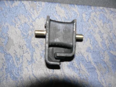

Еще фото охлаждения. Надыбал подушки похожи на задние для двигателя. Размеры чуть больше. Вроде с Таврий.
