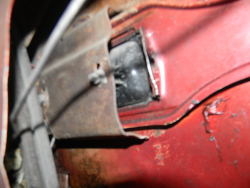

Повідомлення lexa » П'ят січня 14, 2011 9:03 am

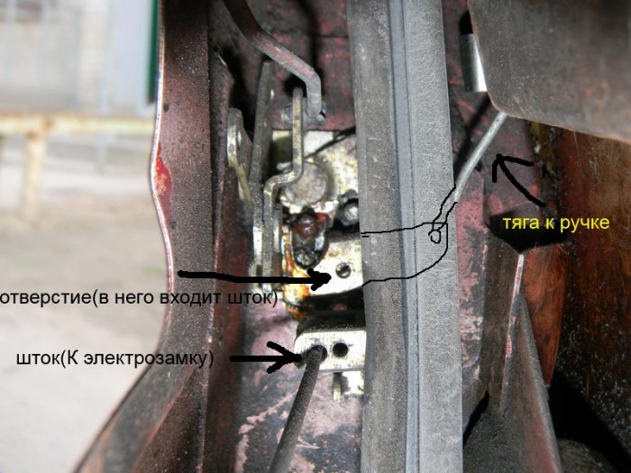

Та фото внутри. Именно как сделана тяга с эл.замка. Как сделаны скобы для крепления ручки. И как передается движение от собачки ручки к замку. Короче все надо. Или нарисуй.

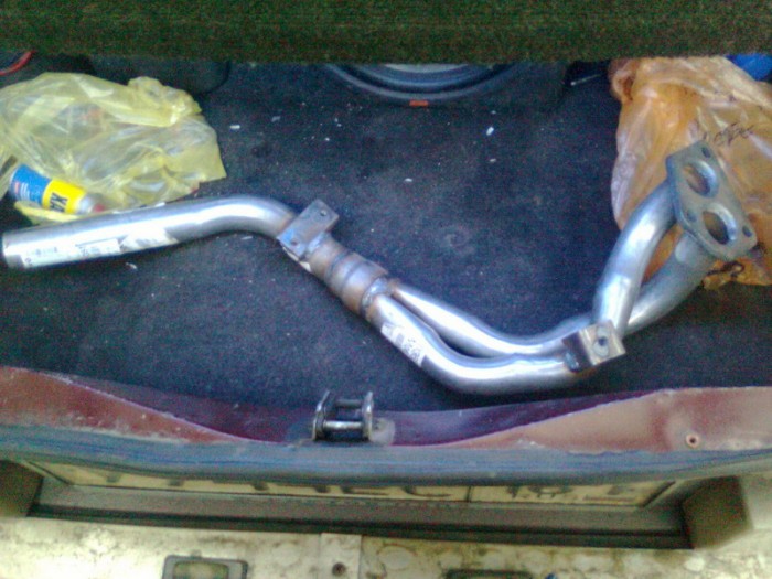

Полопались штаны (приёмная труба глушителя),стала рычать как трактор. Сегодня заказал новые, 105$ вместе с прокладкой, фирма Walker. Жду. Обещали привезти через неделю.

После нескольких дней войны с пригоревшии гайками (победил с помощью зубила, молотка болгарки и какой-то матери,) новые штаны устоновлены и машина радует тишиной в салоне.

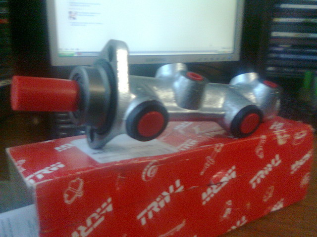

Появилась новая проблема-тормоза. Главный тормозной цилиндр начал переодически перепускать тормозную житкость. Машина тормозит, но как-то слабо. Залез в поиск и нарыл сайт http://www.autopiter.ru, на котором нашёл ГТЦ за 2500 рублей, который сразу заказал. Жду.

Заменил вчера главный тормозной целиндр. Все проблемы пропали.

Повідомлення лёха » Сер квітня 20, 2011 3:56 pm
Саня привет нужна помощь или вернее наглядный пример,а то несовсем понятно как это должно выглядеть.Скажи,можешь выложить фото внутренней части двери что у тебя получилось,проковырялись пол дня что то не очень получается,непойму как сделать что бы сигнализация работала.где то не въехали.
лёха
Повідомлень: 3
З нами з: Сер квітня 20, 2011 3:41 pm
Звідки: Ростовская обл.г .Белая Калитва
Автомобиль: volvo 340
Re: Красная Ласточка 360
Повідомлення лёха » Сер квітня 20, 2011 3:58 pm
Рожко Александр написав:Так я же выкидывал. Выше глянь. Насчёт надёжности, вроде нормально. У нас сейчас стоят морозы, пока не одна не сломалась, хоть они и пластиковые!
кинь фото внутренней части двери если несложно.заранее спасибо
лёха
Повідомлень: 3
Повідомлення лёха » Сер квітня 20, 2011 5:44 pm
Саня ты внутрненнюю сторону двери выложил бы фото или хотябы нарисовал как оно выглядит,очень надо,а то слегка не въезжаем.заранее благодарен!!!
лёха
Повідомлень: 3

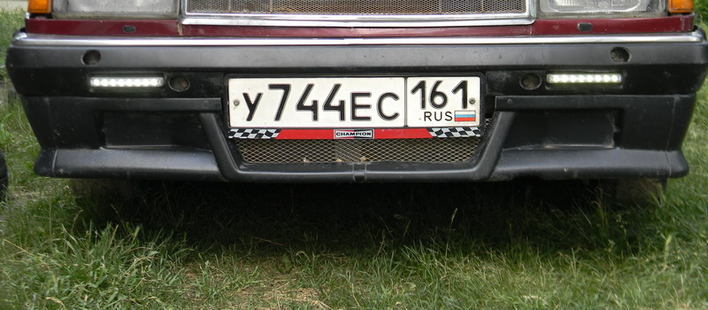

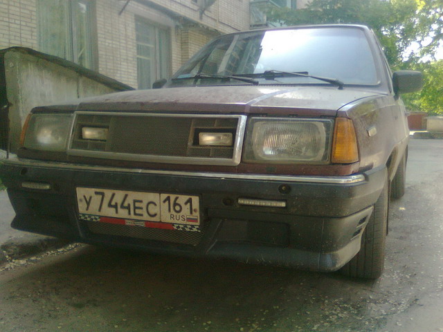

Повідомлення grom » Чет квітня 21, 2011 9:06 pm
а что ето у вас за передний бампер такой интересный? можно фото?
grom
Повідомлень: 240
З нами з: Суб квітня 16, 2011 10:58 pm
Повідомлення Рожко Александр » П'ят квітня 22, 2011 7:24 am
Фото бамперов
Рожко Александр
Повідомлень: 484
З нами з: П'ят жовтня 23, 2009 4:28 pm
Звідки: Новочеркасск Ростовская обл.
Повідомлення grom » П'ят квітня 22, 2011 11:55 pm
а где передний такой бампер достали. или с какого авто позаимствовали?
grom
Повідомлень: 240
Повідомлення Рожко Александр » Суб квітня 23, 2011 2:48 pm
grom написав:а где передний такой бампер достали. или с какого авто позаимствовали?
Да вроди родные, просто под передним стоит пластиковый фартук с вазовской 2107
Рожко Александр
Повідомлень: 484
Повідомлення Рожко Александр » Суб квітня 23, 2011 2:55 pm
Саня ты внутрненнюю сторону двери выложил бы фото или хотябы нарисовал как оно выглядит,очень надо,а то слегка не въезжаем.заранее благодарен!!![/quote]
Сегодня попробую вскрыть дверь и сфоткать замок.
Рожко Александр
Повідомлень: 484
Повідомлення Рожко Александр » Суб квітня 23, 2011 7:23 pm
Электрозамок подключен таким образом, что при включении сигнализации он толкает шток, который входит в отверстие в собачке (на фото),и в соосное отверстие в основании замка, тем самым не позволяя собачке двигаться, шток сделан из мотоциклетной спицы.Сам электрозамок стоит на каркасе двери горизонтально.
Повідомлення nocomments » Пон квітня 25, 2011 9:07 am
А как передается команда закрыть на остальные двери,кроме водительской?
nocomments
Повідомлень: 901
Звідки: Николаев
Автомобиль: Вольво 340,В172к
Повідомлення Рожко Александр » Пон квітня 25, 2011 2:07 pm
nocomments написав:А как передается команда закрыть на остальные двери,кроме водительской?
На всех дверях принцип закрывания один и тот-же, в основном на всех сигнализациях при закрытии шток тянет тяги на себя, я поменял на замках полярность, и при закрытии они наоборот выталкивают штоки от себя!
Рожко Александр
Повідомлень: 484
Повідомлення nocomments » Пон квітня 25, 2011 9:59 pm
Рожко Александр написав:На всех дверях принцип закрывания один и тот-же, в основном на всех сигнализациях при закрытии шток тянет тяги на себя, я поменял на замках полярность, и при закрытии они наоборот выталкивают штоки от себя!
Т.е. получается кнопка "закрыть" на брелке-открывает,а "открыть"-закрывает?
nocomments
Повідомлень: 901
Звідки: Николаев
Повідомлення Рожко Александр » Пон квітня 25, 2011 10:39 pm
Нет, я ж писал, полярность поменял на замках.
Рожко Александр
Повідомлень: 484
Повідомлення Рожко Александр » Суб травня 21, 2011 2:57 pm

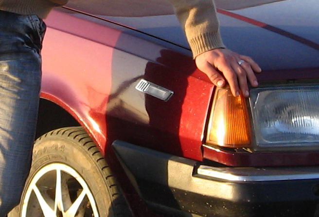

Вчера поставил новый фартук под передний бампер, так как старый умер зимой в боях с сугробами. Вот что вышло.
Рожко Александр
Повідомлень: 484

Повідомлення Кум » Вів червня 07, 2011 2:37 pm
Саша с чего повторители на крыльях?

Это не родные, типа универсальные, клеяться на двухсторонний скотч, когда я крыло ударил, родной разбился.
Повідомлення alexnax » Суб червня 11, 2011 10:26 pm
А новый фартук мне понравился тоже хочу, для чего он предназначался изначально? дорабатывал?
Повідомлень: 2231
Звідки: г.Горловка East Side
Повідомлення Рожко Александр » Пон червня 13, 2011 9:44 pm
alexnax написав:А новый фартук мне понравился тоже хочу, для чего он предназначался изначально? дорабатывал?
Фартук для ВАЗ 08-09, он чуть шире, середину вырезал, на фото видно
Рожко Александр
Повідомлень: 484
Повідомлення alexnax » Пон червня 13, 2011 11:02 pm
Ну да теперь увидел, нужно будет и себе на рынок пойти и чего нибудь подобрать
Повідомлень: 2231
Повідомлення Рожко Александр » Пон червня 13, 2011 11:43 pm
alexnax написав:Ну да теперь увидел, нужно будет и себе на рынок пойти и чего нибудь подобрать
Бери на ВАЗ 08-09, он нормально становится, да и цена смешная, я за 300 рублей купил.
Рожко Александр
Повідомлень: 484
