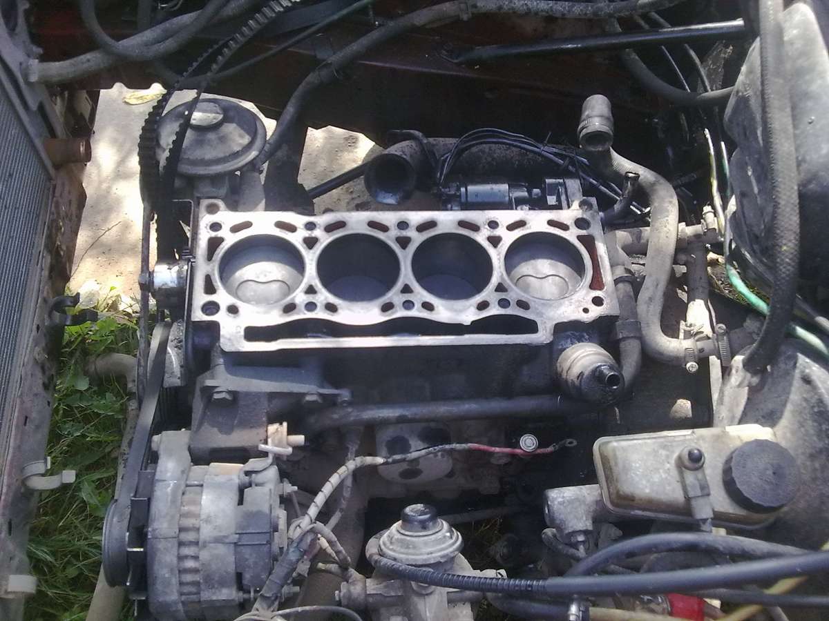

День ... наступний.
На диво -- знайшов всі запчастини.
ремінь ГРМ = 170 грн
Ролік натяжний = 120
паразитний = 80
Сальник маслонасоса = 43
Масло ельф турбодизель 15в40 = 330
прокладка ГБЦ = 310
головочка Е14 = 25 + перехідник на великий вороток = 50
Горілка "Княгинин" = 42
Ітого = 1170 грн . Думав буде більше.

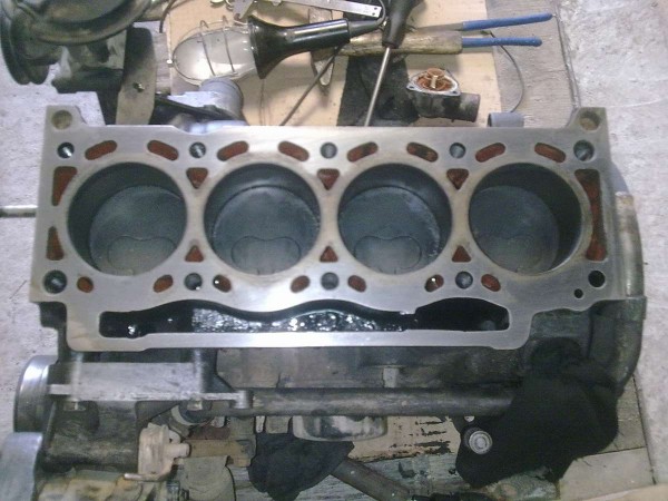

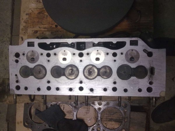

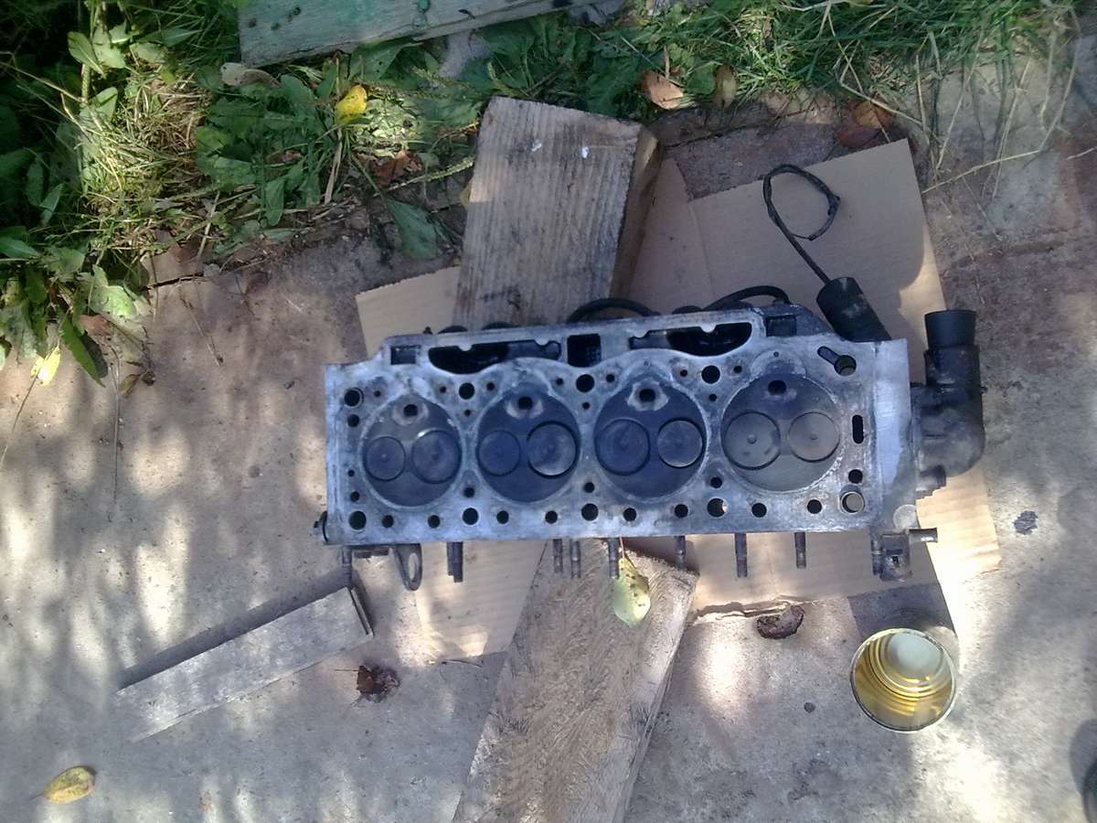

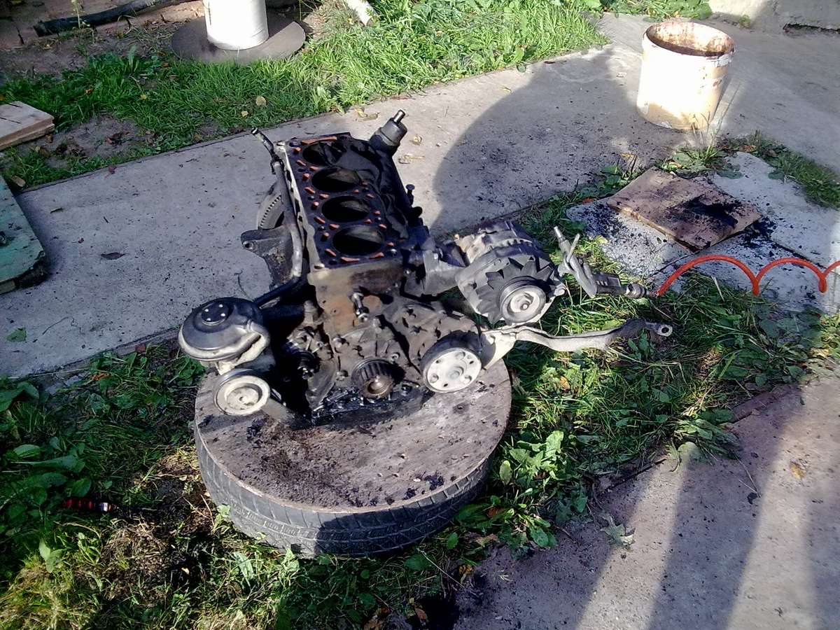

Блок шліфанули, промили, поставив щеплення (рідне !!), заварив тріснуту лапу, всунули під капот.
Головку теж шліфанули (алюміній пішов набагато легше), затягнув розпредвал, завтра буду кидати на мотор.

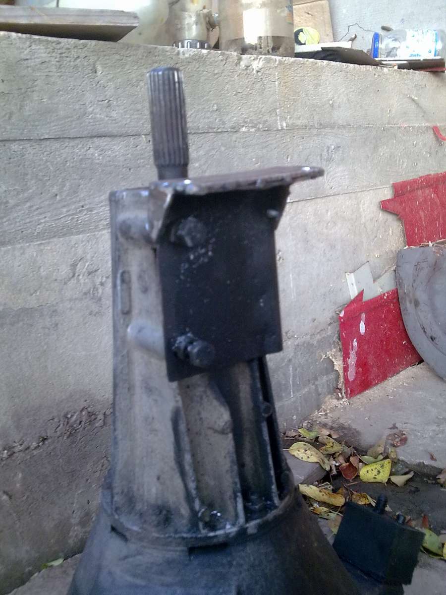

Пройшов ще один день.
Голову поставив, затягнули. Прикол -- схеми затяжки в книжці та в інструкції до прокладки різні. В принципі це на так вже і важливо. Проводку-шланги вже підключаю з закритими очима.
Ще один прикол -- на ремні 4 мітки. Розпредвал - ТНВД - колінвал (копія мітки на маховику) - і масляний насос (мітка на шестерні). Навіщо мітка на масляному насосі ??
Заводили трохи тяжко -- перед зупинкою двигун працював на олії і переключитися не встиг. Довелося прикурити.
Зняв патрубок після сапуна (перед входом на колектор) -- іде легенький парок. Думаю -- залишки вологи з масла (могли краплинки залишитись десь на стінках, хоч і промивав).
Кардан крутиться легенько. Двигун поклали на те саме місце (сліди від шайб видно).

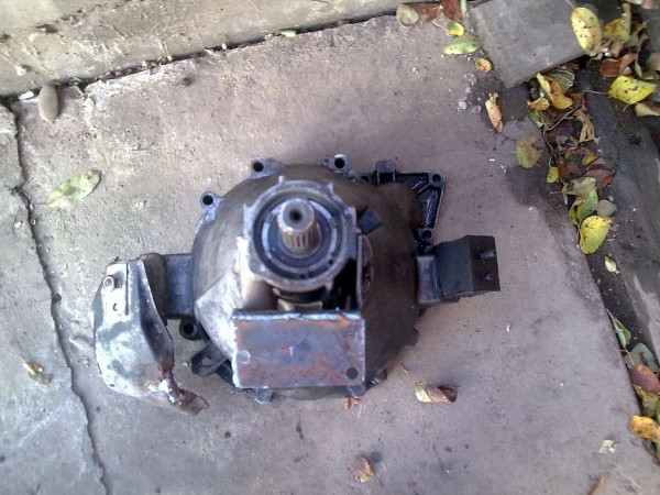

Шум від жигулівського щеплення пропав !! Ура ! Рідне щеплення рулить ! Правда якийсь сторонній шум все-таки залишився. Ледве чутний, при відпущеному щепленні.
Пробний виїзд завтра. Сьогодні магазин вже закритий ...
Повідомлень: 1888

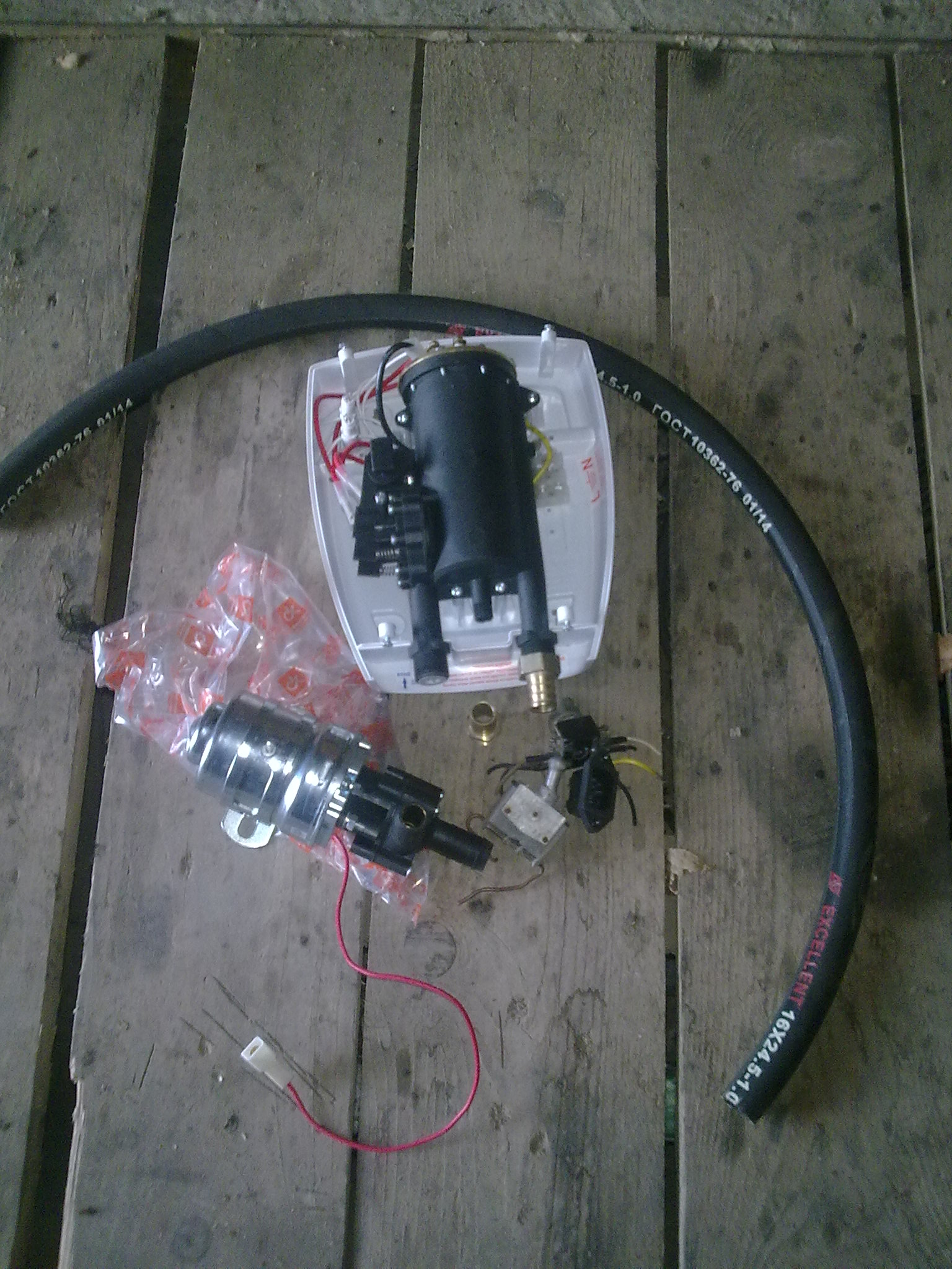

Повідомлення Vladizlav » Чет вересня 25, 2014 8:47 pm

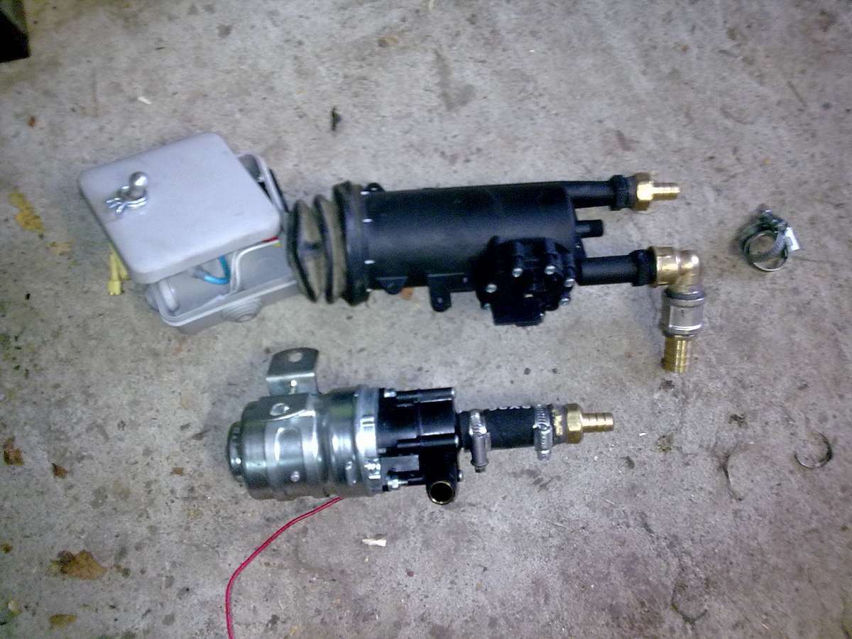

Починаю робити нову приблуду.
Комплектуючі
- помпа 12В
- старий протічний бойлер
- шланг маслостійкий
- пару штуцерів
- вимикач
- хомути
Неважко здогадатися, що я задумав ...
Повідомлень: 1888

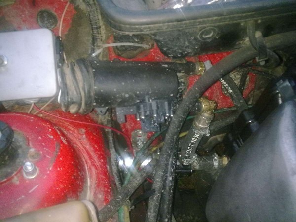

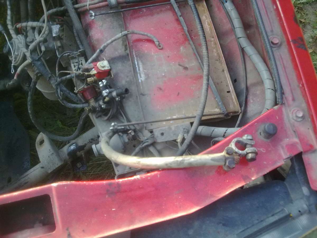

Повідомлення Vladizlav » Суб вересня 27, 2014 10:50 pm
Найкращий варіант встановлення підігріву -- замість байпаса пічки. Там вже врізані трійники 16х16х12.
Підготовка елементів
На помпі штуцери 18. Тому треба перейти з 12 (трійник перед краником пічки) на 18. За допомогою звичайних водних штуцерів 1/2, на одному РВ, на іншому РЗ (Різба Внутрішня/Зовнішня)
Вихід з помпи -- на вхід підігрівача. На ньому є датчик температури, тобто при нагріві понад 55 градусів -- вимикає ТЕН. Вихід з підігрівача -- штуцер 12, і на інший трійник пічки. При закритому крані пічки вода циркулює по малому колу двигуна, при відкритому -- і по пічці також.
Крім датчика температури мусив встановити вимикач типу ТВ 1-4 , щоб одночасно ввімкнути напругу на ТЕН та на помпу 12 В, а також лампу індикації напруги на тені, роз"єм кабелю живлення -- з комп"ютерного БЖ.
Використано 10 см маслостійкого шлангу Д=18 та близько 80 см Д=12 см, 4 штуцера, 5 хомутів.
Результат на фото
Перший запуск був не зовсім вдалий -- оскільки воду трохи зливав то завоздушив систему, майже зразу зпрацював датчик температури і вирубав тен (ще один плюс на користь датчика), про що показала лампа індикації. Завів двигун, прокачав воду.
Зранку після включення нагріву вже через 10 хвилин датчик спрацював (тобто вода нагрілась до 55 градусів), почекав ще 5 хвилин. Завів з півоберта. Надворі +2, в баці олія (ввечері звичайно переходив на ДП, але проганяв недовго).
Повідомлень: 1888
Re: Дизельна красуня
Повідомлення Vladizlav » Суб вересня 27, 2014 10:55 pm
Оскільки діаметр не зменшував, то пічка гріє чудово. Навіть можливо трохи сильніше ніж раніше. Перевірено.
Трохи не подобається конструкція протічного бойлера тим, що заміна ТЕНу в разі чого буде проблемою. Буду шукати невеликий пальчиковий ТЕН з різьбою десь на 1,5 - 2,5 кВт.
А так -- ефект мені сподобався.

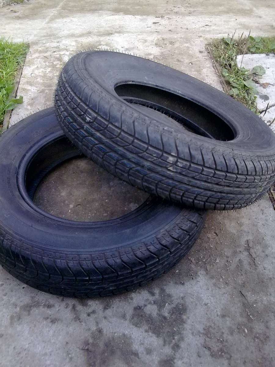

Повідомлення Vladizlav » Пон вересня 29, 2014 7:49 pm
Задні колеса спуцував наніц. Довелось шукати пару літніх. А то попаду десь на гололід (не за горами) -- на лисаках не загальмую.
Знайомий привіз з німців -- віддав за 700 грн, повний протектор, одне мабудь запаска була (ще пупиришки на колесі не стерті). Вже перевзув.

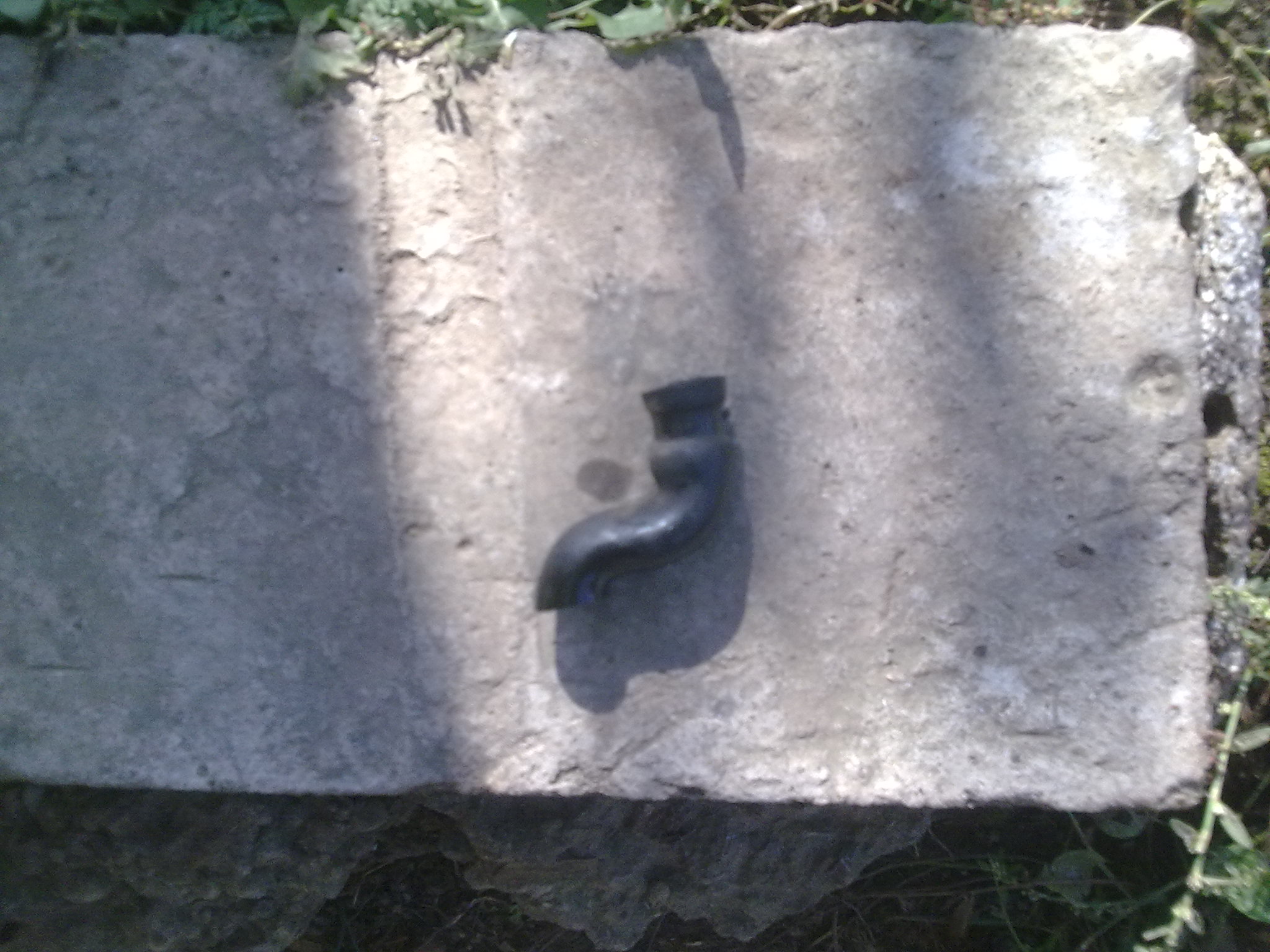

Повідомлення Vladizlav » Сер жовтня 08, 2014 9:33 pm
Помітив масляні краплі під двигуном. Тріснула трубка сапуна (дренажна).
Вкотре злюся, коли ходжу по ринку і показую "отаке треба" -- мене питають "яка машина ?" Може в мене ровер, а мені треба таку трубку !!
Знайшов щось схоже у ВАЗа в каталозі "патрубок вентиляції картера (сапуна) 2112 малий 16клап "БРТ" арт.2426v"
Але продавець сказав, що в такій машині такого патрубка нема, і він краще знає !
В результаті підібрав не зовсім те, що треба, але вже масло не капає.
