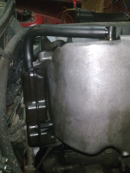

Діаметр трубки 14 мм, два прямих кути і 3 см між ними (перехід між блоком і металевою трубкою від сапуна). Звичайна маслостійка трубка перегинається.
Зараз вроді нормально, в перспективі ще щось пошукаю.

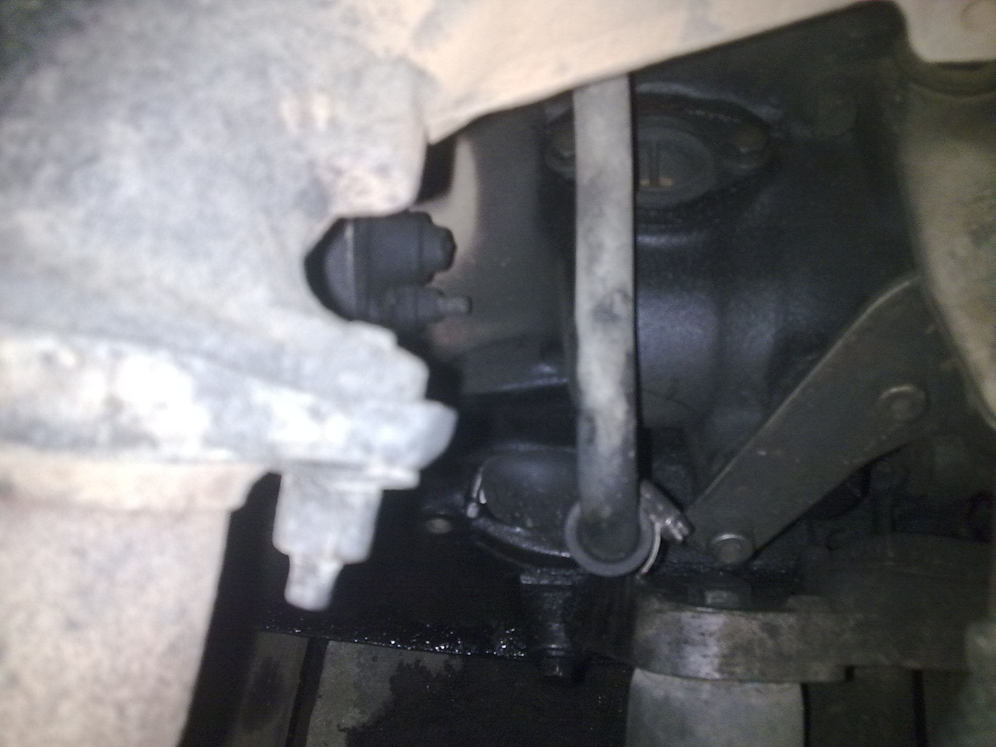

Re: Дизельна красуня
Повідомлення Vladizlav » Чет жовтня 09, 2014 9:53 pm
Бачив різні системи, яка рідна -- не знаю. В мене така
В блоці впресовано іскрогасник, всередині якого масловідбивна тарілка. Бачив -- сепаратор розміщують прямо над іскрогасником, або трубка до нього іде набагато товстіша.
Від сепаратора відсмоктується повітря в колектор.
Вниз -- через металеву трубку, яка прикручена до блока -- злив масла з сепаратора. І закінчується трубка злощасним перехідничком, який в мене і тріснув.
Навіщо було в цьому місці так мудрити -- невідомо. Якщо металеву трубку зробити на 3 см коротшу -- можна було б обійтися звичайним кусочком гумового шлангу без всяких колін ...
Повідомлень: 1888
Повідомлення zmey-kumarik » Чет жовтня 09, 2014 10:05 pm
Але ж це і є рідна.
Повідомлення Timelife » Чет жовтня 09, 2014 10:22 pm

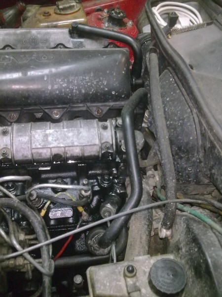

хм. а у мене з лівого боку він і трубка нижня також довга... а можна ще попросить фотку верхнього патрубка, то й що йде з радіатора до блока?

Повідомлення Vladizlav » Чет жовтня 09, 2014 10:37 pm

Повідомлення Timelife » П'ят жовтня 10, 2014 10:19 am
так, дякую

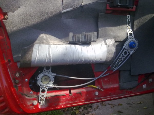

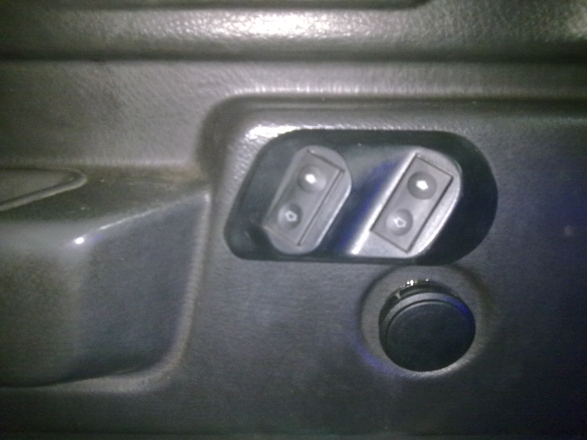

Розібрав водійську дверку. Регульнув та змастив замок. Витягнув підсвітку дверей -- емблема "Volvo" вигоріла (хтось надовго залишив відкритими двері). Буду пробувати знайти якусь поліграфічну фірму, щоб друканути на прозорій плівці емблему, бажано на кольоровій лазерці.
Затягнув багатожильний кабель 12х0.5 в дверку. Встановив та підключив ЦЗ.
Зі склопідіймачем трохи помудохався (відсутність досвіду встановлення), за першим разом не вийшло -- скло зачіпало за двигун, довелось поміняти на зеркальний, щоб двигун дивився в інший бік.
Підключив електрику, тепер залишилось доставити підсвітку.

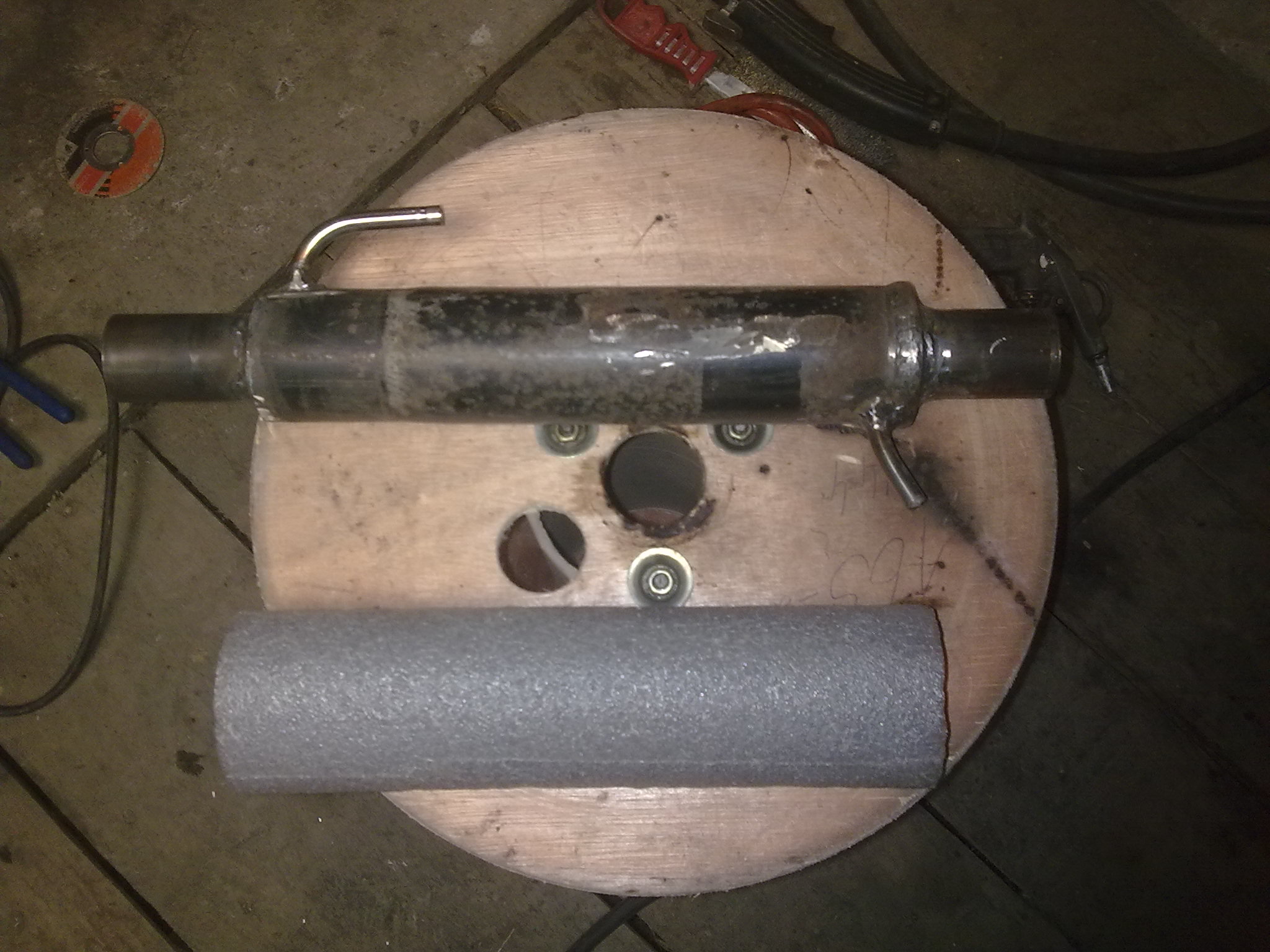

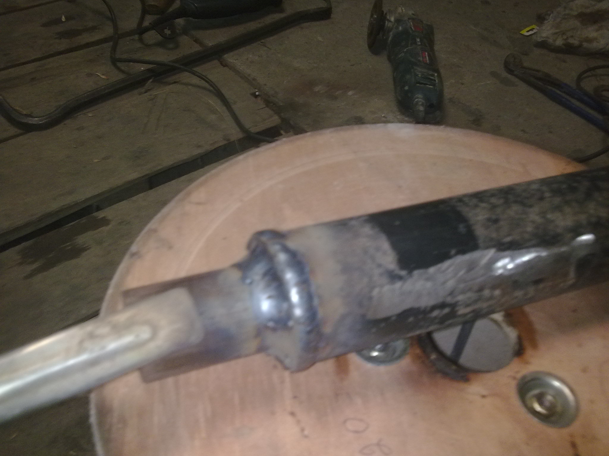

Повідомлення Vladizlav » Суб жовтня 25, 2014 8:13 pm
Вчора насипало 15 см, сьогодні трохи вдень протопилось. Зараз морозець до -3*. Тому працюю в гаражі.

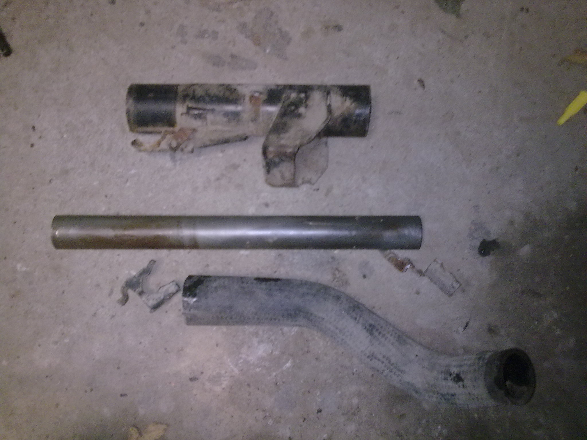

Для початку порізав старий амортизатор з Форда Мандео (який був під рукою і мав підходящі розміри).
З корпуса зрізав все лишнє (можна було використати просто кусок тонкостінної труби). В дні стійки насверлив дірочок ... але це не бульбулятор
:moil:
Повідомлень: 1888
Повідомлення troll999 » Суб жовтня 25, 2014 11:00 pm
А дальше? Мало информации :)
Бульбулятор тут будет лишним и это не наши методы :)
troll999
Повідомлень: 879
Автомобиль: Volvo 244D24TIC
Повідомлення Vladizlav » Нед жовтня 26, 2014 8:48 pm
Далі все просто. Вариться теплообмінник "труба в трубі".
З одного боку отвір насверлив, з іншого -- шайба.
В зовнішній трубі засверлив два отвори на 8, вставив штуцери, обварив.
Пневмовипробовування виявило пропуск, виправив.
Підігрів пального готовий. Буде корисний не тільки мені на олію, але і всім дизелістам.
