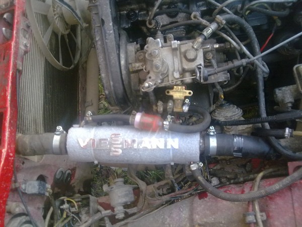

Простая и удобная штука получается, я так понимаю по внутренней трубе будет циркулировать ОЖ двигателя?

Та да. Труба внутрішня цільна 35 мм. Якраз по діаметру патрубків.

Випробування пройшли успішно -- при температурі -6* паливо в насос поступає досить тепле, покращилась динаміка (а то останні дні на чистій олії машинка трохи тупила на старті).
В перспективі можливо варто було би замінити трубку подачі палива до теплообмінника на значно товстішу ...

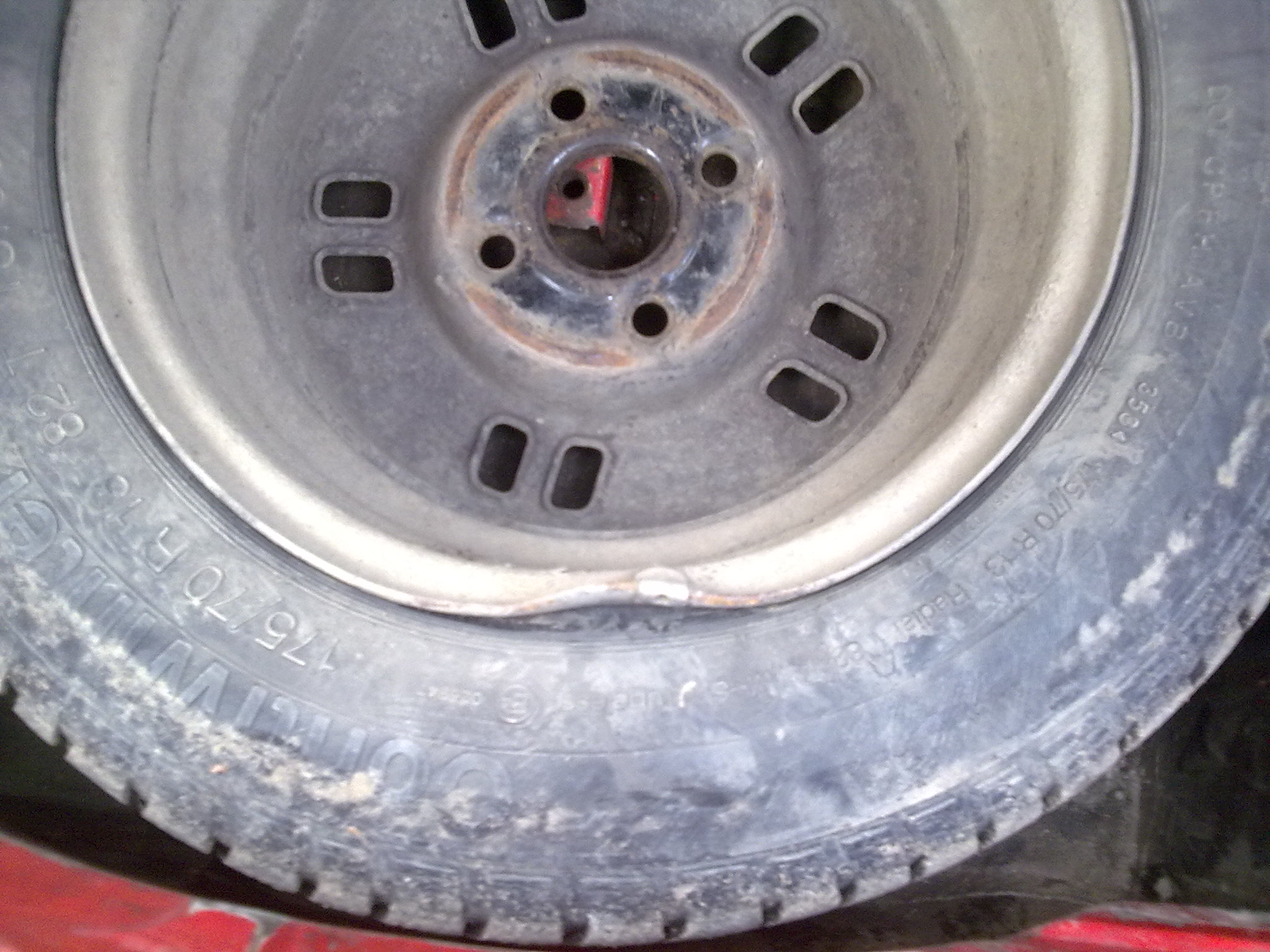

Повертався додому з гостей пізно вночі, на одному з поворотів заїхав в густий туман (недалеко -- річка)
Попав на 46 грн.

нефігово так. гума ціла залишилась? це об що?

Ямка ...
Проїзжав її сьогодні вдень -- глибина 18 .. 20 см, в діаметрі 45 .. 50 см. Якраз на повороті.
Гума ціла, диск відкатали.

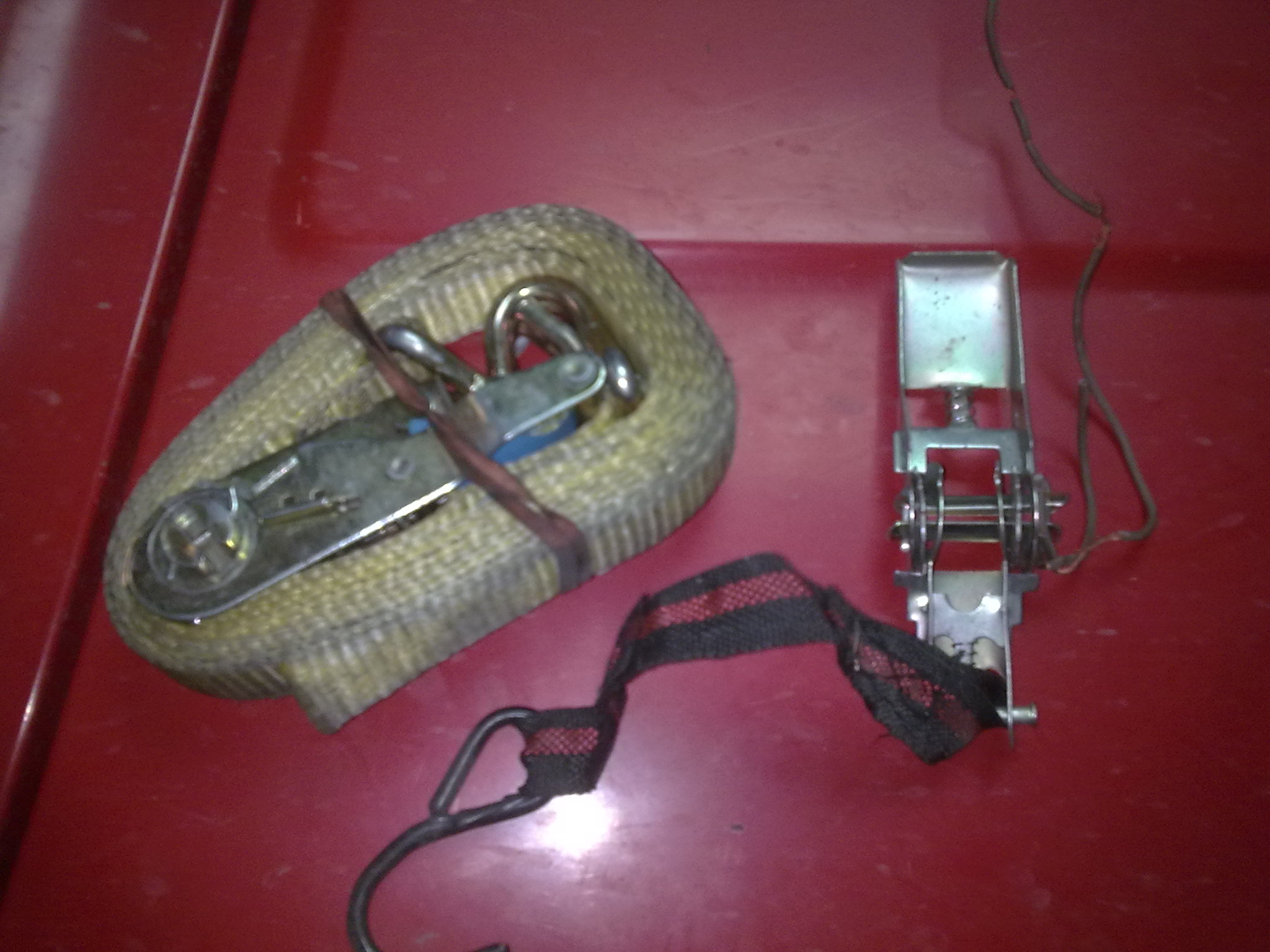

Якщо перевозите великогабаритні грузи -- використовуйте тільки якісні стяжки грузу !
Тоді може не так сильно повезти, як мені.
Закріплено було двома стяжками, одна тріснула під час гальмування.

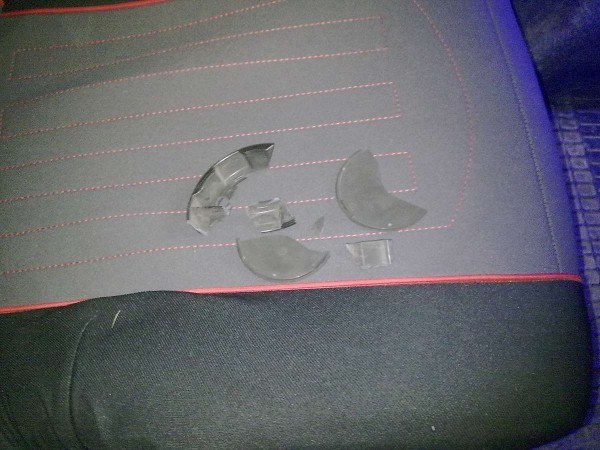

Сталася маленька неприємність. Грузилися у відрядження, на переднє сидіння хотіли примостити габаритну коробку. Підбіг придурок (інакше не назвеш) і з криком "нема токого, що не лізе ..." наробив мені шкоди.
Кавалок ідійота !!
На вихідних буду знімати, пробувати відновити.

Vladizlav написав:Сталася маленька неприємність. Грузилися у відрядження, на переднє сидіння хотіли примостити габаритну коробку. Підбіг придурок (інакше не назвеш) і з криком "нема токого, що не лізе ..." наробив мені шкоди.
Кавалок ідійота !!
Хрупкий пластик.

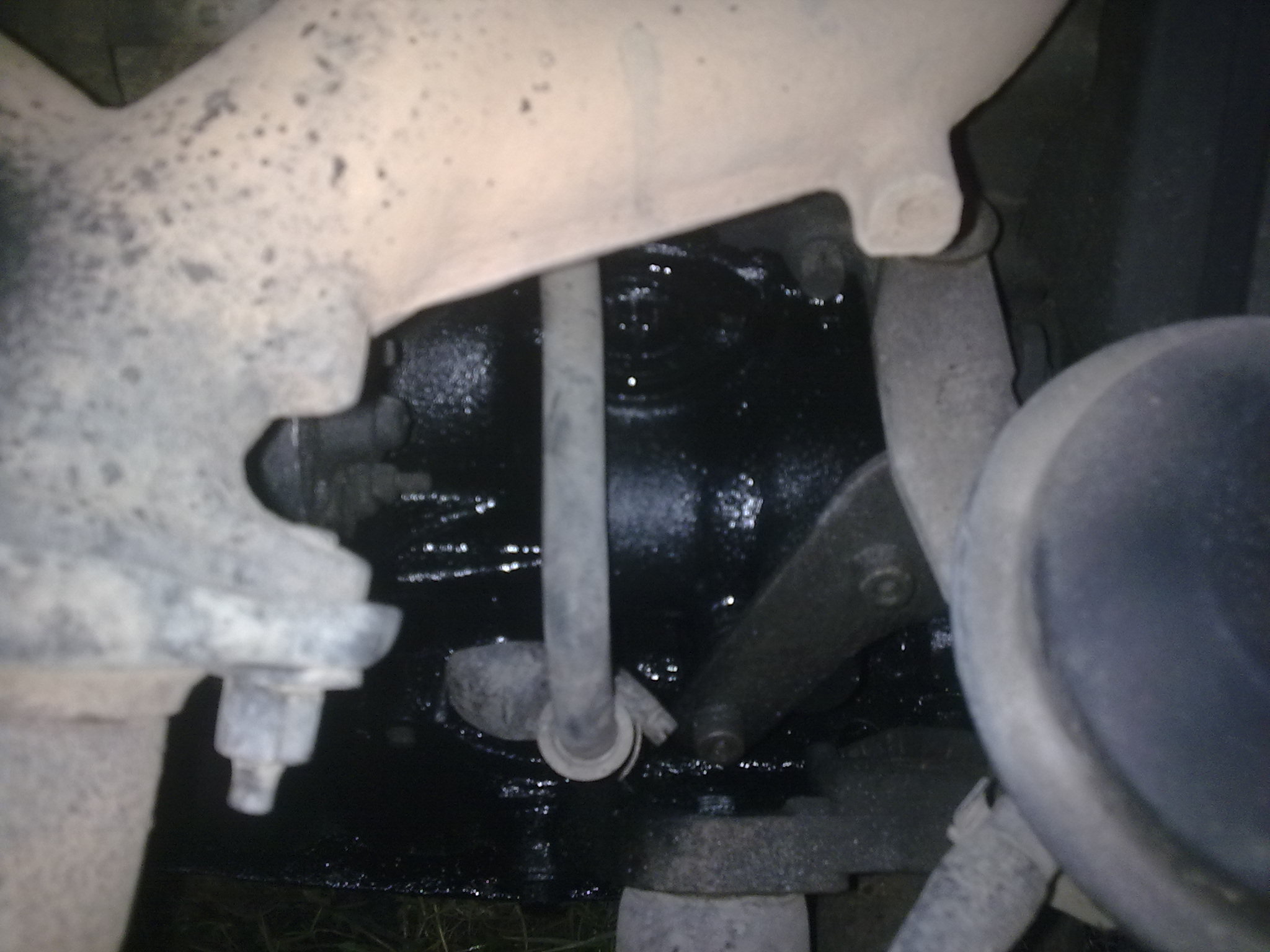

З"явились свіжі краплі масла під машиною. На цей раз -- заглушка на масляному насосі.
Наразі -- дотягнув. Болти пішли майже на цілий оберт.

Vladizlav написав:З"явились свіжі краплі масла під машиною. На цей раз -- заглушка на масляному насосі.
Там кольцо резиновое, заменить и забыть :D
