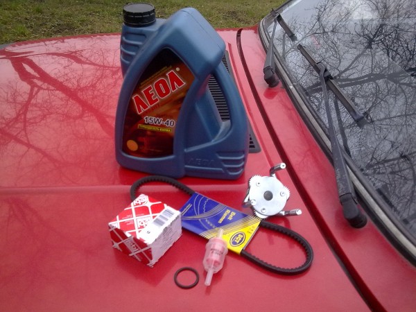

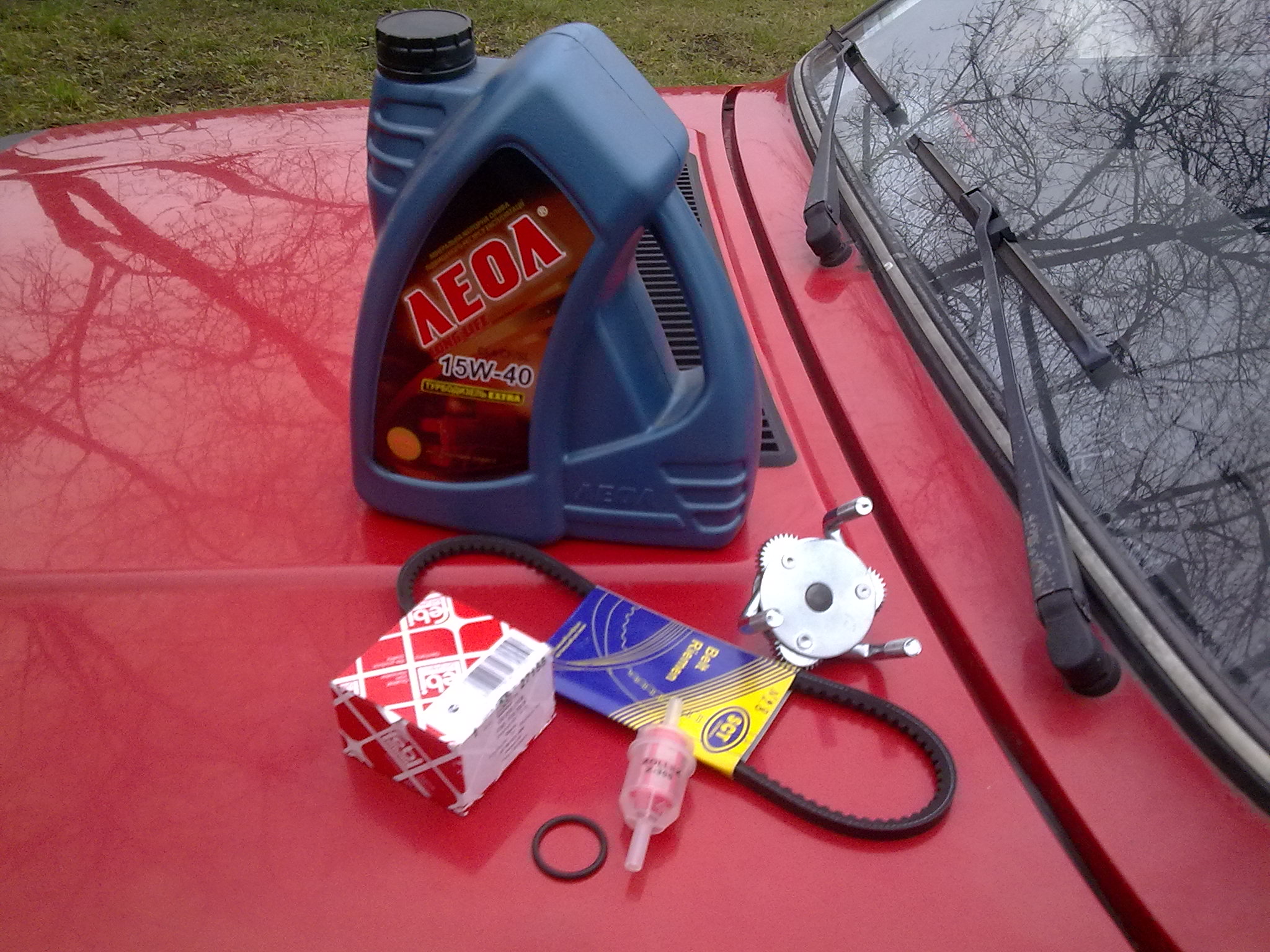

Повідомлення Vladizlav » Вів листопада 25, 2014 5:44 pm
Затарився
Зразу поправлюся -- по книжці треба ремінь 10х755, але то максимальний розмір. Реально треба 720...750 мм.
Піду завтра міняти.
По ремнях в нас або noname, або "то, шо є" ...
Отже, оскільки все дорожчає -- взяв на перспективу
масло -- 230 грн (Ельф не знайшов, та й ціна його з60 грн :roulette: )
фільтр масла -- 73 грн
фільтр палива -- 12
прокладка -- 5
ремінь -- 42
зйомник фільтра -- 80 грн
Всього ------ 442 грн
Зйомник фільтра маю інший (типу накидного), але чи то фільтри тепер роблять тонші, чи то я перестарався, а останнього разу добряче його погнув, коли знімав. В накидному 1 точка прижимання до фільтра, а дві підтримуючі
І коли тиснеш на ручку -- можна і дірку зробити.

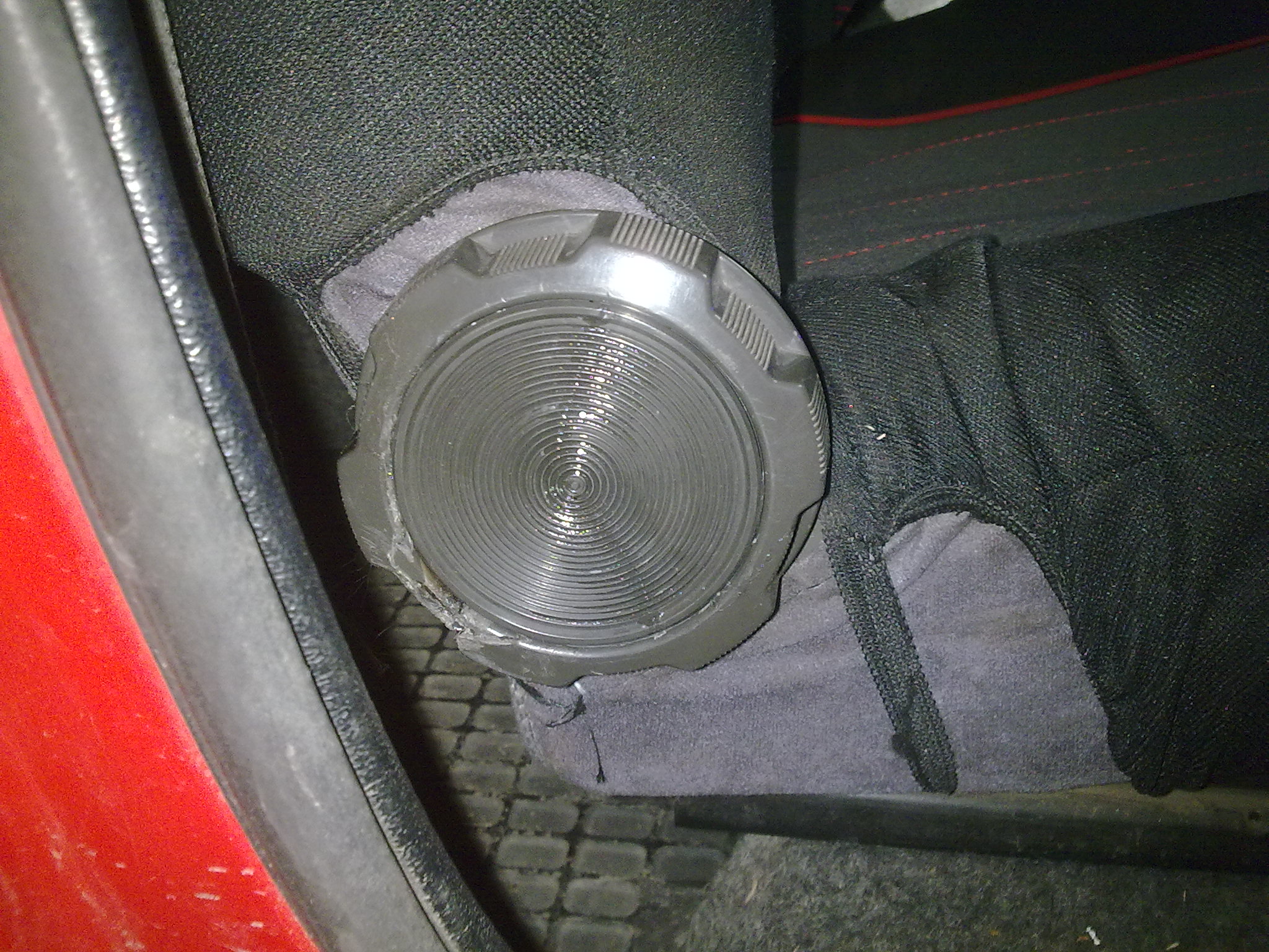

Повідомлення Vladizlav » Сер листопада 26, 2014 1:43 pm

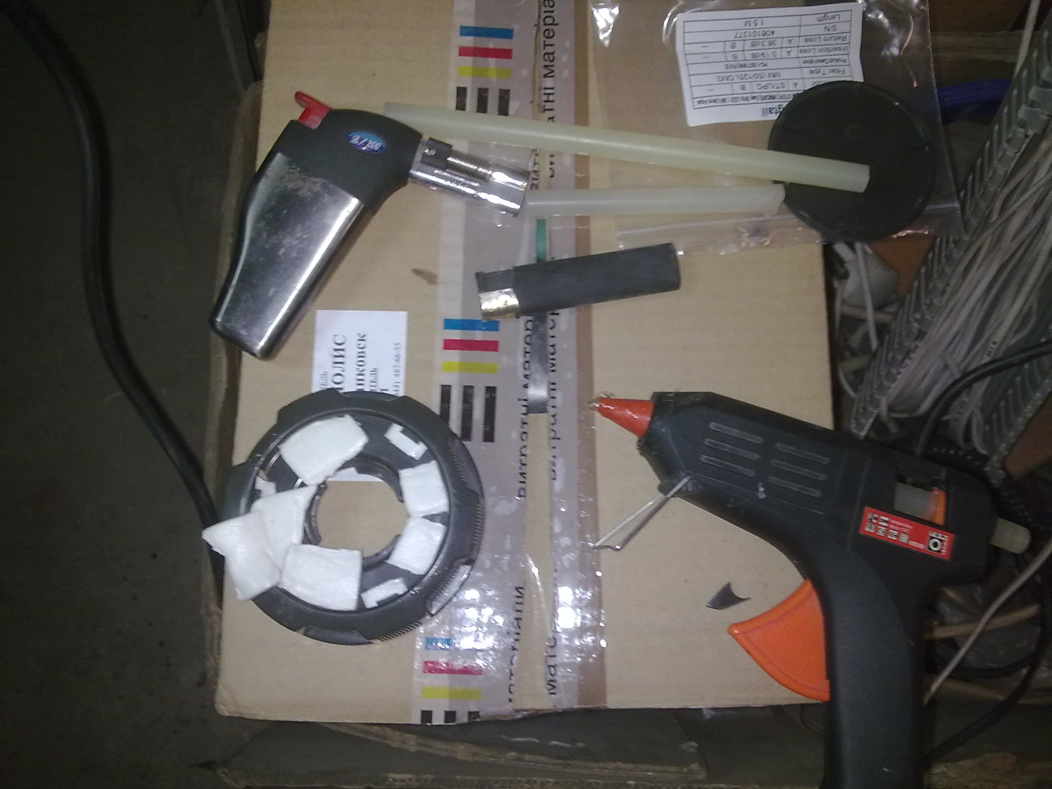

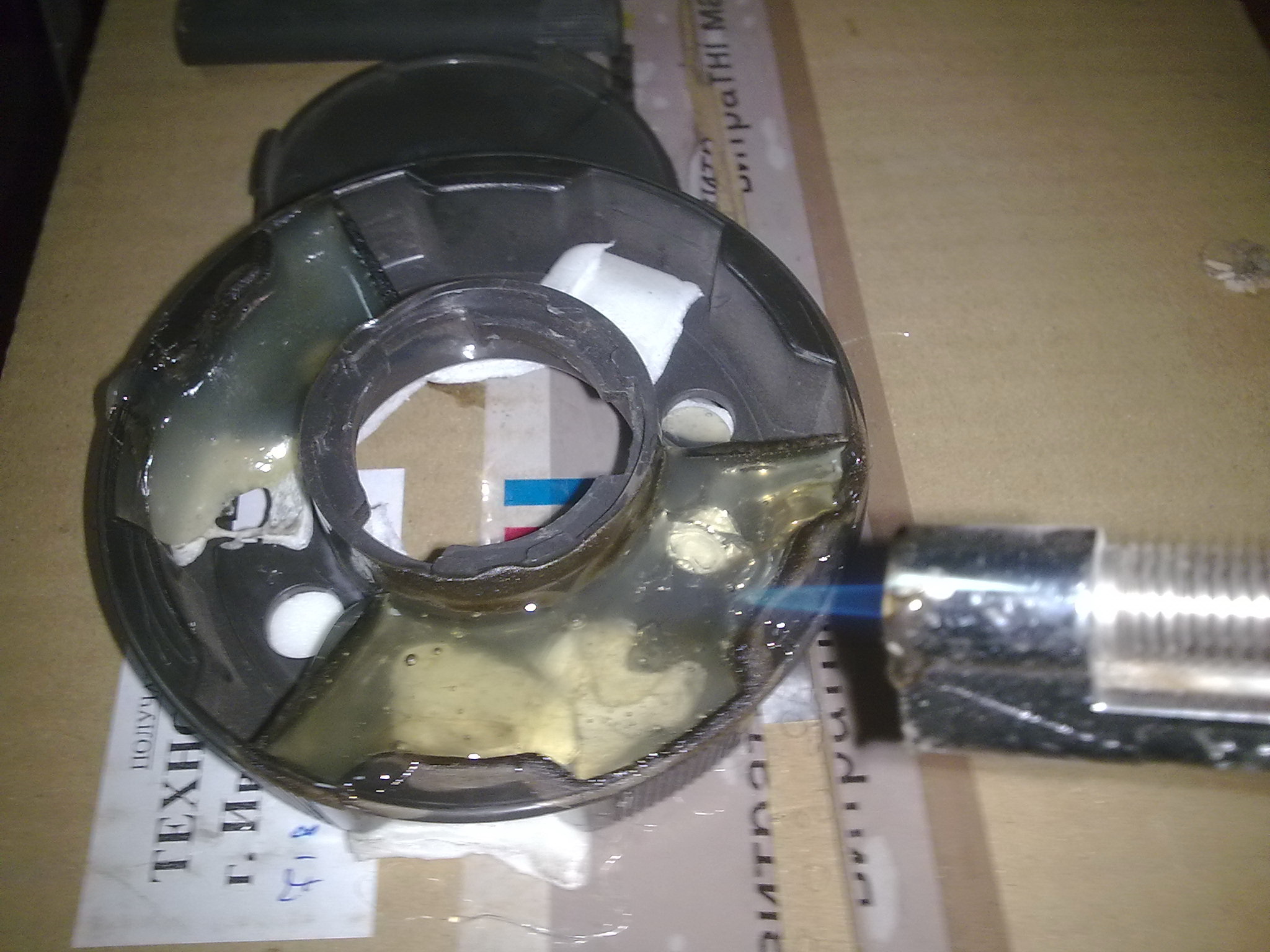

Процес відновлення ручки сидіння.
Спочатку зібрав все в одне ціле, зафіксував суперклеєм.
Отвори тимчасово закрив (можна малярним скотчем чи ізолентою)
Потім всередину залив термоклей, прогрів газовим пальником щоб клей заповнив без бульбашок та краще зчепився з пластиком.
Потім три дні їздив без ручки, а сидушку залишав у незручному положенні. Винуватець поломки терпеливо їздив і мовчав :angry:
Результатом задоволений

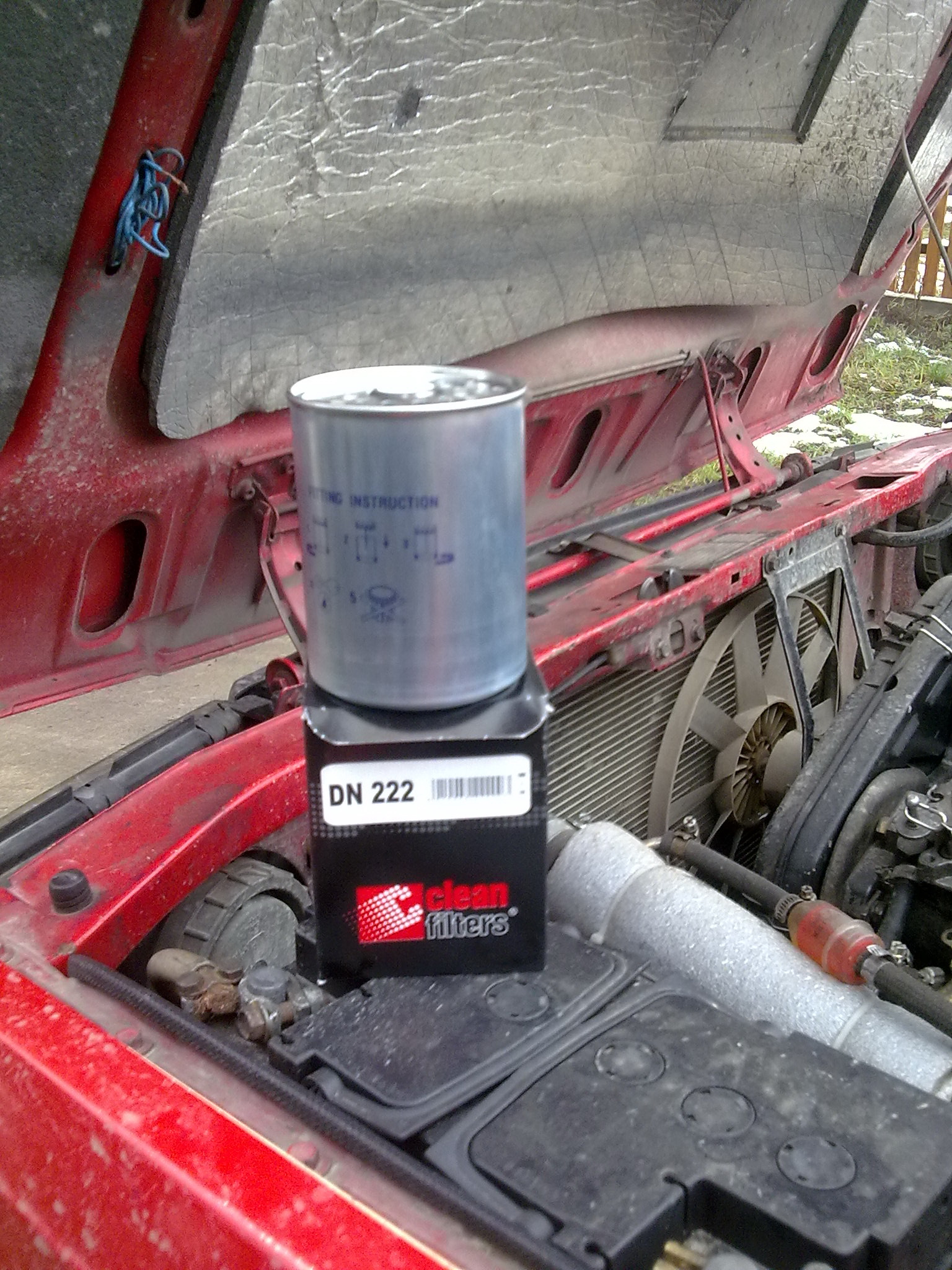

Повідомлення Vladizlav » Чет грудня 18, 2014 4:43 pm
Зранку погано завелася, хоч і з підігрівом.
Підозра на свічки накалювання підтвердилась -- 2 штуки під заміну. Останні. Треба на запас купити ..
Поміняв фільтр олійний, купив фільтр ДП (12 + 97 грн)
Старий фільтр не міняв 3 роки. Пора ...

Повідомлення dok » П'ят грудня 19, 2014 7:33 pm
Это ж какой толшины утеплитель?
dok
Повідомлень: 633

Re: Дизельна красуня
Повідомлення Vladizlav » П'ят грудня 19, 2014 9:22 pm
Йокерний бабай, добре що в гаражі не сфоткав, а то всі полки мені очима перемацали б ..
:oops:
Під капотом всього 3 шари по 1 см. В одному місці клей трохи відпустив (використовував професійний взуттєвий).
Повідомлень: 1888

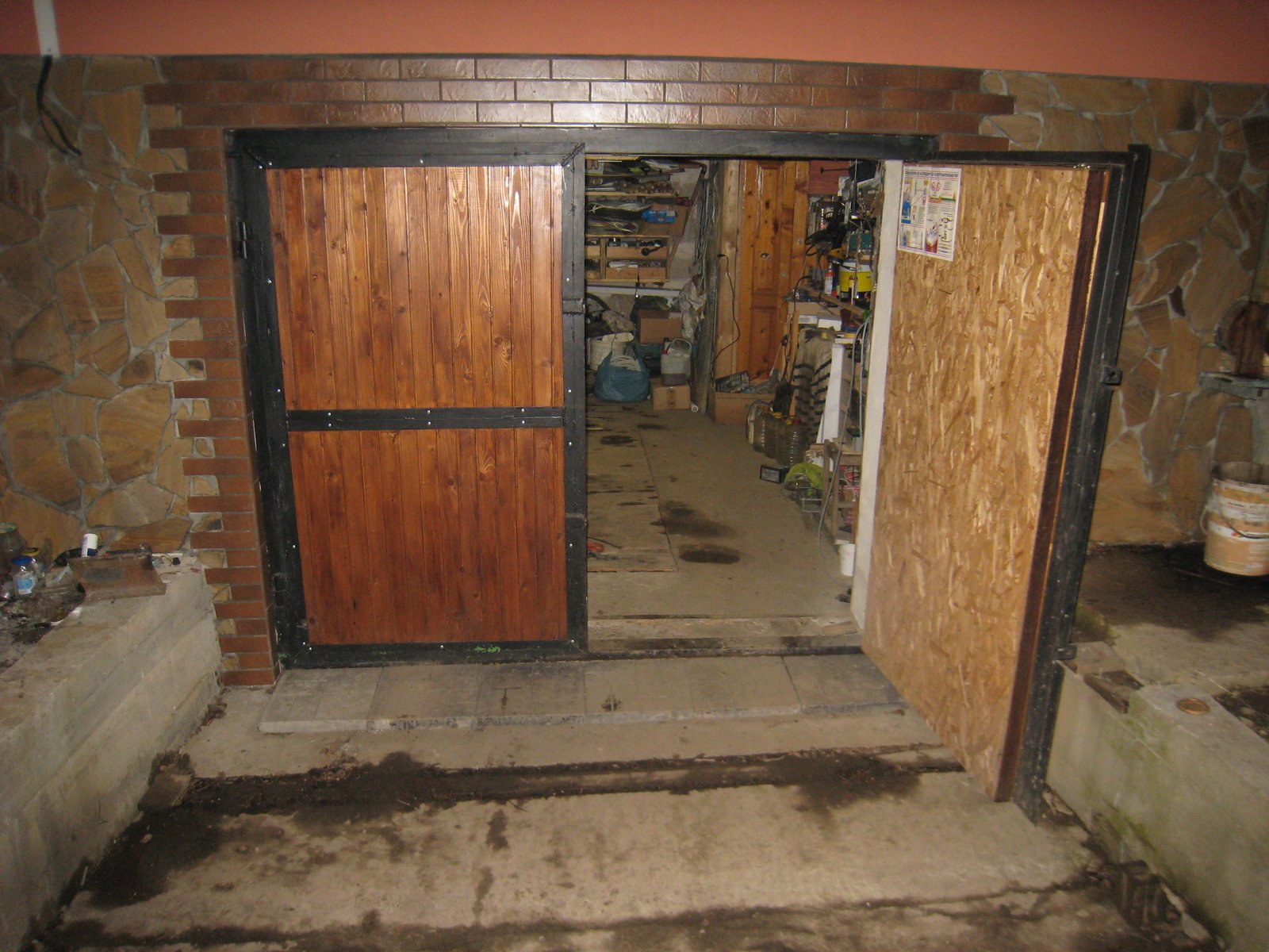

Повідомлення Vladizlav » Суб грудня 20, 2014 8:59 pm

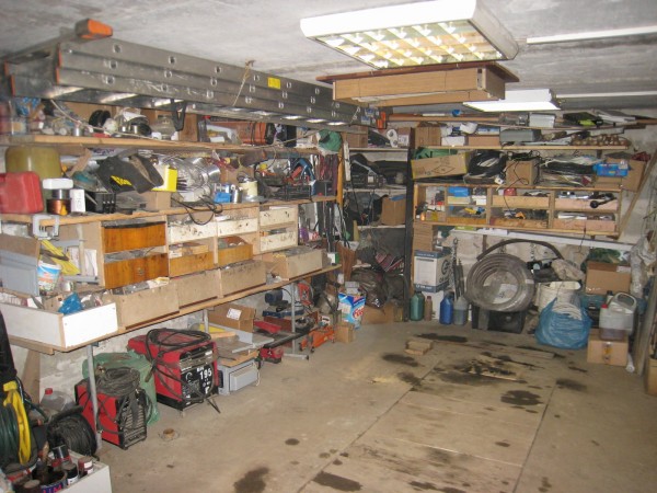

Ну, як кажуть -- велкам !
На перший погляд може і бардак -- але на полках можу знайти все, що туди поклав.
Все робив сам, роботи по дереву-металу-каменю-бетону (де-що вперше) -- може не все ідеально, зате з любов"ю :oops:
В дверях 10 см мінвати, тому в гаражі досить тепло.
Заходим далі, ноги можна не витирати.
Повідомлень: 1888

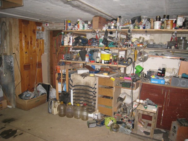

Повідомлення Vladizlav » Суб грудня 20, 2014 9:08 pm

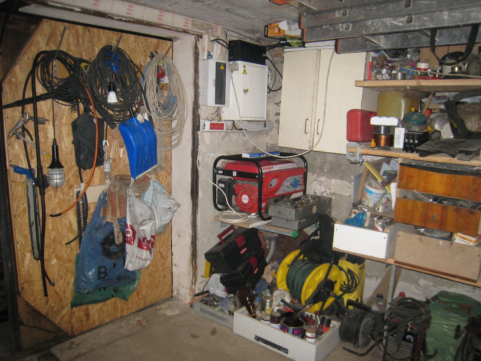

На дверях -- найнеобхідніше. Переноски, тряпки та інше.
В кутку -- щитки, УПС (все освітлення в будинку проходить через нього), генератор та всякий хлам.
До речі -- система аварійного живлення себе повністю оправдала. Оскільки в будинку всі лампи замінені на економки та світлодіодні УПС-а легко вистачає на 2 ..3 години при теперішніх відключеннях електроенергії.
Плюс окрема лінія від генератора дозволяє не залишитись без води, тепла та дозволяє приготувати їжу.
Повідомлень: 1888

Вага лівого стелажа понад 500 кг. В шухлядах -- кріпильні матеріали. Гайки, болти, шурупи чорні-білі-жовті (мебельні).
Під стелажем -- зварювальне та пиляльне.
Дальній стелаж -- електрика.

Повідомлення Vladizlav » Суб грудня 20, 2014 9:30 pm
Яму не відкривав, там крім компресора -- нічого цікавого.
Правий стелаж -- ручний електроінструмент, тумбочка з ключами та робоче місце (придатне для комфортної роботи в основному лише влітку).
Светер не сушиться, а прикриває морозилку (єдина вимога дружини по облаштуванню гаража).
Зліва фото -- не шафа, а акумулятор тепла від твердопаливного котла, обшитий тим, що було.

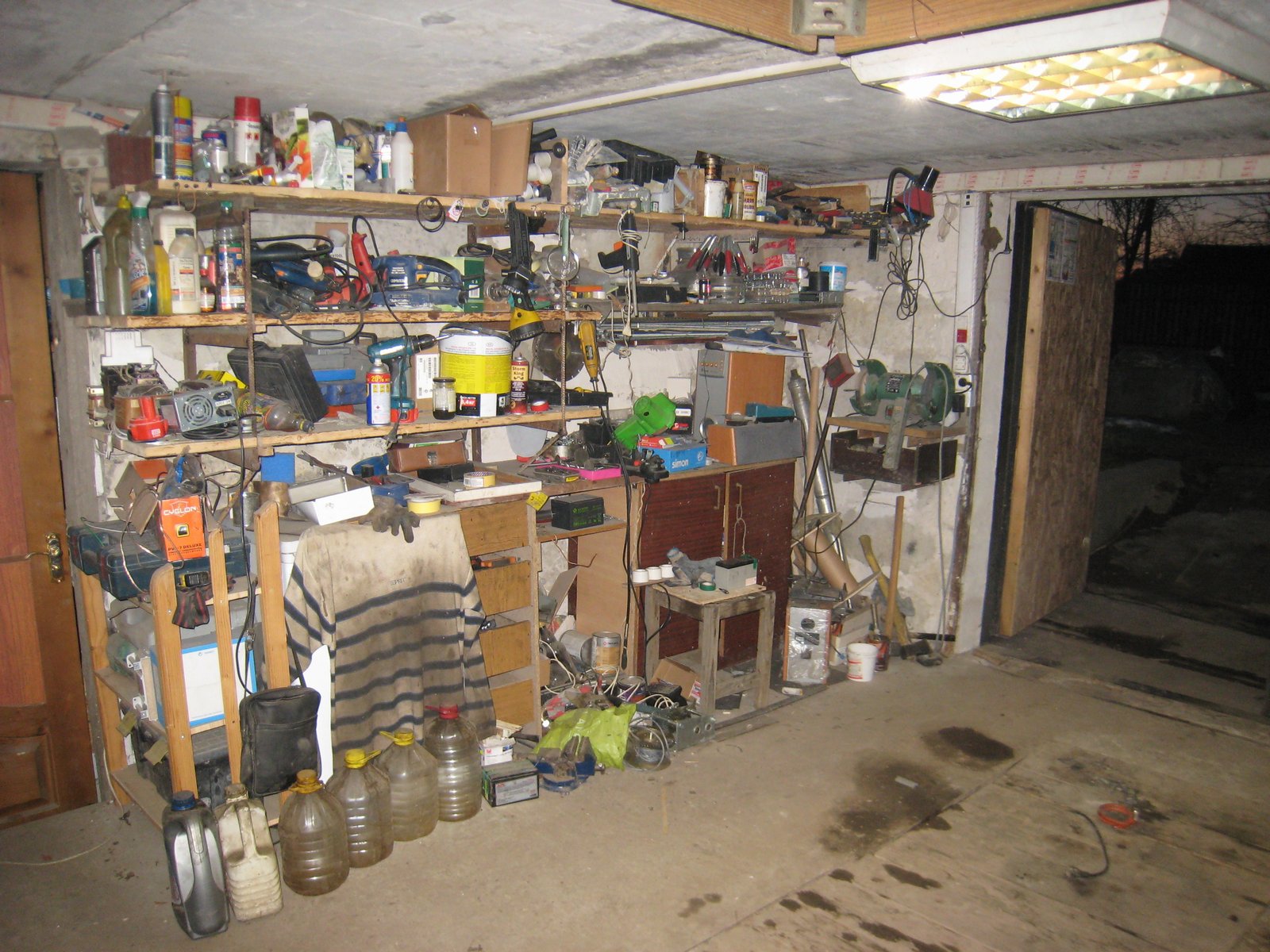

Повідомлення Vladizlav » Суб грудня 20, 2014 9:39 pm
Той же стелаж (інший ракурс)
Весною акустика виноситься надвір і монтується під козирьок гаража. Відповідно звільняється стіл, та і весь гараж теж -- влітку машинка в гаражі не живе.
На підлозі -- тижневий ресурс використаної олії. Треба занести нові каністри.
