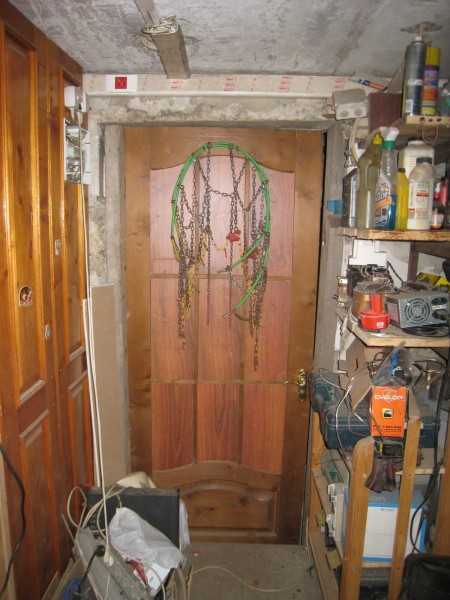

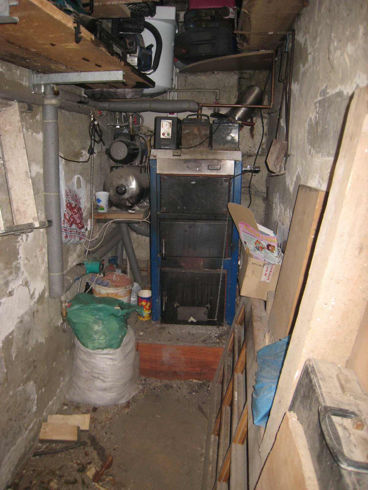

Пропустив лише одні двері. Як говорив буратіно "там находится потайная ..."
Бойлерна.
Два котли (твердопаливний та електродний) насосна станція, бойлер.
Ну і запаси на зиму (картопля, закрутки)
На котлі -- свій безперебійник (щоб при відімкненні світла не зупинилась ціркуляція теплоносія і котел не вибухнув)
А ще тут поміщаеться 0.5 куба дров, а не ці два поліна.
На разі -- все.

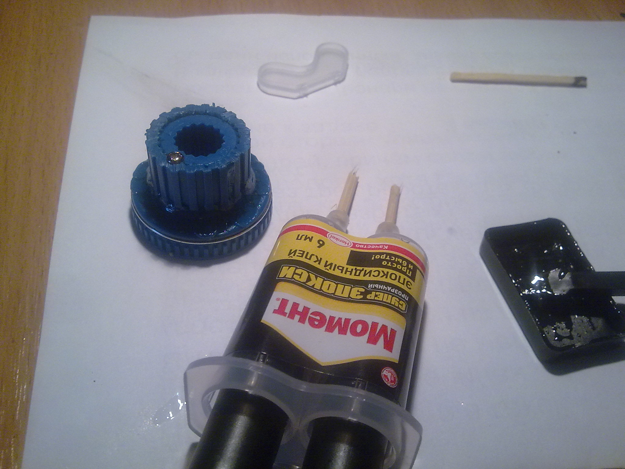

Перестав працювати лівий склопідіймач -- зрізало шестерню. А точніше шестерня відтріснула від основи.
Спочатку зібрав по стику і зафіксував суперклеєм (щоб не змістити в подальшій роботі)
В тріщину вплавив пружину (так зване "прошивання шва"), зверху і знизу тріщину залив епоксидною смолою.
Повідомлень: 1888

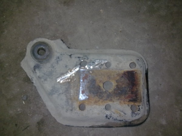

Повідомлення Vladizlav » Вів січня 06, 2015 9:09 pm

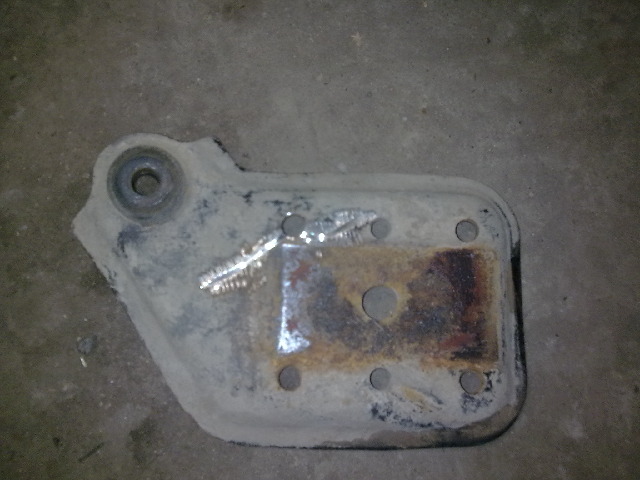

Ресори отримав, втулки замінив на Волговські, поставив.
Поки ставив -- виявив тріщину на підресорній пластині. Розробив та заварив.

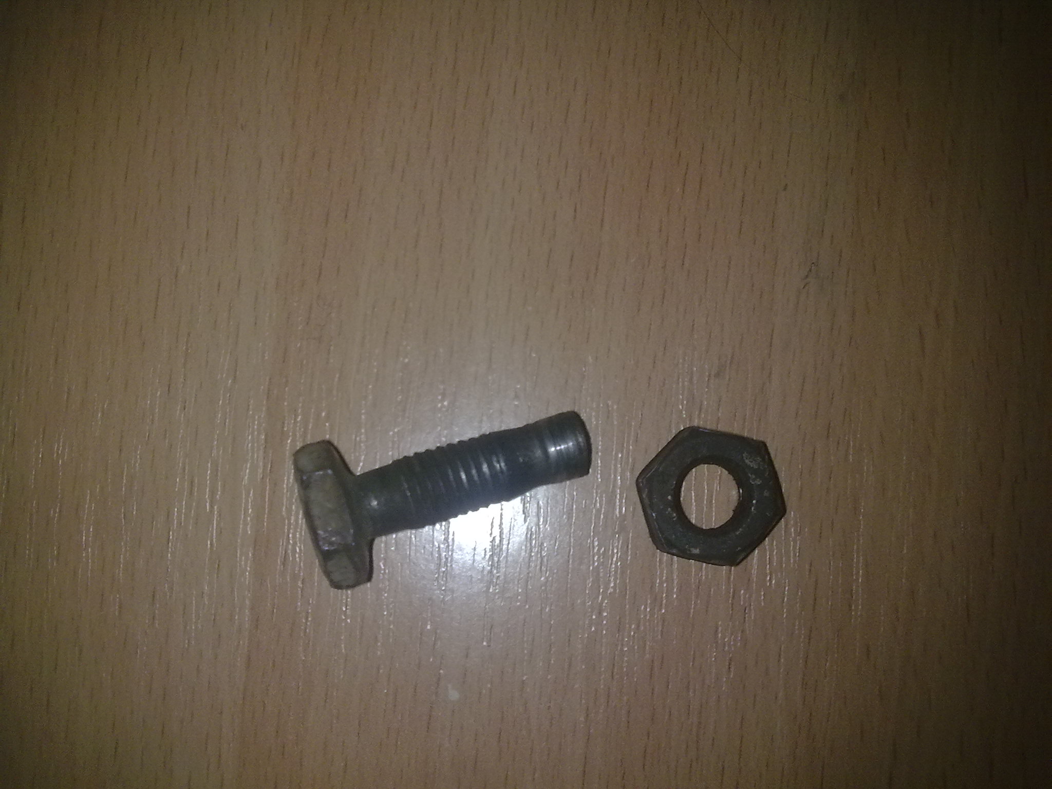

Залив ВД-шкою, завтра дотягну.

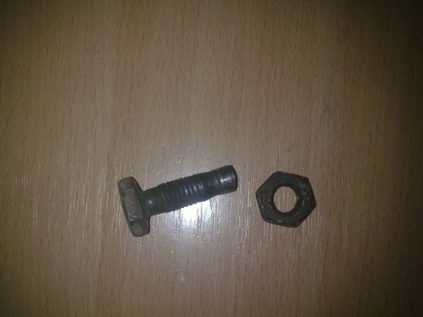

Хрен там !!
Один болт туда-сюда і закрутив. Один зміг відкрутити -- ось він !
Ще два -- мертві. Треба зрізати. Але спочатку знайти нормальні калені болти на заміну.

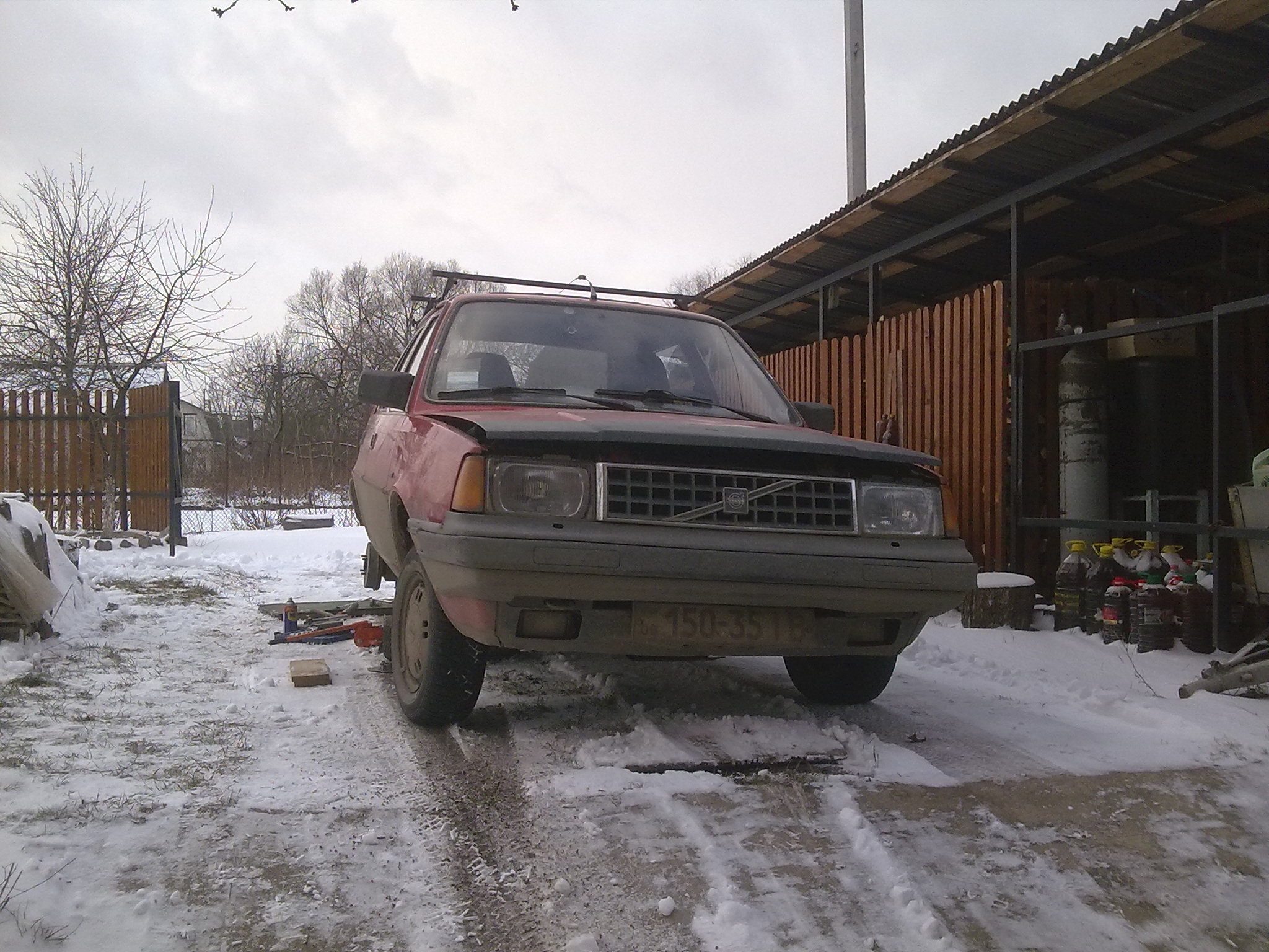

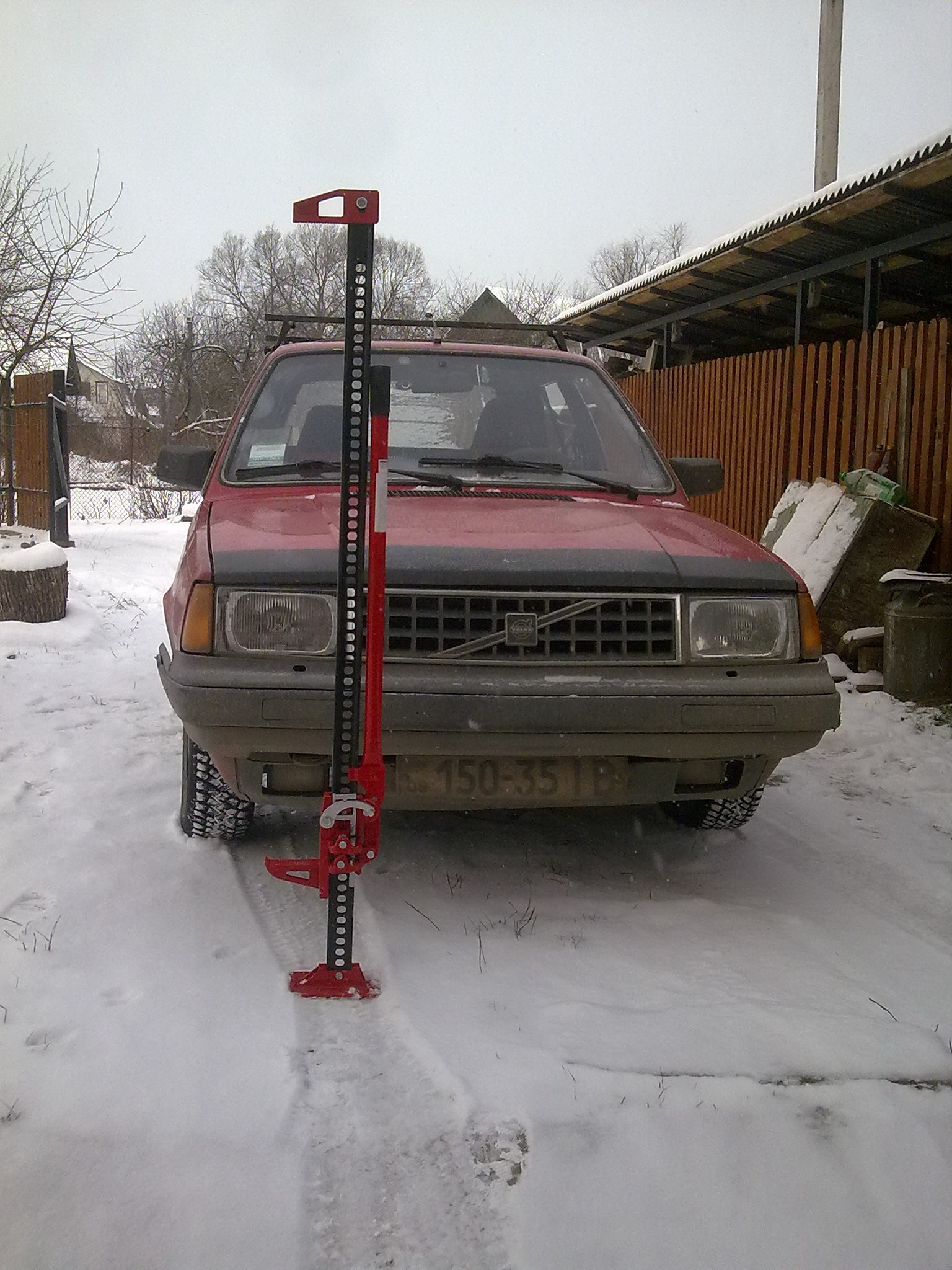

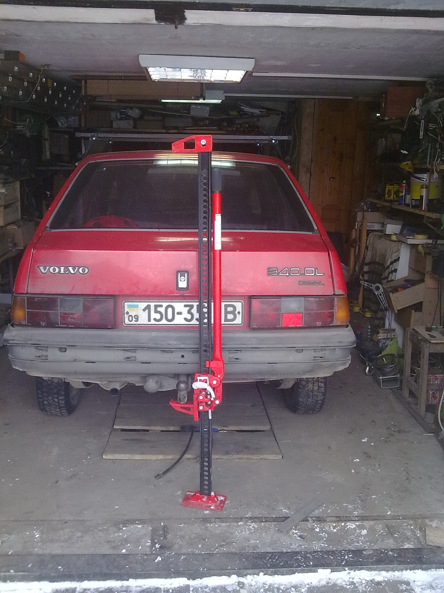

Пробував свій домкратик в роботі
10 секунд -- і зад піднятий повністю. Був би форкоп ще і зпереду ... або силовий бампер ...
Головне при піднятті -- тримати домкрат, бо на незастопорених передніх колесах машинка хоче кинути дупу в сторону.
Пробував посунути машину вбік, вперши в дерево і форкоп -- елементарно.
Подобається, не шкодую.

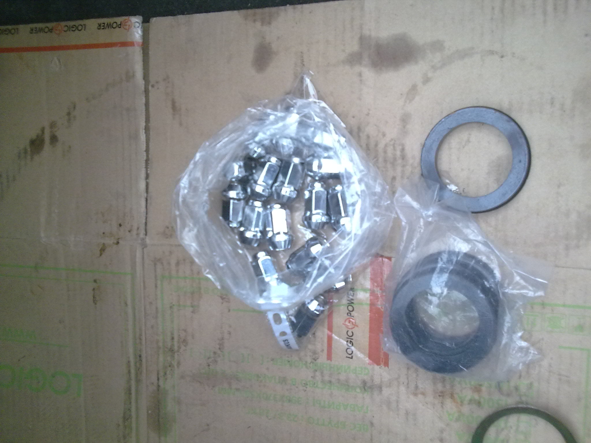

Вирішив пошукати гайки на титанові диски (на літо ставлю). Закручував титани звичайними гайками від металевих дисків через дві причини. По перше -- не мав інших, по друге -- тесть сказав не випендрюватись. А гайки то попускаються потрохи ..
Заїхав на шинний центр. Довго шукав якогось продавця, потім продавець викликав майстра по гучномовцю, потім послали за ним гінця ... Прийшов майстер, сказав "то так не буде, треба дивитись диск". А він в мене в багажнику. І стару гайку треба відкрутити. А в мене запасна в кишені !
Пішов на склад, приніс, сказав ціну ... 30 грн/гайка. Картка не приймається (на щастя), готівкою було лише 400 грн. Моментально дають знижку (80 грн це ж 20%), ледве втік.
Заїхав на іншу станцію. Та сама історія з пошуком "спеціаліста по гайкам на колеса". Вбив ще 30 хвилин, за ціною довго кудись дзвонили, менеджер побачив в мене папірчик з кодом гайок і ціною з попереднього магазину ... і сказав "ну .. напевно .. гривень 30"
Хотів звертатись по допомогу на форум, але згадав при "Шип-шину". Подзвонив, сказав параметри, моментально підібрали. Ціна буде від 8 до 15 грн/гайку. На що я і розраховував. Заодно спробую підібрати перехідні кільці з титана на ступицю (на багатьох станціях не могли зрозуміти про що я говорю) 70 - 52,1 мм

Повідомлення Vladizlav » Чет січня 15, 2015 5:07 pm
Заїхав на Шип-шину. Вибіг хлопчина, глянув, побіг. Через 4 хвилини я вже їхав назад з гайками.
Від ціни правда офігів (в хорошому розумінні) -- 8 грн проти 30 що мені пробували втулити перед цим.
Перехідні кільця треба буде трохи переточувати -- не було мого діаметра. Але то вже дрібниця, до літа є час.

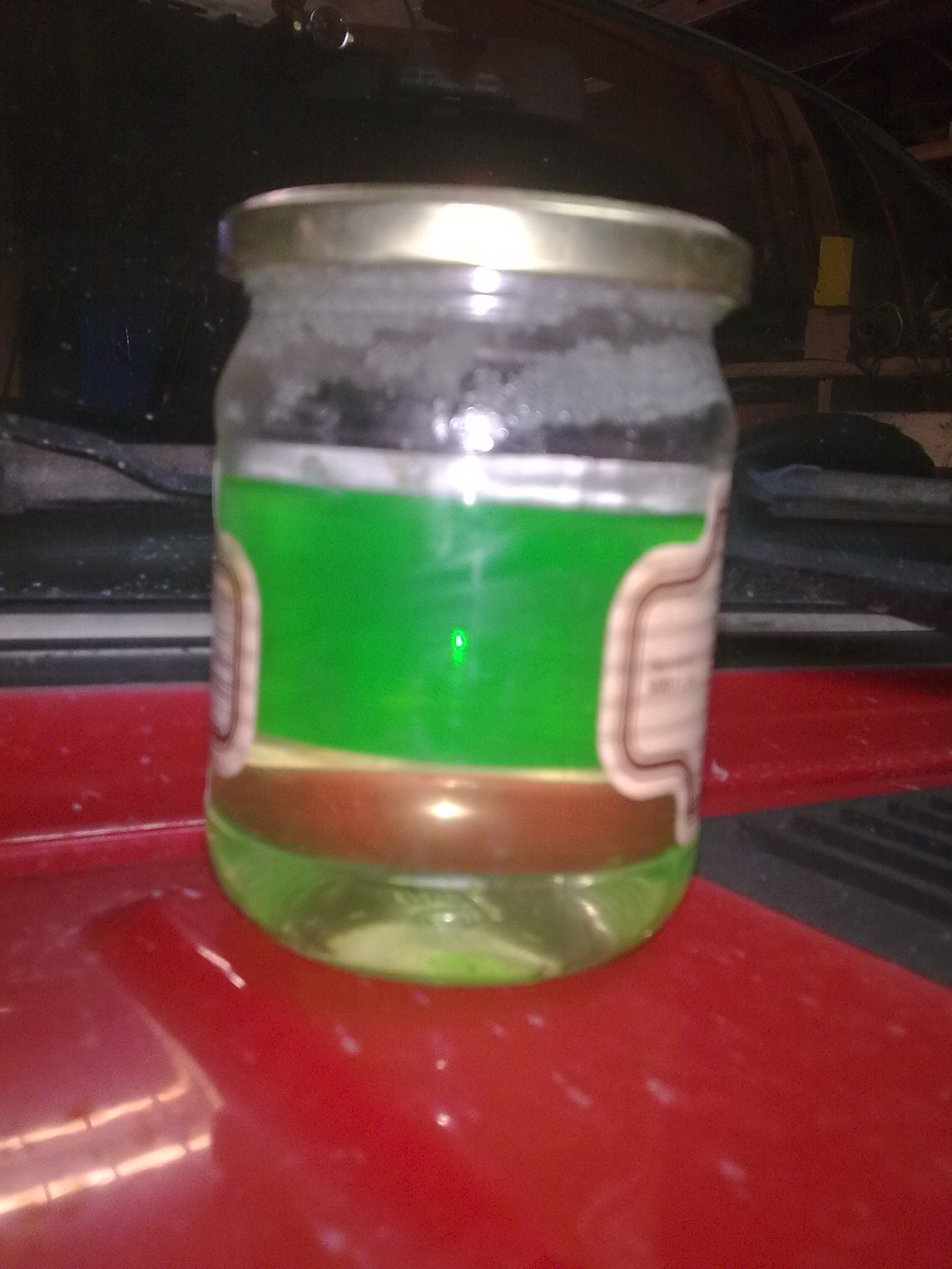

Розкопав в себе в гаражі банку миючого концентрату. Подарували мені його "на пробу" десь рік назад. Налили в скляну банку (ніби як пластик може роз"їзти). Розводити 5:1 з водою.
Розчинив водою, залив в розприскувач, хляпнув на двигун. Почав мити кузов.
Трохи пшикнув на скло, почав змивати "Керхером" -- скло моментально стало чисте, навіть мочалкою не тер ! Хай сховаються ті автошампуні, що користувався раніше !
Коли добрався до двигуна -- здивування ! Виявляється --мотор в старого дизеля може бути чистим !!
Внаслідок тривалого використання олії, експериментів з нею -- під капотом було трохи брудно (до залишків олії добре прилипає бруд та пилюка). Тепер ця проблема вирішена.
Тепер питання -- що це було ? Знаю лише, що приходив розчин в 200л бочках, використовували для миття ангарів та важкої техніки на одному з заводів.
І чи не пошкодить ця байда фарбу ? Бо на перший погляд речовина термоядерна. Краплина з банки попала на руку -- не пекло, змивав водою довго -- як дуже концентроване мило.

Повідомлення idk » Суб січня 17, 2015 11:51 pm
Vladizlav написав:І чи не пошкодить ця байда фарбу ? Бо на перший погляд речовина термоядерна. Краплина з банки попала на руку -- не пекло, змивав водою довго -- як дуже концентроване мило.
Главное Керхер по рукой.
Подарили как-то подобное, опрыскал движок, пошел заварить кофе и 10минут спустя помыл двиг, все надписи на крышке головки цилиндров исчезли. Движок чист )

Повідомлення Fomax79 » Пон січня 19, 2015 8:20 pm
Состав для бесконтактной мойки,по кузову работать только малой концентрацией,на пенокомплект разводится 1к4,1к5 при работе мойки она доразводиться еще до 1к20-30,выдержка на кузове 4-5минут,главное чтобы не высохло,останутся разводы-только полировать,резинки начинают светлеть. Движок и диски можно более высокой концетрацией. Похожа на Атас-овский диммер,хорошая химия,но ядреная.
