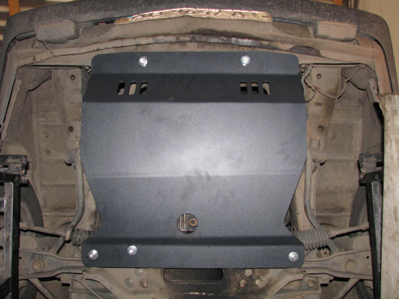

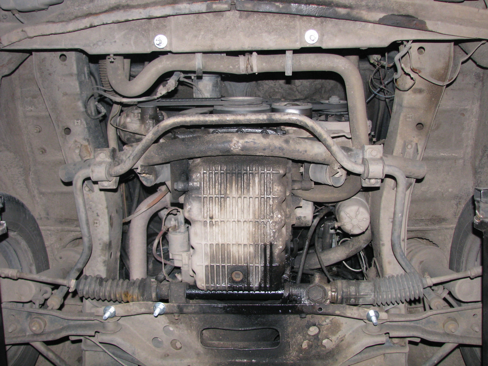

Попала на очі реклама "захист двигуна на будь-яке авто". Кинув запит "а на Вольво 340 -- буде ?"
У відповідь фото
Чей туфля ?? Люди на тройку знайти не можуть, а тут є ? (Нескладно і самому виготовити, тільки б ребра штампанути ..). До речі -- в готовому варіанті цей захист іде з ребрами жорсткості.
В мене правда захист картера солідний, не хотілося б знімати. Можна вирізати "вікно" і сумістити обидва ...

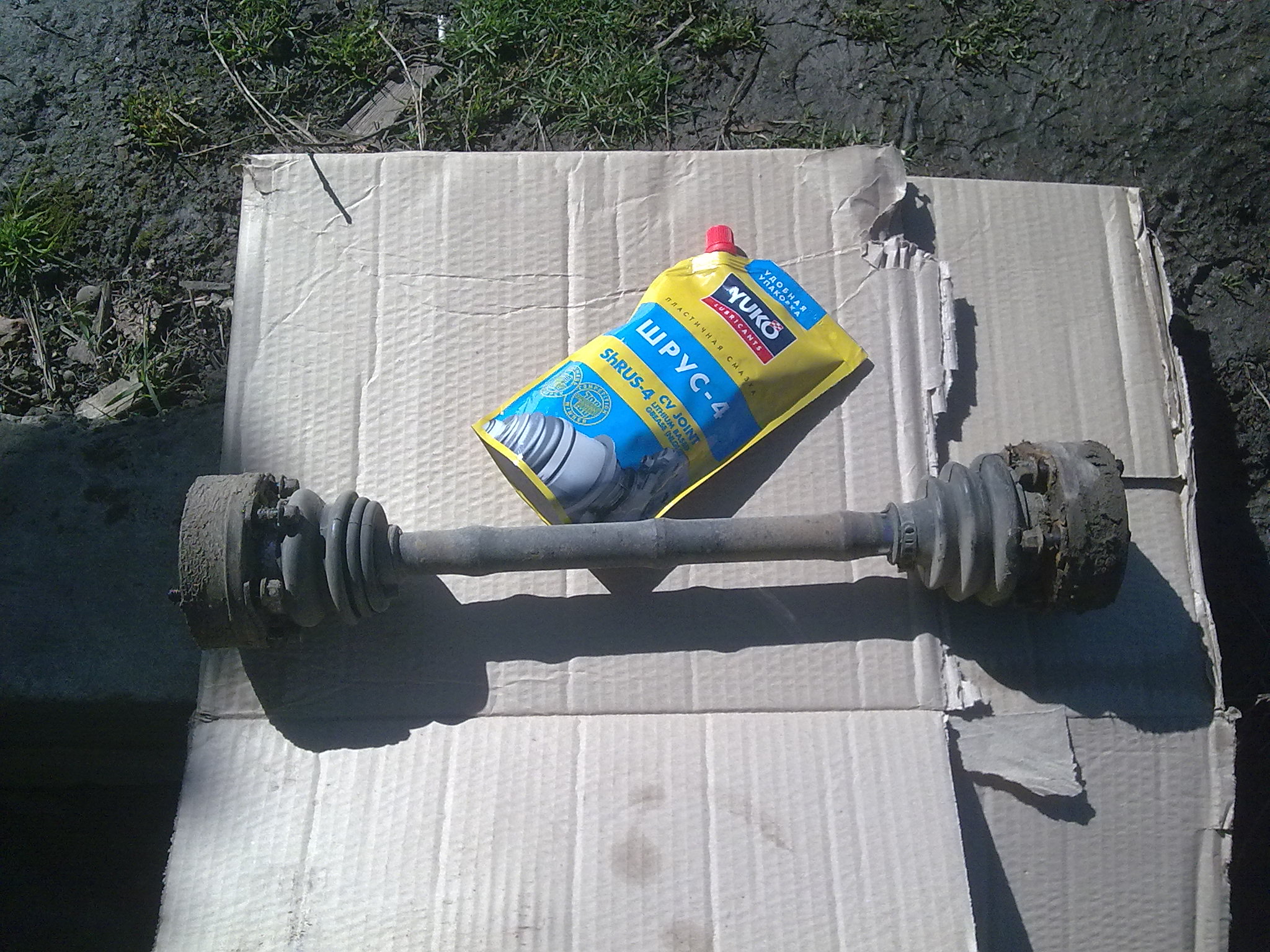

Повідомлення Vladizlav » Суб березня 21, 2015 8:34 pm
День пройшов досить скучно.
Вирішив трохи полежати під машинкою. Зняв праву піввісь, стан нормальний, добавив змазки і поставив на місце.
Поміняв втулки ресори, волговські мають трохи тонші шайби по боках (добавив металеві)
Поміняв гальмівні колодки з правого боку. Помітив що колодки розташовані несиметрично. Підняв літературу -- дійсно, колодки мають стояти "вдогонку" (дивіться мануал). Як завжди по закону підлості -- поставив неправильно. Хоч при моїх швидкостях ролі особливої не грає -- вирішив переставити.
Бздинь .. матері твоїй перековінька ... прийдеться прокачувати систему (вискочив поршеньок).
Розмочив планку ручніка.
Поставив літнє колесо.
Ліва сторона. Шруси далися тяжче. Один закушує, інший трохи сухий. Ревізія запасів показала, що в наявності залишився лише один більш-менш нормальний кулак на 340 (з другого боку стоїть піввісь з 360). Перемив, набив змазки, замінив пару болтів, поставив.
До гальмівних колодок треба буде ще повернутися (замінити пильнички та ще раз мочити планку ручніка, цього разу не піддалася).
Прокачав гальма, з трубки потекла чорна жужа ! Треба буде всю рідину замінити ..
Поставив літню гуму. Тепер ззаду літні титани. Перед заміню завтра.
Тест драйв до магазину (за пивом). Зад став тихіше, гальмує нормально. На сьогодні досить.
На передок не вистачає шарових, все інше чекає свого часу.

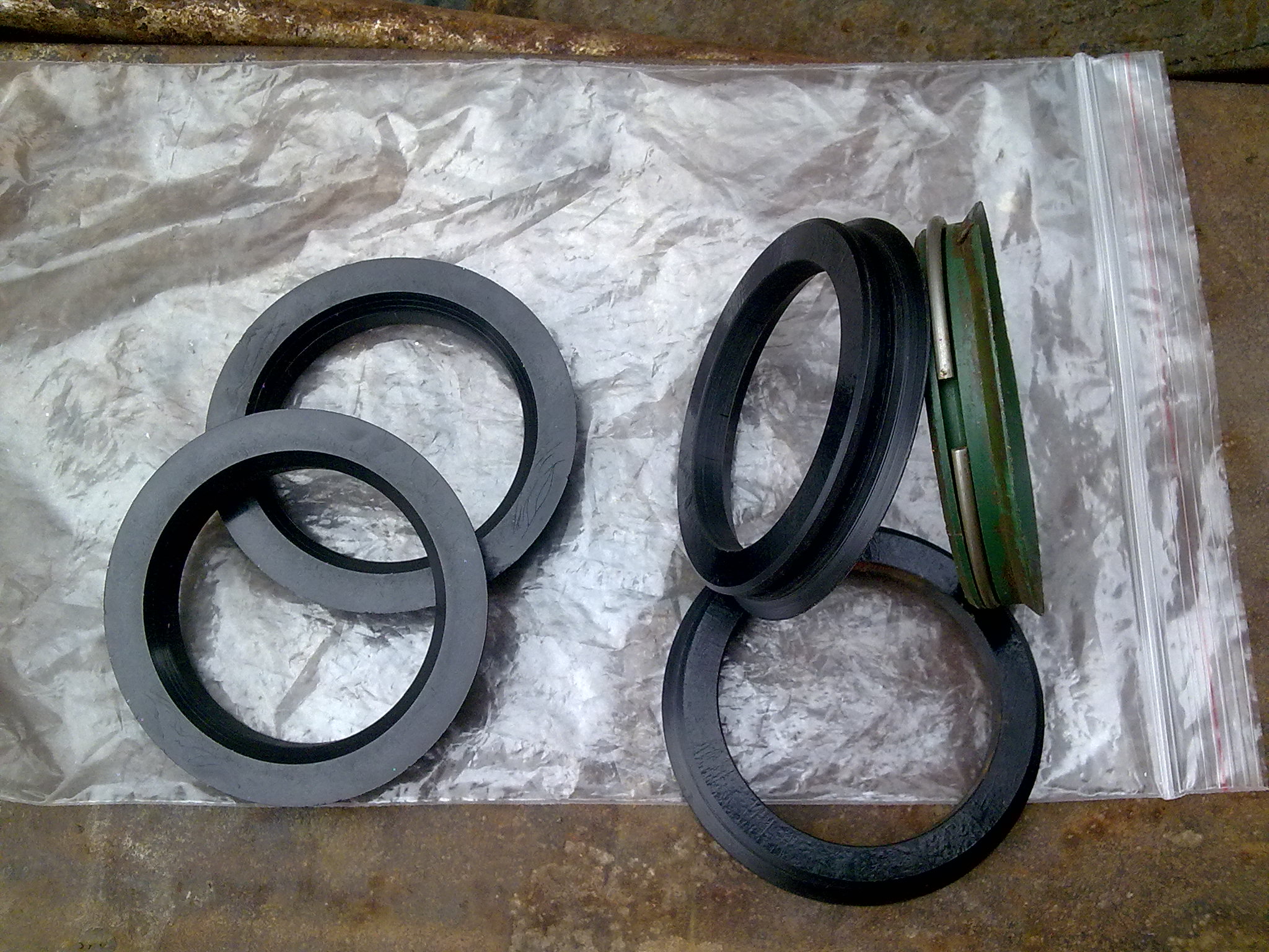

Поставив "Літо" не перед.
Подзвонив друг (дай йому Боже здоров"ячка), порадував що переточив мені перехідні кільця на мої титани. Під свій розмір не міг знайти, взяв під переточку найближчі по розміру.
Зелене -- старе, витягнув зі своїх титанів, решта нові.
Свіжа робота ... Але то вже з понеділка, сьогодні дощить.

а зачем они вообще?
Re: Дизельна красуня
Повідомлення Vladizlav » Нед березня 22, 2015 8:30 pm
Положено !
А если серьйозно -- желательно их использовать, тогда колесо сразу садится по центру и болты правильно (без перекоса) начинают затягивать. Но можно и обойтись (как я до сих пор). Хотя книжка пишет -- надо!
Но вот если на ступице не шпильки, а прикручиваем колесо болтами -- без центровочного кольца колесо постоянно "убегает" и тяжело попасть болтами (особенно первым) на резьбу.

Повідомлення volvoff » Пон березня 23, 2015 10:24 am
Stas340 написав:а зачем они вообще?
Стас,а они таки надо.Даже были случаи самопроизвольного откручивания колёсных болтов.

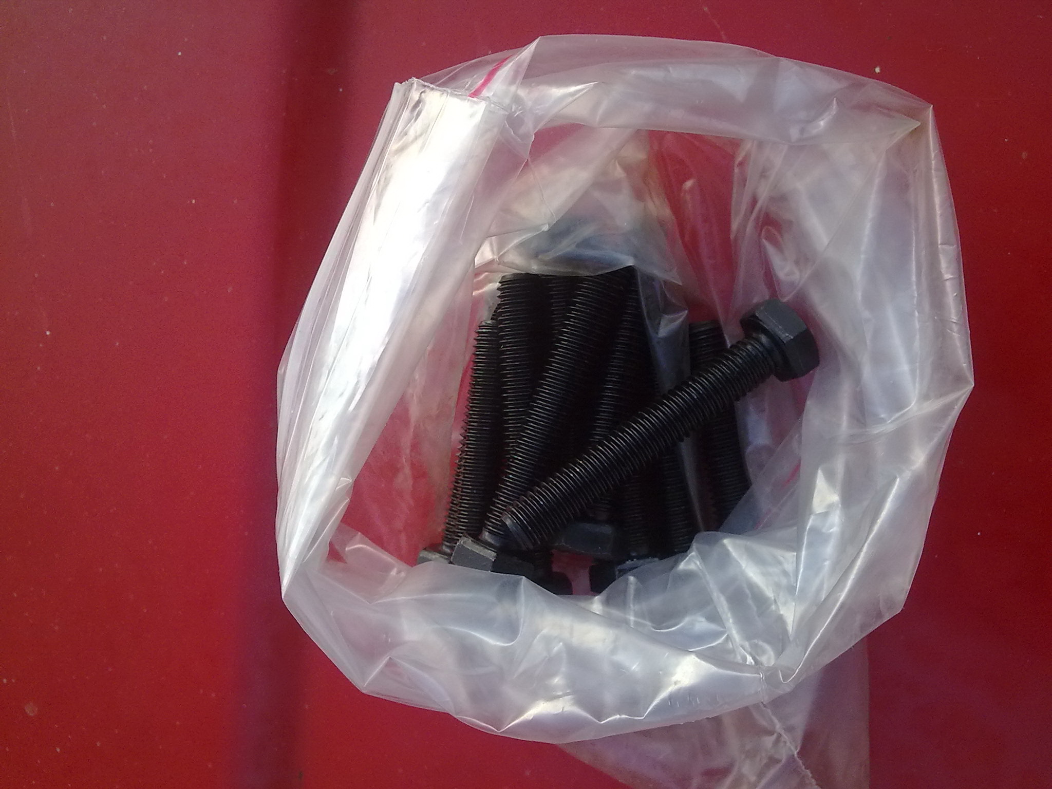

Оскільки болти ШРУСів з внутрішнім шестигранником тяжко відкручувати (а для профілактики я знімаю їх щороку) вирішив купити комплект болтів і на другу піввісь.
12 шт.
Ціна питання 11 грн х 12 шт = 132 грн ...

Повідомлення Timelife » Вів березня 31, 2015 8:46 pm
якщо не спішно то можу запропонувати варіант. була придбана така штука від 12-ки ваз
пробував на турбу - стає по висоті та довжині норм.Кріплення потрібно переробити з 2 причин:
1. завелика дирка
2. вони хлипенькі.
Далі має робитись:
1. зробить макет кріплень саме під стакани вольви
2. виточить кріплення з нормального металу
3. все це гаренько зварить.
Дещо пізніше цим займуся. Як буде необхідно - чи креслення дам, чи можливо 2 комплекта виготовлю. Як уже буде цікаво чи необхідно. Для себе такий шлях вибрав як найбільш правильний та простий і дешевий, а на виході роспорка саме під трійку яка стане на заводські кріплення і т.д.
