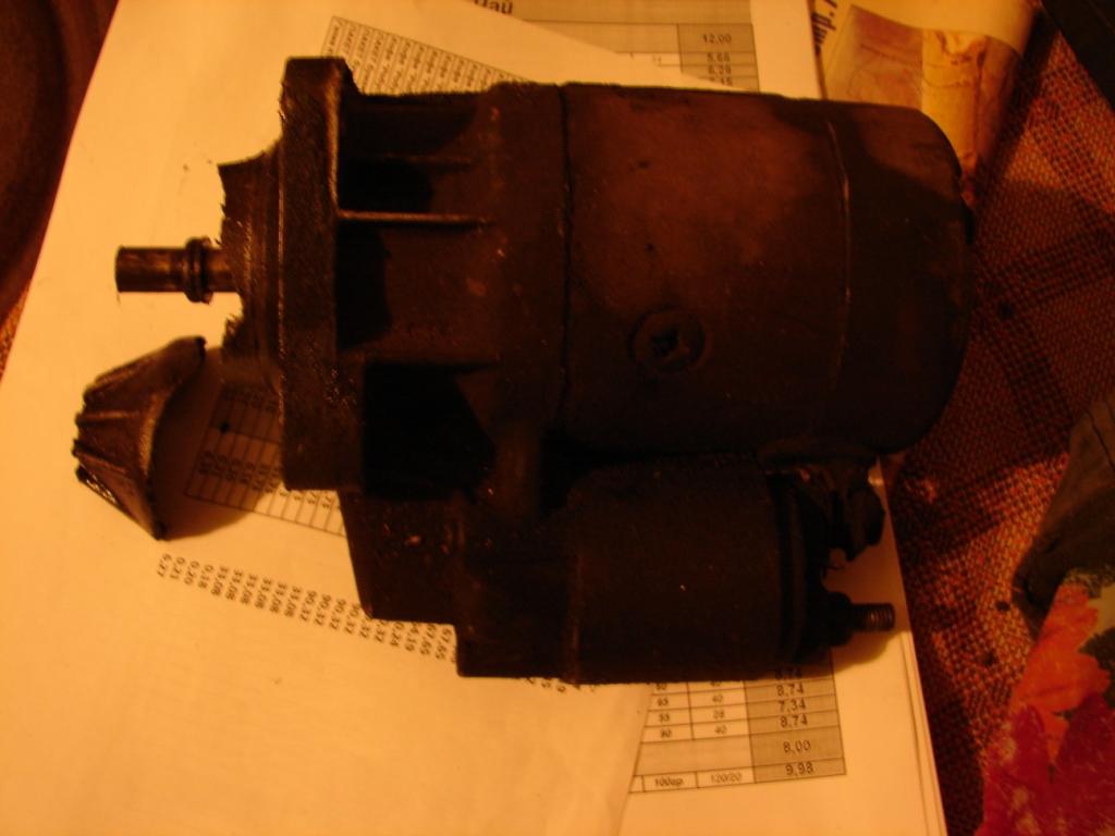

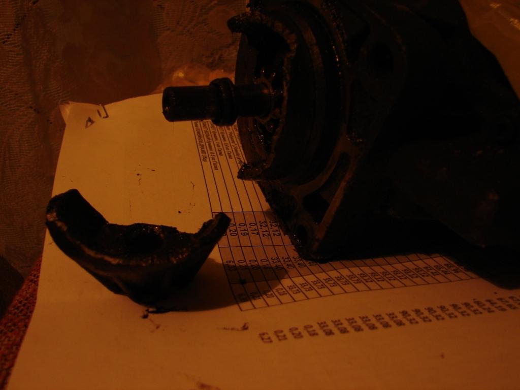

Ехал вчера спокойно домой и дернуло меня заехатьв магазин. Выхожу, завожу - хрена лысого, втягивающее залипло. Завел с толкача, сегодня под дождем пришлось снимать стартер. и вот какая кака меня там ждала :( . Хорошо что был другой - поставил, еще затянуть осталось, дождик все-таки загнал в дом :viking:
фотки
Повідомлень: 1369
Re: Мой автомобиль Volvo 340 1.4 GL
Повідомлення ZIMA » П'ят грудня 30, 2011 9:21 pm
Даааааа!Печально конечно. :( .Но я бы постарался оживить,все таки это силумин а он очень даже неплохо поддается сварке прийдеться конечно повозится,но не выбрасывать же!Или конечно же можно найти у кого то навернутый стартер и переставить передок.Серега все ОК!! Это не мы идем против течения это оно идет против нас.

Повідомлення Serij » П'ят грудня 30, 2011 9:35 pm
ZIMA написав:Даааааа!Печально конечно. :( .Но я бы постарался оживить,все таки это силумин а он очень даже неплохо поддается сварке прийдеться конечно повозится,но не выбрасывать же!Или конечно же можно найти у кого то навернутый стартер и переставить передок.Серега все ОК!! Это не мы идем против течения это оно идет против нас.
Дык я и не собираюсь выбрасывать, как то шикарно бошевский стартер двухлетний выкидывать :P . там только втягивающее почистить и еще кататься можно. буду искать передок, варить не очень хочеться, хотя если вариантов не будет - будем варить :moil:

Повідомлення ZIMA » П'ят грудня 30, 2011 10:26 pm
На родном я себе тоже втягующее шаманил,но у меня просто почистить не получилось переварачивал пластину и менял сгоревшие пятаки.Все гуд!Только развальцовывать геморно!

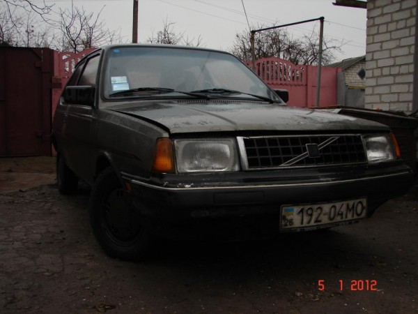

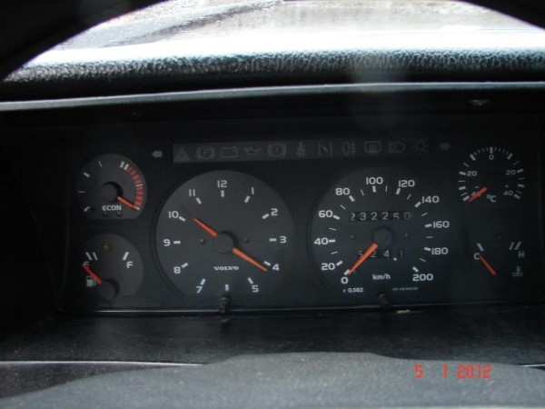

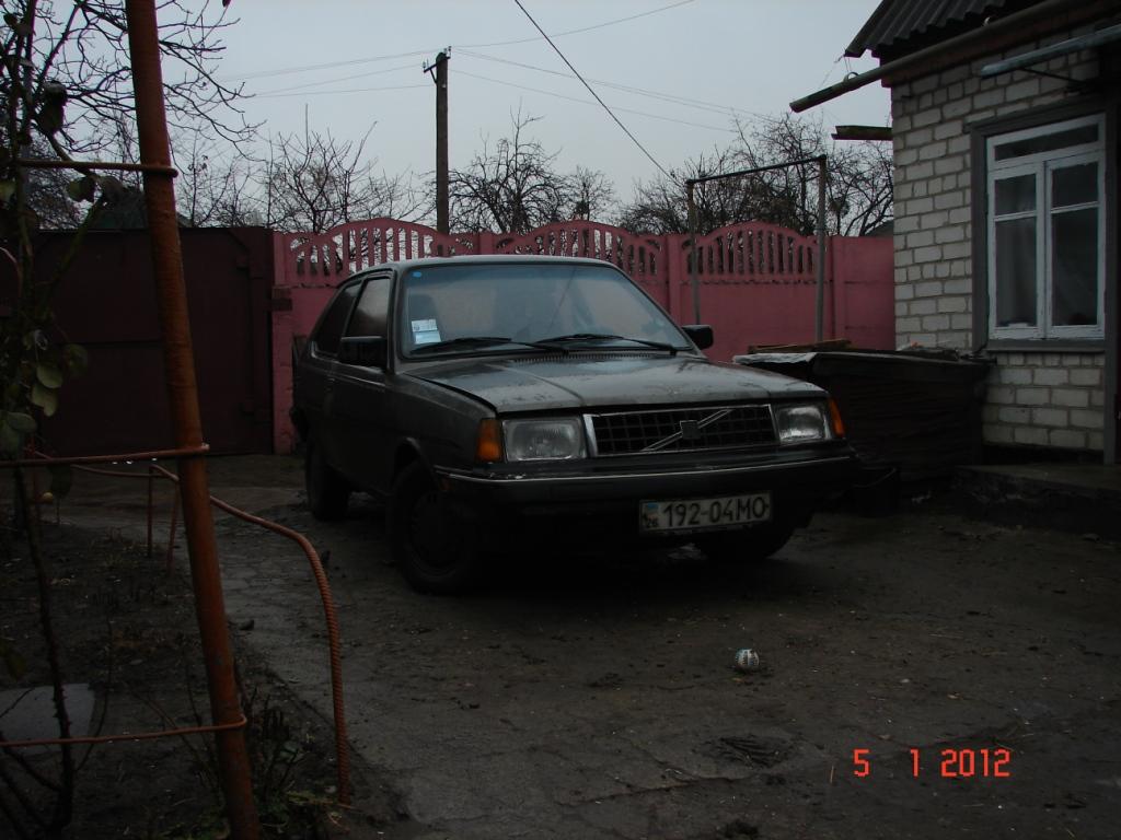

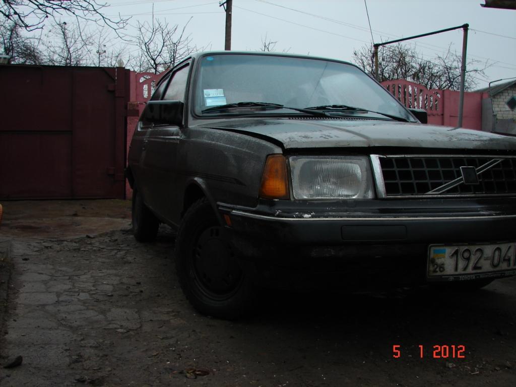

Чуток фото. Вблизи вид уже не такой идеальный. Но ничего, будем над этим работать. :drag:
Повідомлень: 1369
Повідомлення chukish » Чет січня 05, 2012 1:29 pm
да, вблизи вид немного пугает((( но думаю это поправимо! подушки двигателя еще не пришли???? по приборке: тоже хочу экономайзер)))
